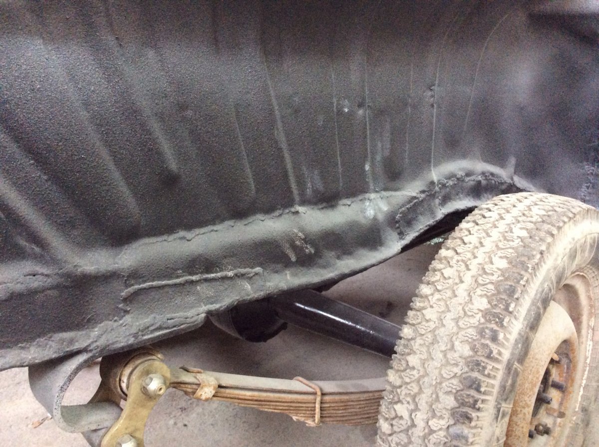

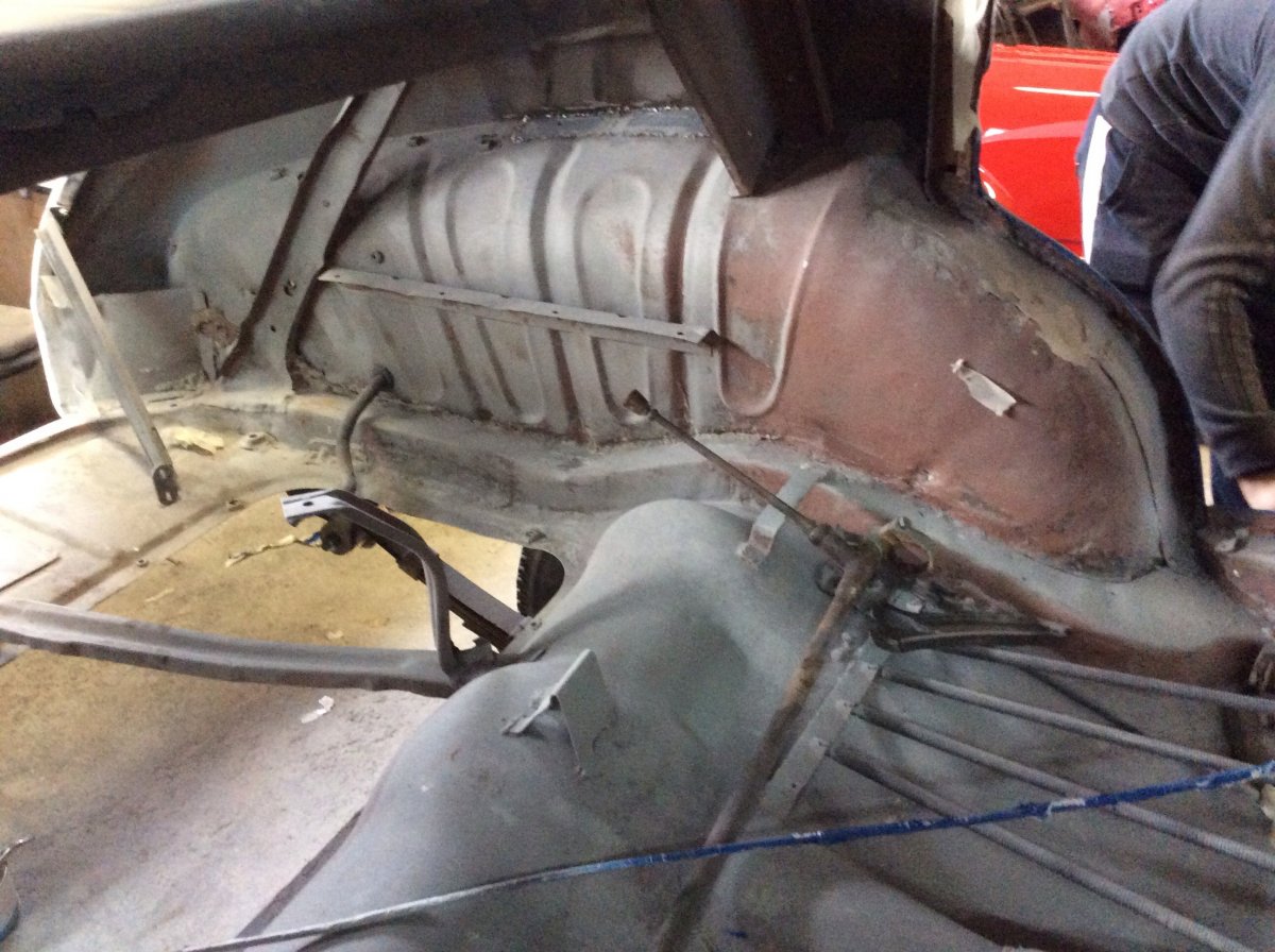

Работа над ошибками 3) тоже вообщемто совету буду рад !!! Решил установить новые арки задних колес !! Ну задние лонжероны ,,, заодно ревизию поройдут !! Тогда уйдут все косяки по заплаткам !!!

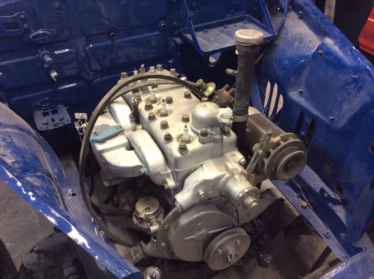

Про передние лонжероны пока , умолчу ,,,,,,,, нужно сделать заявленное !! А пока двигатель примерили ,,

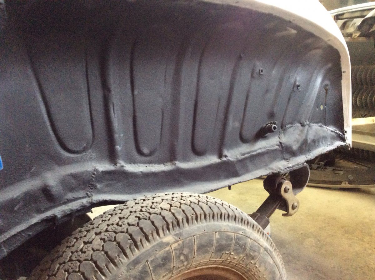

У Вас арки вроде не убитые. Заменяя их, нарушите целостность боковин, которые представляют единую деталь. Может стоит менять фрагментами?

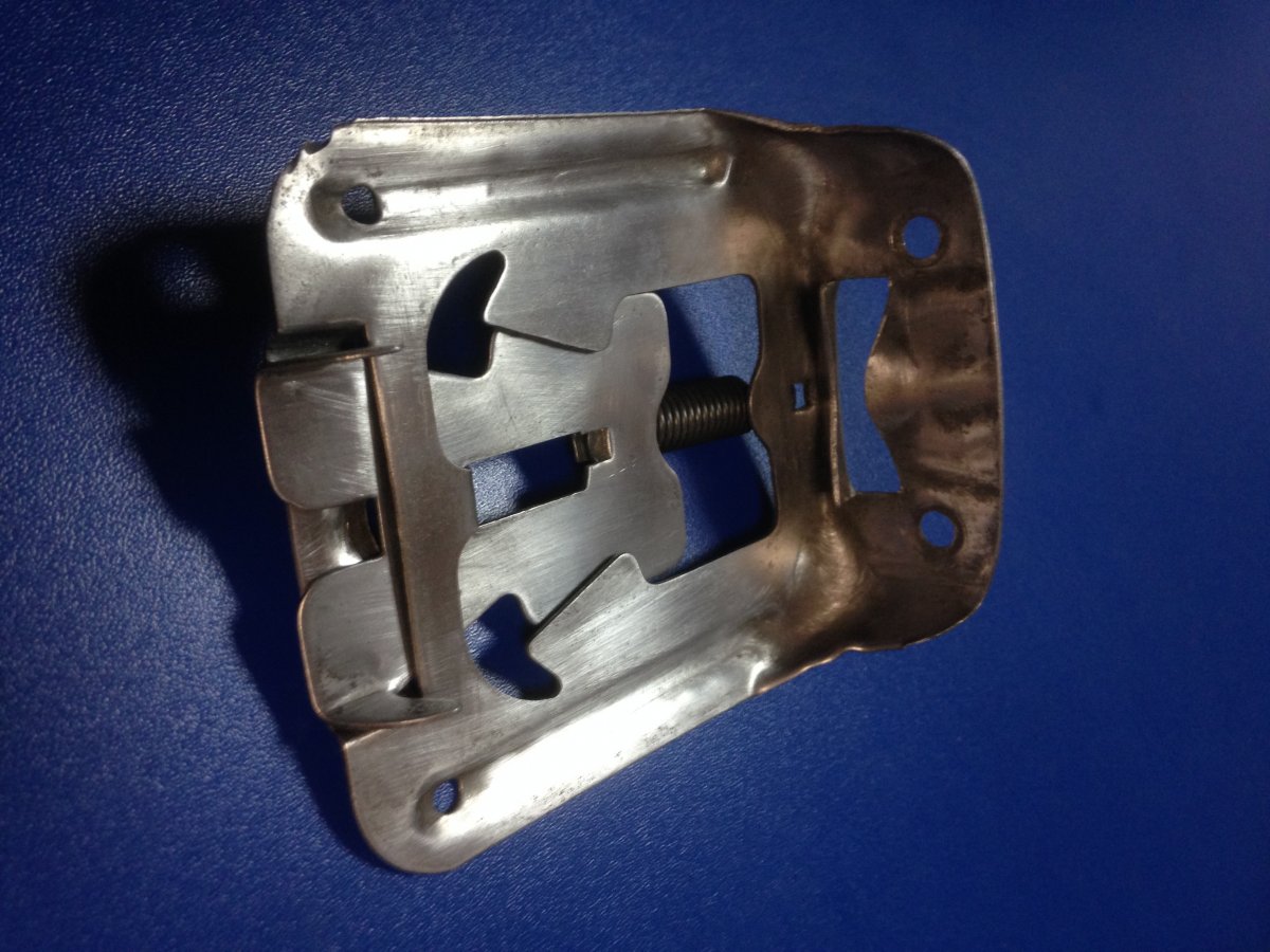

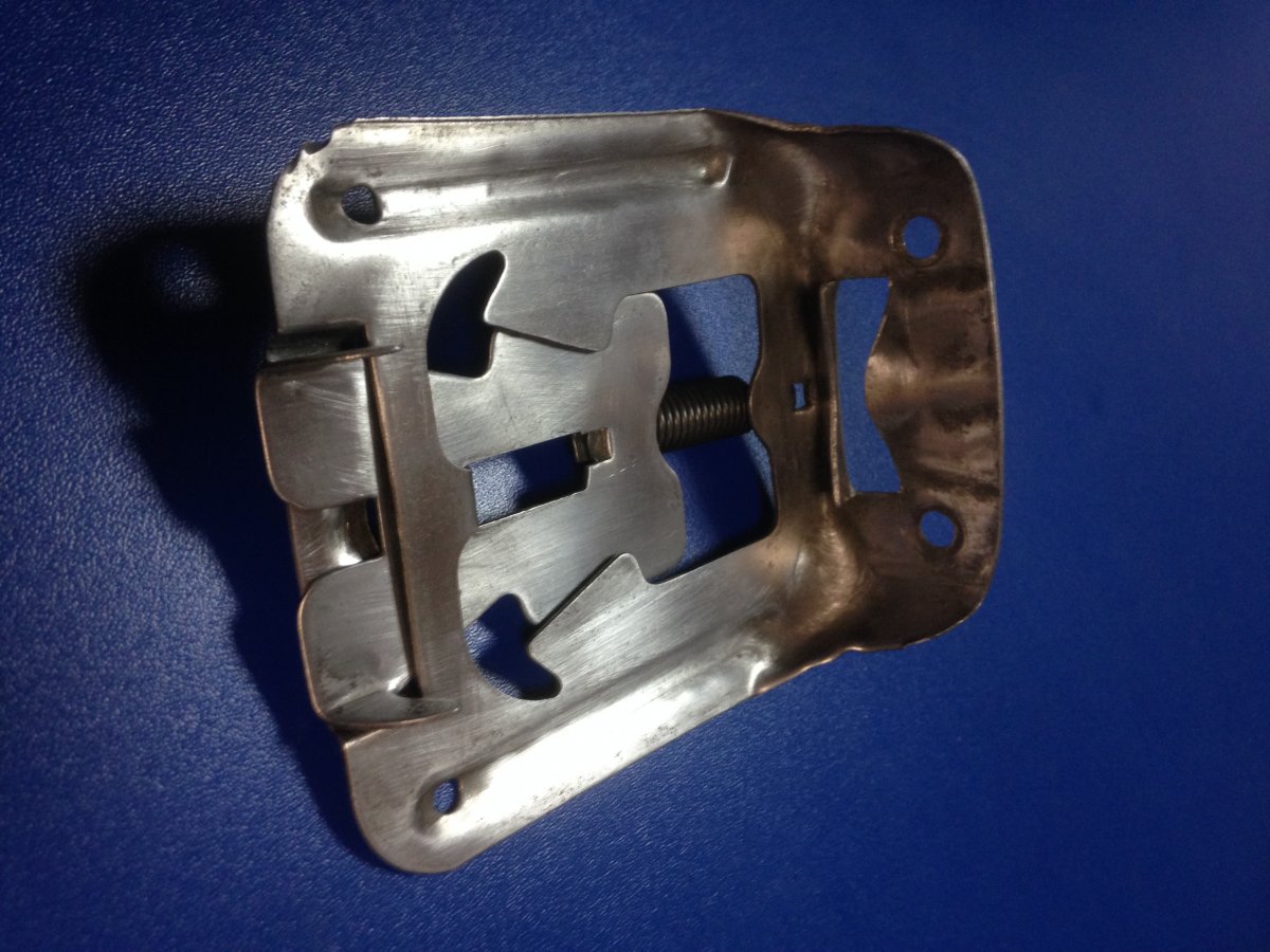

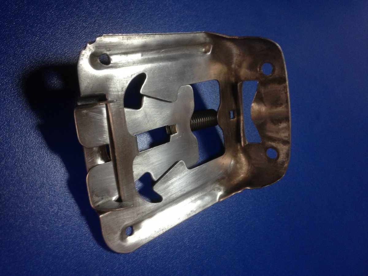

Кронштейн масленки должен быть оцинкованным белым цинком в оригинале а не покрашенным в цвет машины .

Реакции: varvar

Обоймы уплотнителей, крепеж тоже в цвет кузова не надо было красить. Красивый мотор.

А
вот здесь , пжл по подробней ,, арки у меня действительно --- целые ,, но с заплатки !!!!!!

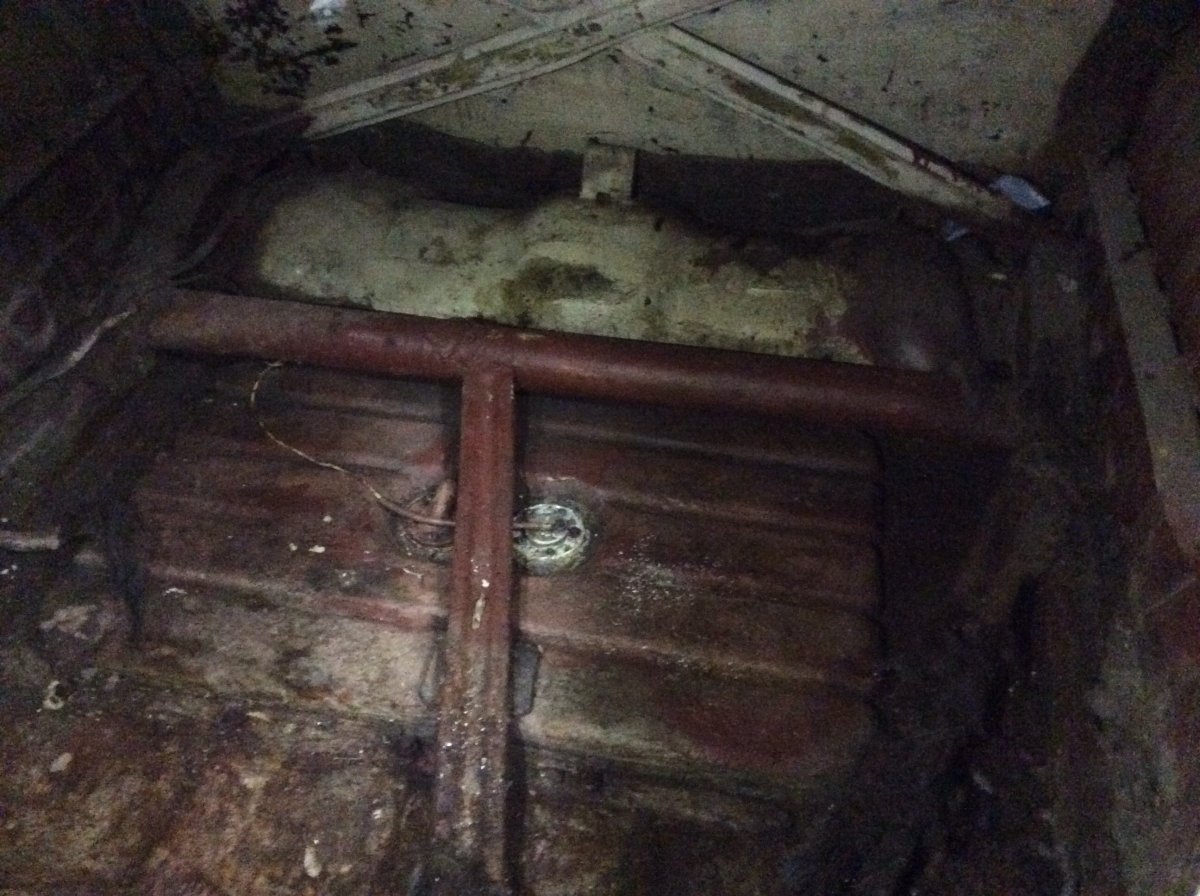

если вы считаете что зту машину делал МАСТЕР то я уже незнаю как делает не мастер.Даже незнаю что и подсказать толи делать заного толи оставить ведь уже вложено не мало средств и времени.Я думаю постарайтесь поправить то что больше всего не нравится и идите дальше потому что если все переделывать заного то все сильно затянется потому что надо будет искать другого настоясчего мастера ибо зтого уже не переучишь так как он делает не первую победку и (знает)как надо делать.Успехов и репких нервов вам.
Ну , по мастеру )))))))))))))))) в этой ветке , не новость !! По исправлениям ; попробую сделать как писал ;
Исправить , кривизну порогов ,
Заменить , частично полы в передней части ,
Заменять , ли задние колесные арки !! Не знаю ,,,, сомневаюсь !
Потом перейду к переднем , лонжеронам !! Ну по крайней мере такой план !!
Паралельно донора разберу !! Ну салон с хромом комплектовать начну !!
