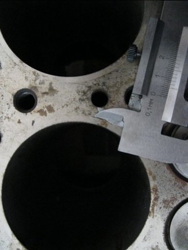

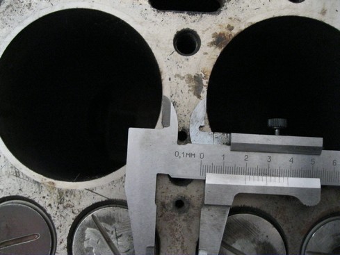

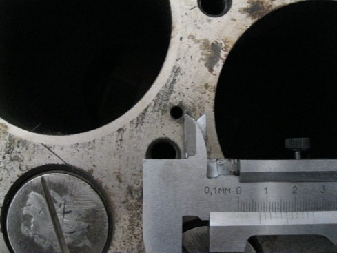

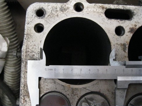

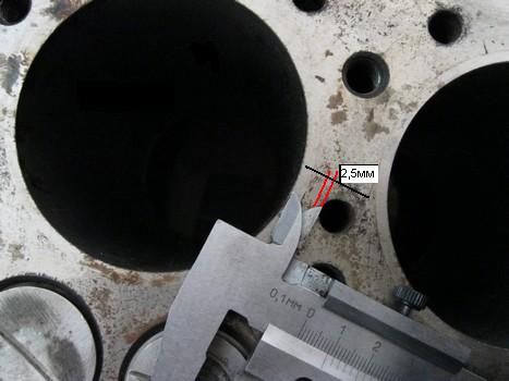

Ну вот и состоялся мой фотосеанс со своим моторчиком
Уважаемый коллега Победовод, давайте вместе посмотрим и подумаем, можно ли сделать из 82 --->88
Моё мнение можно, если :
1) Нет трещины от болта ГБЦ к цилиндру (на третьей фотки видно у меня начало трещины)
2) Не врежемся в рубашку охлаждения (ведь под отверстием рубашка расходится к цилиндрам)
В любом случае хочу услышать ваше мнение и может у кого тоже есть мысли по этому поводу....

Я все уже написал, и повторятся я не буду.Толщины стенки увидел своими глазами,при сварке трещин.Возможно случится беда,в результате ослабления стенки .
pobedovod сказал(а):
Кто нам мешает, я в очередной раз обясняю ,но и в последний.
Толщина стенки цилиндра между зеркала и водяной рубашки около 5 мм, поэтому если бы тупо расточив в 88 мм, в около 2 мм. стенку между зеркала и водяной рубашки получили бы.При довольно мощном давлении горючей смеси на ослабленную стенку,через сколько километров появятся трещины в блоке на этом месте,ты готов сказать?Через 100,1000,100 000 или милион километров?

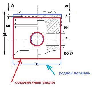

На сайте Кольбеншмидта нашел поршни для мотора Вольво 88,90 мм. Все хорошо, и диаметр поршневого пальца какой нужно - 22 мм.
Но есть 2 нюанса:
Общая высота поршня на 10 мм меньше.
Высота головки поршня на 4 мм меньше. (имеется в виду расстояние от центра пальца до края рабочей поверхности поршня)
Если схематично изобразить:
Собственно вопрос - можно ли такой поршень ставить и почему?
