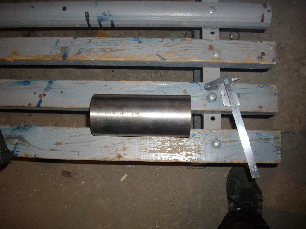

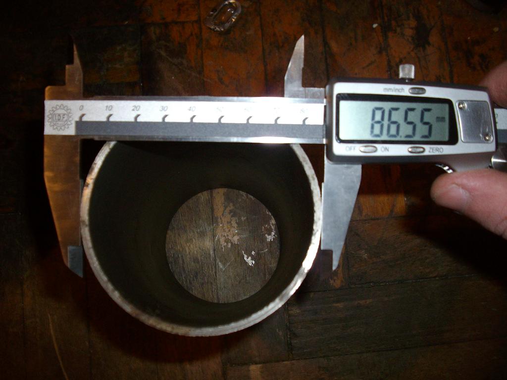

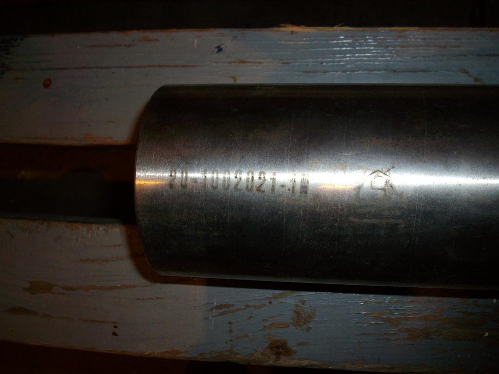

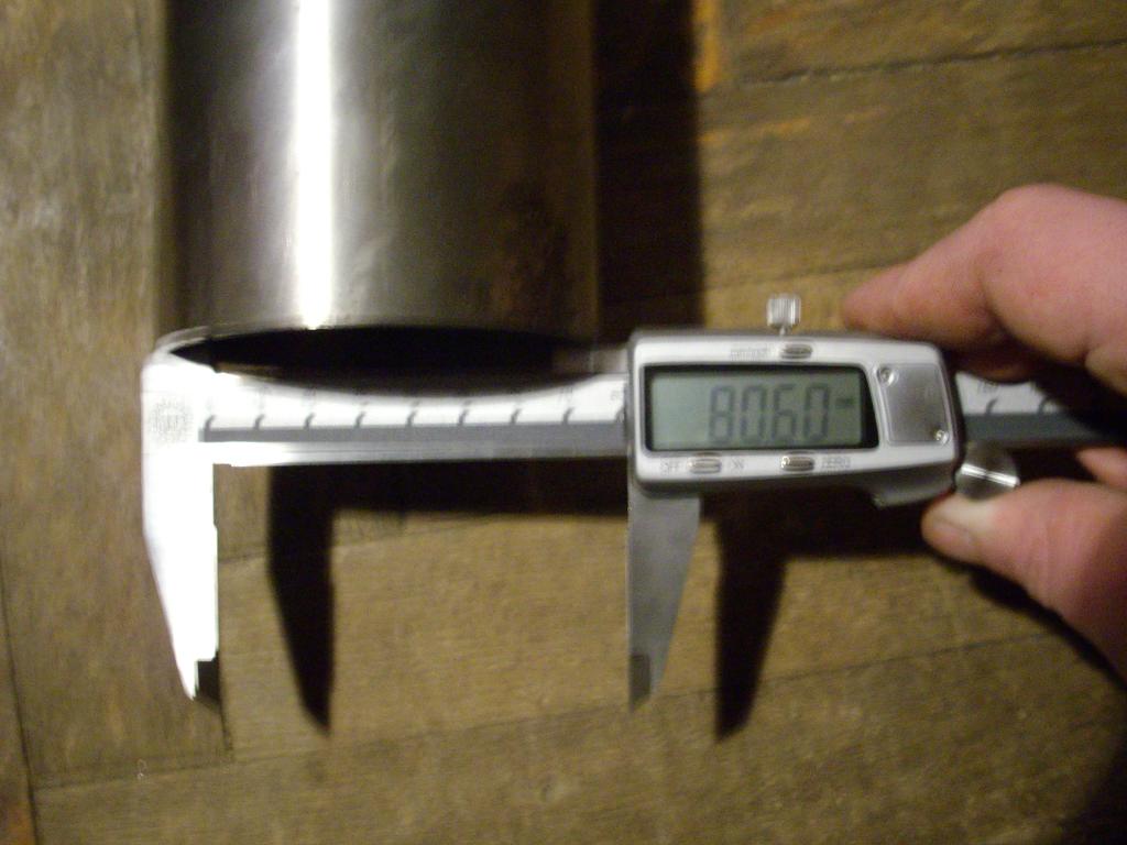

Для начала хотелось бы возразить насчот толщины стенок. Когда гильзовал свой М-20, толщина стенок гильзы была 6 мм и стенка в блоке как мне помнится оставалась ещо в пределах 2-3 мм.
На толщину наверно ошибаешся! У меня есть гильзы, толщина 2.975, внешний диаметр 86.55. Фото прилагается:
9 931
33 971
И последующий вопрос,как ты померил,что оставалась стенка ещо в пределах 2-3 мм,рентгеном или срезал и сварил блок?
