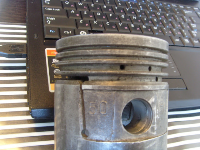

Компрессионное 2,5 мм.
Маслосъемное 4 мм.
Это ширина канавок на поршне 89 мм
Я нашел вот что:
http://teikoku.mehanika.ru/param/?diam_ ... &_width_o=
Но непонятно встанут ли по глубине канавки.

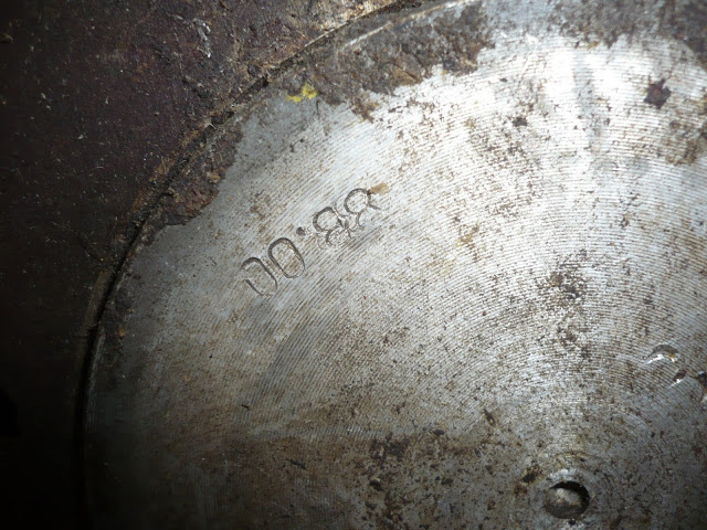

сейчас 88, мотор жил более 20 лет отдельно от машины, надо хонинговать, насколько пока непонятно, не меряли.
Поршни есть в наличии 88,5 и 89

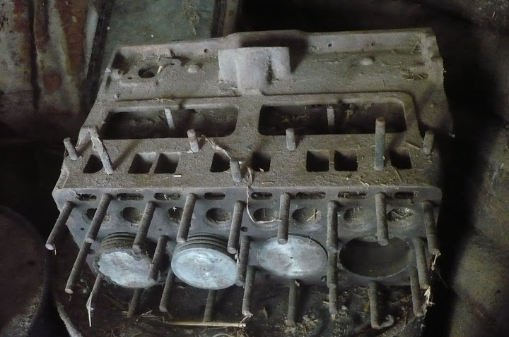

Мотор:
Колец на поршнях нет.

Вопрос еще такой - а по ширине - т,е. глубине канавки поршня по ним есть информация? Если кольца шире, я так понимаю можно в поршне канавку проточить, а если уже, болтаться не будут?

А по поводу глубины канавки? т.е. если кольцо не плотно сидит на поршне, его ставить нельзя?
