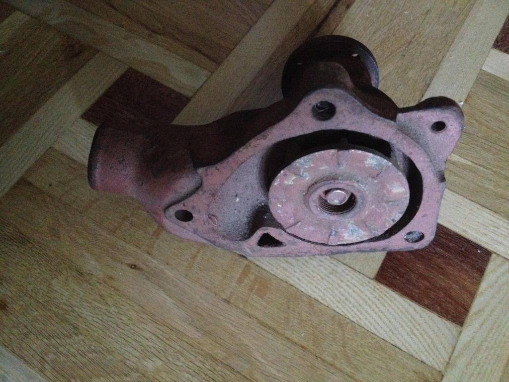

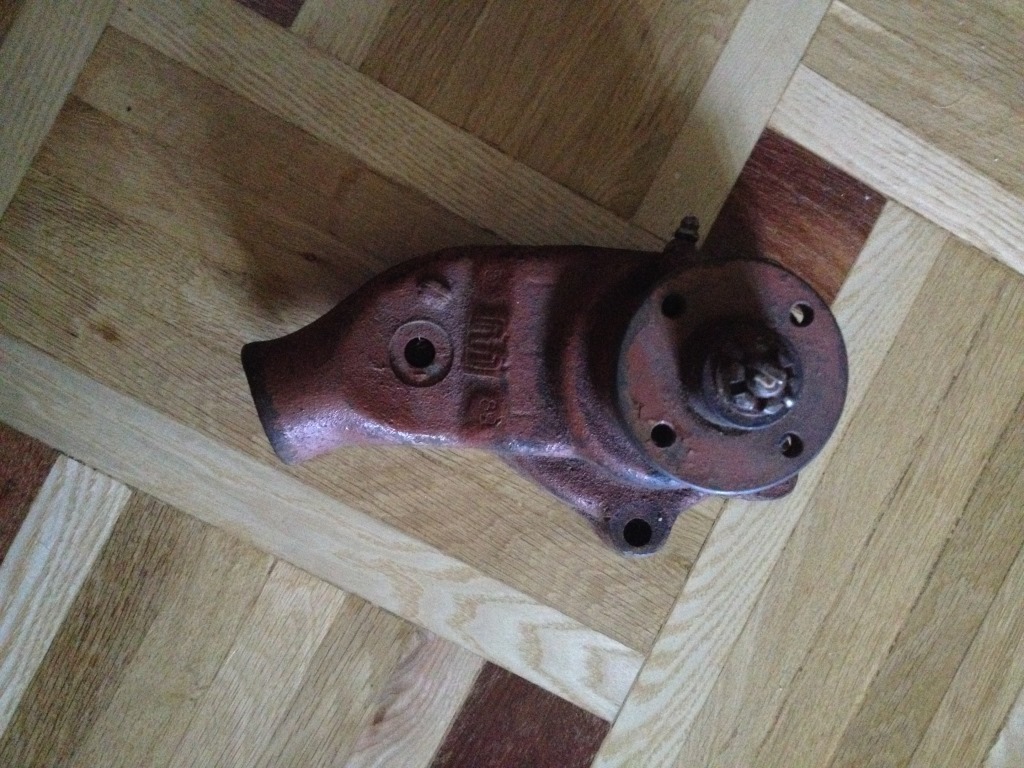

Еще нет к сожалению(( Семья, дети, куча сопутствующих вопросов... Но зато прикупил вот такую запчасть:
Буду держать в курсе. Дособераю свою вторую машинку и поеду за Юрием. Чтоб помог)))

Еще нет к сожалению(( Семья, дети, куча сопутствующих вопросов... Но зато прикупил вот такую запчасть.
Уже и пару прокладок купи под нее...я на низком старте.

Интересно.... завёл??
У меня попкорн заканчивается :)
Спасибо за то что не забываете!)) А то я склерозный могу и забыть))
а слона то я и не заметил)) совсем про них забыл. пошел искать...
9 083
9 054
так прокладки из паранита - 10 минут )
