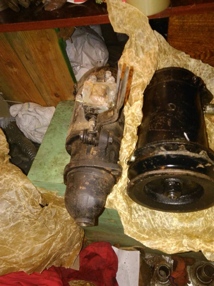

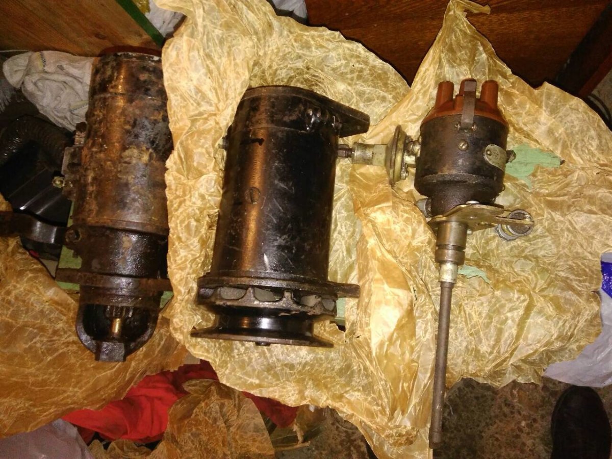

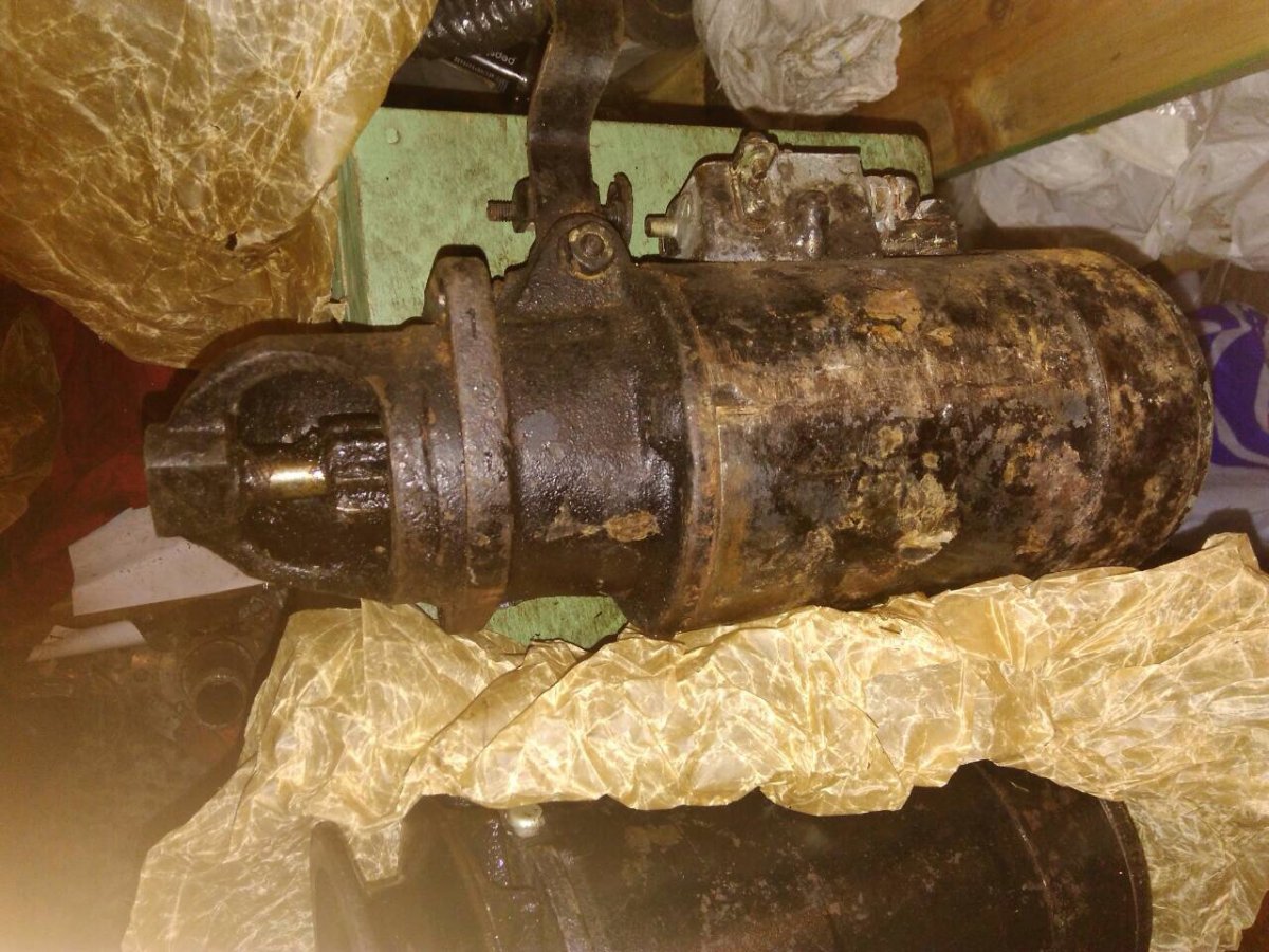

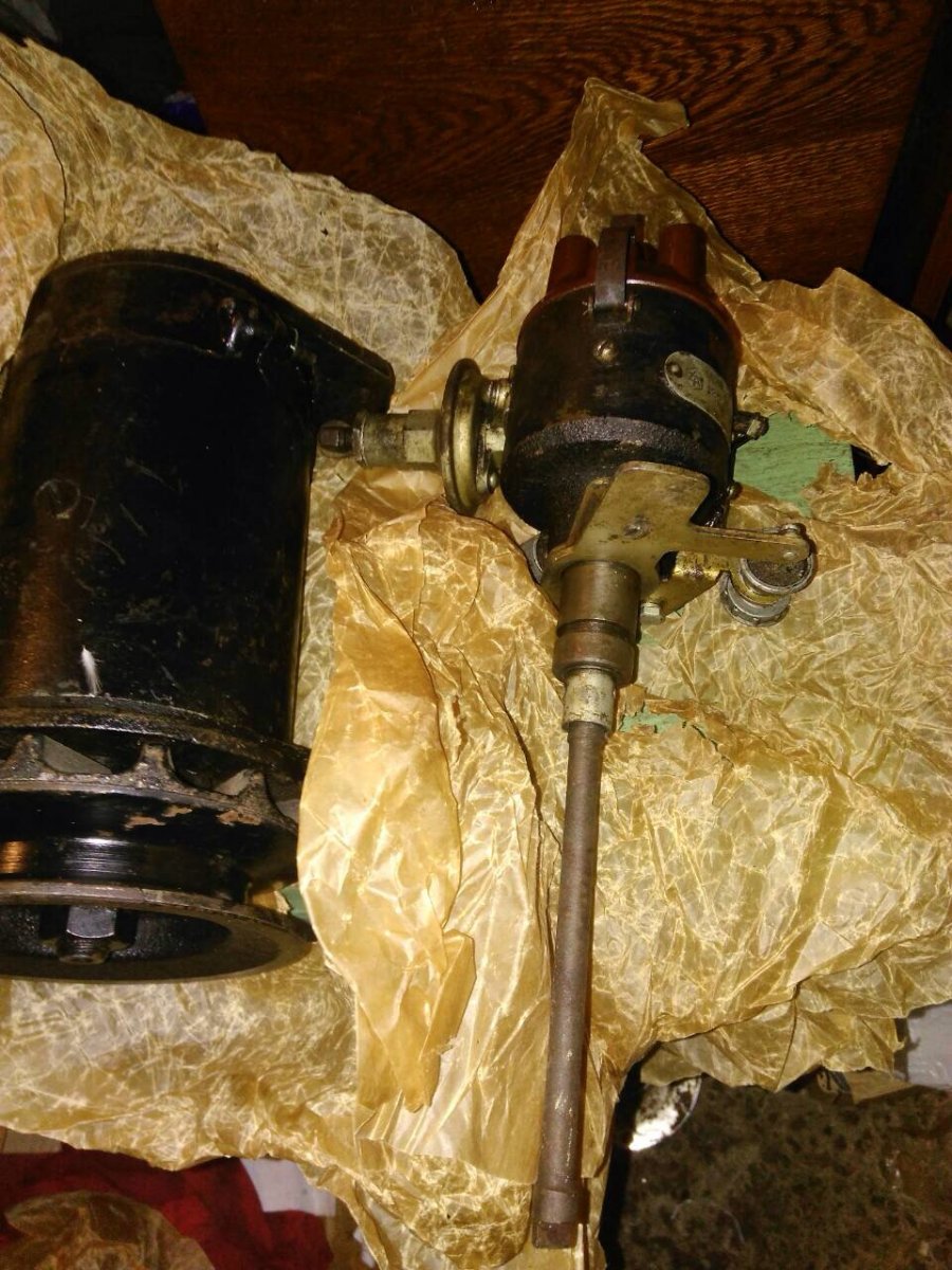

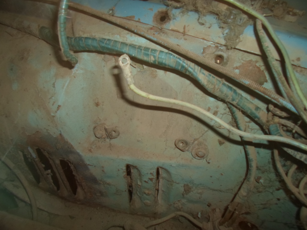

Давно не писал. Да и нечего пока что писать. Нужен совет. Прошу помочь кто чем может) Так вот к сути дела. По-тихоньку(что-то уж очень совсем потихоньку пока что) скупаю запчасти. Так как есть желание максимально приблизиться к оригиналу, скупаю запчасти которые шли именно на победку. И вот, в нете, появились запчасти, новые, разные, для нашей машинки тоже. Мне нужен стартер и генератор. В талмуде прочитал что стартер шел ст-9 а гена шел г-20. человек, которы предлагает з/ч предложил вот такие-вот:
Как Он сказал генератор г-12 (я прочитал что он от газ 21((), на стартере нет никаких опознавательных признаков, трамблер вроде наш.
В общем я в раздумье, что брать а с чем стоит повременить. Очень надеюсь что Вы, уважаемые форумчане, поможете. Еще раз напомню что хочу машинку по максимуму в оригинал.
Заранее всех кто откликнется благодарю!

EvgenB
17.09.2015
1 235
910
Стартер: СТ20
Генератор: Г20
Иного не было в оригинале. На сайте продается восстановленный , посмотрите тему продажи

А талмуд: Атомобиль М-20 "ПОБЕДА" за 1949 год автора Литвинова, говорит что стартер ст-9 (12в, 1,7 л.с.) и гена г-20... Очепятка? :(
Остальные книги правда говорят что таки да и стартер и гена 20-ые)

9 262
10 143
советское послевоенное время...что было то и поставили...потом поняли, доработали-разработали...и стал СТ20

У меня стартер СТ-20, генератор Г-20. Тоже в каталоге за 50-й год.

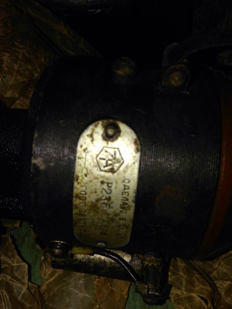

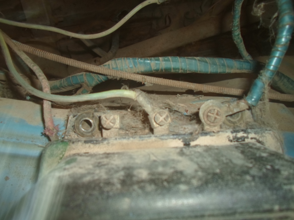

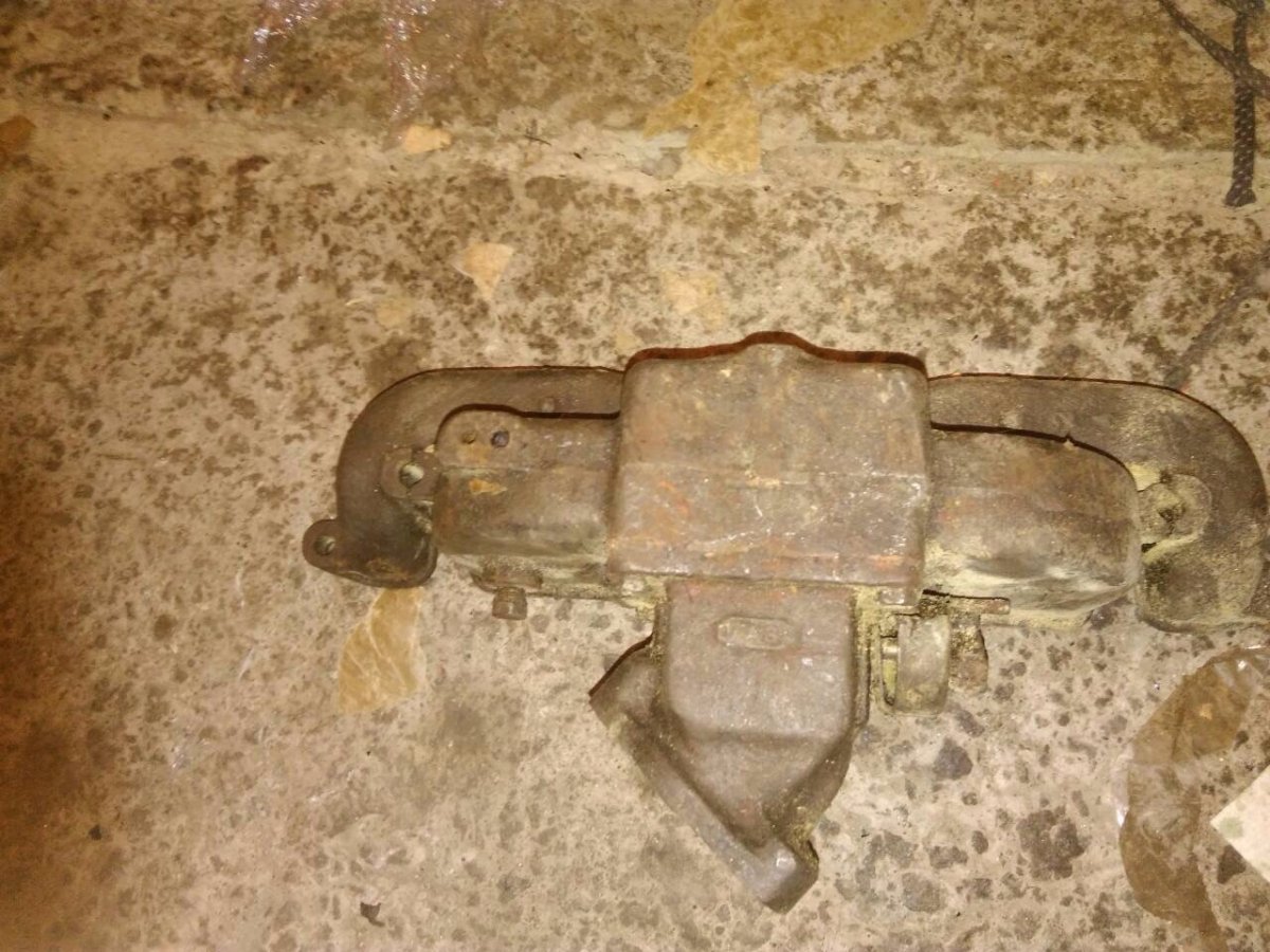

Трамблер то же честно говоря не победовский. На М20 должен быть Р-23, а не Р-23Б. И коллектор должен быть с отливкой "ЗМ" а не ГАЗ, если уж совсем лезть в дебри оригинальности. Реле должно быть РР-12Б. У вас позднее, от трешки.
На мой взгляд можете спокойно ставить и 12-й генератор и трамблер и газопровод. Они не выбиваются из стиля и будут нормально смотреться (и работать) под капотом.

Скорее всего так и будет, соберу как говорится из того что было. А уж потом по-возможности буду искать-восстанавливать оригинал. Спасибо за подсказку!

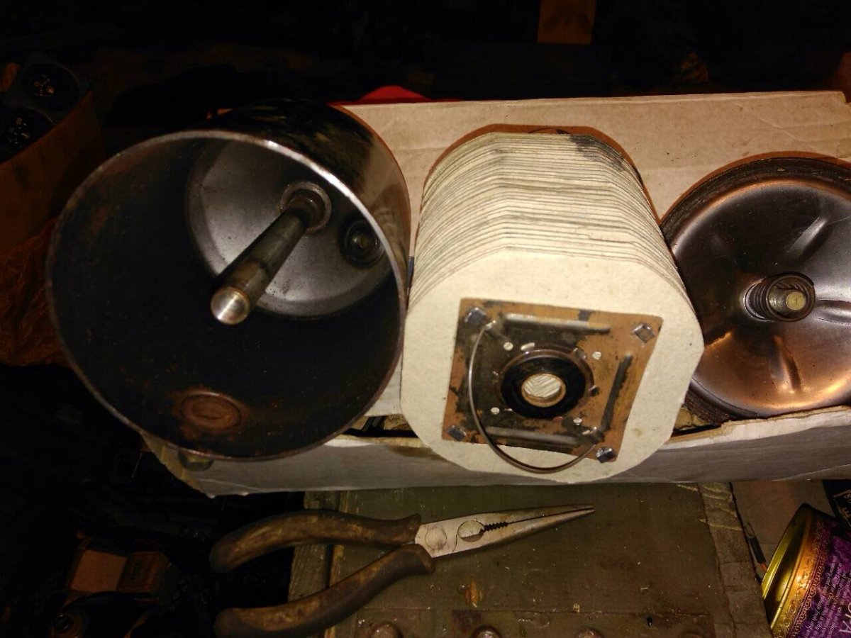

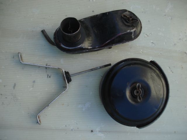

Есть вопрос. Подскажите пожалуйста, ценник в 350 вечнозеленых енотов за реле и 800 оных же за воздухан на тельняшку это нормально? Или Я может отстал от жизни? Спасибо огромное за ответы))

Ценник из Украины. Заоблачный.

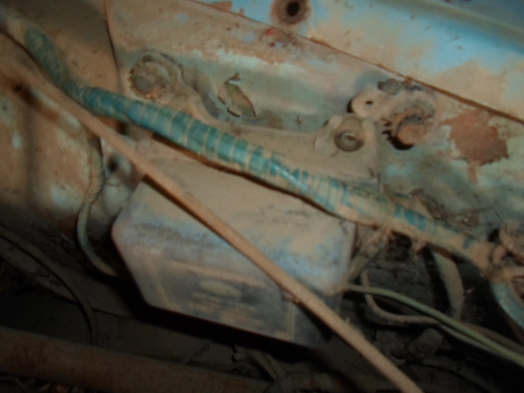

Дай фото воздухана,который должен быть на твоей.
