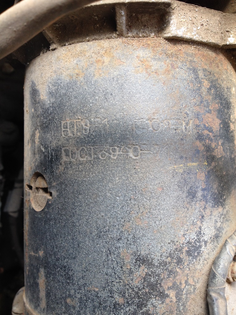

да заводите проводчками ) Ничего ему не будет ... 5 минут спокойно по тарахтит ... там ещё косяки вывалятся, а может и нет )
кстати, стартер не родной ((

Газики слямзили у Победок мотор вместе с помпой,посему не переживай,они не отличимы.
Стартер найдется родной, их есть еще навалом.

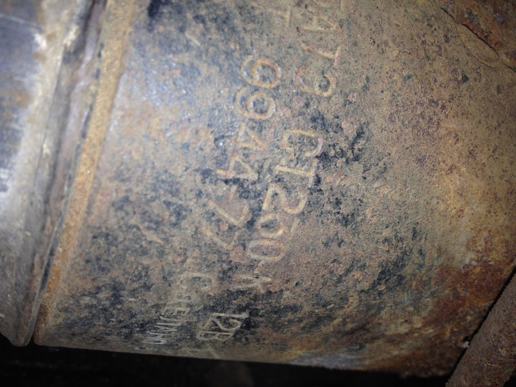

Вот фотки стартера и генератора
Ни то не другое не оригинал. Если уж идти по пути полного и безоговорочного оригинала. Я же не ошибаюсь?

да, всё не оригинал (
вот сайт есть http://gaz20.spb.ru/catalogue/
там много есть про ЗПЧ и их фото

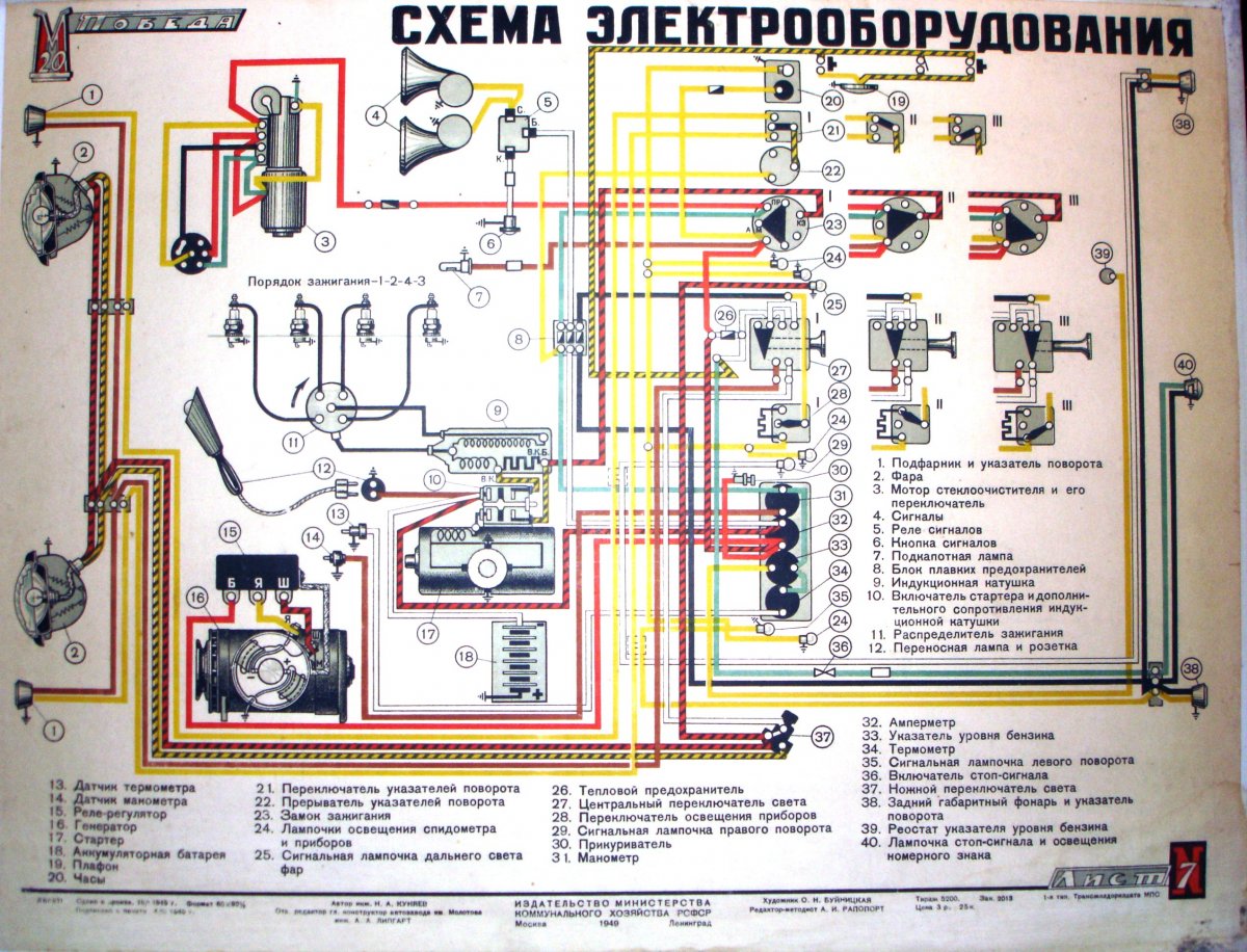

Сними воздухан налей грам 50 бенза в карб и заводи, не выйдет сразу...покрутишь ,снова подлей,заведется 100%
из трех контактов на замке,надо два соединить,заработают приборы...с третьего дай питание на эти два и стартер будет крутить,отсоединишь третий,стартер остановится.

Докладываю)) Поставил акумуль, подсоединил и... ничего)) потом просто напрямую попробовал стартер тыкнуть, тот же результат. Наверное противоугонка какая стоит)) попробовал снять стартер но так понял что для этого нужно распределитель демонтировать, чего я сделать не смог пока, нужна ударная отвертка. завтра буду чето мудрить. найду сначала схему электрическую.
