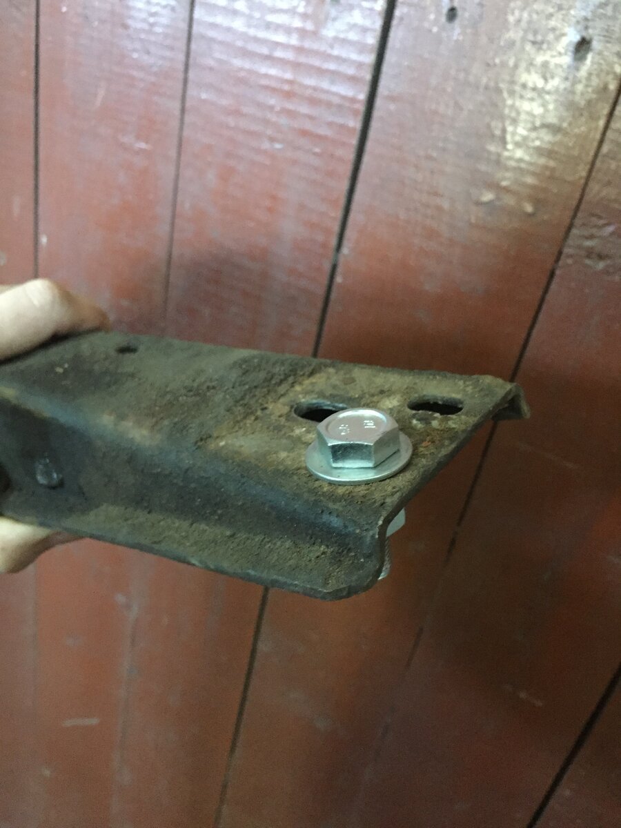

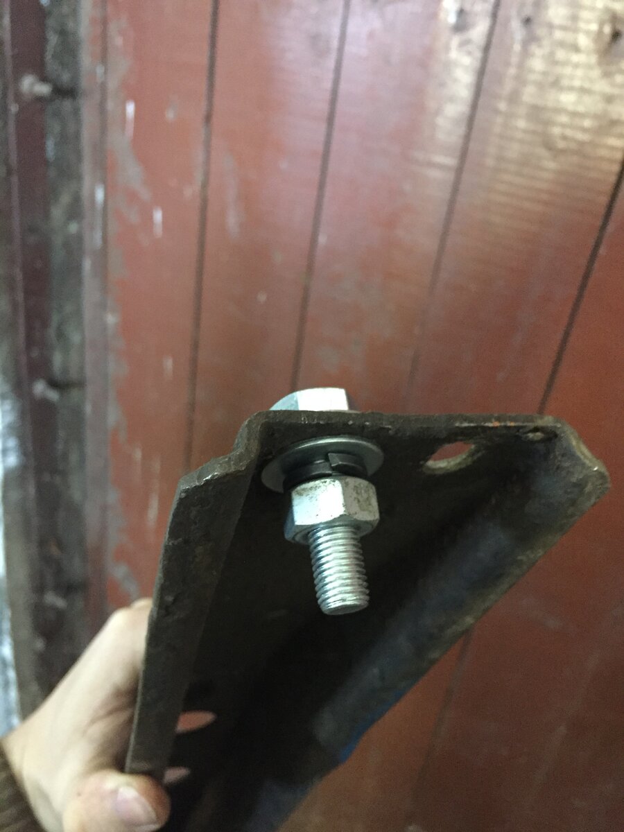

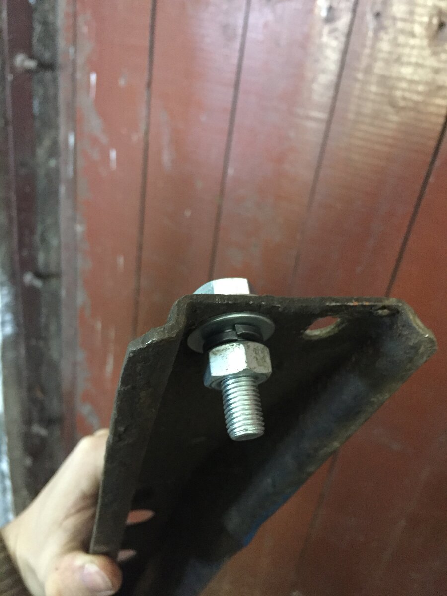

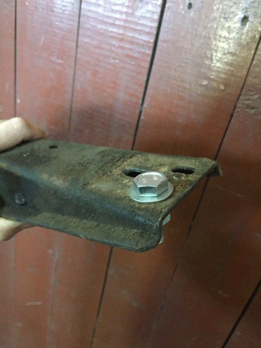

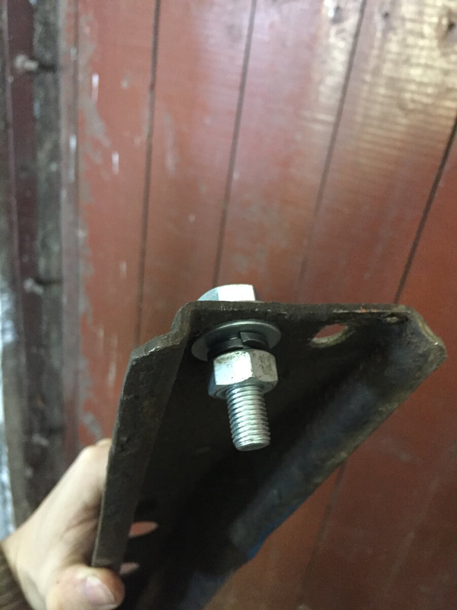

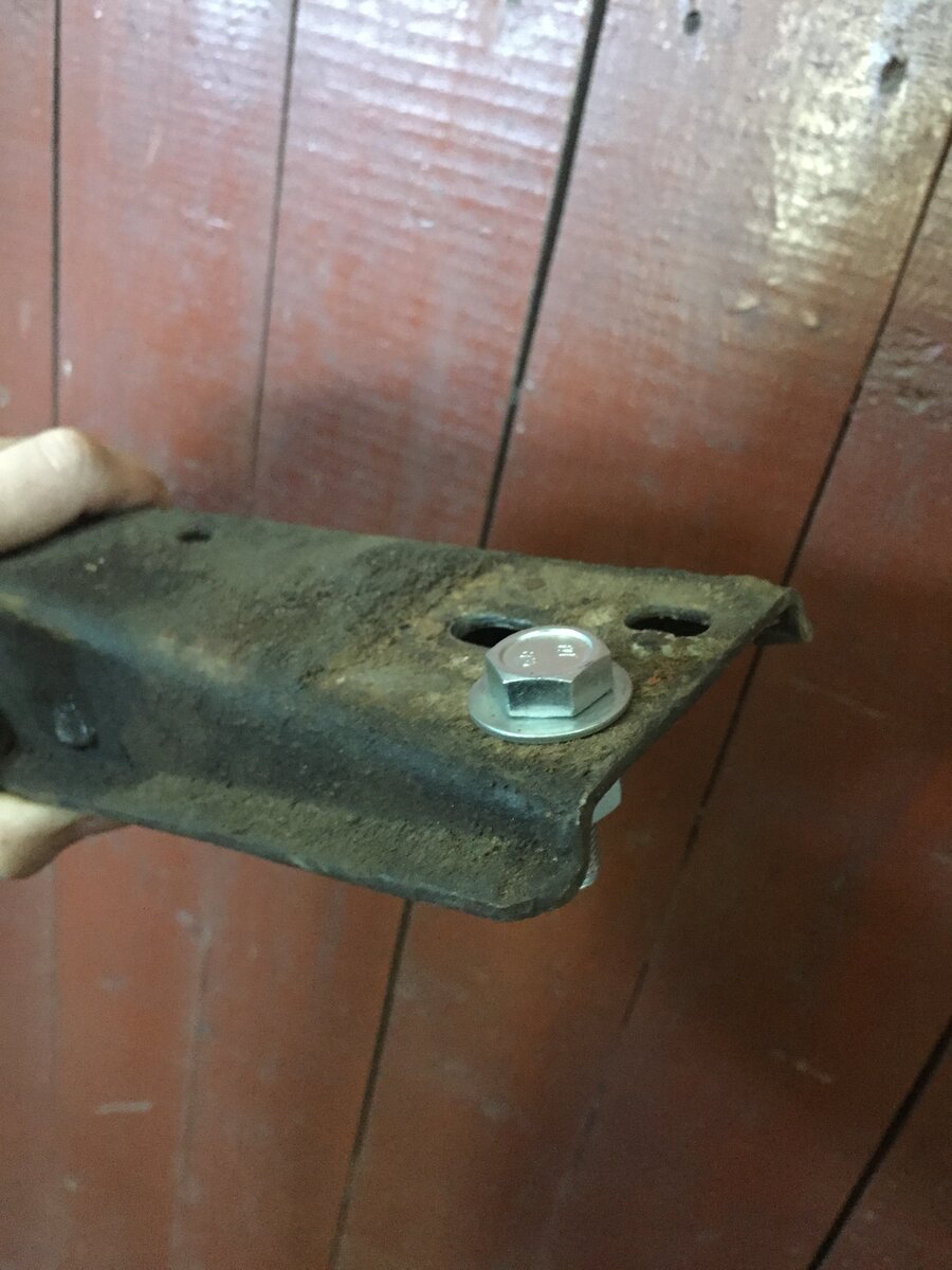

Вопрос крепежа все не даёт мне покоя :)
А новый вопрос возник у меня в следующем, нужно ли подкладывать плоскую шайбу под гровер?
Т.е. как я всегда делал:
Подкладывал широкую шайбу под головку болта (при необходимости) и шайбу под гровер.
Зашёл в интернет почитать кто что там думает и мнения у людей разошлись.
Кто то говорит, что шайбы способствуют раскручивания гаек, кто-то говорит, что нет.
А вы как думаете?
На фото шайба ставится, т.к. отверстие большое. А гровер не провалится, т.к. шайба продавится в большое отверстие , а гровер зафиксируется в шайбе.
Т.е. надо смотреть-чтобы гровер не провалился и не имел возможности провернуться вместе с плоской шайбой. Иначе ставится плоская шайба с двумя гайквми.
Реакции: pashin_aleksei
