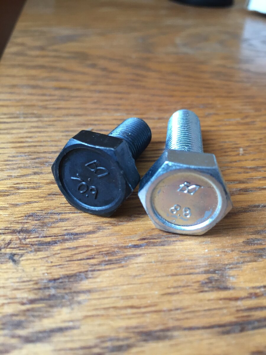

ПРЕДВАРИТЕЛЬНЫЕ ИТОГИ по поиску качественно крепежа у меня следующие:
Проанализировав ассортимент местных автомобильных магазинов (легковых и грузовых) было выявлено,
что основном все болты высокой прочности которые есть в продаже (8,8/10,9/12,9) имеют клеймо завода БелЗАН (Белебеевский Завод Автонормаль, город Белебей, Башкортостан).
Остальные болты которые мне удалось найти в продаже, либо не имеют клейма, либо китай.
Официальный сайт завода:
На сайте говориться, что завод является официальным поставщиком для Автоваза и Камаза и также для ряда других предприятий.
Также на сайте завода есть ссылка на сайт официального дистрибьютор:
К данному сайту прикручен интернет магазин на котором вы можете заказать нужный вам крепеж, доставка СДЕК.
Сделал заказ, теперь сижу, жду, что придет =)
Специализированного магазина по продаже высокопрочного крепежа в моем городе нет, в Ижевске я его также не нашел. В Перми такой магазин есть, но ехать далеко (300 км), в следующий раз когда буду в Перми то зайду и посмотрю, что там продается.
Вид клейма завода БелЗАН:
Смутили меня только гайки, дело в том, что те гайки которые продаются в автомагазинах имеют клеймо завода, но не имеют клейма прочности. Посмотрим какие гайки придут с завода.
Также на сайте написано, что продукцию завода подделывают и завод рекомендует покупать их продукцию только в официальных магазинах, но ближайший официальный магазин от меня далеко, как раз там, в Белебее, поэтому я заказал через интернет.
Может быть такое широкое распространение продукции данного завода в моем городе потому, что он достаточно близко от нас ( менее 400 км), но может быть и нет.
