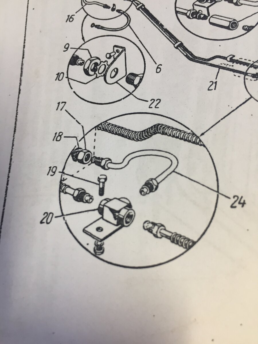

Всем Доброго Дня!
Проблема следующая: Слизало часть резьбы на штуцере тормозной трубки которая выходит из главного тормозного ( короткая такая ).
Слизало резьбу на штуцере который вкручивается в главный тормозной.
Подскажите, как можно решить данную проблему?
Есть вот такие новые тормозные трубки. Советское производство.
Для ГТЦ длинноваты чуть-чуть. У меня, вероятно, такая стоит - в два витка в середине скручена :p

13 439
5 958
скручена она у всех, компенсация давления на выходе

На фото разной длины, видна даже совсем небольшая....
А можно поподробнее про компенсацию давления? Тоже подумал, что скорее всего у всех такие скрученные трубки, но потом увидел, что в каталоге она нарисована обычной.
13 439
5 958
Именно не обычной ,а с петлей. Изгиб именно для этого, чаще петля

Я тоже не понял при чем тут давление, т.к., если я правильно понимаю законы физики, то давление в трубке при нажатии педали увеличивается одинаково внезависимости от её длины или количества витков.

Возможно неправильно сформулировал, но видимо это защита трубки, находящейся под давлением от разрушения из за вибрации или смещения трубопровода...
5 323
3 504
А я думал это нужно чтоб легче трубку прикрутить))) Правильно компенсируется расстояние при установке.

Согласен с предыдущим комментатором. Скорее всего рассчитано что, в отличии от других линий, эту будут снимать чаще для обслуживания цилиндра. Следовательно, оставили более гибкое длинное соединение чтобы его легко можно было руками подогнуть не превысив, при этом, тягучесть метала.

Трубка должна иметь компенсацию на вибрацию.Изгиб или петля (петля- дороже,т.к. больше расход) По этой причине и заменили топливные трубки на резиновые. Но там это можно, т.к. давление небольшое. А на гидравлике ставят другие штуцера (что значительно дороже).

Компенсационная петля, обоснованных причин её применить куча.
