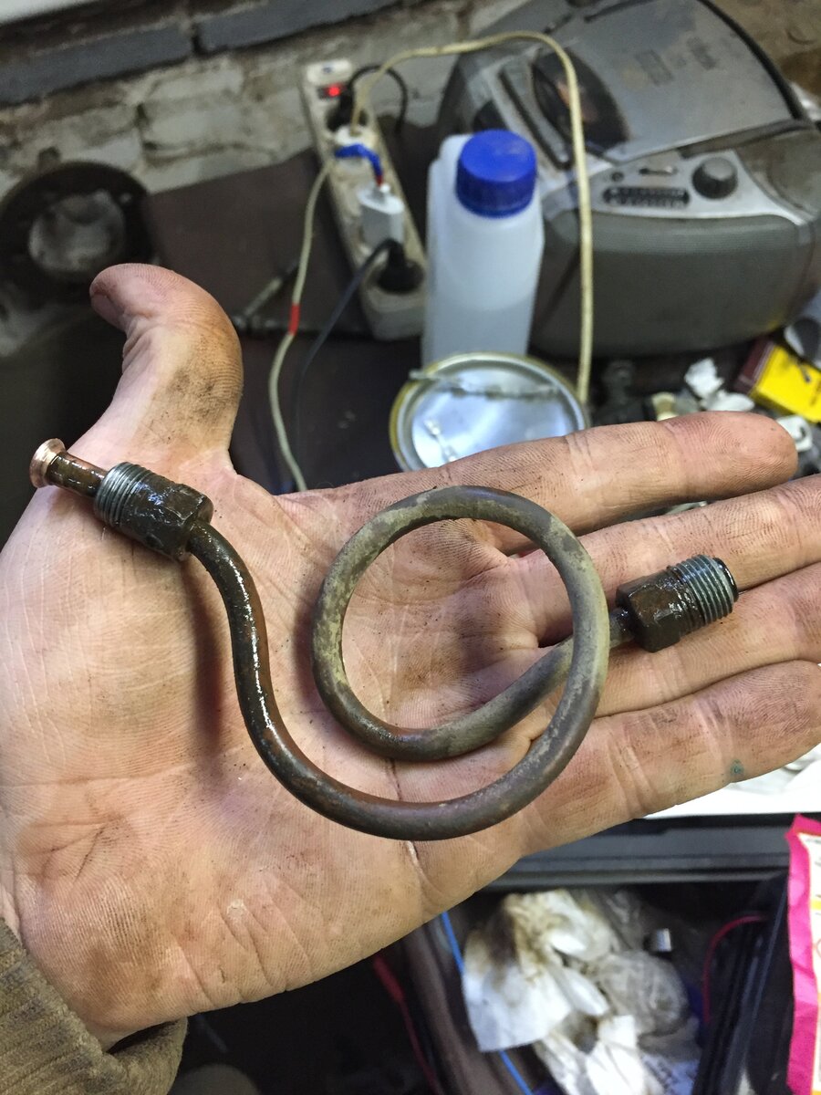

Всем Доброго Дня!
Проблема следующая: Слизало часть резьбы на штуцере тормозной трубки которая выходит из главного тормозного ( короткая такая ).
Слизало резьбу на штуцере который вкручивается в главный тормозной.
Подскажите, как можно решить данную проблему?
Пока вижу 2 варианта:
1) Замена трубки целиком ( но не понятно на что ).
2) Замена штуцера ( но не понятно как).
Короче, пока не знаю что делать.
Всем Спасибо.

Менял не давно . Взял трубку на работе от УАЗа или Волги. Все подошло.
5 174
3 060
Лежали в запасниках одна П образная другая прямая. По-моему стоят на тормозных щитах.

А прогнать плашкой....? Что то не заметил ничего серьезного...

Да это бородком, керном на коленке делается.
На фото просто не видно толком, фото сделал чтобы было понятно какая именно трубка.
Половины резьбы на левом штуцере нету, а на фото кажется, что есть :)

любой уазовский магаз, трубка старого образца и самая короткая.

Замена штуцера возможна. В каждом городе есть мастера и сервисы, у которых есть наборы для развальцовки тормозных трубок.
Да, должны быть, но живу в маленьком городе, думаю, что у нас нет. Буду искать в соседнем Ижевске.

потом пошли резьбы наподобие жигулевких

В общем, пока склоняюсь к замене штуцера и сохране родной трубки, т.к. когда я пройдусь по магазинам и куплю несколько трубок на УАЗик, то качество их скорее всего будет не очень.
Ну или поставлю новодельную, если качество устроит.
Посмотрел на ютубе ролики про изготовление трубок, захотелось купить развальцовщик :)
9 137
9 402
Есть нюансы) старые посадки не во всех развальцовщиках присутствуют, ещё и диаметр трубок )
Надо искать трубку, срезать старый фитинг и покупать новый, ещё их можно найти)
Потом собирать трубку с помощью трубогиба)
Удачи!
Я себе так делал)

Я бы не заморачивался с антикварной трубкой, тормоза все-таки... Усталость метала никто не отменял. Купите новую трубку в магазине, а заодно и все шланги (тоже от УАЗа старого типа) если еще не меняли. Если где-то не нравится качество, возьмите в другом месте ;)

Шланги уже поменял. А в чем отличие шлангов нового и старого типа?)

"Старые" неубиваемые.
