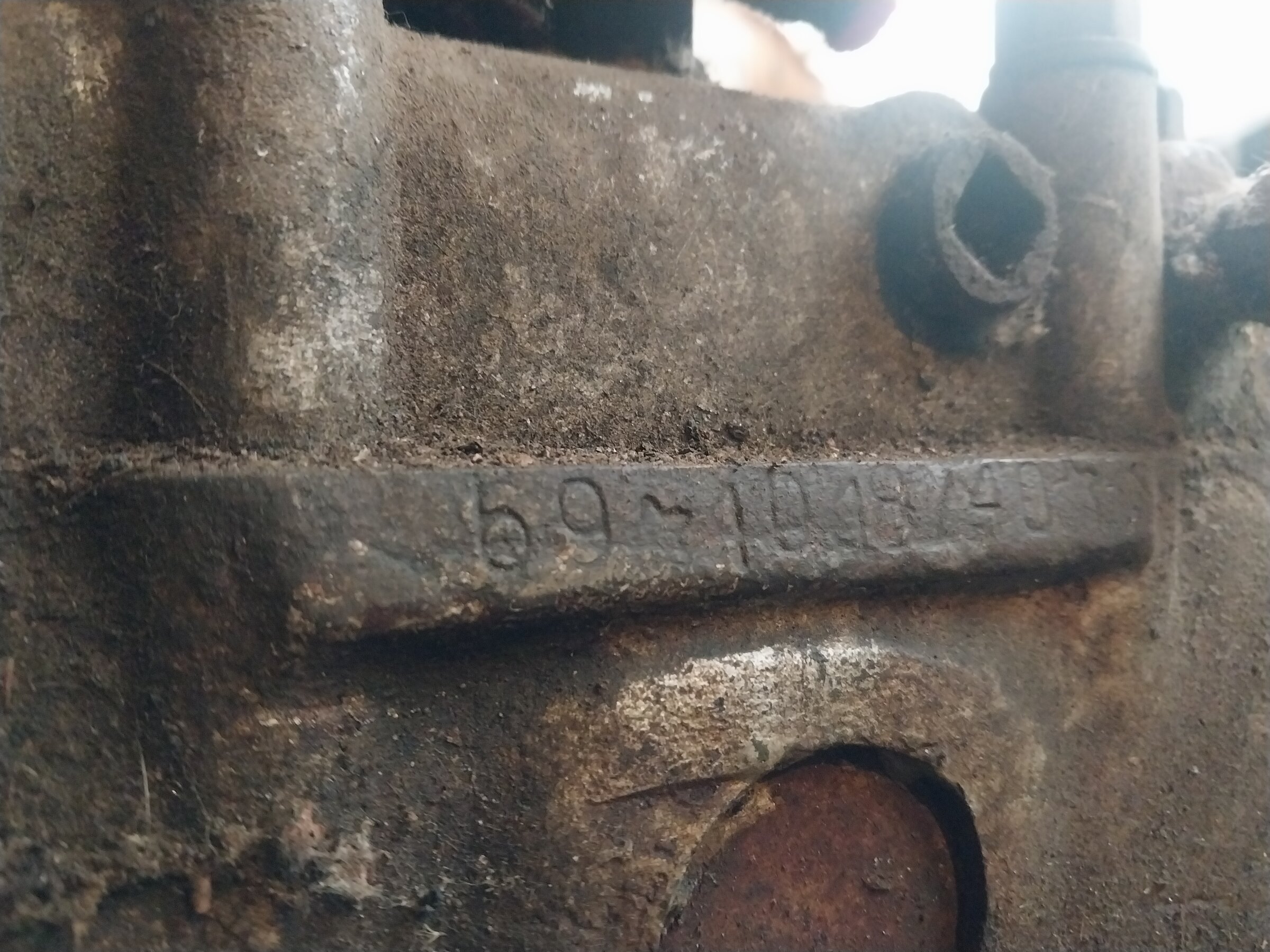

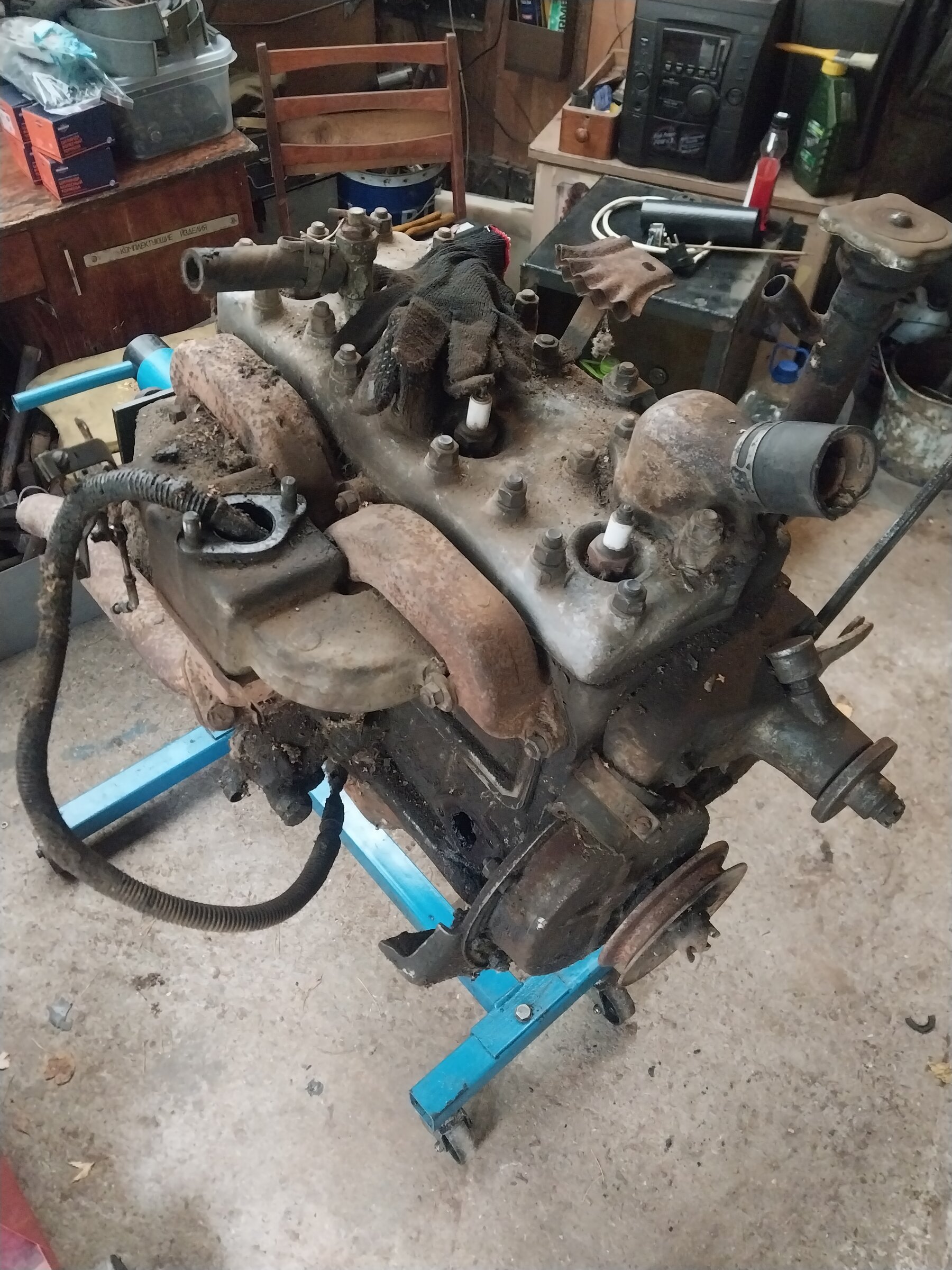

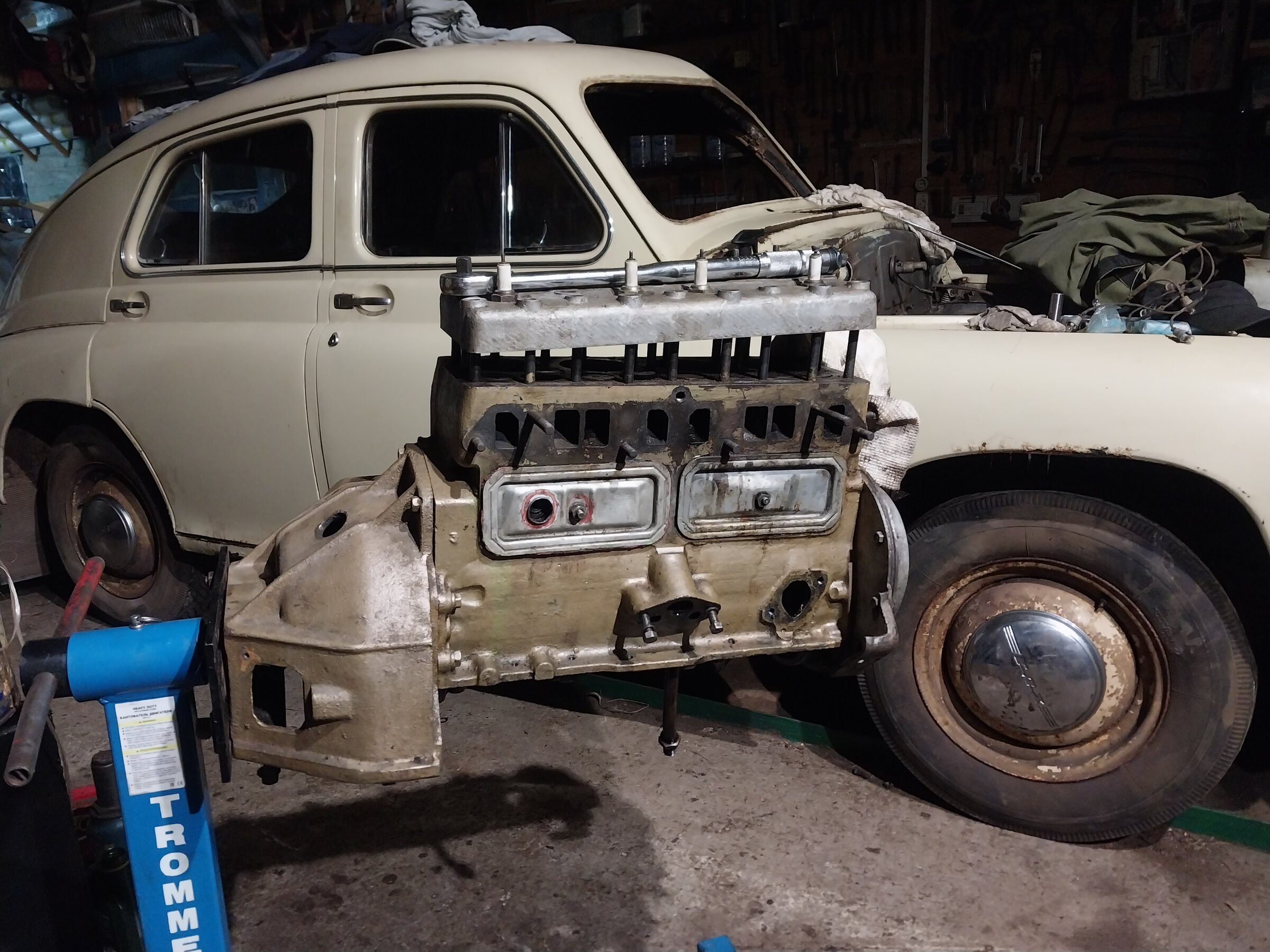

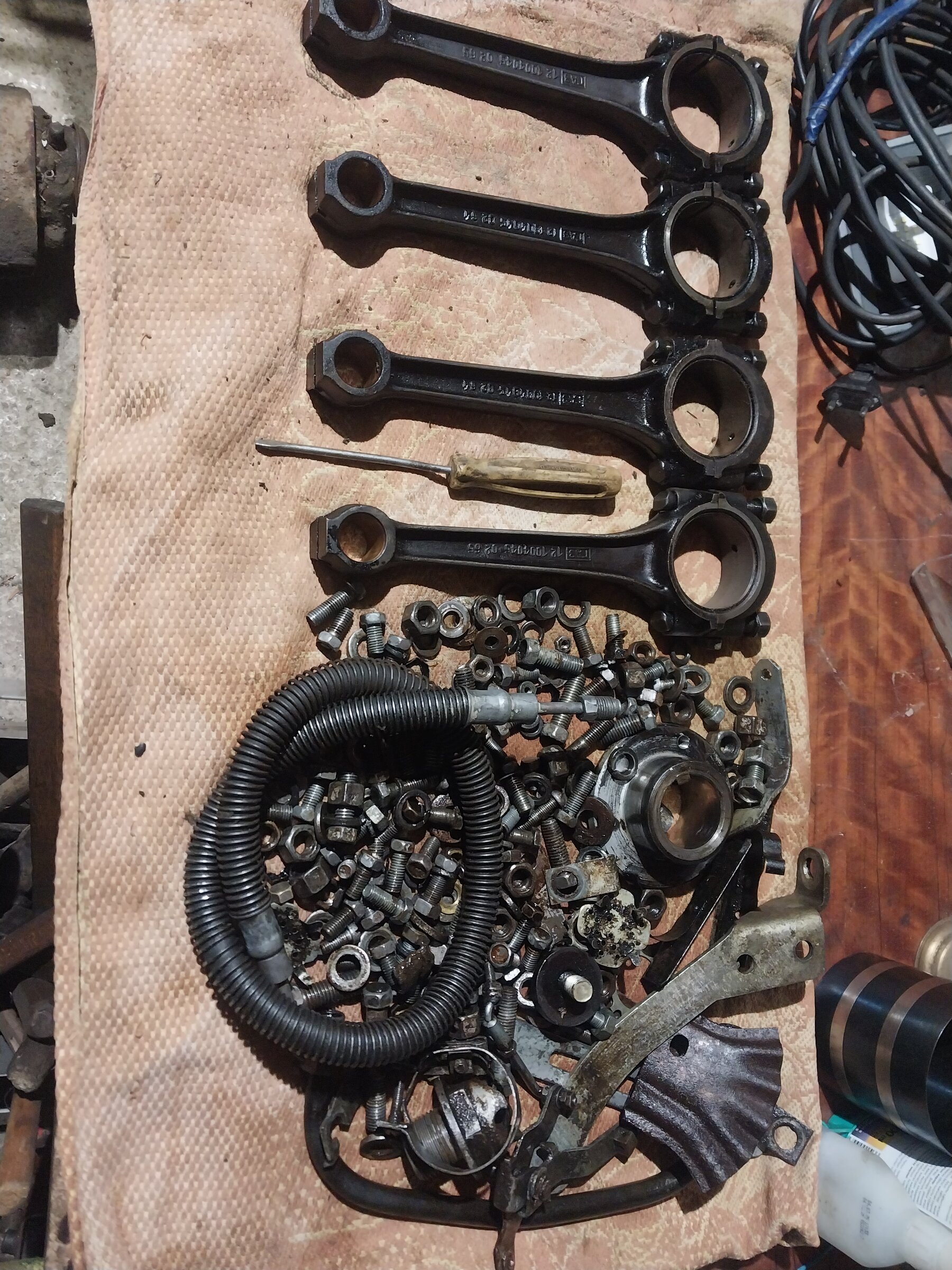

Желающих завладеть мотором особо нет, а болты/гайки нужны мне.
О
Все что осталось от Снуппи.
Часть крепежа отмыл, пригодится.

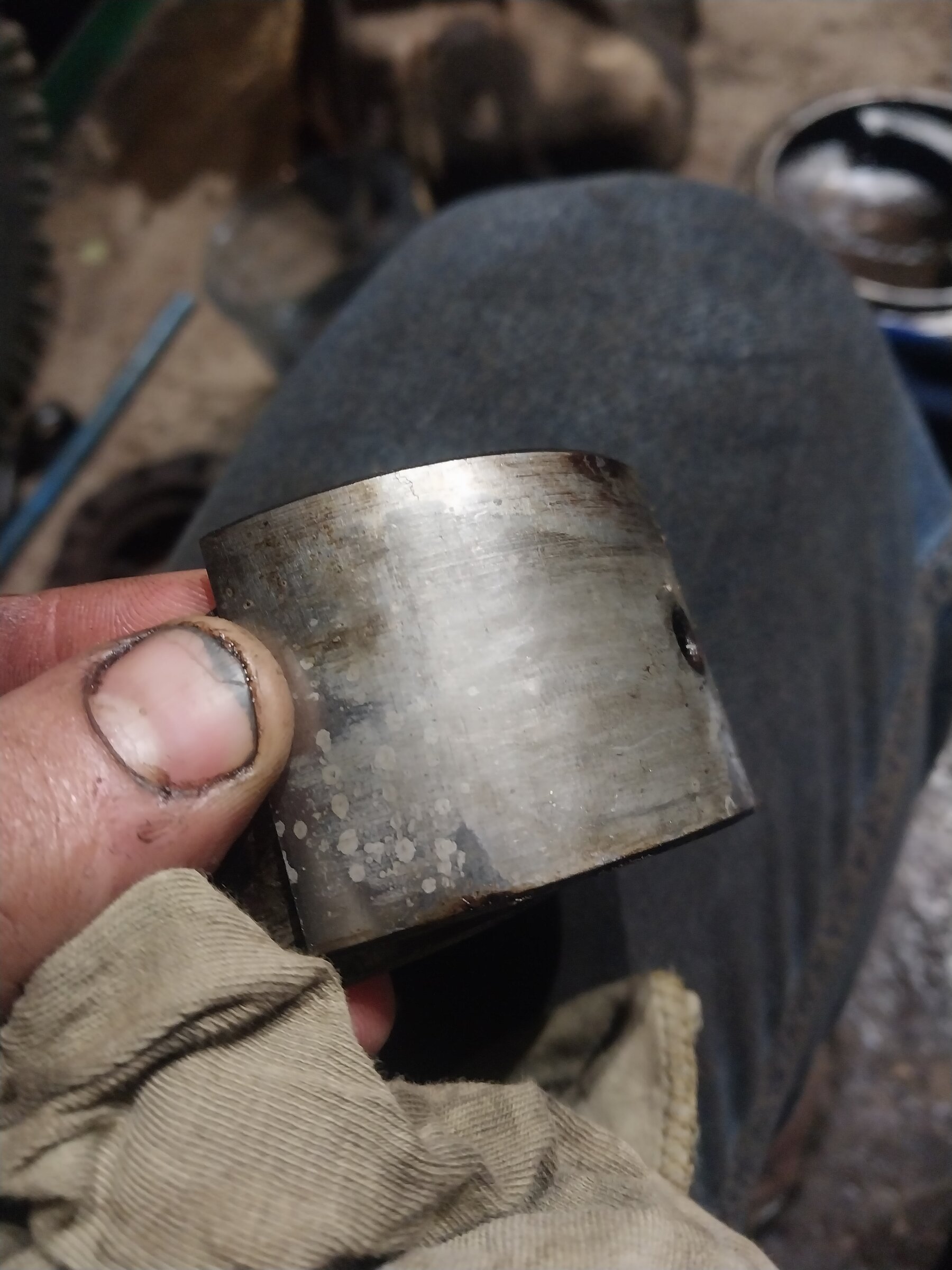

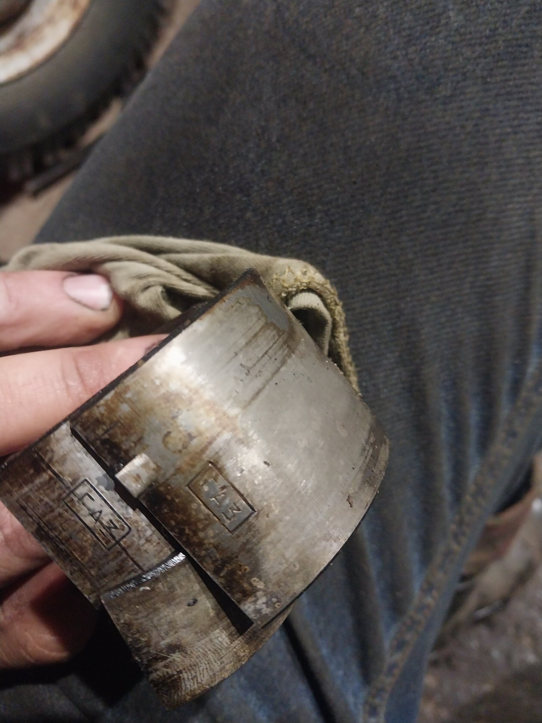

Мотор походу ставили без переборки-вкладыши, поршни номинал, нет фольги между крышками, шатуны все одинаковые. Единственный "грешок"-нет проволоки на последнем бугеле, и судя по её отсутствию в поддоне, её никогда небыло.
Надо быстрее дорезать донора и уже начинать все собирать обратно.
Подвеску с донора придётся добавить к остальному метталолому-после того как я срежу крепления подушек, она нафиг никому не нужна будет.

Желающие предпочитают потом втридорого все это покупать частями на авито, потом с грехом пополам капиталить мертвечину. И удивляться, что же такое говно получилось?
Шпильки выкрути из блока сколько выкрутится, и колено с распредом забери. Они могут оказаться лучше твоих из движка с фольгой на вкладышах.

Колено уже рядом стоит, после того как рассухарю клапана вытащу и его.
В субботу я привезу двигатель под сборку, заодно верну тебе рассухариватель.)

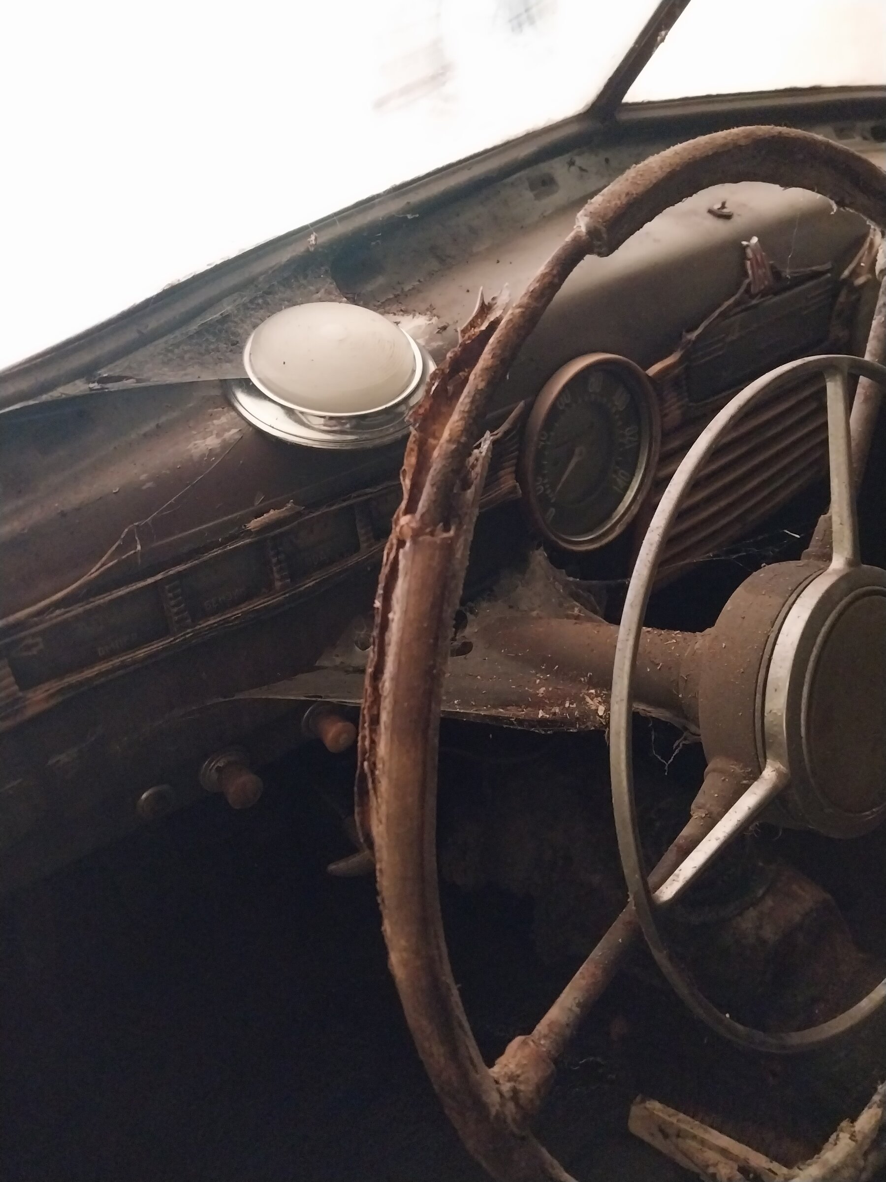

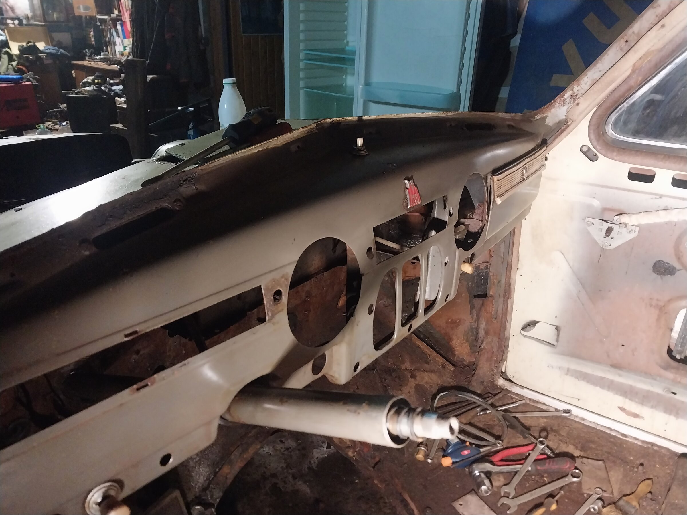

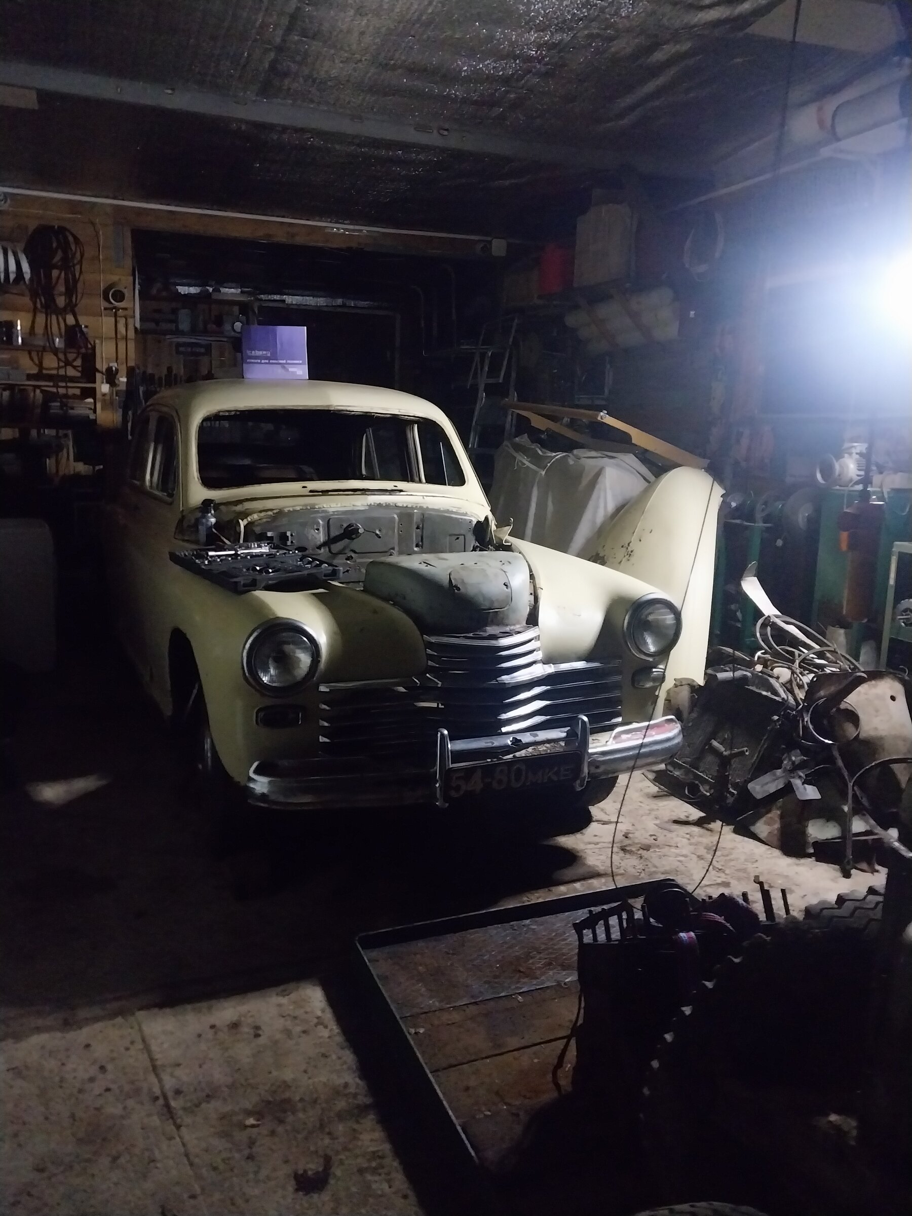

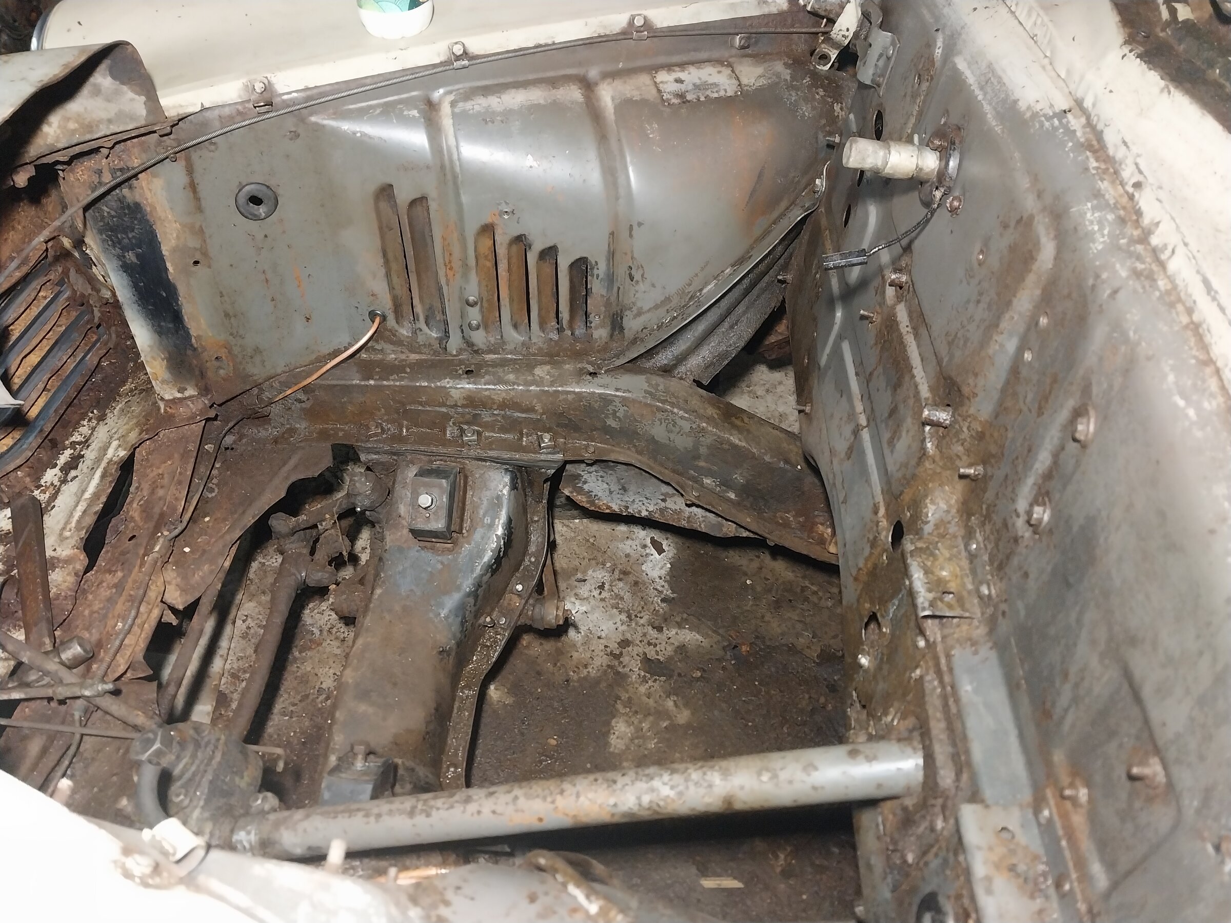

Почти разобрал остатки салона.
Резинку лобового в топку, вода из под неё течёт как из лейки.
Торпедо отмыл от напыла грунта, все внутренние части пролил маслом, керосином чтобы отошла рыхлая ржа.
Как это выглядело раньше:

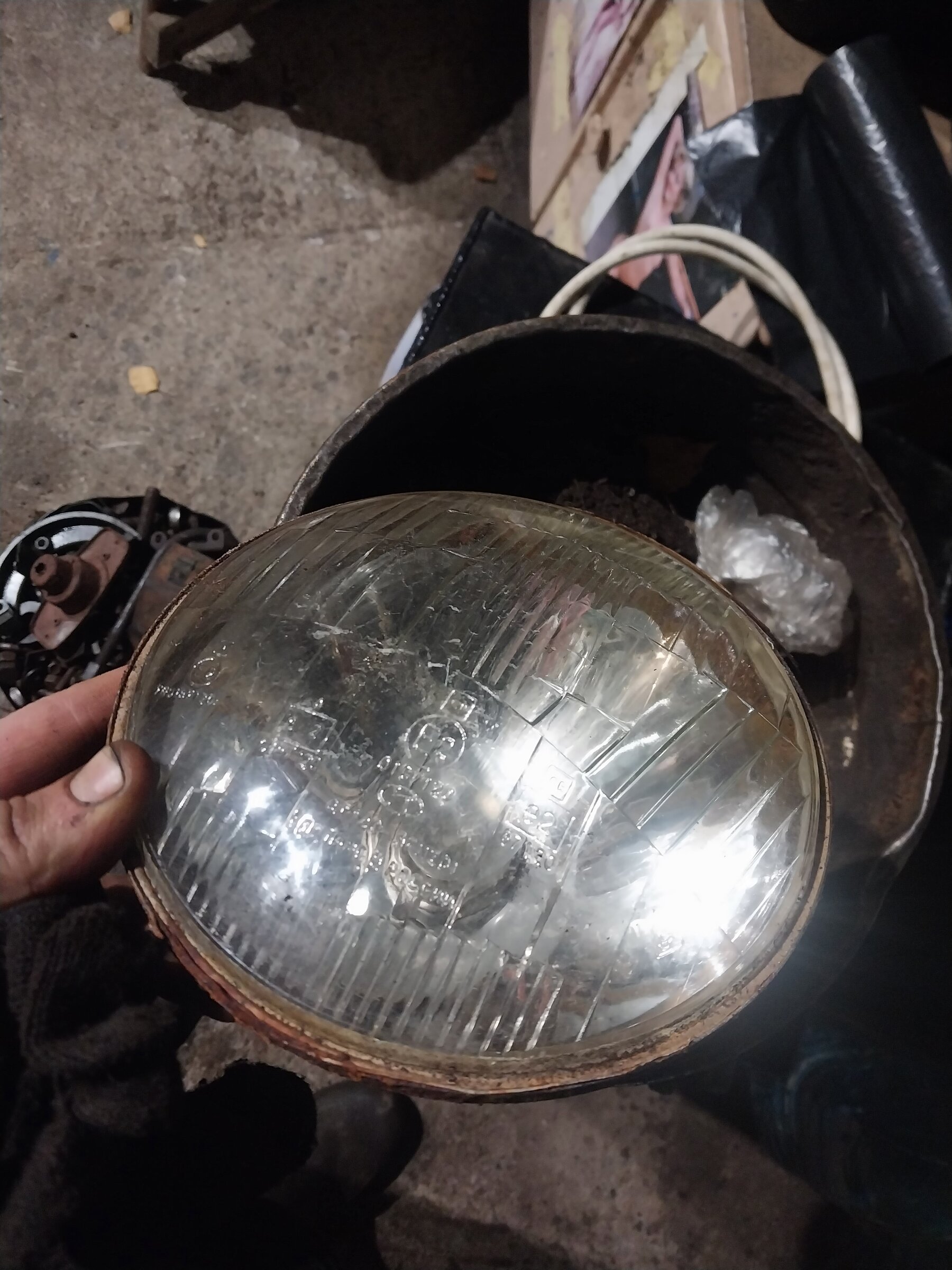

Фары поменял на родные, чтоб не мешались под ногами.

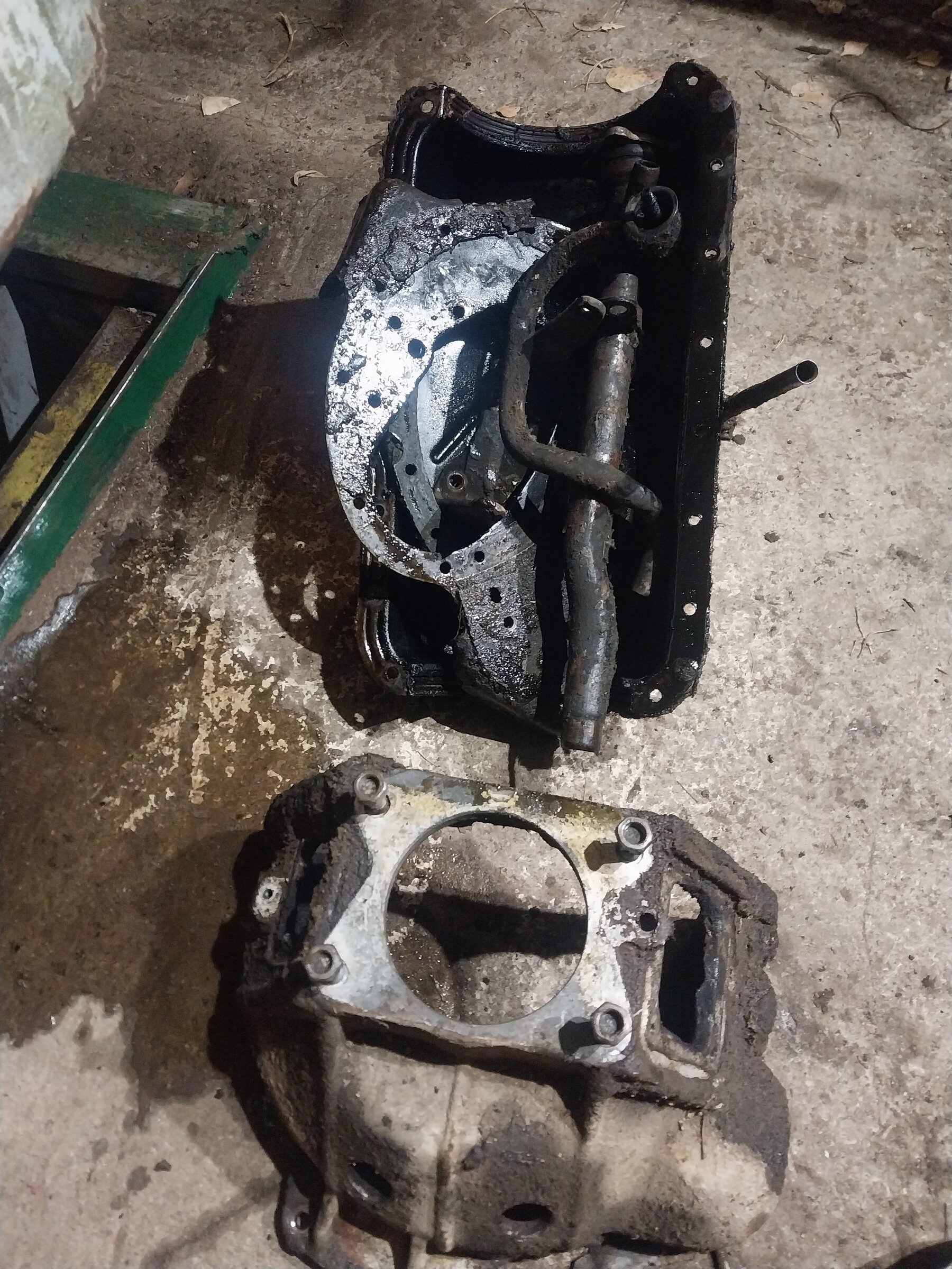

Боковые кронштейны крепления 24го радиатора снял, огрызок брызговика тоже сниму. Скоро начну отсверливать кронштейны кпп и радиатора, чистить пол салона, максимально убирать видимую ржу, заваривать гниль.

Я натыкал там дыр больше, чем у меня осталось проволоки в сварочном аппарате))
На самом деле я ожидал, что все будет значительно хуже. Пока вроде все это можно вылечить.

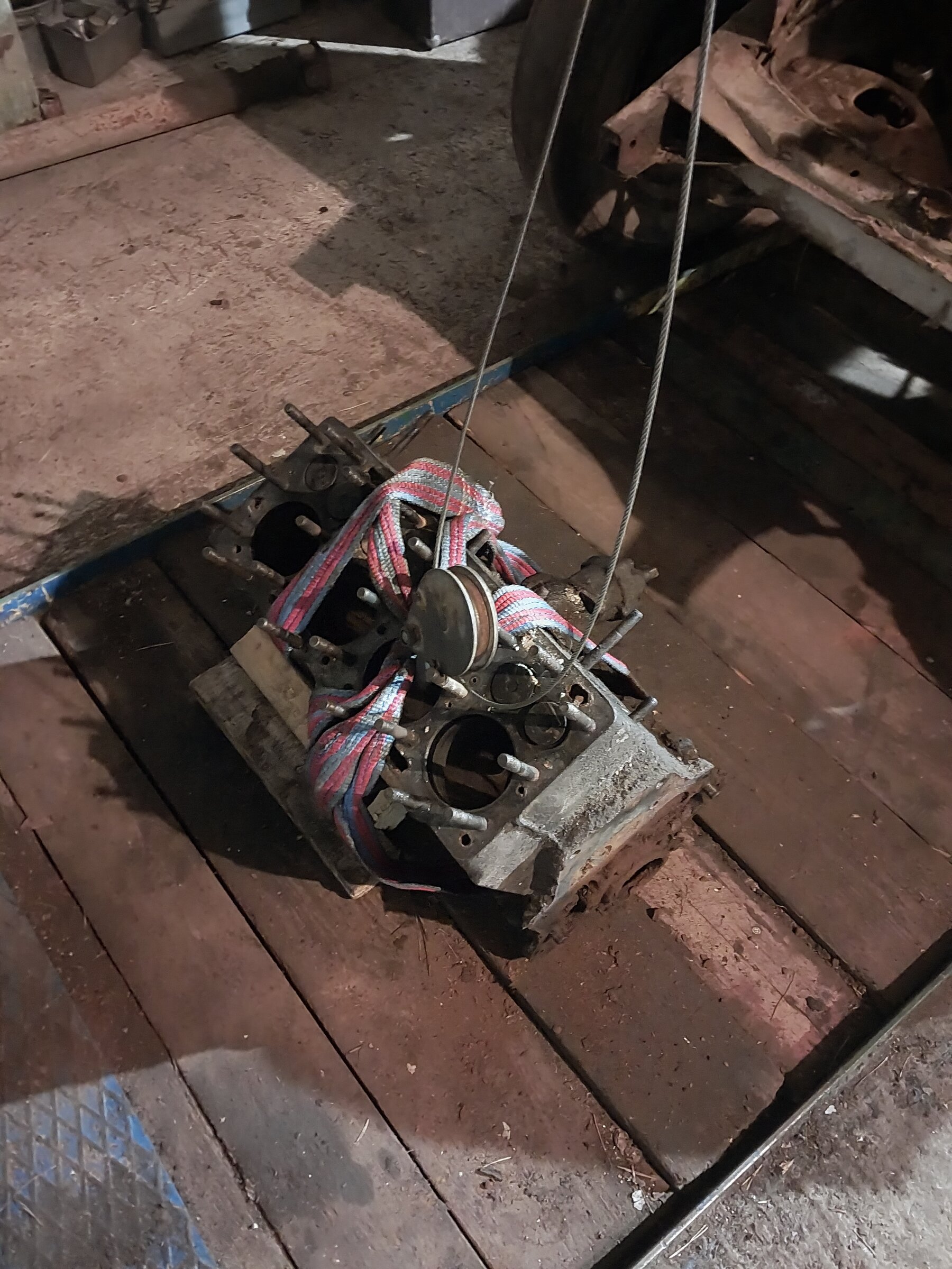

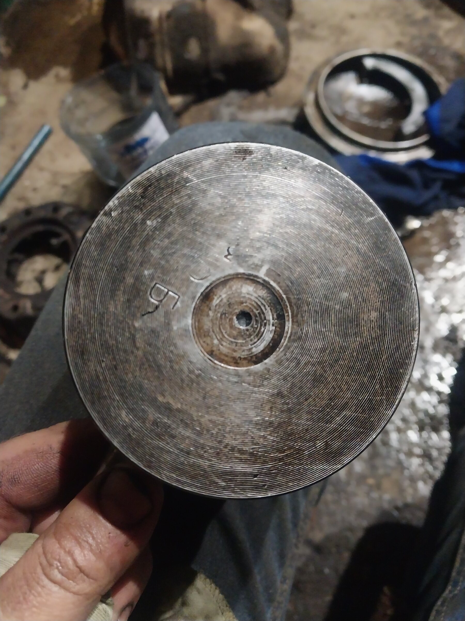

Двигатель доставлен, опытный замерщик в лице Андрея1992 осмотрел цилиндры с нутромером, за что большое спасибо.
Х.з, как эти нелюди засунули туда поршни 82.00, но
Поршни я поставлю номинал для постановки на учёт. Блок надо точить под конкретный ремонт, заниматься этим я не буду, потом, если машина пройдёт всю эту гаишную процедуру.
Пакистанский ремонт, как я люблю)
Пальцы, вкладыши, клапана, есть, кольца, поршни докуплю.

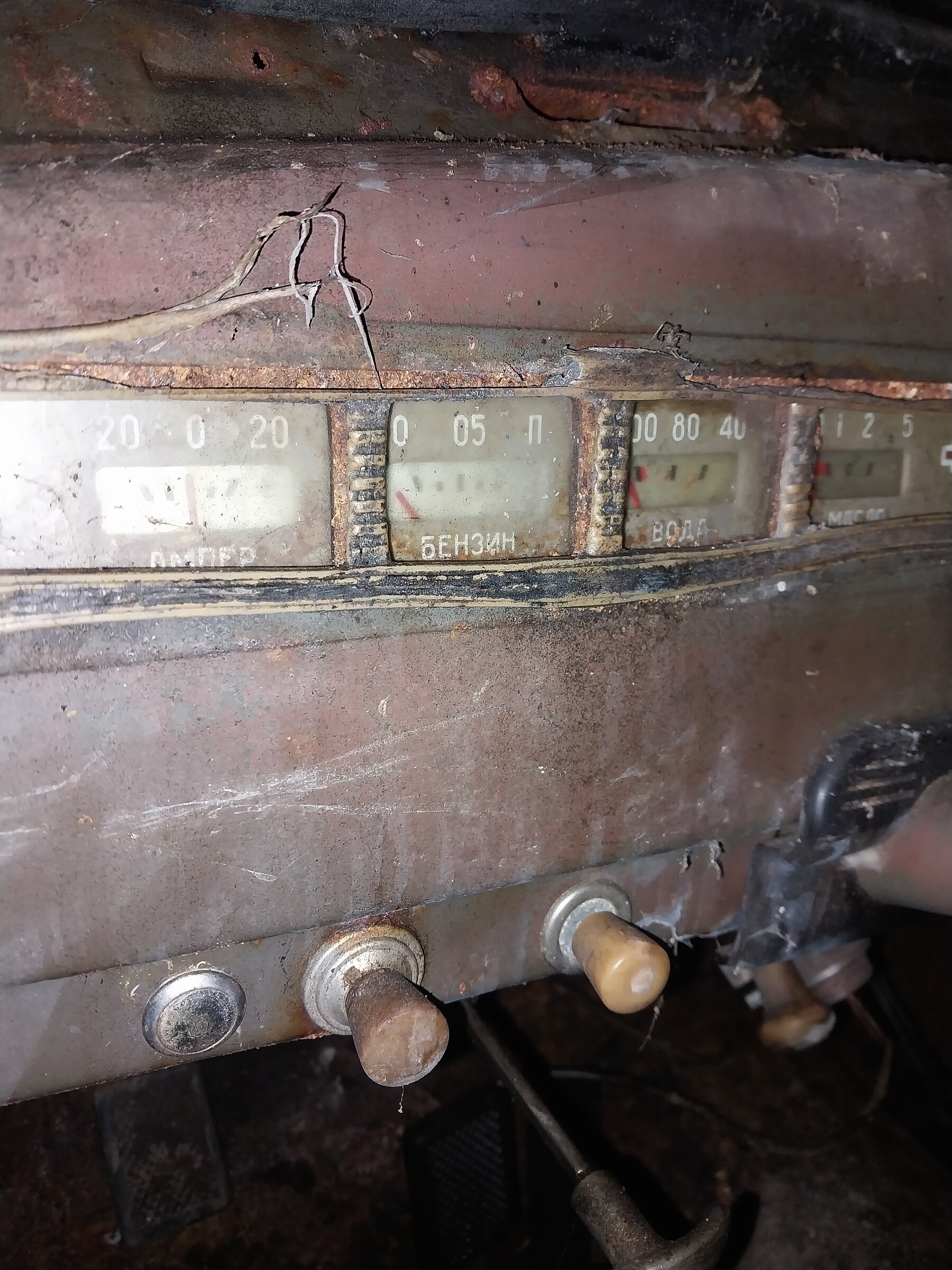

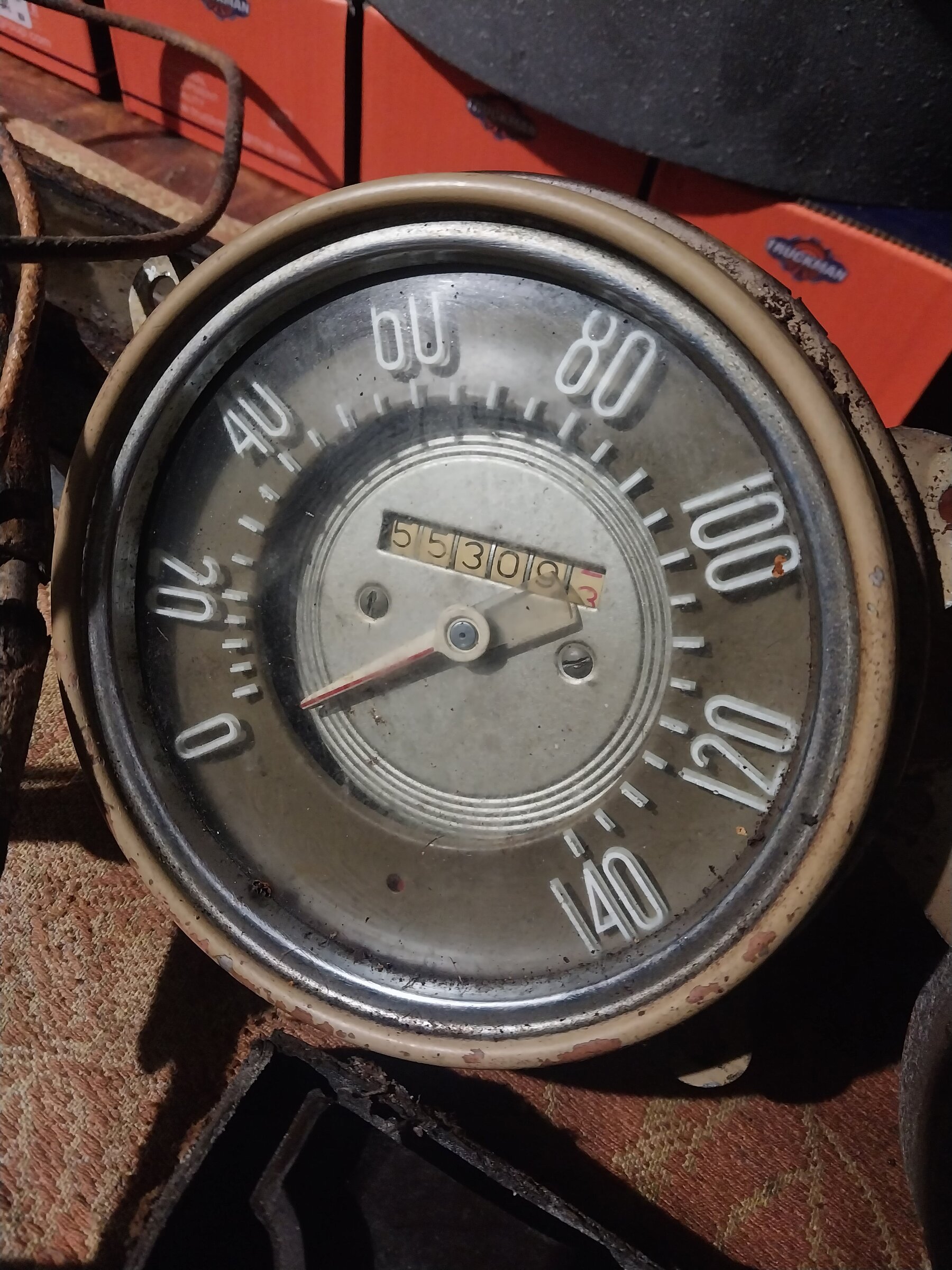

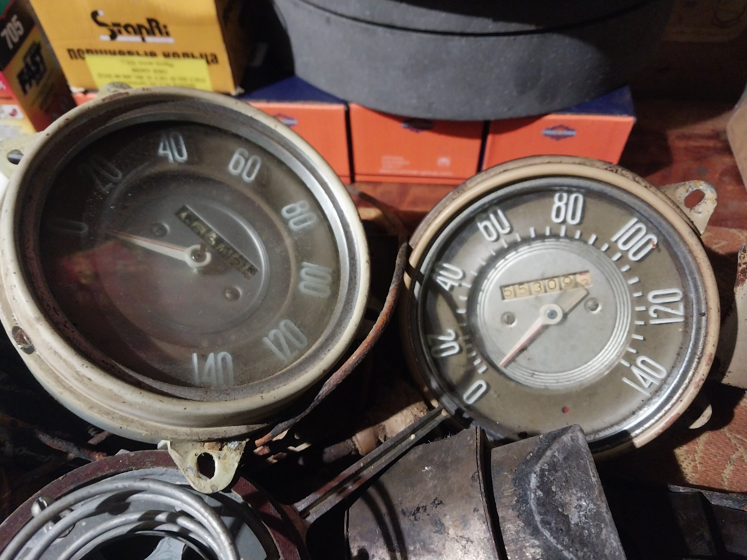

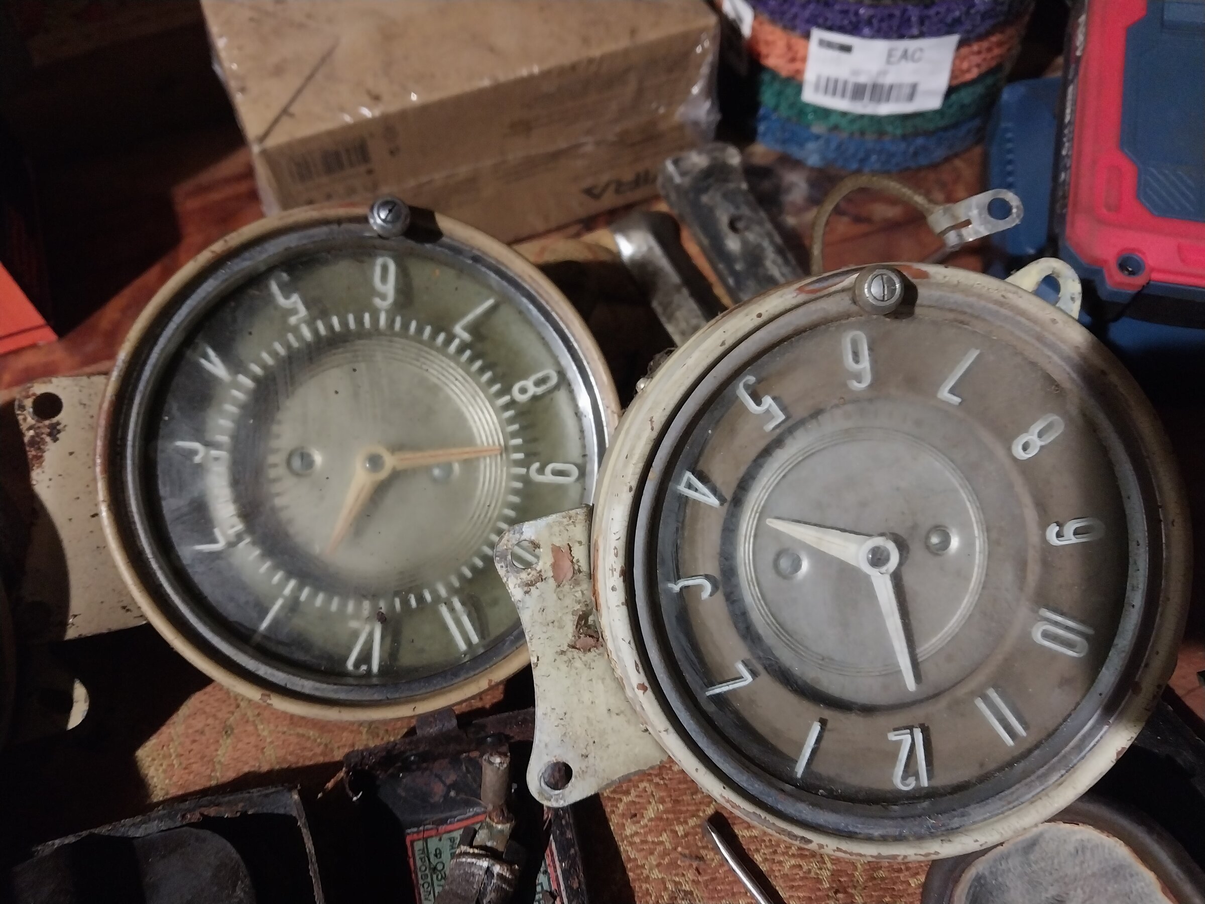

Наглядная разница приборов переходки/3й серии.

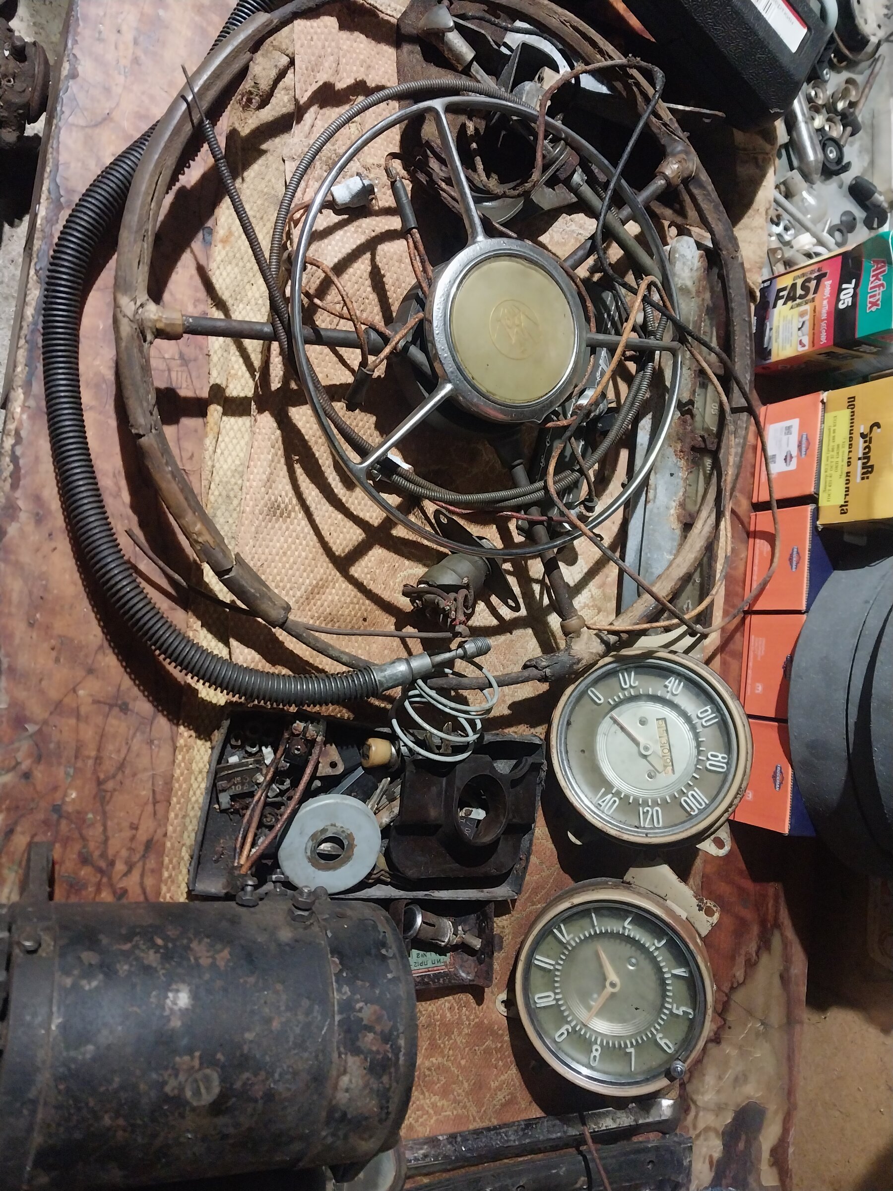

С донора я снял большинство выключателей, печку,стеклоочиститель и т.д.
