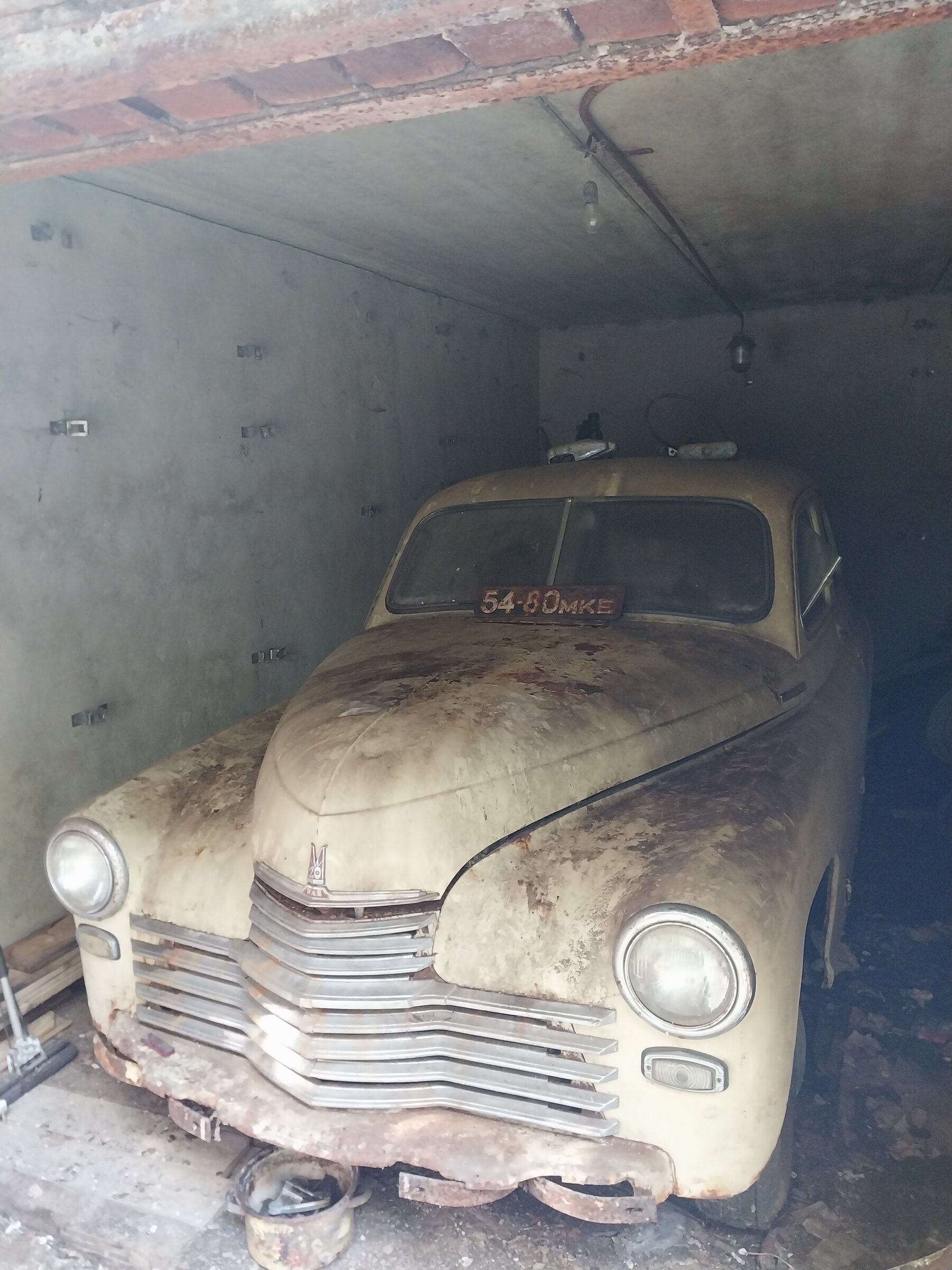

История с этим гнилитетом имеет продолжение)
Как бы я по началу скептически не относился к возможности оформления документов, но наследник с упорством муравья почти дошёл до финала.
После смерти отца след документов был утерян, как и ключей.
До осмотра машины мне сказали что мотора там нет, украден, остался у горе реставраторов. Мотор там есть, а вот салона нет.))
В бумагах нашли дкп 1990г, о продаже машины, от деда отцу. Дкп с подписью нотариуса, с рег. номером, все как положено. С этим дкп наследник пошёл к нотариусу, который вёл наследственное дело.
Он сделал запрос в гаи на восстановление документов, была произведена оценка машины.
Со второй попытки наследник "пробил" гаи на перенос машины из бумажной картотеки(она на чёрных номерах), в электронную базу.
На неделе ему позвонили, и сказали, что машину надо притащить на осмотр.

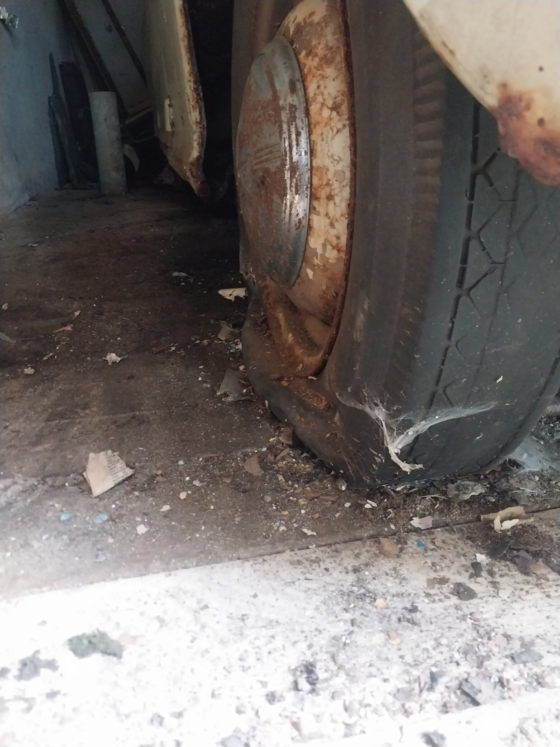

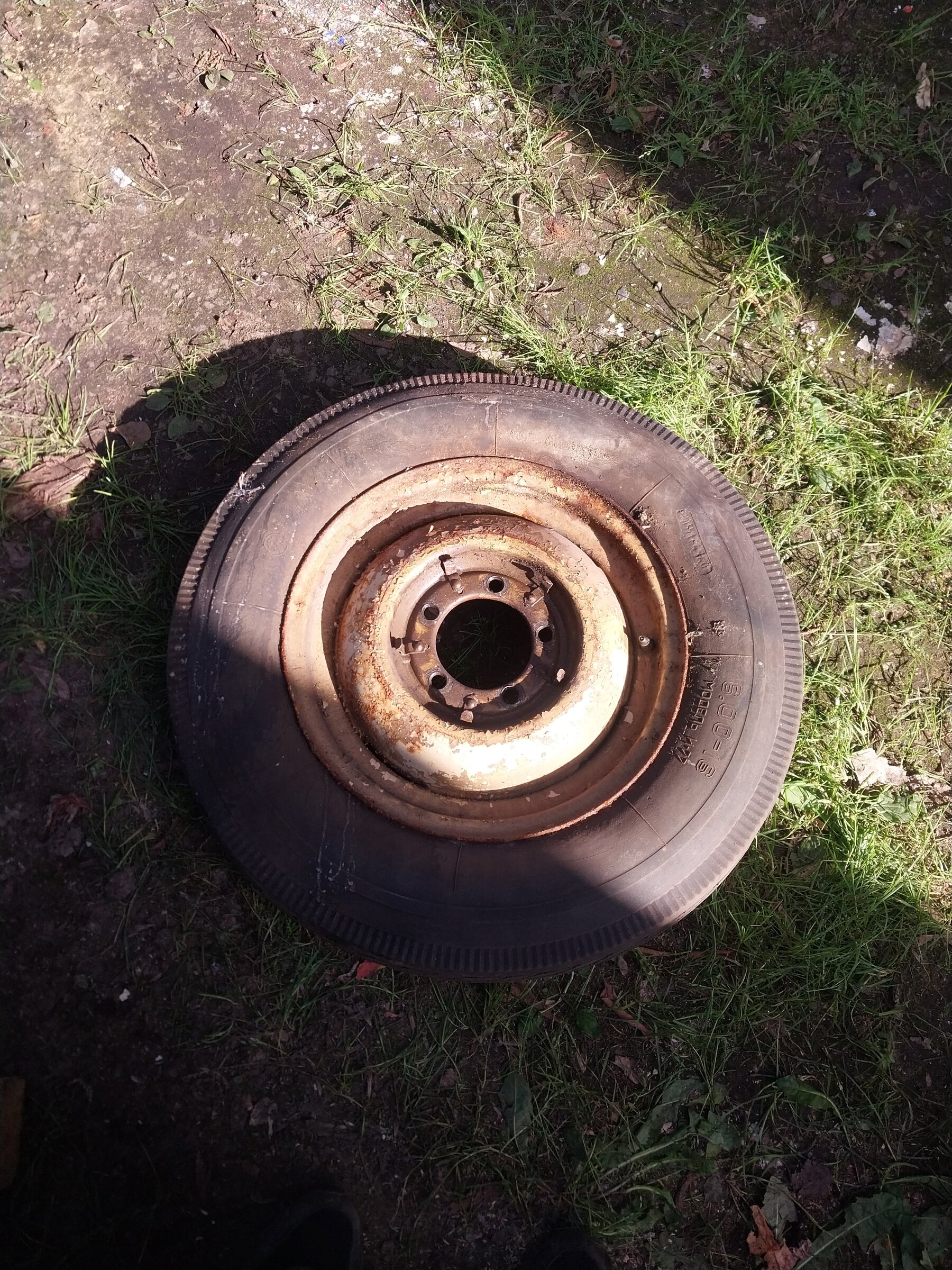

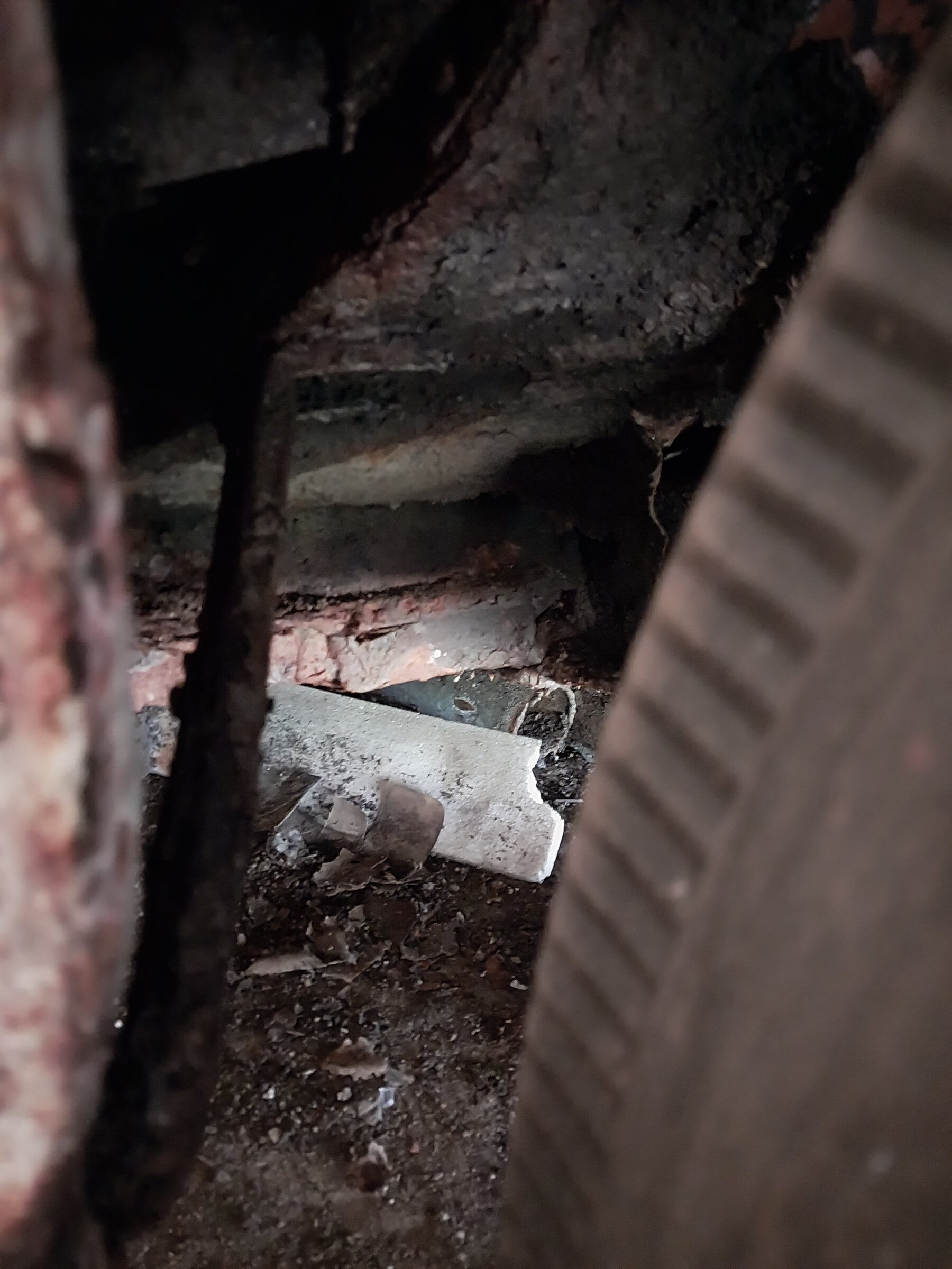

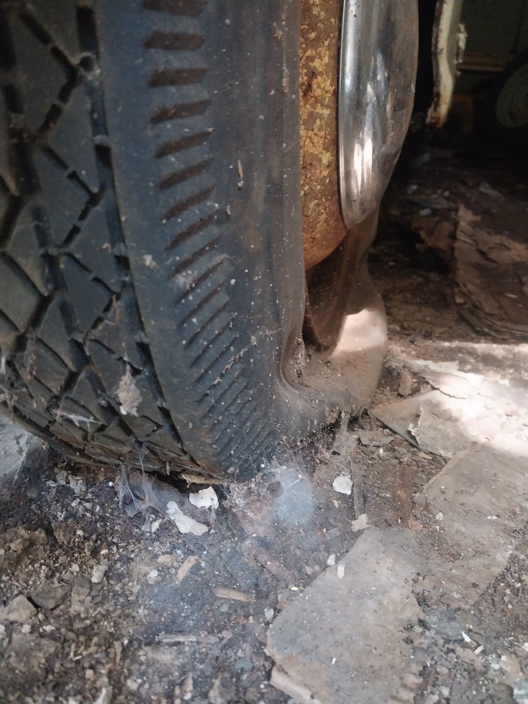

Сегодня мы встретились с целью накачать у неё колеса(накачали, но толку от этого нет, надо снимать барабаны, там все заржавело.))

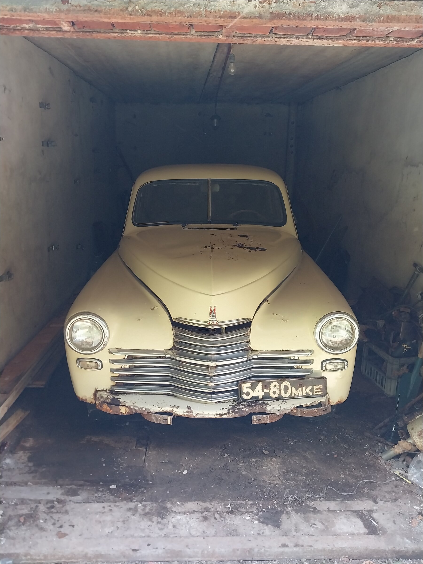

У, вот он, гнилитет))
Несмотря на её тушеное состояние, я бы хотел воспользоваться возможностью и поставить её на современный учёт РФ, пусть ещё одной машиной будет больше.
Завтра я приеду с домкратом, привезу воду и ветошь, надо до мрэо отмыть кузов и очистить все номера..

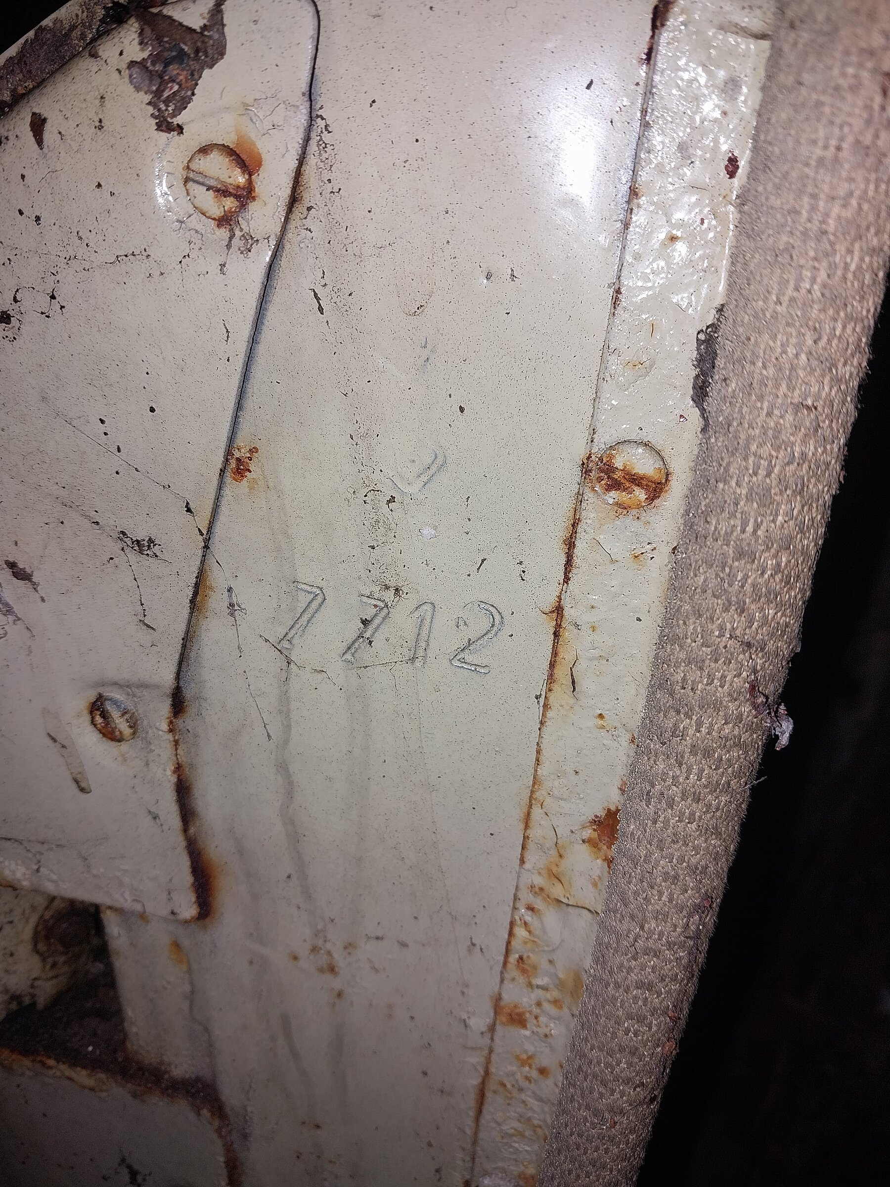

Судя по площадке у неё сохранился номер шасси. Кузов хорошо читаемый, двигатель не смотрел. Если с документами выгорит, двигатель я заменю на родной, как и кпп/кардан и пр. Вообщем как и на синей машине. )

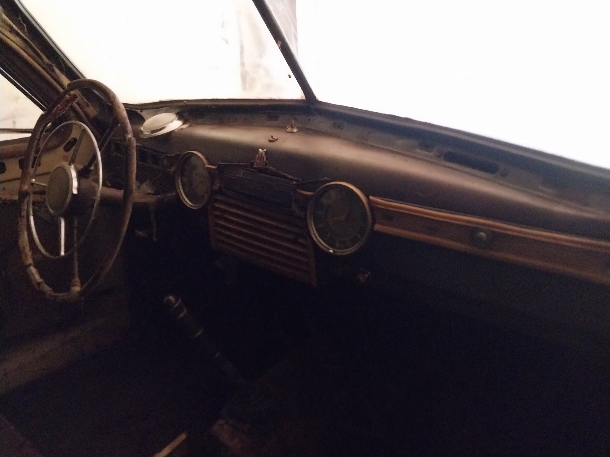

Ага...
так лучше)

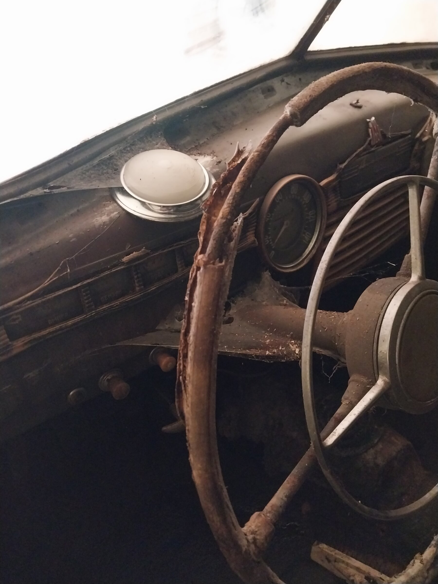

Торпедо в коричневой краске.

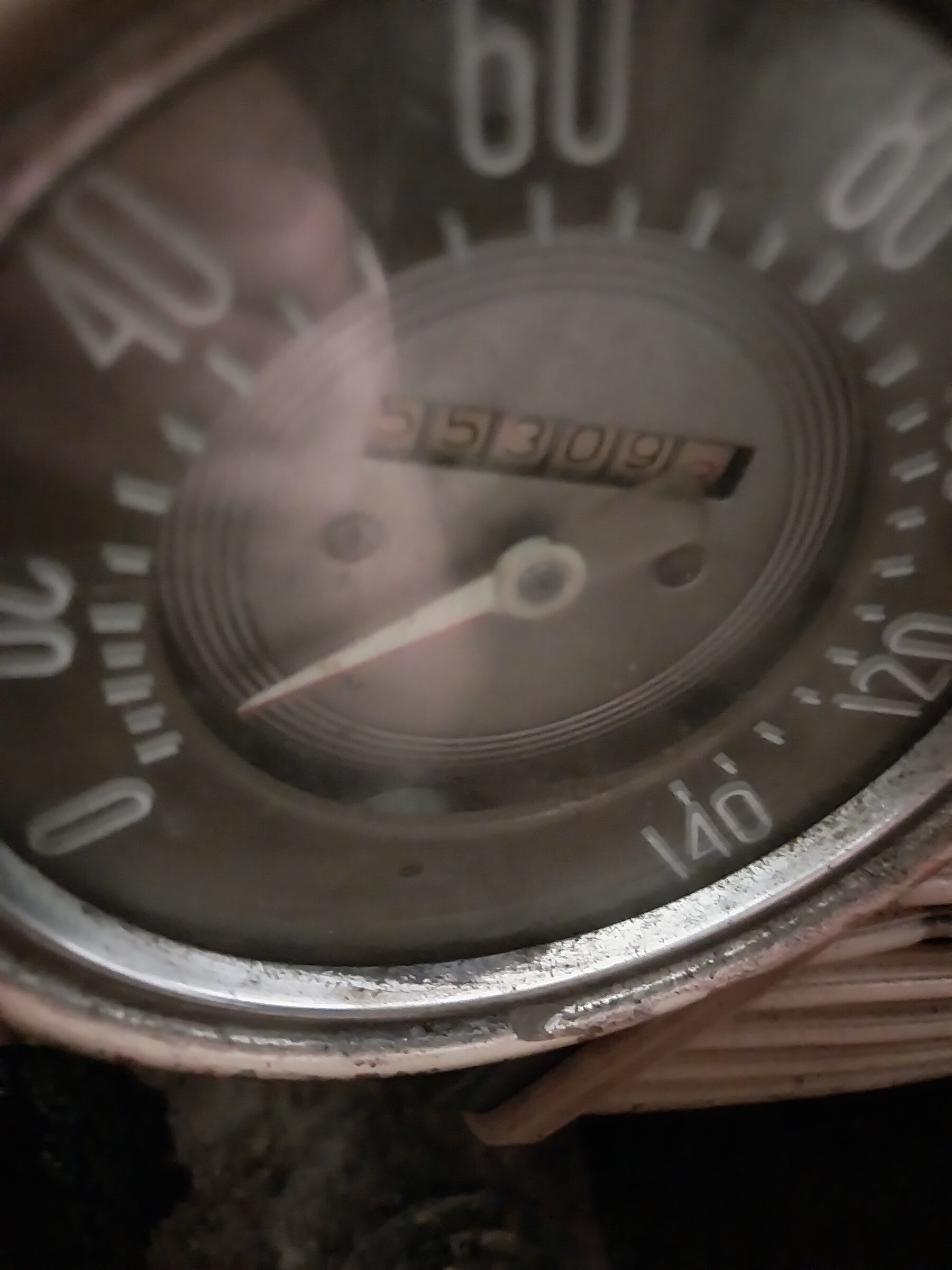

Родной спидометр от переходки-стрелка с противовесом.

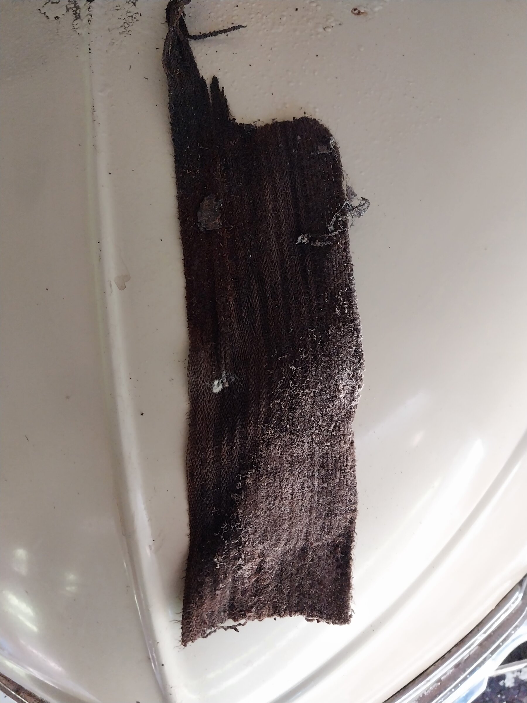

Чехол передней стойки. Вся ткань в машине сгнила.

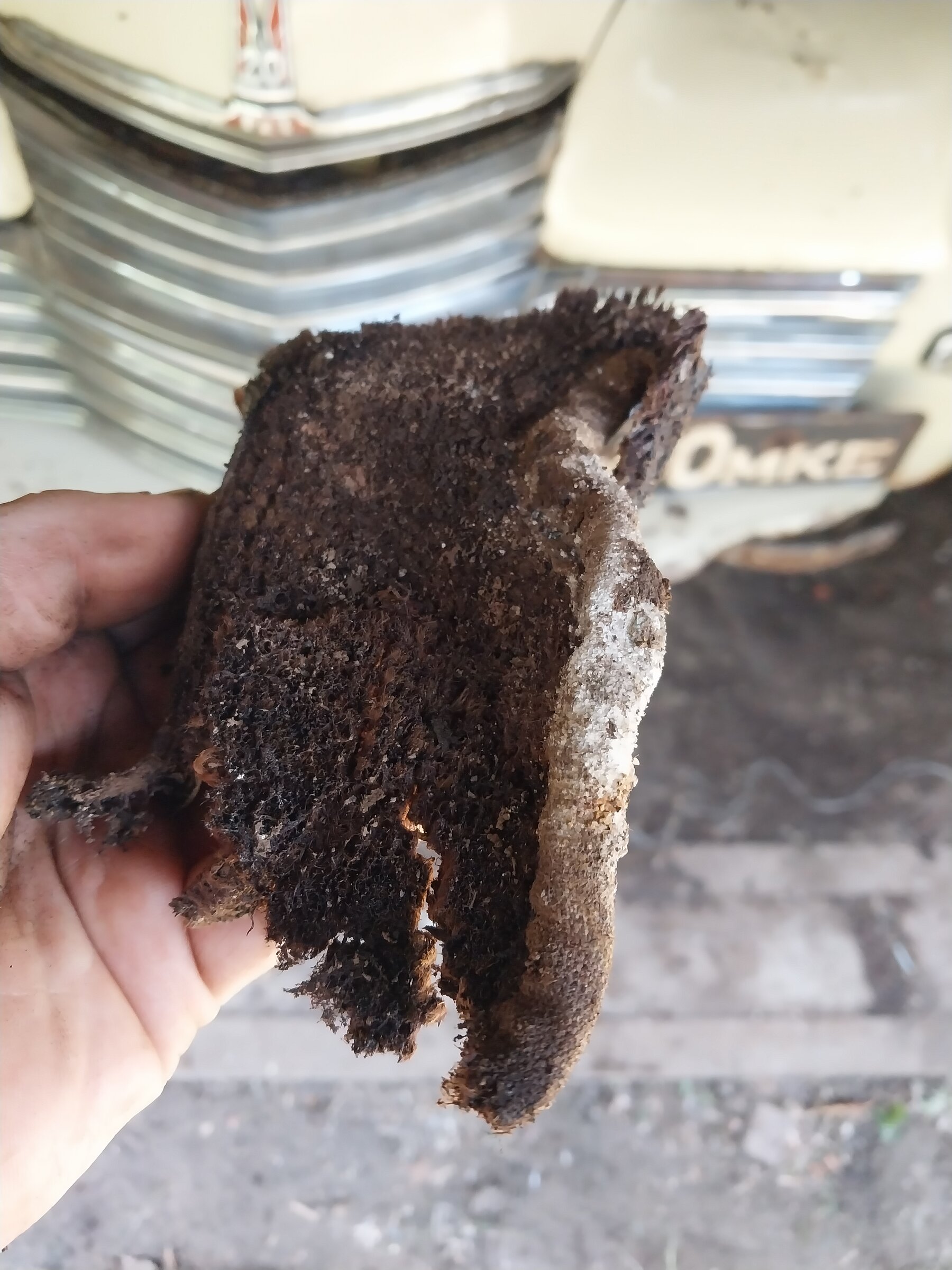

Ковры в склизкую жижу превратились.

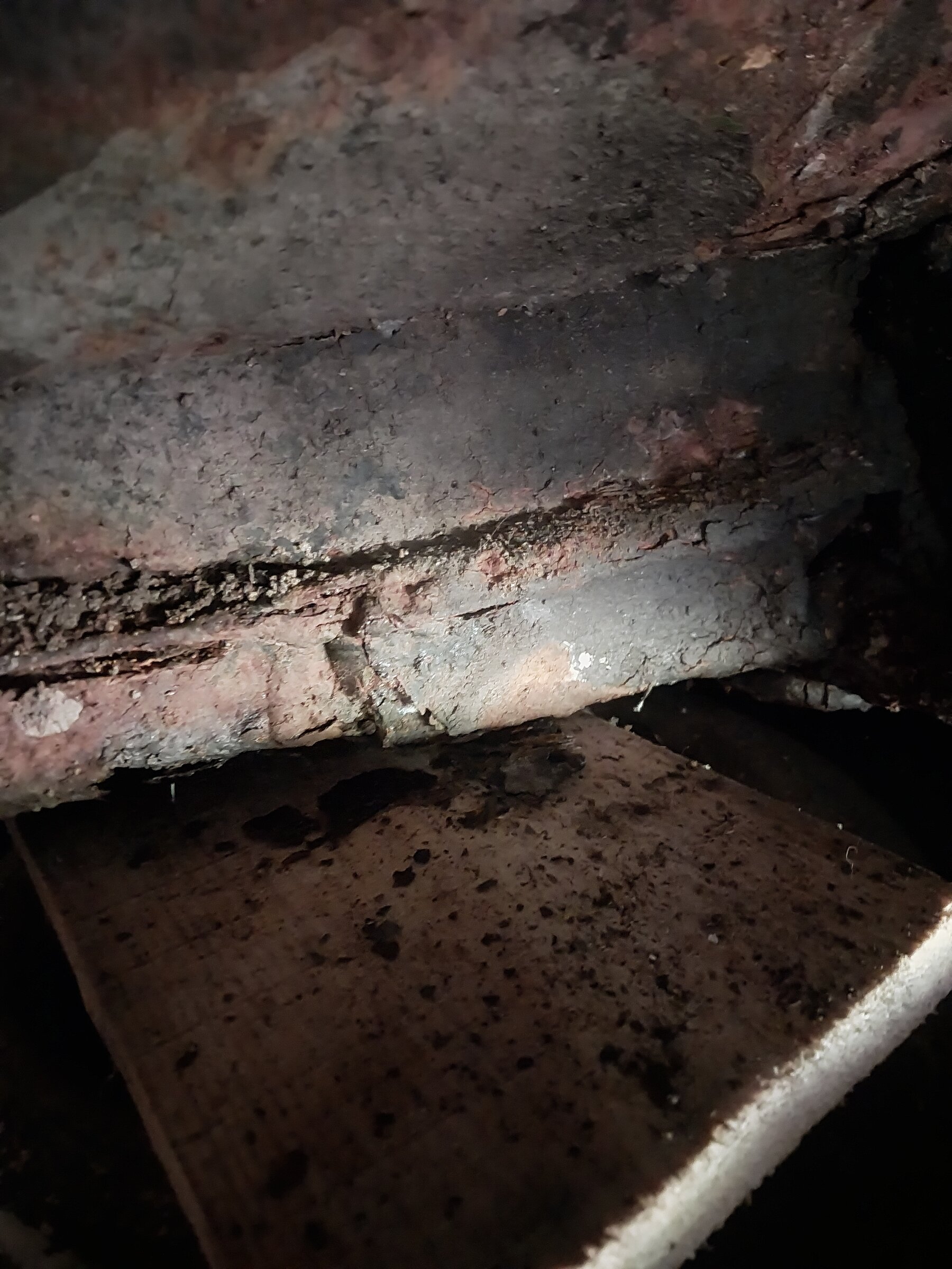

Короб делится на два, но площадку шасси не трогали.

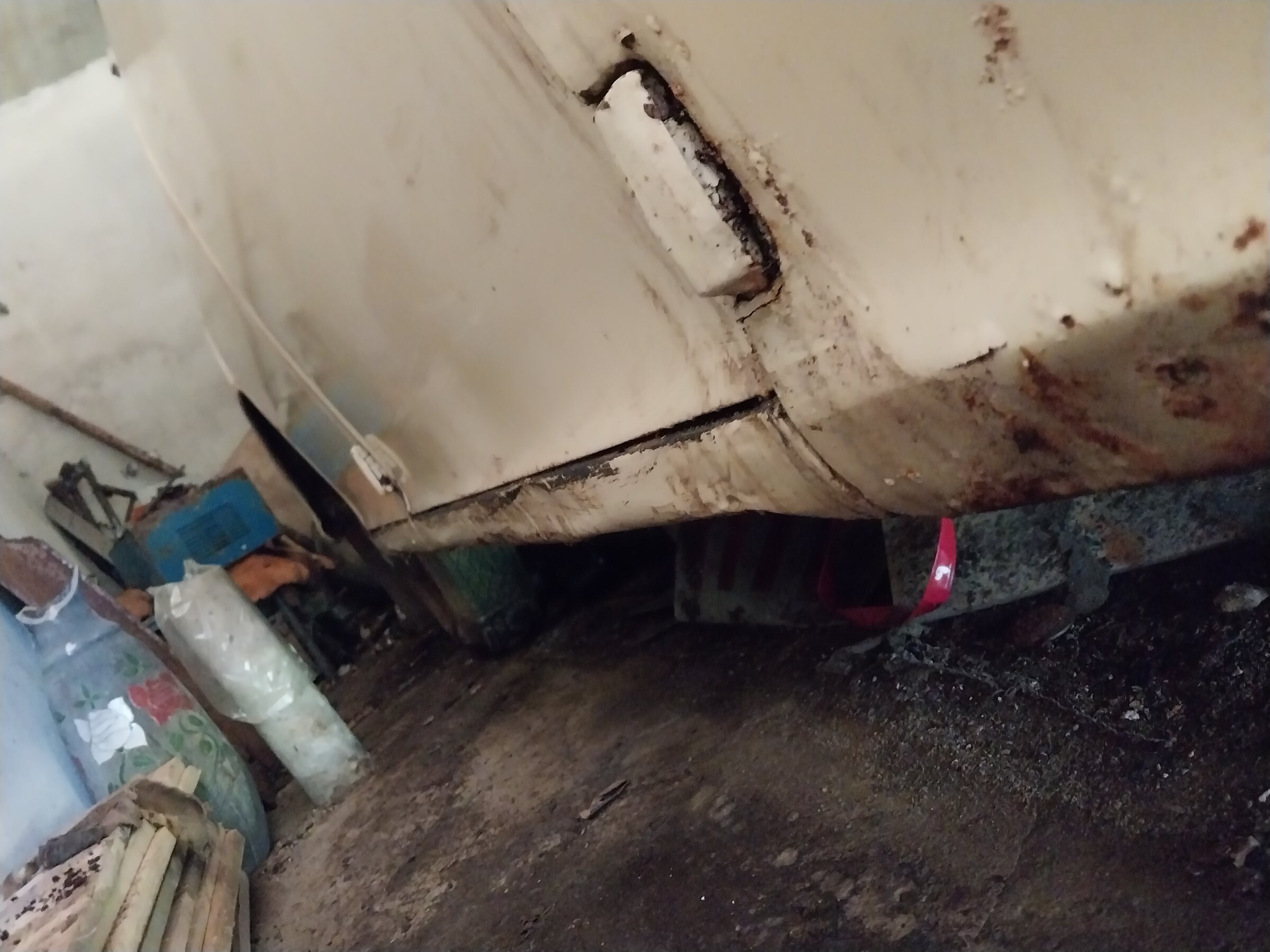

Пороги местами подмятые, но родные.

да, московская серия МКЕ, у нас была МКИ

У меня была машина с серией мке..

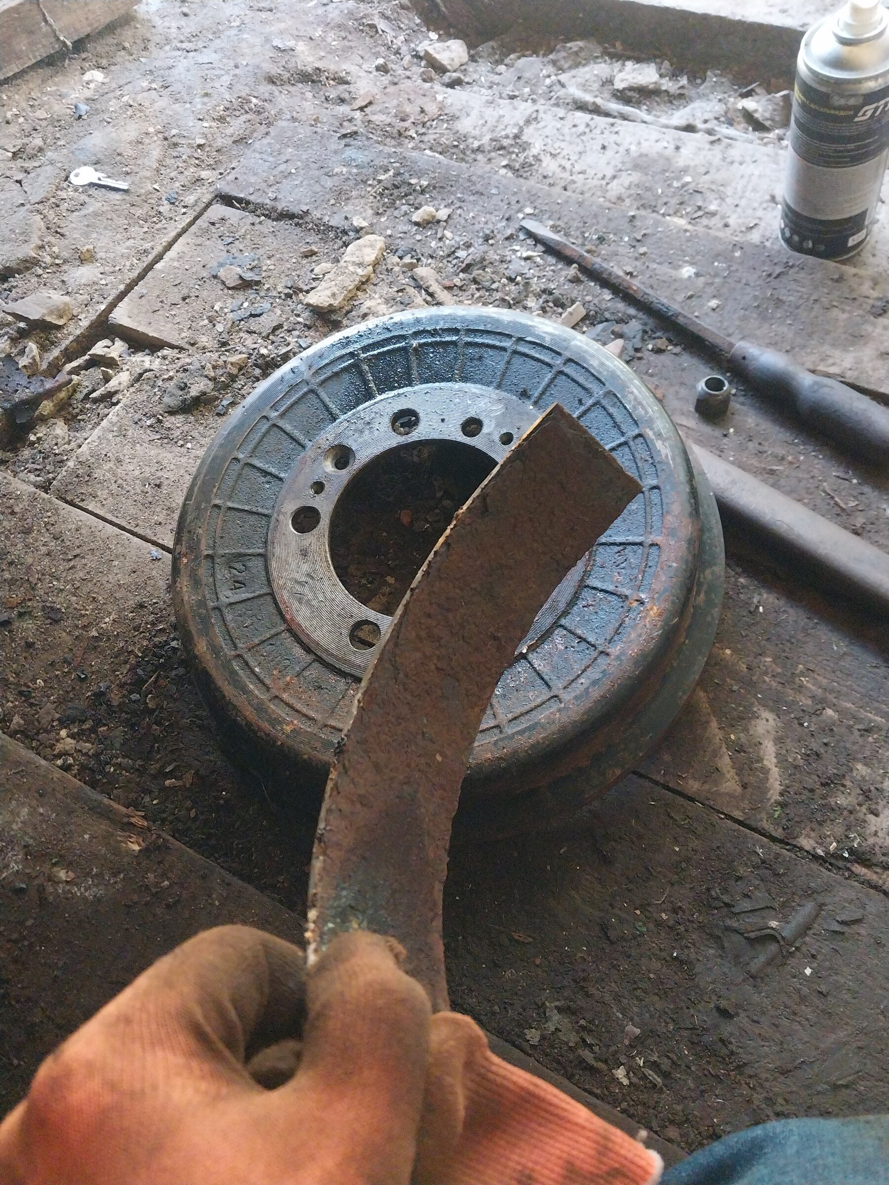

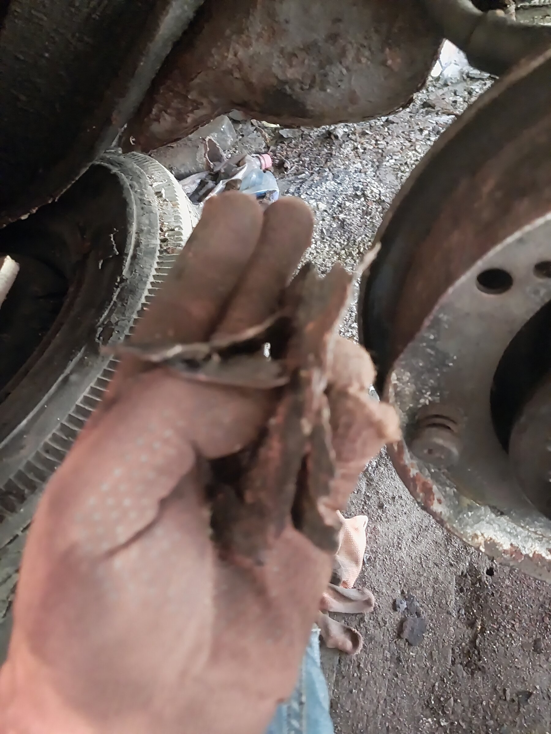

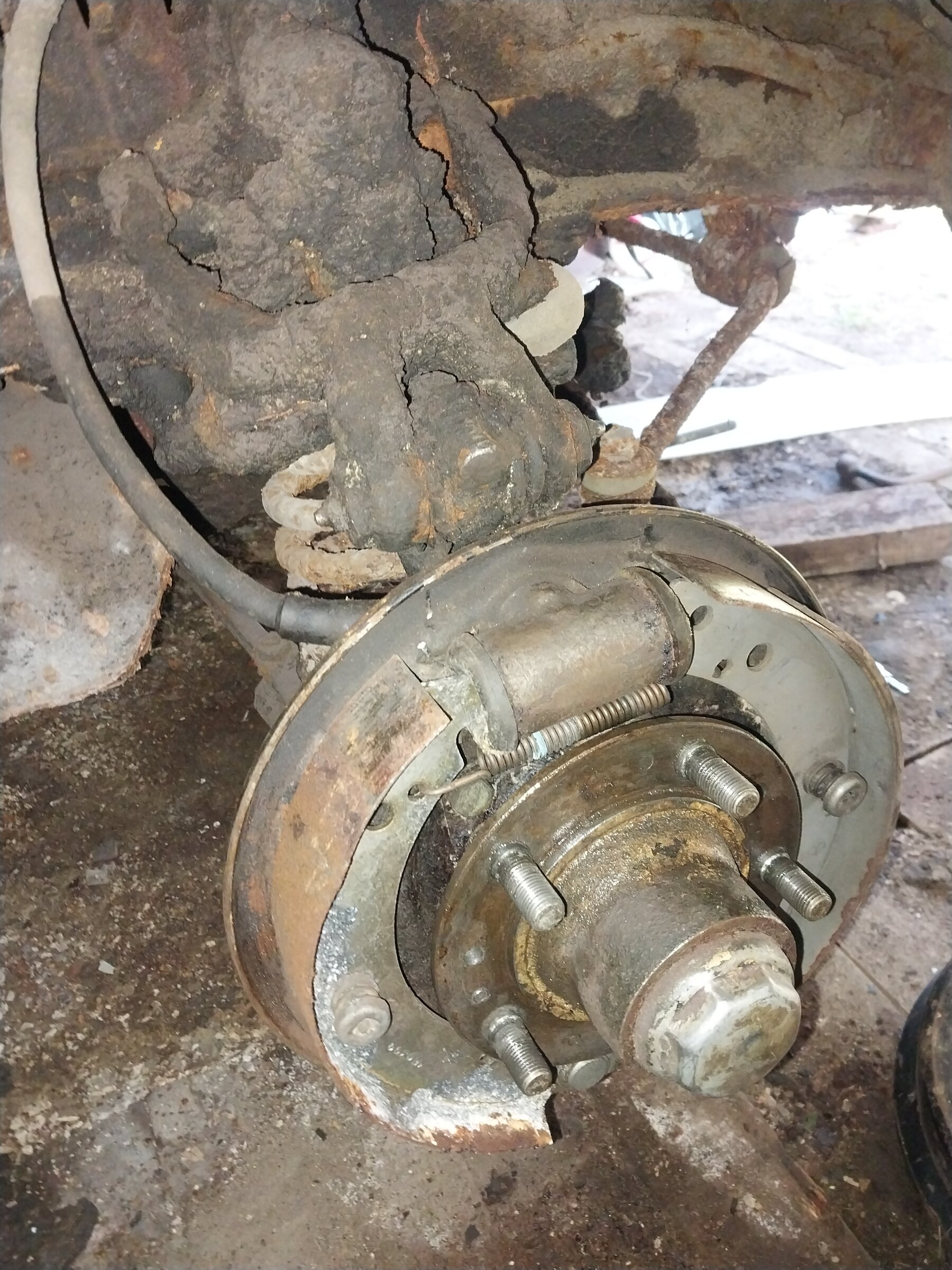

Снял барабаны передних колёс, клееные накладки отвалились, их зажало между опорными пальцами и барабаном.
Тормозные цилиндры стоят еще с прокачными штуцерами под шланг.

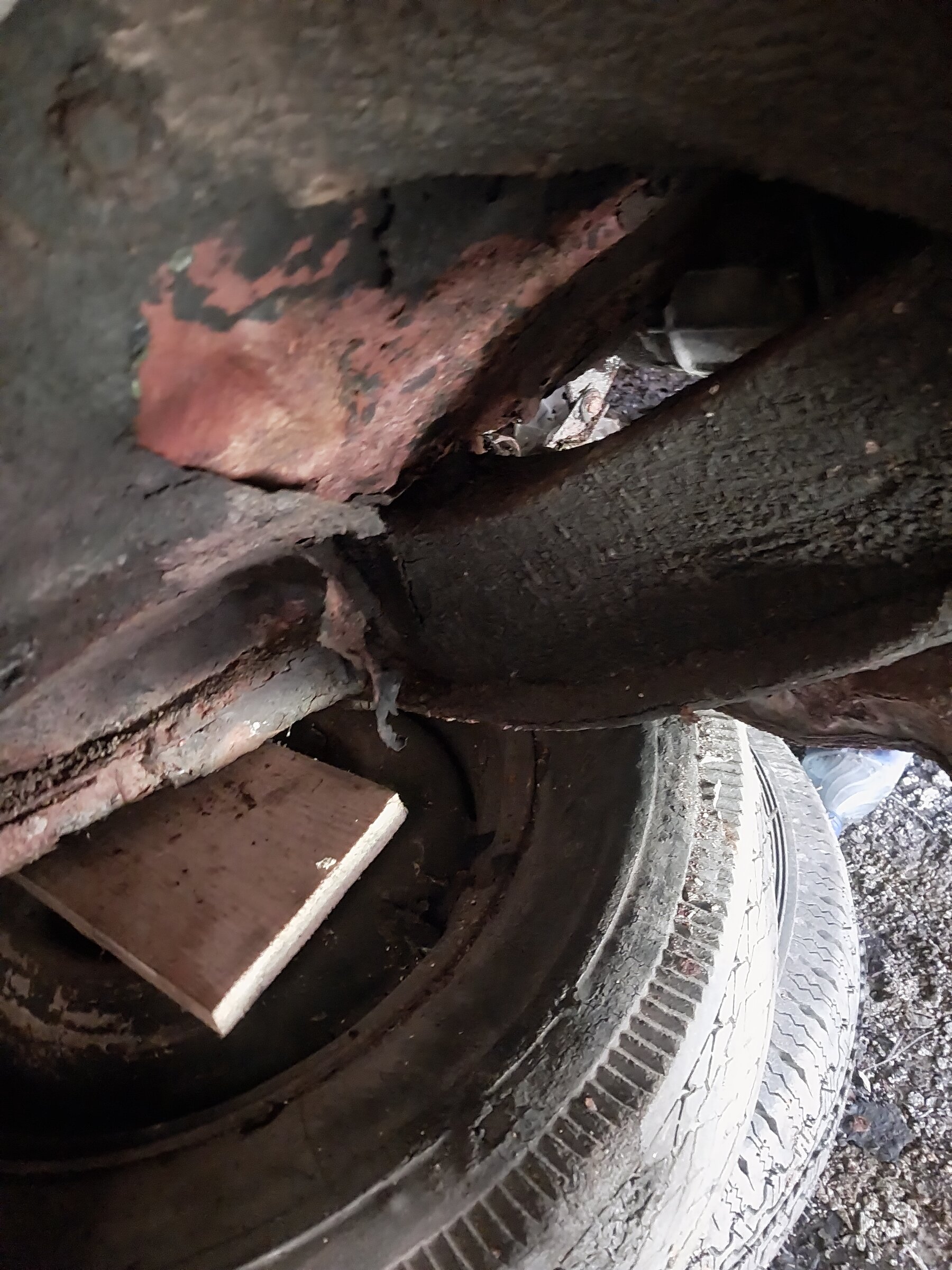

Короб с номером целый, с него облазил антикор в палец толщиной.
Номер там есть, надо будет щёткой пошкрябать.
Диски в неплохом состоянии, отверстия не разбиты.

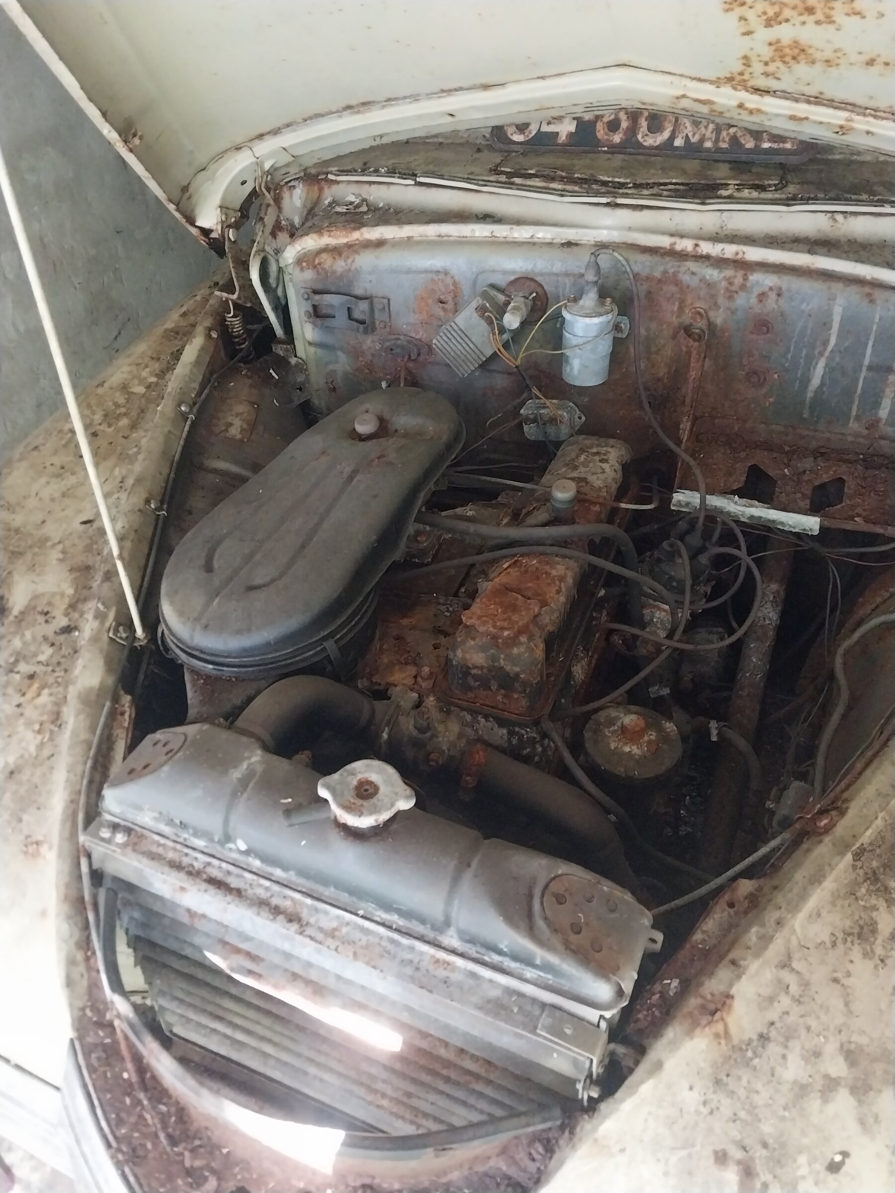

Номера я сверил, на табличке, кузове все совпадает, а вот двигатель нет.
Этот говномотор появился после 90г, вместе с коробкой. Очень нехочу его вписывать в новые документы.
Под капотом нет капитальной проводки, все на скрутках, а провода акб выведены в ноги водителя. Родной замок стоит на торпедо, на соплях рядом висит жиговский замок.

Прокачные штуцеры под шланг?... А ещё какие бывают?. Что-то у меня всё "попуталось". С Уважением, Олег.

Это я уже под вечер замечтался.
В смысле стоят цилиндры старого образца, в прокачной штуцер вкручен болтик, при прокачке он выкручивается и устанавливается шланг с переходником из комплекта инструмента.

Интересно его увидеть. Не попадался такой никогда
