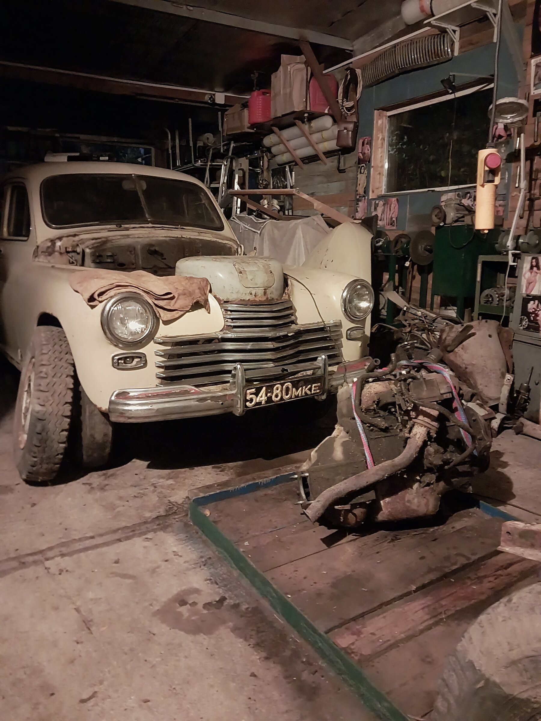

Интересное какое-то жалюзи перед радиатором.
HistoriK
14.02.2011
2 349
7 831
Это вроде от 24 ки. Вчера выкинул их вместе с радиатором.
Паппаруда
31.03.2019
1 585
2 881
Новокузнецк
Я сперва так и подумал, но привык к вертикальным жалюзи, думал мож самопал.
HistoriK
14.02.2011
2 349
7 831
"Хотели прикрутить к попереченине". Прикрутили к боковым щиткам.

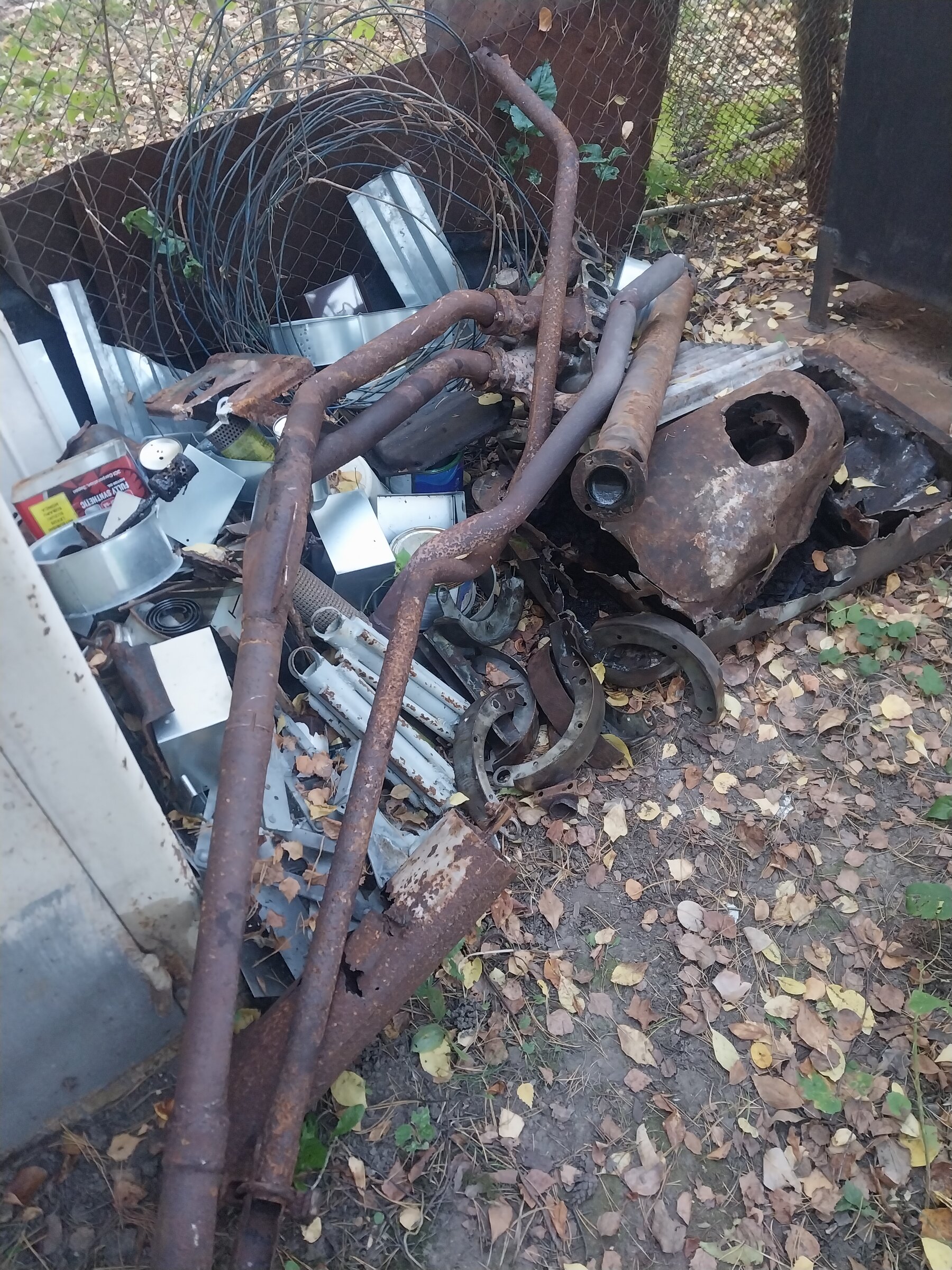

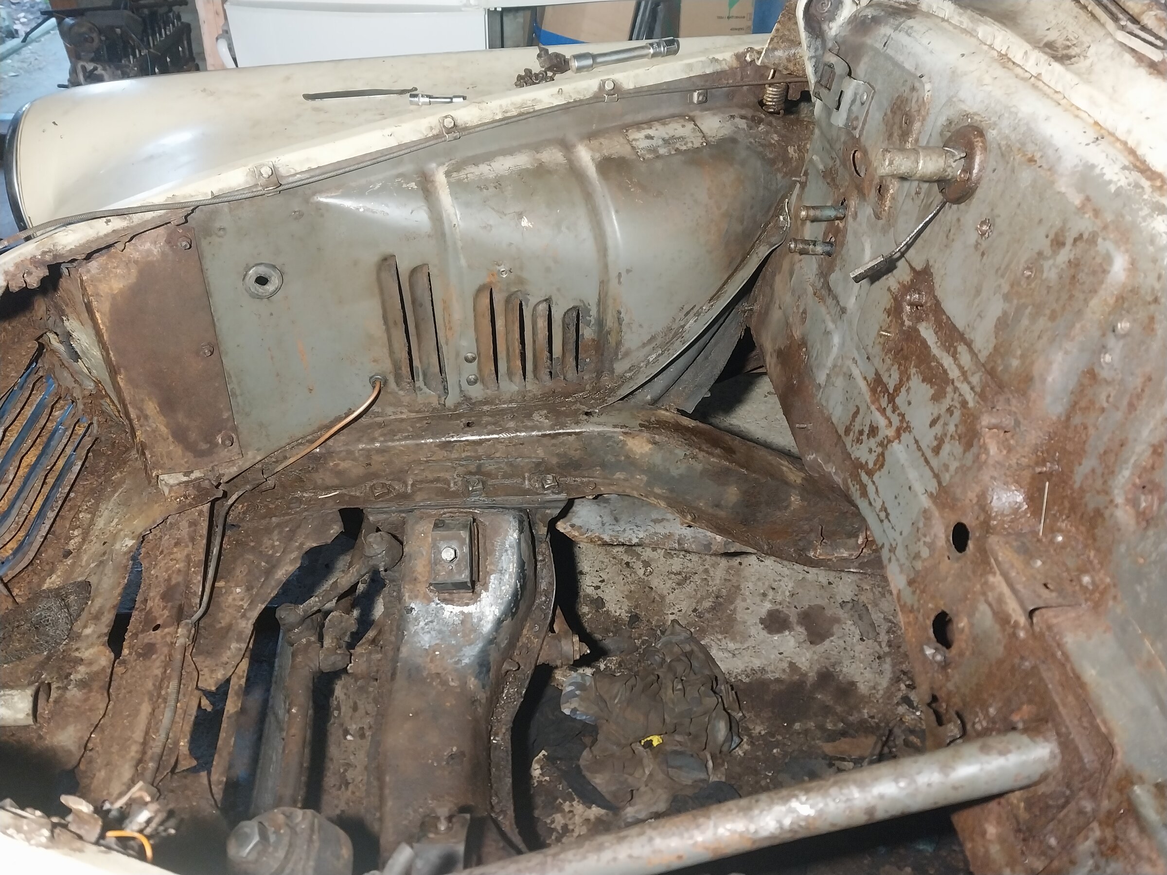

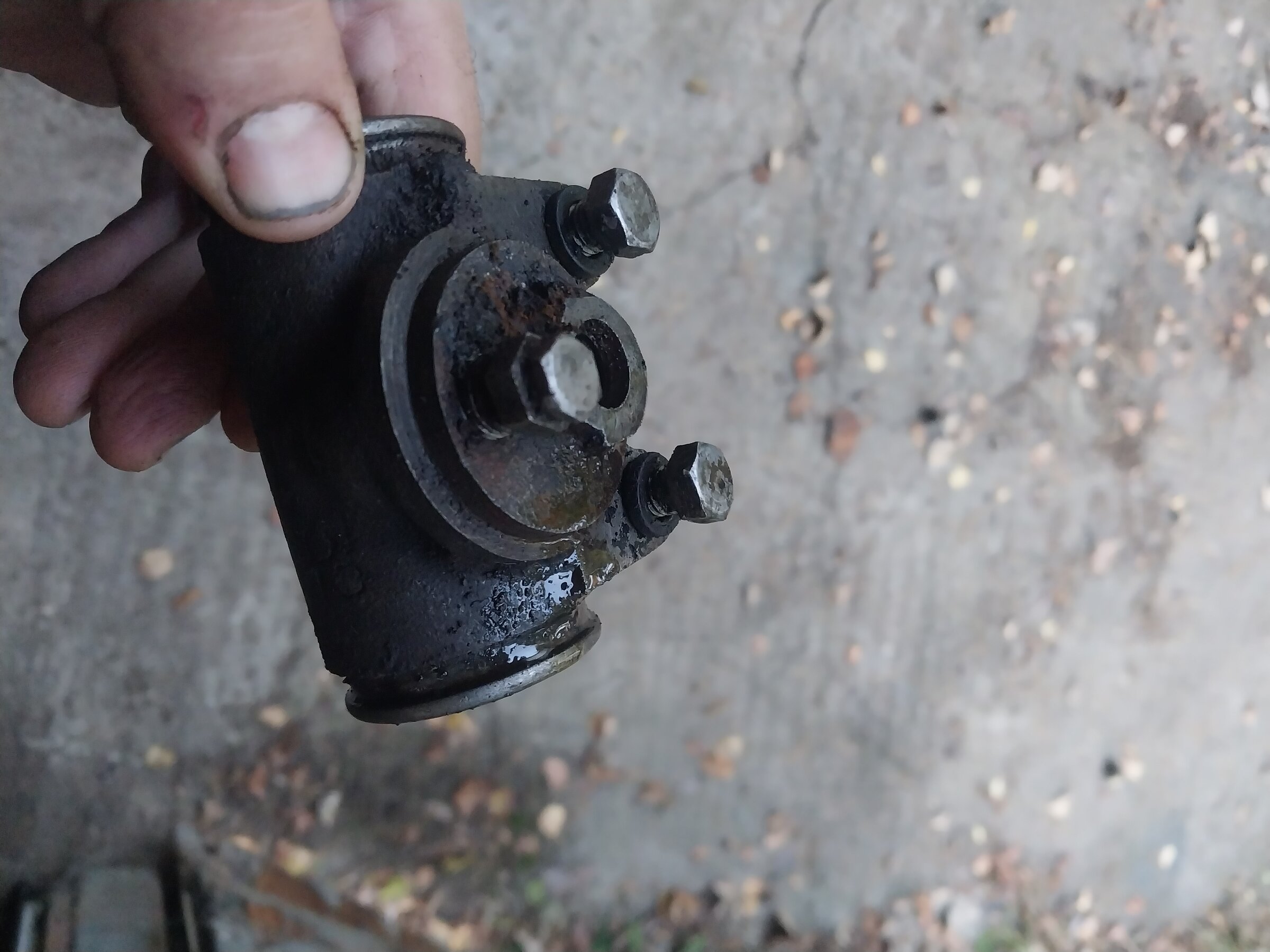

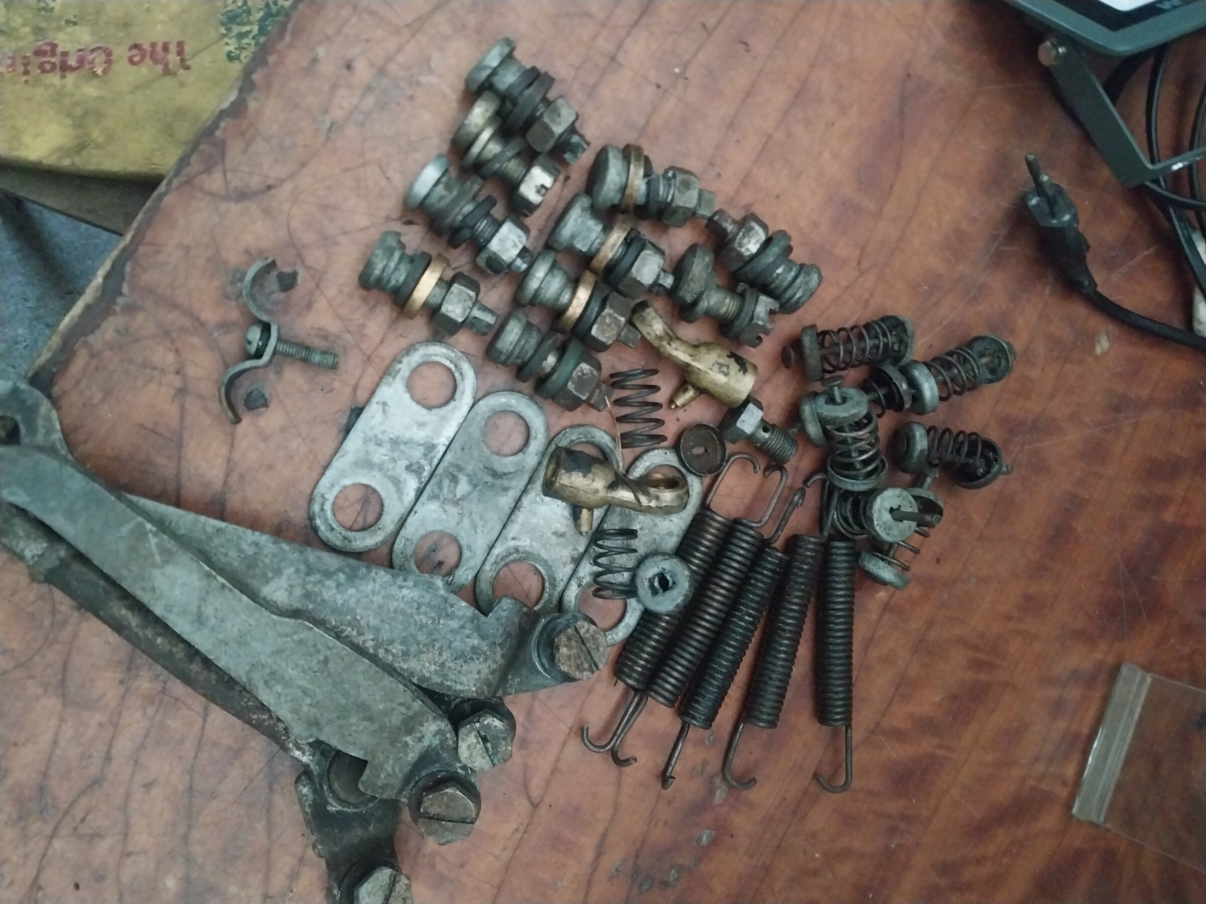

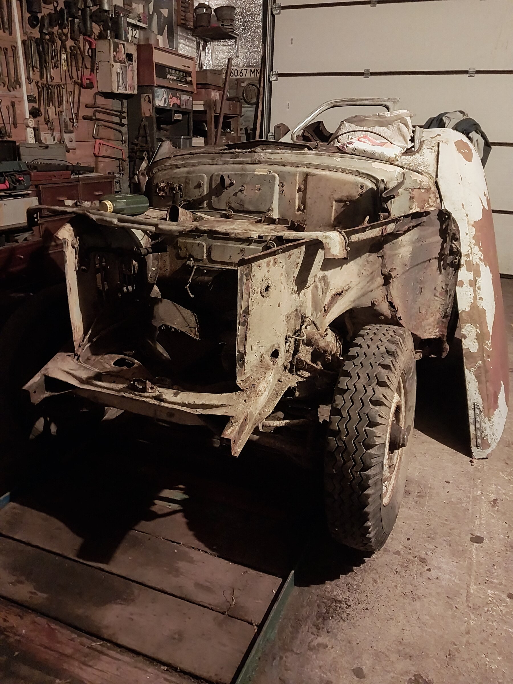

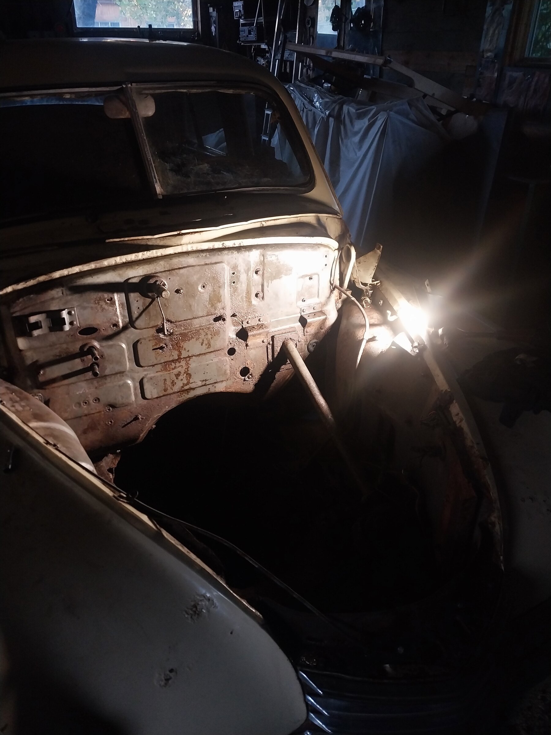

Ещё немного подразобрал, начал чистить моторный щит, брызговики.
Кучка металла растёт, и это радует)

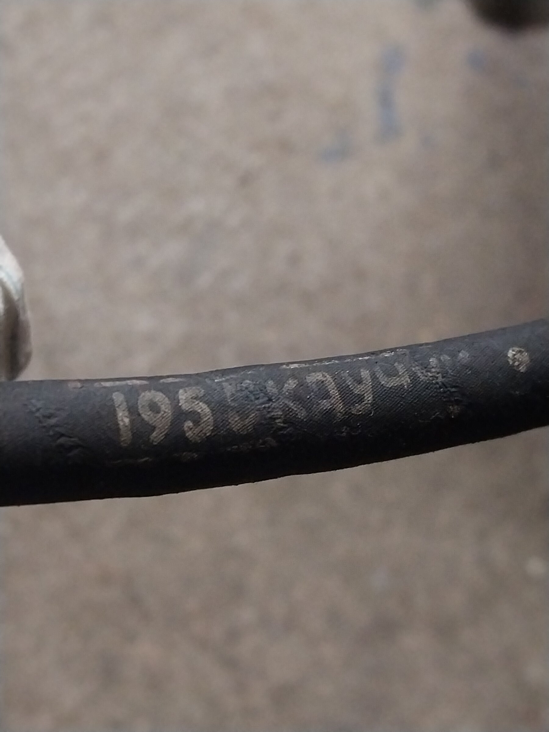

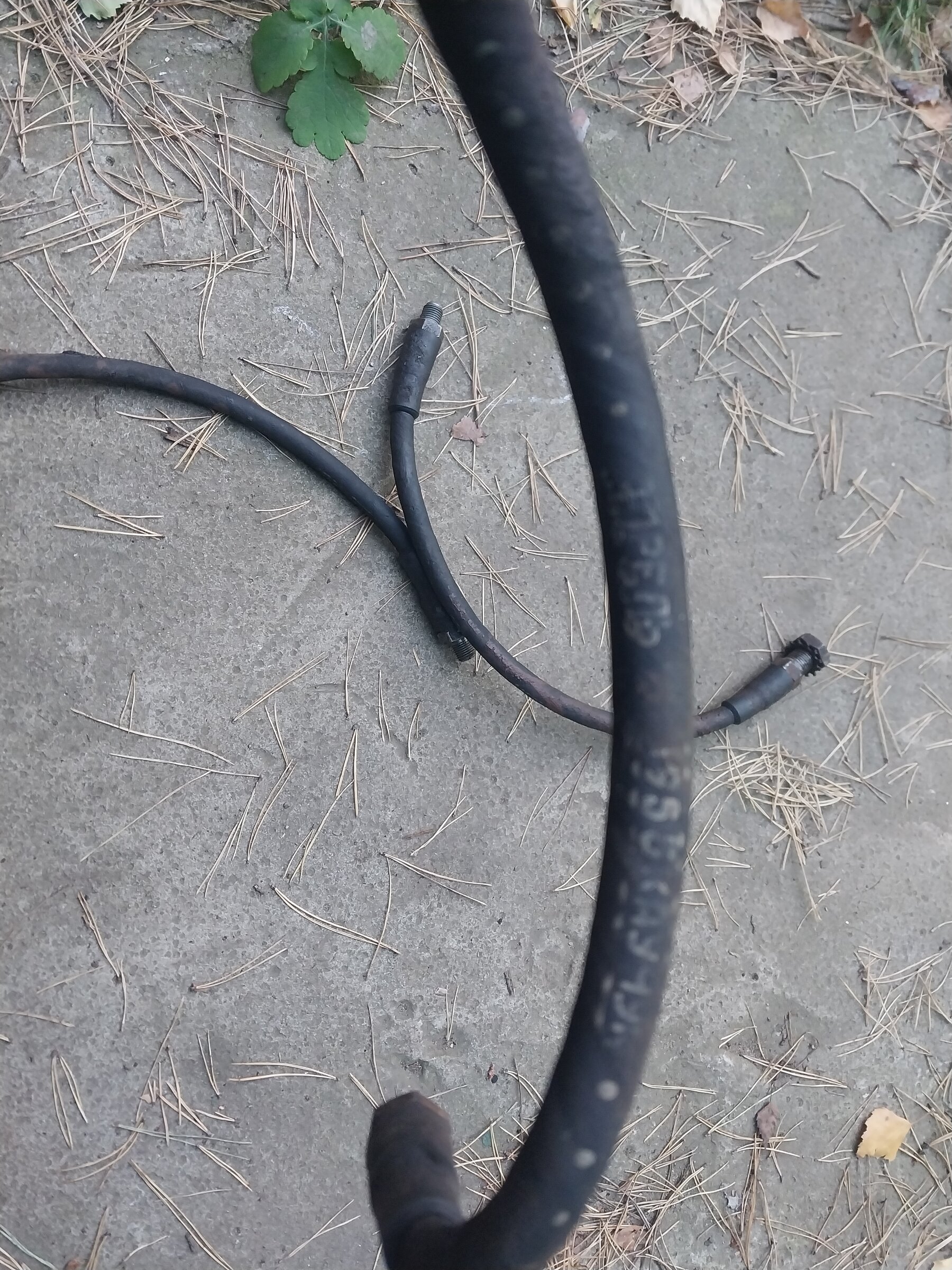

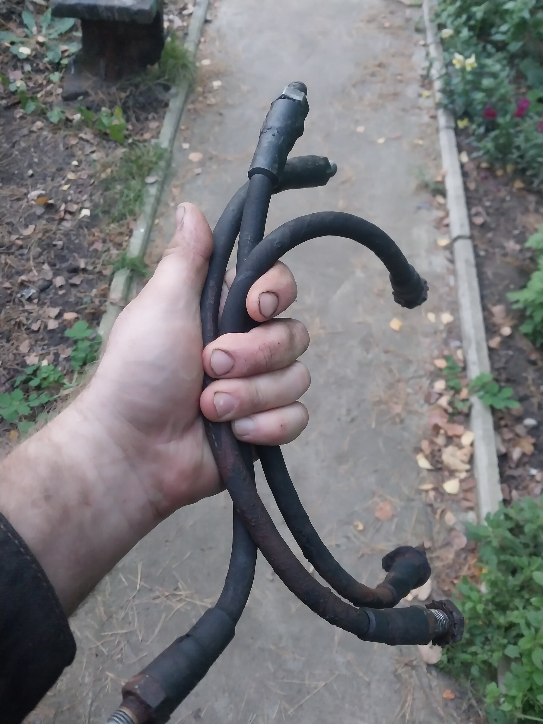

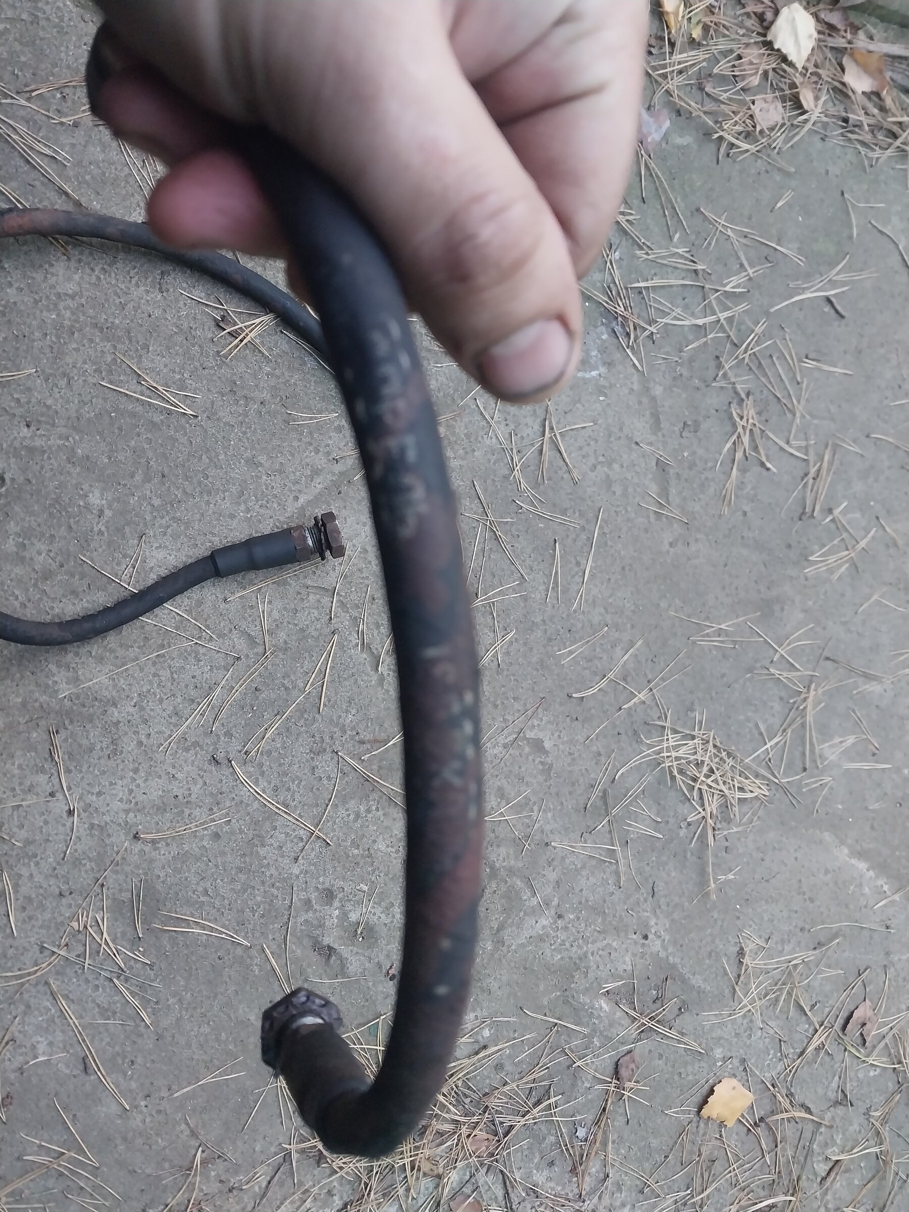

Шланги перед отправкой в мусор решил чуть сполоснуть в концентрате для мойки двигателей. А шланги её родные оказались
Отмыл детали тормозной системы, цилиндры ещё более менее, заменю пока на китайчатину.
55год, артель "каучук".
HistoriK
14.02.2011
2 349
7 831

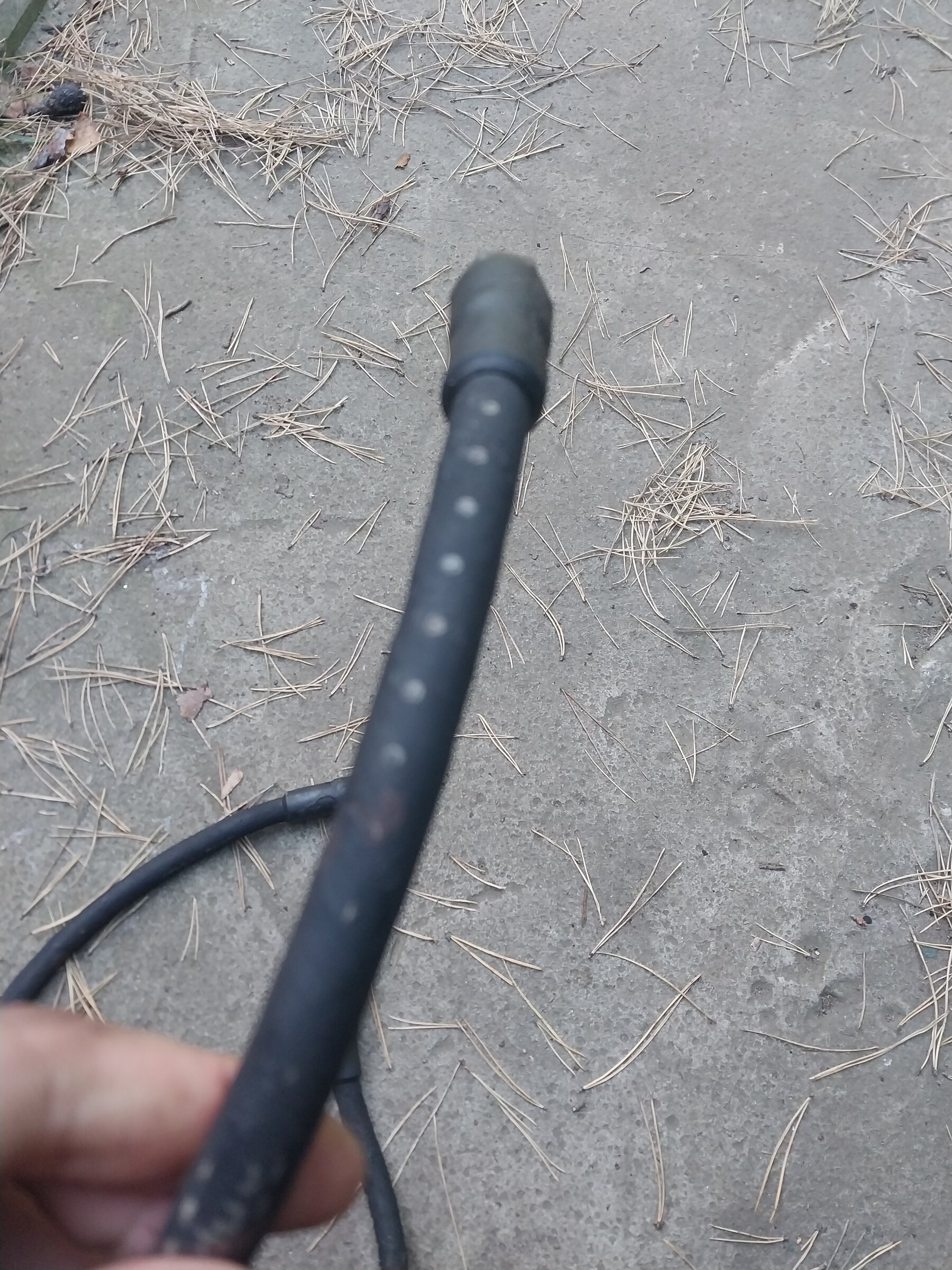

Шланги кстати живые, не забиты, не разбухли.

Вот странно! Обычно на "Победах" переднюю подвеску и задний мост от 21-ой ставят, а мотор родной остается, а тут наоборот - мосты родные оставили, а мотор от 24-ки вкорячили! Даже тормоза не тронули.
Реакции: СЭМ
HistoriK
14.02.2011
2 349
7 831
Ничего необычного.
Была хорошая оригинальная машина, надо же ставить мощный мотор, салон из кожи. Кожу даже ездили выбирать на какой то рынок в Москве.
Как и 99 процентов этих "проектов" реализация говно, вот прям реально. Все на соплях, абы как.
Тормоза меняли. Родные барабаны и колодки рядом валялись. Цилиндры ещё с тарельчатыми манжетами, шланги родные.
Крепления подушек они тоже трогали, сделали их выше.
Реакции: СЭМ и ash-oldgaz

Я оставил родные шланги на москвиче и через 10 лет они в ненужный момент заклинило колесо и создали мне потом кучу проблем. Я бы шланги поменял. Если машину в музей, то тогда бы оставил.
Реакции: ash-oldgaz
HistoriK
14.02.2011
2 349
7 831
Этож резина, кроме надписи на шланге там ничего ценного нет. Она в любом случае от перепадов температуры/старости развалится.

О! Типичный старый гараж! С радиолой, 21-ой мордой на стенке и фотографиями голых теток из контрабандных немецких журналов!
  • Love
Реакции: Pika, ИВАН и СЭМ
9 646
13 794
"Старый" - значит ему лет 20, не меньше. Ясно что не с 50-60 годов!
Моему гаражу на даче уже 28 лет!... Посчитал и сам обалдел! А всё как вчера было...
