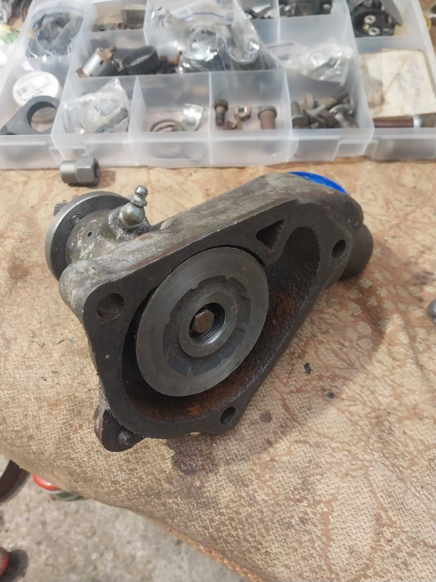

Так эта хрень, показанная здесь, как раз только хон и наносит. И ничего не убирает. С Уважением, Олег.
Я писал про трехпалую штуку на 32 мм применительно к тормозному цилиндру, а не про ерш. Андрей все правильно понял, а вы читали через слово. И да, заводские тормозные идут хоном. Может это и не очень хорошо, но полировать зеркало надо с правильной геометрией.
Пионер
23.01.2014
1 198
2 014
Пермь
Не буду спорить.

Я пробовал перебрать родные тормозные цилиндры на другой машине. Они потекли так, будто манжет там нет вовсе. Там стоят "свои" тарельчатые манжеты,и это даже с учётом установки новых. Сильно изношены поршни, без изготовления новых возвращаться к этому вопросу нет смысла..
