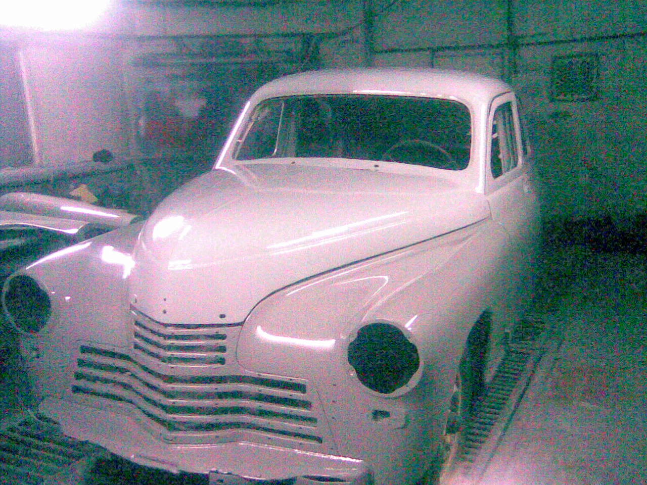

:lol: :D :shock: Слов нет. Забрал из малярки!

Старина Олдджек был прав, слеза маляра падает... ну ничего наверное ее можно вытереть.А акрил под лаком - во :shock:

И слеза катилась по крылу, по крылу крутому... :lol: Красиво. Вот тока фотку б покачественнее, да места позаколупистые пасареть бы - типа задних арок под дверью, места задниекрылья-крышка багажника и т.д. :lol:
popovitch
12.11.2008
231
Украина Киев
Исправлюсь.фотал на телефон а освещение никакое :(

О, уже и хром встал, а жалко комп не передает цвет как он есть на самом деле... :?
popovitch
12.11.2008
231
Украина Киев
С тельняшкой и молдингом всё ок 4+.А вот бампера :cry: ободки фар :cry: а птица на багажнике вааще ретро-краской кисточкой закрашена...
13 439
5 955
а кто мешает птицу качественно покрасить? в хроме с завода она отродясь не выходила, только в цвет кузова!
popovitch
12.11.2008
231
Украина Киев
А это для меня открытие! Спасибо.

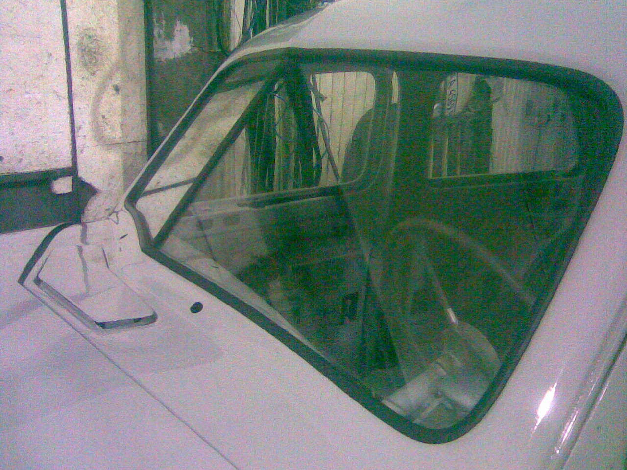

Вштромил сегодня лобовое и заднее стекла, в качестве уплотнителя пошел УАЗиковский. Однако, легкий конфуз вышел - перегородка между стекол (родная) на почти 10 мм короче чем надо, но думаю, что это скроет герметик для автостекол. А еще чет глубоковато стекла стоят. Наверняка там будет озеро с золотыми рыбками, но жаловатся не буду, родной нати днем с огнем...
13 439
5 955
они и должны сидеть глубоко, тогда практиковали установку стекла в проеме со спецзамазкой, теперь неотверждаемый герметик рулит
