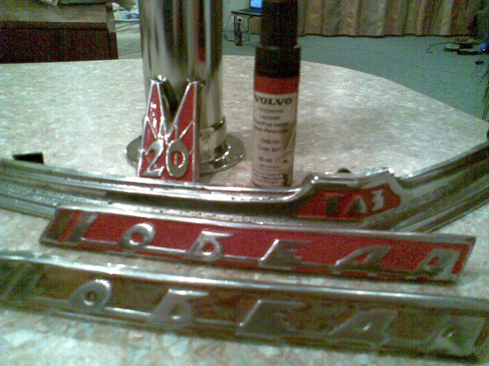

Домашняя работа супруги: любишь ногтики красить - люби и шильдики :lol:

Красиво получилось.

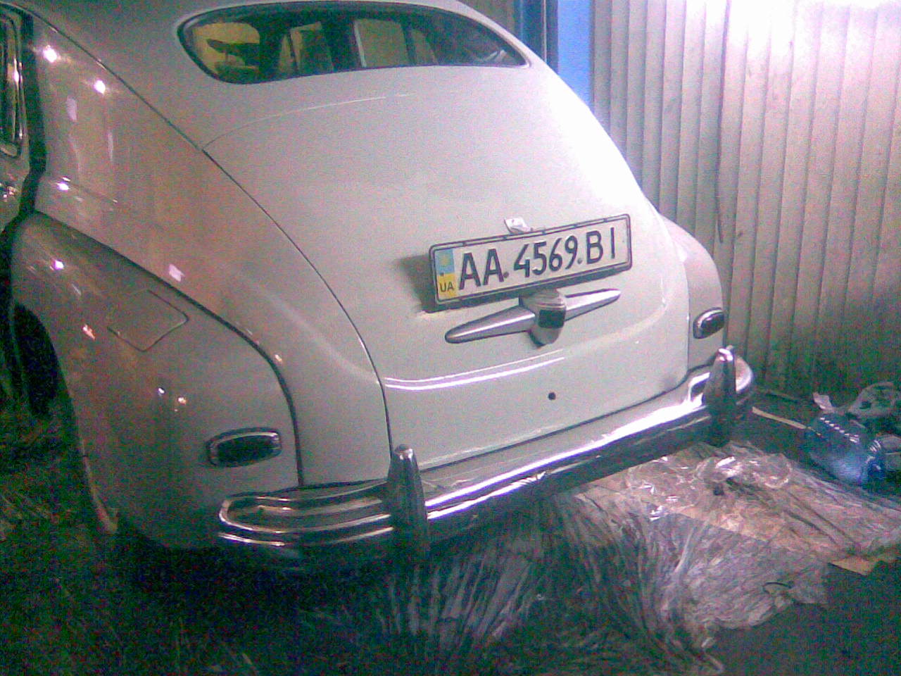

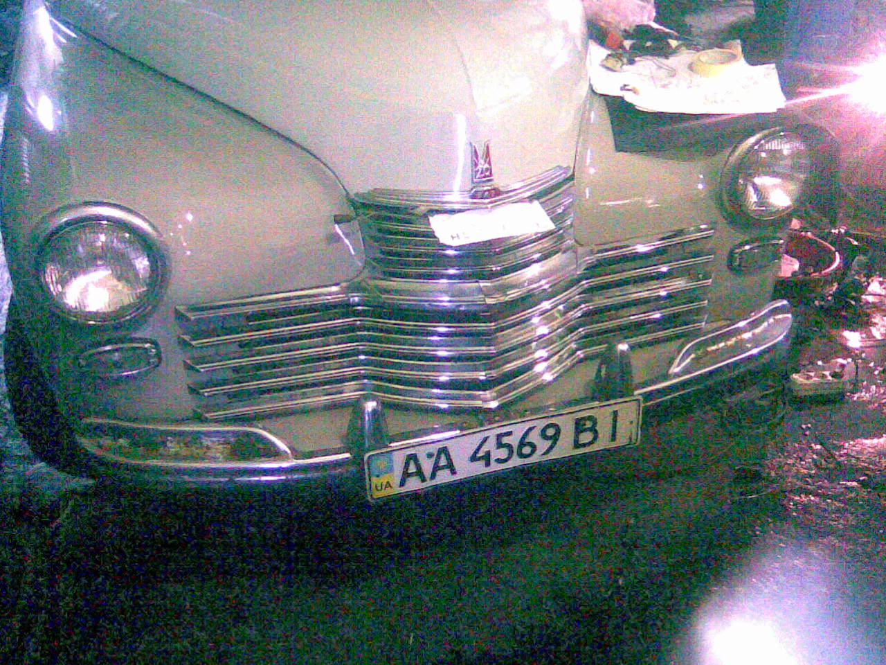

Сейчас подключены и в работоспособном состоянии весь наружный свет, включая аварийку и стопы 3 в 1. Слегка озадачивает наличие большой кучи с горкой бемевешных кнопок, но думаю что-то придумаю под ретростиль. Разводка по салону стала как родная. Больше всего надоедает мотать изоленту по длинне жгутов, израсходовал уже 4 больших мотка. Установлены старые, мятые, ржавые бампера. Прошу не кидать в меня помидорами птицу хотел покрасить в цвет верха кузова, уже даже краску достал, а она примерзла к дну, высохла тоесть (был остаток с отвердителем) по этому покрасил тем, что было под рукой, обязуюсь перекрасить правильно.

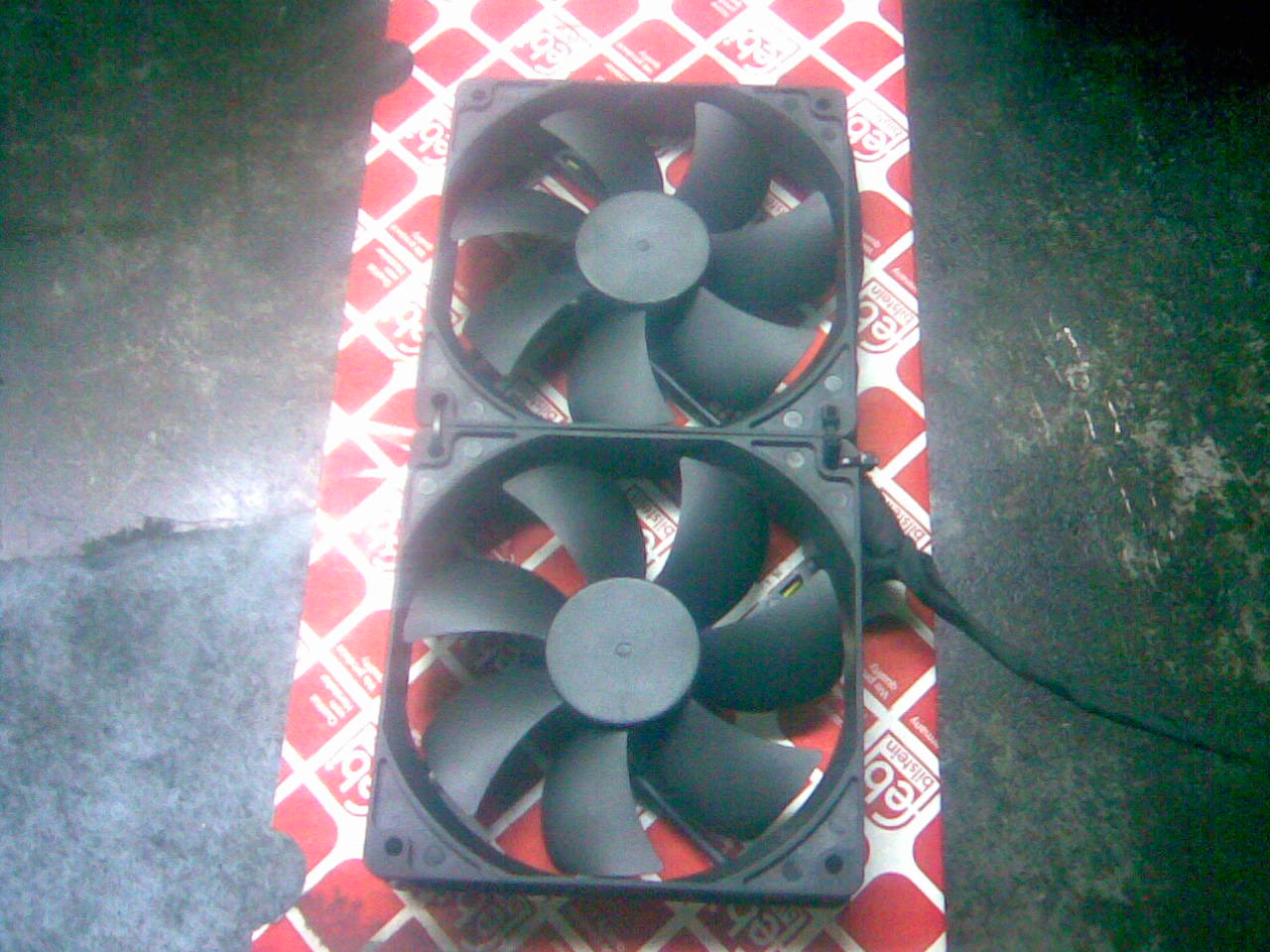

Еще приобрел и собрал в блок вот такой усилитель работоспособности печки. Правда таких вентиляторов станет 3, если от этого будет толк установлю третий.

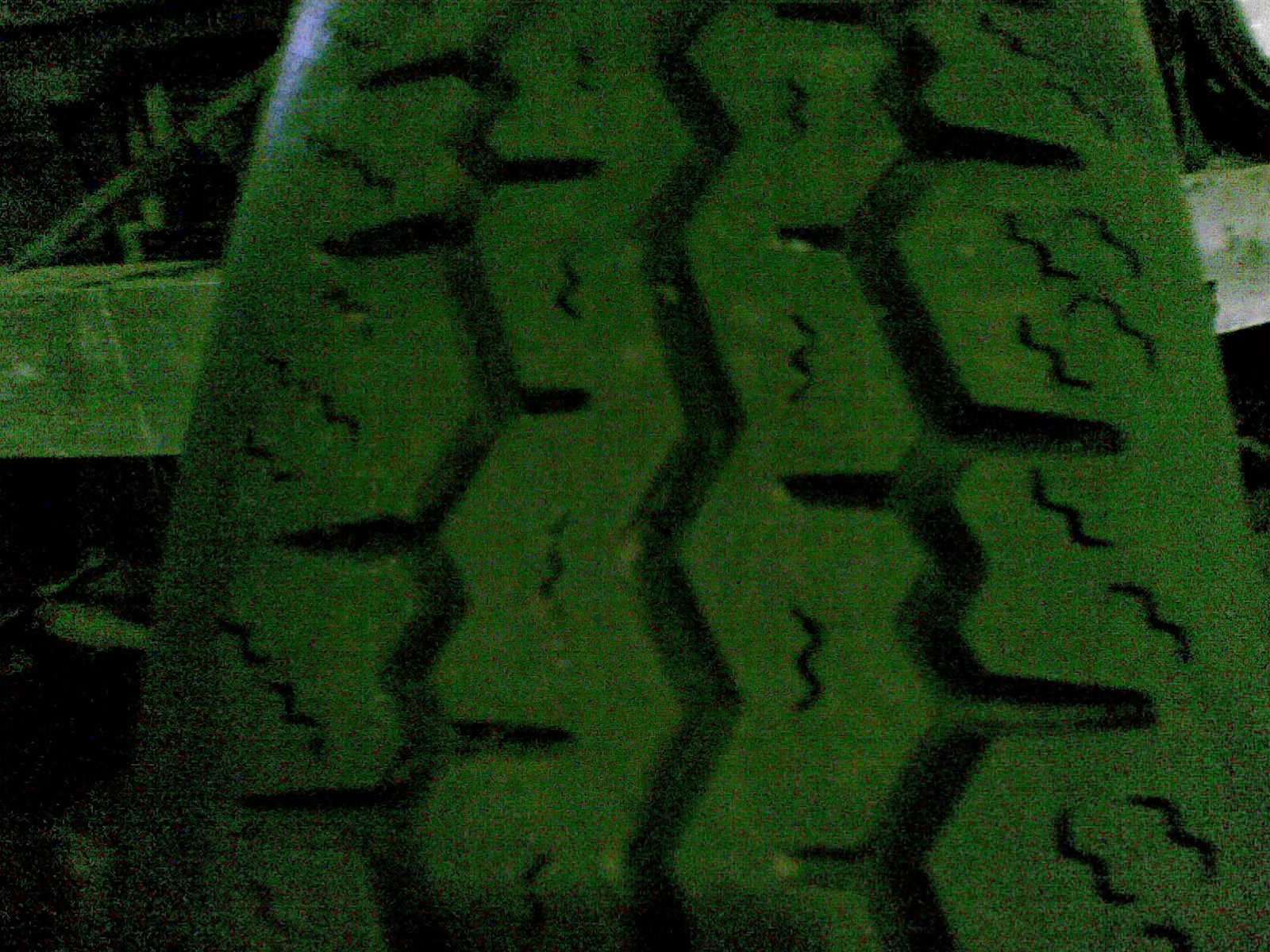

А можно еще раз фото колес - а то не видно ничего. И где удалось достать 6,5 на 16?

Исправил :oops: ,теперь видно :) .
Покрышки купил б.у. на Перово,есть там колесный "шрот".На китайских грузовичках подобные бублики.

Эх! А на моей первой Победе была новейшая резина фирмы Sava. Прежний хозяин, итальянец, говорил, что заказывал в Словении. Я пытался на сайтах, где Сава представлена, искать, но там только на современые мыльницы резина. Видел на Автозаводской ближе к мосту Фрунзе на здании сверху большую надпись - Sava. Возможно там гнездится представительство фирмы в Украине. А значит у них есть полные каталоги и ту резину можно заказать. Размер кажется тоже 6,5 на 16, узкая. А протектор очеь похож на наш родной И-77. Може поищешь кантору ту по свободе?
