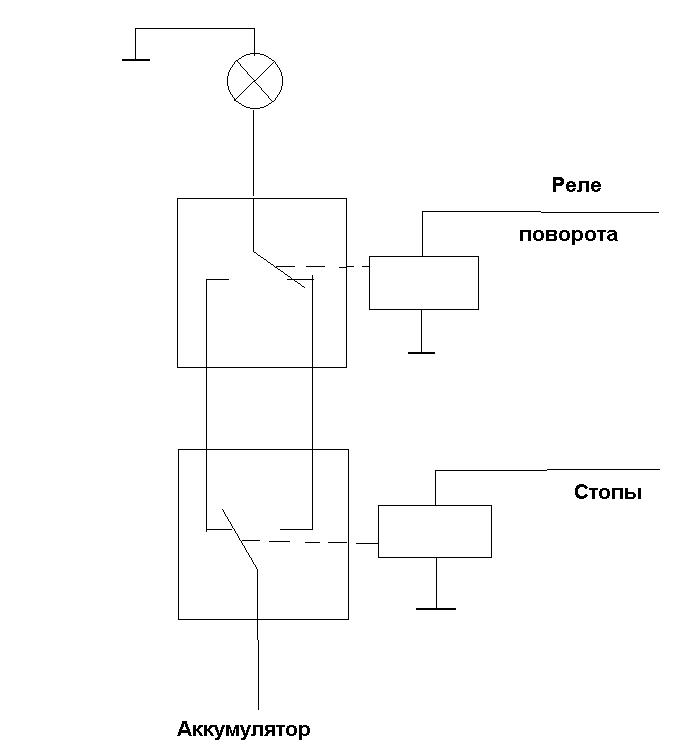

Тоже думал над этой задачей. Пришел к следующему принципу (подсмотрено у “Инфинити”):
Двухнитиевая лампочка фонаря. Одна нить только габариты вкл/выкл. Вторая, более яркая, нить завязана на сигнал "стоп" вкл/выкл. и на сигнал "поворот" вкл/выкл. При одновременном включении указателя поворотов и стоп-сигнала, цепь стоп-сигнала (для фонаря соответствующей стороны) отключается (вариант 1) При отключении цепи "стоп" включалась цепь габарита (вариант 2).

Ну реализация-то тут простейшая -
нить габаритов в расчет не берем - это фактически другая лампочка,
а вторая нить запитывается по такой схеме:
4 894
1 965
dragon сказал(а):
Ну реализация-то тут простейшая ...
Согласен со схемой. Реле СТОПа 1шт. Реле поворотов 2шт., для каждой стороны. И сразу после реле СТОПа делаем отвод для центрального, штатного стоп-сигнала.

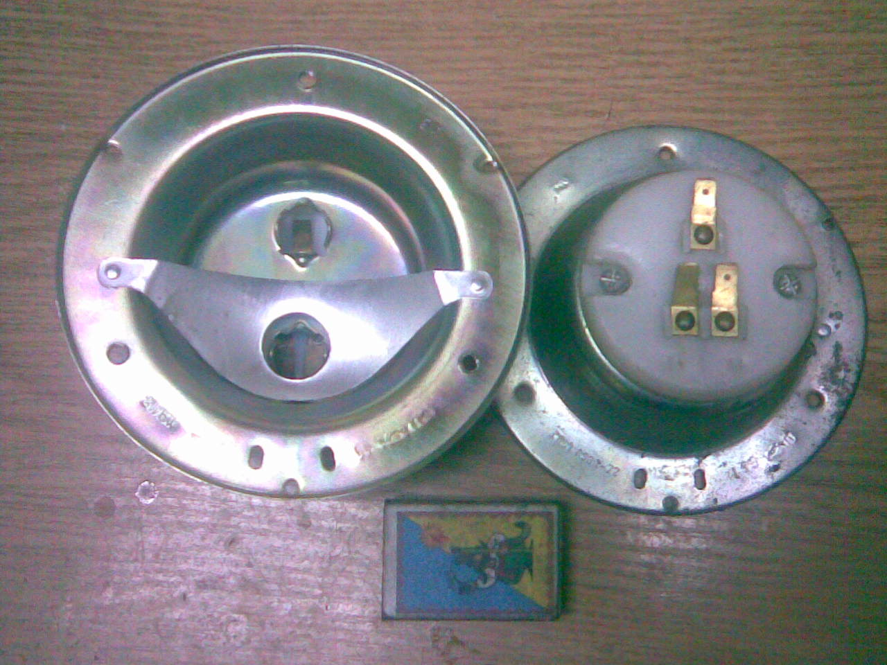

Уххх, вариант "3" + модернизация - ЗАЗ в Победке :? . Был на выходных на "лоходроме" (бульвар Перова- авторынок) подобрал такую весчь:
popovitch
12.11.2008
231
Украина Киев
ЗАЗ 968 плюсы этого корпуса - не требуется модернизации под 2-х нитевую лампу, все включено, минусы - вырезаем ширину под две лампы около 5мм. на сторону, т.е. даный корпус не позволяет без отрезки "ненужной" кой-кому части заднего крыла, втулить этот девайс (а простите, еще плюс - в корпусе есть отверстие под крепеж родных рамок 1:1 совпадает с кузовом и рамкой).

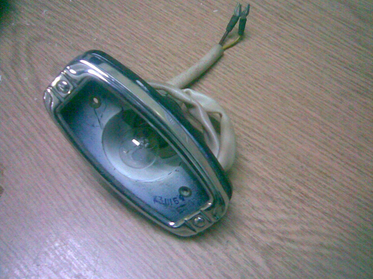

А еще был приобретен такой штука. Правда только одна, но из 4-х тех что были на Победке я уже одну выбрал (это будет вперед, габарит-поворот без изменений).

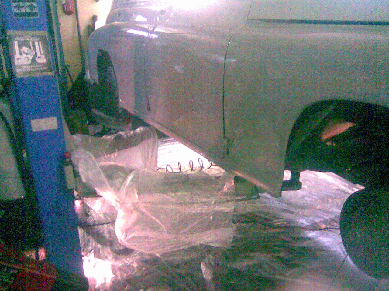

Сегодня обрабатывал кузов, это подготовка, обклейка всего что может испачкать битум, к сожалению себя не обклеил, эт я после задувки в зеркало посмотрел...

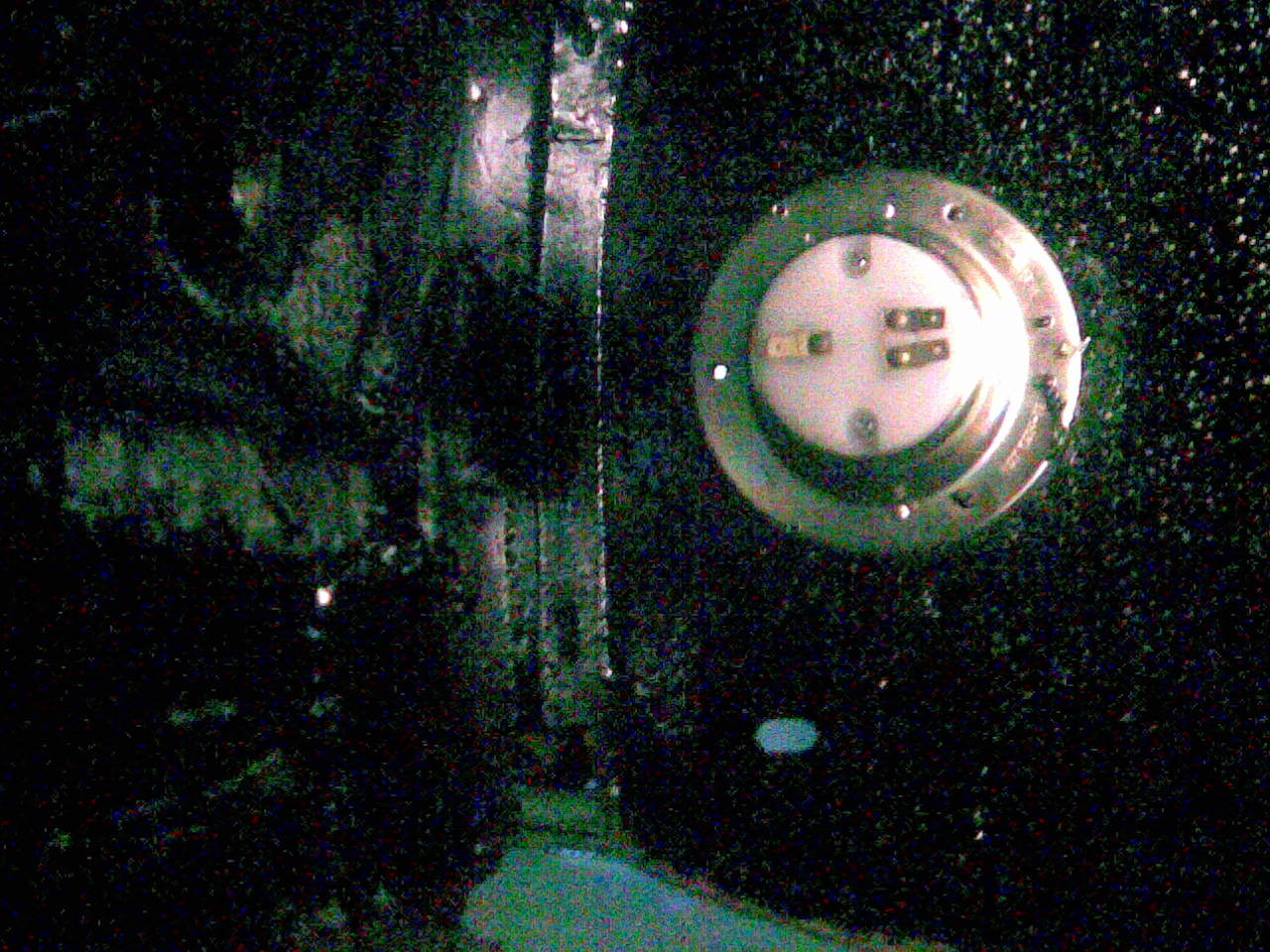

Как я установил стопаки-

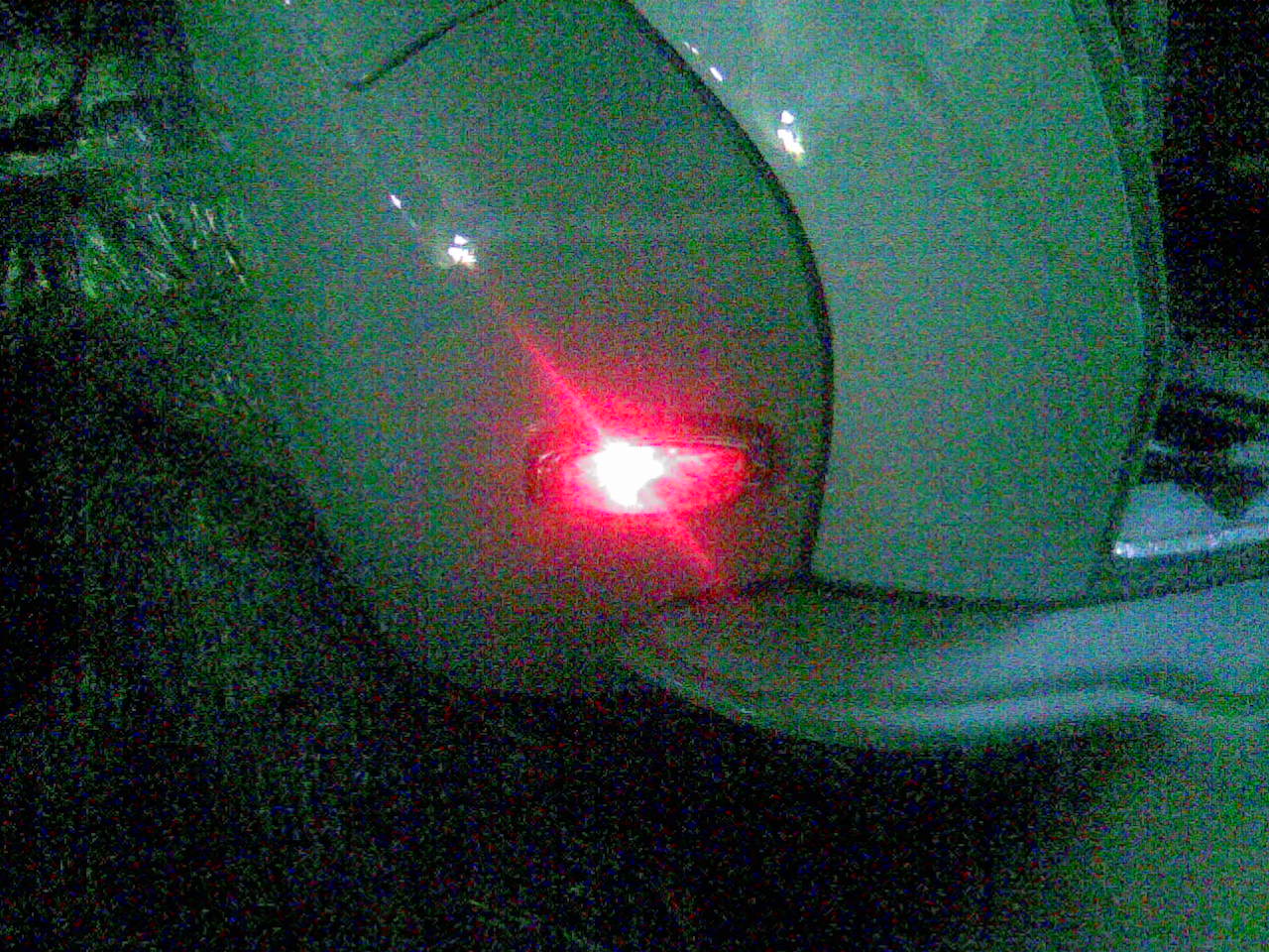

Ну таки да без урлов читается гуд. :lol: :lol: Прокладывается проводка от БМВ е30 уже есть повороты и аварийка. Ну как я люблю малиновый цвет этих фонарей
