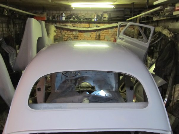

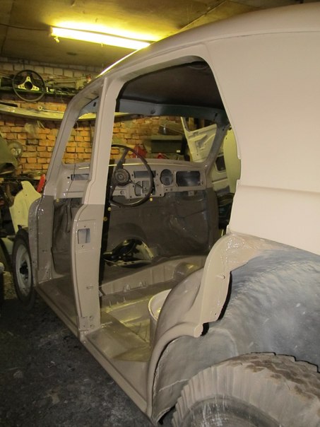

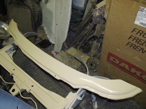

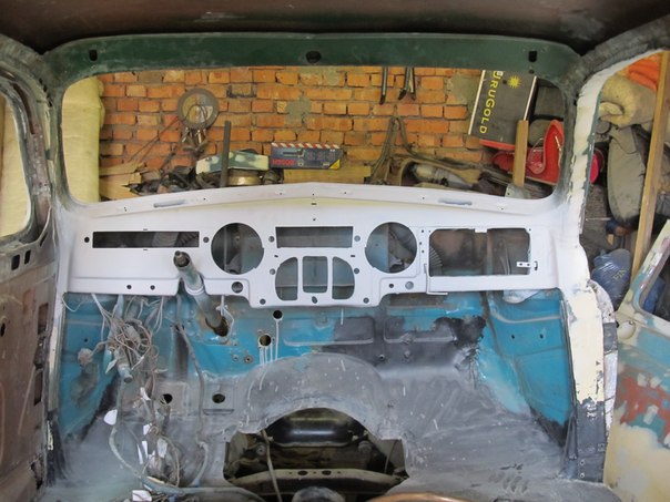

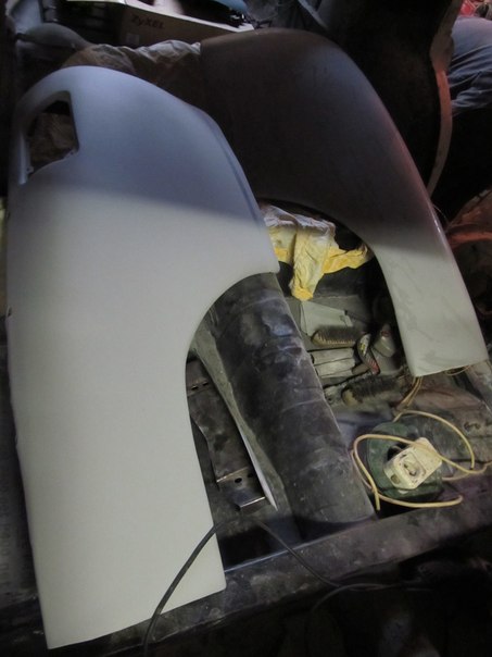

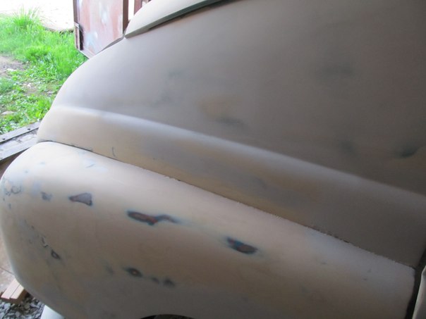

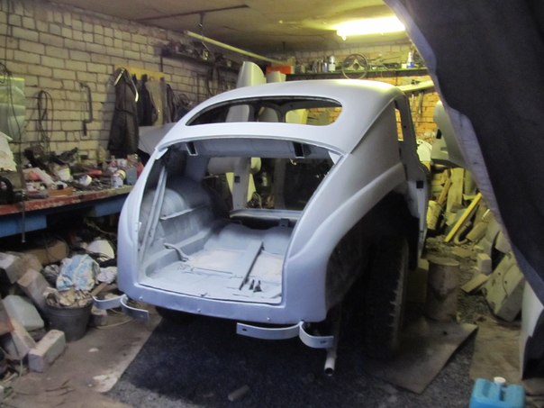

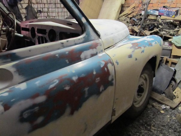

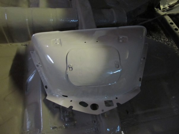

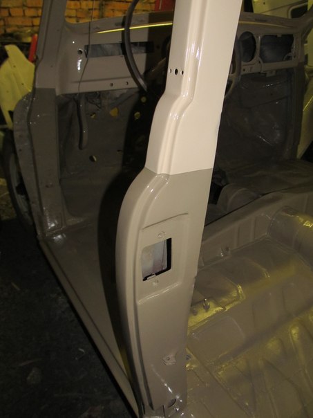

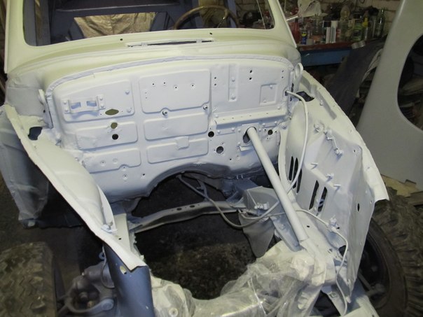

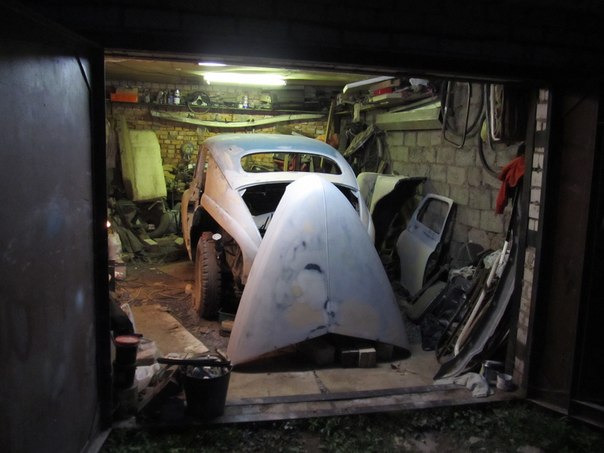

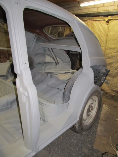

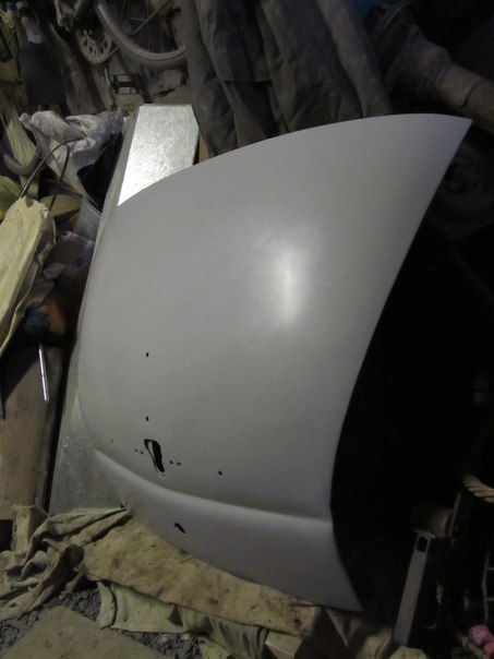

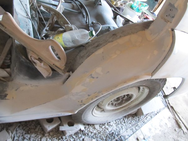

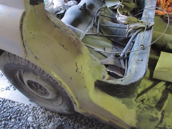

Последние штрихи в шпатлевке)
Грунтовка) Сентябрь-октябрь 2013))
Шкурка)
JFer
06.12.2007
231
10
37
Старая Русса, Новгородская область

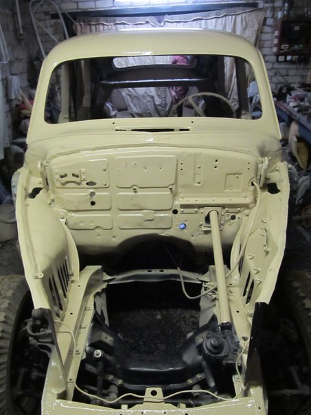

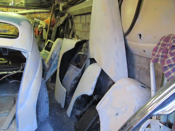

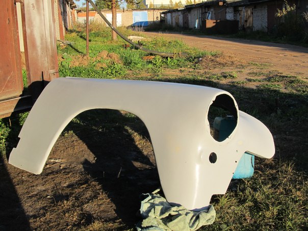

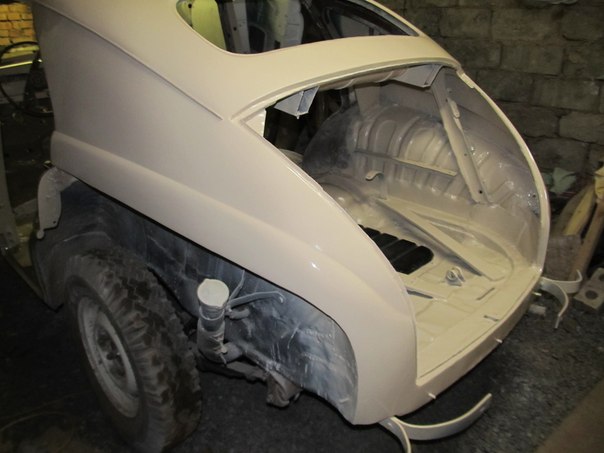

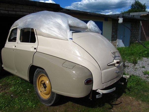

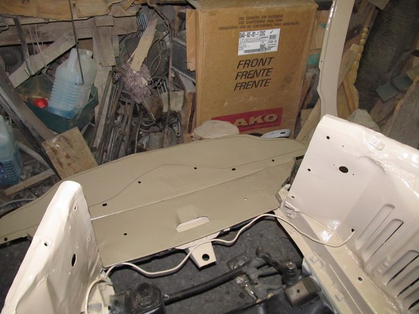

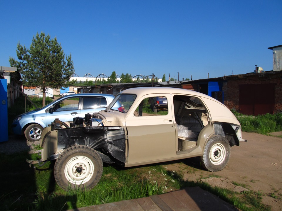

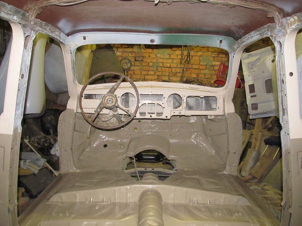

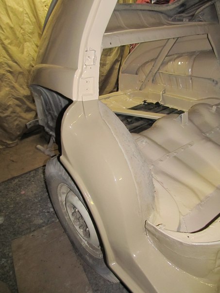

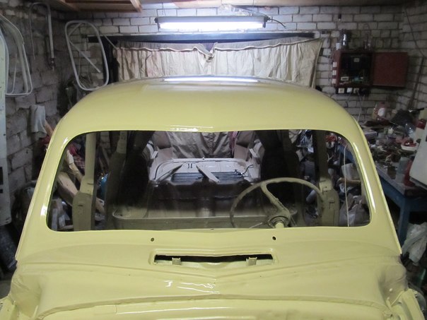

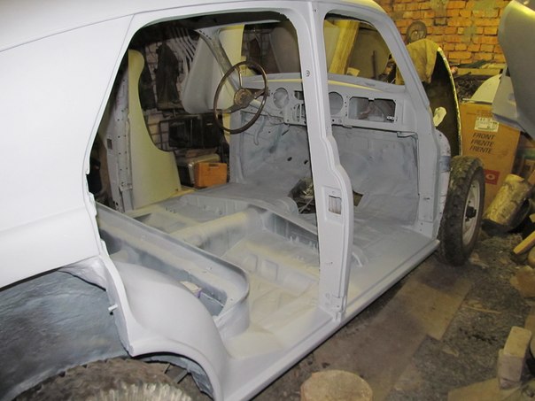

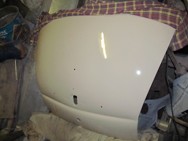

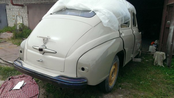

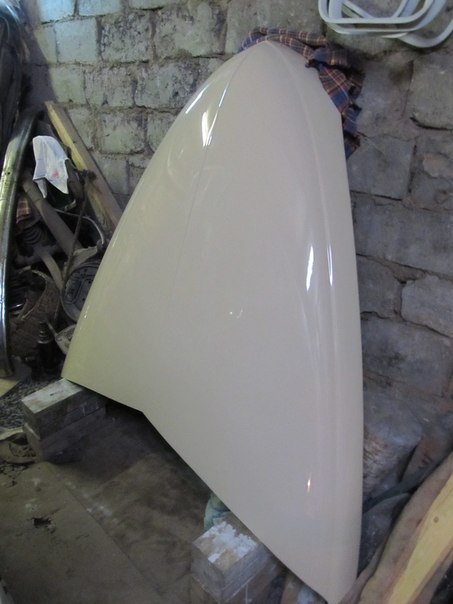

И та-дам!!) Покраска. как я долго к этому шел. Сил вложено очень много. Не все получалось. Есть косяки конечно. Но они мои косяки. Все делал сам!) ну кроме грунтовки и покраски. и то подготавливал я, красил маляр)
Покраска еще не завершена. готов только кузов, капот и багажник. В работе двери ну и в переди еще крылья.
продолжение следует!)

JFer сказал(а):
Молодец, это главное.
Видно что с душой отнеслись.
Остальное постепенно сделается/исправится...

Спасибо!) ну "сам" я имел ввиду с помощью отца и знакомого сварщика) который варил автомобиль впервые) ну и задул грунтом и краской маляр с соседнего гаража)

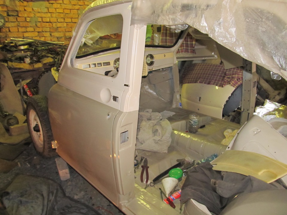

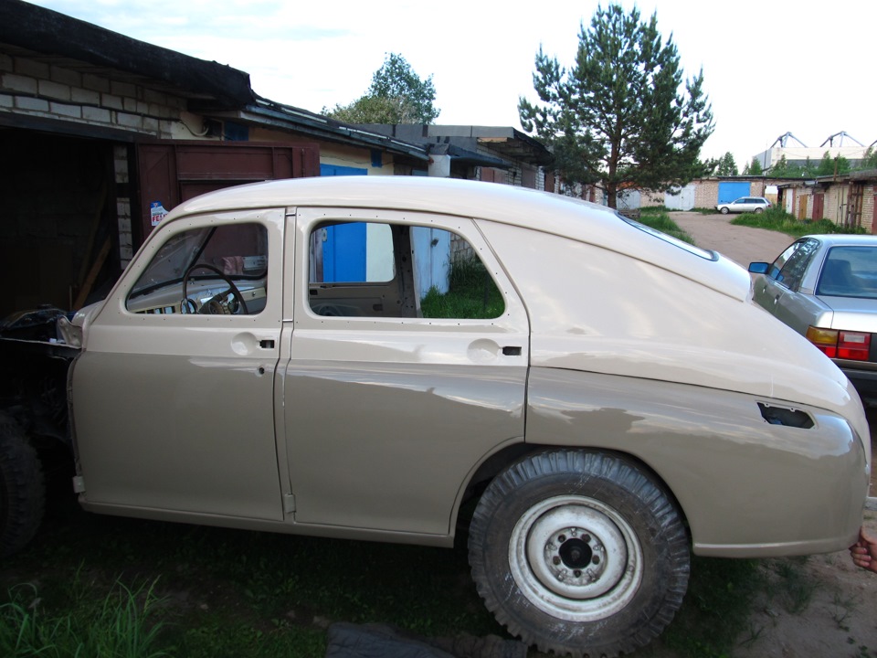

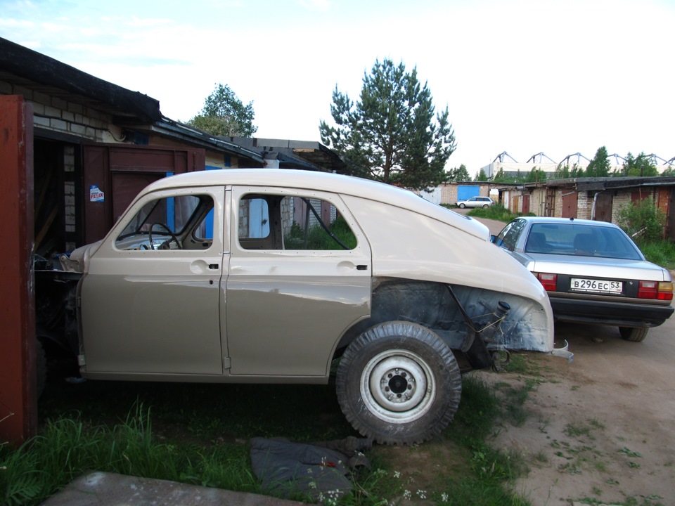

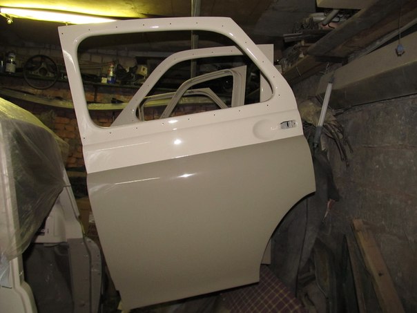

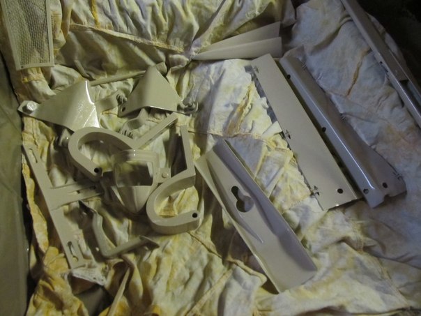

Покрашены двери. Цвет нуу ооочень понравился))
Ну и мелочевка. Естественно не вся в кадре. И плюс еще есть что покрасить)
Пробуем - шьем прошву.

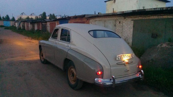

Давно не писал, но сборка продолжается)

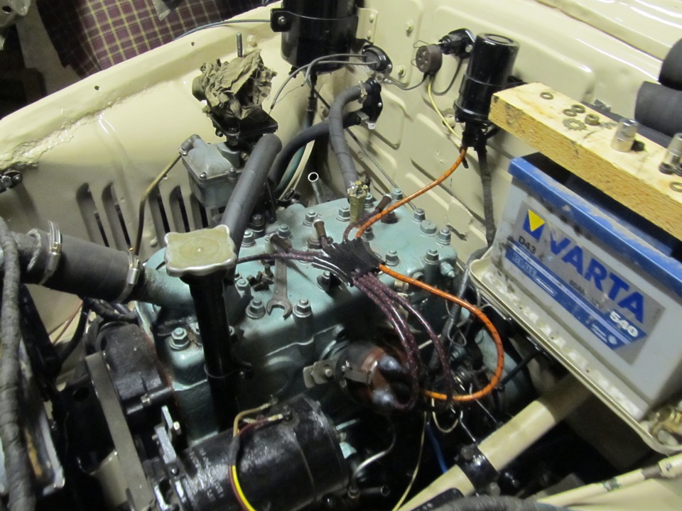

Вся механическая часть собрана и работает. Тормоза новые, прокачены.
Дособрали подкапотное и завели.
http://www.youtube.com/watch?v=zgCIQyZ2WBE
Поставили водительскую дверь.
На солнце цвет очень понравился)

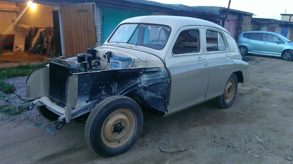

Потом первый раз выезжали из гаража) Надо было к маляру отвезти там он пару косяков устранял.
http://www.youtube.com/watch?v=FbAurzOAe_0
Надо будет настроить получше зажигание.
Поставили еще пару дверей.
Приставили заднее крыло.

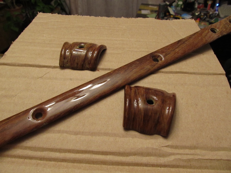

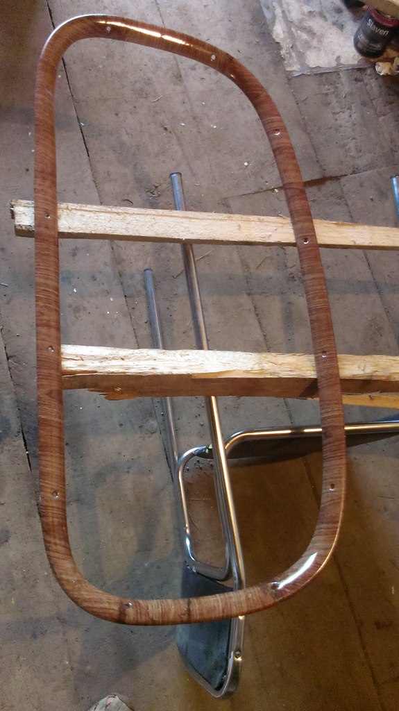

В дождливые дни занимался иммерсионной печатью) Рамки окон под дерево.
Мучился долго. Осваивал технологию.)) Но в итоге получилось с большим количеством косяков. Но на первый раз хватит. Со временем переделаю.

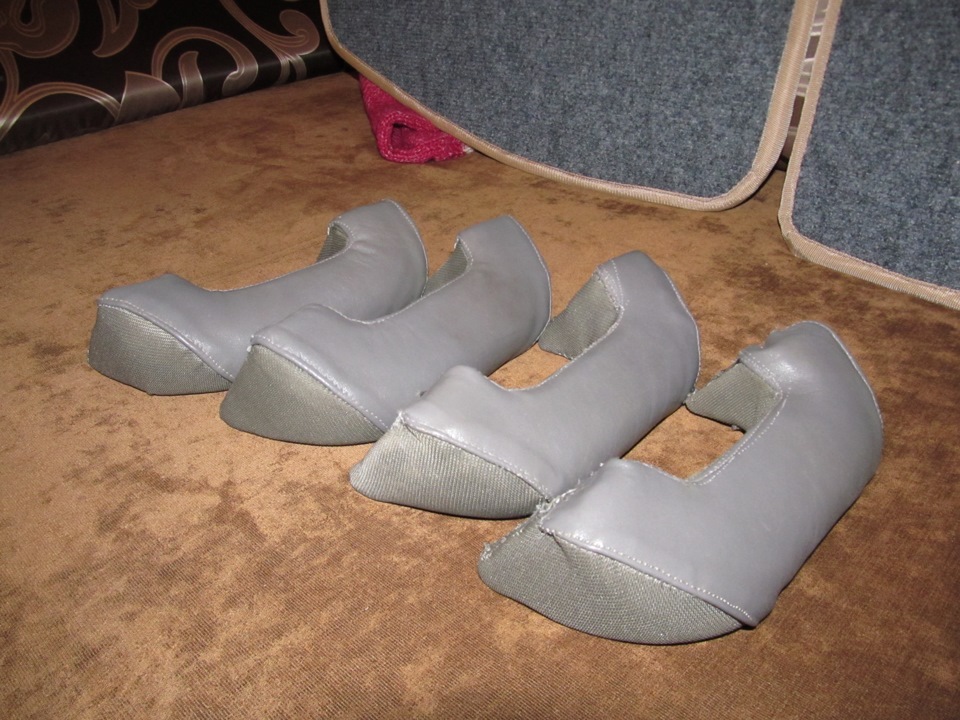

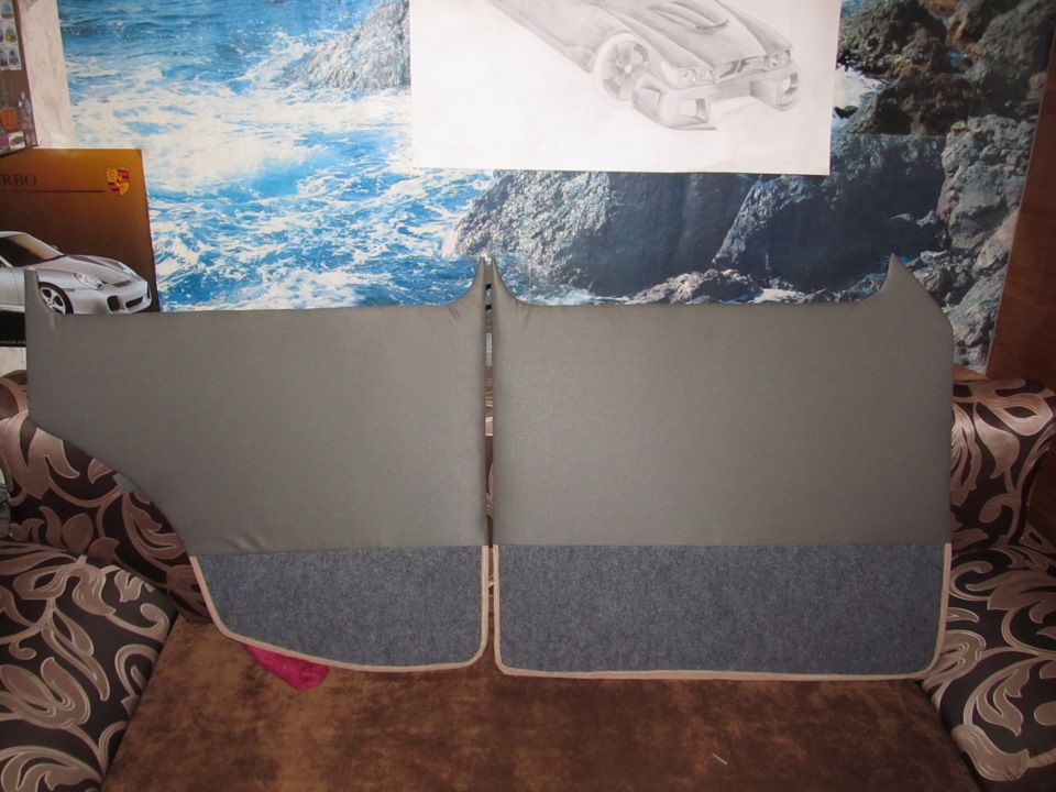

Ну и салон более менее готов по частям) У портного сшили оббивку сидений. А остальное сами.
На ручках настоящая кожа) с маминых сапог) Шил отец на старой швейной машинке)
Сборка продолжается. )

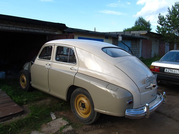

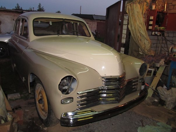

Сборка подходит к концу.) Ну а пока фото промежуточных этапов)

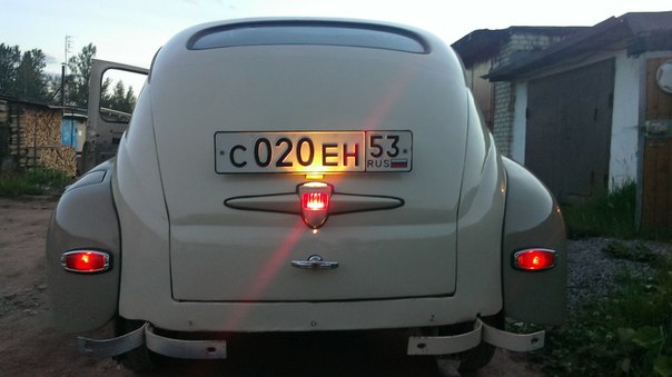

Отхромировали бампер, стали примерять, а он не подходит ну никак))
Пришлось расхромировать, резать, подгонять и заново хромировать.
Как мне нравятся фонари задние родные... Всегда хотел переделать на оригинальные фонари. Даже ремонт с этого и начался. Но подрезав в одном месте мы не остановились и продолжили резать и варить))
Задок собран.

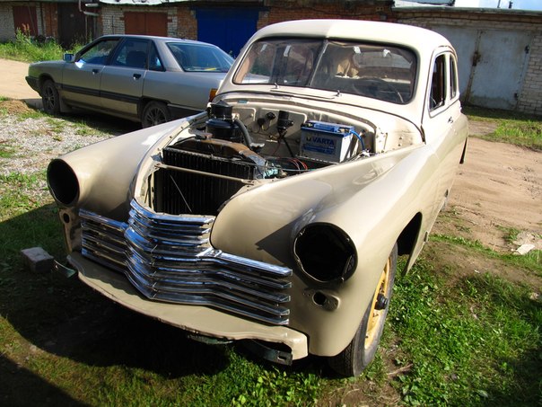

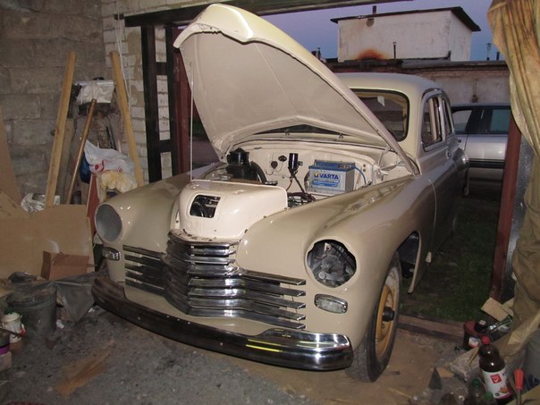

Продолжаем собирать.
Начали передок.
На решетку ушел целый день...

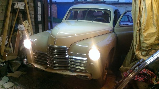

Проверка оптики.
Пробная поездка вдоль гаражей.

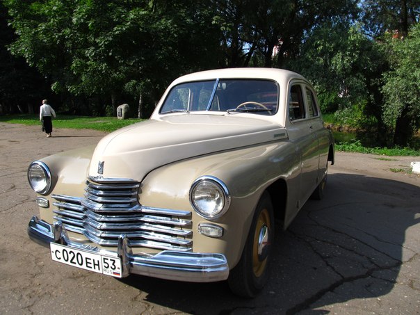

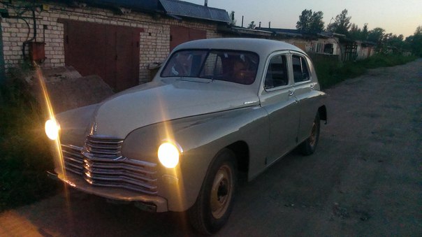

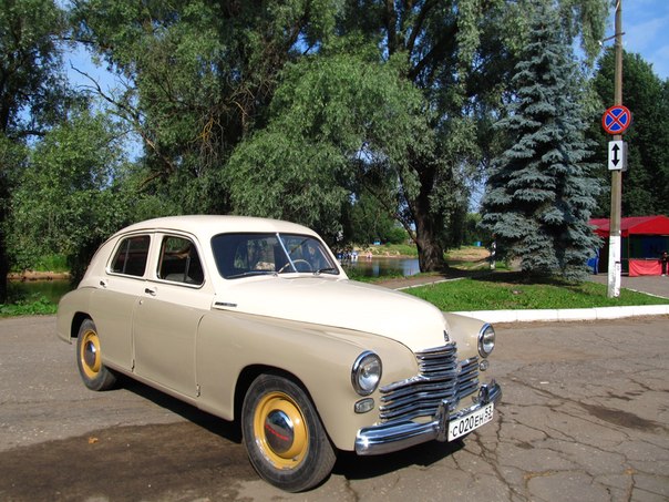

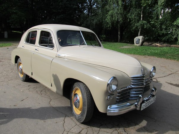

Ну и 12го июля состоялся первый выезд в свет. У нас был день города. Старой Руссе 999 лет)
По традиции мы проводили что-то типа фестиваля. Выставлялись в городе.
Много чего мы не успели доделать. По внешнему виду это конечно же цвет колес. А внутри салон надо дособрать. Пара ручек прикрутить, заднее сидение обтянуть, задние боковины обшить и обрамить потолок кантом.
Но я был очень рад прокатиться по городу. Единственное что расстроило так это большая вибрация от 40 до 60 км/ч. Скорей всего от колес надо будет проверять. Именно в рулевое отдавало.

Приятно посмотреть! Поздравляю с первым выездом после ремонта!
Ну а колеса тяжело балансируются на родной резине. Я когда ставил - сначала диски катал- стучал, потом резину на диске крутил, а потом и балансировать не стал - все равно дисбаланс по грузам большой - , но до 80 боле-менее - резина с хранения не дубовая.

Да мы даже не балансировали. Этот комплект куплен еще давно у Владимира (vovan). Поставили как есть. И так не успевали) За неделю до праздника она была еще без морды) перед праздником мы до 1 часа ночи были в гараже, и в день города в 7 часов утра опять в гараже ) так что это был целый марафон))
А с резиной я думаю что для повседневной будем обувать газелевскую.
Да колёса не в кассу... А так очень круто!!! Кузов шикарен!
