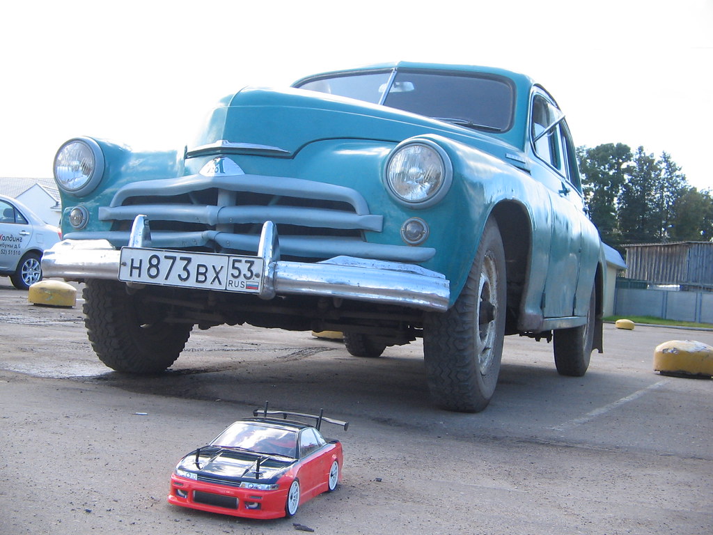

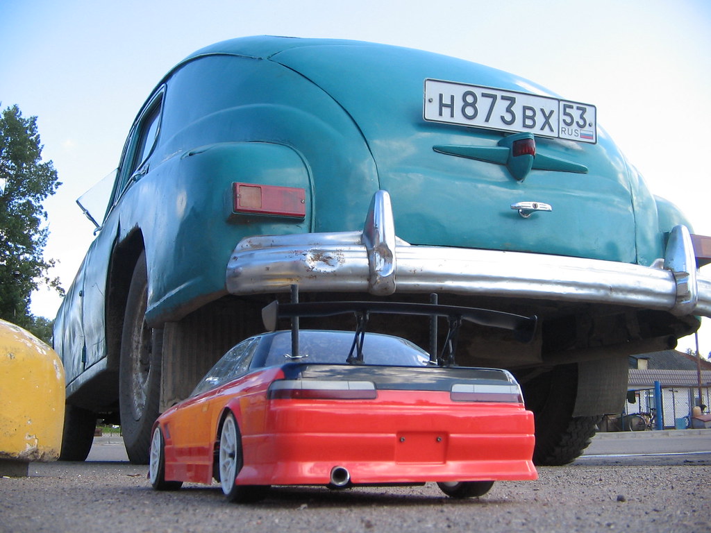

А это мое хобби) недавно купил машинку на радиоуправлении) Дрифт)

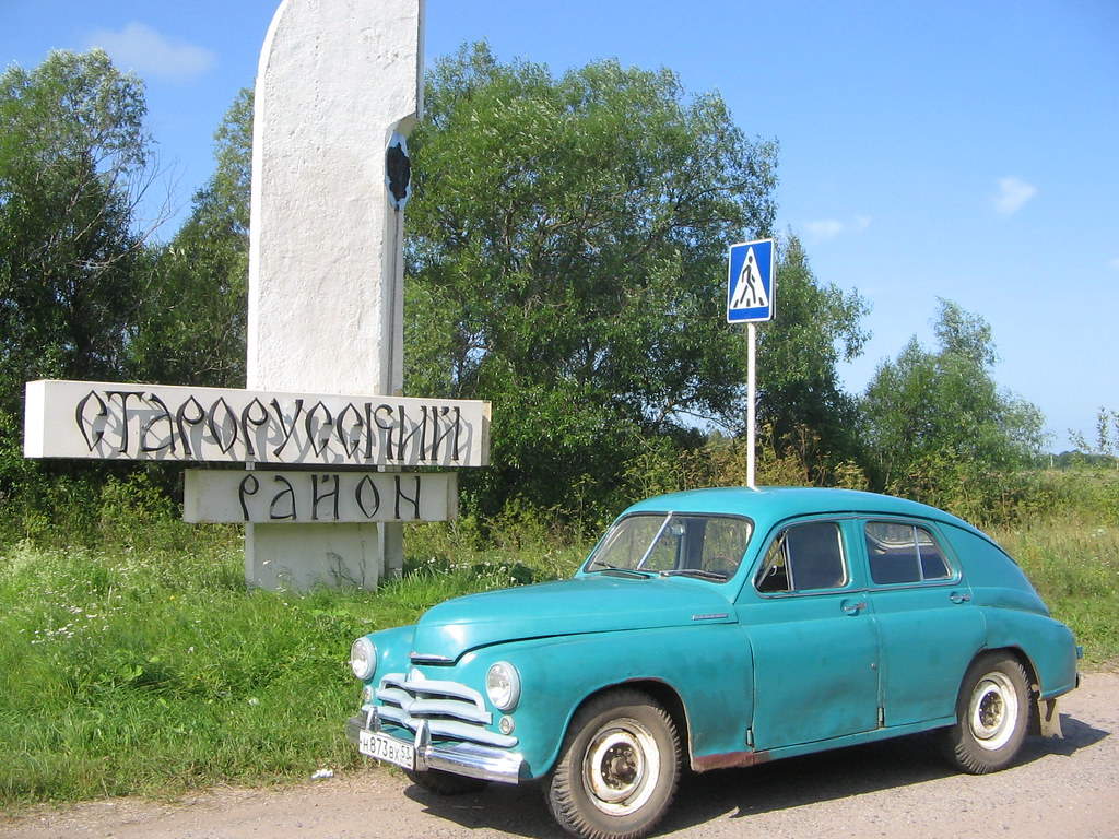

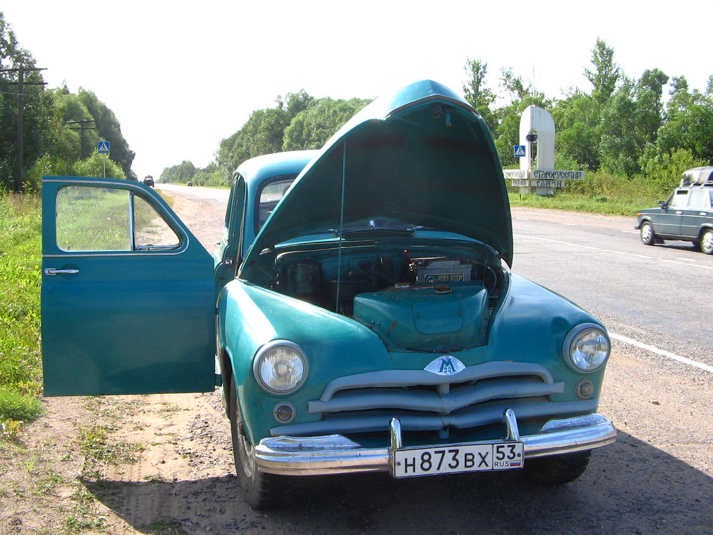

Этим летом Победа действительно много поездила)
В середине июля ездила на мероприятие, посвященное дню города Старой Руссы. Уже опубликовывал ресурсы с фотографиями, но повторюсь немного)
Вот питерский форум ГАЗ21 http://www.gaz21.org/forum/viewtopic.ph ... c&start=40
ну и прямые ссылки на фотографии:
http://photofile.ru/users/sserg-che/115804497/
http://foto.mail.ru/mail/avunitr/1484
http://photofile.ru/users/alex3102/3838801/
видео http://www.youtube.com/watch?v=EAD_d5sZq6c
Очень жалел что не смог поехать тоже...

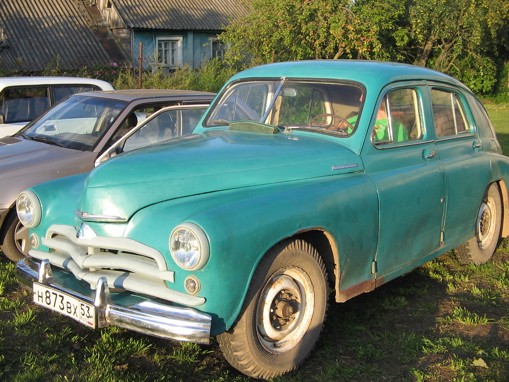

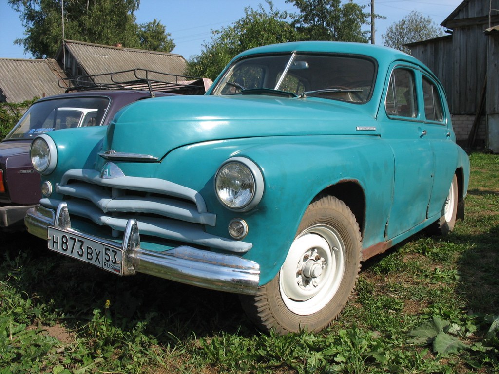

В августе поехали с классом в деревню на берегу озера Ильмень.
Дорогу Победа выдержала с честью! Никаких поломок. Единственное ехал 50-60км/ч чтоб не перегревалась. Было жарко)
немного фото)

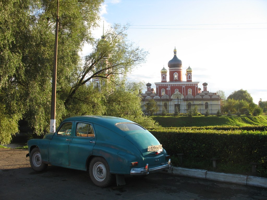

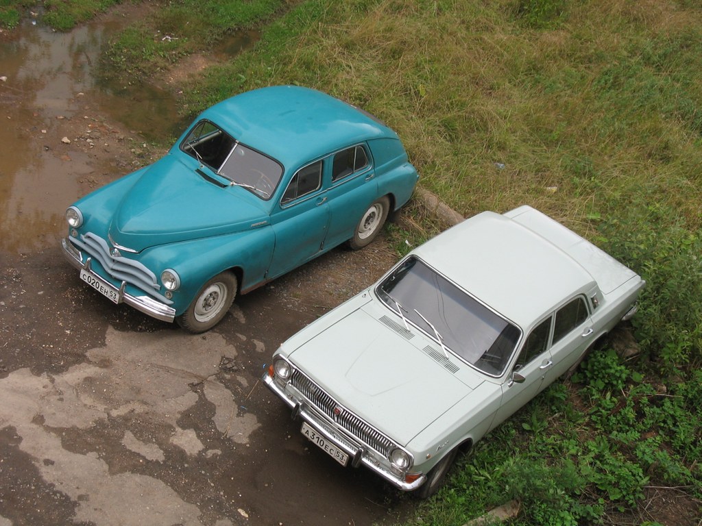

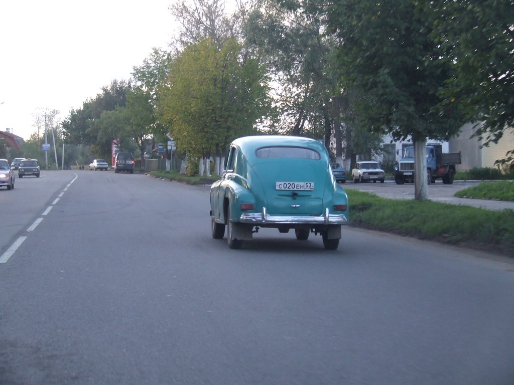

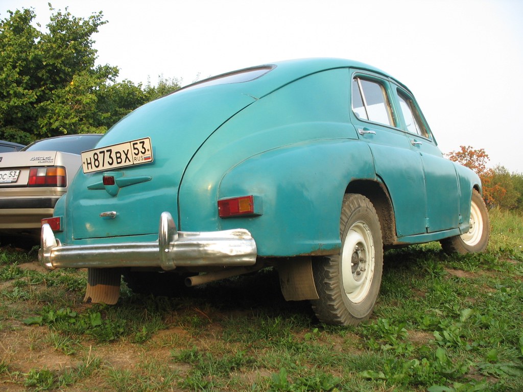

Через пару дней зарегистрировал машину на себя) Получил номера ) с020ен. ЕН — имя и фамилия)
На фото как раз только прикрученные номера) ну и Волга брата)

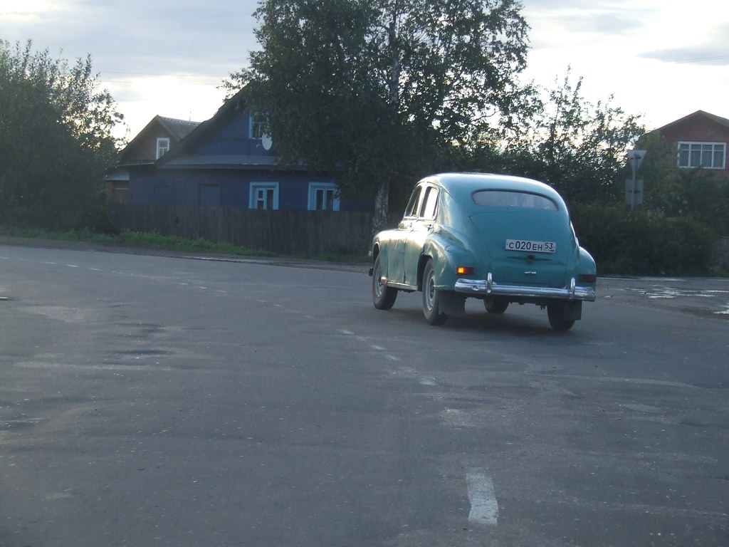

Ну и в последние дни пребывания дома решили с другом покататься да пофотографироваться)

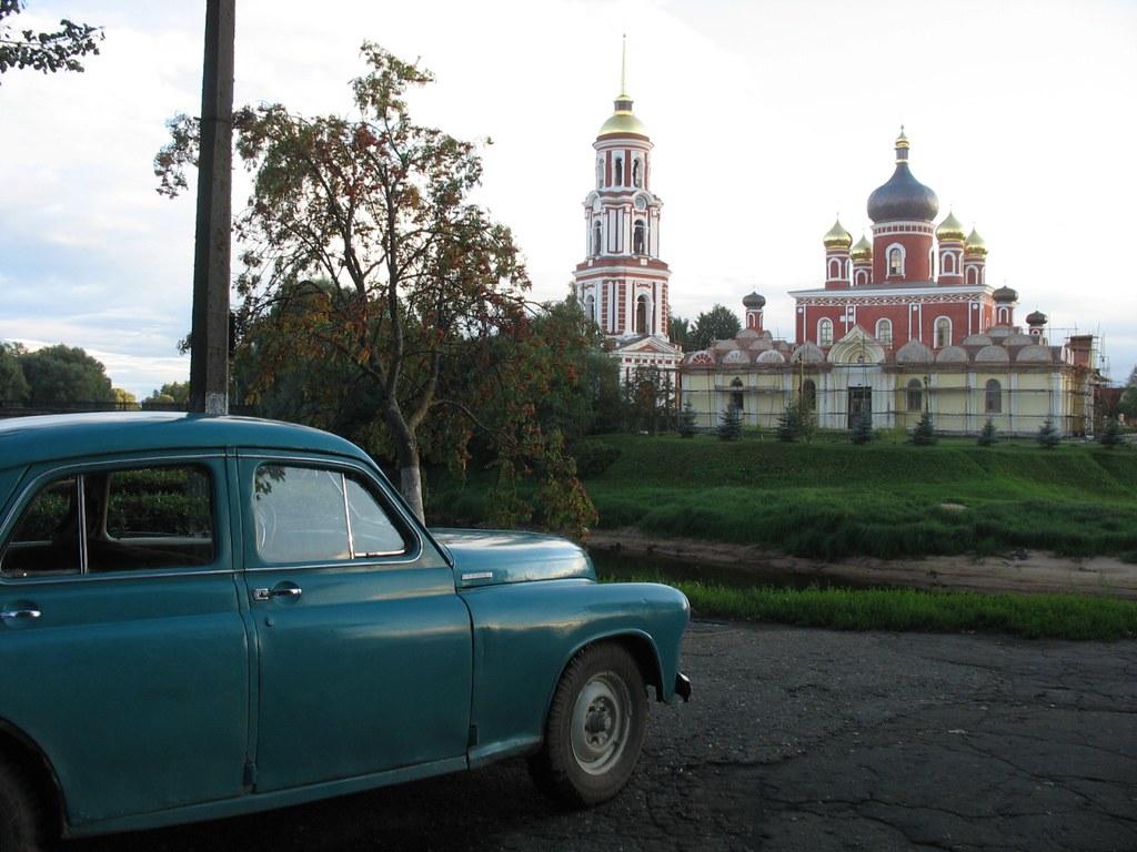

Это на фоне Воскресенского собора:
Потом поехали к памятнику на окраине города. Танк Т-34.

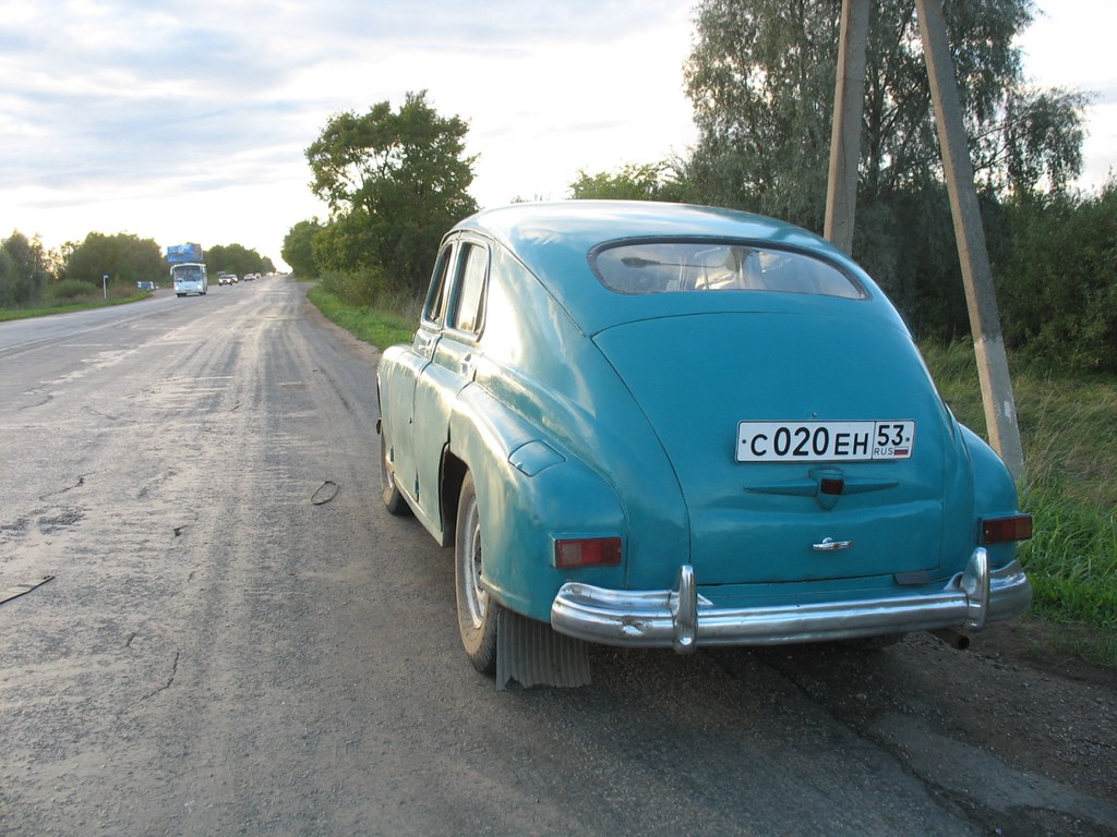

Фото в движении.
