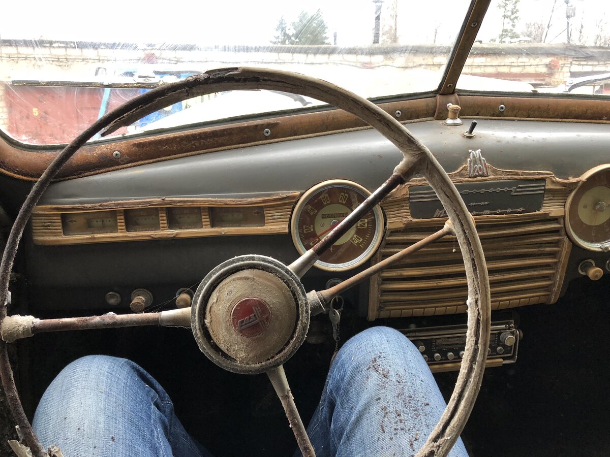

Да. Снять приборы с победы это та ещё история. Снять то снял как как буду ставить спидометр вообще не понимаю.
Сэм, советую приобрести гибкий вал удлинитель для таких целей, с ним снимать и ставить приборы гораздо удобнее!
Вот первый попавшийся:
Реакции: СЭМ

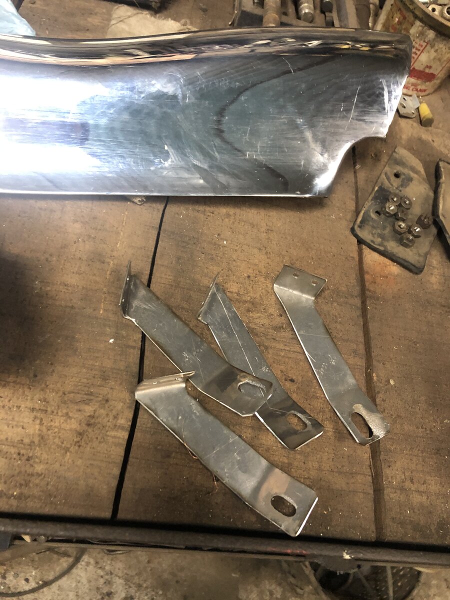

На купленной решетки нет кронштейнов что крепятся к центральной стойке . Я недоглядел . Пришлось изготовить их из нержавеющей стали .

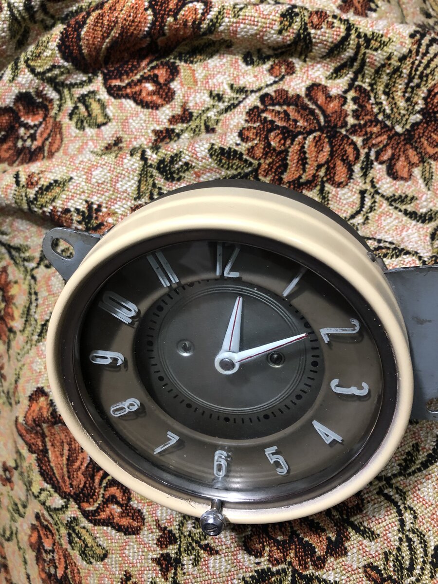

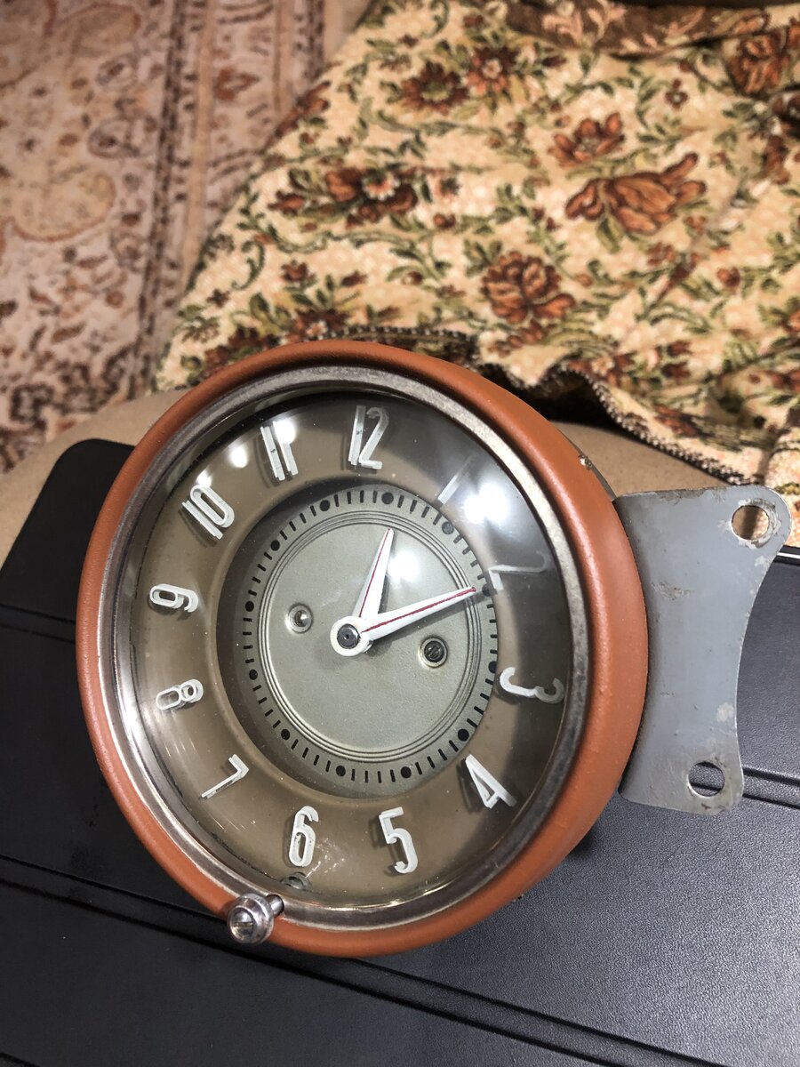

А где сама окраска? пока вижу грунт, это красится в цвет пластика, тут коричневый запчастевый грунт
4 789
9 116
Стоп ! Начинается самое интересное . Я видел только коричневые ободки приборов ! Это грунт ? Они красятся в цвет пластика ? Я не знал . Почему мне никто не подсказал ? Есть фото салона машин с покрашенными в цвет пластика ?
Реакции: Зубр
13 439
5 953
Есть серые, бежевые и пр
Оригинал только так
4 413
6 646

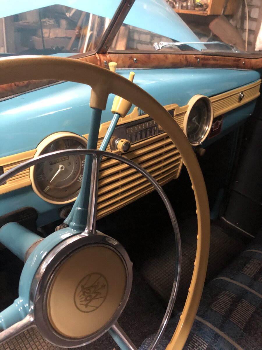

У меня в цвет пластика)
Тоже не знал, интуитивно окрасил
13 439
5 953
А, ну дык теперь совсем другое дело)))

Я с нескольких побед снимал и часы и спидометр коричневые
13 439
5 953
Коричневые часы, спидометр, приборы, такие шли в магазинах, новые запчастевые.....
Да, с универсальным грунтом покрытием, для нанесения требуемого цвета под пластик. Многие , конечно , на это забивали болт на 32))) поэтому и столько коричневых ободков на машинах. А кто то и тогда не знал)))
13 439
5 953
Ну тут как должно бвть или как красивее решает каждый сам
