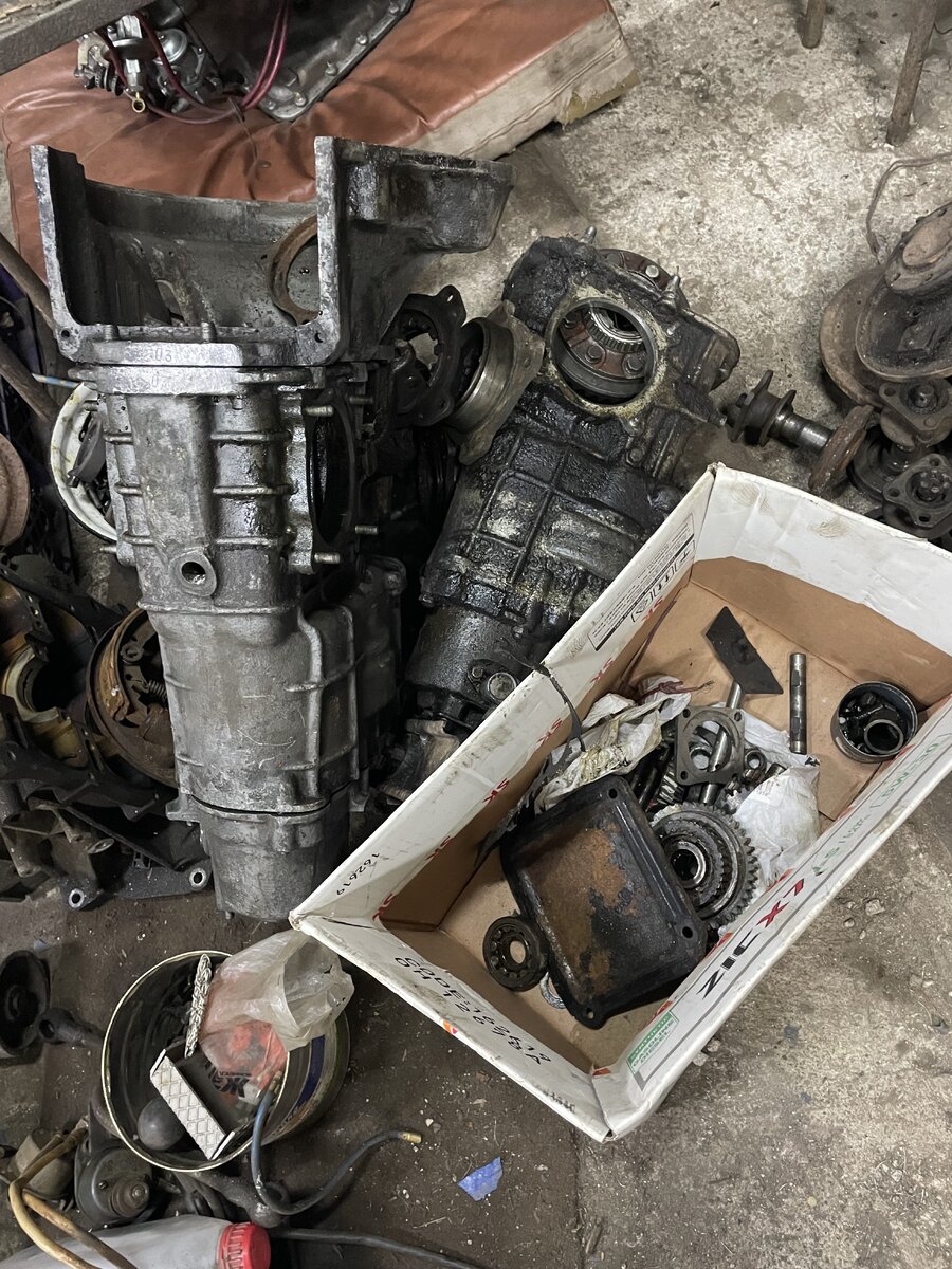

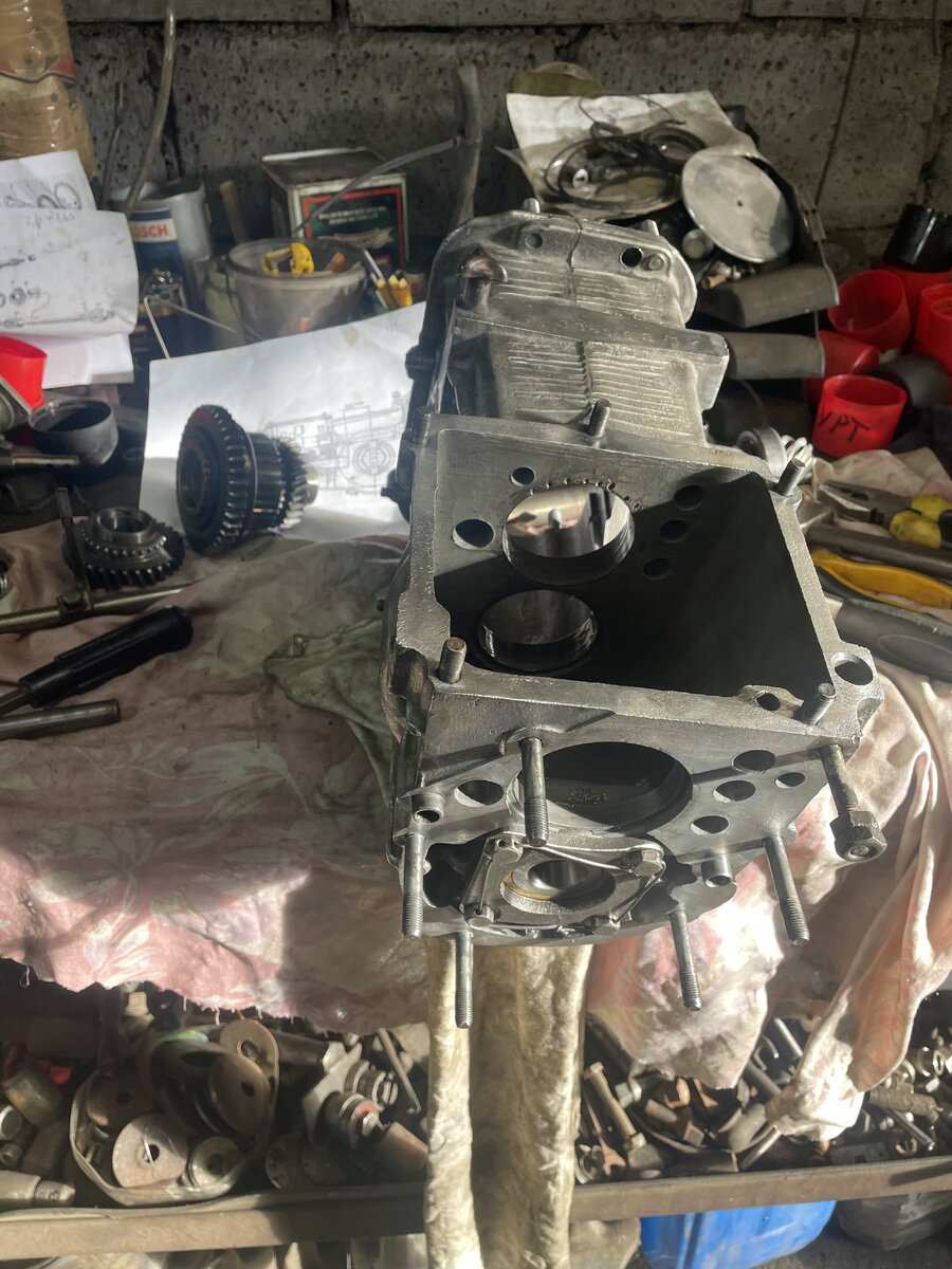

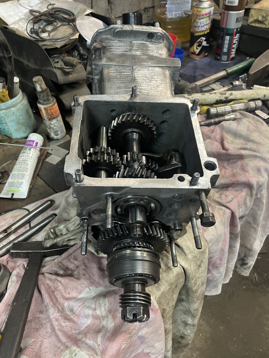

И немного уделил время зазику . Пытаемся собрать кпп . Уже разобрано 3 шт б/у коробки , одну пока не собрать не удаётся . У трех негодные корпуса . На одной трещина , другая заклеена эпоксидкой со стеклотканью , третья с огромными кавернами которой осталось не долго . Благо товарищ в Санкт Петербурге любезно подарил хороший корпус который завтра приедет ко мне . Будем дальше смотреть . Вывод таковой : мотор собран из четырёх один , с кпп такая же история - из четырех одна .

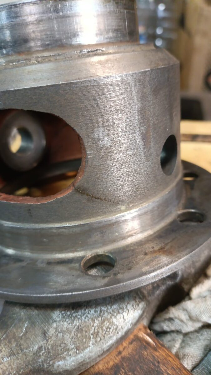

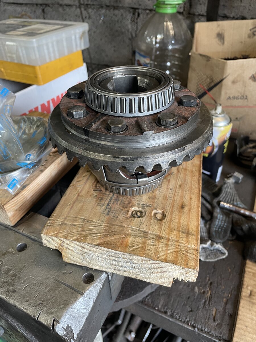

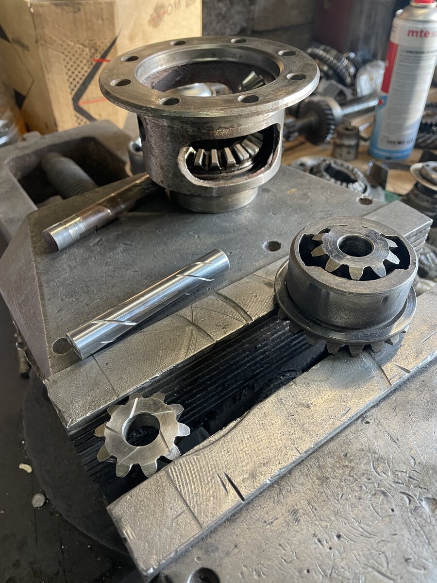

Зато собрали дифференциал . Но не без приключений . Самый лучший выбранный корпус (из 3х) оказался с тремя трещинами , взяли другой , потом выбраковка кривых шестерен , изготовление новой оси сателлитов , подгонка регулировочных шайб , доработка каналов для смазки , установка новых подшипников . И вот он собран . Небольшой шажок вперед .

Как все тяжело дается!
Может у кого то всё легче идёт но мне действительно как то медленно и трудозатратно . И запчасти на горбатый тот ещё трэш ( что новые , что б/у)
9 466
13 188
Ну, тут вопрос уже в качестве работы! Кто-то может просто отмыл бы коробку и так воткнул... Я начинал делать человеку "Ялту", но наше взаимопонимание закончилось ещё на середине восстановления кузова... Так что до агрегатов я не дошел...

Я помню эту деталь. Коробка дифференциала. В детстве мы у приятеля на отцовском ушастом два дня коробку собирали-ставили. В итоге получились четыре скорости назад и только одна вперёд.

При отсутствии детали я делал так: засверливал конец трещины, распиливал её с двух сторон под 45 и заваривал.
ИВАН
19.08.2005
787
902
и варить с медью,
подогретую/теплую деталь

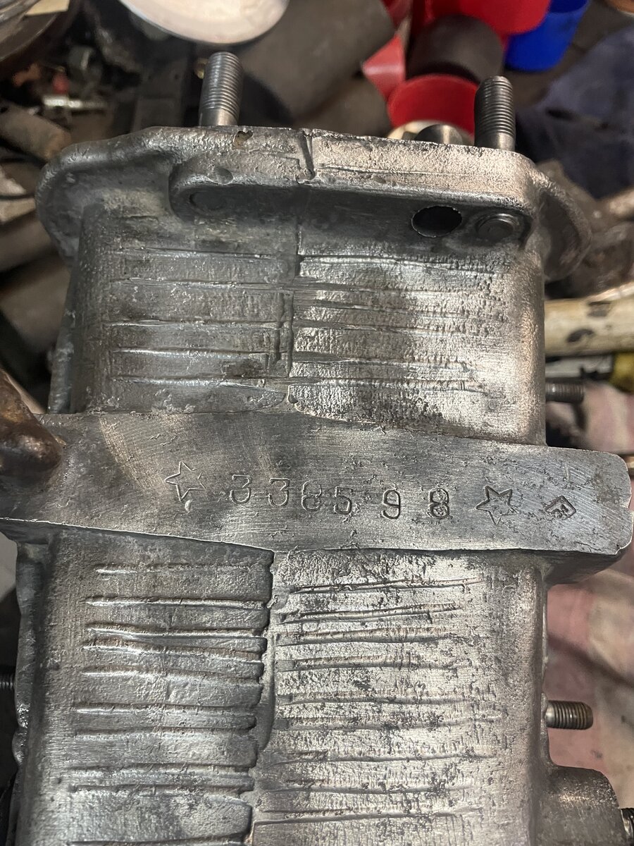

Немного кпп . Основу собрали . Работает. Переключает четко . Но собрали не до конца . Ещё главная пара и пятно контакта . Ну и крышки, прокладки , сальники . Но движемся . И ещё сверху на корпусе выбит номер какой-то ,как на газовских моторах, со звездочками . Интересно что он означает.

Не знал что на Зазиках коробки дифференциала номерные.

Так, оказалось что на Зазиках и коробки номерные.

У ранних 21-х Волг номерные и коробка, и кардан, и задний мост, и передняя подвеска. У поздних номер сохранился вроде бы лишь на балке подвески. Думаю, если очень хорошо почистить оригинальные узлы трансмиссии Победы, тоже можно найти порядковые номера.

На родном корпусе КПП от довоенной ГАЗ М-1 тоже номер сверху с боку (не помню с какого) набит.
