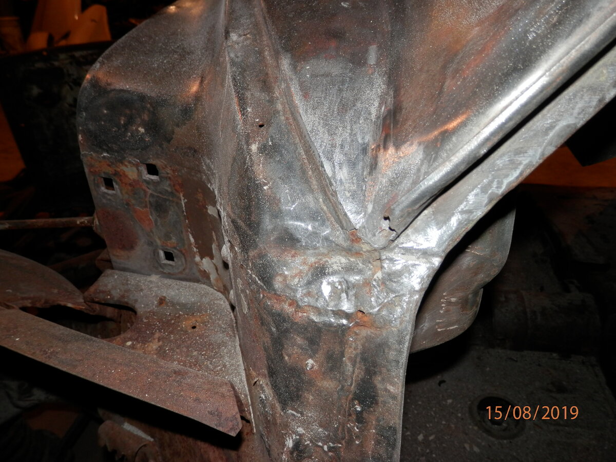

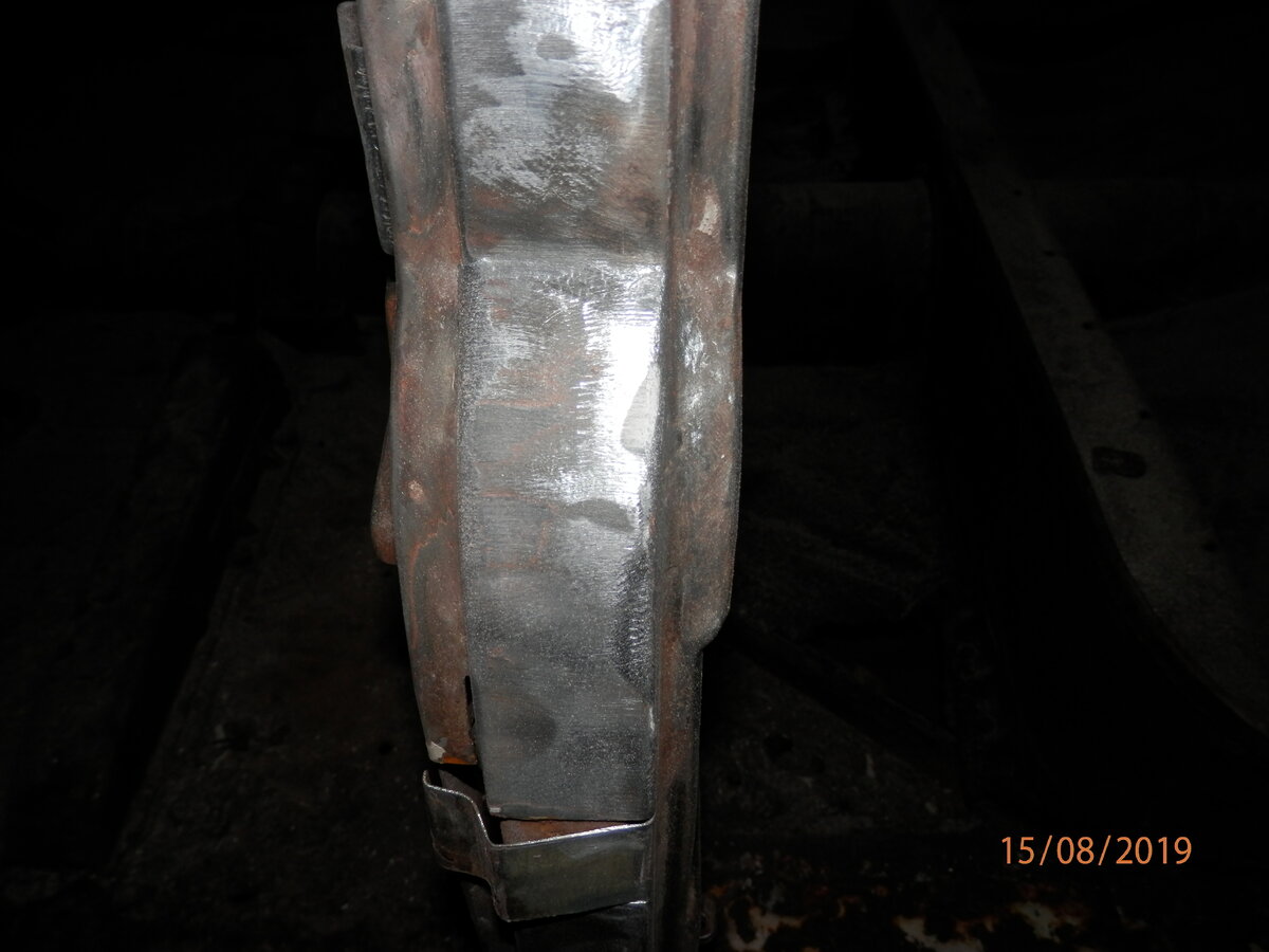

форумчане подскажите - на кузове достаточно много мест, где заплавлено оловом, чтоб вывести надо еще наплавлять. Вопрос - снимать старый слой или на него доплавлять?
"оловянная чума" не начнется?

Чисто мое мнение-олово лучше полностью снять...Делал победу трешку 56г чистил кузов под оловом сильной гнили небыло..а вот кабриолет и эмку зачищал..вроде идеально все -снимаешь олово под ним гниль...Хотя я лудил машины но это наверное из-за спортивного интереса...

На Москвиче своем 403м тоже решил счистить олово (припой или х.з. что там было)-с виду все отлично,под ним сквозная ржавая дыра.
Место-над задней дверью вверху проем крыши ближе к средней стойке.

Для вящего эффекта хорошо под пластину герметика намазать, от него отскакивает. Ну и как страховка от дурака. А полуду надо смотреть по месту, тонкие прочные слои на живом железе можно не убирать

Для вящего эффекта хорошо под пластину герметика наказывать, от него отскакивает. Ну и как страховка от дурака. А полуду надо смотреть по месту, тонкие прочные слои на живом железе можно не убирать
а то, что эта полуда возрастом в 70 лет, не начнет сыпаться? всеж-таки неприятно если придется перекрашивать, там на кузове этих луженых мест уйма....
13 339
5 630
Если под ней нет ржи, то и на наш век хватит. Та полуда сто очков даст нынешней . или хотя бы использовать тонкий слой родной как грунт для свежего олова.
