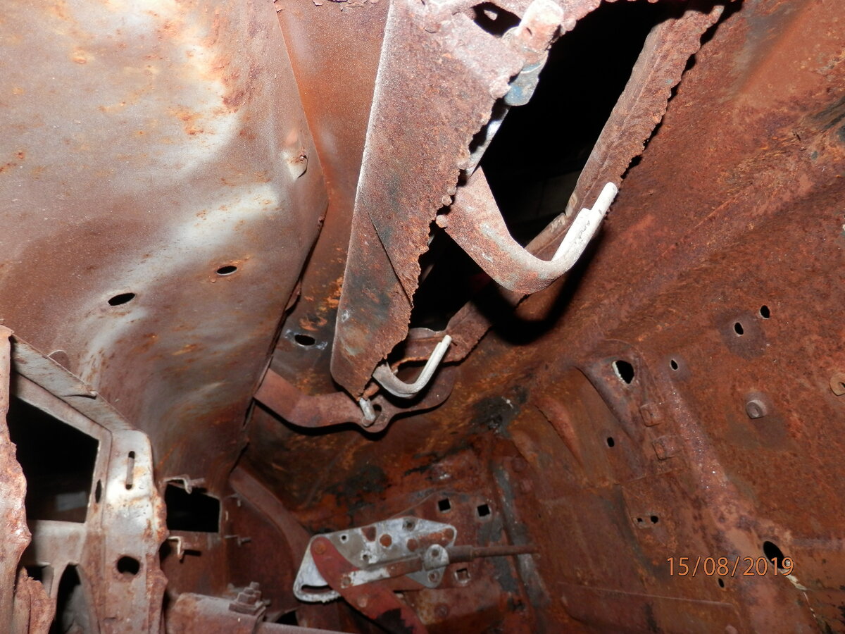

Доброго вечера, форумчане! Может у кого-нибудь есть фото короба печки(та часть что прикреплена к кузову). у меня прежний хозяин вырезал его, колхозил печку от мэрса. да и еще вопрос - как отсоединить оставшиеся потроха от кузова? у меня так все выглядит
4 741
8 958
Она точками приварена к кузову . Ищешь точки и отсверливаешь от кузова .
точки я нашел внутри под резинкой воздухозаборника - это перед короба. а где крепится задняя часть короба?
13 420
5 879
Это верх короба, спереди есть четыре болта и точечная сварка

Доброго вечера, форумчане! Может у кого-нибудь есть фото короба печки(та часть что прикреплена к кузову). у меня прежний хозяин вырезал его, колхозил печку от мэрса. да и еще вопрос - как отсоединить оставшиеся потроха от кузова? у меня так все выглядитПосмотреть вложение 146427:
Вот такая-же история! Выдрали верхнюю половину. Поддержу ТС в просьбе о фото с размерами.
