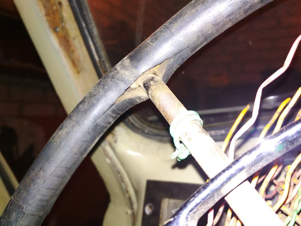

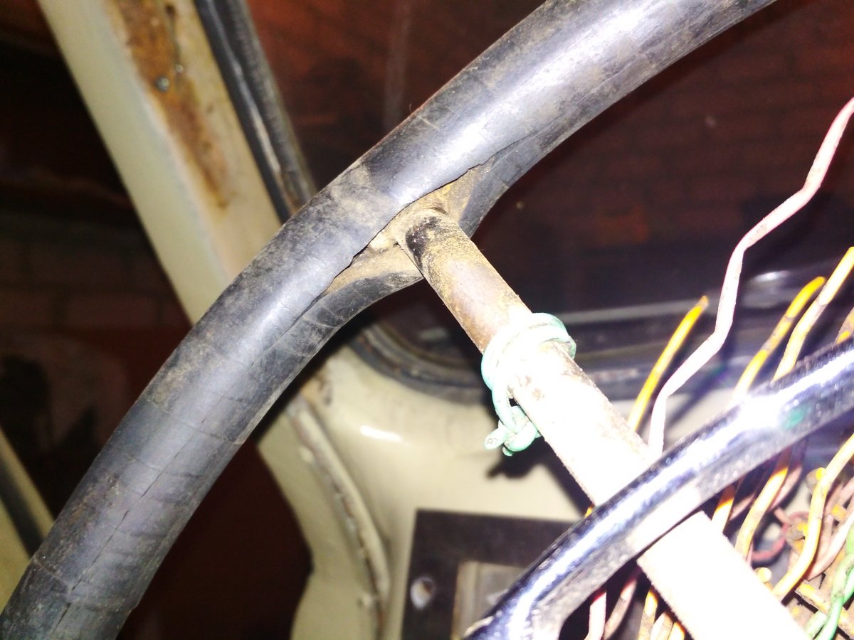

Ребята, сегодня хотел руль разглядеть, разорвал оплётку, а под ней все замотано изолентой. Рву изолента, а под ней какая-то резина. Что за дела? Где карболит в трещинах?
4 257
9 238
Рулили видать много,вот и стерся карболит)
Надели шлан резиновый,изолента для моды в те года была!
Зато теперь новый руль будет наверно!)
кто то до вас надел шланг и обернул изолентой. карболит давно рассыпался.

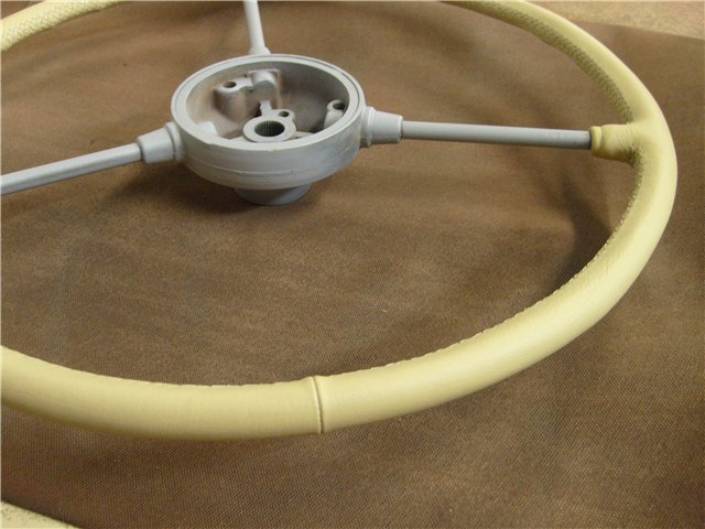

Что посоветуете делать? Хочется своими силами восстановить руль до более-менее приличного вида
если там остался только каркас то лучше отдать в заливку, а так можно деревянный выпилить, можно на 3д принтере пластик напечатать, можно с эпоксидной смолы вылить и потом покрасить. но все это будет более менее.
4 824
1 681
Если совсем своими... то взять новую изоленту и новую оплетку и вернуть все как было. Если хотите отойти от колхоза, купить новый, перезалитый руль, каркас отдать в зачет.

Делать много времени и денег потеряешь.
Мехаnik1980 продовал руль с родним пластиком,отпиши ему если не купили еще.
Если совсем своими руками,то взять изоленту для первичной изоляции от влаги высоковольтных кабельных муфт(самовулканизирующаяся).
Голый каркас обматывается в несколько слоев до необходимой толщины.Изоленту следует накладывать с натяжением, натяжение приводит к вулканизации соприкасающихся слоев ленты, что обеспечивает хорошее прилипание к каркасу .Зашкурить поверхность и покрыть полиестерными смолами с добавочными материалами, такими как катализаторы, ускорители и красители.Во всяком случае,руль будет прилично выглядет ,однако от оригинала будет отличаться.

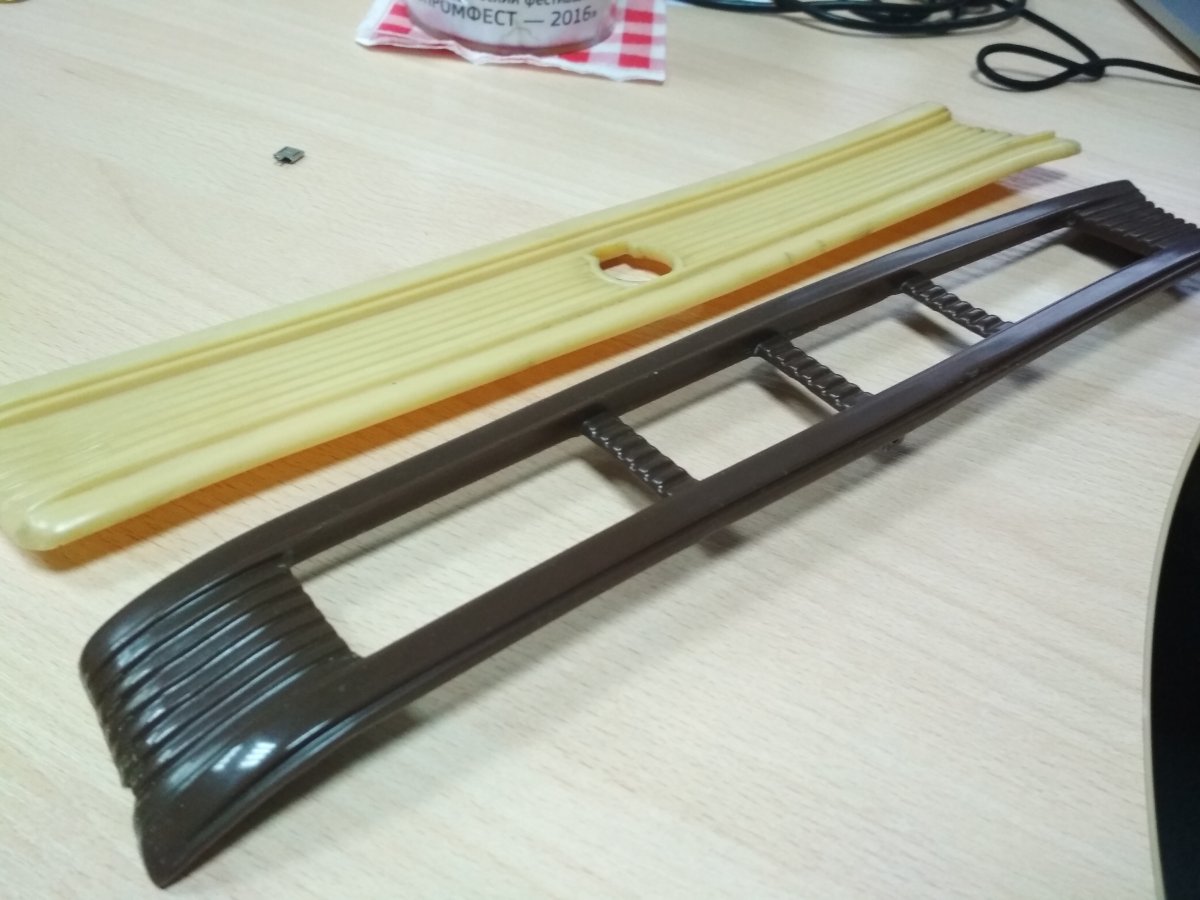

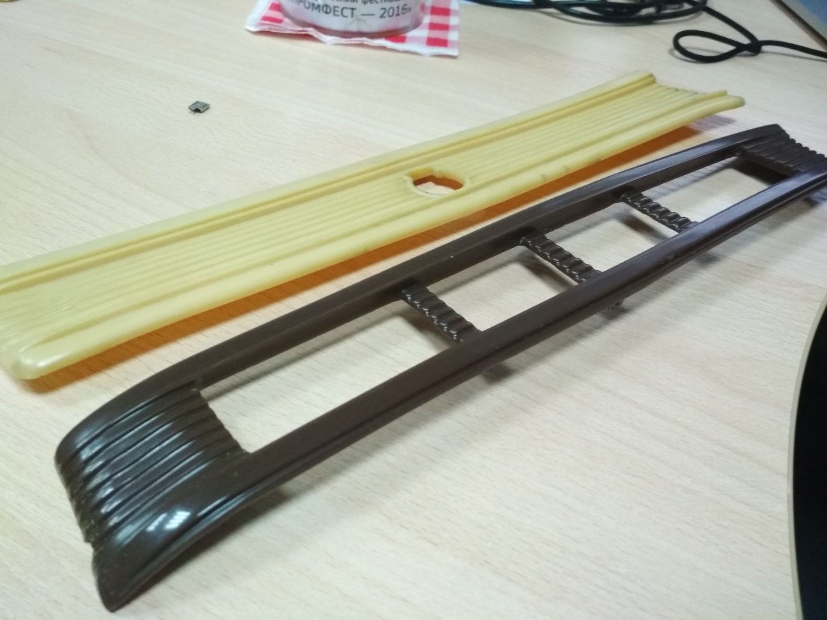

Народ, что посоветуете? Приехали две родных накладки, но одна коричневого, а другая цвета слоновой кости. Оба цвета нравятся, не могу определиться, в какой цвет перекрашивать:D Цвет машины бежевый
5 002
3 013
33
На бежевую я поставил бы коричневый пластик. Ну вроде как красота в контрасте, а так на вкус и цвет...)
16 012
у меня на бежевой были коричневые.

я вот планирую беж с коричневым пластикм мешать...
правда у меня ещё и зеленый будет )
9 043
8 865
кузов ))
2 цвета
как точно снаружи будет ...не знаю...нутрянка беж
