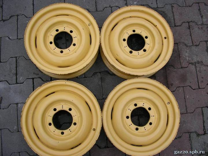

да нет, это признак польского диска
13 348
5 654
у родного нет выпуклостей около отверстий
Вятич
21.08.2017
197
108
35
Орел
13 348
5 654
сравни фото победовского и польского диска. восьмерка ни при чем.
13 348
5 654
да, это родные
9 083
9 054
да никак, ставить и ездить... под колпаком не видно!;)

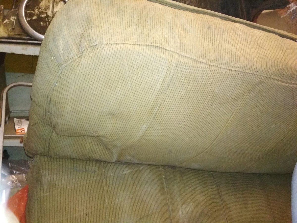

Из победовских переделан колхоз под расскладывание переднего дивана .

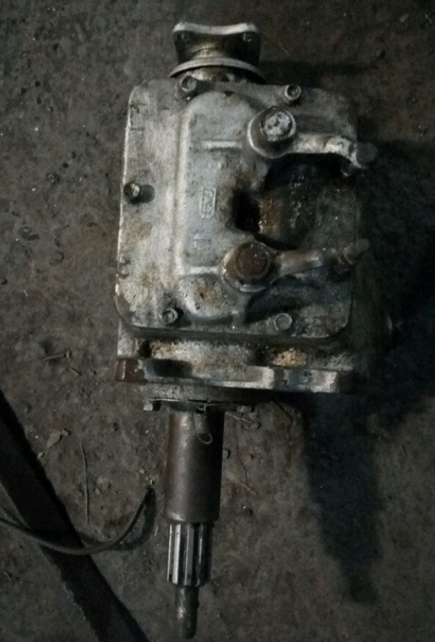

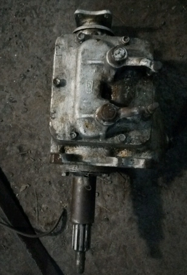

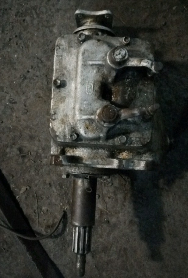

Ребят, это М20 КПП?
4 592
8 147
Победа М 20 .
