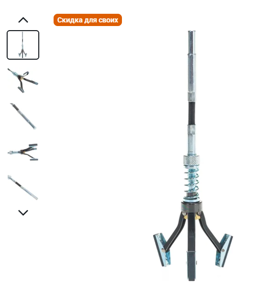

Кусок деревянного черенка от швабры диаметром миллиметра полтора-два меньше диаметра цилиндра. Сверлишь отверстие в центре, закручиваешь с клеем толстый шуруп. Пропиливаешь ножовкой в черенке паз к центру на длину обрезка. Просовываешь в паз полосу наждачки Р120-180, накручиваешь её до размера цилиндра (так, чтоб вращалось в цилиндре туговато дрелью за ввёрнутый и приклеенный к черенку шуруп). Вращаешь. Обрабатываешь до устранения ступенек на поверхности. Наждачку меняешь на мелкую (зернистость не помню - та которая под покраску Р500, можно значительно мельче). Не забываешь лить воду или что-нибудь пожирнее. Проверяешь отсуствие глубоких борозд по ходу работы поршня (вдоль цилиндра). На различную глубину цилиндра проталкиваешь манжету, которую планируешь сюда поставить. Выравниваешь манжету в цилиндре поршнем. Переворачиваешь цилиндр вертикально. Если манжета не сдвигается в цилиндре под своим весом- цилиндр годный и будет работать. Не важно советский или китайский. Слышал, что бывают цилиндры без перегородки разделяющей ёмкости для сцепления и тормозов в бачке. Это плохо. При протечке рабочего цилиндра сцепления Вы остаётесь не только без жидкости для сцепления, но и без тормозов. Двумя размерами черенка Вы обрабатываете все цилиндры для тормозной жидкости. Диаметр чупика, дрель побольше и Вы наносите хон на цилиндры блока и сглаживаете ступеньку вверху цилиндра при, например, замене верхнего поршневого кольца мотора, что нужно делать обязательно. Кромка старого верхнего кольца и цилиндра в том месте, где останавливается кольцо - закруглённая, а у нового плоская и с острым углом. При встрече острого и круглого сломается острое. Да! Забыл . Не переусердствуйте. Работайте с умом и осторожностью. С Уважением. Олег.

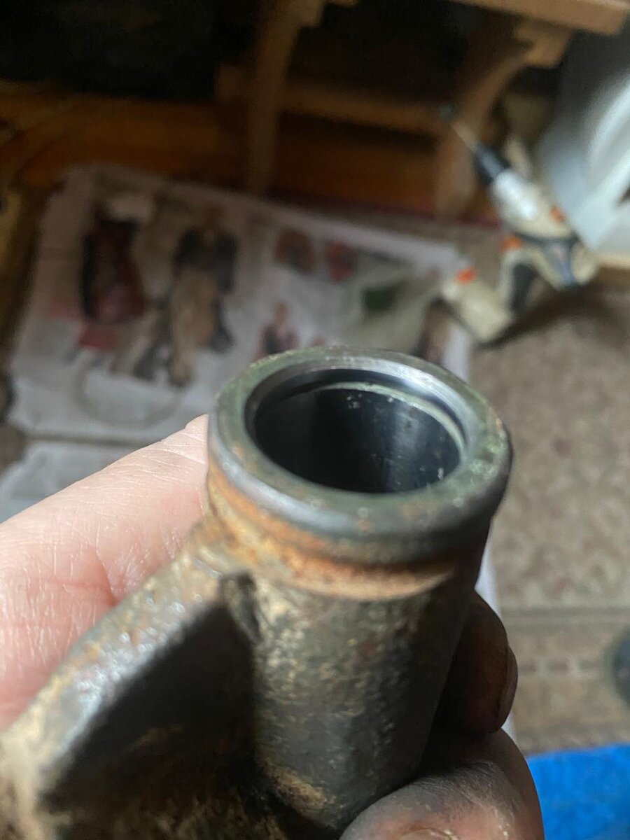

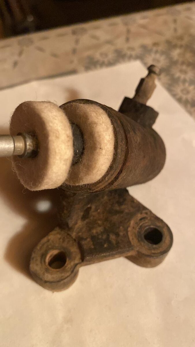

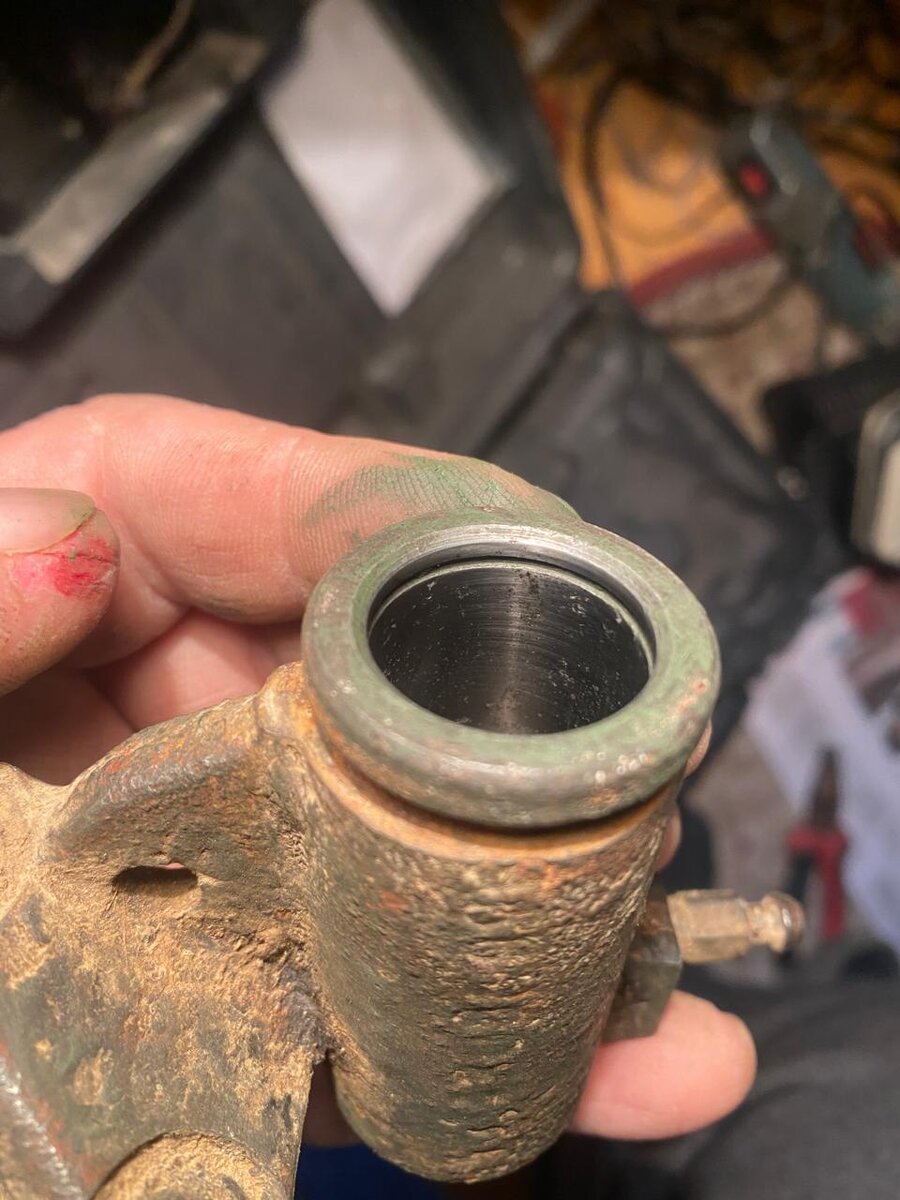

3 681
7 028
Давно пользуюсь таким способом восстановления. Сначала наждачкой, потом пастой гоя. Удается вернуть к жизни даже, на первый взгляд, безнадёжно ржавые внутри цилиндры.

Бархотки пропитать касторовым маслом из ближайшей аптеки.
5 219
3 800
Черенки от лопат\круги из войлока? Цилиндричность покинула чат.
Внести Флюгегехаймен! (с)
Продаются свободно. После обработки цилиндричность укладывается в 0,01мм. Я даже проверял и писал об этом на тут.
