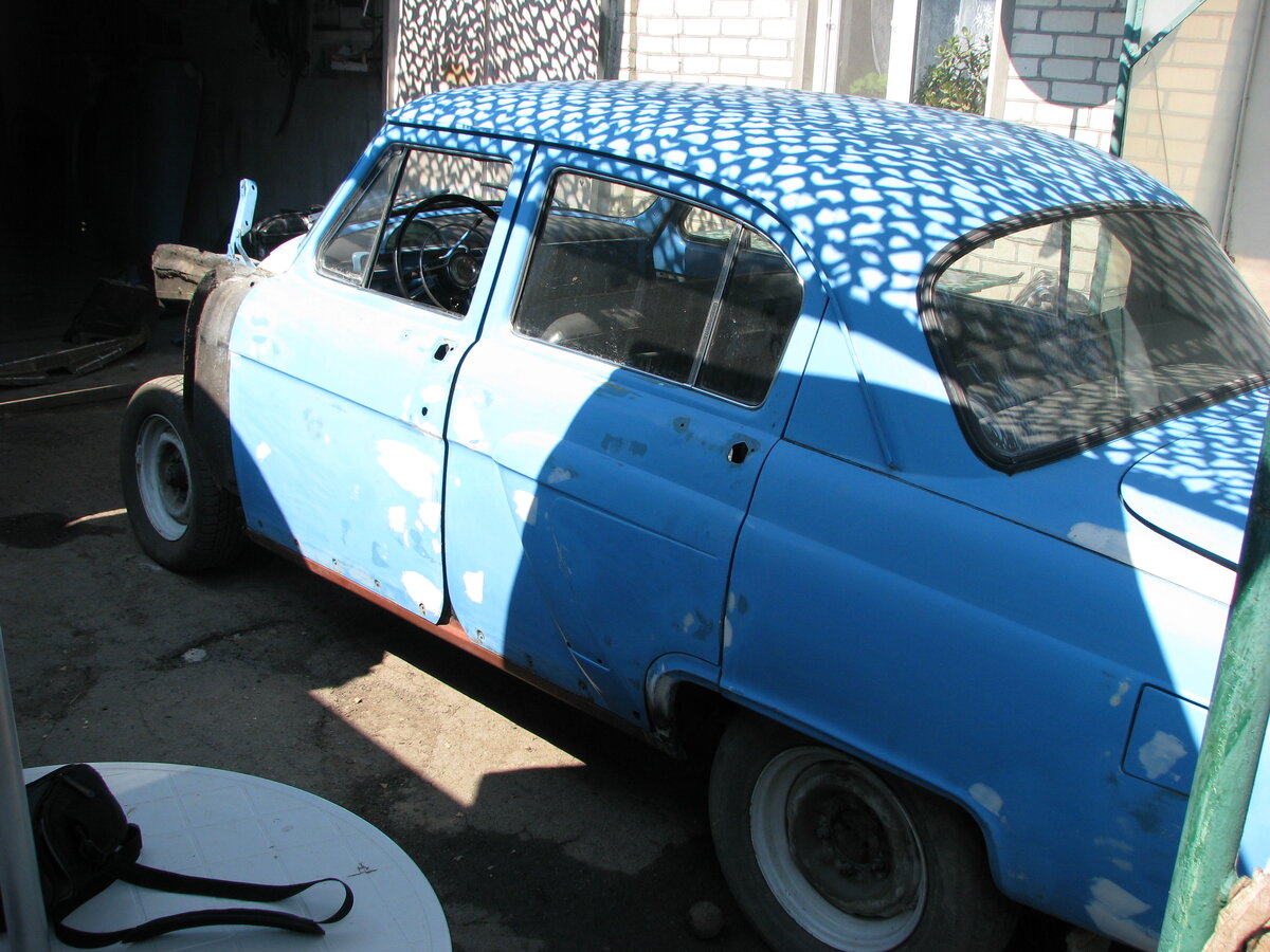

Работа по разборке довольно хлопотлтвая, ведь нужно аккуратно всё снять и не повредить.
Особенно это касалось хромированных накладок, ручек, бамперов.
Несколько дней ушло на эту работу.
Приняли решение сразу менять рессору, к-я имела проблемы (благо у товарища их было в избытке, подобрали с нужным прогибом и к-вом листов).
Все детали бережно уложили в ящики и сложили в мастерской. Понадобятся только после покраски.
Состояние порогов не было критическим, но я принял решение заменить на новые, к-е были в наличии в мастерской.
Но главная работа была по полной разборке передка. Только вскрытие могло показать, что там и на сколько критично.
Сьем передних крыльев- это та еще работенка, кто снимал знает, особенно нижние крепления, к-е прикипают от ржавщины .
Затем нужно было снять телевиор и капот, изучить всё снятое и принимать решение, что меняем, а что оставляем.
Так и сделали. Машина стоит без передней части, все доступно, можно почистить, помыть, обработать.
Работаем товарищи)
9 780
14 303

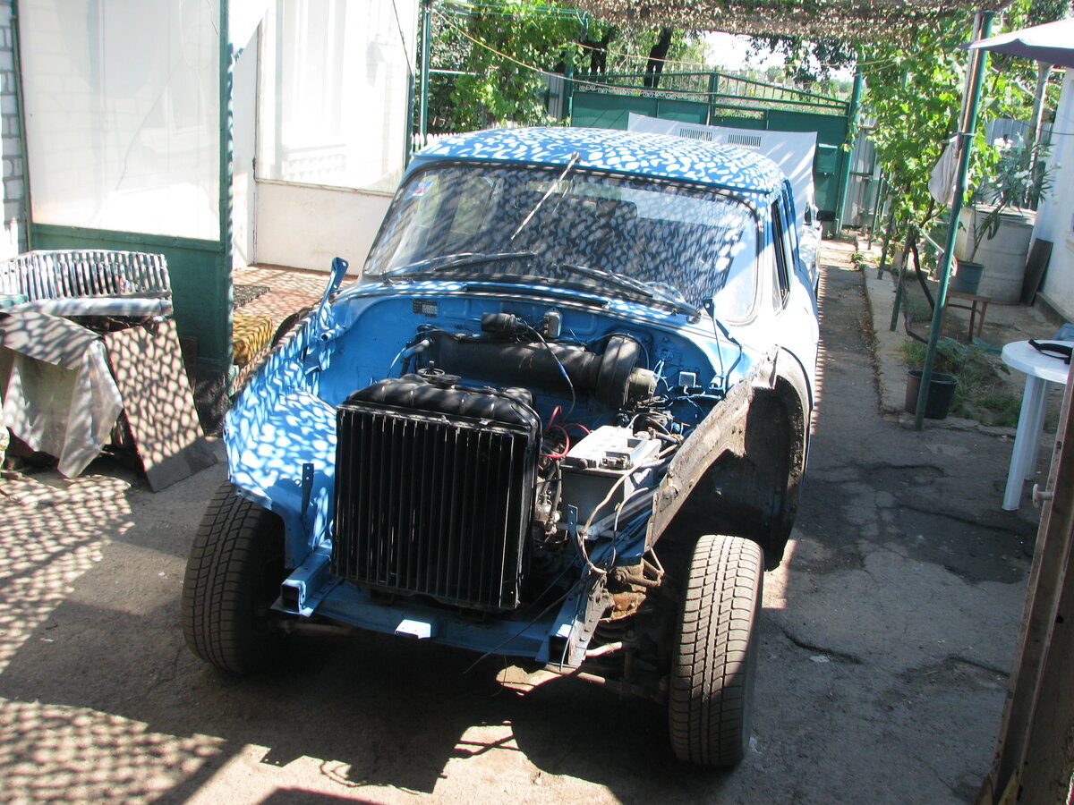

Разобрав передок , получили прекрасный доступ к ДВС.
Грешно было этим не воспользоваться, разумееется мы облегчили себе этим жизнь.
Время постепенно шло, временой отрезок выделенный для ремонта машины был явно не достаточен, в очереди за мной уже стояли другие автомобили, нужно было ускорятся. У товарища тоже была Волга и он себе сделал запасной ДВС(я видел сборку оного, мне понравился подход), Т.к. мой нуждался в ремонте, приняли совместное решение, что я куплю этот ДВС, а свой оставлю на капиталку и закрою разницу финансово.
Это решение очень ускорило нашу работу и сняло лишнее напряжение, добавив существенные расходы в ремонтную ведомость.
Делай сейчас я эту машину, я бы попутно сделал и другие моменты, к-е сейчас режут глаза, но тогда таких навыков не было и во многом полагался на товарища.
За пару дней ракировка была нами произвелена.
9 780
14 303
Странно! Машина 1970 года, а катушку так ставили до 1963 года и шевроны на обивках дверей, о которых упомяналось в тексте тоже соответствуют 63 году...
Салон переделывался еще дедом, я писал.
Остальное утаивает история, машина имела свою жизнь.
9 780
14 303
Я помню, что дед перешило салон. Но такие шевроны - вещь довольно редкая. Так что вероятно, что они уже были на машине до перешивки. Я так же помню, что машина была сильно битая, а дедушка работал в автохозяйстве. Я могу предположить что при ремонте могли использовать списанного донора 1963 года. В 90-ые годы в таксопарке народ покупал вусмерть сгнившие 24-ки, брали два сильно битых кузова от списанных по аварии машин (с битым задом и с битой мордой). В такси обычно списывали, если при аварии крыша пошла. И из трёх кузовов варили один. За частую от гнилушки только крыша и оставалась. В Вашем случае как машину ремонтировал дедушка уже навсегда утаивает история, что делает машину ещё ценнее именно для Вас, так ка это СЕМЕЙНАЯ машина. Я же сейчас смотрю на неё как простой обыватель - ну "Волга" и "Волга"... Точно так же я иногда смотрю глазами простого обывателя на свои машины и вижу на них кучу недостатков, но дороги они мне, порой, именно из-за этих недостатков с которыми связаны какие-то семейные истории! Иногда я думал, если бы мне подвернулась идеальная 21-ая, продал бы я ради неё свою? Всегда отвечал себе, что нет, не продал бы!

Вообще передком кузова на какое-нибудь начало 1964-го похоже, если я правильно разглядел фото. Площадка аккумулятора нового образца, водостоки длинные, а на правом брызговике виднеется что-то похожее на шпильки РР, проводка ещё над кожухом отопителя, катушка сверху. Если ещё в комплекте хромированная ручка ручника вместо просто полированной и отсутствие обдува назад, то не похоже вообще на 1970-й))) Выяснить можно ещё по размеру окна под рулевой вал, у поздних машин оно уменьшено. Накладка та же, но проём не от закладной до закладной, а заужен, по ширине, по-моему. Там углы - концентраторы напряжений, таким образом моторный щит ещё немного усиливали, он у 21-х - слабое место.

Так вопрос не в катушке, а в её креплении к кузову! До 1964 года катушка крепилась на моторном щите и под неё были закладные гайки. Потом катушку стали крепить к корпусу печки и верхней закладной гайки не стало, зато на печке появилась подштамповка и две гайки. На фото корпус печки без характерных гаек и катушка крепится на моторном щите. Не зная года выпуска я бы предположил, что машина конца 1963 года... При том, что я не считаю себя большим спецом.
