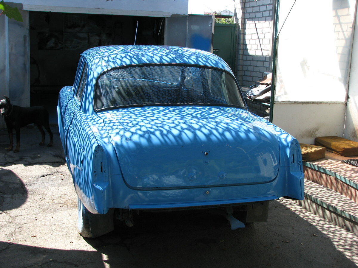

Продолжу тему.
Проведя подготовительные работы наступил день покраски.
Красил товарищ, в этом процессе я участия не принимал ( здесь лишние глаза и руки только во вред).
Спустя несколько дней приехал, принял решение перешкурить и перекрасить, нужен был другой результат. Скрипя сердцем товарищ принял все доводы и приступил к работе. Я тем временем поехал за очередной порцией материалов и краски.
В последующем мы сделали не одну машину, все это время я старался повышеть свой уровень и коллеги(что ему потом очень помогло).
Проведя необходимые роботы машина была вновь окрашена.

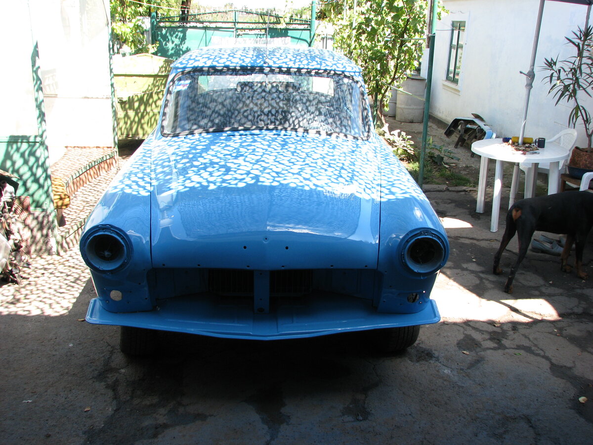

Заполним долгую паузу.
После повторного перекраса оставил машину сохнуть на неделю практически, хотя время товарища поджимало я настоял на своем.
К моменту сборки свёх что смог найти и приобрести, исходя из оставшихся возможностей.
Собирать свеже покрашенный автомобиль-это удовольствие, запах новой краски и внешний вид кузова радует глаз.

Собирать свеже покрашенный автомобиль-это удовольствие, запах новой краски и внешний вид кузова радует глаз.Посмотреть вложение 224888
Горки фар то-же красились в цвет кузова?
