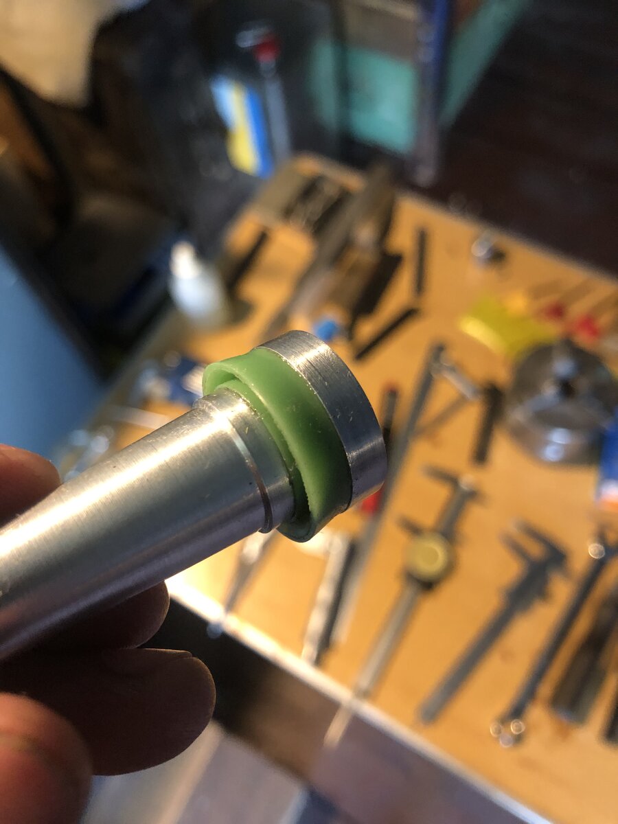

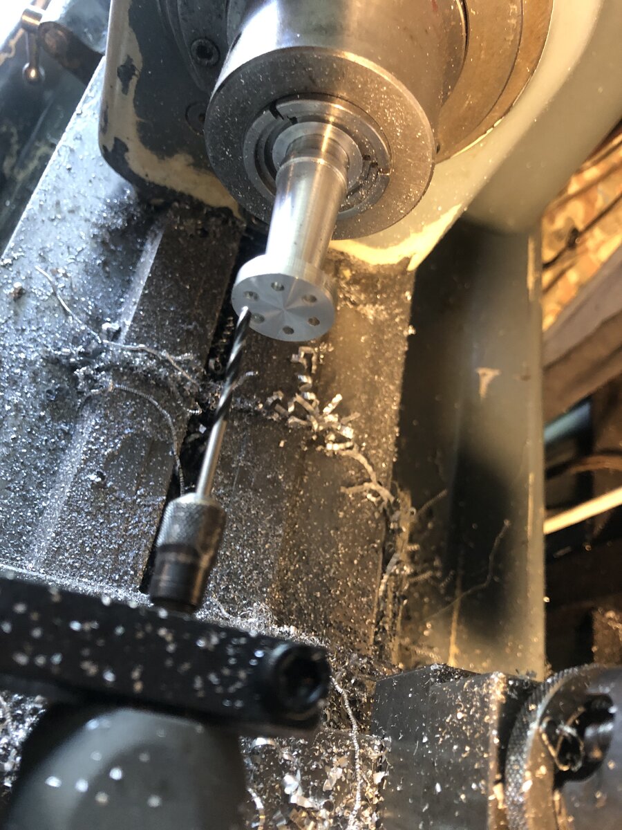

24-ый что-ли? Там вторая манжета торовое кольцо, как на рабочих. У меня стоит такой, пока не потек. Но шток идет вместе с поршнем, как оно стыкуется с педалями на 21-ой не могу сказать, 21-ой никогда не было.
А со сцеплением у меня прямо война. Недавно психанул и сделал поршень сам-диаметром каким хотел, и под фторкаучуковые манжеты. Если не надоест - поищу вообще какие-нибудь импортные манжеты и сделаю еще поршень под них.

Спасибо, не знал что это от 24.
Теперь проще будет искать. Газ 24 не было, поэтому не знал, хотя мысли о ранней 24 давно сидят, но я держусь, из последних сил держусь.
Это болото сильно затягивает, не заметно становимся "рабами" железа.
А поршень думаю теперь быстро найду, возьму образец 21 и сравню на месте,

Вы про, что? Кольцо - 13-3501051 ?

Будем считать, разобрался в вопросе поршня с кольцевым манжетом.
Надеюсь это будет полезно и другим , кто воюет с непобедимой (х…й) тормозной системой ГТЦ 21.
Поршень от 24 ГТЦ действительно туда устанавливают, считается кольцевые манжеты ходят лучше и я в принципе согласен, на опорных дисках работают цилиндры именно с такими манжетами, а выносит мозг именно ГТЦ, где воротничковый. Общие отзывы такие, что работает лучше и надежнее.
