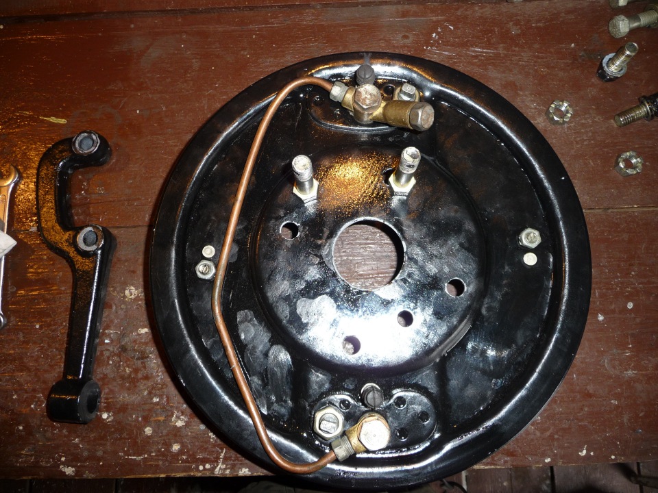

Всё становится, если взять 21-й, а не 24-й тормозной щит. Смотрим на взаимное расположение отверстий здесь:
И здесь:
А если щит перевернуть, есть риск не прокачать тормоза, потому как штуцеры снизу цилиндров окажутся. Получается или пилить рычаг, или менять щиты.

Блин, попадалово. Нафига они их модернизировали? Теперь щиты другие искать, ну или клапан укоротить на токарном станке, утопив его поглубже.

Так как поворотный рычаг на 24 совсем другой, то и месте крепления передвинули. Иначе бы видимо к гайке опоры колодки было не подлезть. Я бы посоветовал всё же поискать пару 21-х щитов. Только помнить о том, что они бывают левые и правые)
З.Ы. Я вот не помню, валялось у меня в гараже что-то лишнее, или нет. Себе на замену я просто новые в сборе купил как-то в магазине.

По щитам. Щит 21 и 24 отличаются расположением тормозных трубок, что связано с различным направлением рычагов. У 21 вперед, у 24 -назад.
Отсюда 24е диски ставятся без проблем. Поменяйте местами. Мне сейчас трудно представить и те и те.Но когда я себе ставил, у меня тоже были заморочки. Стояли с одним цилиндром. Поставил 21е, а потом 24е.
Ставьте , чтобы прокачка сверху была и рычаги не мешали, а на дренажные отв. или правый-левый не обращайте внимания.
5 102
3 407
То то и оно, что если даже забить на дренажные отверстия, можно поставить, чтобы ничего не цепляло, но клапаны будут снизу цилиндров.

Посмотрите еще щиты от УАЗа - они вроде бы аналогичны 21-м.
5 102
3 407
Мимо кассы-там крепежные отверстия по другому расположены и их 6.
Повторю. Ставите клапанами ВВЕРХ.Разница между щитом 21м и 24м только в расположении шланги. Спереди или сзади от стойки.
Я себе делал новые отверстия. Разболтовка другая. И немного повернул диски. Авто BMW-340. Это тоже вариант.Тем более, что ц. отверстие сохраняется-себе растачивал.Возможно надо и местами поменять-правый и левый.
Если уж взялись за творчество, то и подход должен быть не тривиальный. Главное чтобы было грамотно технически сделано.

При смене местами правого на левый надо смотреть, чтобы обе "ведущие" колодки не стали, хм, "ведомыми"))) Иначе можно было бы тормоза и не переделывать)
5 102
3 407
Их нельзя поставить на штатные отверстия клапанами вврех. Пересверливать ничего не стану. Все, ушел искать 21-е щиты.
