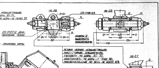

вот ... они разные.... у тебя такие?
9 085
9 058
Вот размеры есть )

Резинки делаются из "пыльника штока раздаточной коробки "Нивы"". Из одного пыльника - 2 резинки резьбовых пальцев.

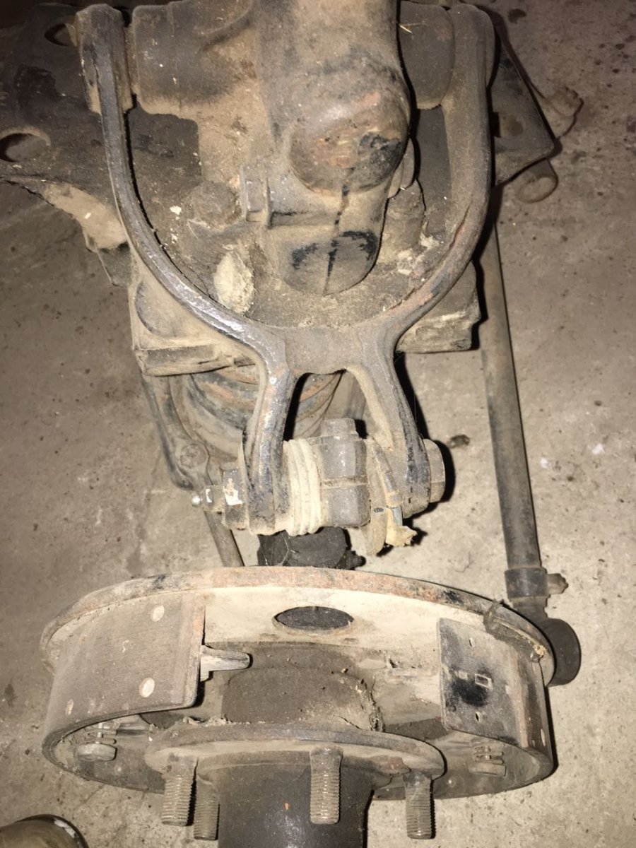

На новом мосту что с хранения СССР. Фото. С одной стороны 2 с другой 3 гофры.
в виду того, что эта часть регулярно снимается.. могли ставить что угодно, а ещё для развала вывинчивали палец в одну строну)))
это мое предположение

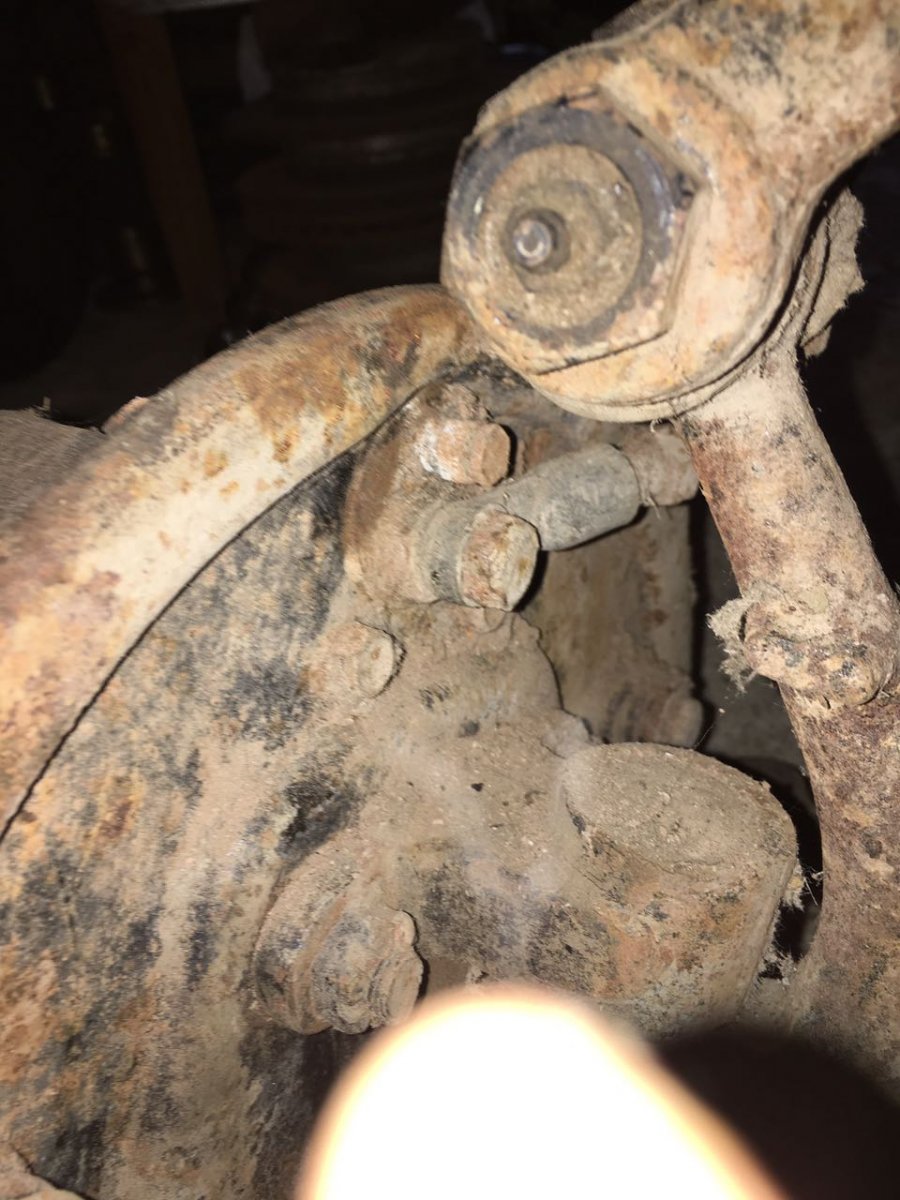

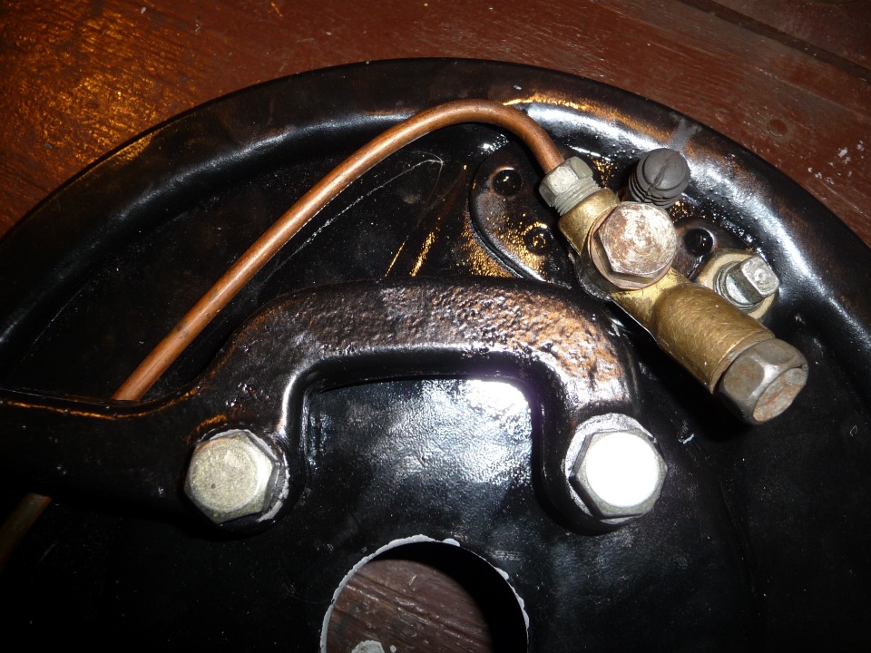

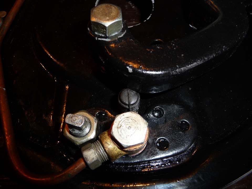

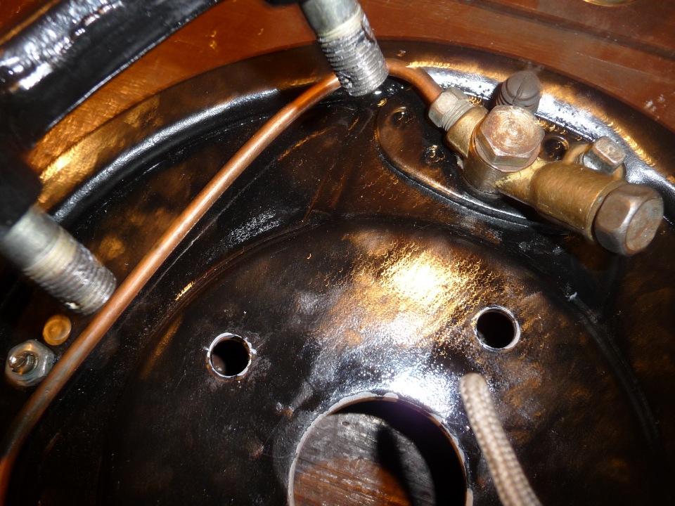

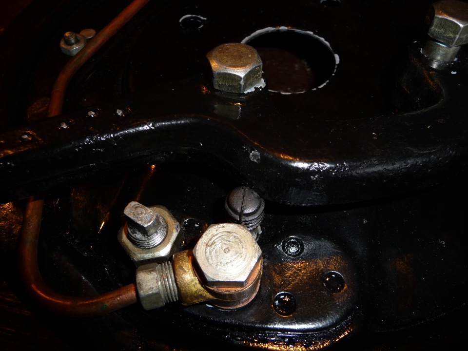

Из-за потекшего аморта и общей неудовлетворенности резинками и упирающимся в цапфу прокачным клапаном подвеску снова разобрал.
На ум приходит только одно "то ли лыжи не едут, то ли я..."
Вот фото тормозного щита "с изнанки". Как цапфу не ставь все равно она упрется в клапан.
Не упирается если только щит поставить "вверх ногами", но тогда дырка дренажная будет всерху, это не есть хорошо. Ваше мнение?

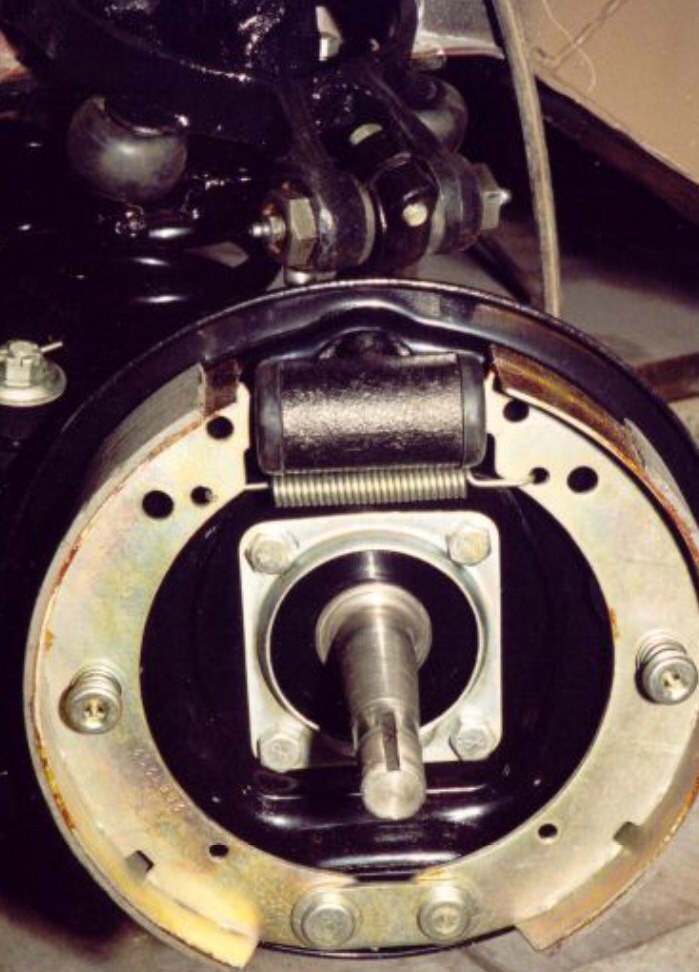

Щит общий вид
С рычагом
С рычагом, развернутым на 180
Вот так можно, но щит получится "вверх дном"
Верх щита нет отверстия для удаления лишней смазки
9 085
9 058
Ну просверли отверстие с другой стороны

У меня ,так же , правда рожковым можно подлесть, что бы прокочать.

Хм! Я помнится ставил 21-е щиты на победовскую подвеску, проблем никаких у меня не возникло. Но раз здесь такая фигня,тоже думаю, что надо отверстие просверлить, и щит перевернуть.

Ок. Я просто много читал в инете, что все становится нормально, а тут такая лажа. Будем сверлить)))
