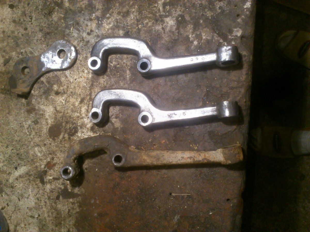

Я про рычаг от рулевой трапеции к кулаку, а не про стойку.

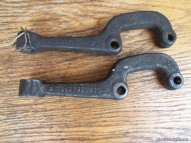

вот 21 - какой рычаг?
9 085
9 058

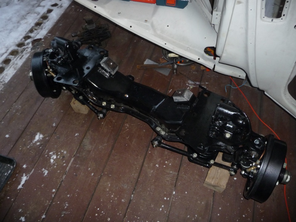

Вот наша
у меня и та и та есть )

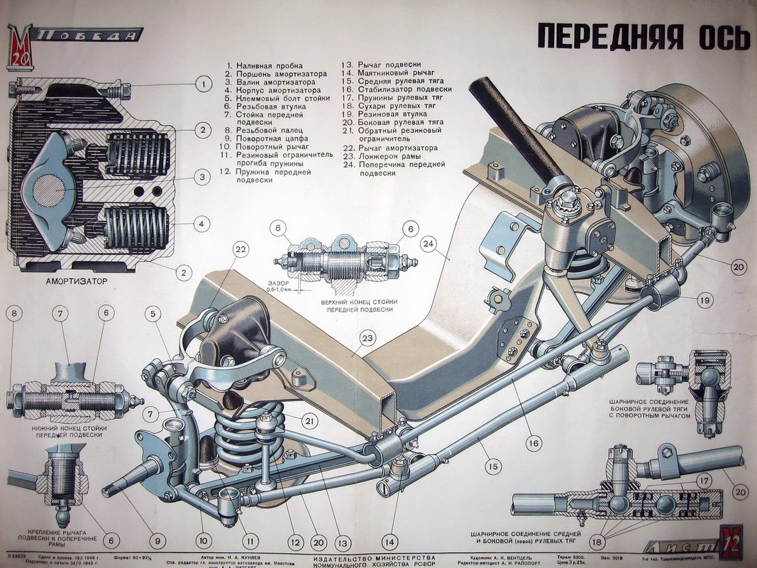

Да на волговском плакате поз. 1 Сравни пожалуйста рядом, есть отличия в том месте где щит крепится.
9 085
9 058

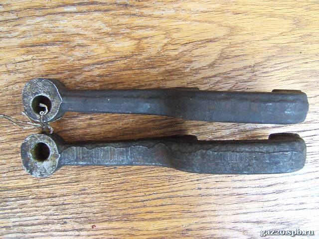

Который из них наш )) не знаю )) но два короткие и прямые
А тот что длиннее он ещё и загнут
9 085
9 058
это точно наши, как и мои 2

Дим, спасибо! Длинный вроде как раз 21-й. Но он не пойдет к родной рулевой трапеции, обидно, придется оставить все как есть(((
9 085
9 058
ну смотри )... на месте может бы что и придумали )
сфоткай ... а вдруг мысля придет )

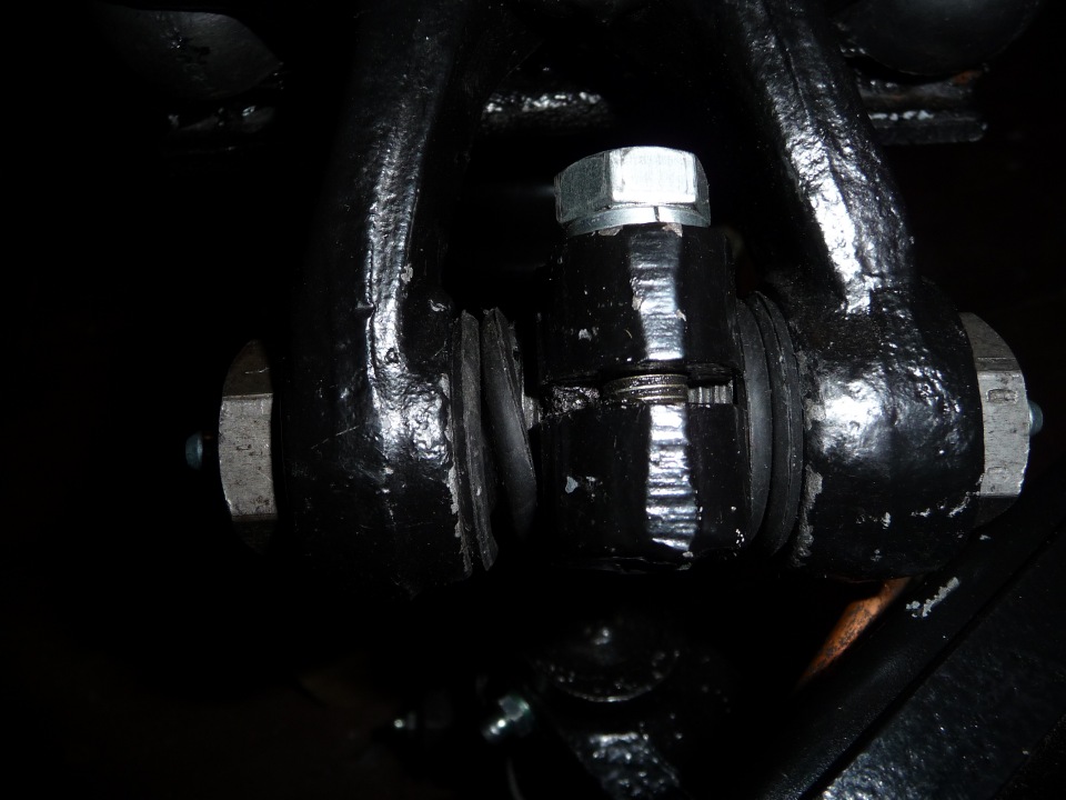

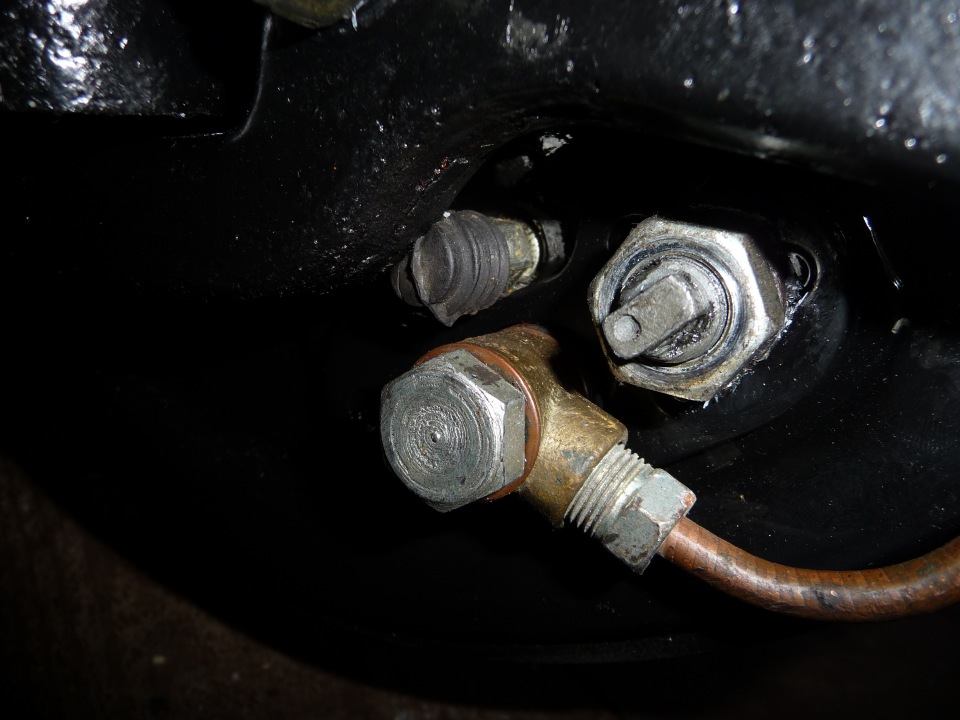

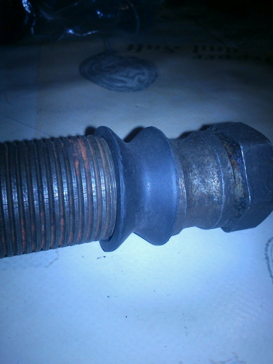

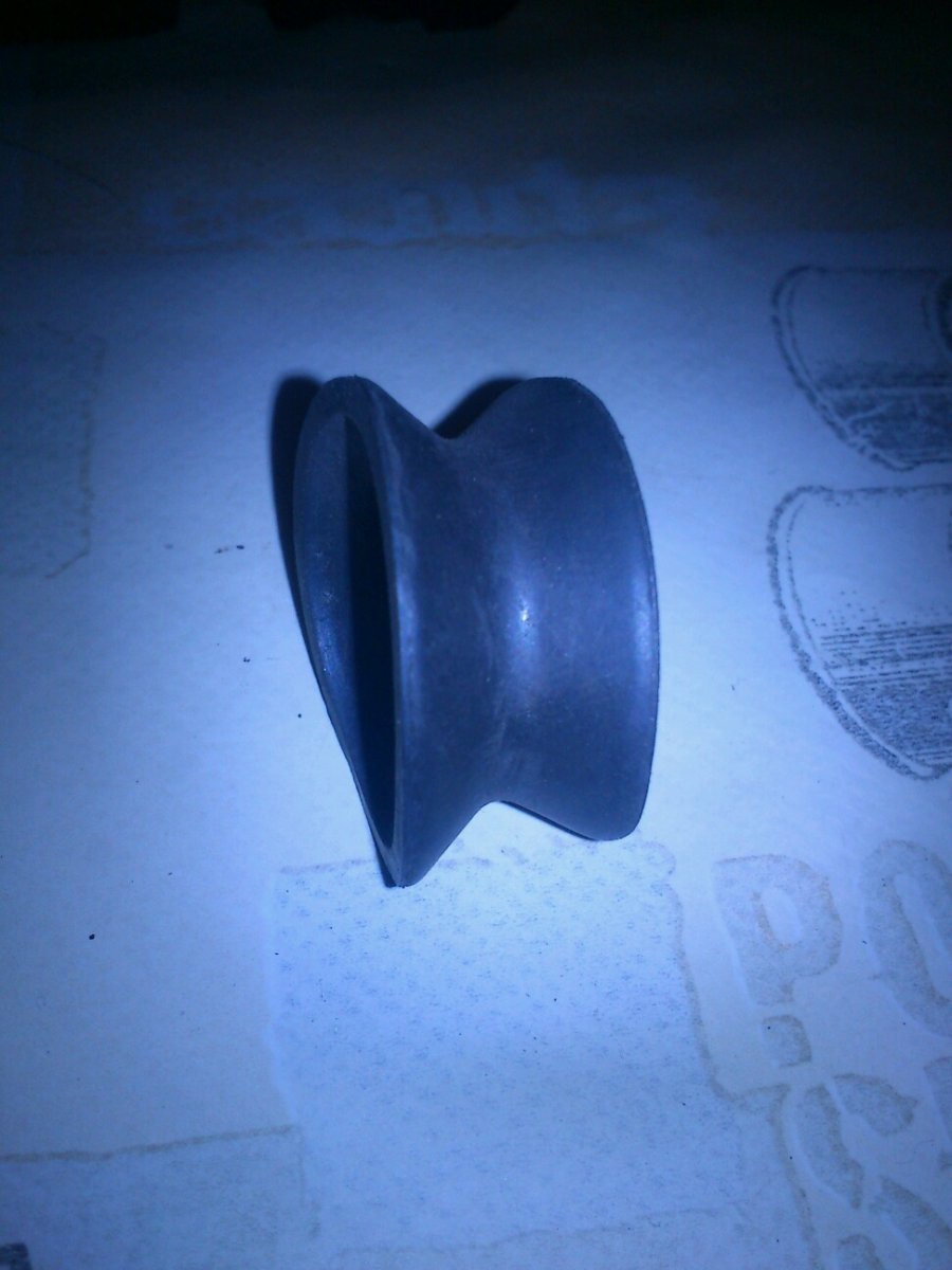

Сегодня зафотал как это выглядит:
Вот так стоит кольцо. Там где эксцентрик не вылезает из стойки, все норм, там где вылезает-все, не лезет. Может у родных резинок и было смещение, то на этих нет.
колпачок прокачной уперся в рычаг. Щиты правильно стоя(не вверх ногами) специально проверил, дырка для стравливания лишний смазки снизу.

резинка криво - скорее всего с одной стороны торчит палец больше из стойки, чем с другой....поэтому резинке есть за что зацепиться, а с другой нет
цилиндрик... а его нельзя в другую сторону развернуть ... м.б. они есть нижние и верхние??

подвеску на стену закрепил ? )))):D
победа же стоит ))) она же не может лежать на боку:rolleyes:

Да не может эта резинка ни за что цеплятся она имеет вот такю форму - )(, причем симметрично. Стоит эксцентрику вылезти из стойки и он начинает оттопыривать один край. В моем понимании резинка должна иметь один край тоже смещенный под эксцентрик. Если натянуть эту на эксцентрик, то при работе подвески она все равно сползет...
Цилиндрик, хз надо попробовать переставить. Брал щиты новыми, как были, так и воткнул...
P.S. Победа как раз лежит, а подвеска на полу)
