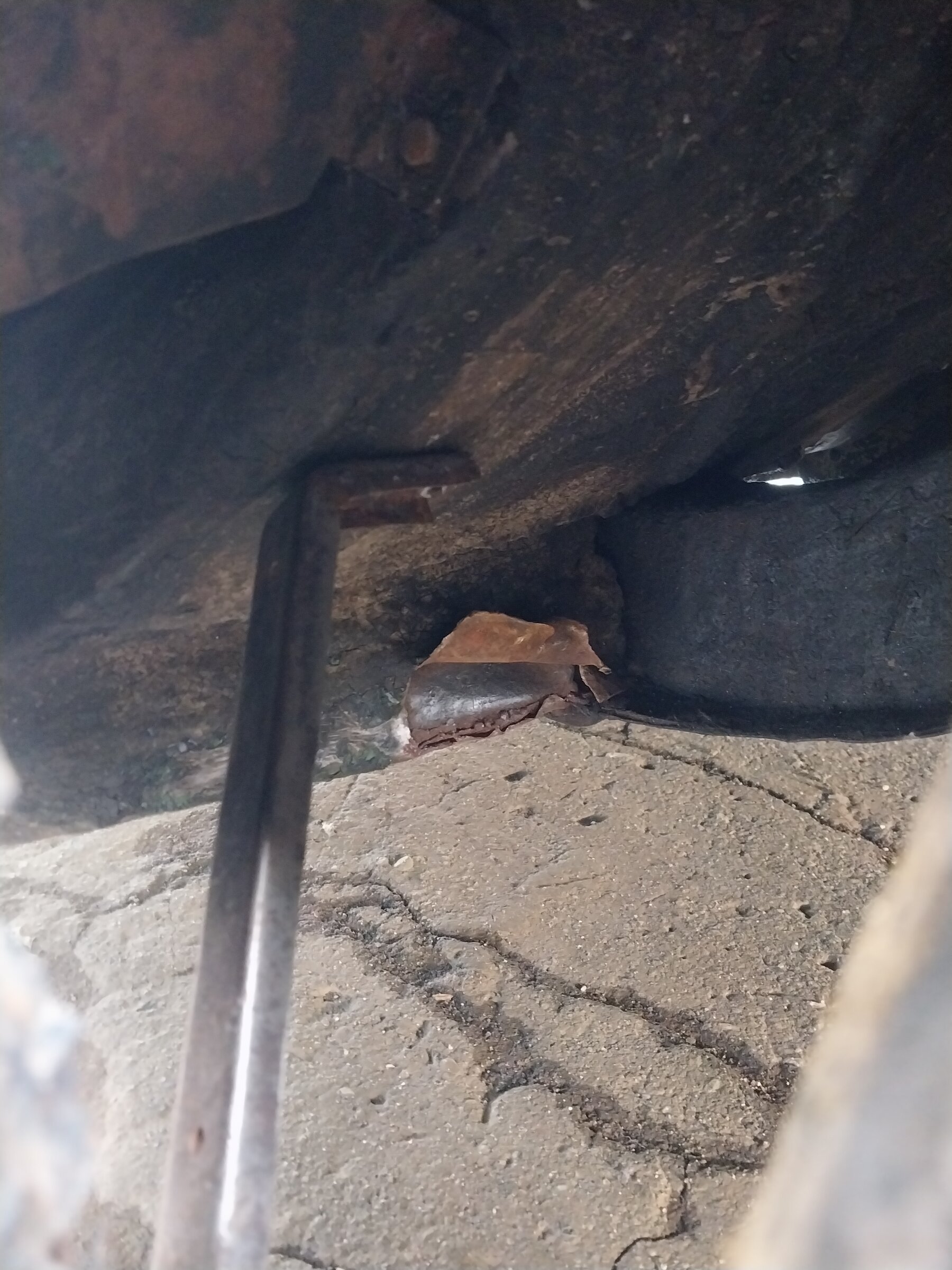

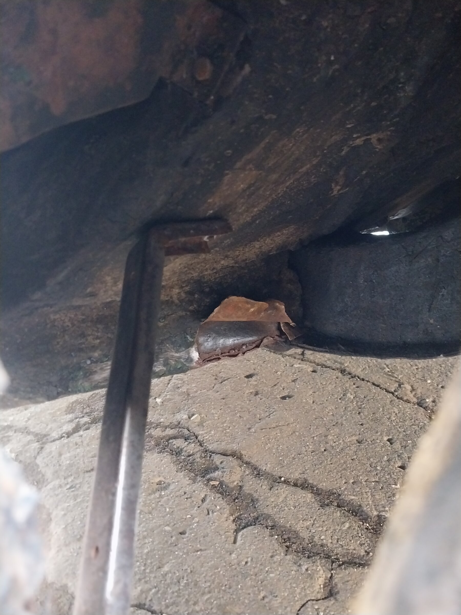

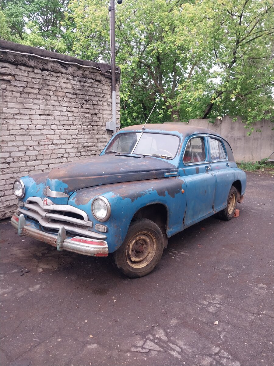

Пока машина парится в отделе, делать было нечего, вспомнил что я давно не звонил наследникам машины которую смотрел осенью.
История как у всех, машина семейная, с уходом папы долго стояла на приколе и когда пришло время освободить гараж возник вопрос куда же девать.
Через цепочку родственников и знакомых добрались ко мне, посмотреть её и купить, если захочу.
Исходные были таковы что там нет мотора, салон прилип к рукам реставраторов.
Когда открылась дверь в гараж у меня сразу нарисовался портрет оценки состояния-"гнилой трупак,сдайте его в металл".(я так подумал,но не сказал). Из гаража пахнуло сыростью, машина на спущенных колёсах, деревянная обшивка потолка лежит на ней, света нет. Чисто из вежливости я прошёл с одного борта, открыл заднюю дверь.
При всем мраке там оказался крепкий закат. Дальше больше, заглянул под днище - пороги родные, на коротких прихватках с поддомкратниками. Круто)
Но на машину нет документов, это приговор). После домашних поисков был найден нотариально заверенный договор на неё, от 91г. Появилась надежда что на неё можно восстановить документы.
Я предложил наследникам сходить к нотариусу, который ведёт наследственное дело, показать эту бумажку и сообщить что нашли машину и хотели бы её на основании этой бумажки унаследовать.

Капот я открыл ещё в первое посещение, и двигатель там есть, от г24. Коробка тоже от неё.
Я не обратил внимания на табличку, поэтому когда на руках появилась бумажка с перечнем её номеров, я решил снова пообщаться с наследниками и заодно сверить номера.
Вообщем номера все совпадают, номер шасси есть. 55год, это переходка с трешными приборами и рулём. Приборы родные, похожие на трешные, но свои, спидометр с противовесом на стрелке.
Машина чёрных номерах. Фото не делал, т.к ворота гаража открыть невозможно, петли заржавели. В перспективе договорились встретиться с инструментом и сделать так, чтобы ворота открывались/закрывались.
По поводу документов. Как собственники, так и нотариус охотно взялись за это дело, и процесс пошёл. Наследники осведомлены, что предстоит суд, но к этому готовы и абсолютно спокойно к этому относятся.

Если машину удастся вернуть в юридическом плане, это круто будет)) Если получится сохранить её родные пороги-короба я буду в восторге. Там есть подгнившие места, как каркас тельника, сама машина страшная, но как образец будет очень полезна многим.)

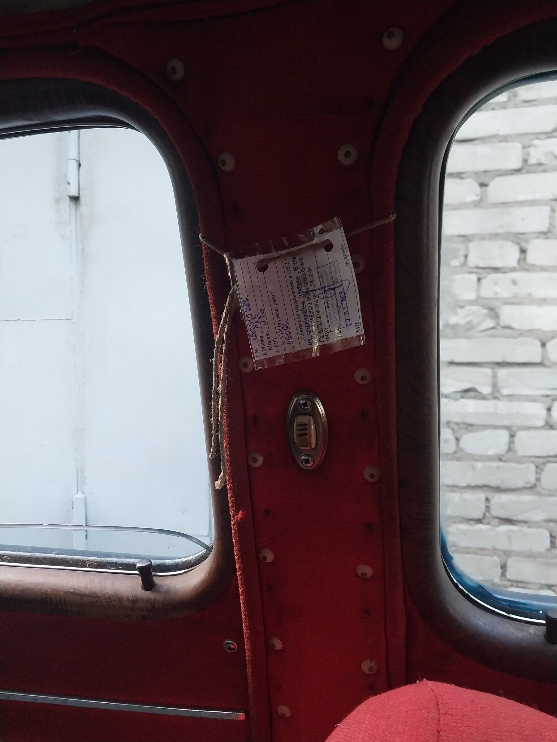

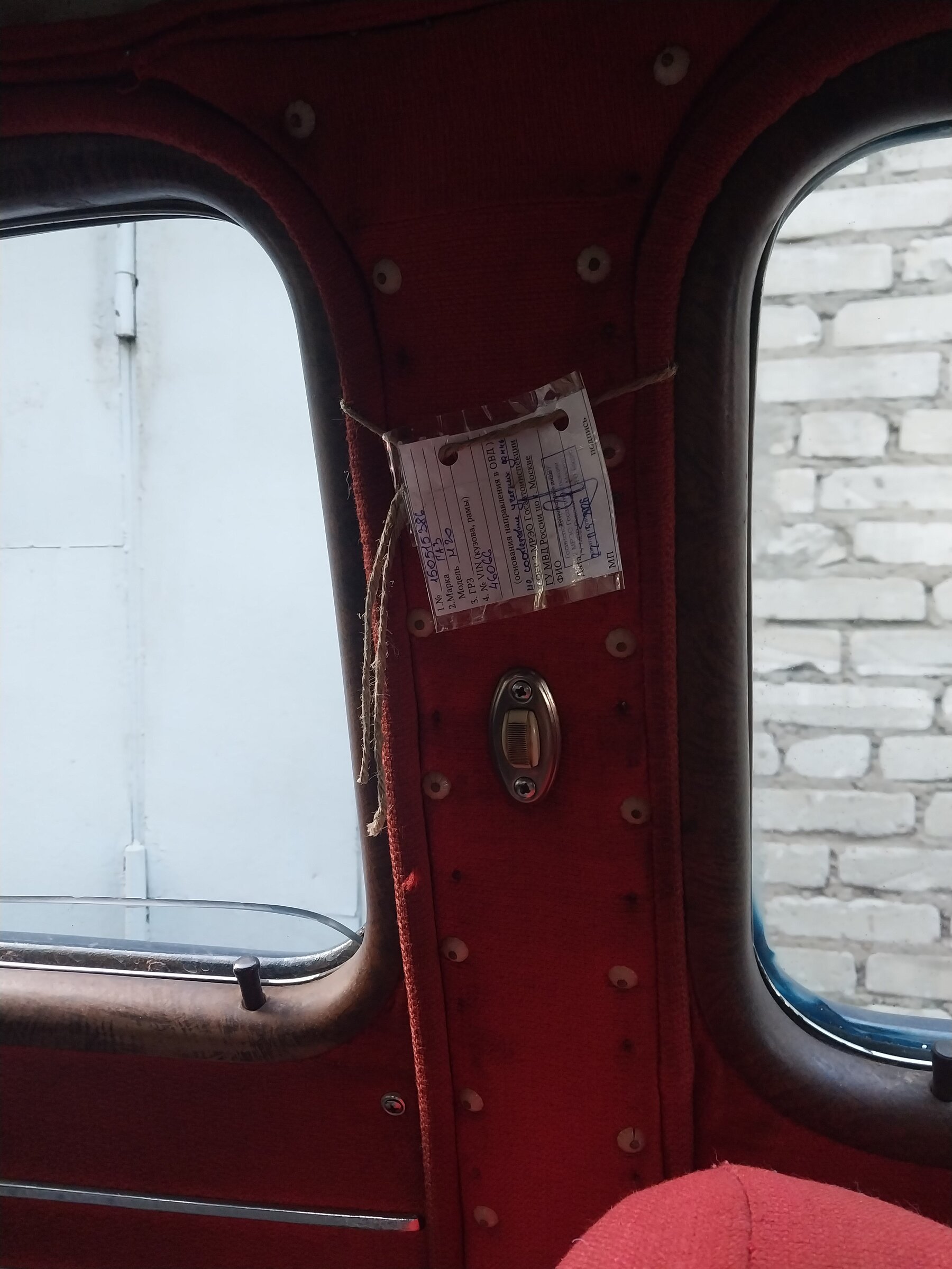

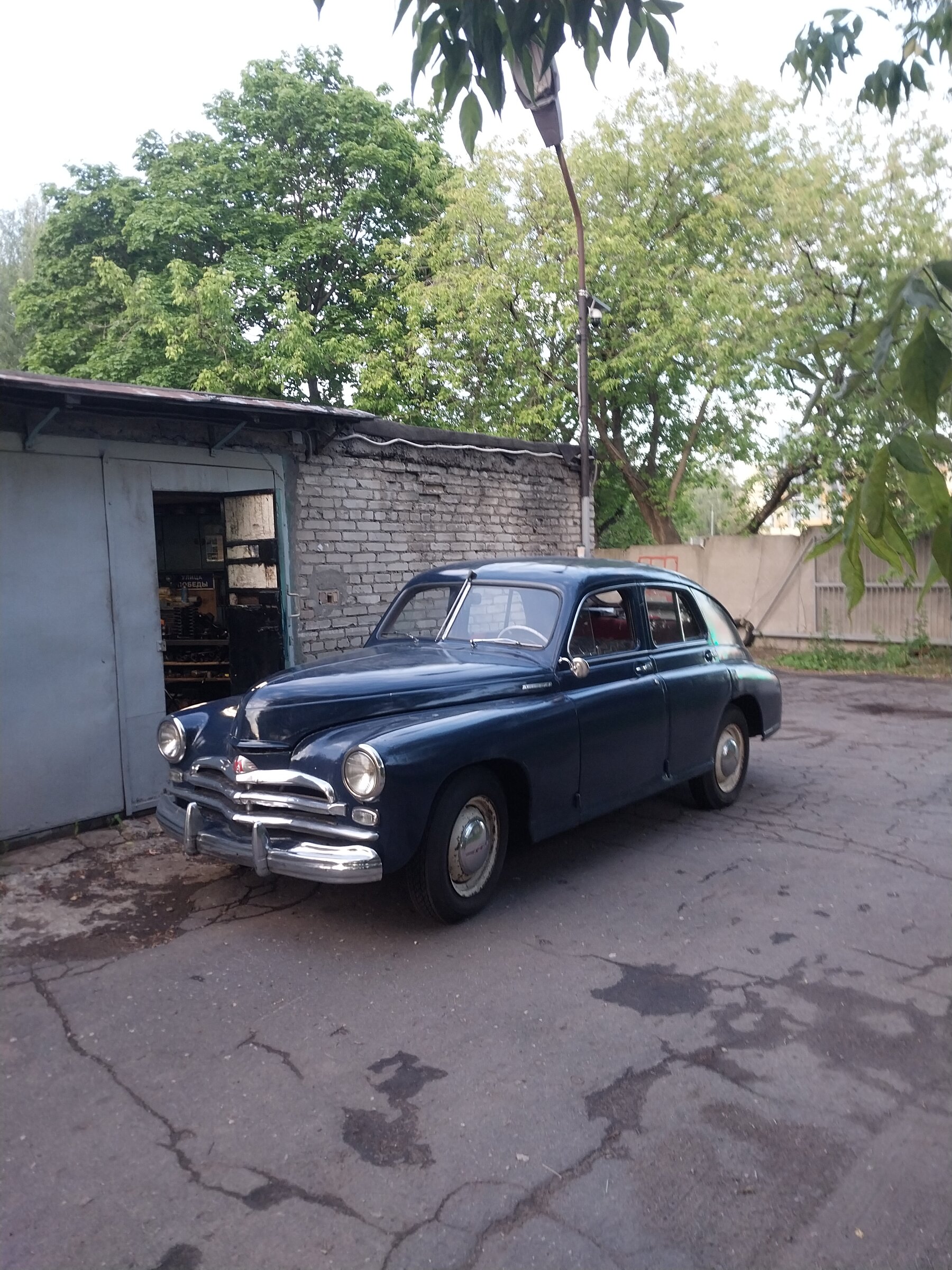

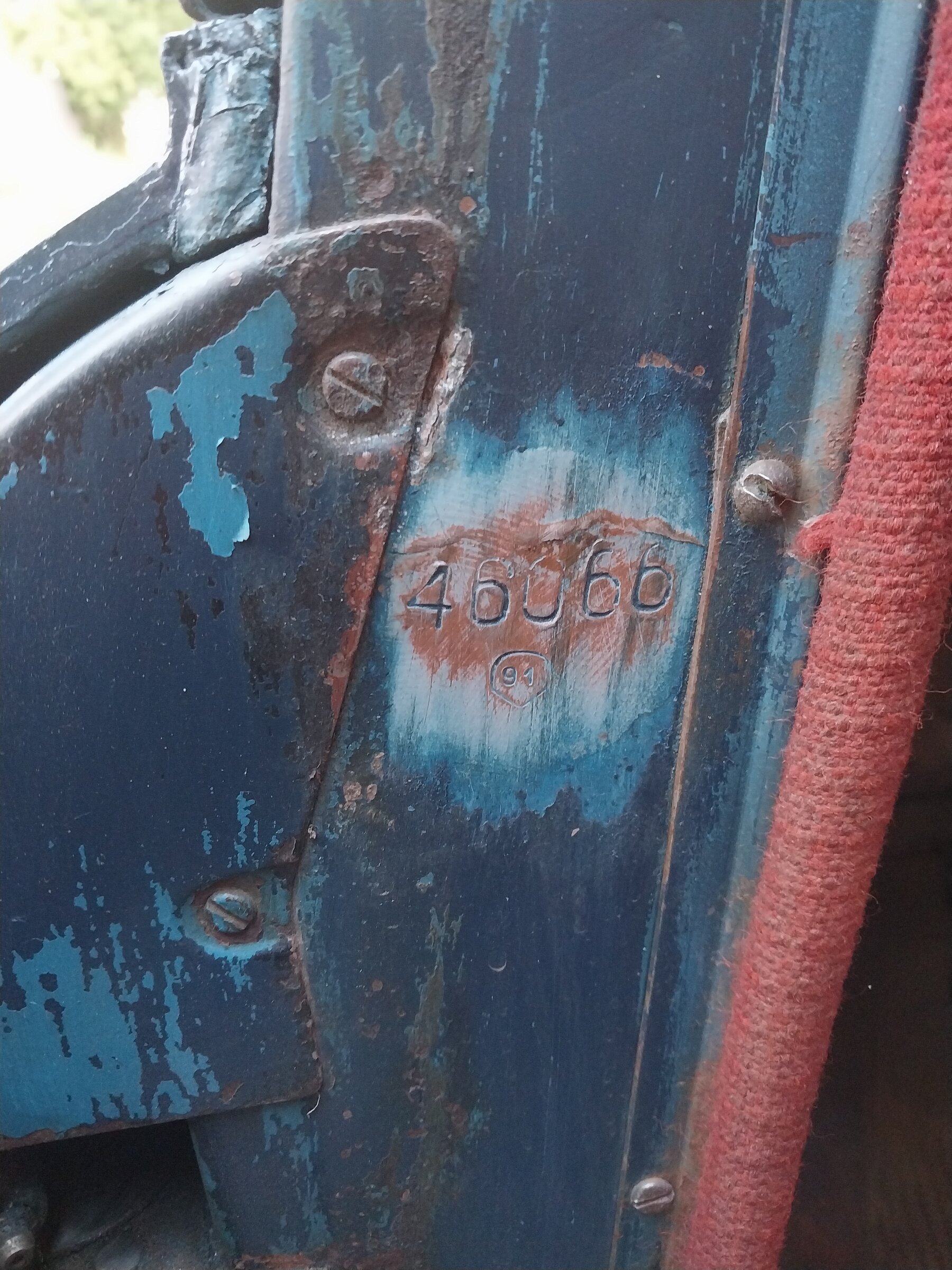

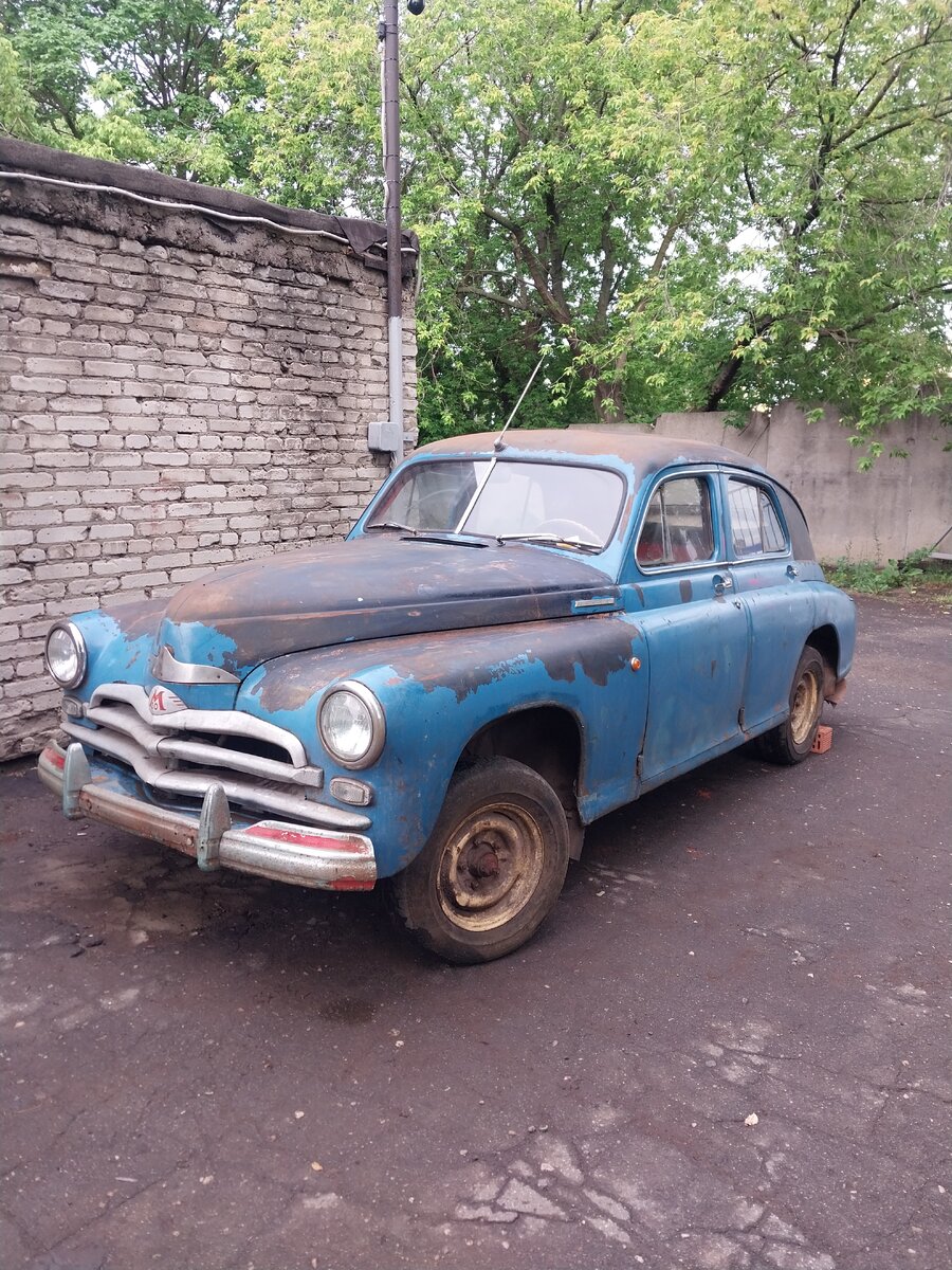

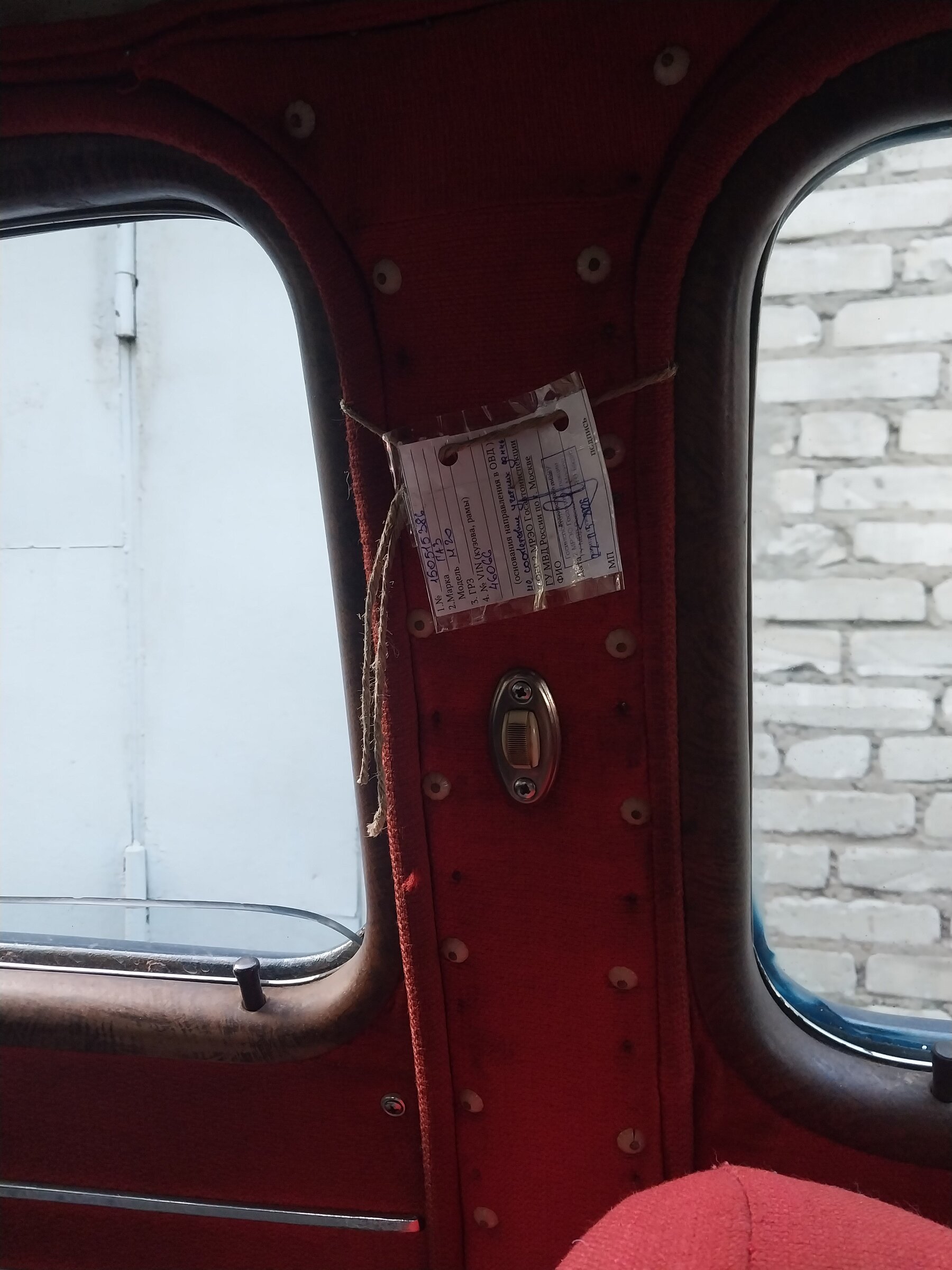

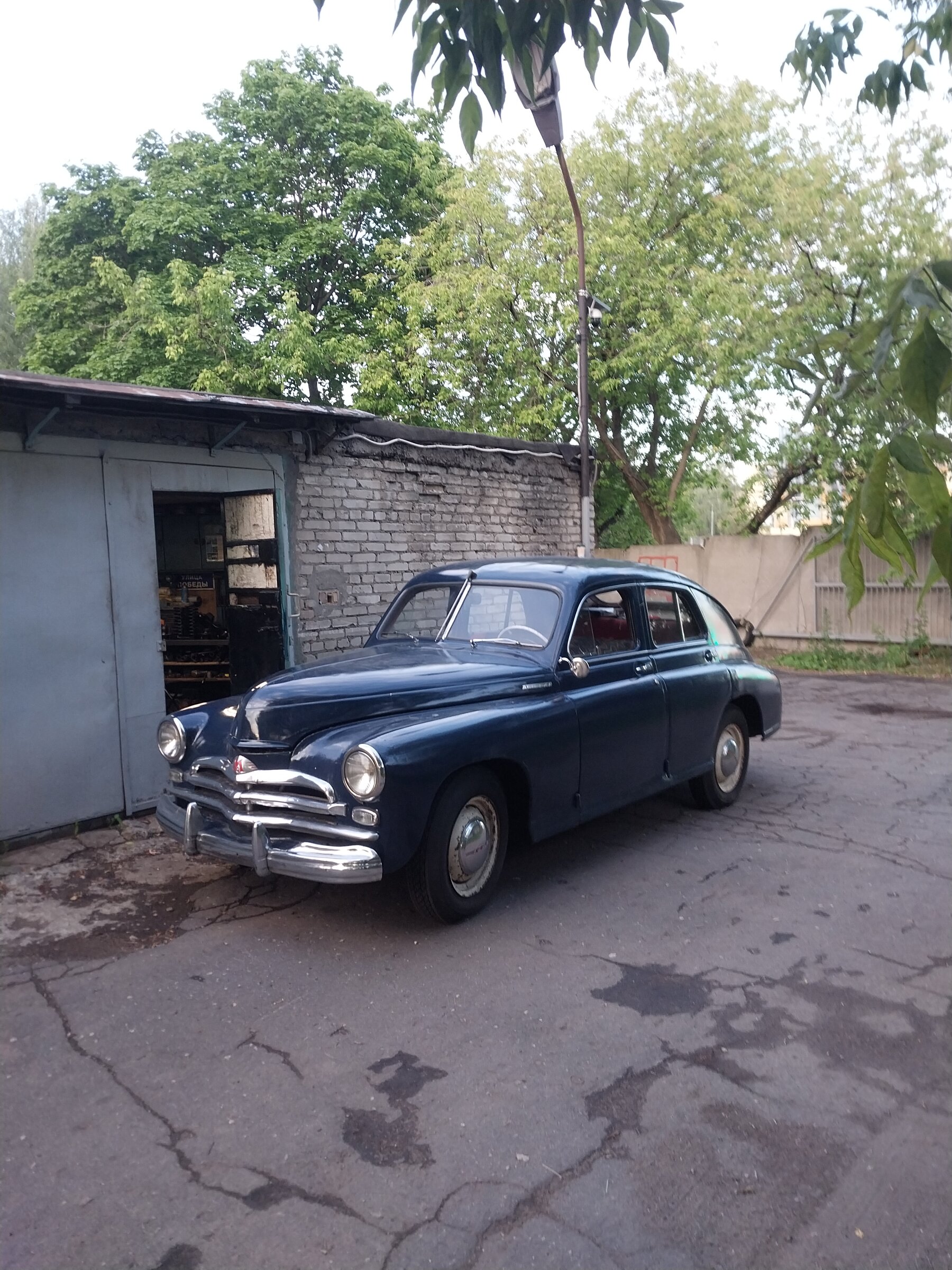

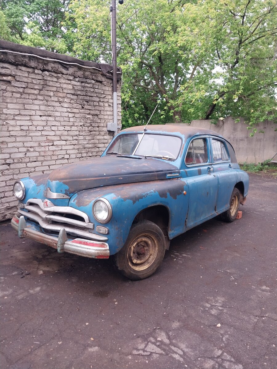

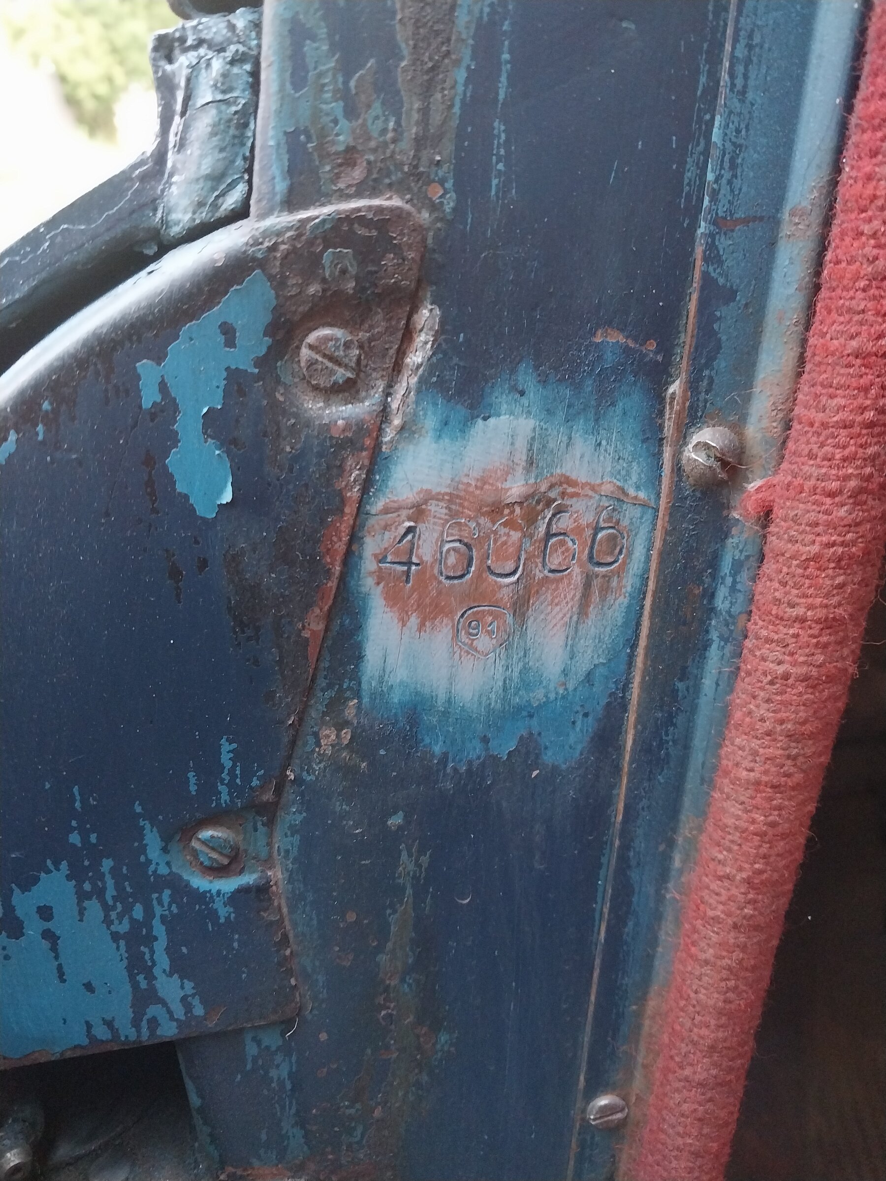

А мне вернули машину..
Теперь ещё месяц ожидания и снова в гаи. Отдел полиции и мрэо находятся на расстоянии 100м, и исходя из данных детской задачки, почтовый голубь будет месяц прихрамывая доставлять документы в мрэо, чтобы сняли запрет рег действий-машина экспертизу прошла.
Да, там есть номер шасси, дупло расковырял эксперт.

Отличные новости👍поздравляю

Нужно дедушке, который ее почти 20 лет собирался делать, показать.. Ровно год прошел!

Фантастическое преображение машины, смотрю и любуюсь. А что за номер 91 под номером кузова? Первый раз такие цыфры в почти кружке вижу.

Это штамп отк. Он по всей машине набит.

Я бы сказал, что это клеймо набойщика номера. Всегда похожее клеймо около номера кузова должно присутствовать! Я думаю, что именно ради него эксперт размывал краску, так как до смывки его особо не было видно.

Довелось мне разбирать довоенный тяжелый артиллерийский тягач "Коминтерн". Там на каждом узле была нанесена сеточка с номерами технологических операций и подобными штампами под ними. Я думаю, что это личное клеймо сотрудника, может рабочего, а может и контролера ОТК.

Именно так, форма штампа указывает на принадлежность к службе технического контроля предприятия. Каждому инспектору выдавалось личное металлическое клеймо такой формы для подтверждения того, что деталь соответствует ГОСТу и заводским стандартам, и чтобы было ясно, какой именно сотрудник признал кузов пригодным для дальнейшей сборки автомобиля.
Знаки ставились в непосредственной близости от основного заводского номера кузова, кабины или шасси перед финальной покраской изделия, чтобы подтвердить успешное прохождение верификации.

Эти клейма стоят на всех деталях, на порогах, черепе, моторном щите, на блоке и т.д.
