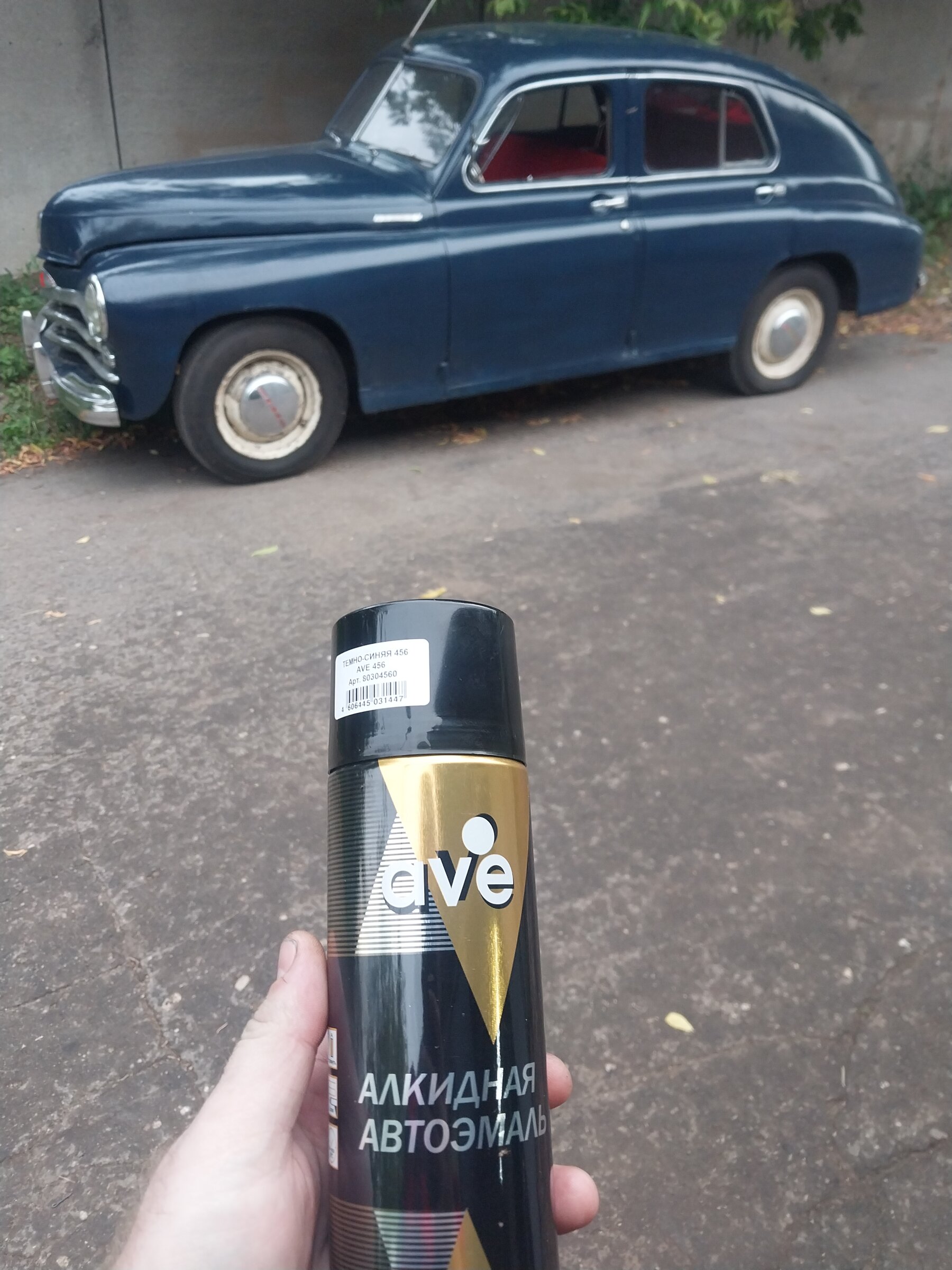

Скоро час "X", вообщем то все что я хотел сделать для приведения в ходовой состояние, я сделал.
Желания особо заниматься нет, при наличии свободного времени изредка что-то делаю.

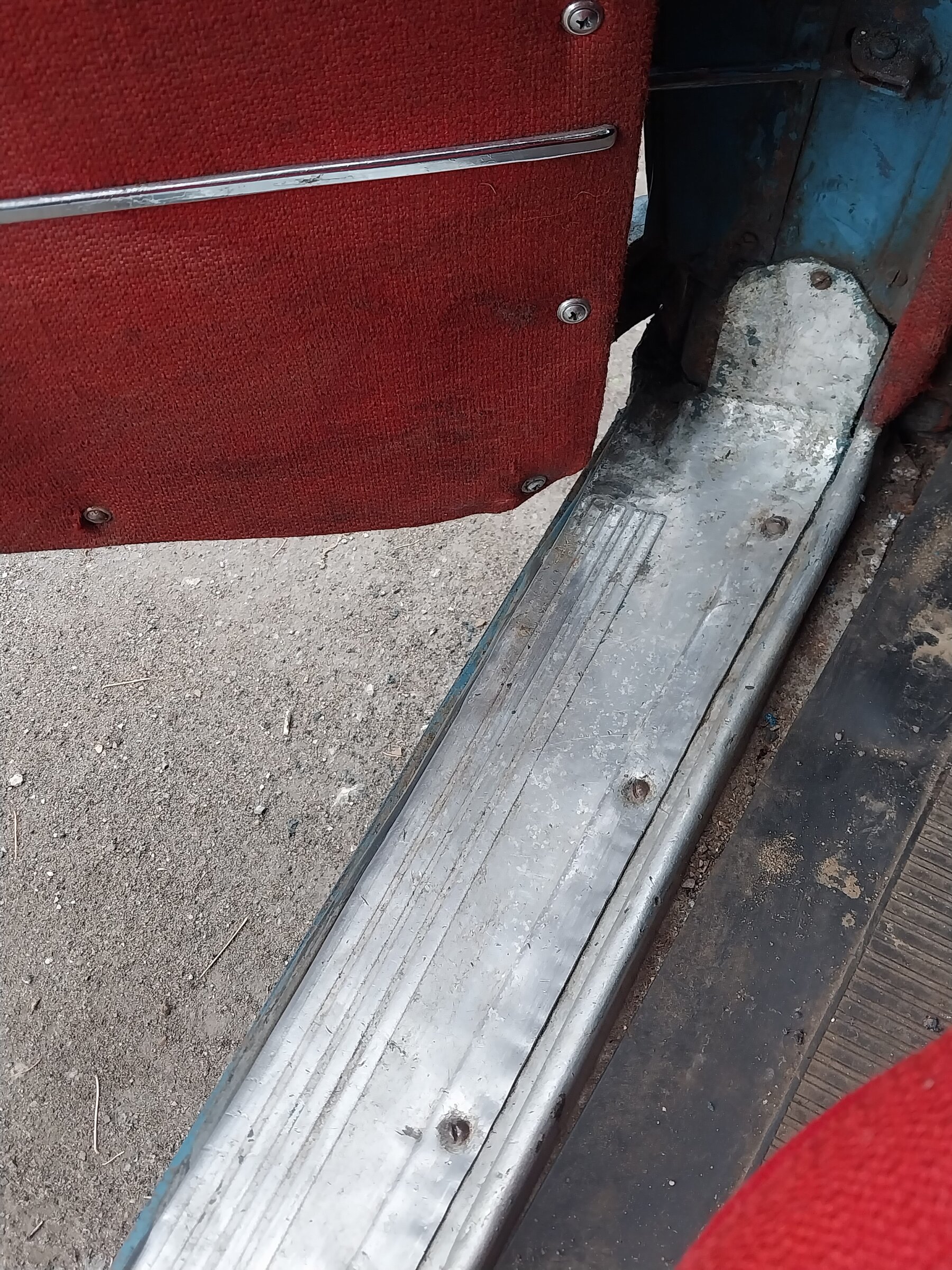

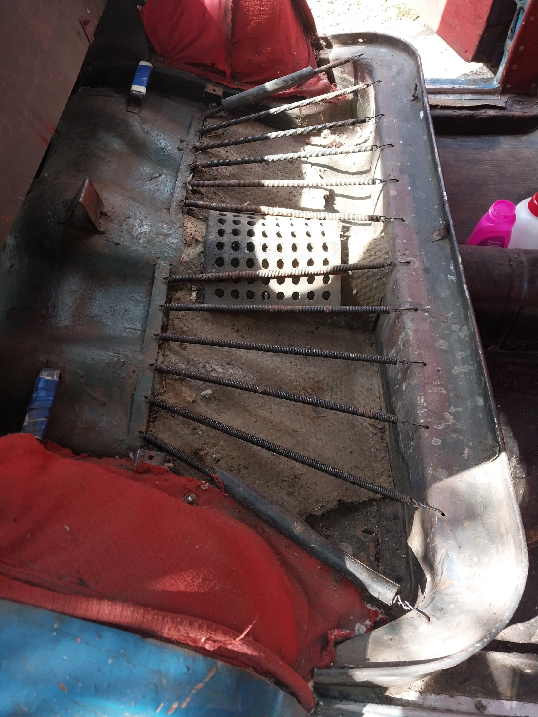

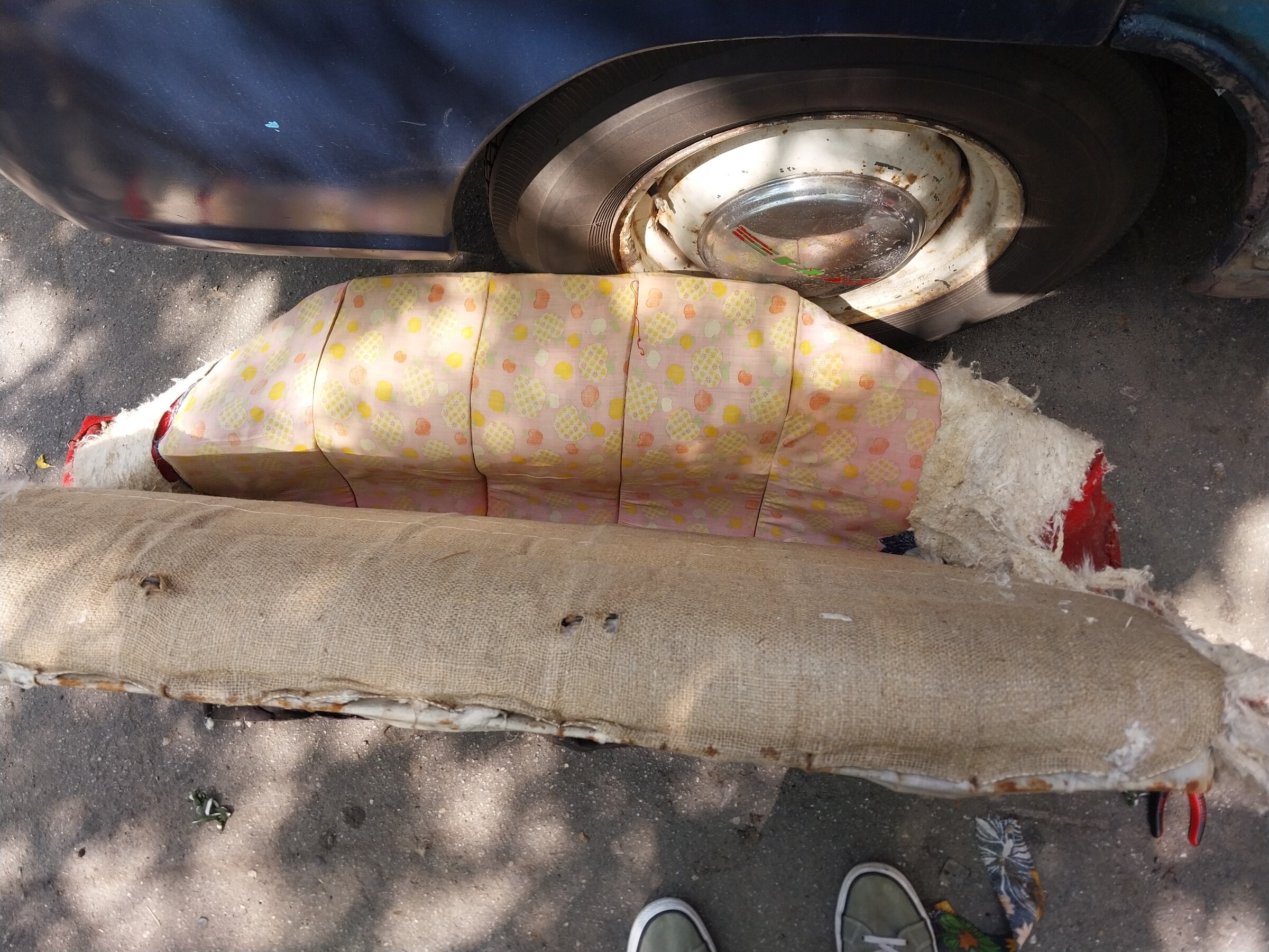

На днях оттер накладки порогов от голубой краски, вытряхнул пыль из салона, установил на место вылетевшие пружины задней спинки.

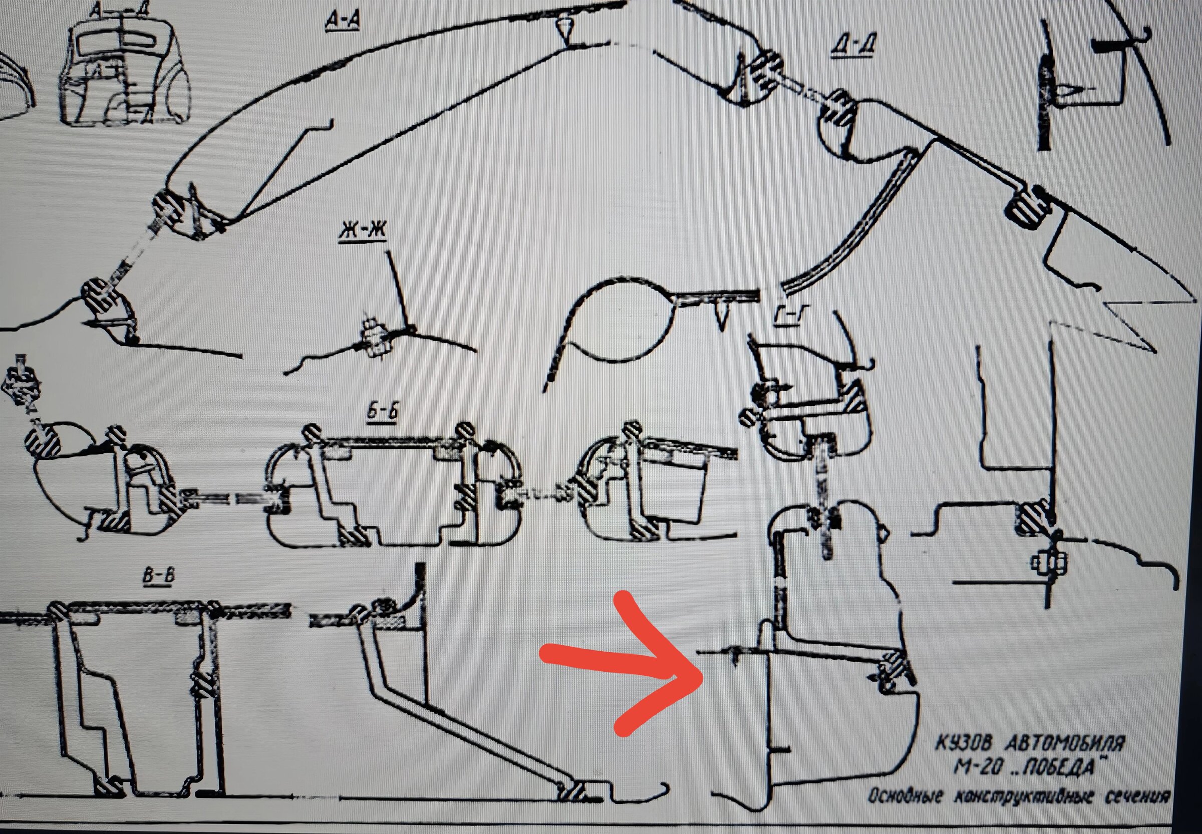

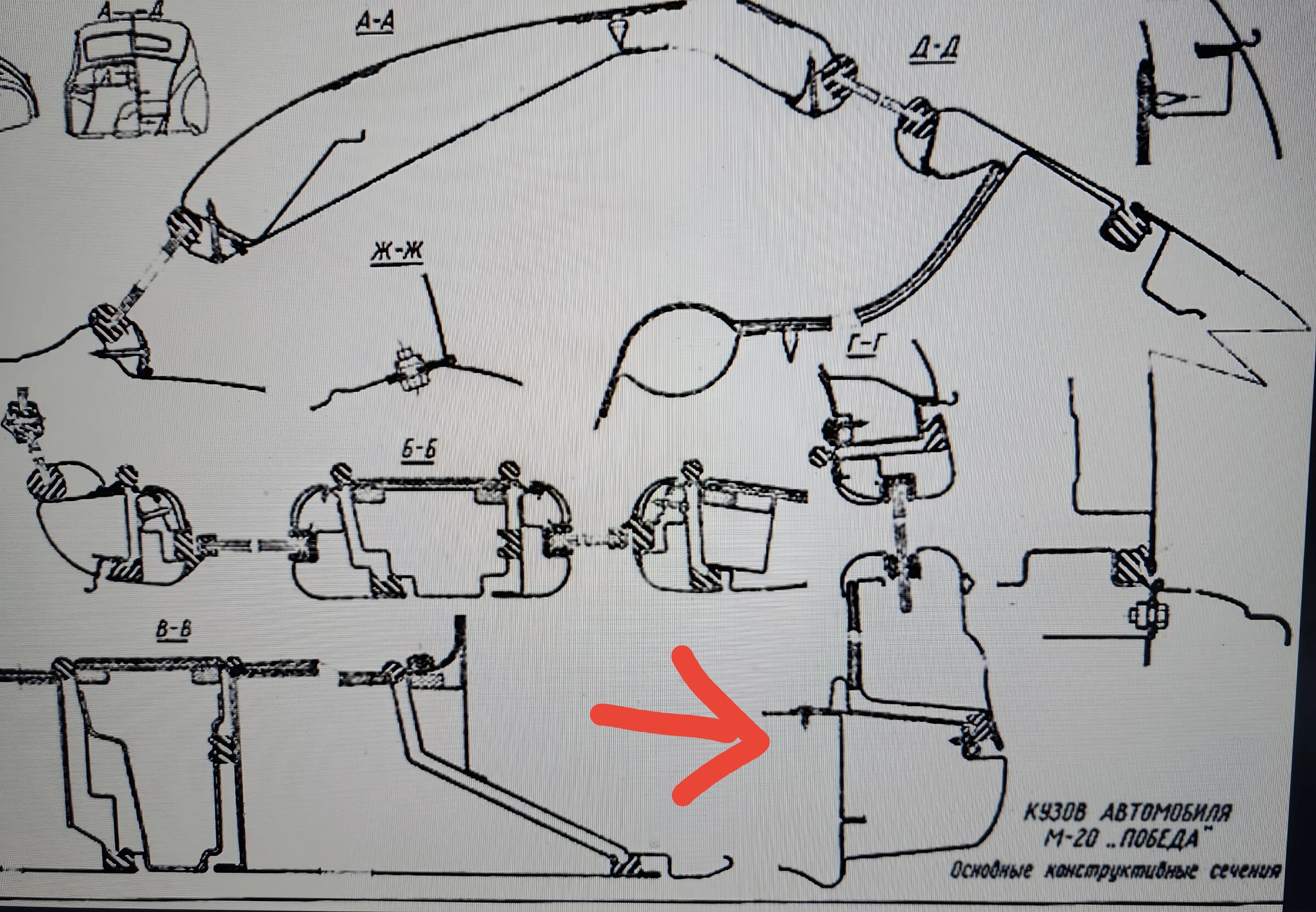

Насколько я помню, порожек широкий ставится под вертикальный разделитель, а не на него.
HistoriK
14.02.2011
2 490
8 472
Точно? Я уже не помню, как на оригинальной машине стояли, на самом пороге есть выштамповка, как раз под разделитель..

Кстати, если кто ищет оригинальный оттенок, эта краска продаётся и в баллончиках.
Достаточно дешёвая.

С оттертыми накладками совсем другой вид!

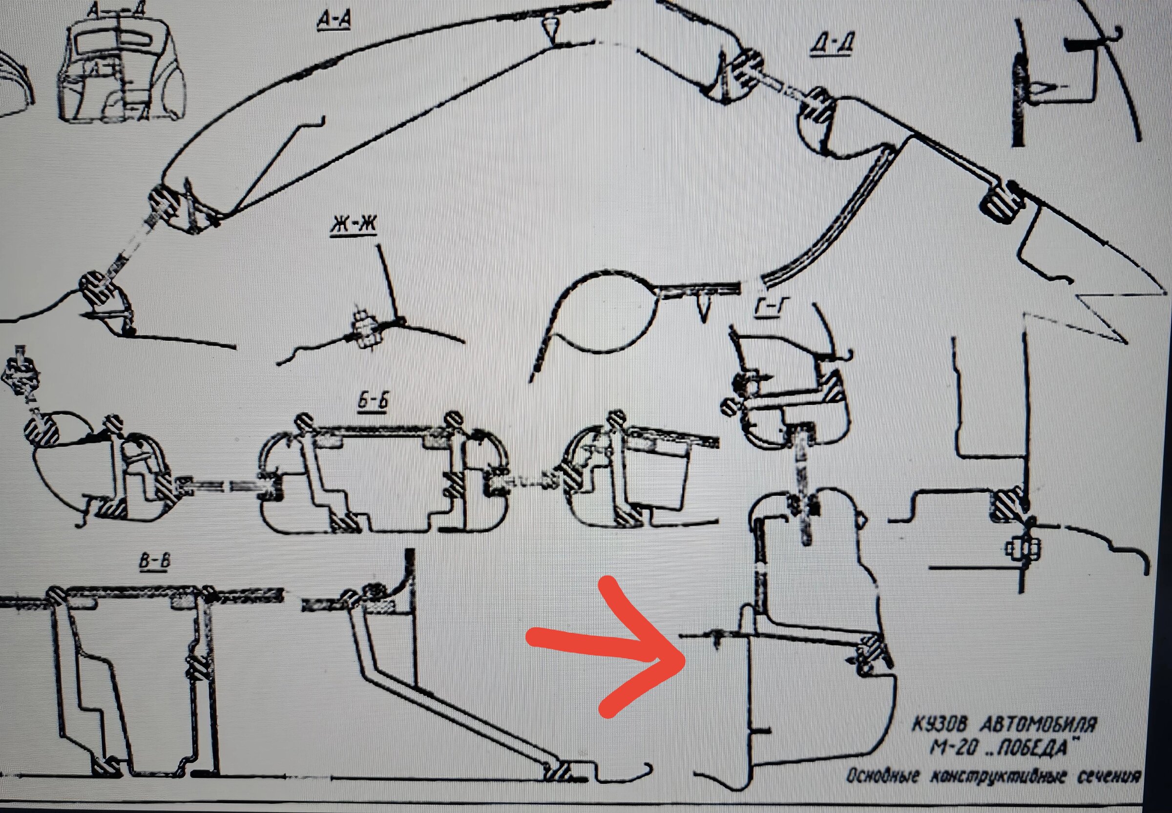

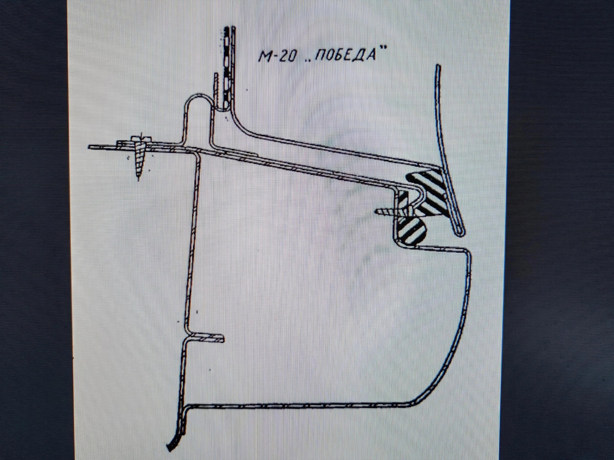

Не знаю, как там у вас в Нью-Йорке, я не был. А у нас в чертеже изображено так))) Может у кого есть другое изображение этого среза?
Старик М.
1 894
4 365
Замечу еще, что саморез вкручен со стороны салона, а не с улицы, где вода течет

Вот все срезы
10 042
14 994
Чертеж - вещь хорошая! Но судя по "эмочным" чертежам, он не всегда соответствует действительности... Либо не все (не те) чертежи попадают в архив! Грубо говоря, сперва конструктор начертил узел (1 вариант), дальше чертеж попал к технологу, тот внес свои изменения с учетом имеющейся технологии (2 вариант). Сделали узел, испытали - внесли изменения (3 вариант). Запустили в производство, рационализатор внес предложение, его приняли - снова внесли изменение (4 вариант). По жалобам эксплуатационников снова внесли изменения (5 вариант). И какой из вариантов попал в архив, одному Богу известно!
По накладкам скорее нужно смотреть чертежи накладок! Это мог быть начальный вариант, тем более, что это скорее всего схема сечений из альбома!

Странная мысль, но может чертёж условен в данном случае. Это расположение уплотнителей кузова отображено?
Это сечения кузова, страница из какого-то альбома.
