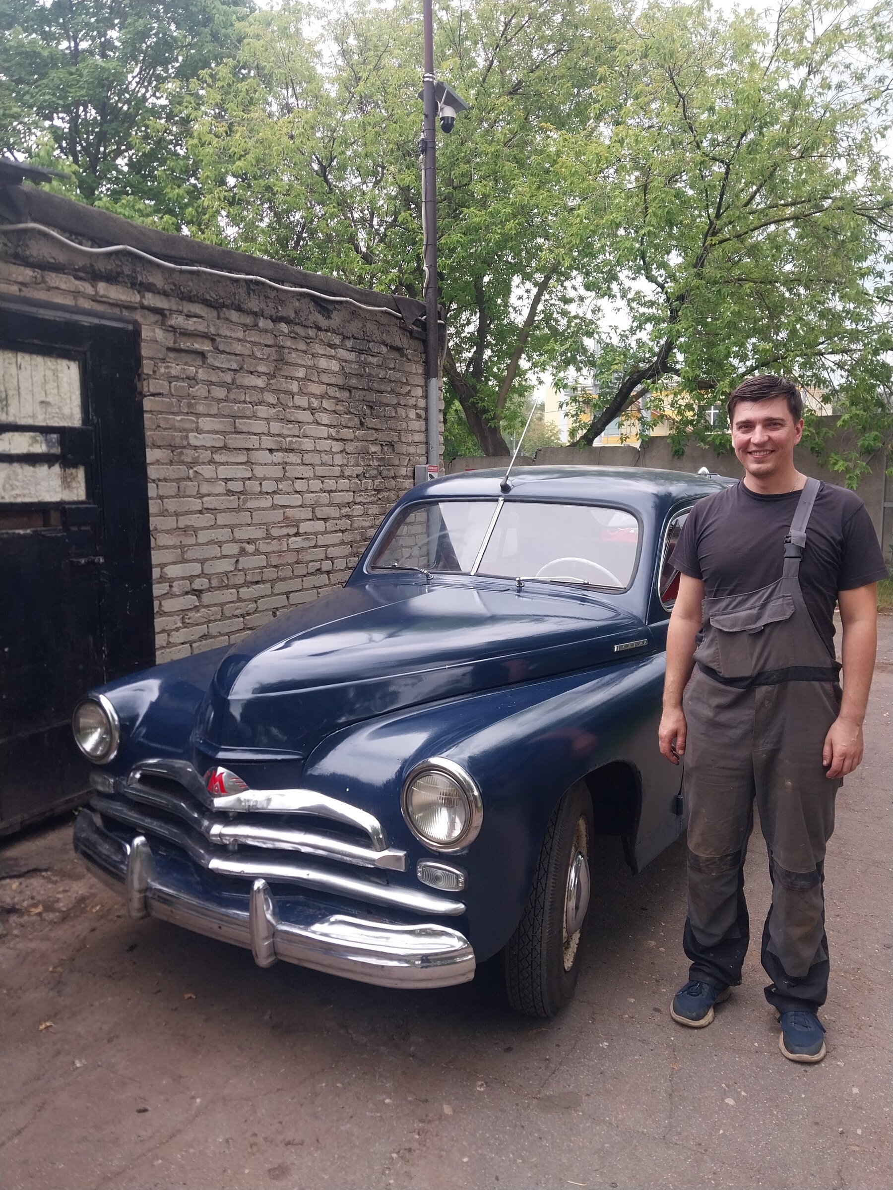

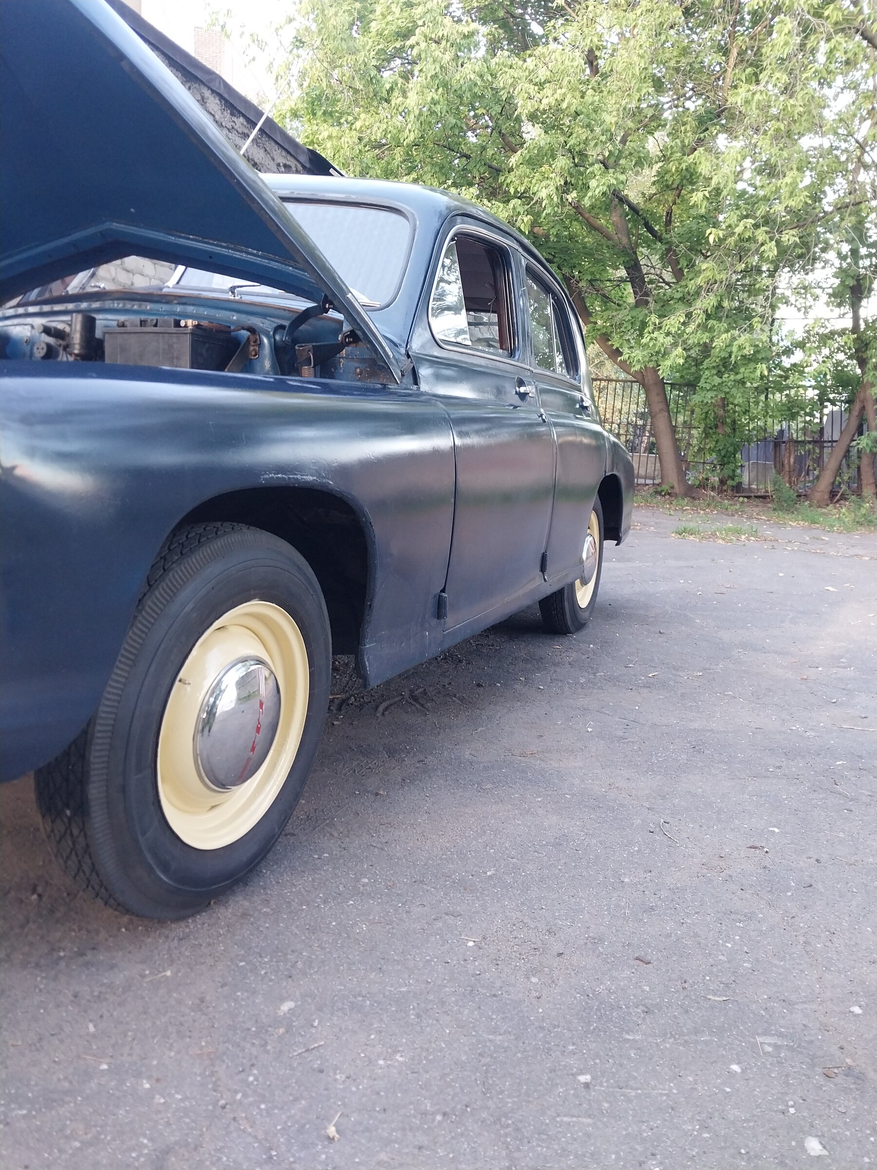

Неофициальное место встречи бывших и настоящих владельцев а/м победа)
Слава даже немного прокатился по гаражам)

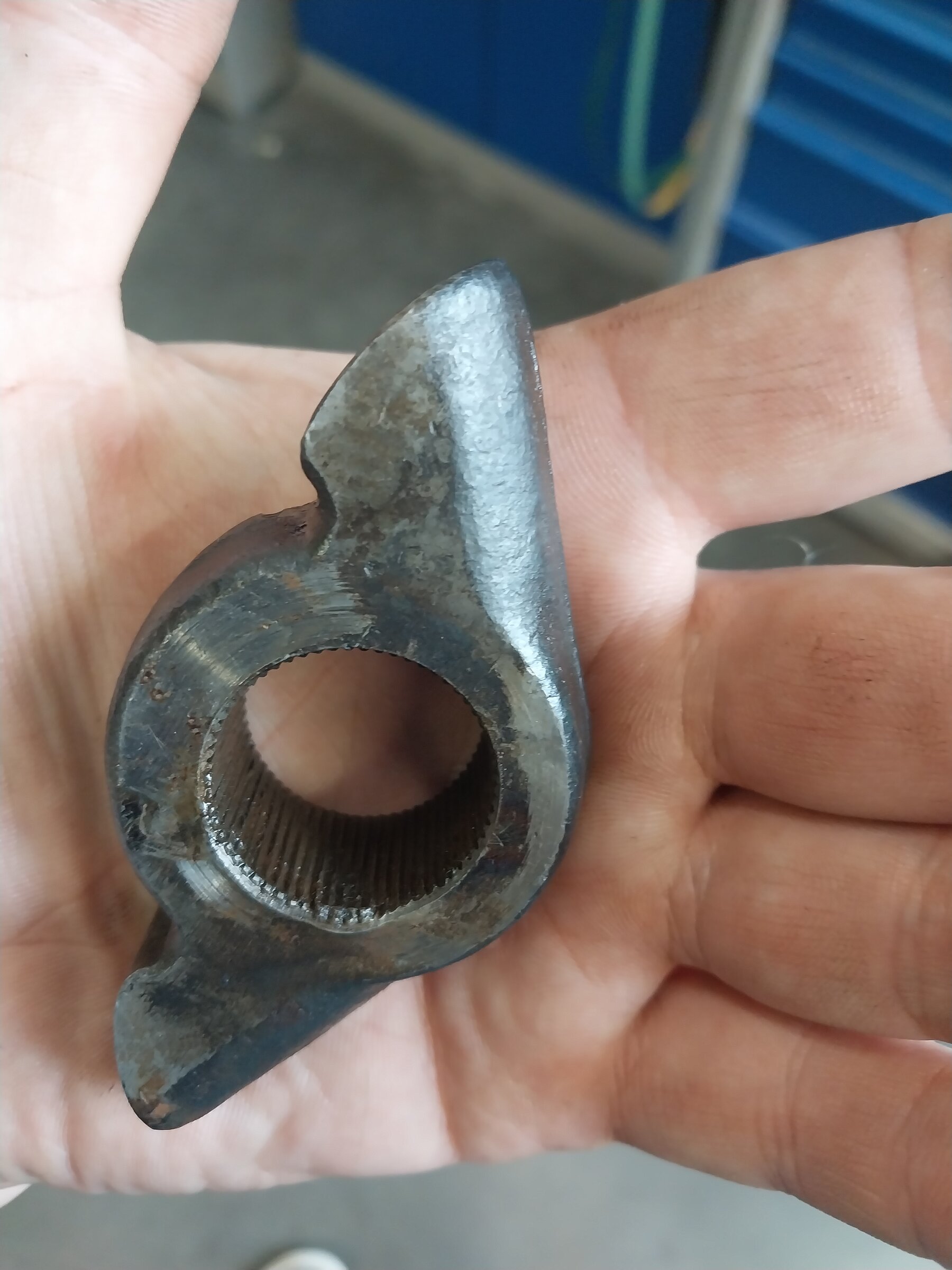

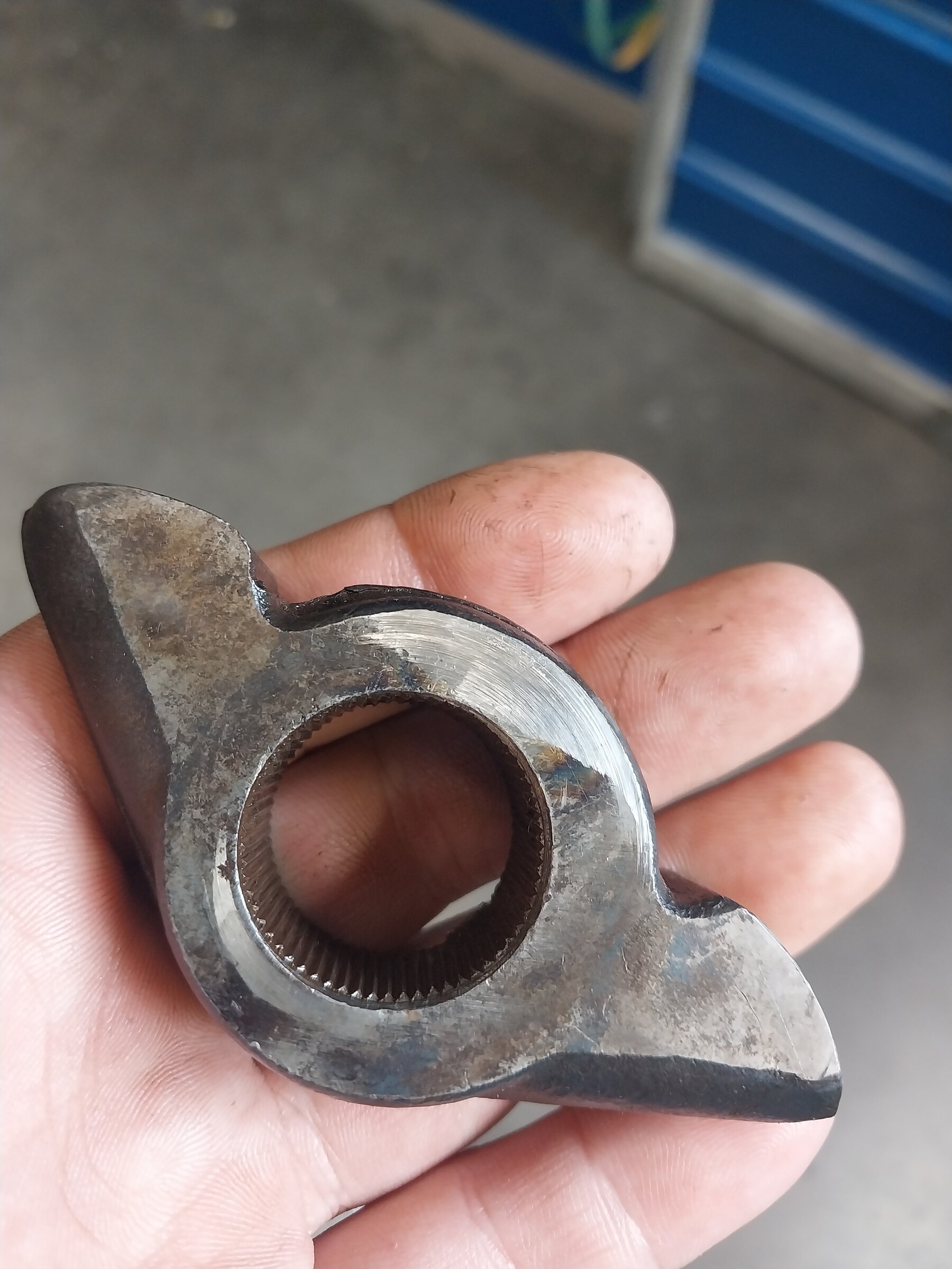

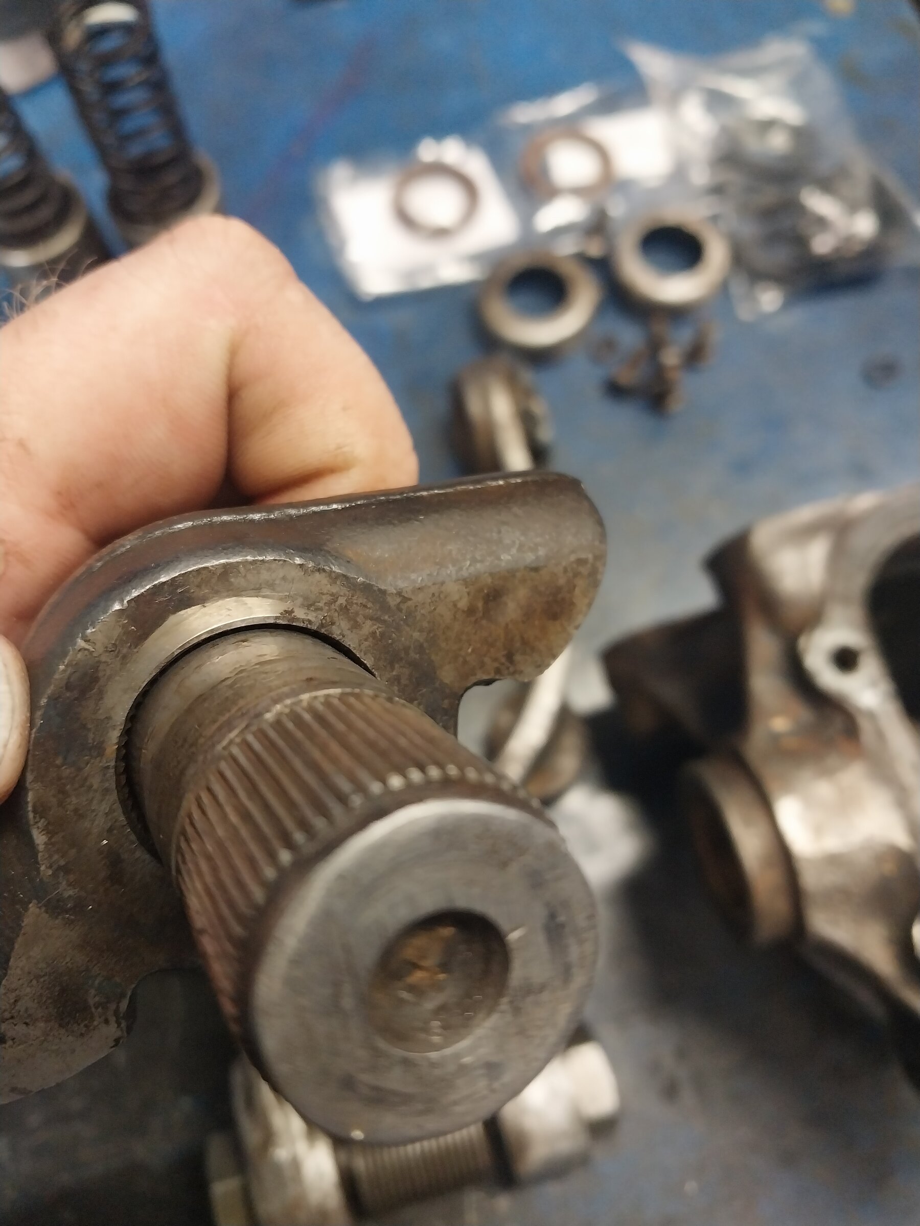

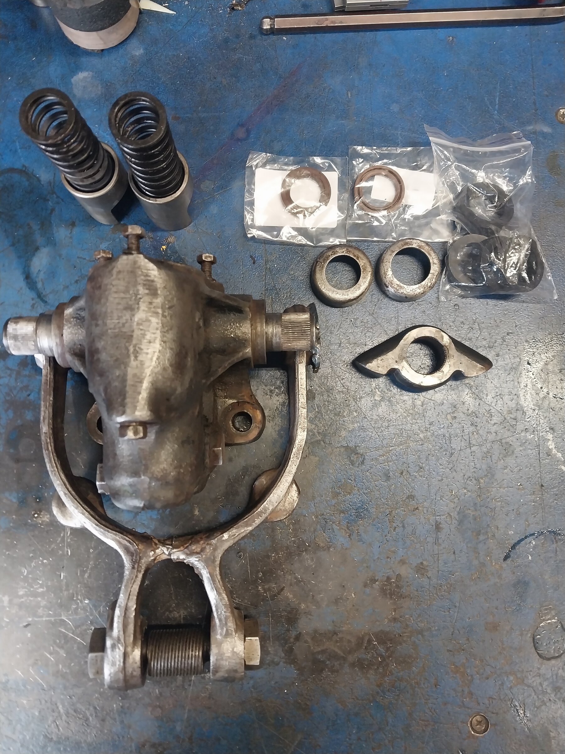

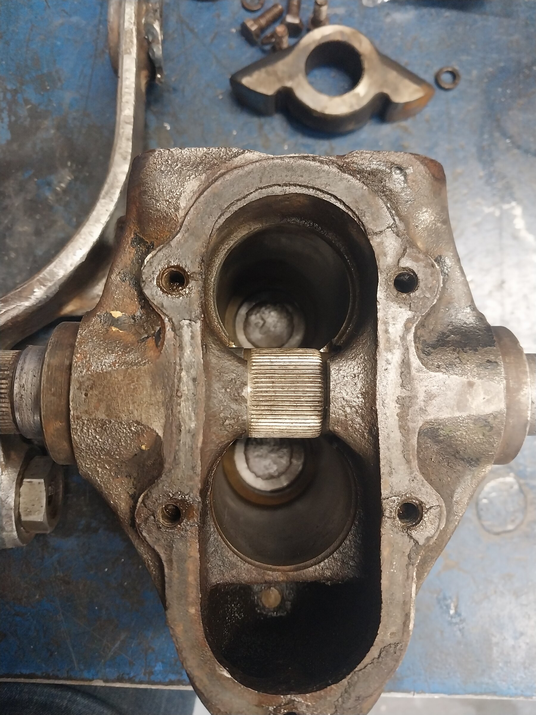

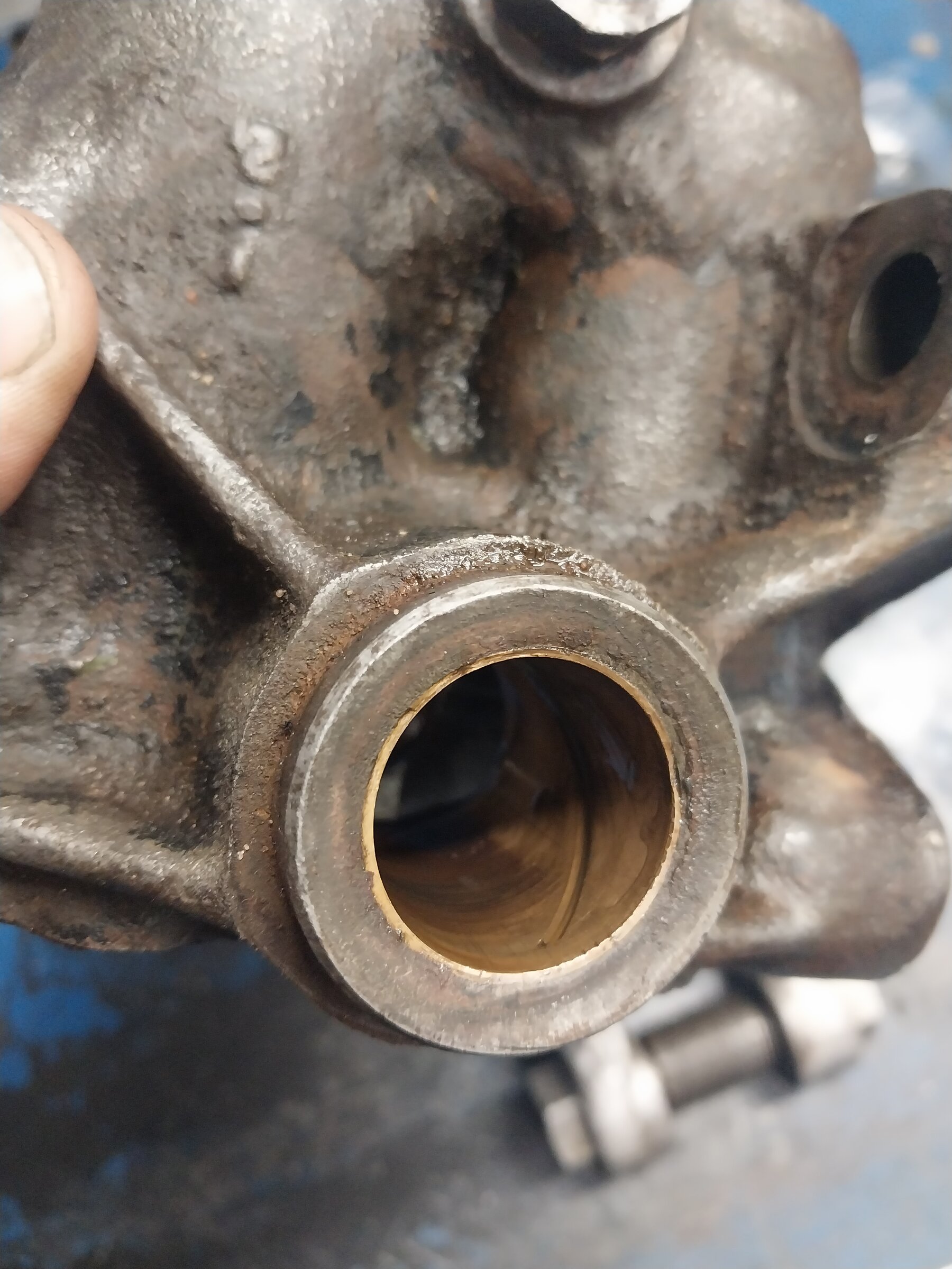

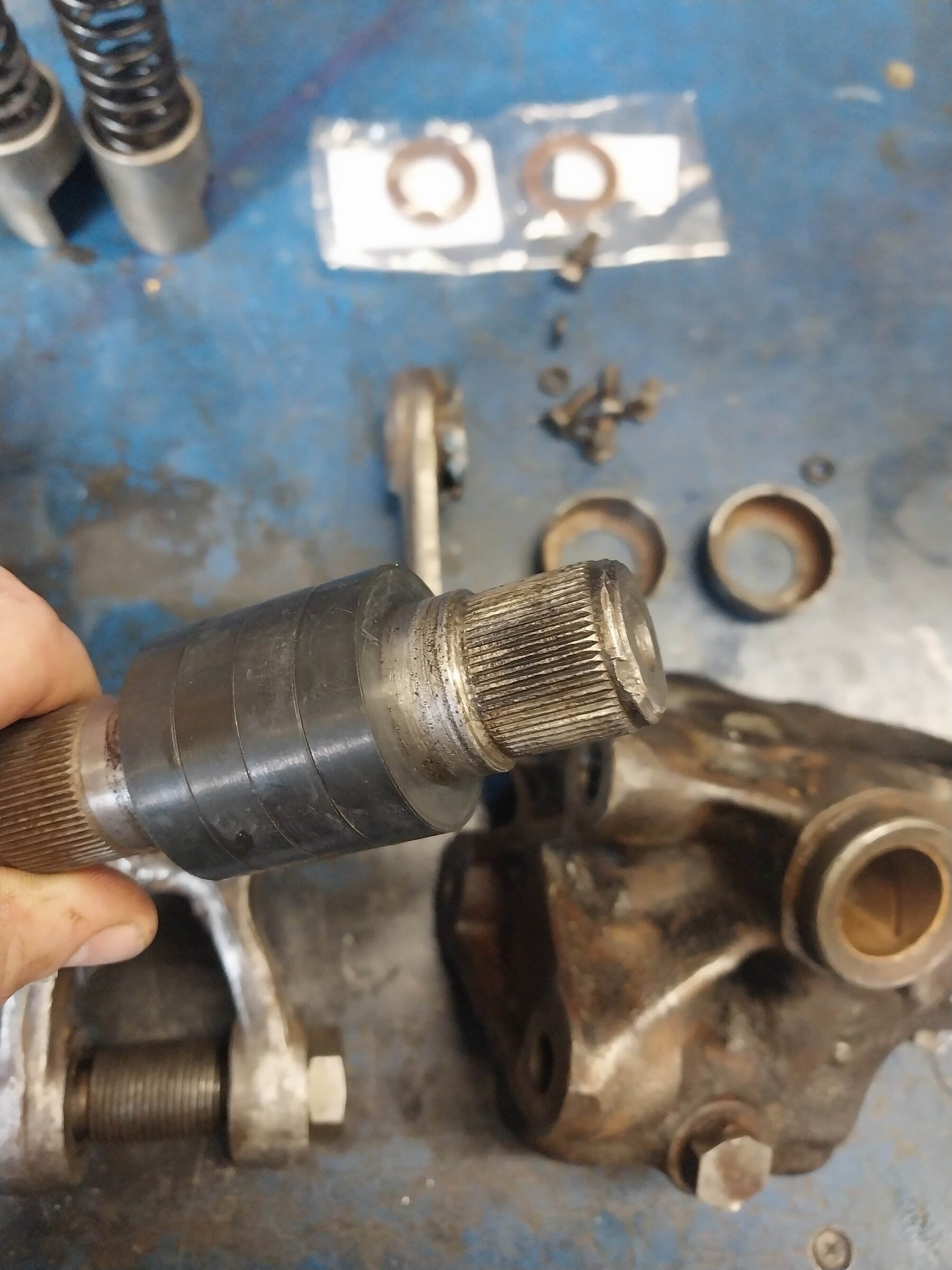

Износ втулок амортизатора минимальный, т.к часть нагрузки на них снимает "коромысло", оно трёт о корпус при ходе рычага.
В теории можно попробовать проточить под кольца вал, в коромысло он пролезет.
Сальники продали не той системы. Это сальники задних амортизаторов, они толще и все одного диаметра (должны быть разного для переднего амортизатора)Заменили на нужные без проблем.
Отличия маслозаливной горловины и блока 2/3 серии-они разного диаметра, соответственно отверстия тоже.
Можно ещё изготовить новые крышки, под современные сальники..

У Славы даже кроссовки под цвет машины! Хорошее фото получилось!

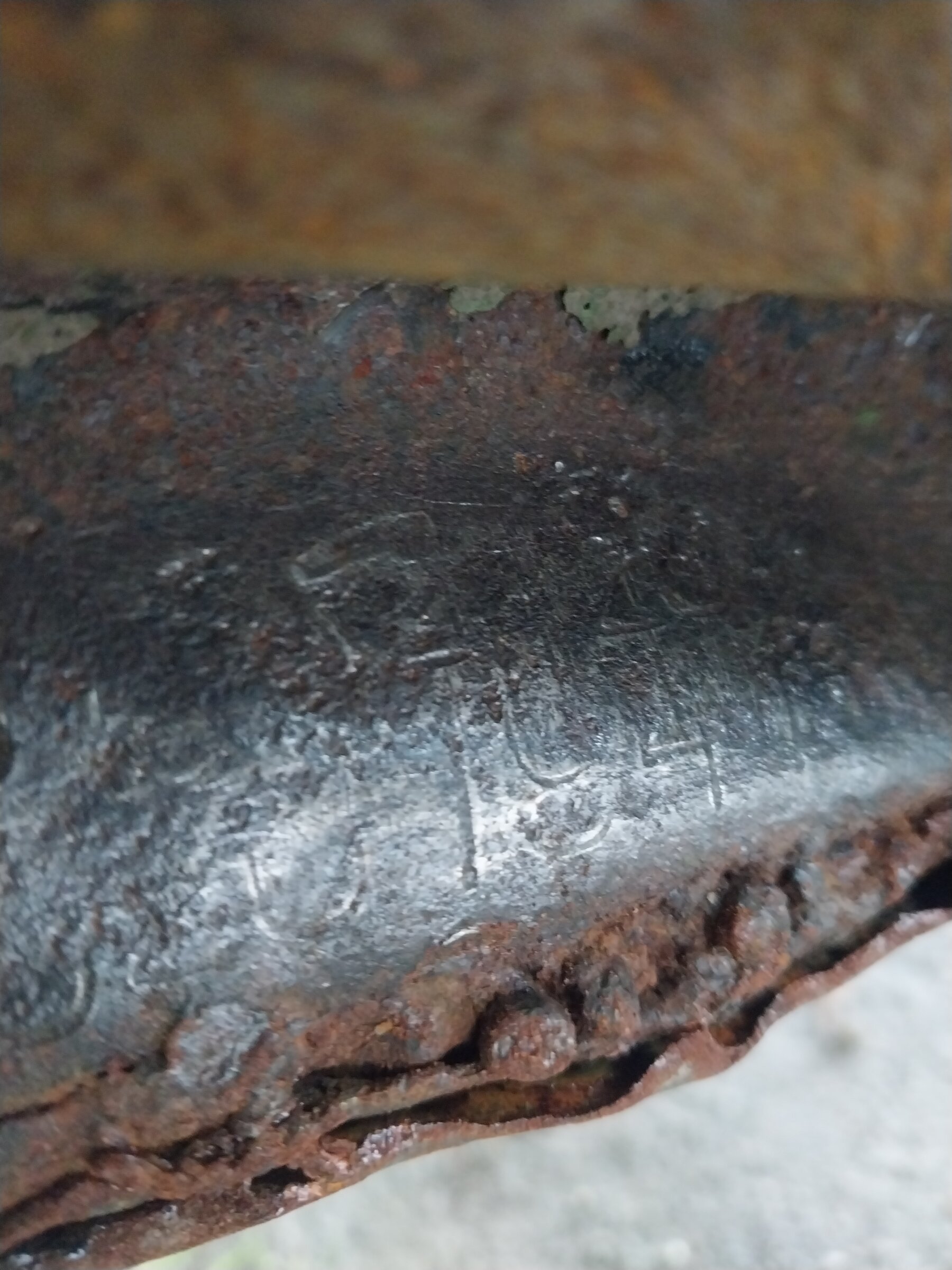

Рассмотрел поближе находку эксперта, в очередной раз удивился на счёт того, что он там смог рассмотреть.
Номер 0201941, двойку можно увидеть только при определённом освещении.

он увидел наличие номера более-менее похожего на табличку.

Более-менее под официальные документы не подходит.
Либо да, либо нет.
Машину ещё раз в мрэо будут осматривать.

Если бы на месте номера была выгнившая дыра, то есть не было бы номера, который не совпадал бы с табличкой, учитывая родной номер на стойке и табличку к которым у него не было претензий, он бы все равно дал положительное заключение. А этот номер только подтвердил его уверенность в честности машины.

Кстати, легко запомнить номер шасси на твоей машине! 020 - модель машины, а 1941 - год начала войны в честь победы в которой названа машина!

1914 год. Год начала войны.(с)
"Идентификация по мт". Если табличка на заводских клепках, по ней бы и прошла..

Я не Шерлок Холмс и неуловимый мститель, не знаю какой ты фильм имел ввиду...
На клепки таблички он смотрел и под брызговиком, с обратной стороны!
