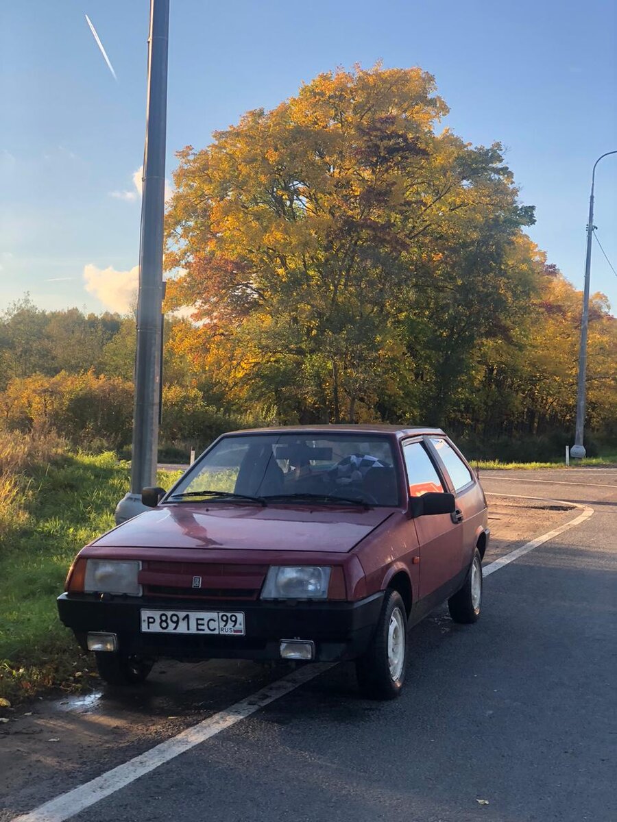

У мння сын мечтает на свое раннее зубило воткнуть 4х фарную систему с прямоугольной оптикой)))
