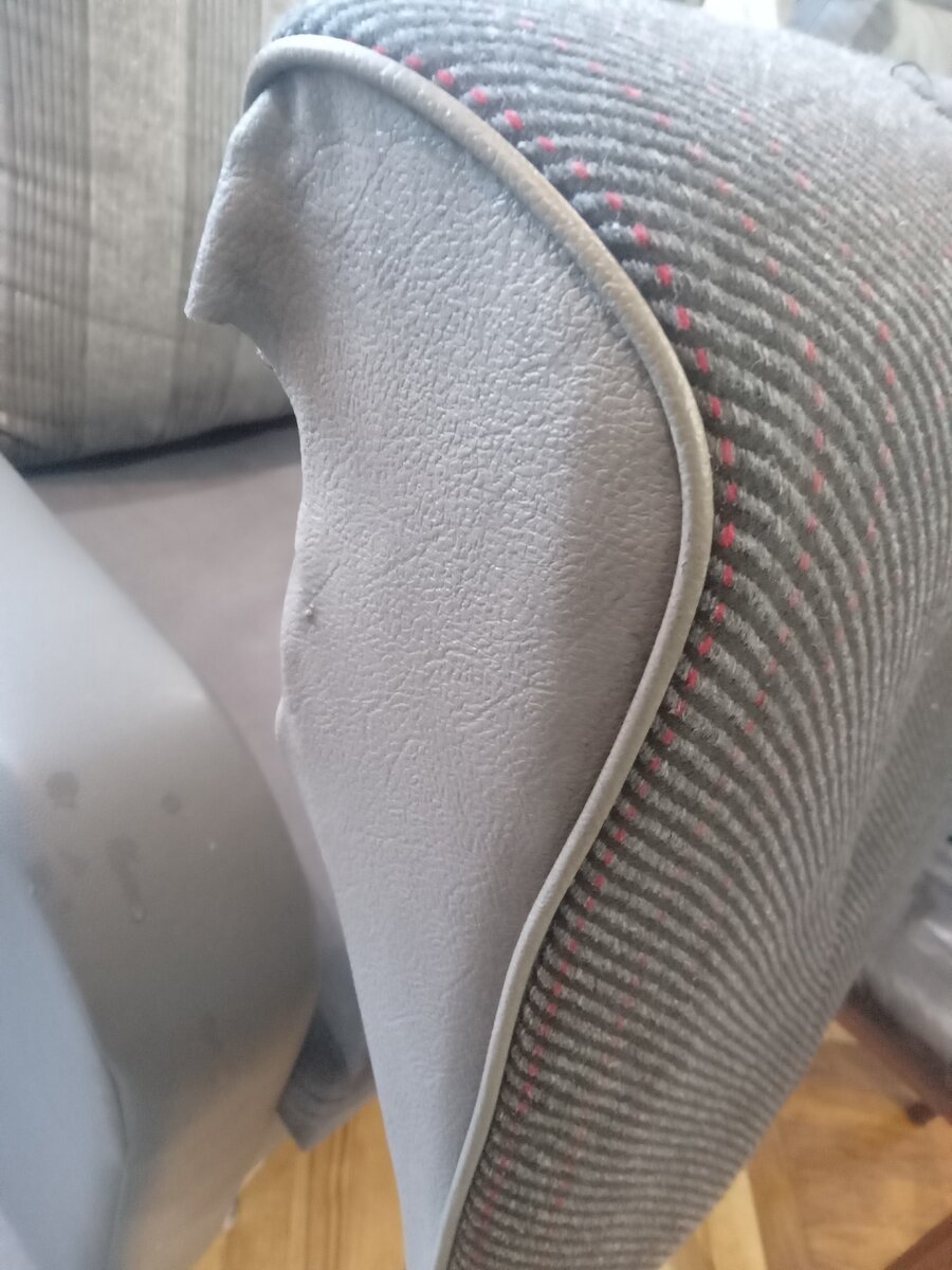

но есть нюанс: краска должна быть густрй как сметана ибо это ткань и она хорошо впитывает на каппилярном уровне и у Вас могут быть рваные контуры букв. Собстно как на одном из фото...
дучше тамповать поролоновым кубиком, чем кистью.
ИМХО : при таком дорогом оформлении ткани карты с диагональной вышивкой - тампопечать на ней выглядит несколько странно и колхлзно, может при таком фактурном решении ткани имеет смысл сделать соотв. вышивку ?
будет 100% фирма́ и выглядеть будет куда лучше! )
а серые карты точно не новодел ?
выглядят весьма свежо...
и на них тампопечать вполне оправдана при такой "простой" ткани ☝

В оригинале вышивки не было, тамповка не проходит, говорю Вам как архитектор, я изучал шрифты и способы нанесения их через трафарет ещё на 1 - ом курсе института в далёком 1990 году. Сделал так, как получается, шелкография....к сожалению....в нашем городе в фирмах...от 100 экземпляров 👆 , лично мне 100 штук не надо!!!, да и не оплатить по деньгам столько!, перепродавать потом это - не хочу, я не "Барышник по определению", при восстановлении машины и её частей - рассчитываю только на свои силы;):)

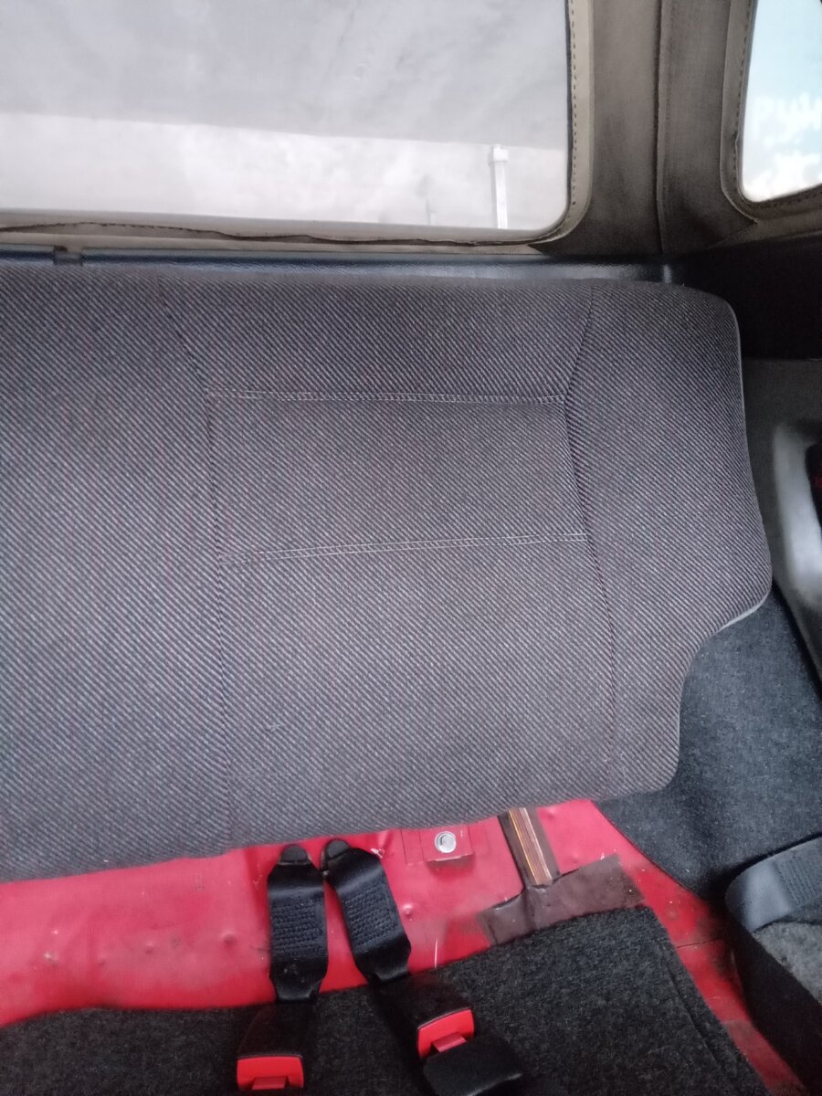

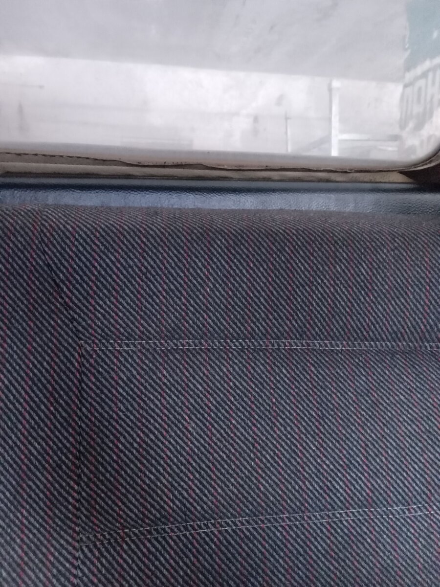

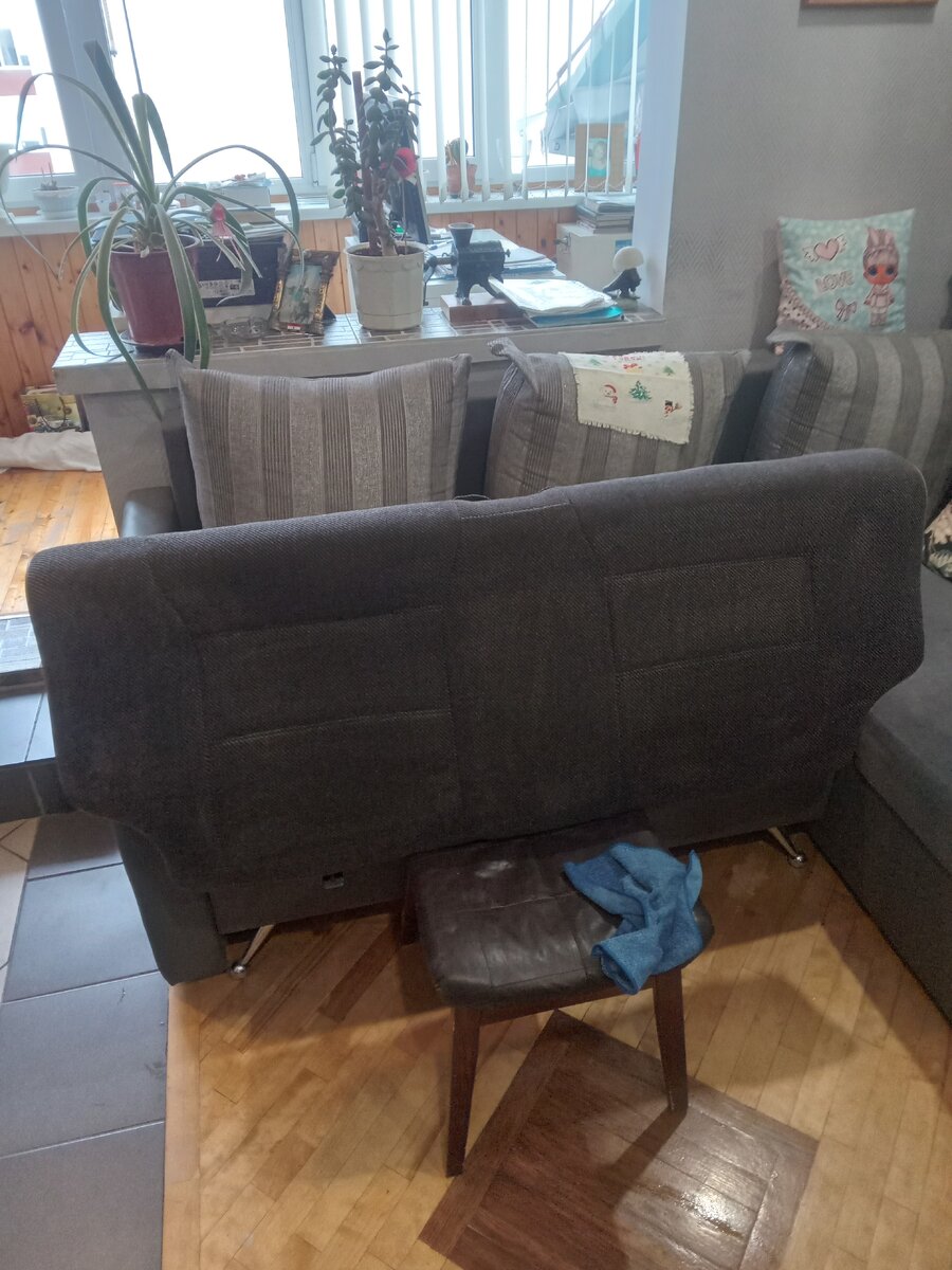

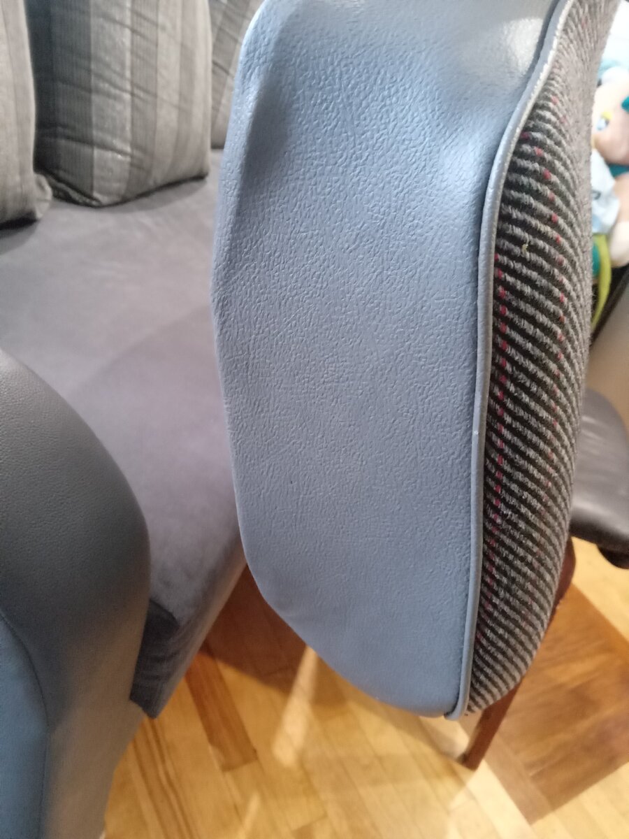

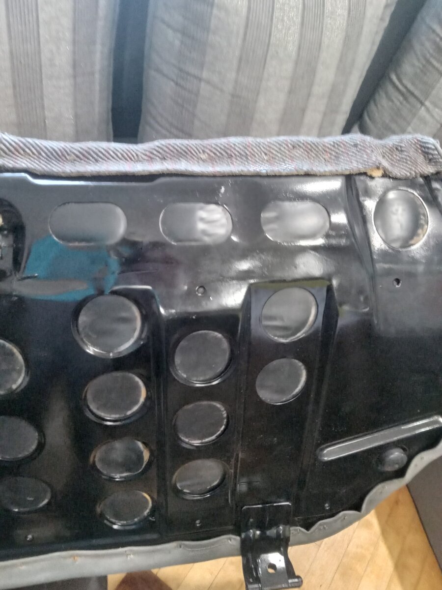

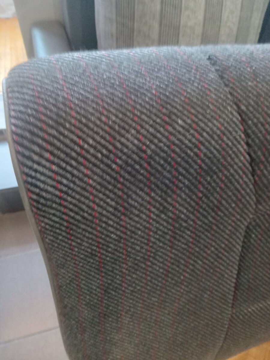

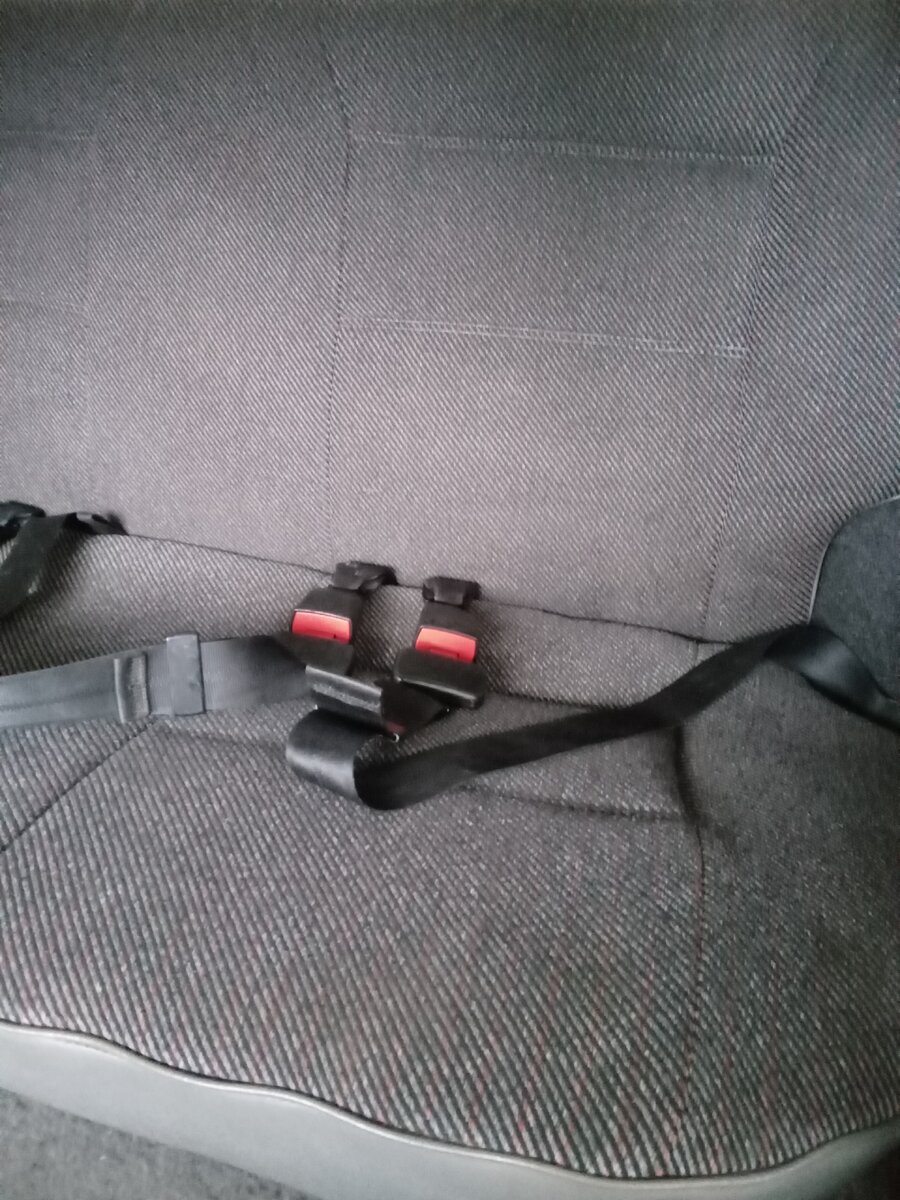

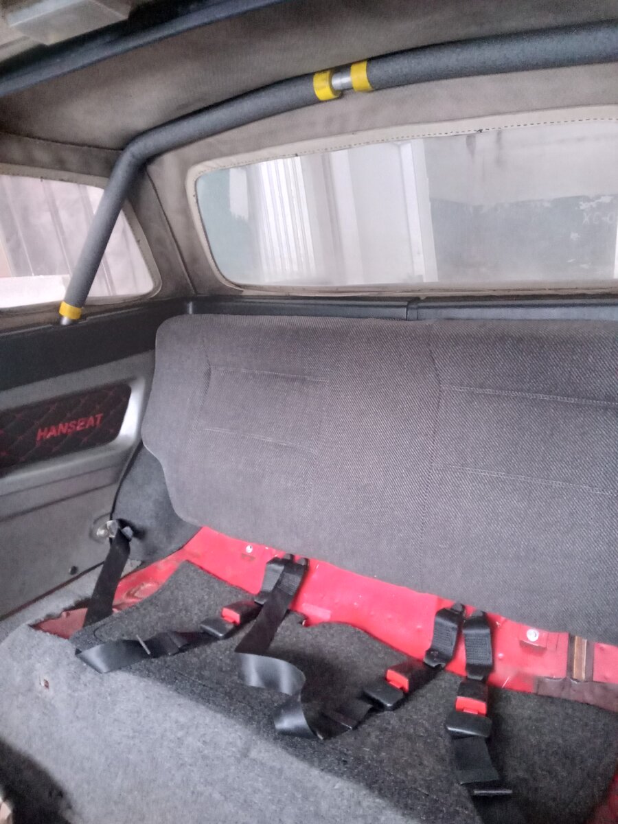

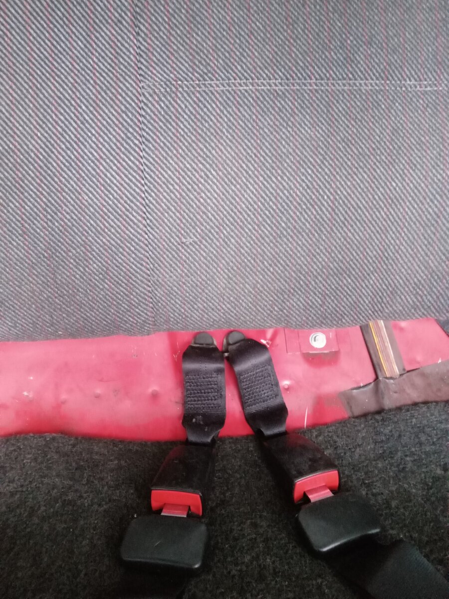

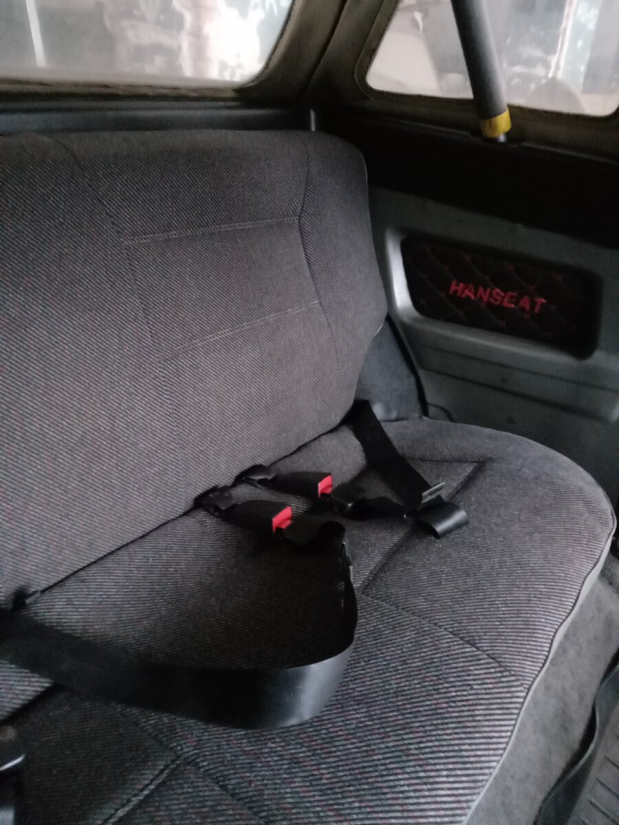

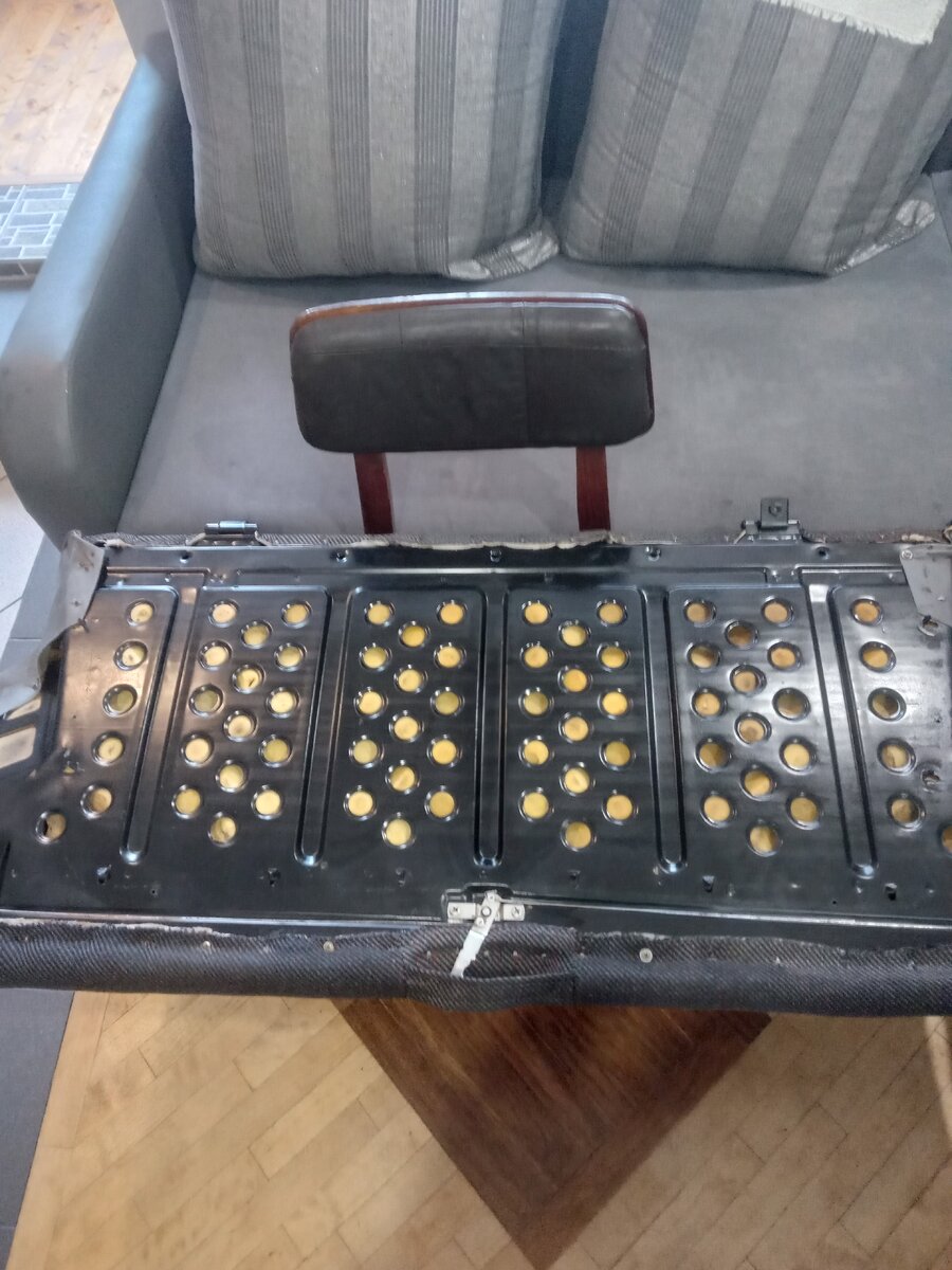

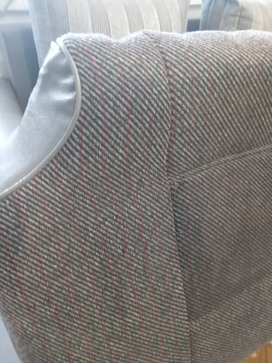

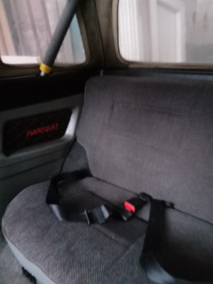

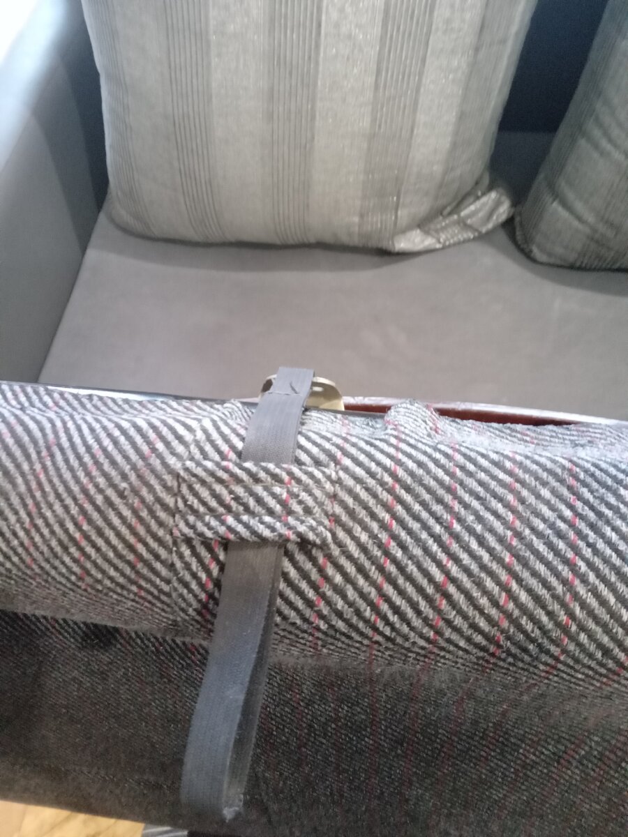

По задним сиденьям - каркасы - из трёх собрал один хороший. По передним работа ещё идёт. Для сведения одноклубникам. Перешив салона обошёлся в 5 000 руб. Предоставил мастеру уже снятую обшивку и с доноров и с оригинала. С оригинала взяли боковинки с серым "оригинальным Вазовским кожзамом и Кедр". Материал середины - с доноров 1993 - 1995 гг. Подойдёт к машине 1991 года, тем более красная прострочка в материале хорошо сочетается с цветом кузова авто. При этом...никаких "страшилок", ничего не "разлазится", ничего "неправильно не шьётся"...всё получается ;) :) :) :) Ещё Достал для передних фар стёкла - Сделано в СССР. Цена по 250 руб штучка. Новые. Всё бюджетно :p

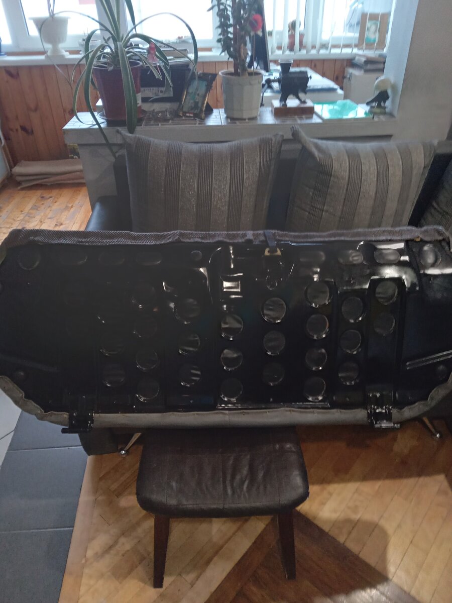

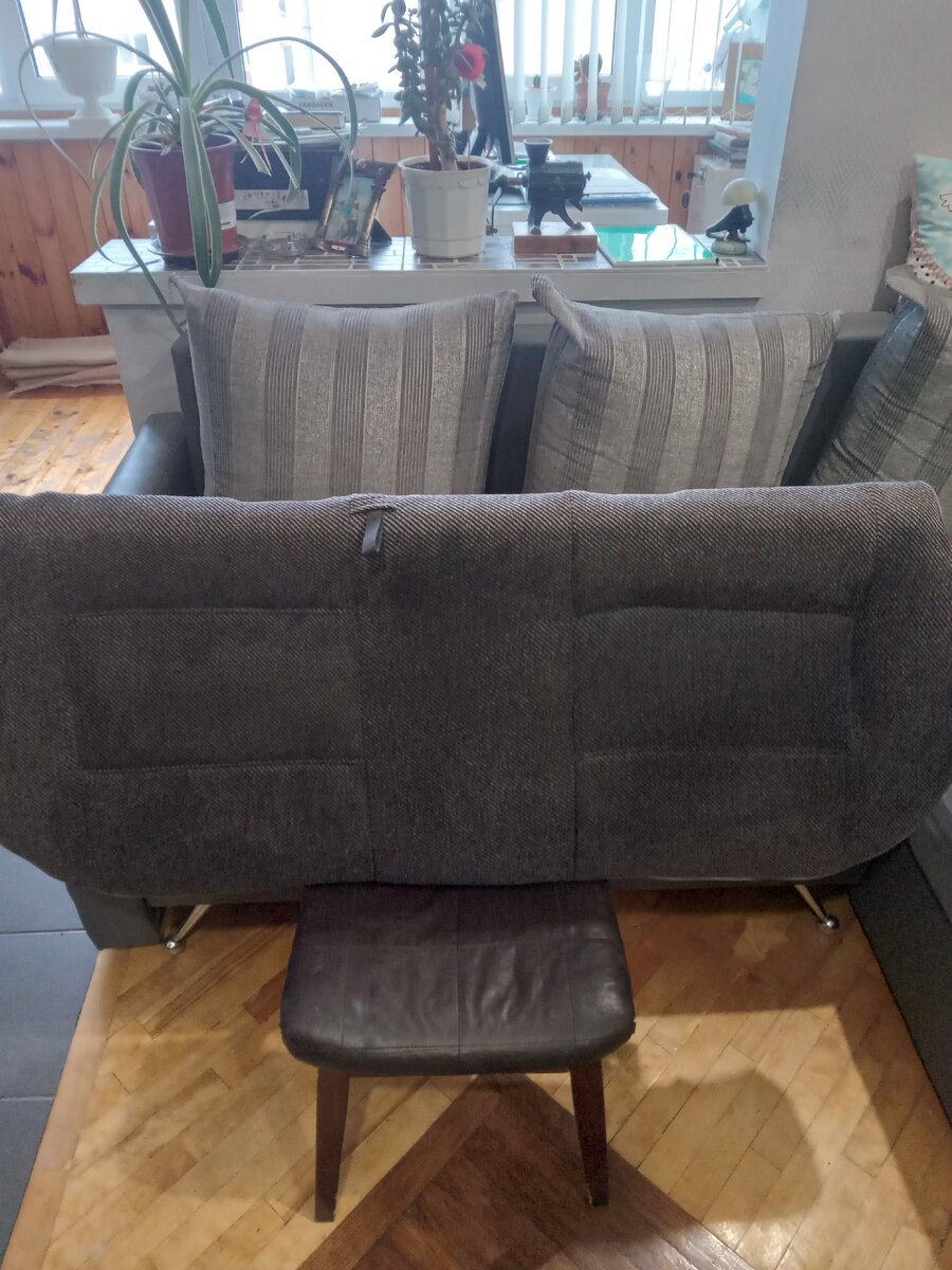

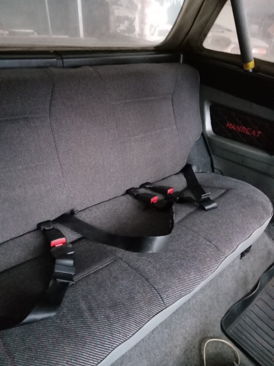

Наконец-то собрал задний диван. Спинку и сидушку - притащил домой. Отмывал Ванишем и Мальвой по месту. А то потом не натянешь. Каркасы правил, красил. Кедр и кожзам боковинок - с оригинальных сидений, серый велюр весь крошился от воздействия солнца, времени и был прожжённый множеством "сигарет" (зачем люди курят...да в машине?))), серединка, которая менялась покупалась в виде двух комплектов. На неделе поставлю в машину, потом передними сиденьями займусь)))

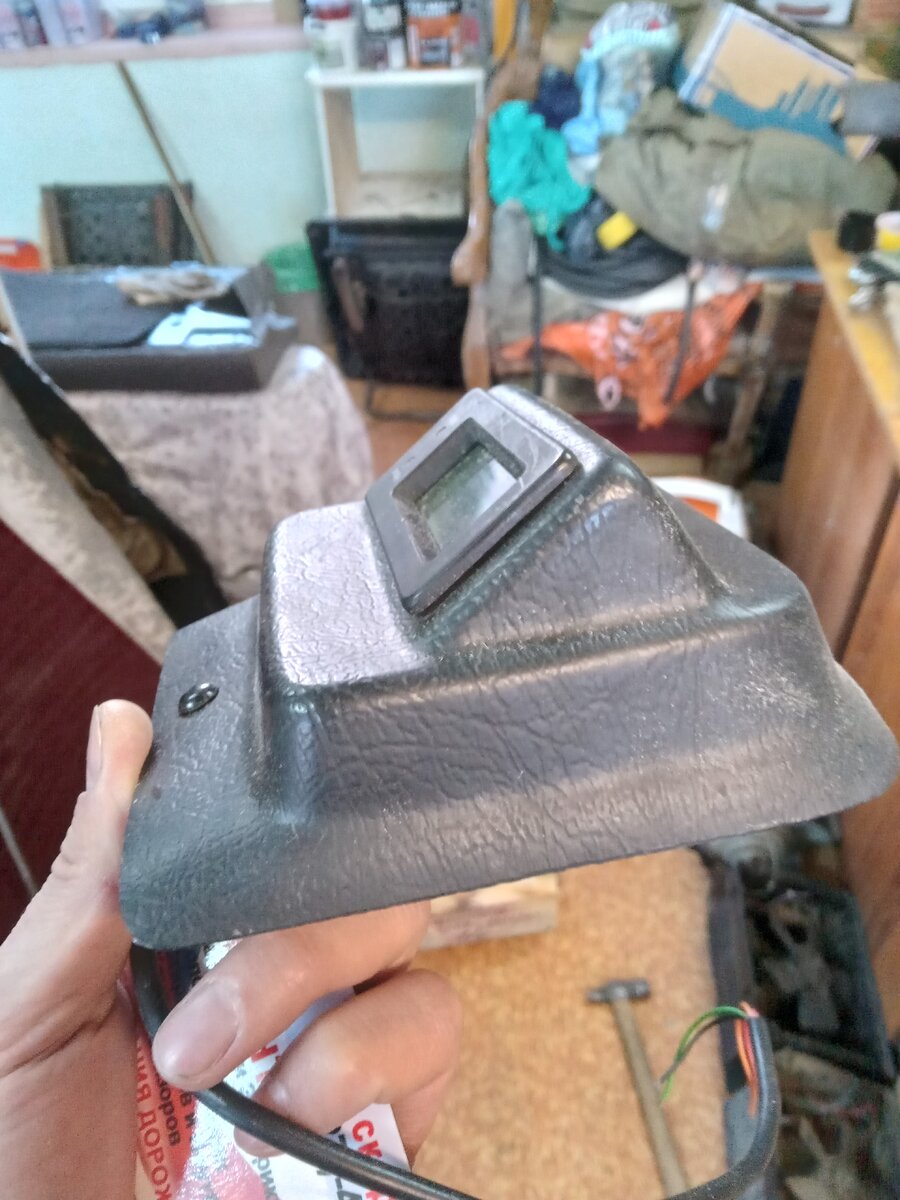

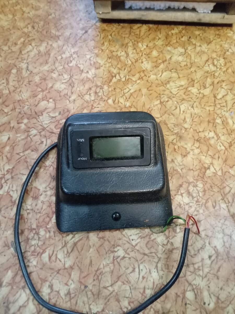

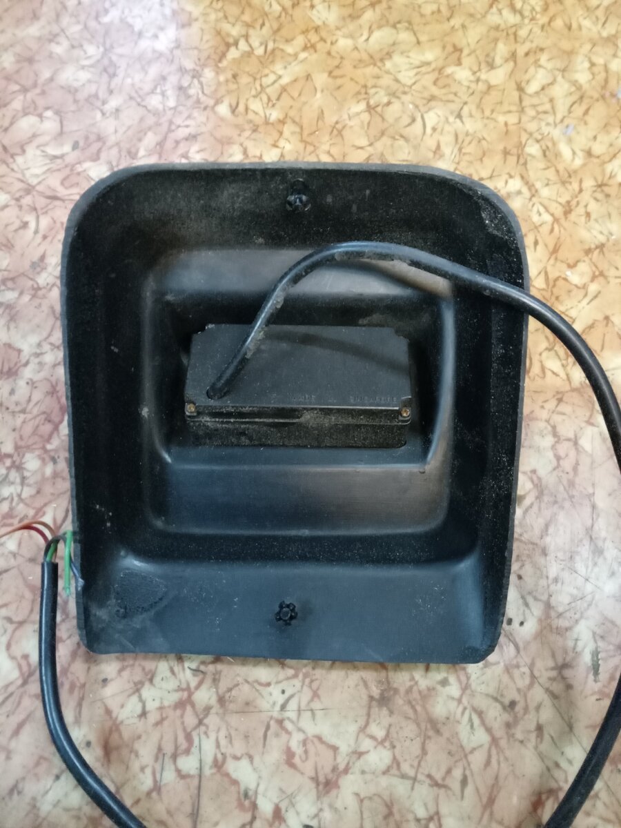

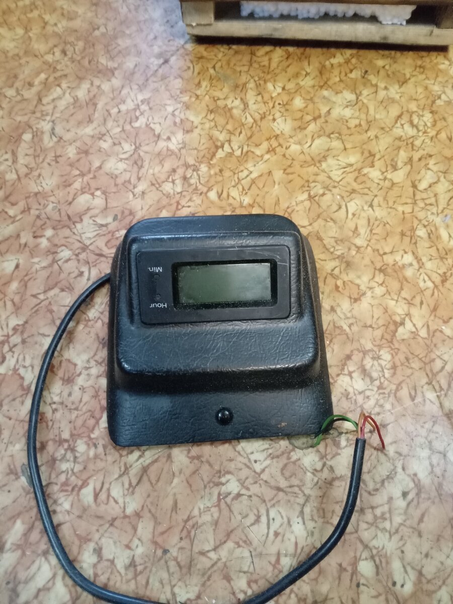

Пришла супер"дефьцитная" вещь - дилерские часы с потолочным подиумом. Искал два года сами часы, но тут повезло - подиум в комплекте. Да и цена в 12 000 тыс. порадовала. Ехали из Мелитополя. Доставка ТК "Энергией" обошлась в 1 200 руб. Спасибо продавцу Руслану, упаковал супер. Осталось из "ништяков" только антенну приобрести.

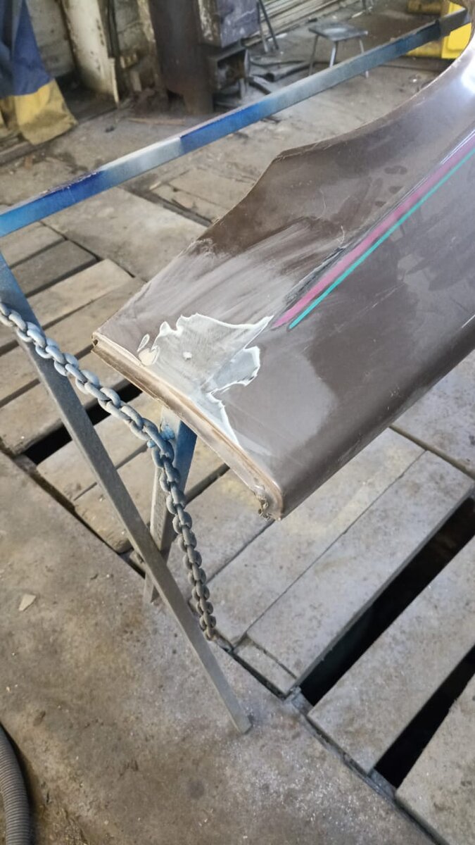

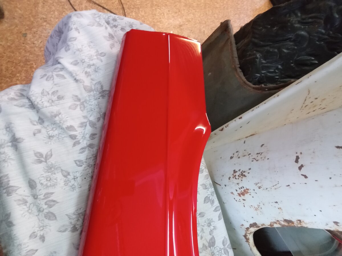

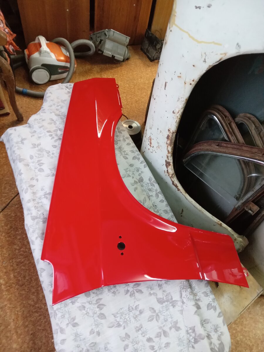

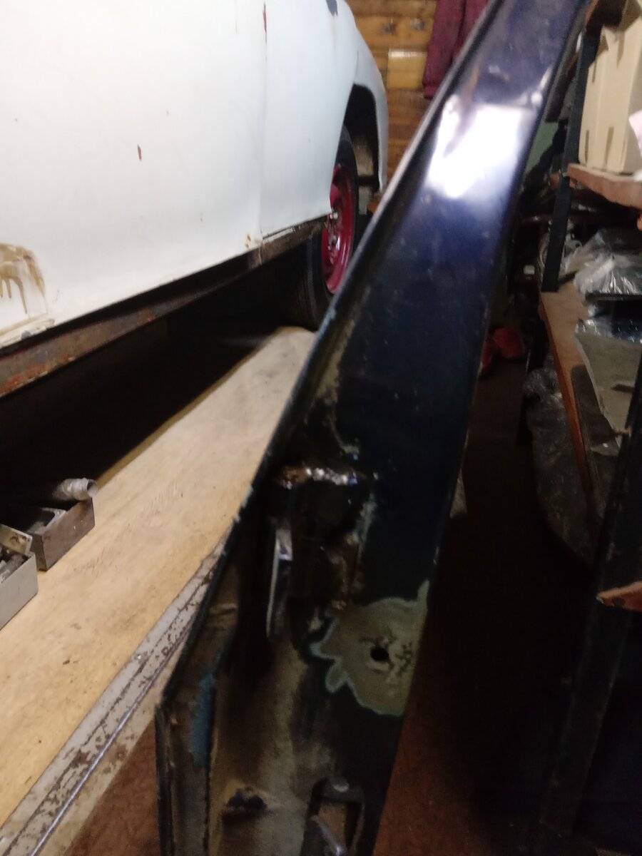

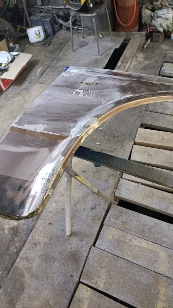

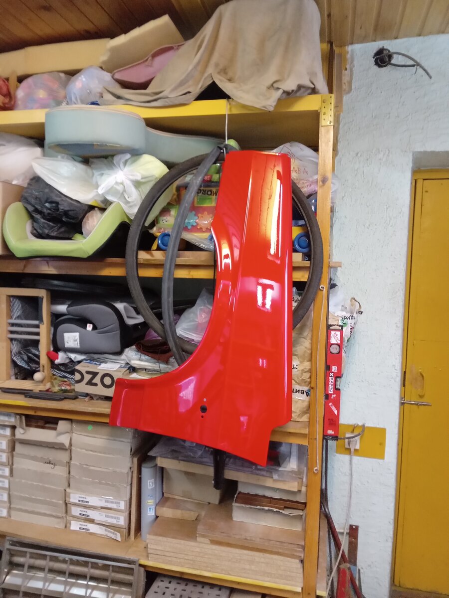

Помимо сбора "няшек" для Фана - не забываю и про железо. Передние крылья отдал в работу соседу Игорю. Сняты с собрата, 9-ки пригнанной с Германии. Крылья оказались в неплохом состоянии, главное заводские с правильной геометрией, в отличии от ремонтных и кооперативных пластиковых. Небольшие подварки, правки сделали, далее на грунтовку и покраску.
3 135
6 107

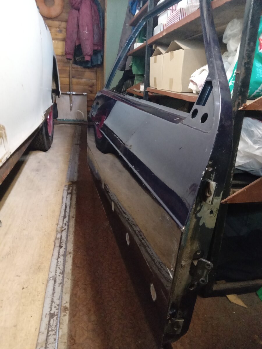

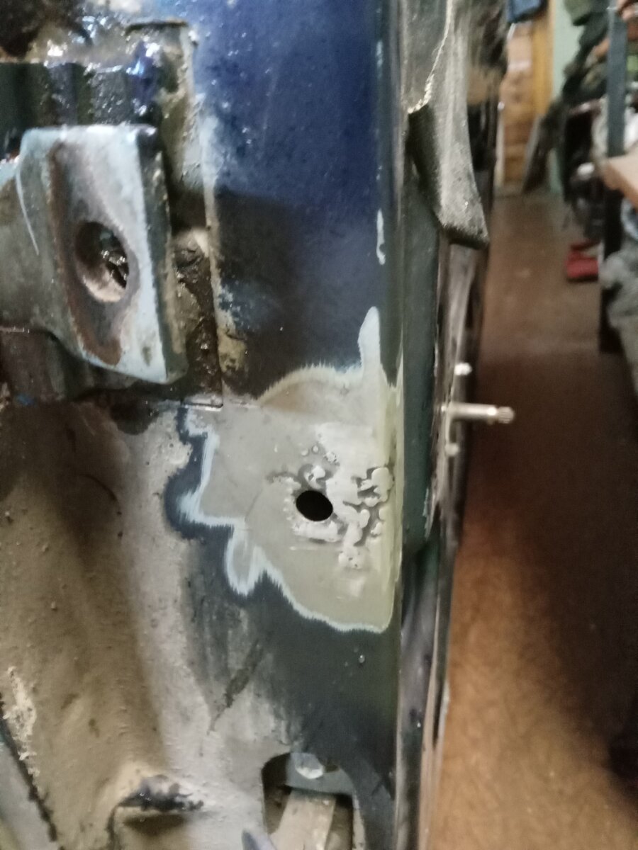

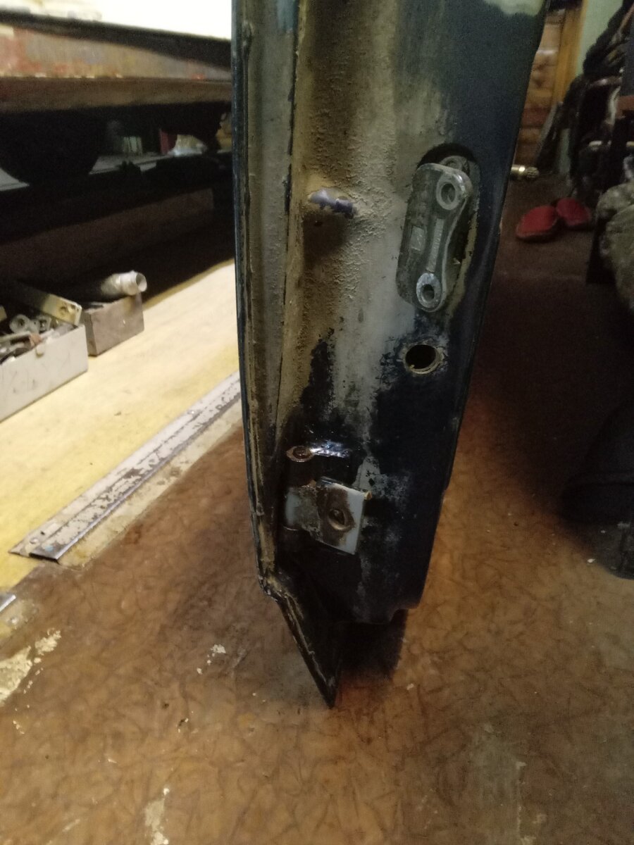

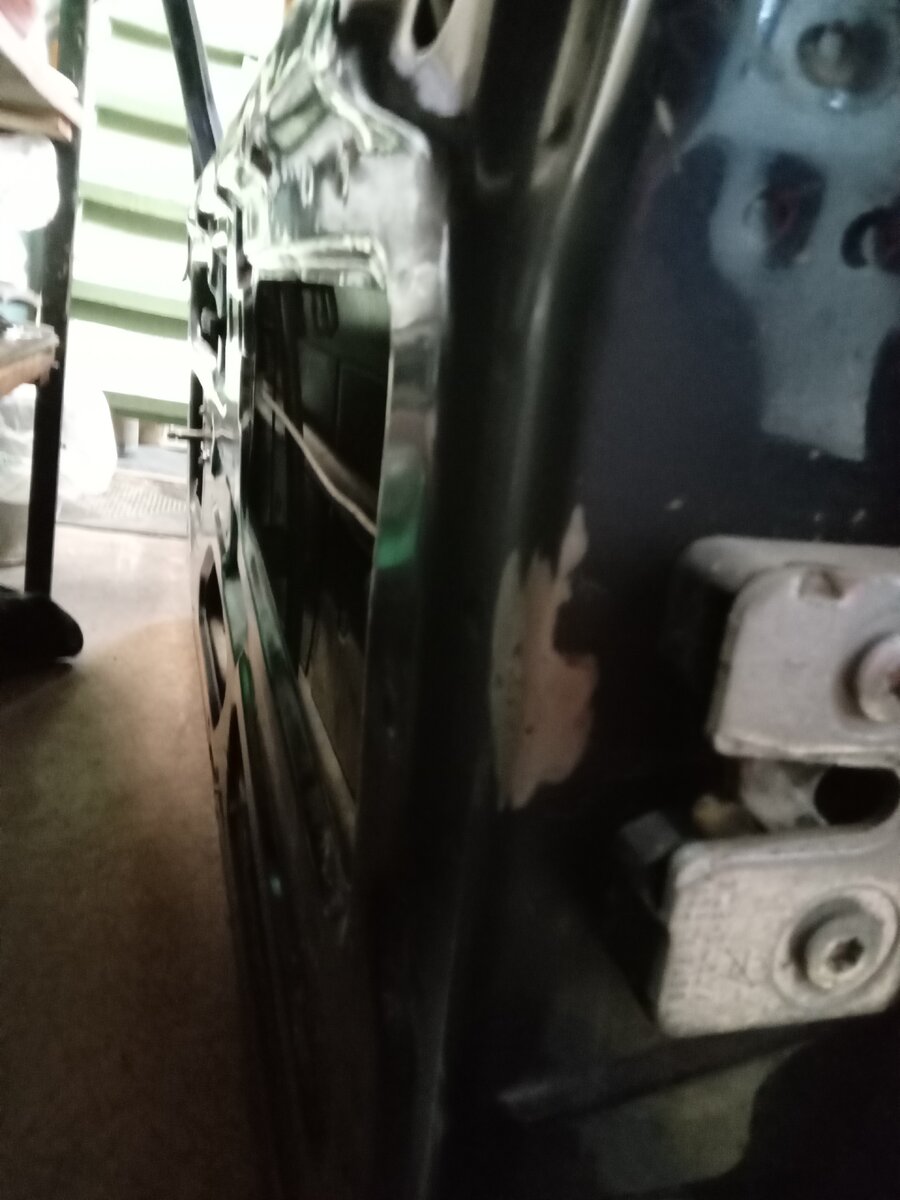

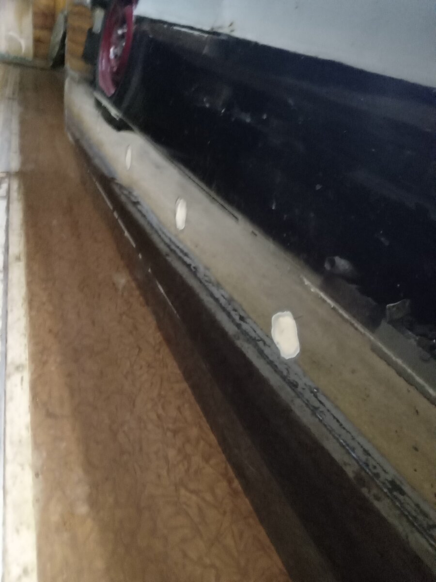

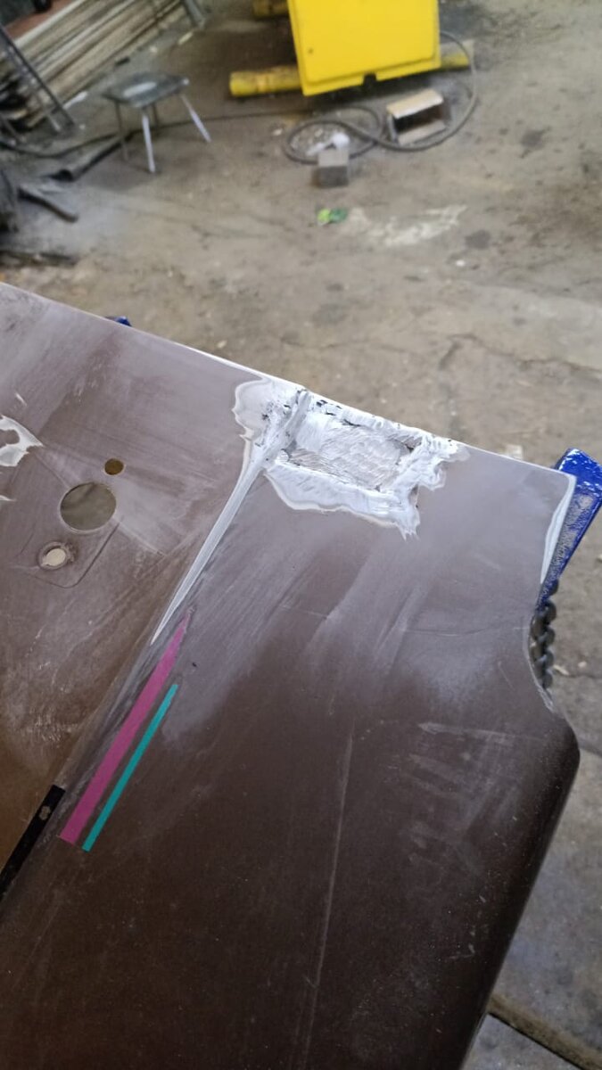

Правую дверь подготовили. Купил от 13-ки. Заварили отверстия от молдингов, небольшие замятости - без шпатлёвки выпрямили. Это мы уже с соседом Мишей делали. Осталось мне только отверстия под катафот сделать...и то-же вперёд на грунт и покраску. Левая дверь ищется, может есть у кого в хорошем состоянии?

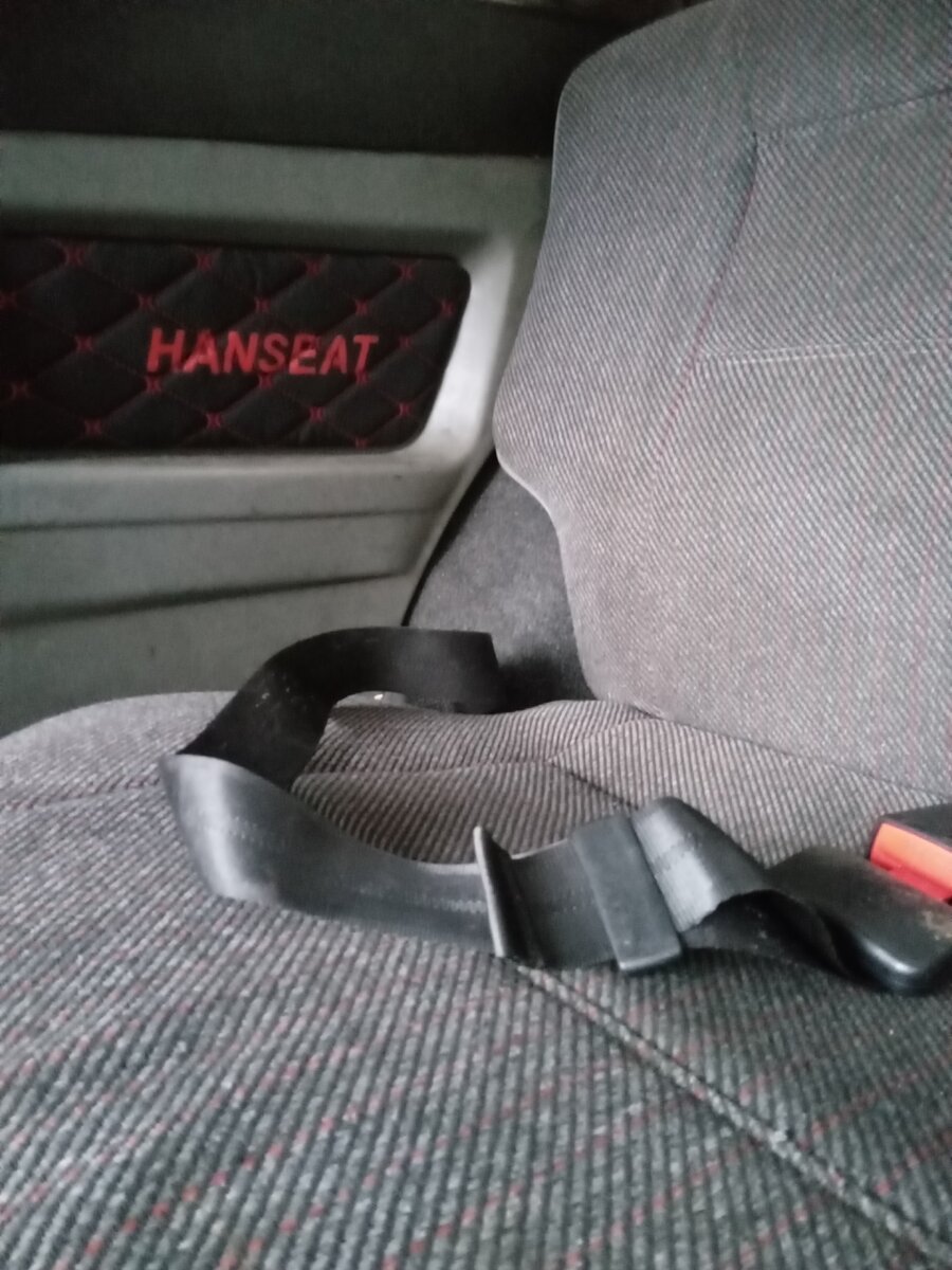

В Казани...третий день, плюс 3 - 4 градуса. Весь снег почти стаял!, А мне пофиг абсолютно на погоду и дождь, у меня своя тема. Поставил спинку от заднего дивана в Фан. Перебранная, покрашенная, подготовленная. В пятницу поставлю сидушку...и переключусь на печку для Победы и приёмник с динамиком, для неё же любимой. работаем по всем фронтам ребята...Люблю ретро-машины :)

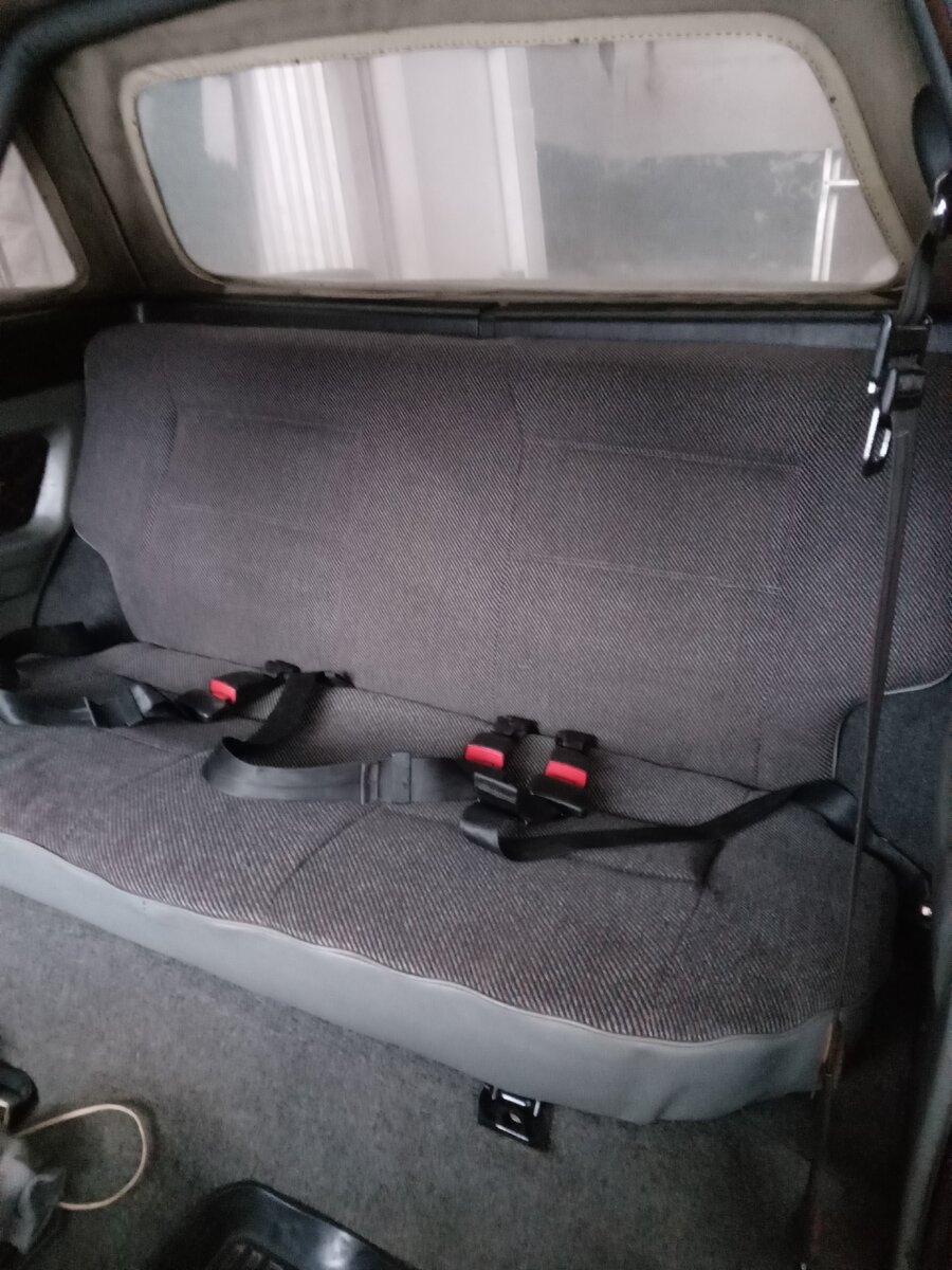

Как и обещал... в пятницу поставил низ задней сидушки. Перехожу на передние сидения!

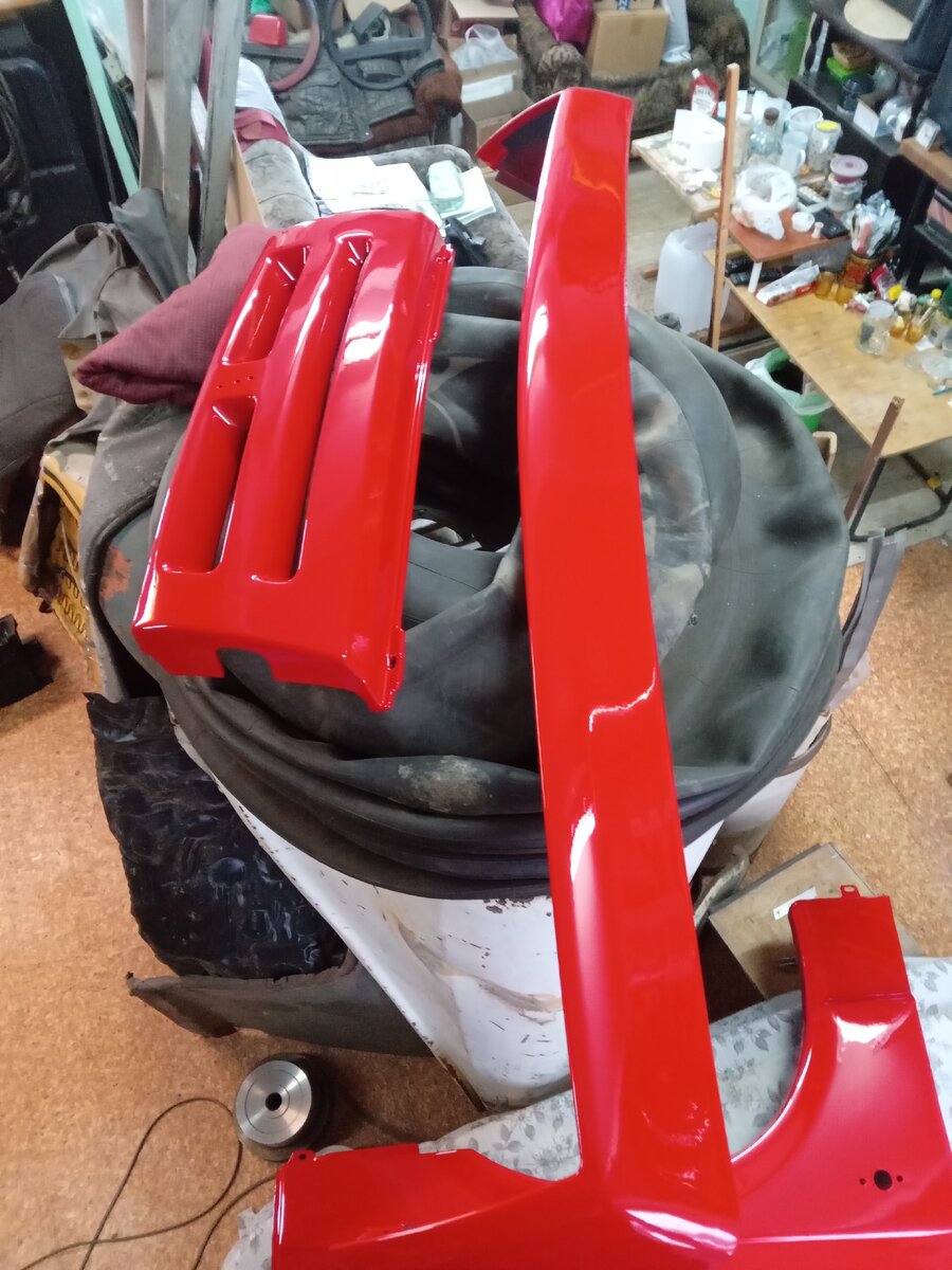

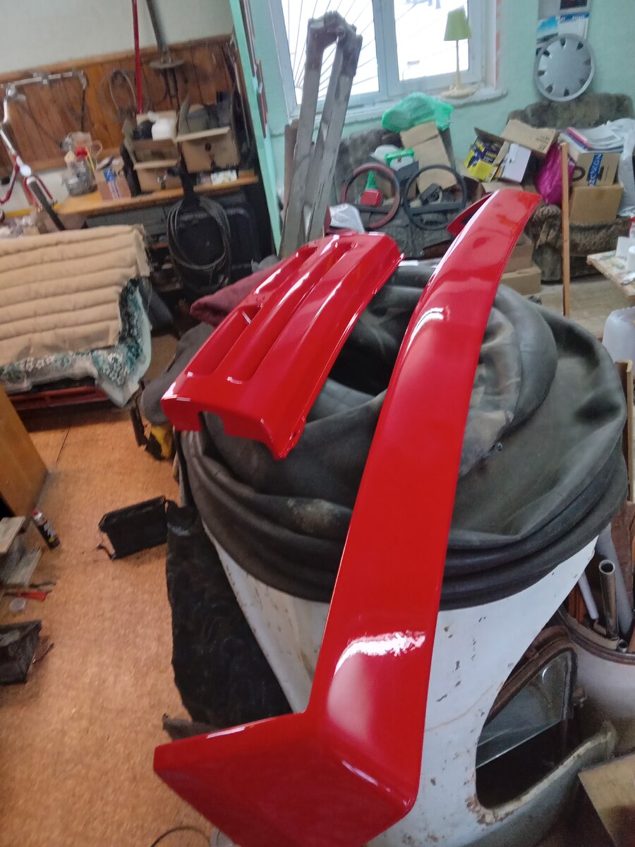

Пока некоторые "эксперты" на данном Форуме... без (наличия своих машин) пердя...т по воздуху...(чего и как ...лучше делать)... Занимаюсь машиной! 👆 Затащил в гараж покрашенную навесуху. Пока без дверей, ибо левую дверь ещё ищу, может есть у кого - тогда бы приобрёл бы её! А так бы и двери б ещё в этот "закрас" - покрасили!;):)

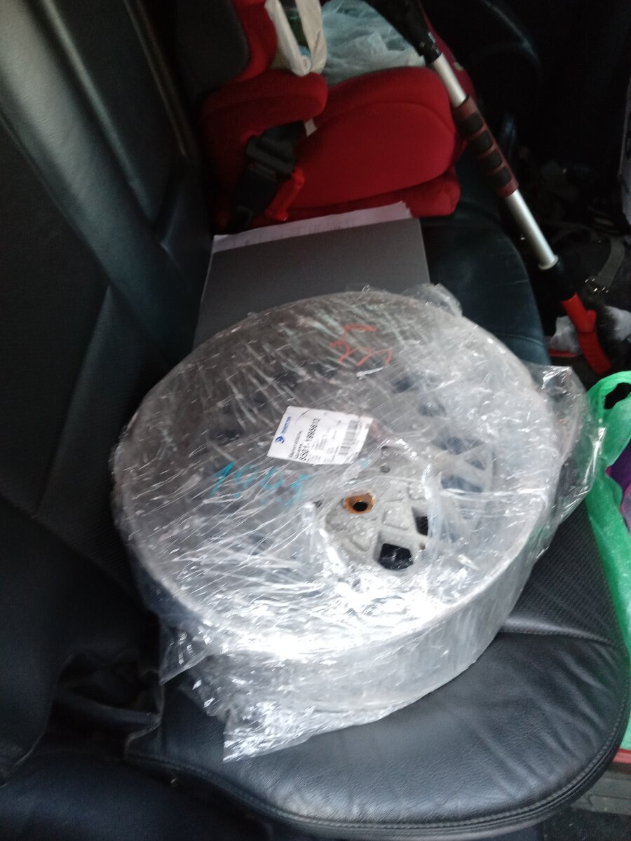

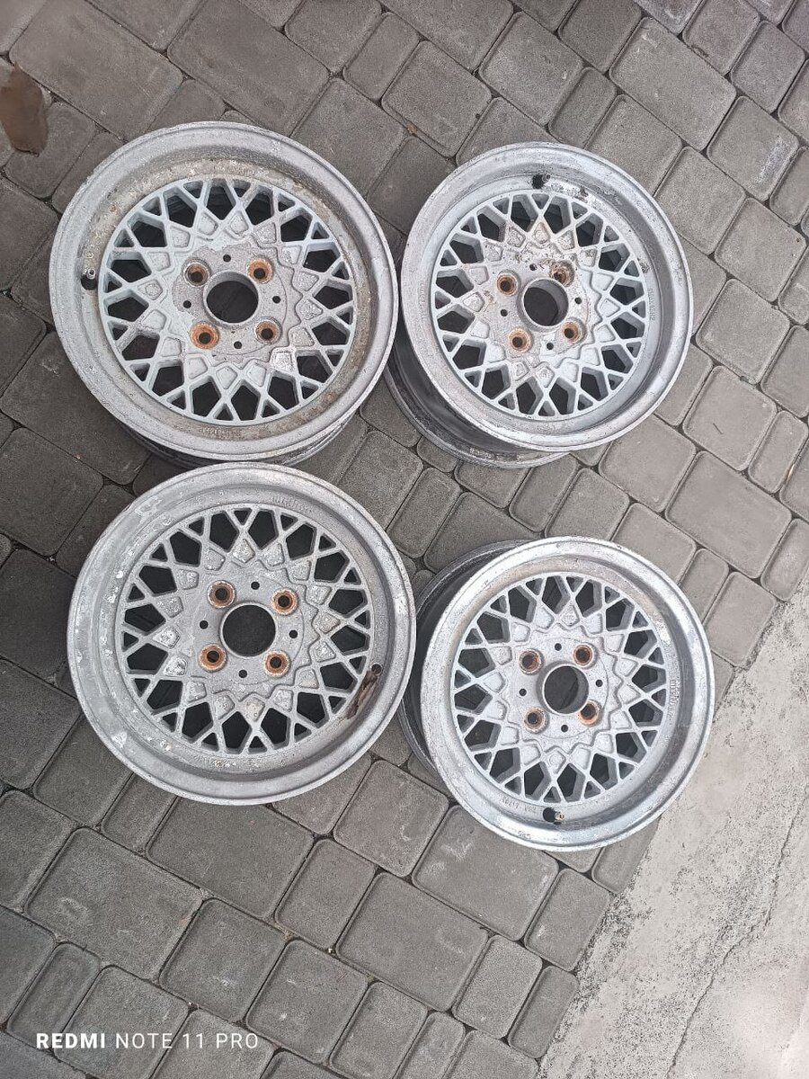

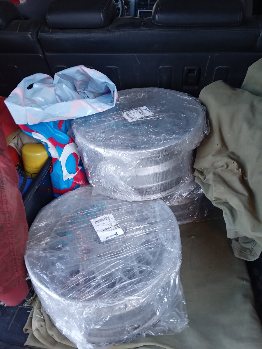

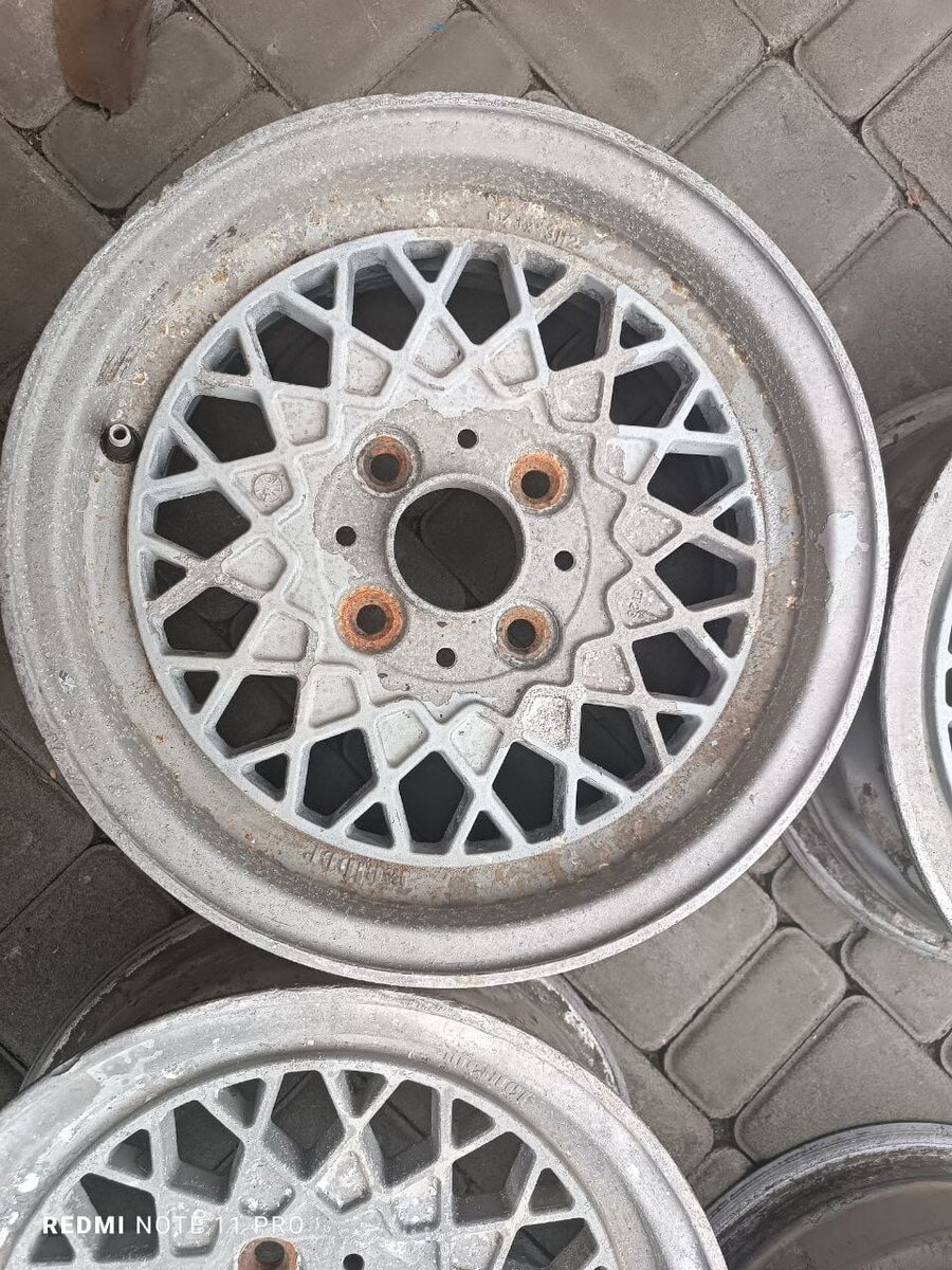

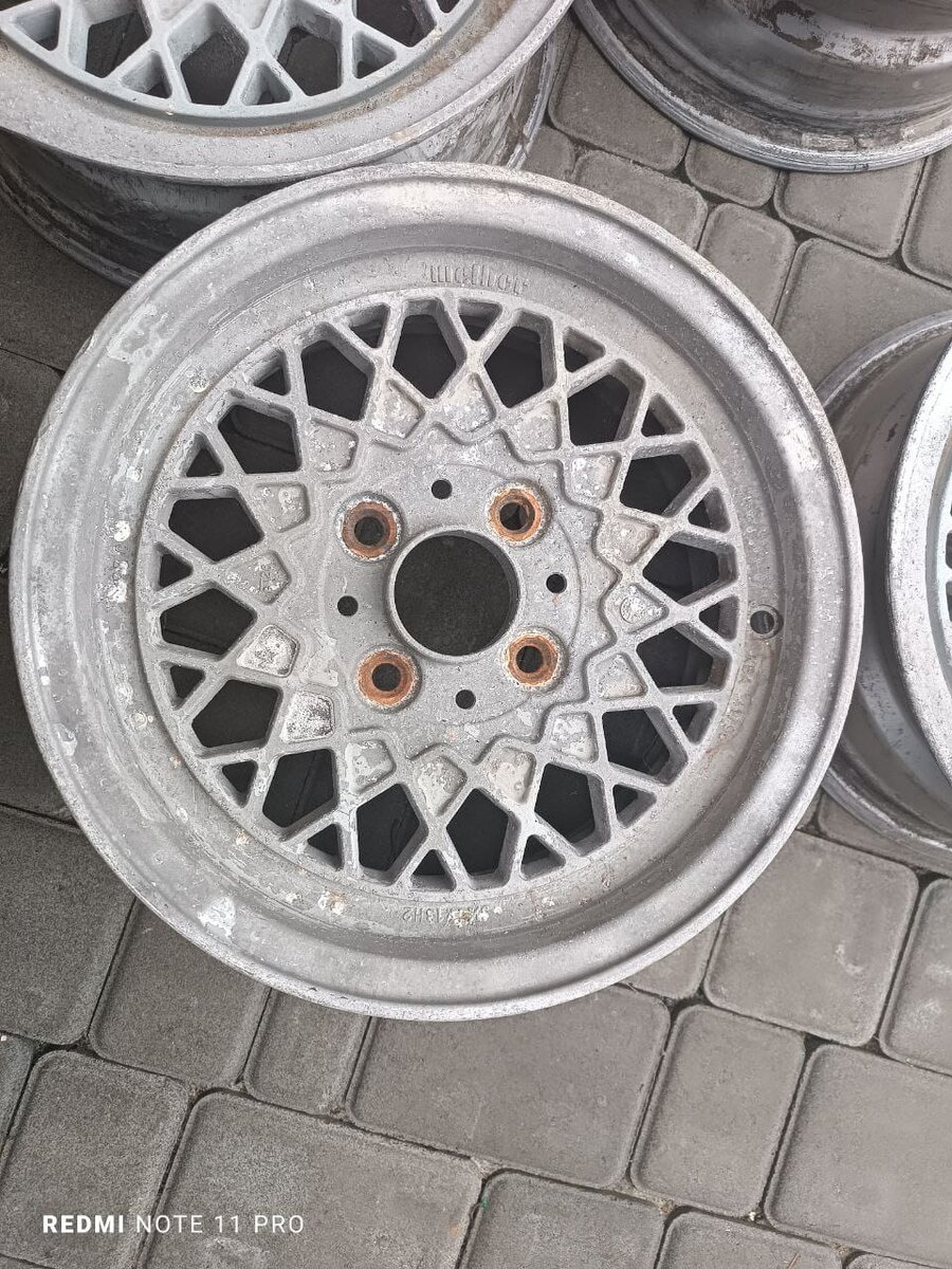

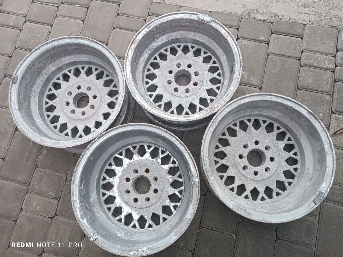

Также из Мелитополя от данного продавца - получил долгожданный комплект "паутинок" "Мельбер". Шло долго, но дошло. Этот вариант дилерских дисков по моему мнению наиболее подходит Фану. Других вариантов дисков - "фреза" или "лепестки", мой глаз не приемлет. Теперь на прокатку их, песочку...и окраску!!!

А что планируте с колесными дисками делать в плане реставрации?
