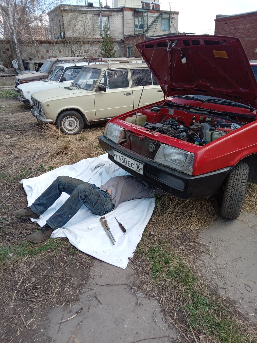

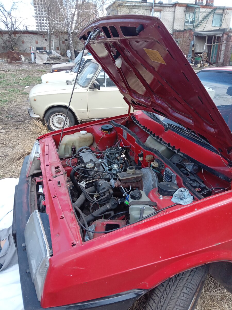

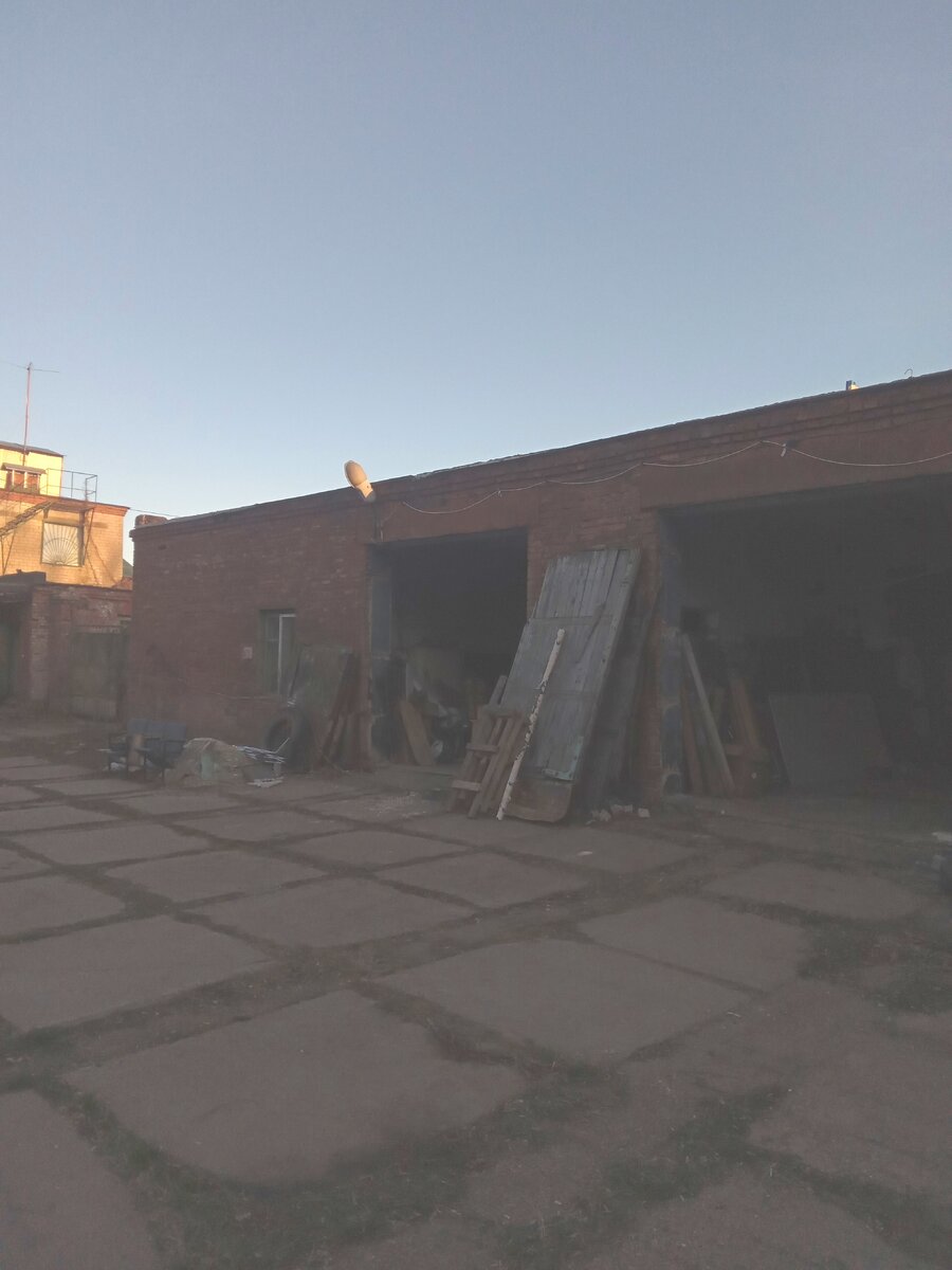

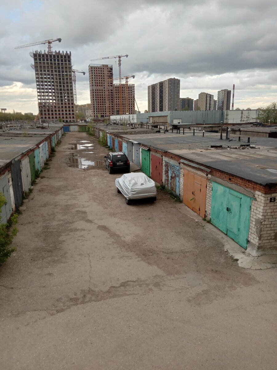

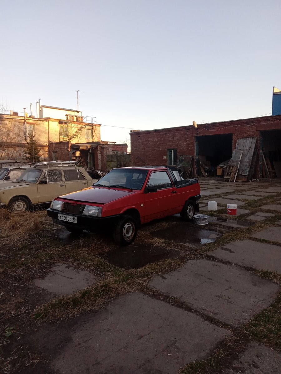

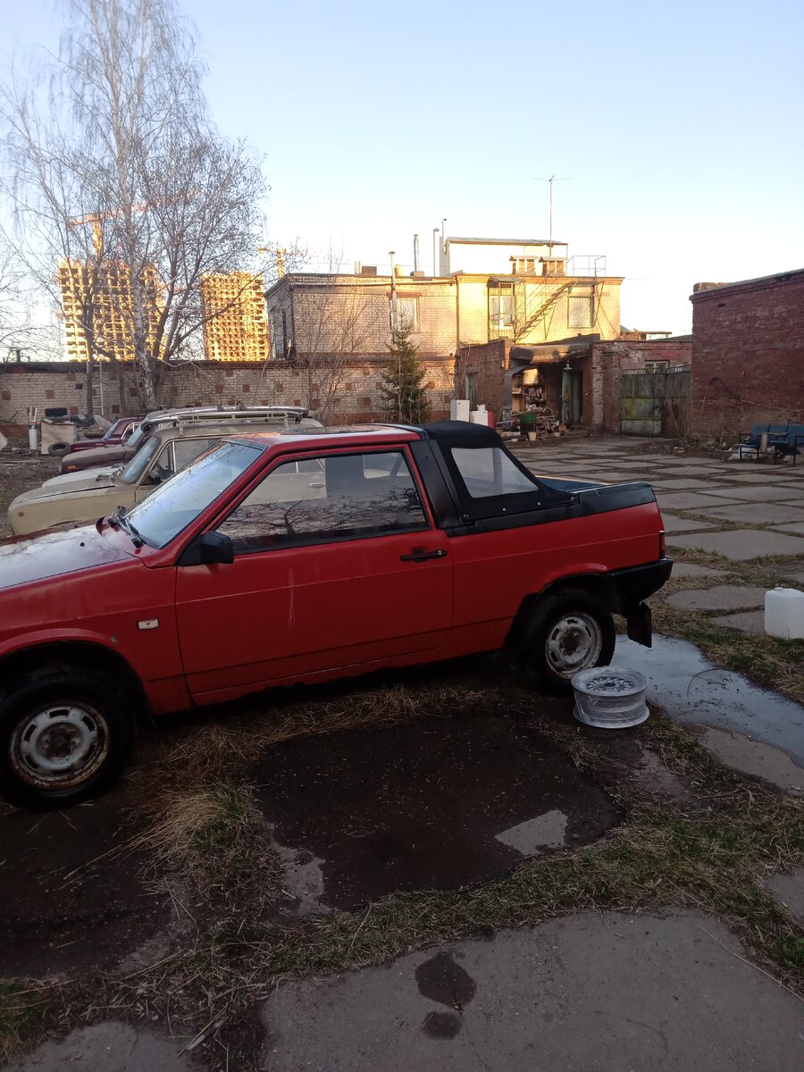

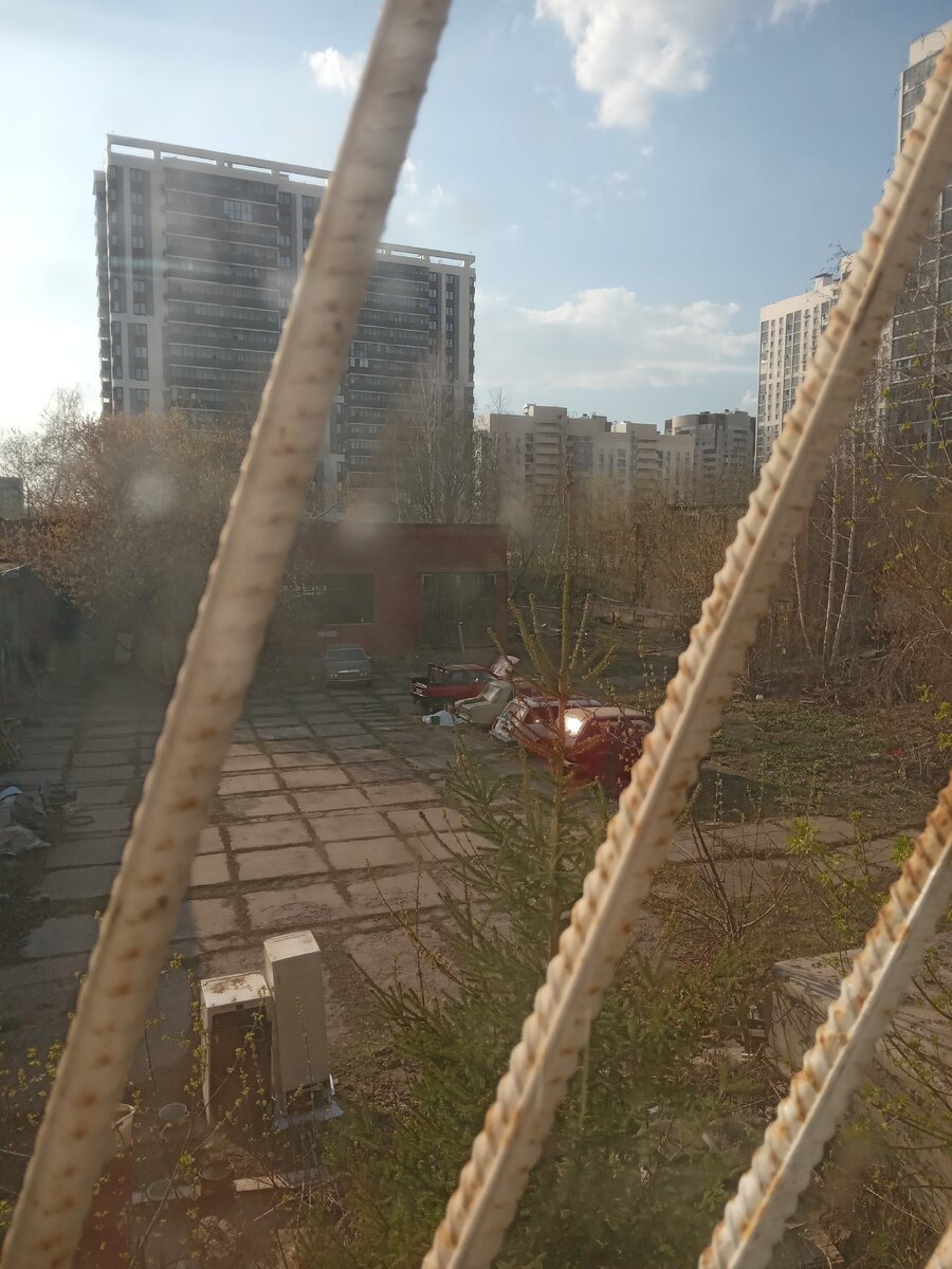

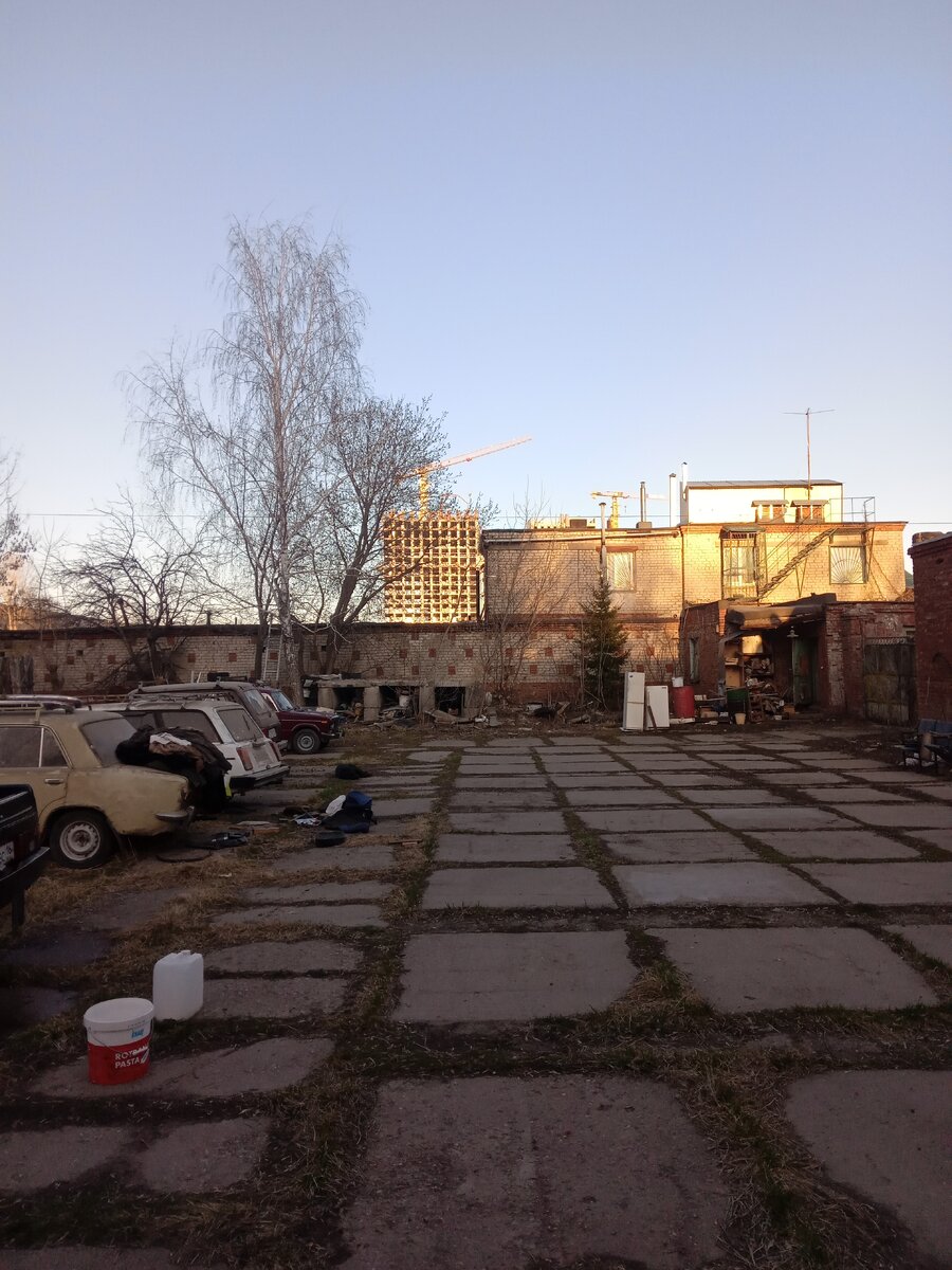

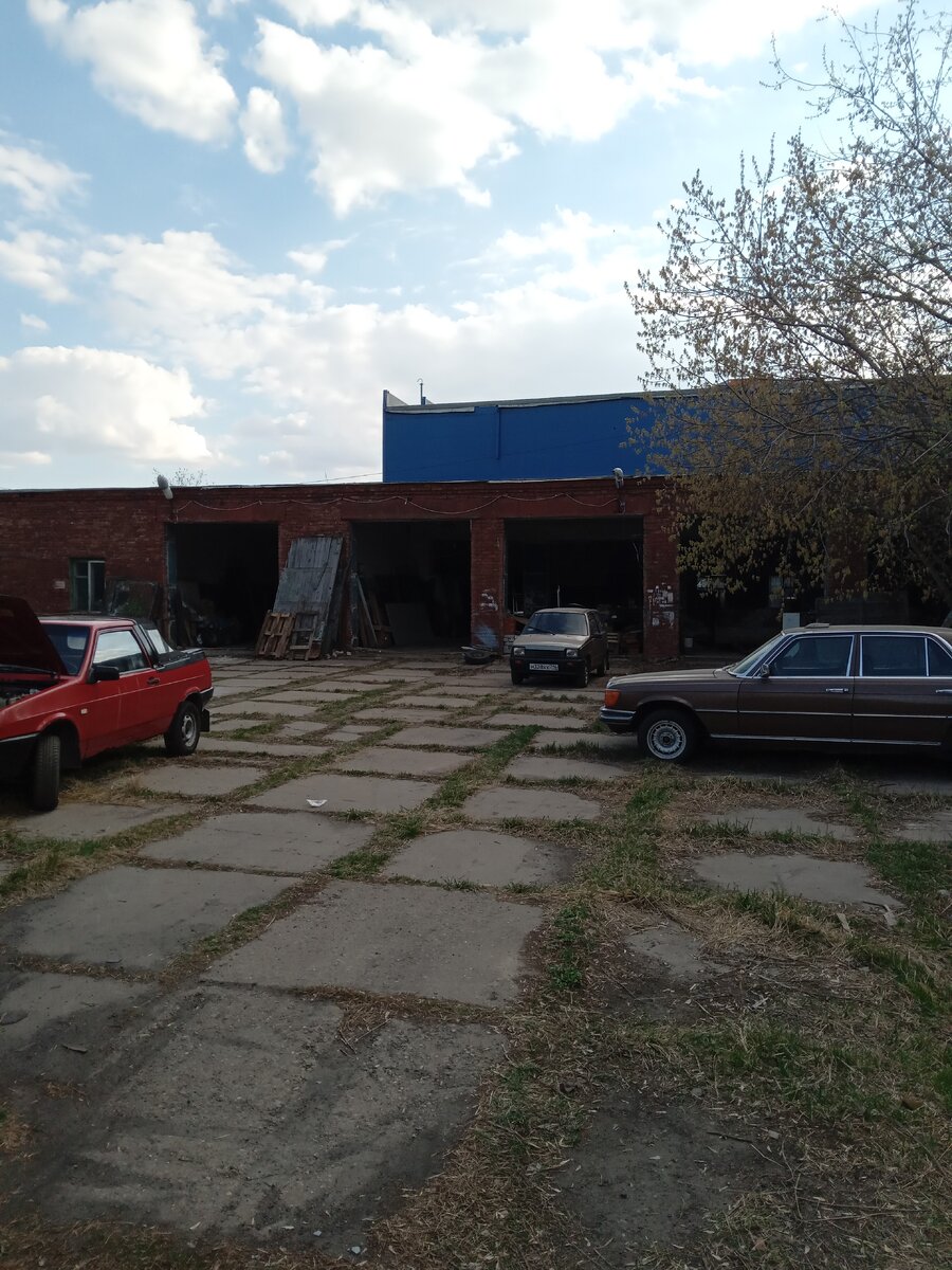

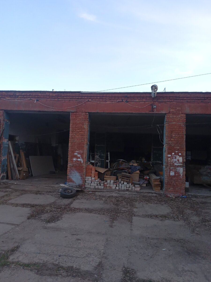

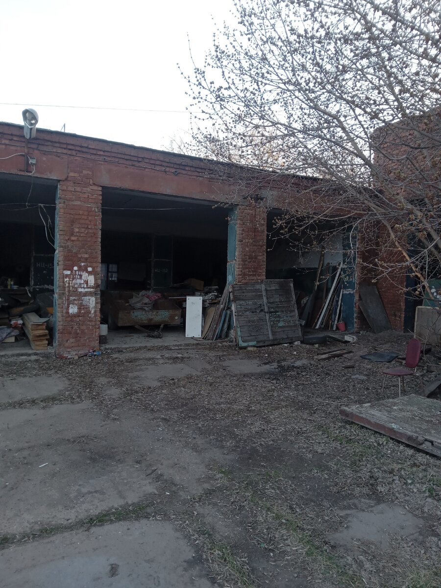

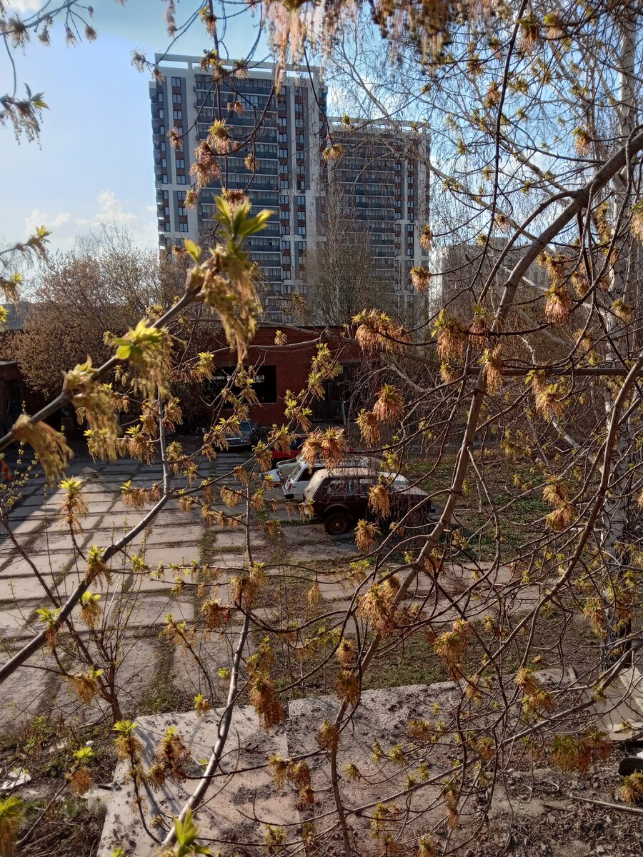

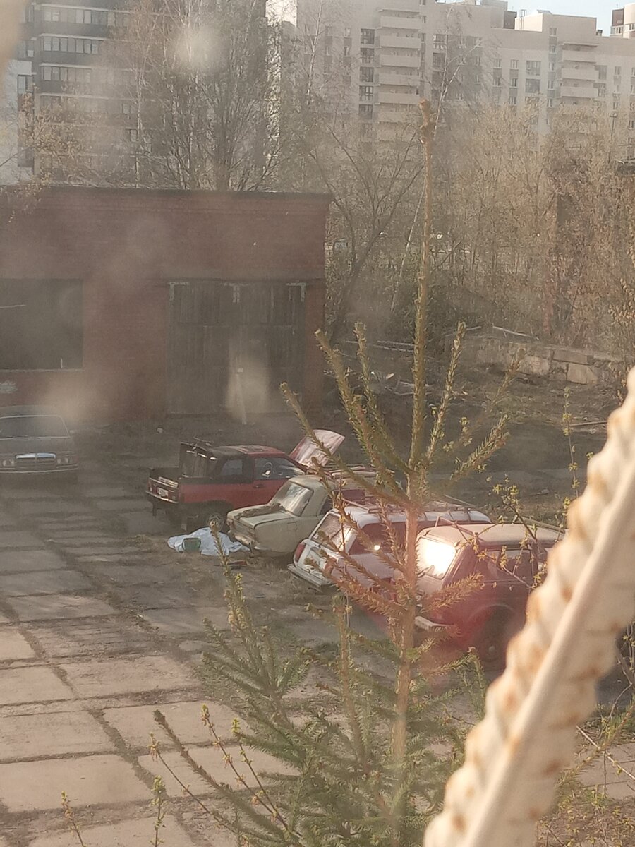

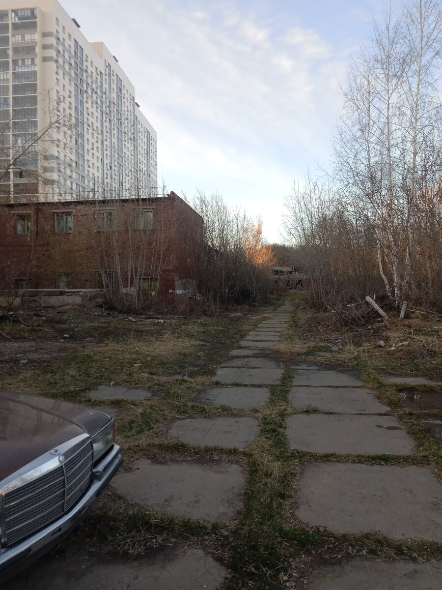

Сезон открыт. Нежданно - негаданно, но обстоятельства сложились на его открытие. Соседи наши решили таки заброшенную свою базу освоить...и построить два жилых дома. Поэтому мы, как добросовестные "смотрящие за базой" - выгнали свои машины из боксов...кто на сдачу в металлолом....ну а кто...то, как я, больной ретро-темой - на ускоренное оживление своего "подшефного" :) . Последние три фото- со второго этажа моего гаража на базу. Скоро вместо базы будут два жилых дома, ну а мы видимо будем охранять уже строящийся жилой объект.
3 084
5 878

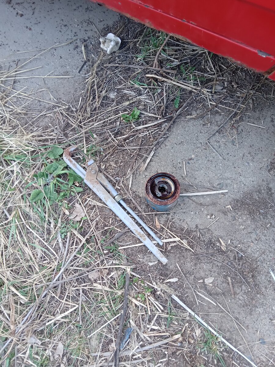

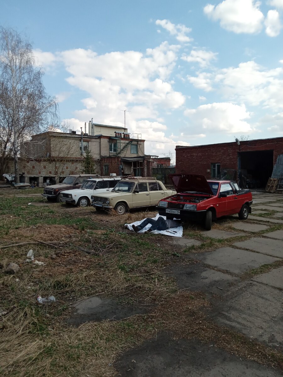

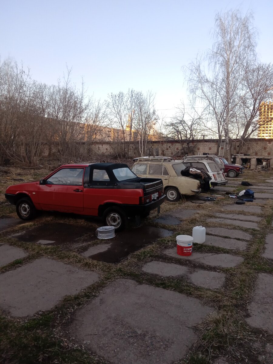

По итогу дня "Восмёрочка" была отмыта после зимней пыли, слито старое масло, поменяны свечи, фильтр и залито масло. Бензин пока из бутылки....и после танца с бубном...мы с товарищем Артёмом завели автомобиль, после тринадцатилетней спячки😁

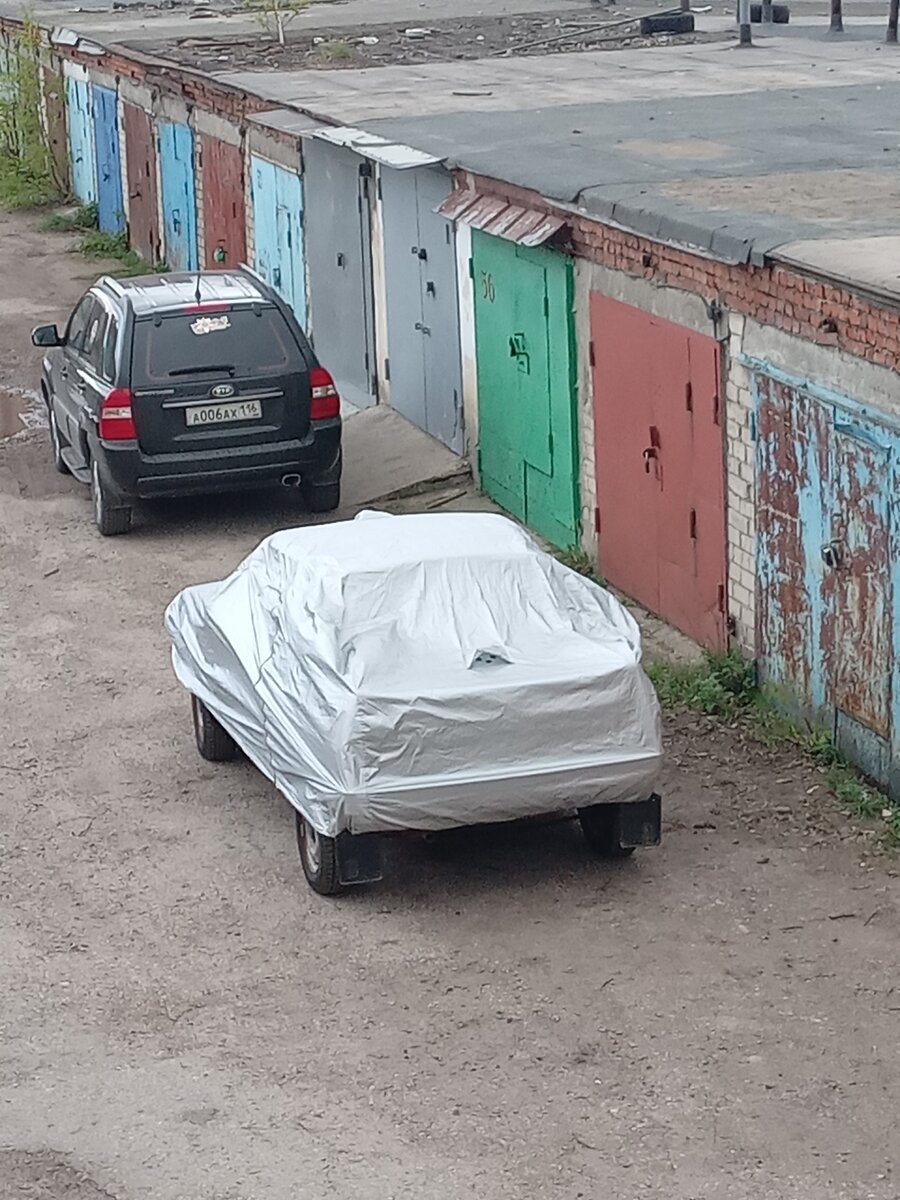

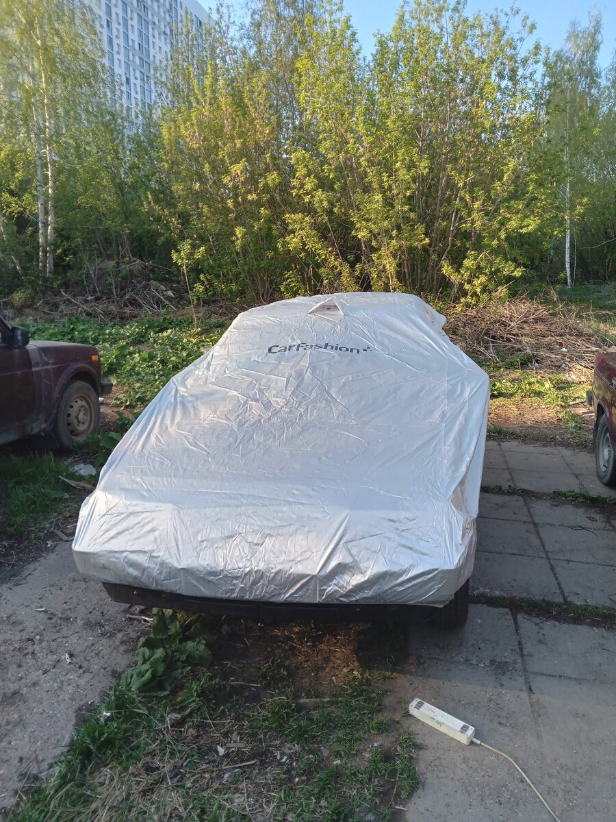

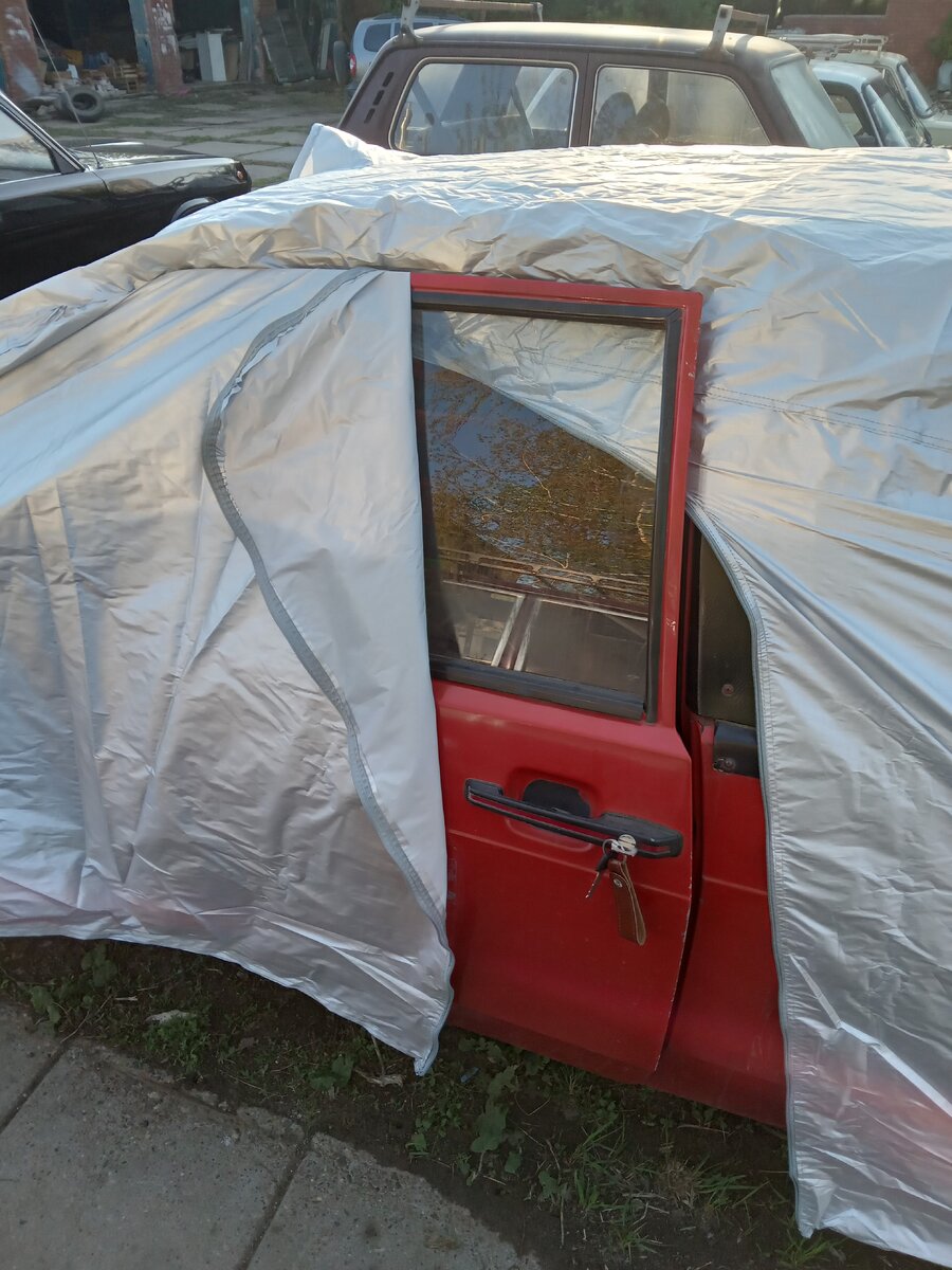

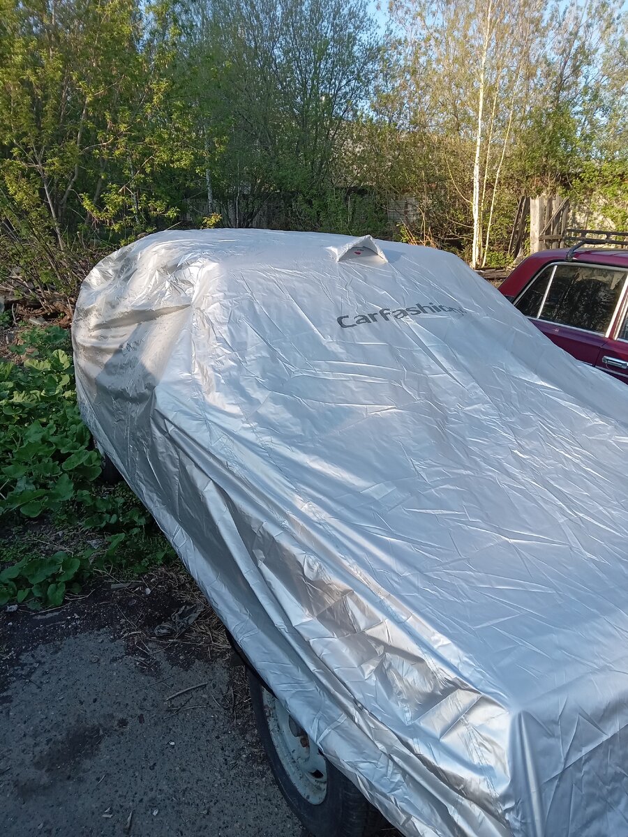

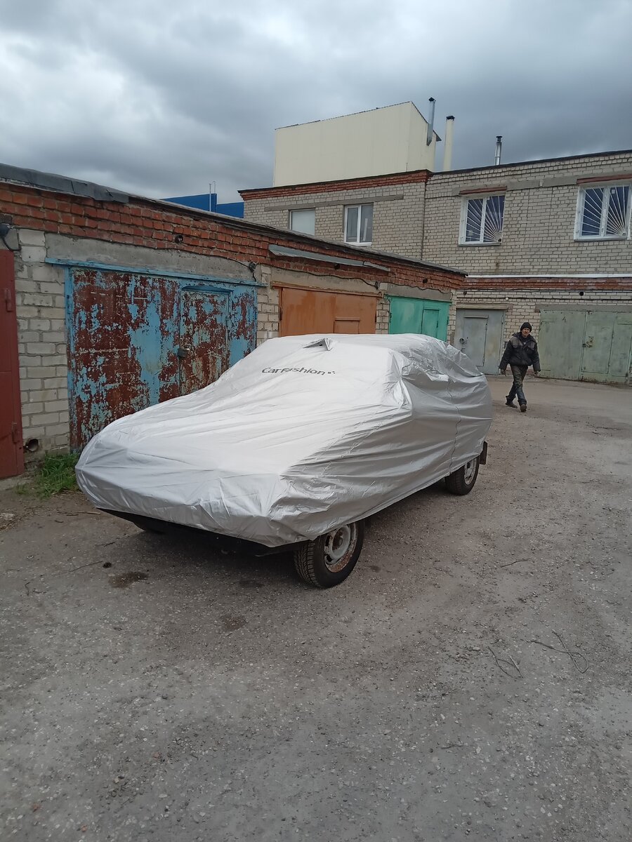

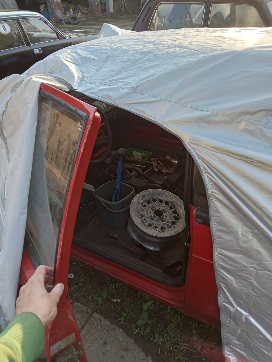

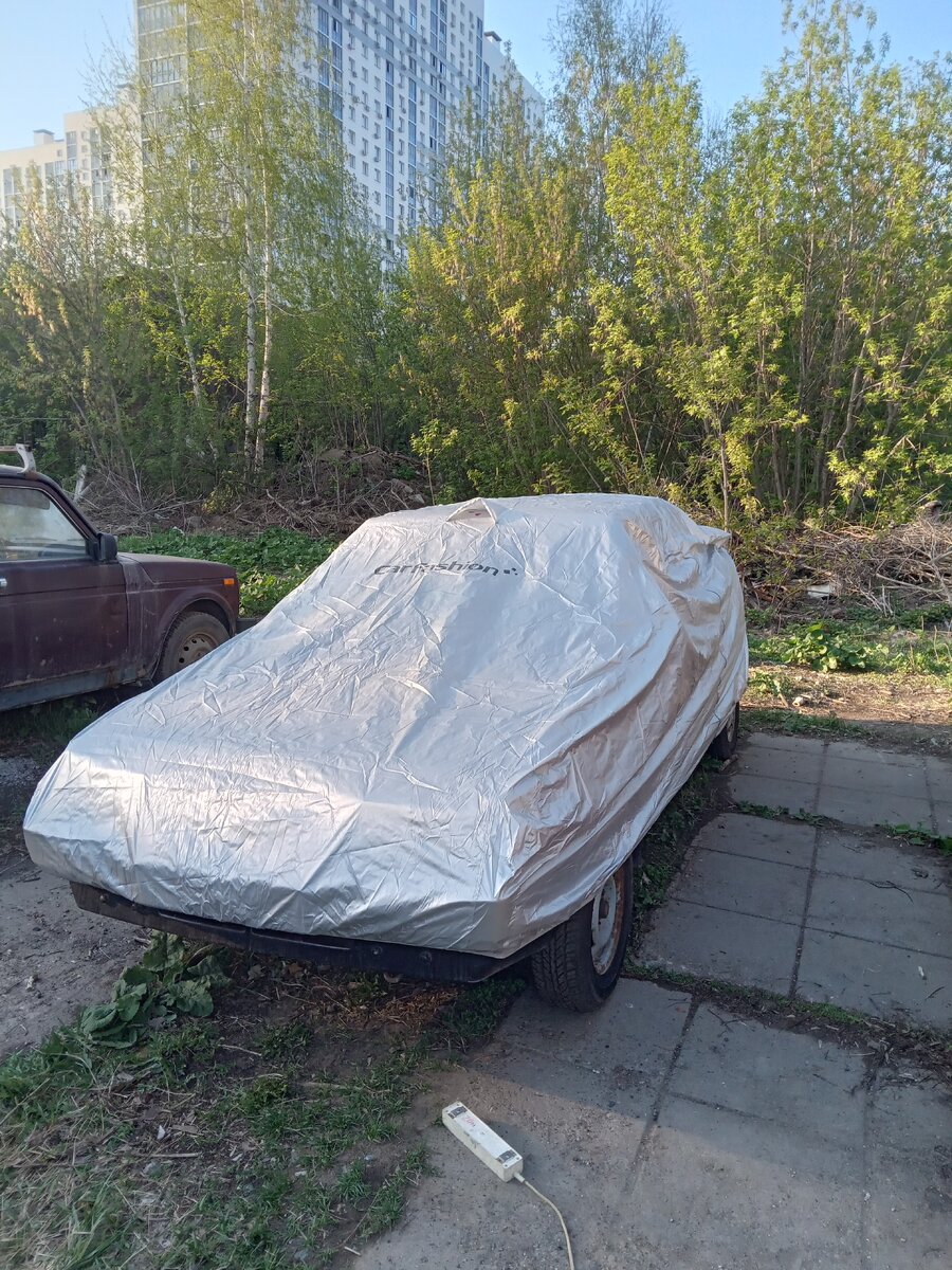

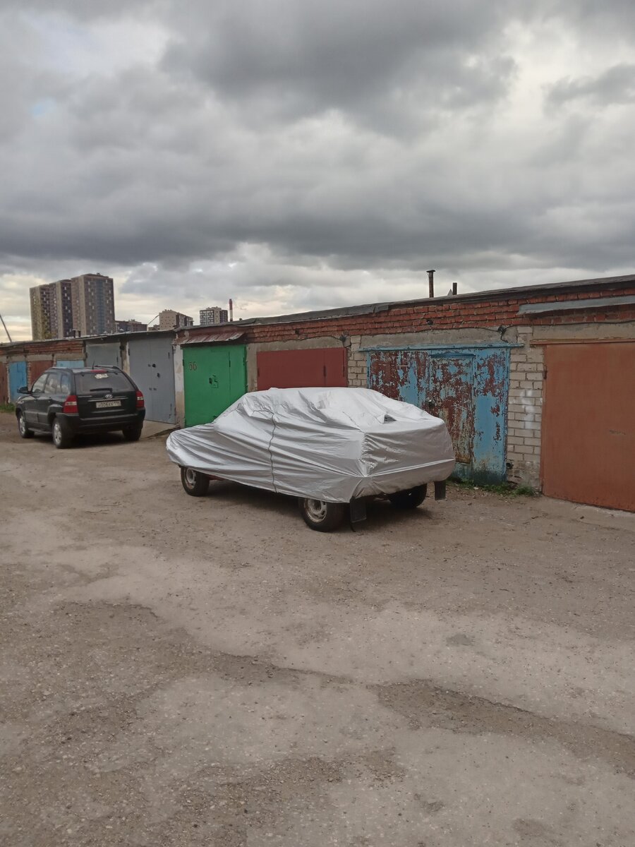

Поскольку из под крыши восьмёрку "попросили", а в новом гараже - ремонт ещё не начинался (только завёз материалы типа шпатлёвки, окошек, краски, линолеума и другой ерунды...) - то...пришлось на Озоне прикупить чехол, а то тент Фана немного протекает, да и голуби одолели своими "говнами". Цена 4, 200 руб. Сел неплохо, понятно, что он рассчитан на 2108 хетчбек, а здесь Фан Ландо, в корме чуток провисает, но есть два клапана - будет проветриваться машинка 😁 Плюсы есть во всём
Соседнюю базу взялись сносить не по детски....пришлось перетащить Фана на территорию ГСК ;)

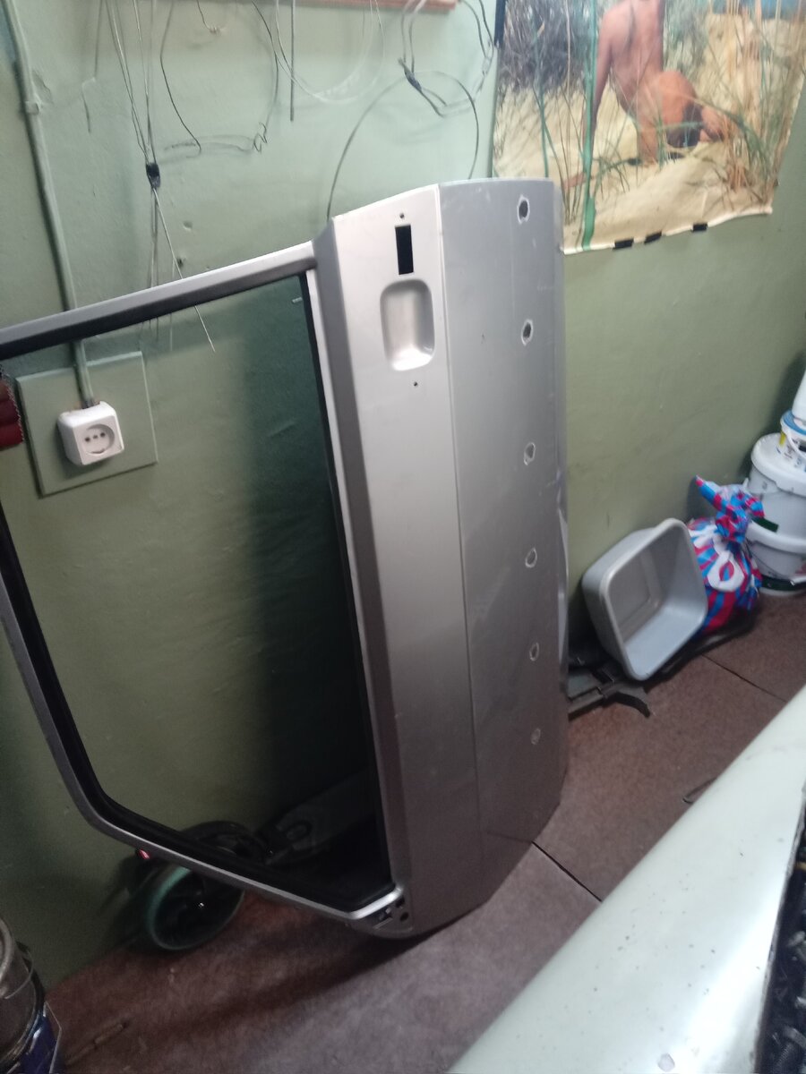

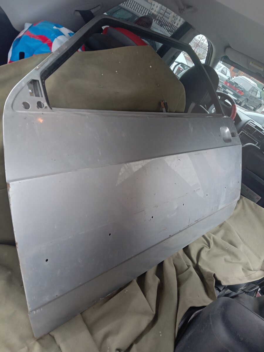

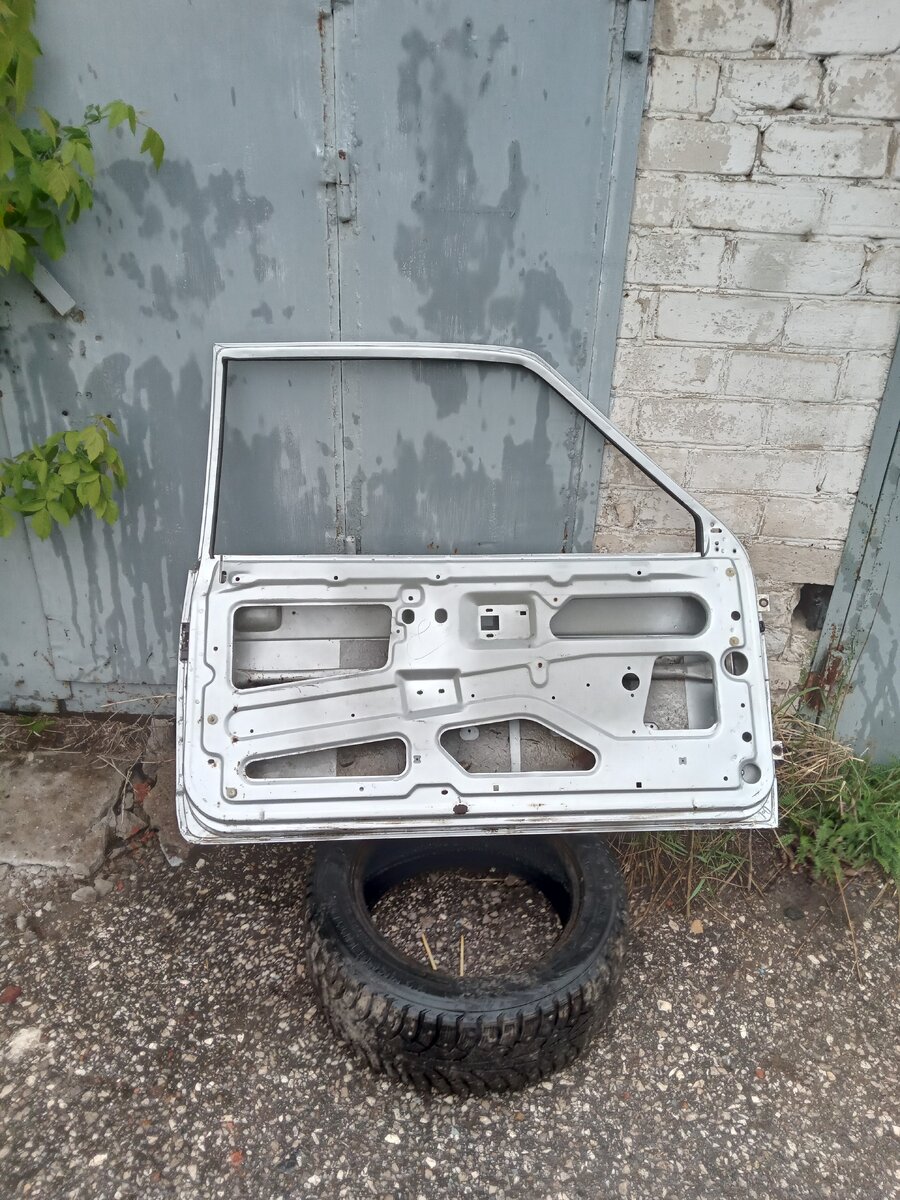

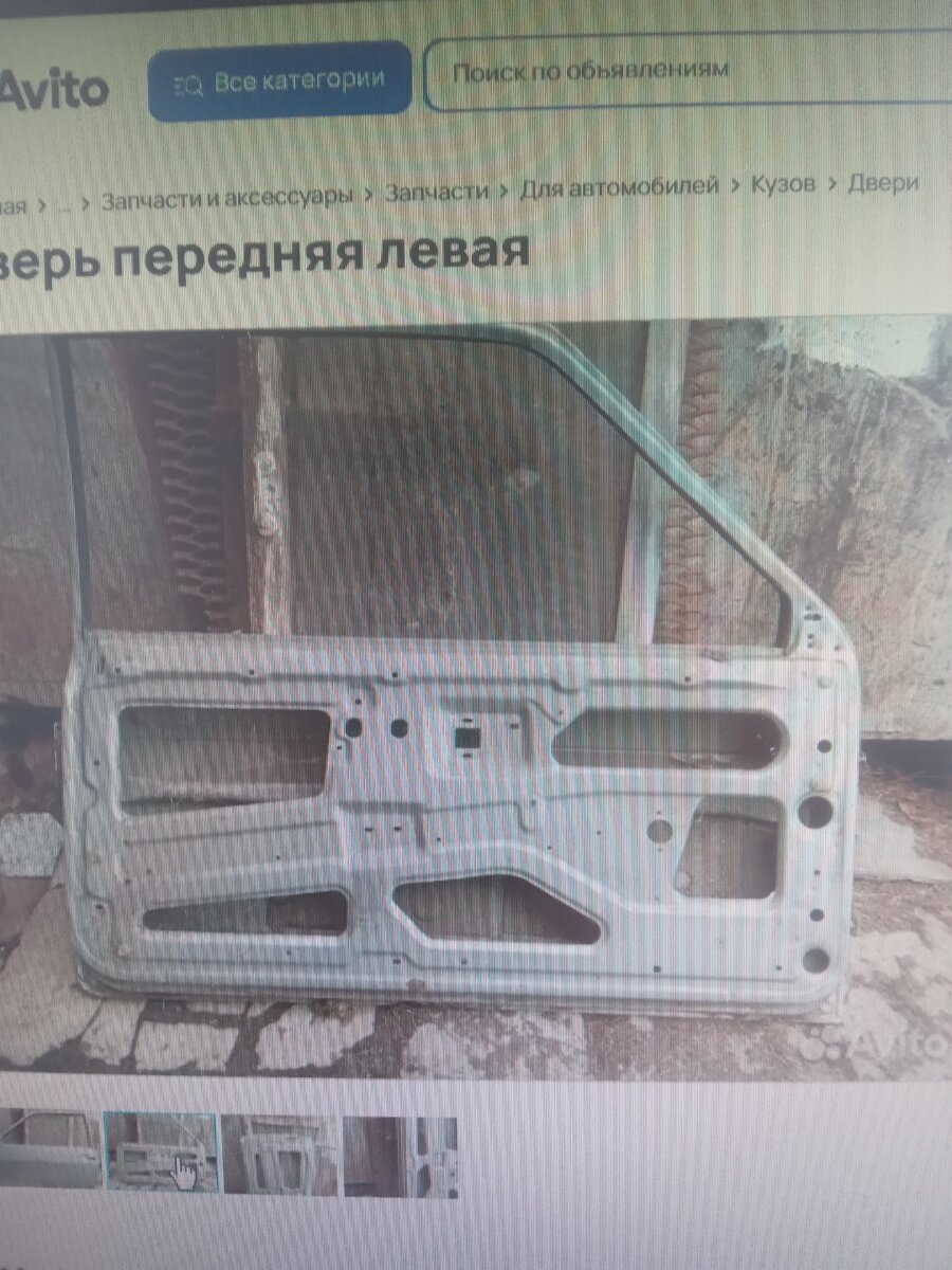

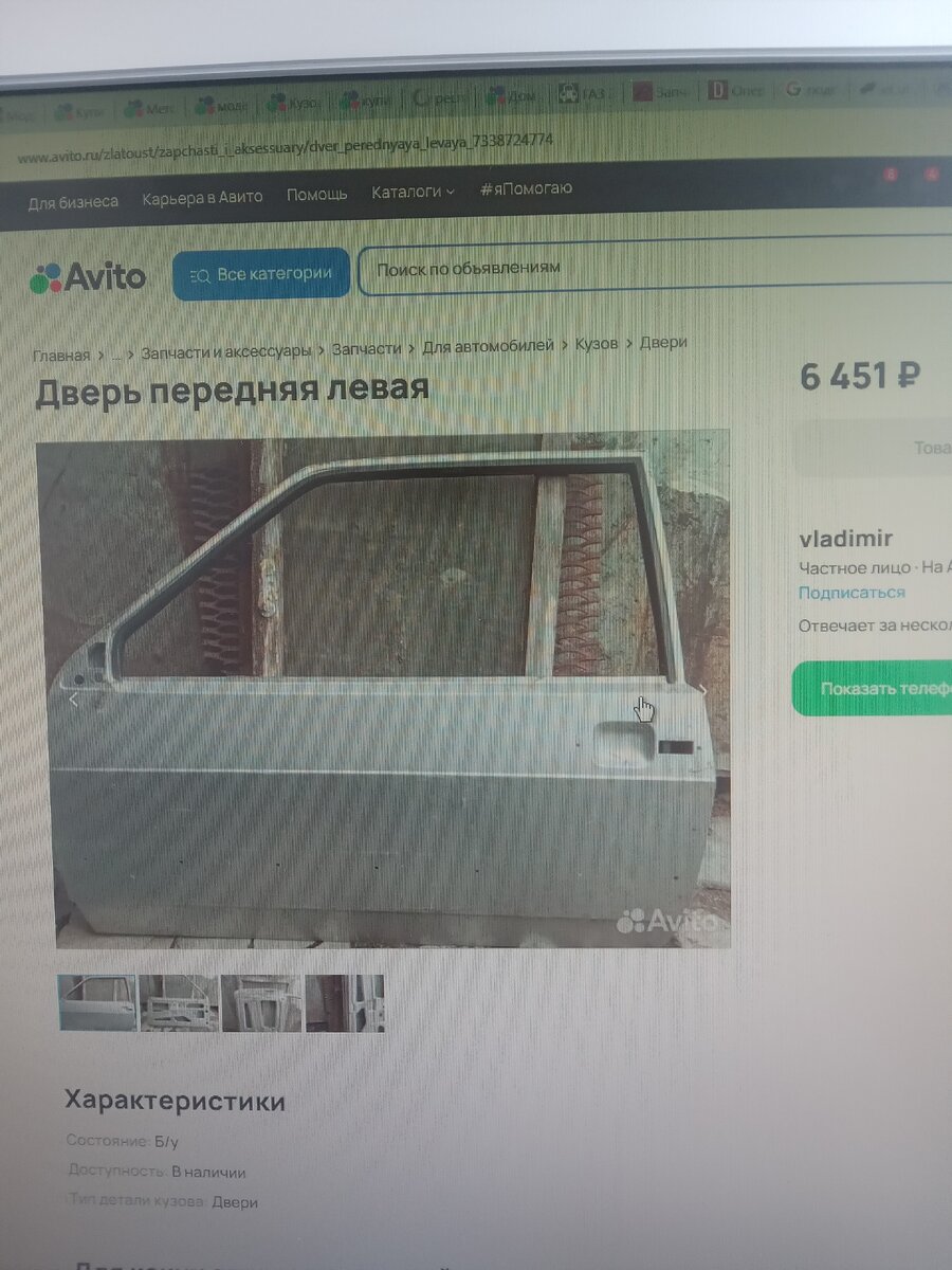

Ускорился не по детски. Наконец-то купил почти новую дверь водительскую. Отмыл, отдал в работу устранить мелкие коцки. Наверно это самая дешёвая дверь на просторах Авито. Цена 6, 500 руб., пересылка 1, 500 руб. А так цены космос...от 27, 000 руб и к Звёздам.

Это удачная покука 👍

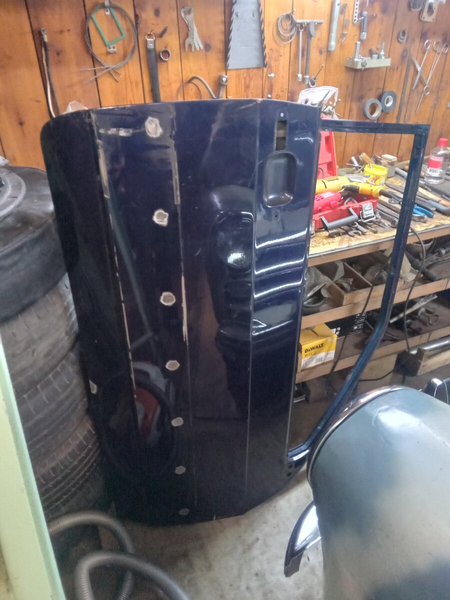

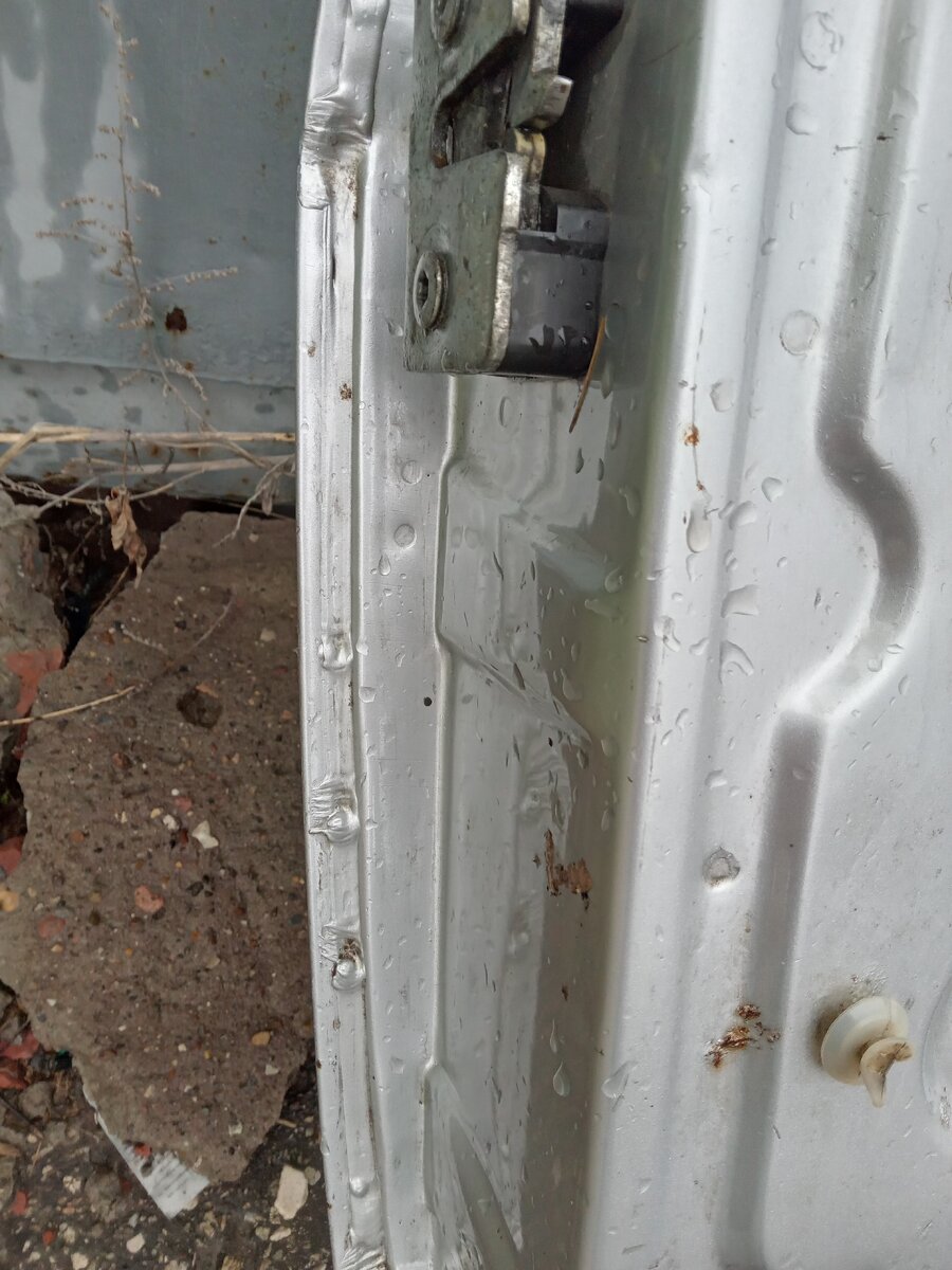

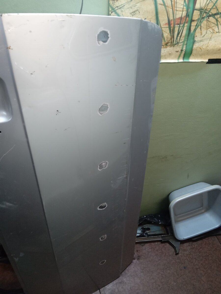

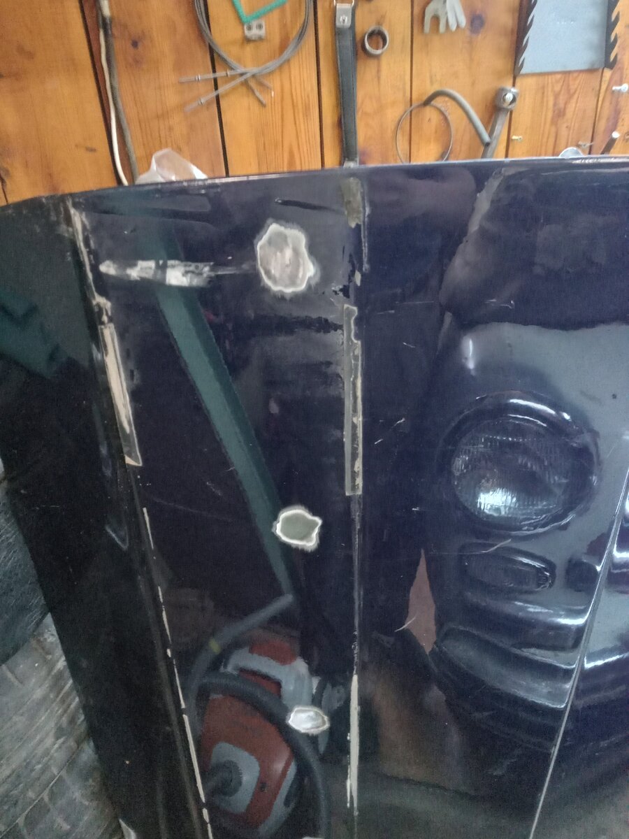

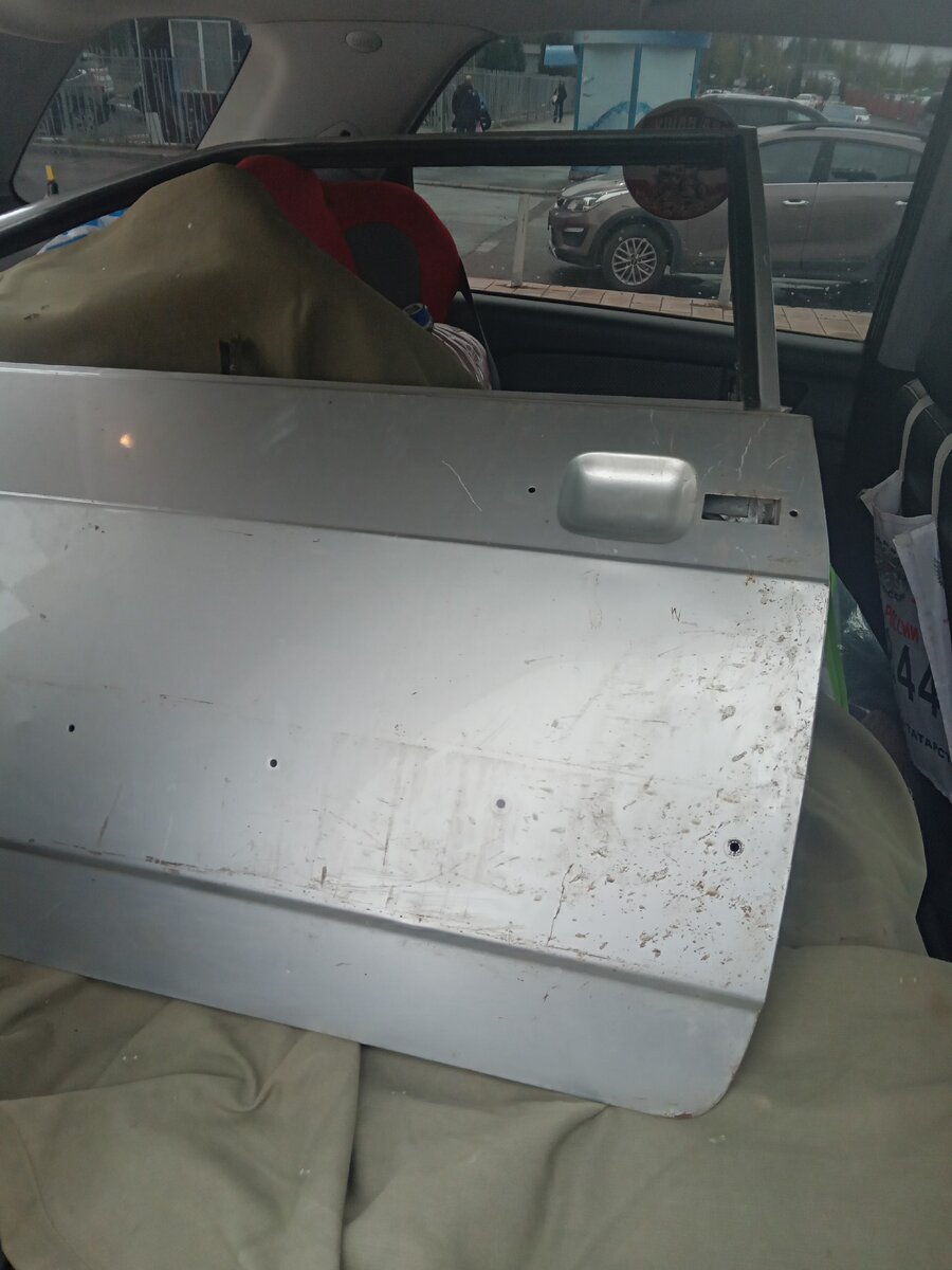

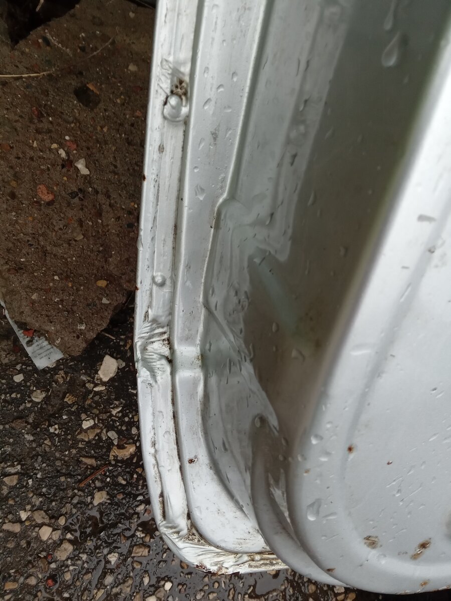

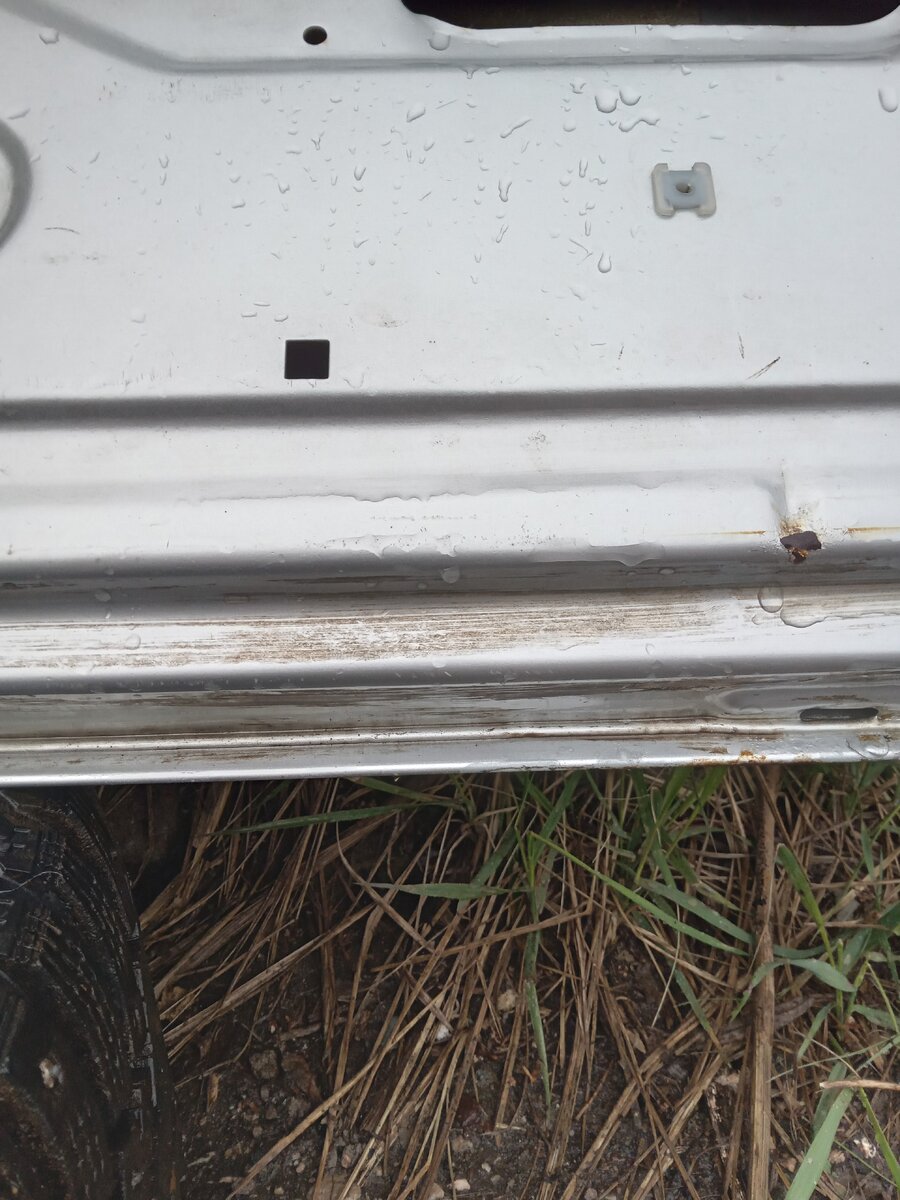

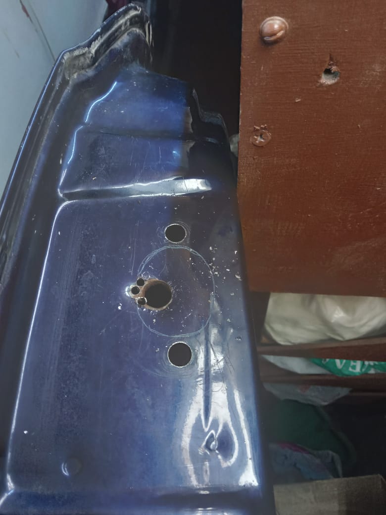

Дверь Миша наконец-то доделал. Отверстия от молдингов заварил, вмятинки подправил. Перетащил сегодня дверь в гараж. Надо на неделе - кровь из носа - сделать для катафотов отверстия крепёжные в дверях (посколько в дверях от 13-ки - их нет, но зато присутствует брус безопасности👆😁), и далее на подготовку к покраске и саму покраску, это уже к Игорю :)

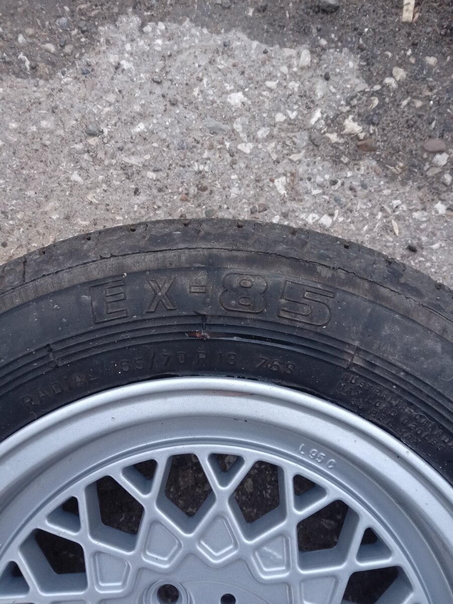

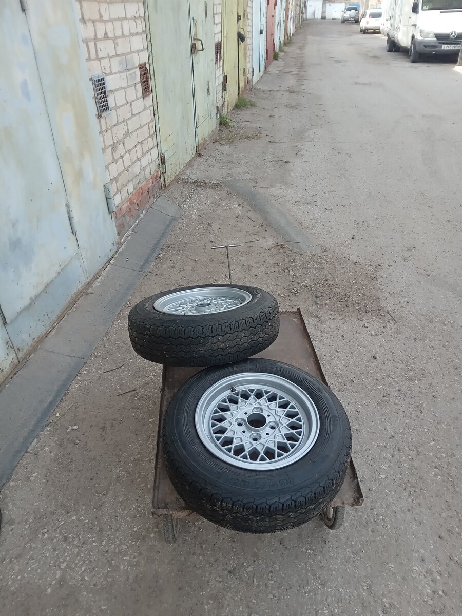

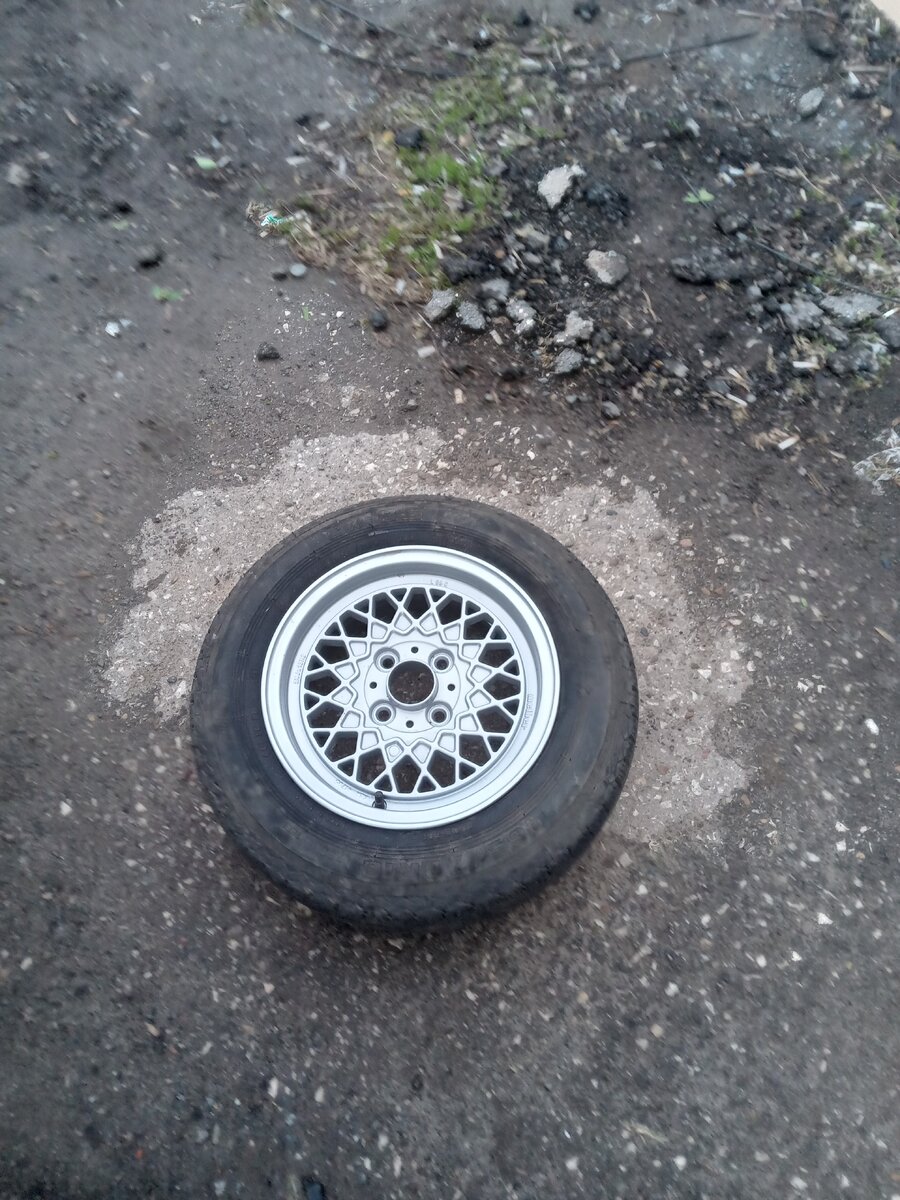

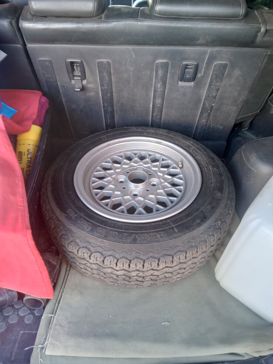

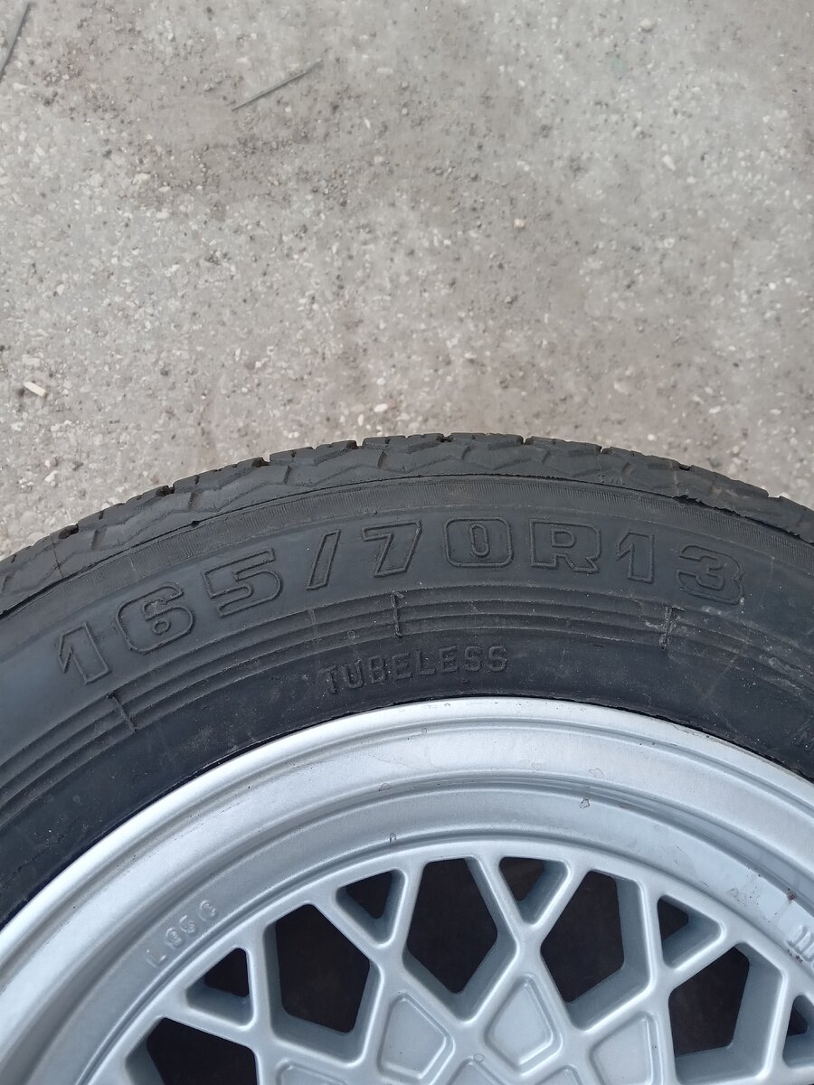

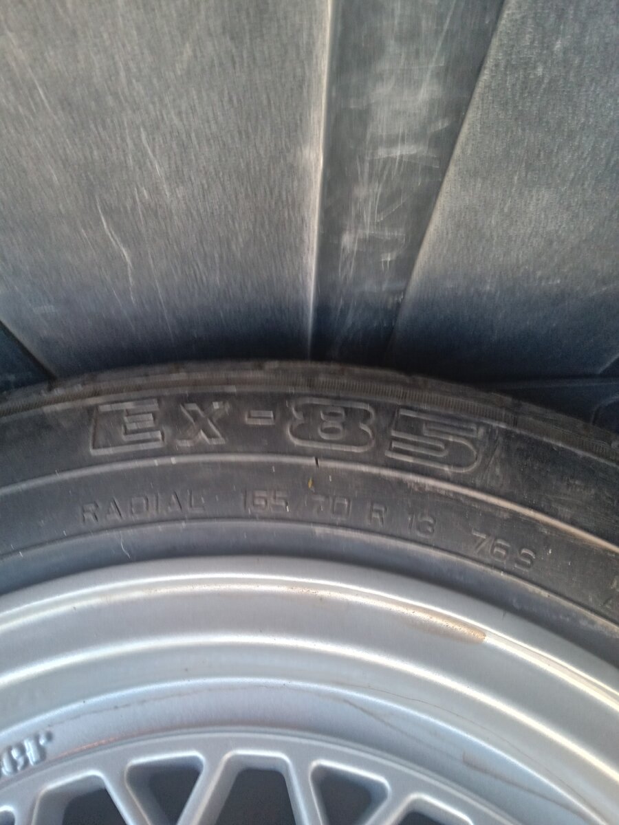

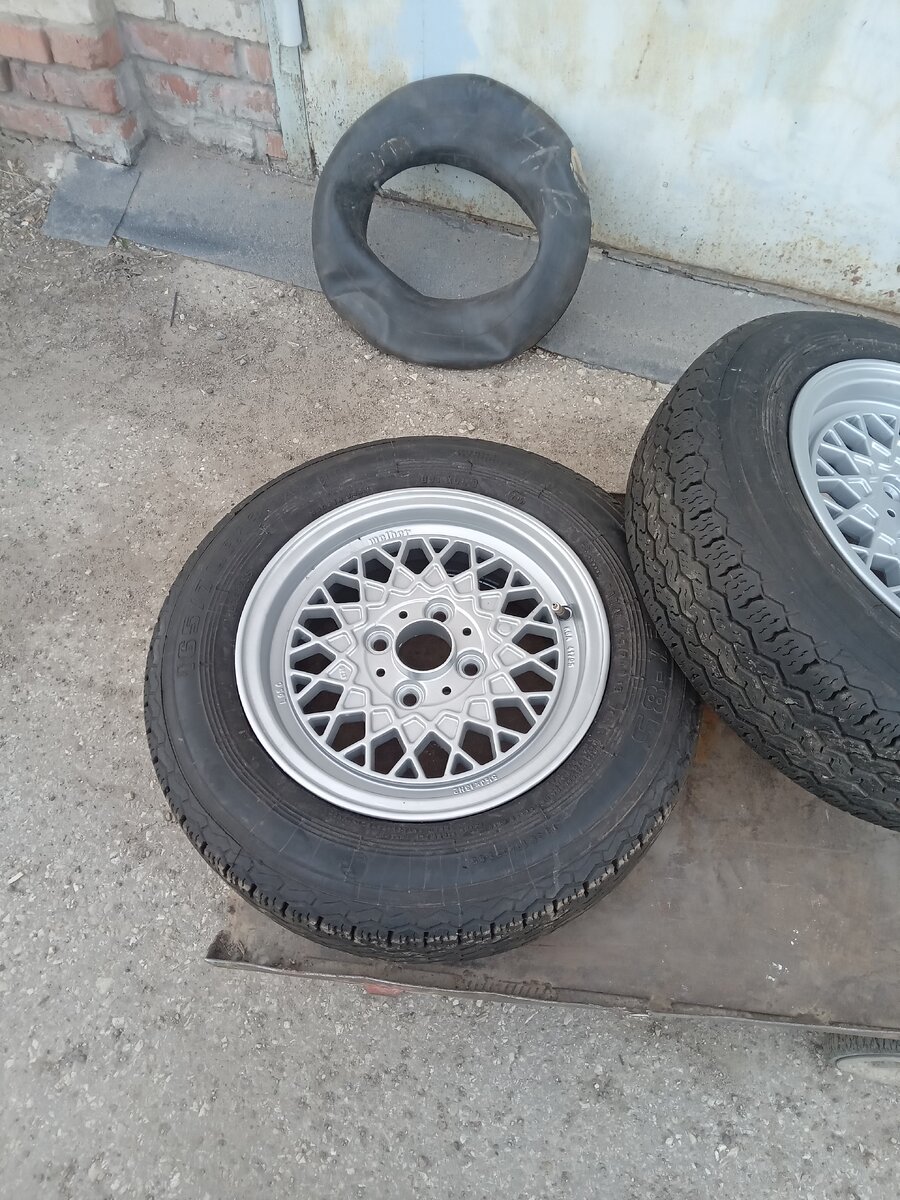

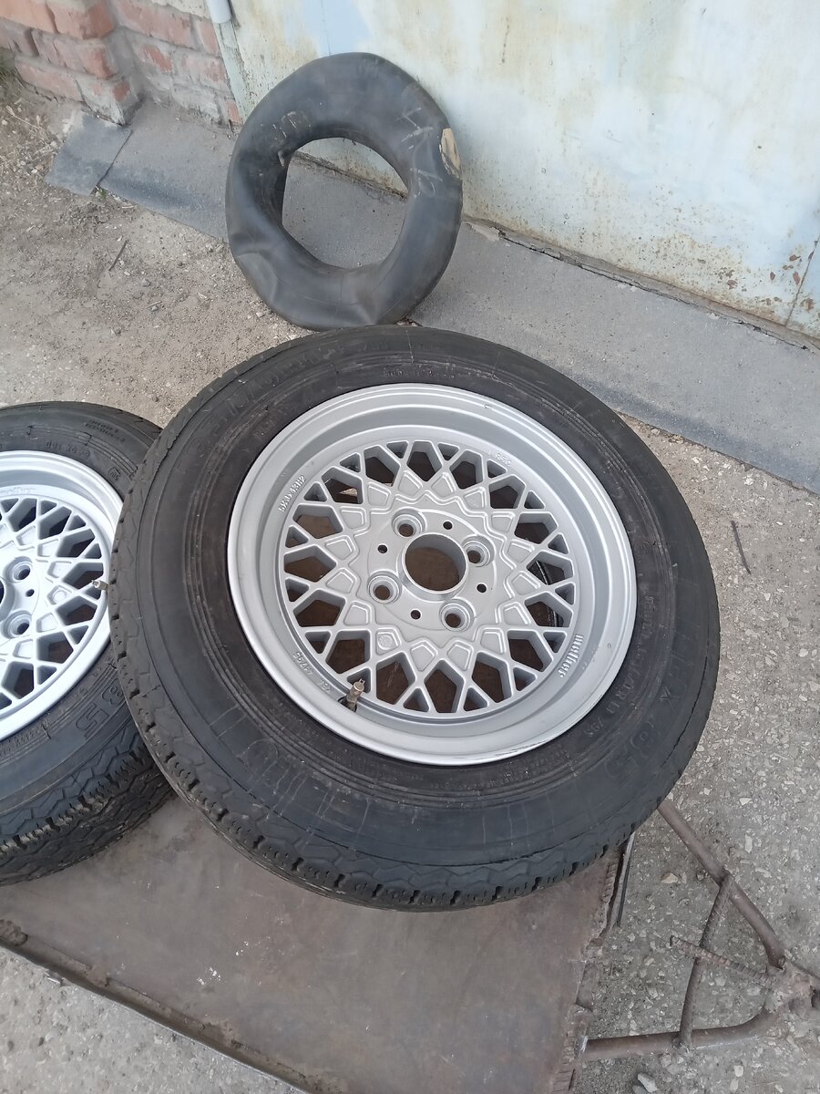

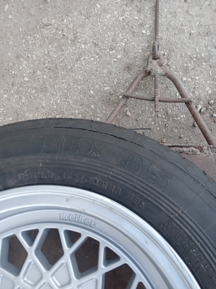

Также из Мелитополя от данного продавца - получил долгожданный комплект "паутинок" "Мельбер". Шло долго, но дошло. Этот вариант дилерских дисков по моему мнению наиболее подходит Фану. Других вариантов дисков - "фреза" или "лепестки", мой глаз не приемлет. Теперь на прокатку их, песочку...и окраску!!!
Свадьба дисков с резиной ЕХ-85 произошла на этой неделе. Пока их на полочку, что-бы в процессе ремонта кузова и ходовки - не попортить красоту ;)

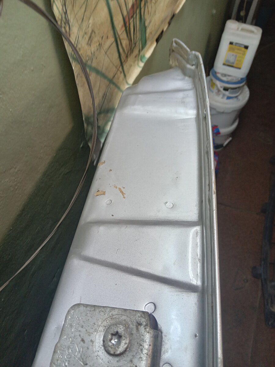

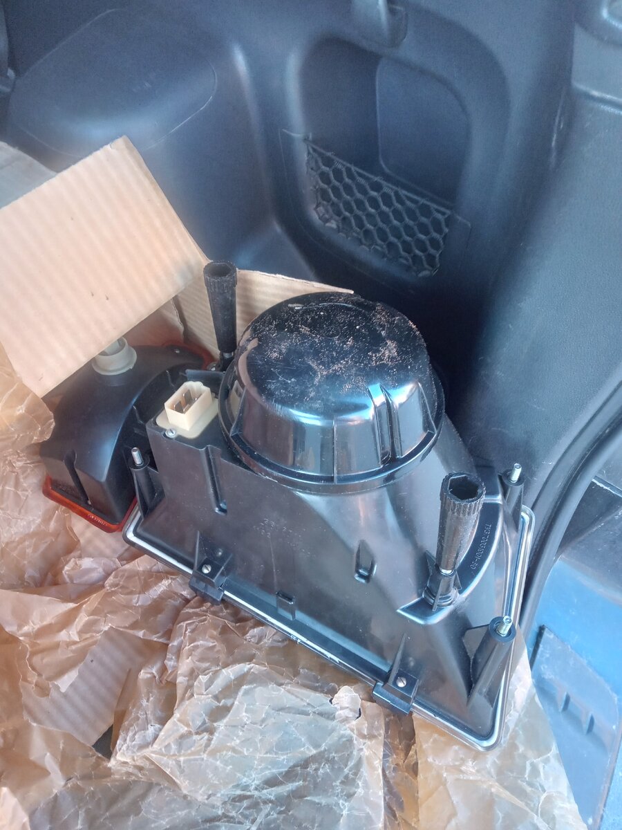

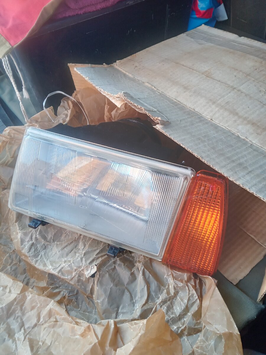

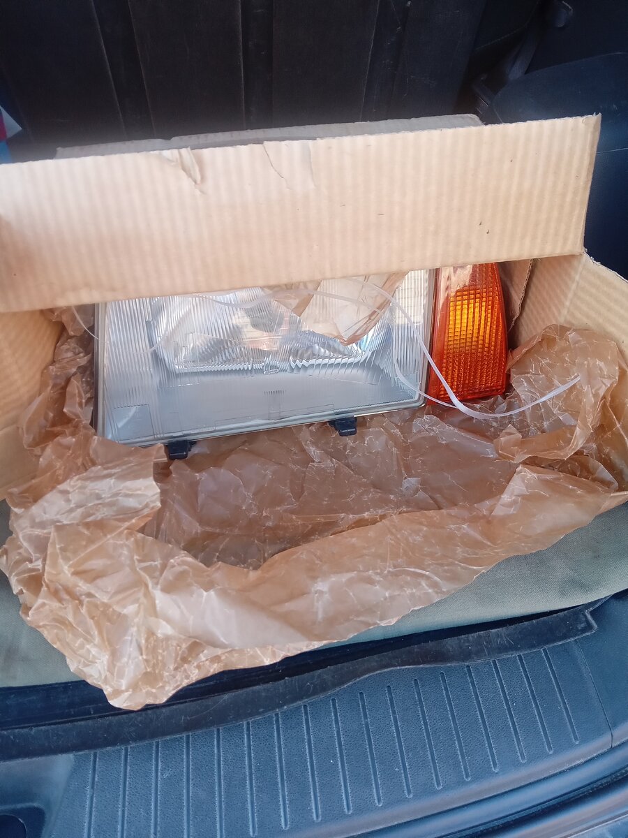

Немного движения идут. Патрубки на дренажные отверстия моторного щита нашёл. Купил наконец-то правую фару в чёрном "правильном" корпусе. Теперь две фары есть. Бьём стёкла молотком. Вклеиваем наши "православные" Сделано в СССР.

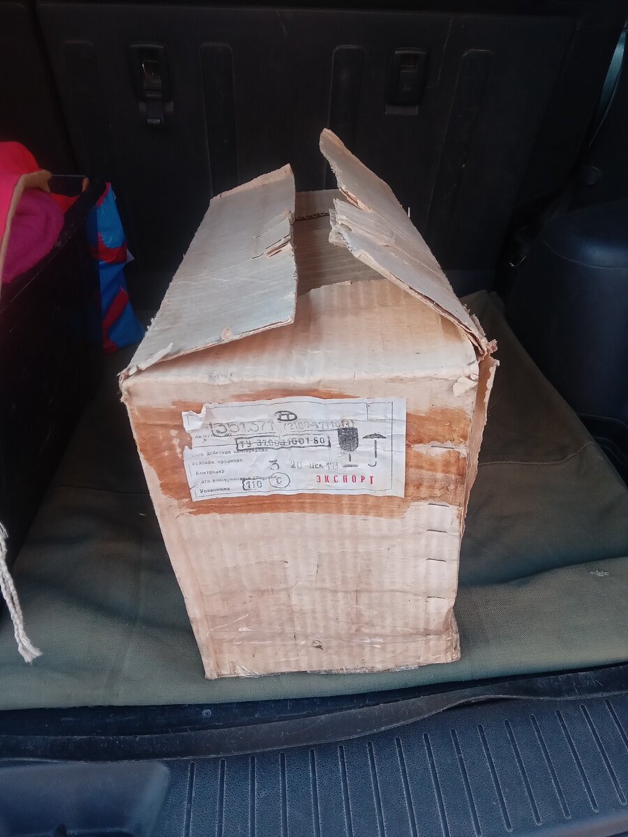

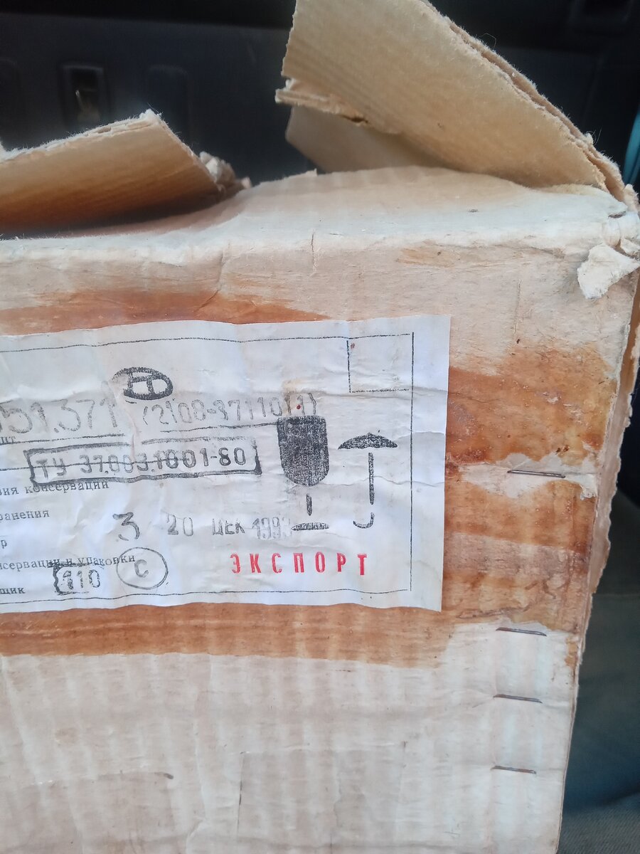

Спустя пол года к правой фаре приехала "подружка" с "Авито". Нульцевая, стоимость - 2 400 руб + 300 руб пересылка. Экспорт 1993 год. Стекло жаль не СССР, значит так-же бьём и вклеиваем наше "Православное"!!!

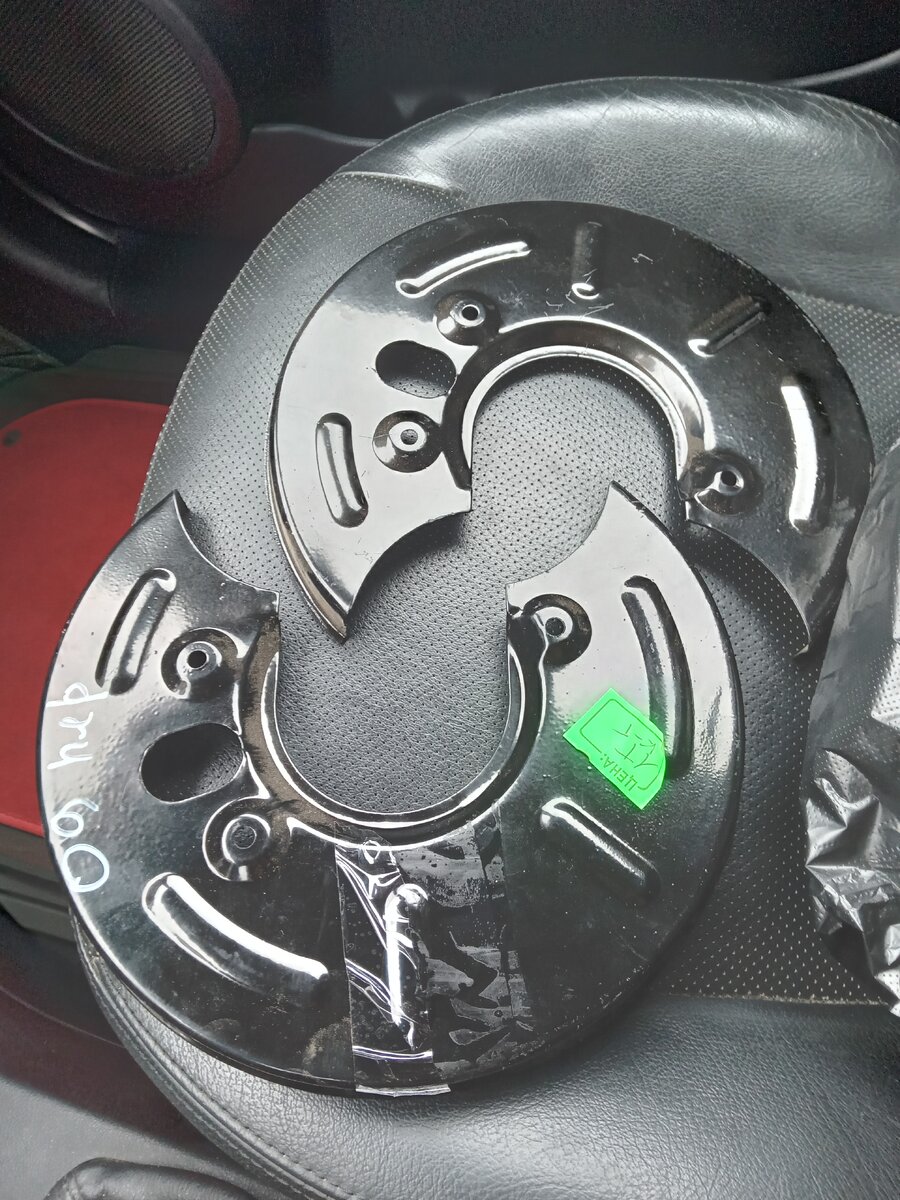

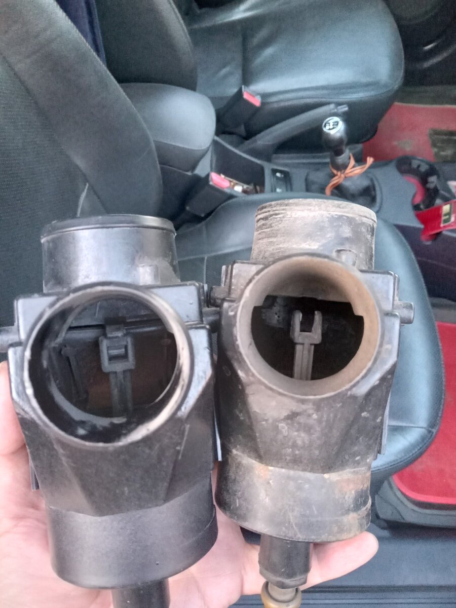

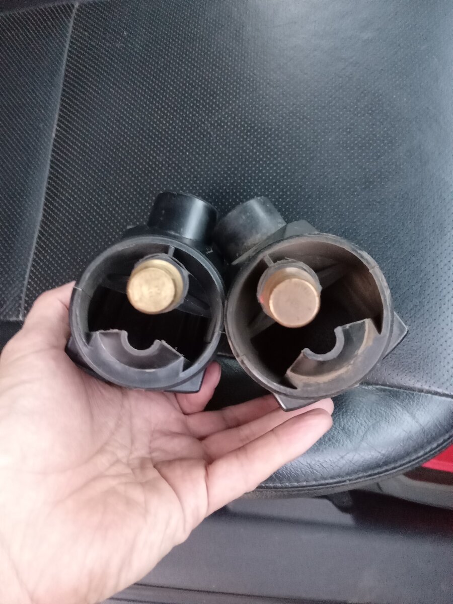

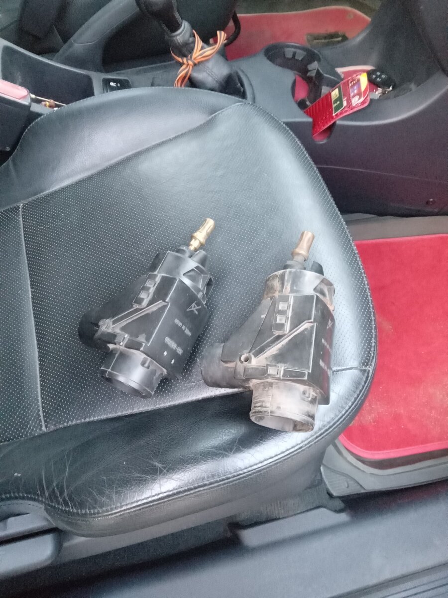

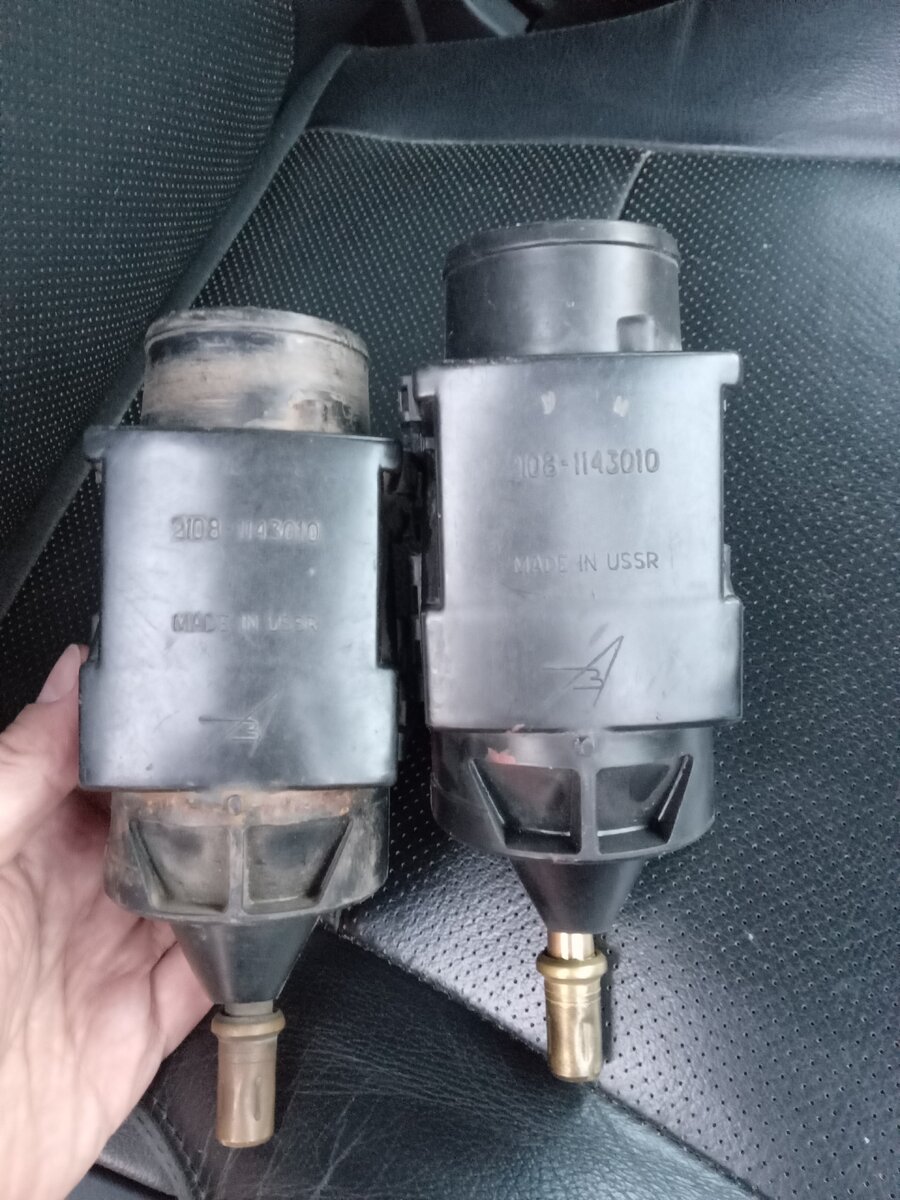

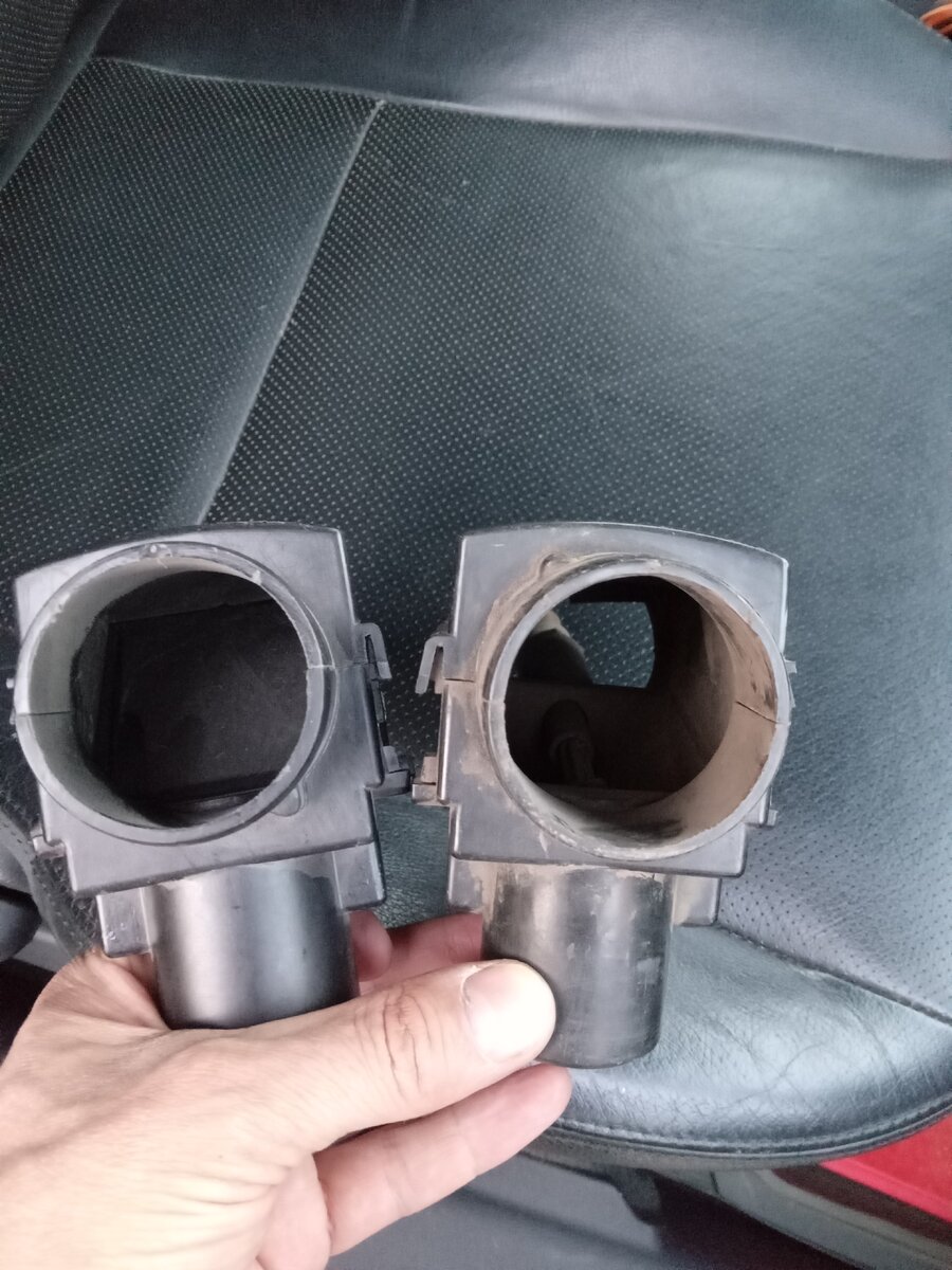

Помимо фары продолжается сбор и другой мелочёвки. Купил на Авторынке случайно тормозные щитки передние. Пара - 1 000 руб. Толстые и окрашены по серьёзному в печке. Последние, из старых запасов со слов продавца. Так-же удалось в Магазине "Автостоп" на ул. Минской приобрести терморегулятор. Маде ин USSR. Последний. 850 руб. Сам медный терморегулятор сделано в Italia.

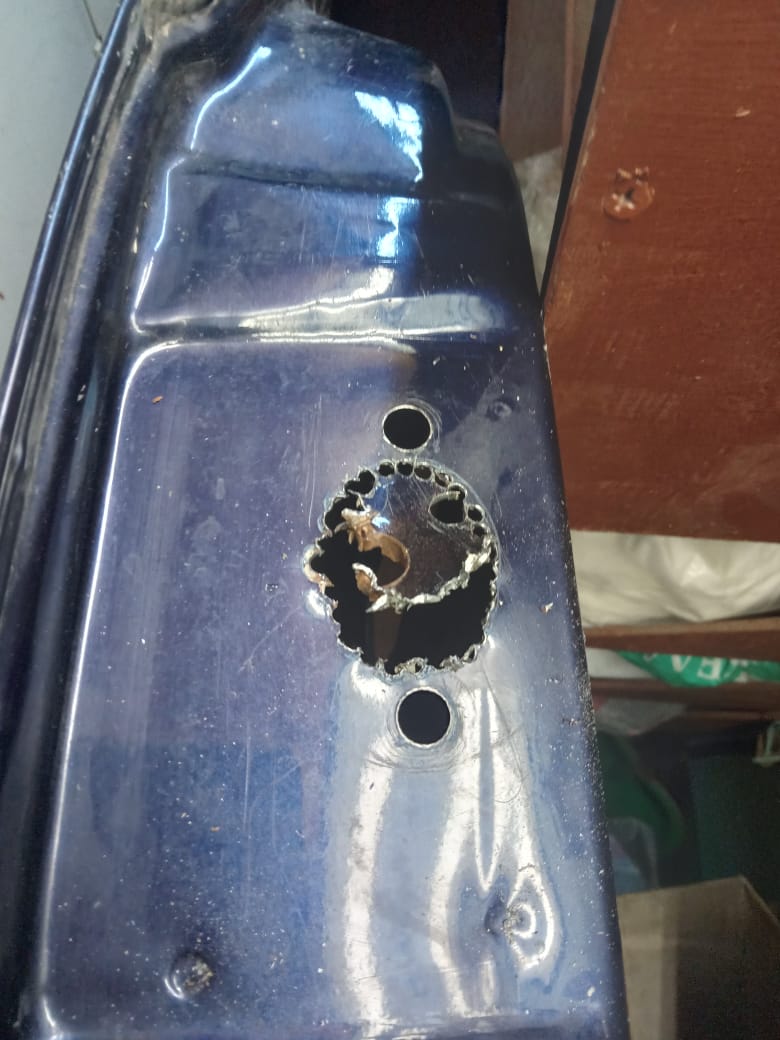

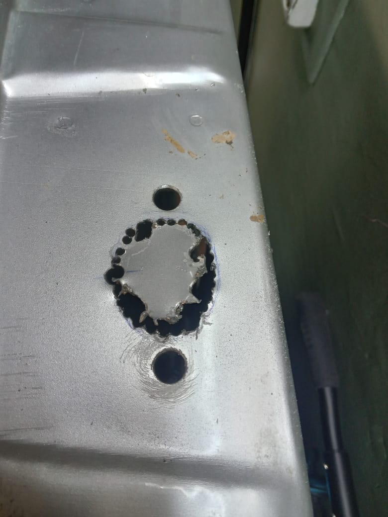

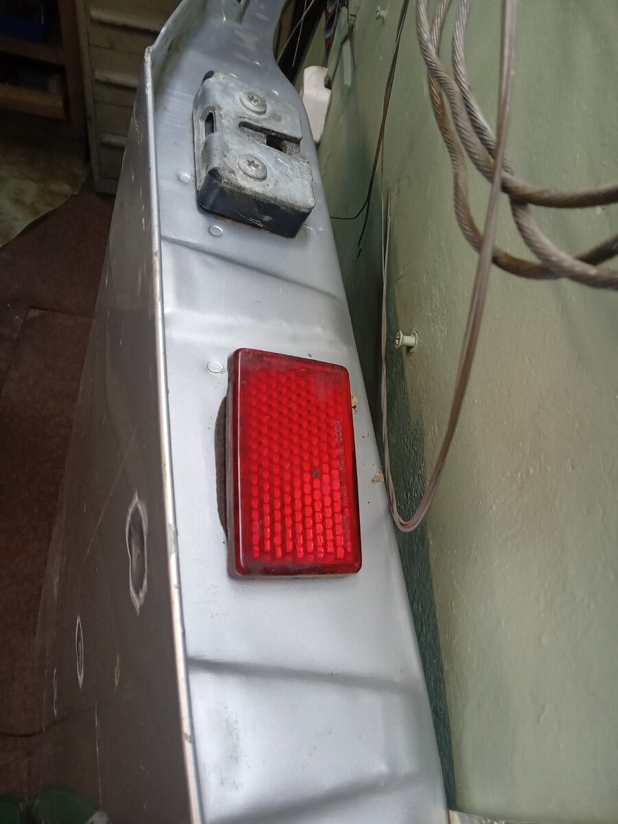

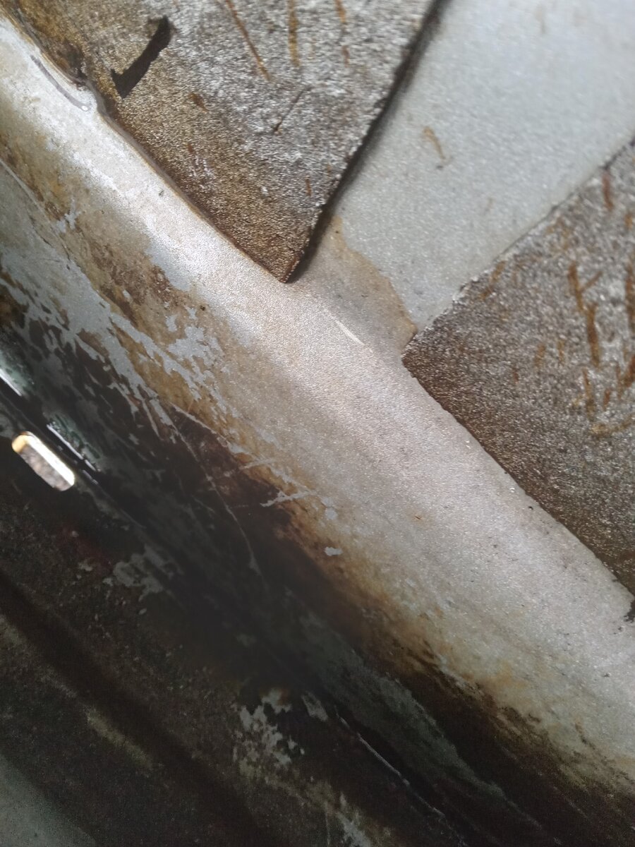

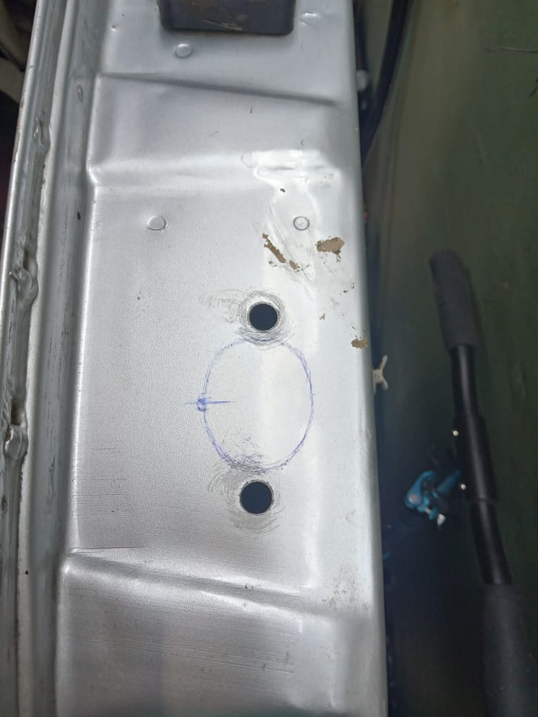

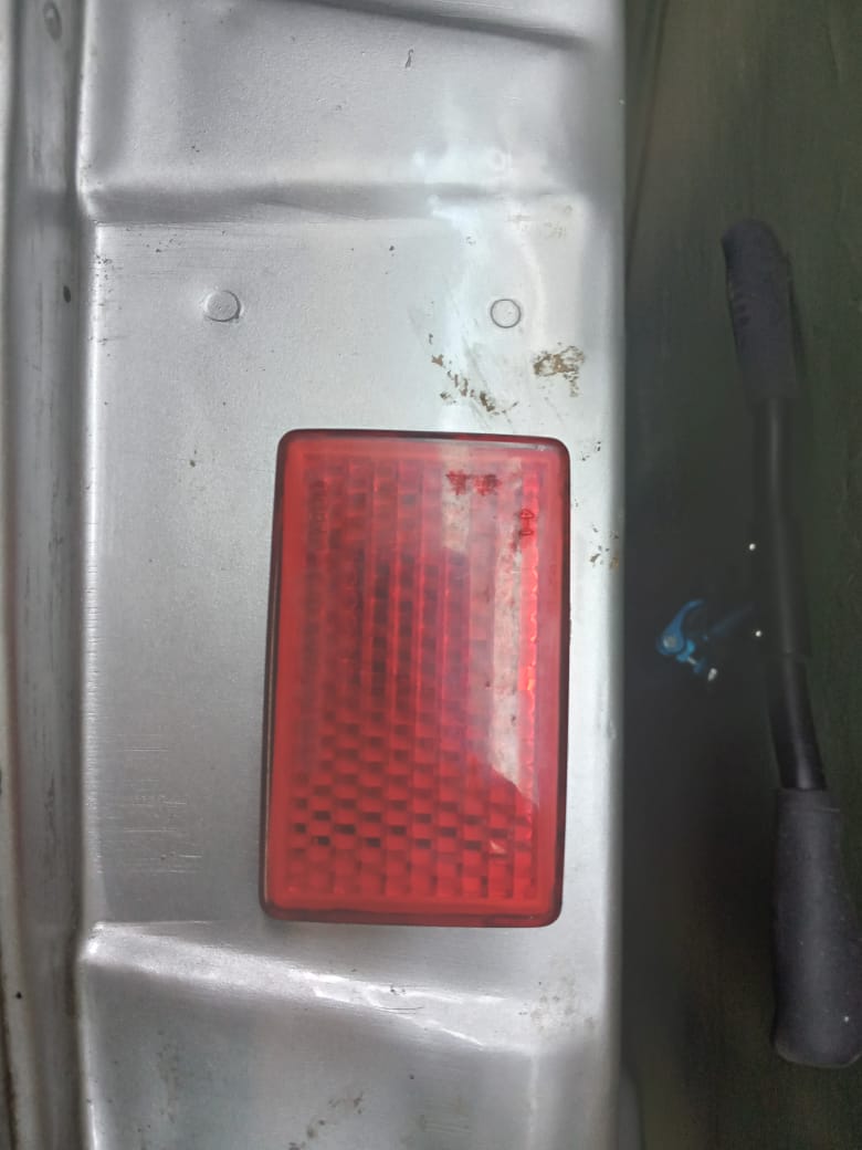

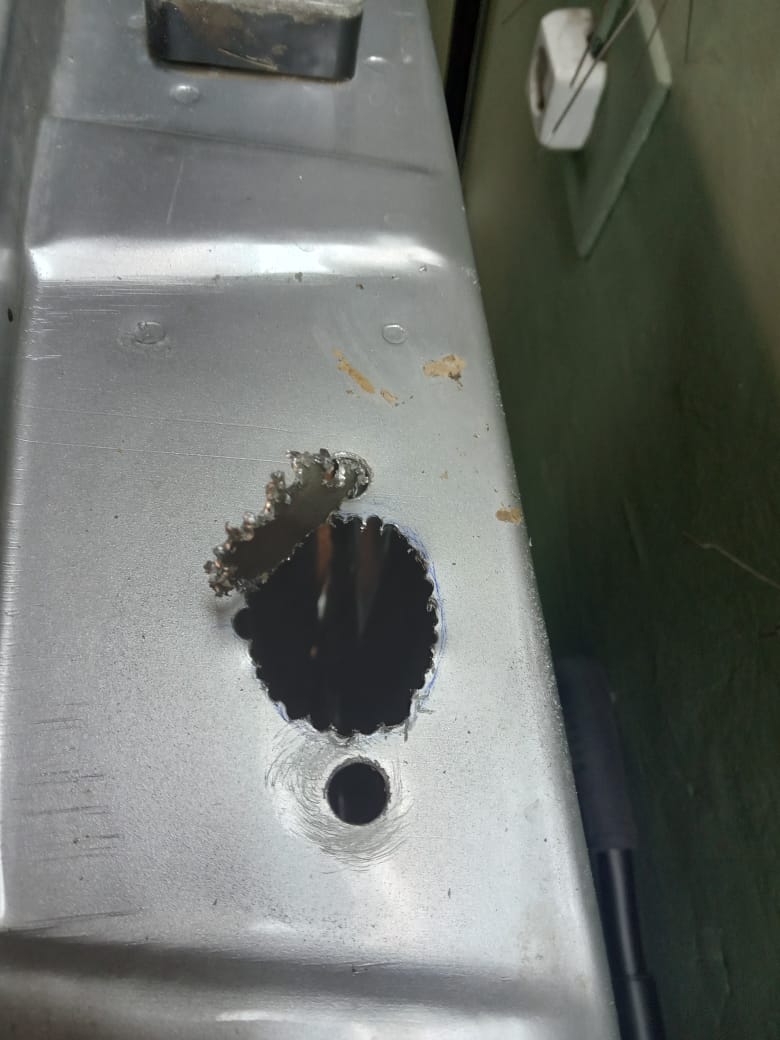

На прошлой неделе двери на восьмёрку притер пели небольшое хирургическое вмешательство. Поскольку в дверях от 13-ки нет отверстий под штатные катафоты, пришлось их изготовить. Далее двери отдал Игорю в работу на шпатлёвку-грунтовку-окраску.
3 084
5 878

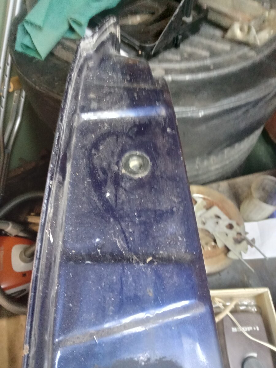

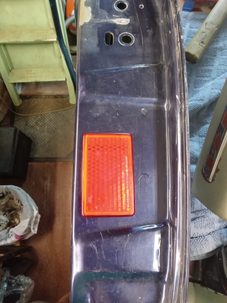

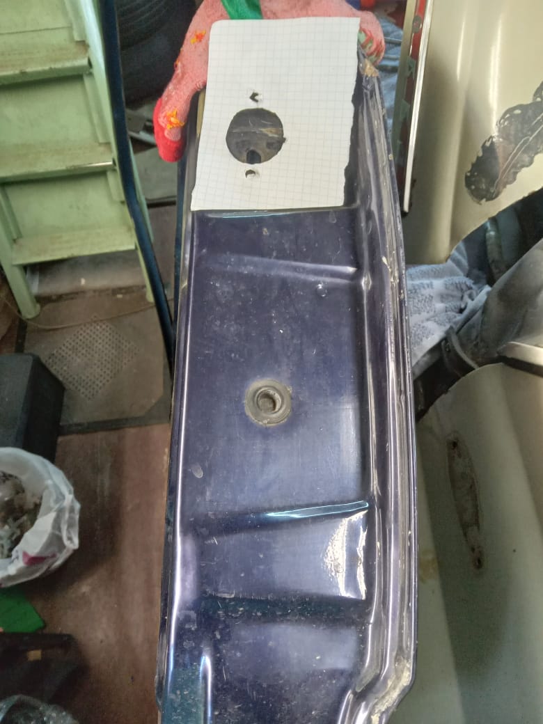

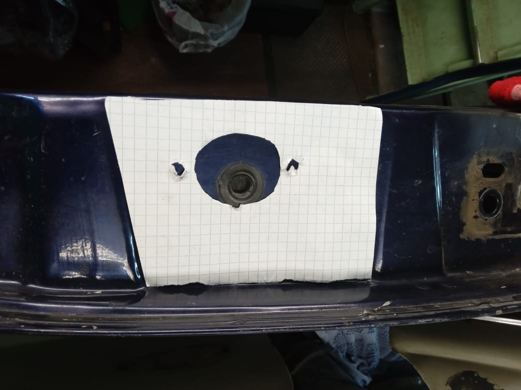

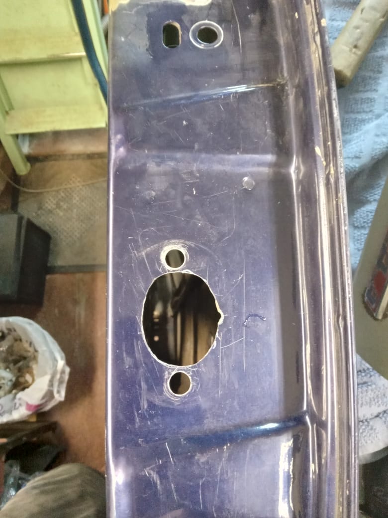

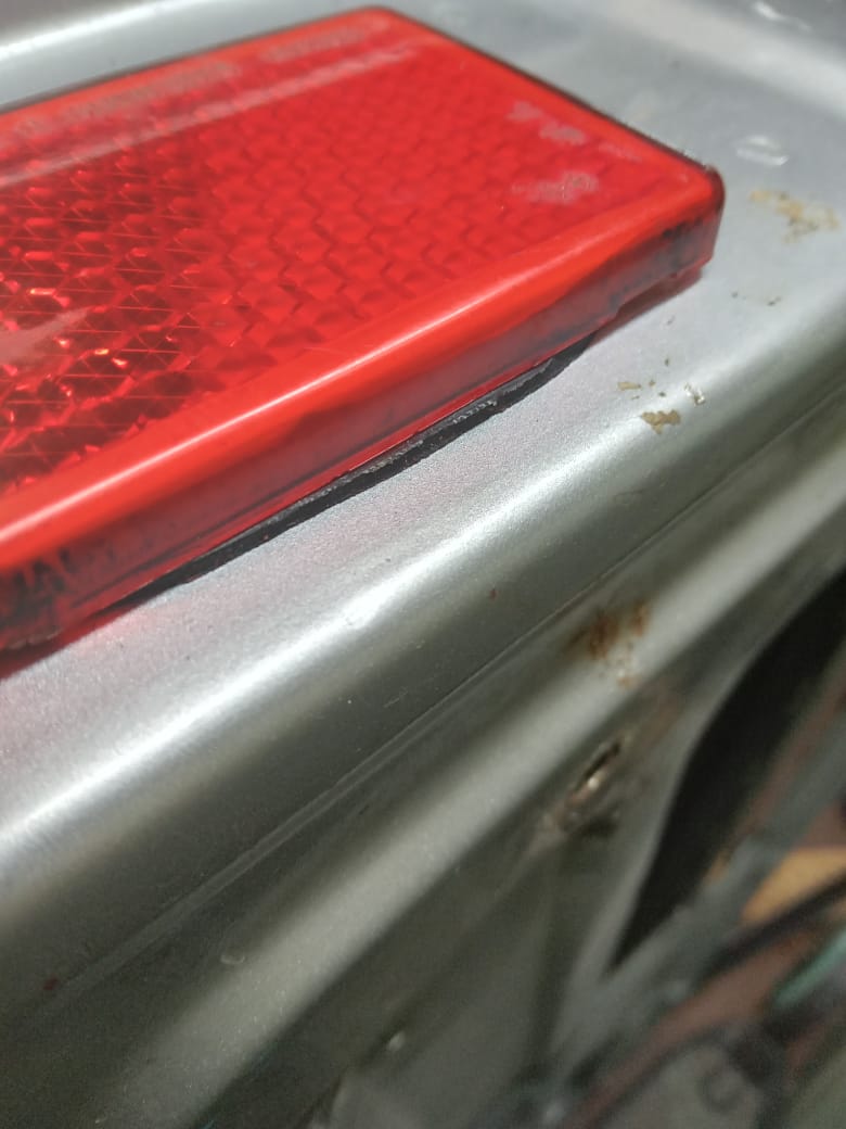

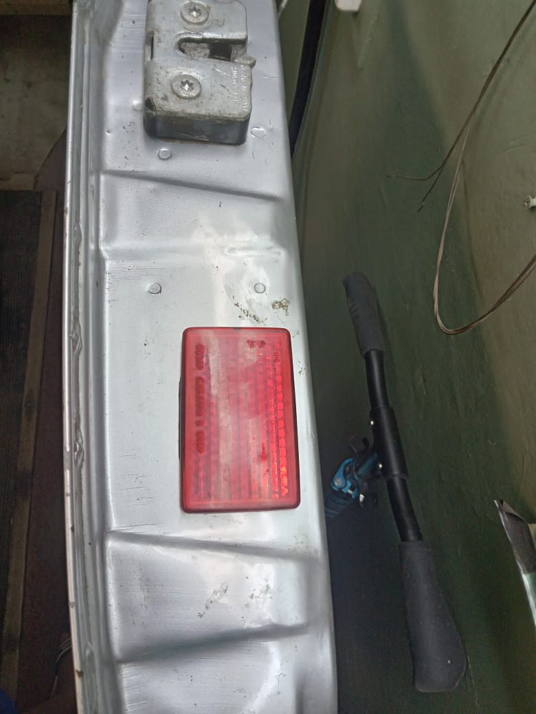

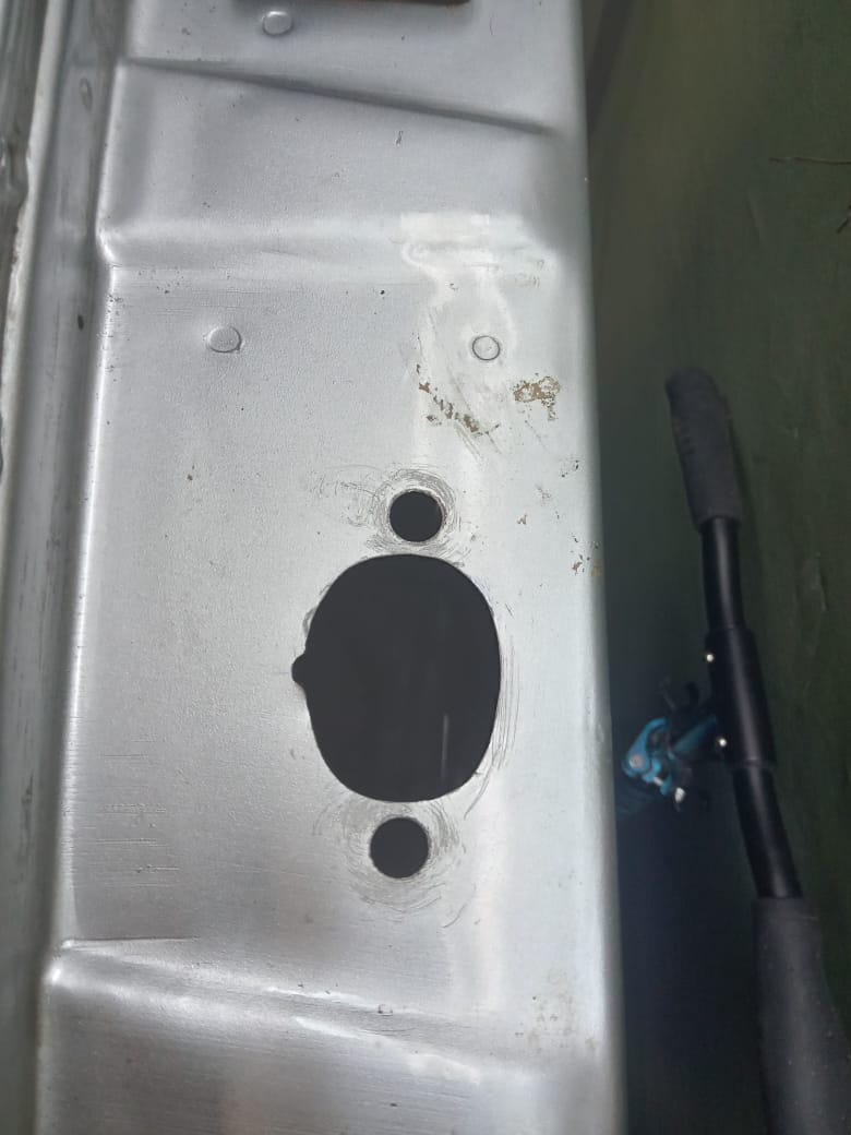

С родных дверей снимал шаблон. Интересно что на более ранней двери от 13-ки в районе катафота было отверстие закрытое заглушкой. непонятно для чего, может для Мовиля. На более поздней двери серебристого цвета - этого отверстия нет уже. Сели катафоты на ура.
Пионер
23.01.2014
1 014
1 554
Пермь
А центральное отверстие под катафот правда овальное? Что-то я позабыл.
8 871
11 465
А на 2410, когда пошли катафоты, было только два маленьких отверстия. Большие, видимо, предполагали установку фонарей от 2103.
3 084
5 878
Да, на ранних восьмёрках и 24-10 сидели фонари от 2103. Отсюда и такой хитрой формы посадочное отверстие.
