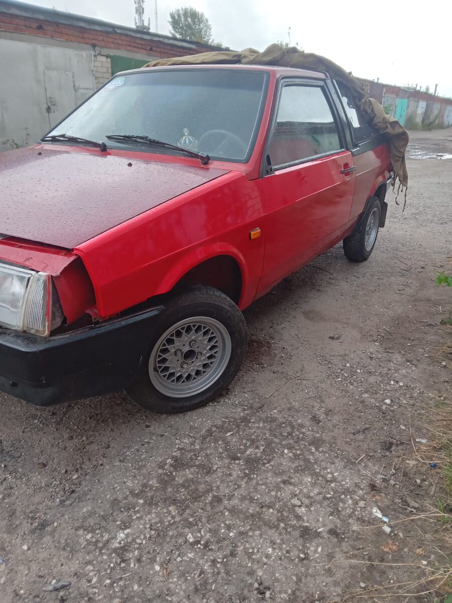

Думаю, чтоб краска не поцарапалась.

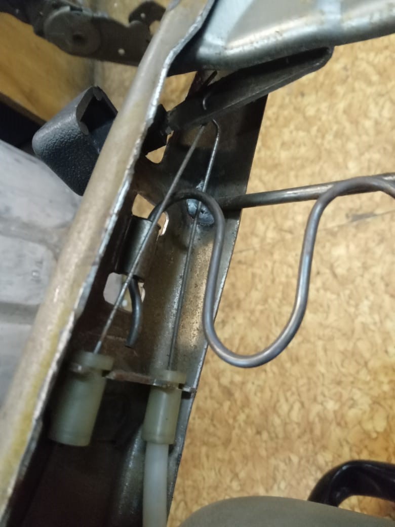

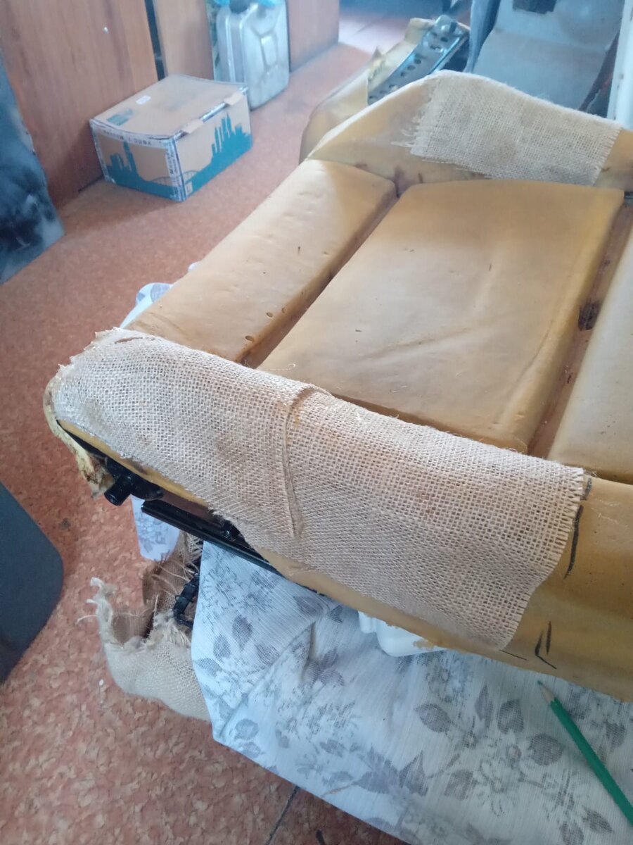

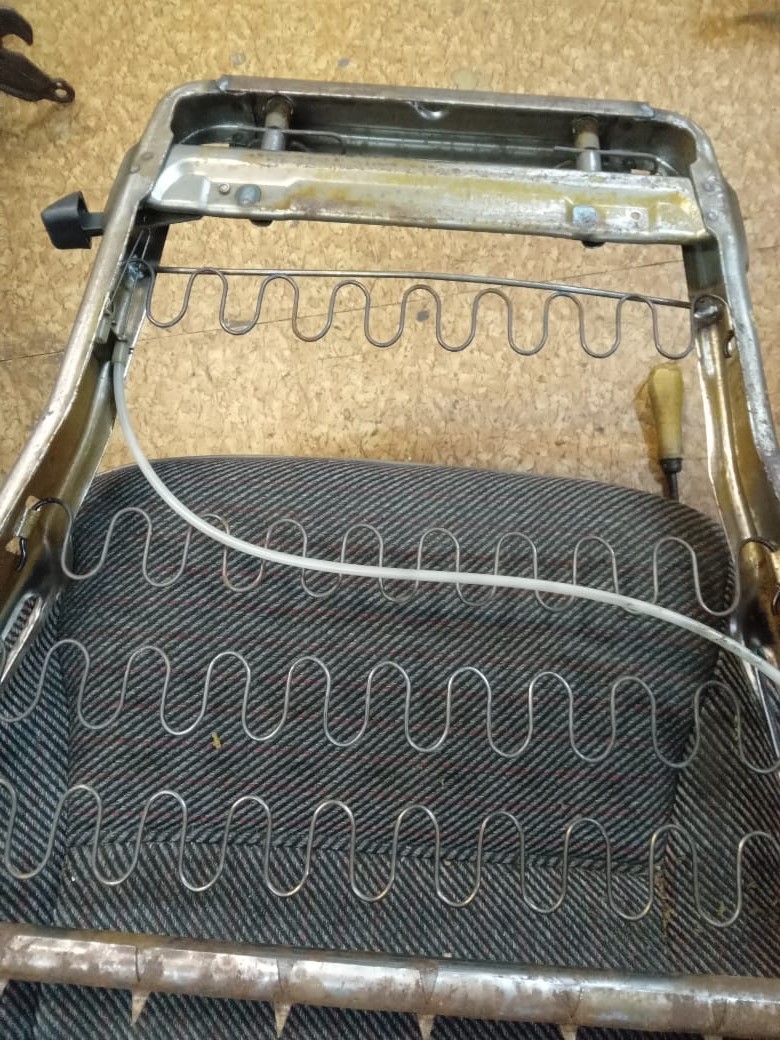

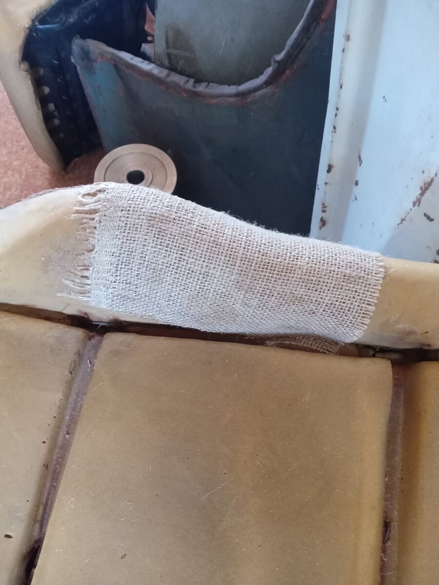

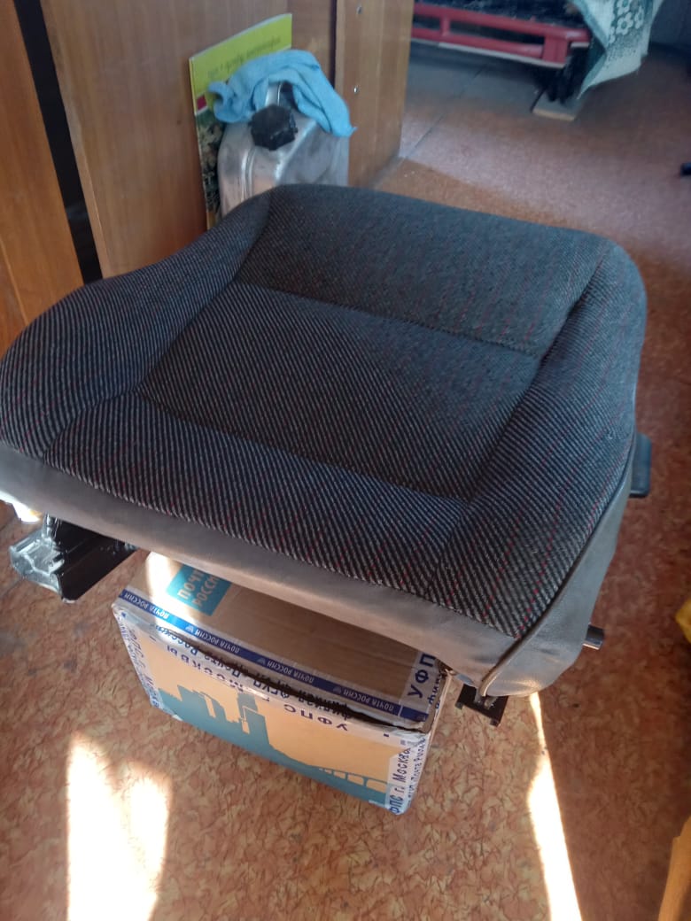

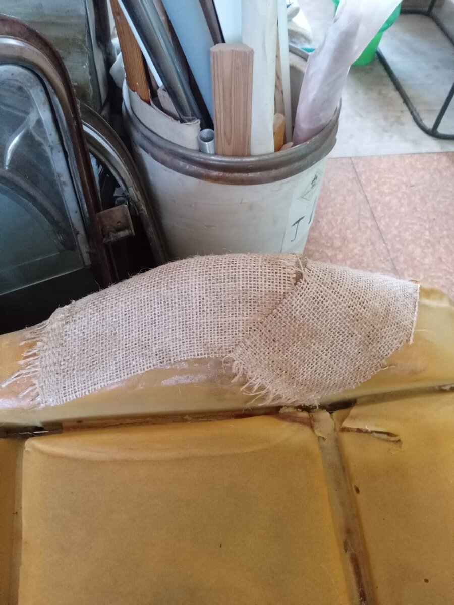

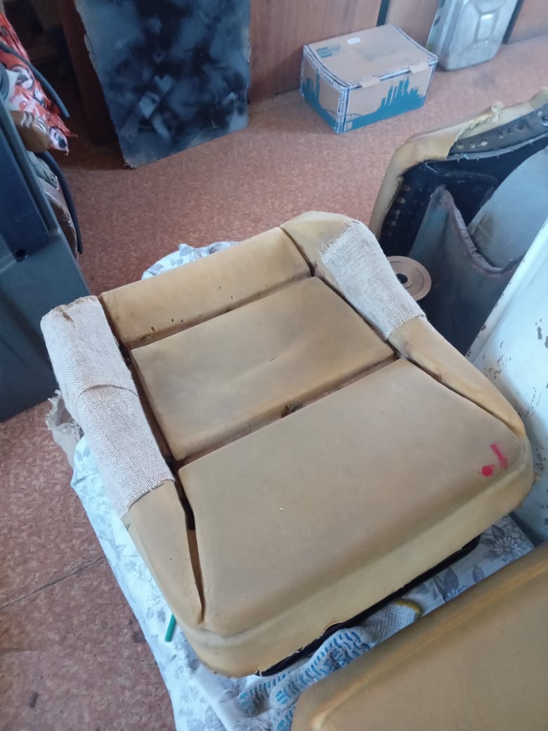

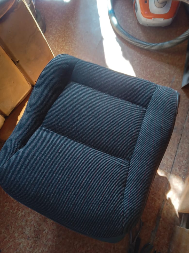

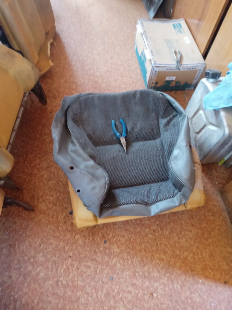

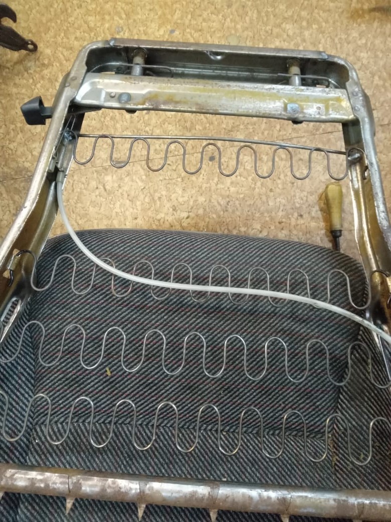

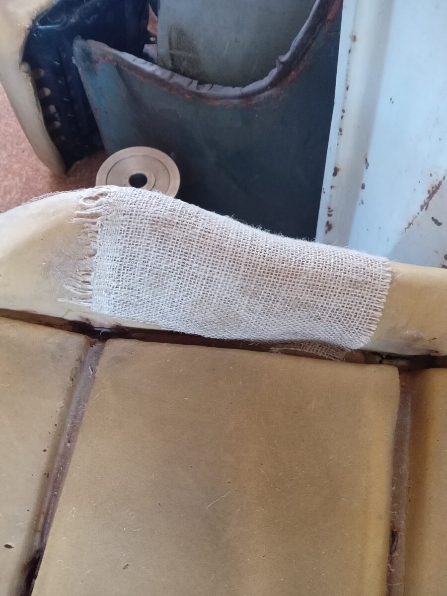

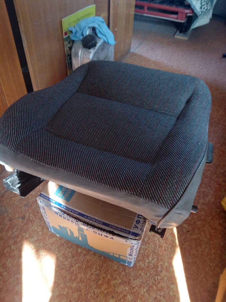

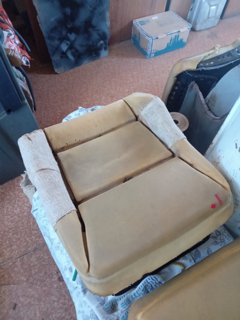

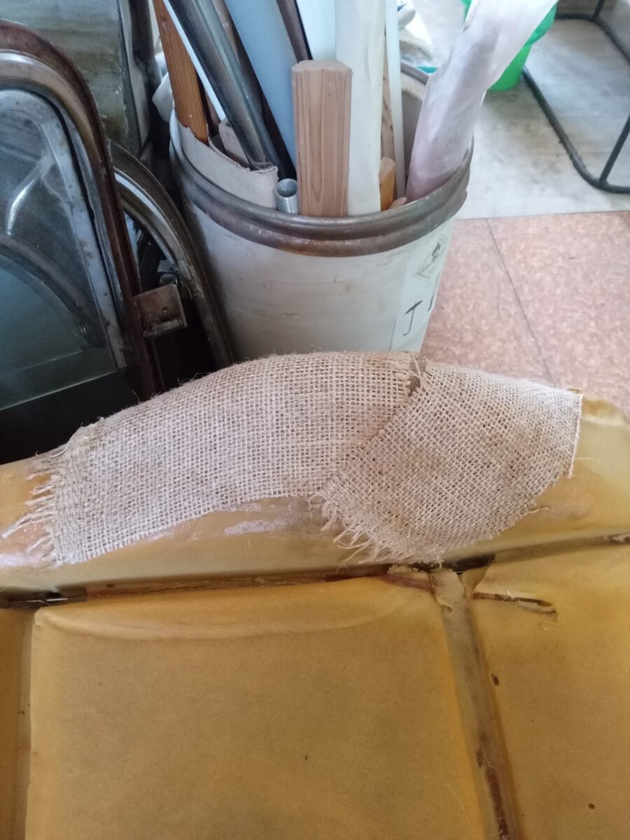

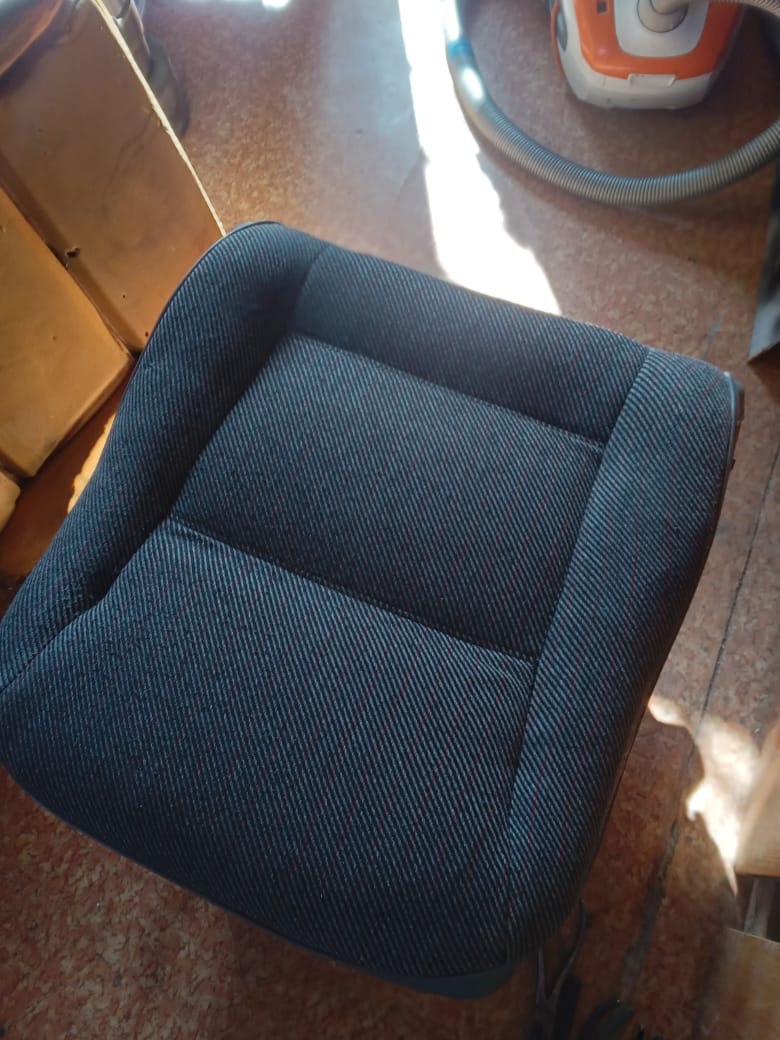

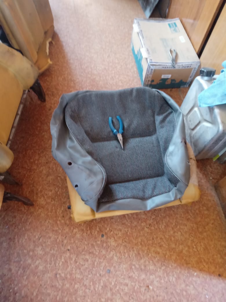

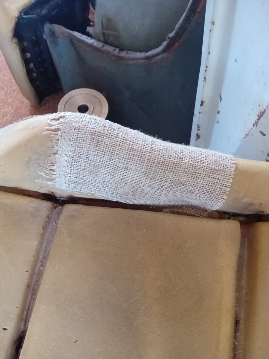

Наконец-то собрал задний диван. Спинку и сидушку - притащил домой. Отмывал Ванишем и Мальвой по месту. А то потом не натянешь. Каркасы правил, красил. Кедр и кожзам боковинок - с оригинальных сидений, серый велюр весь крошился от воздействия солнца, времени и был прожжённый множеством "сигарет" (зачем люди курят...да в машине?))), серединка, которая менялась покупалась в виде двух комплектов. На неделе поставлю в машину, потом передними сиденьями займусь)))

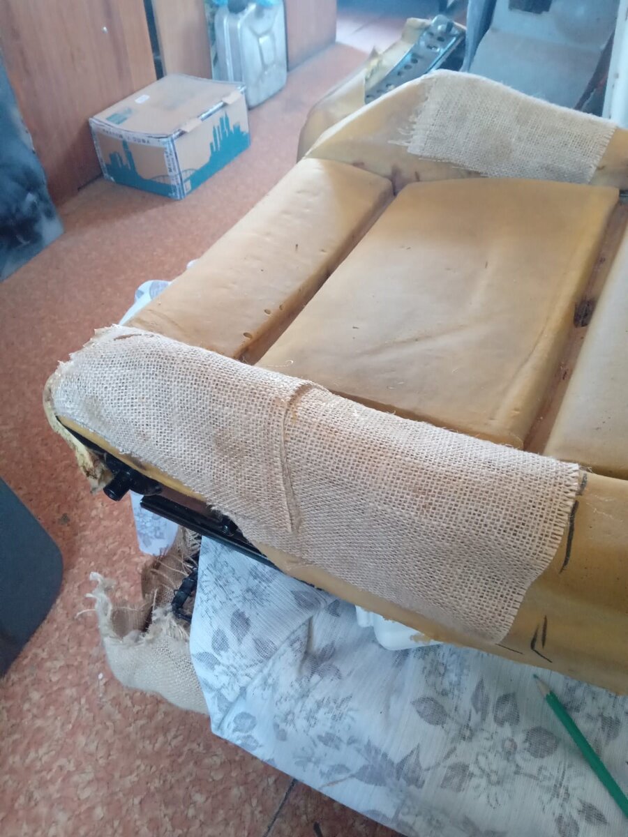

Выставка скоро, устал возится, но сидушки передних сидений собрал. Как бы спинки ещё осилить:confused::confused::confused:, не успеваю ничего

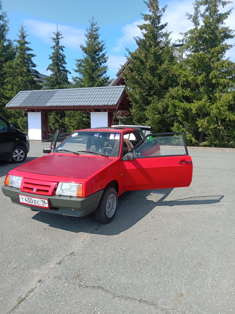

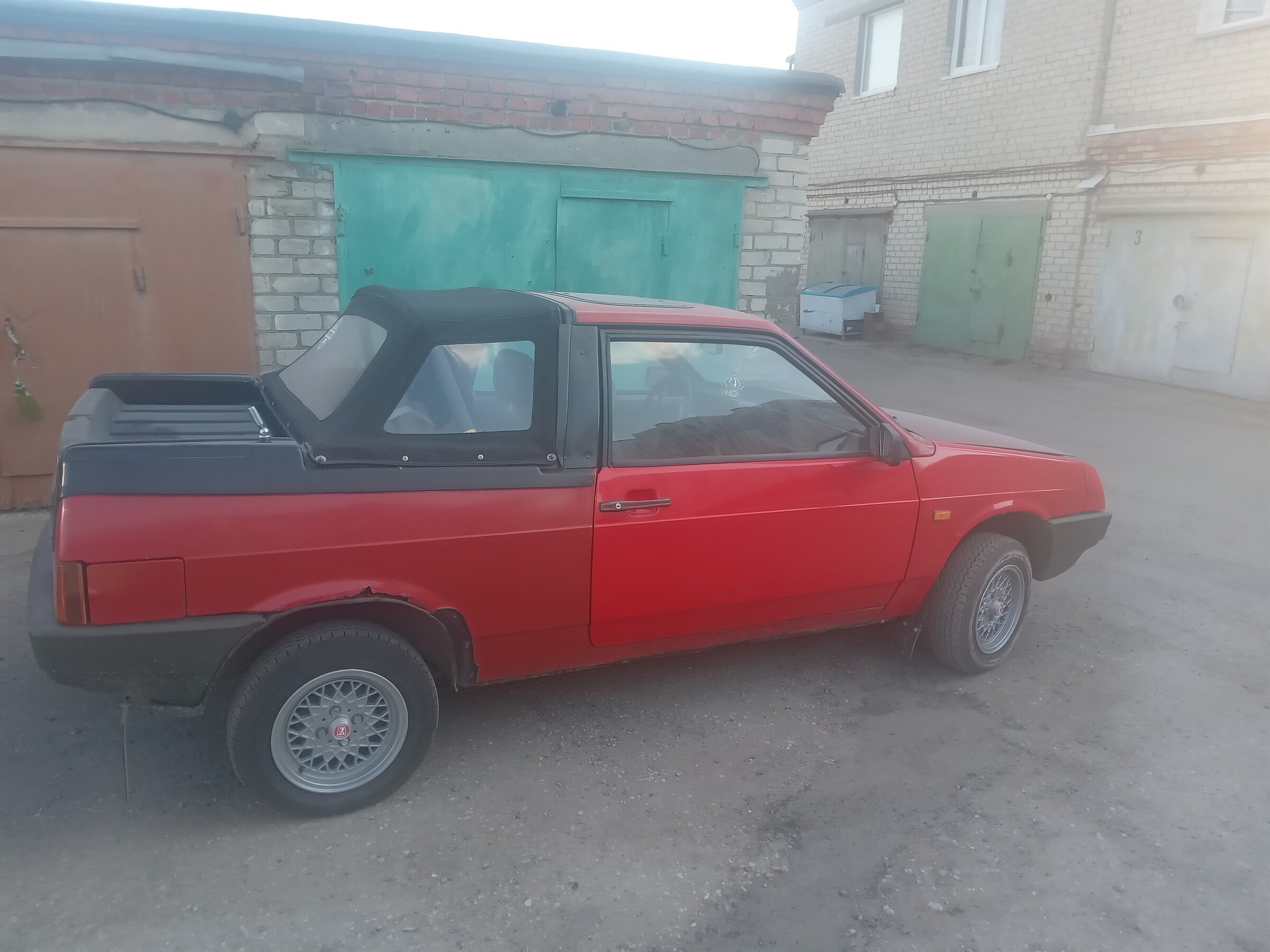

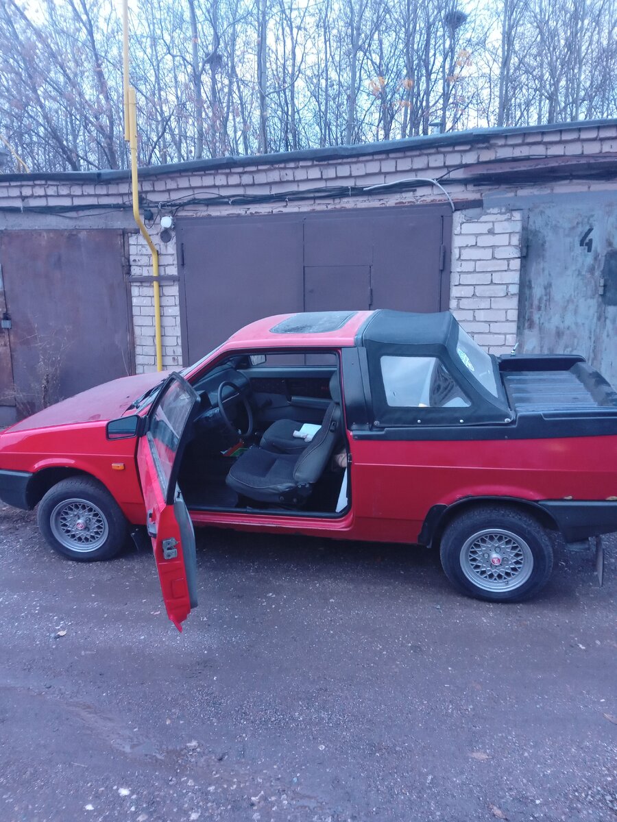

Хоть и недосыпал и недоедал... :) но до выставки успел🙏. Салон собрал, новые двери, крылья, бампера- навесили. Мордочку на скорую без подгонки подсобрали...и в четверг на выставку в Свияжские Холмы. Репортаж с фотографиями выложу в отдельной теме попозже. Пока отдых и отсыпание

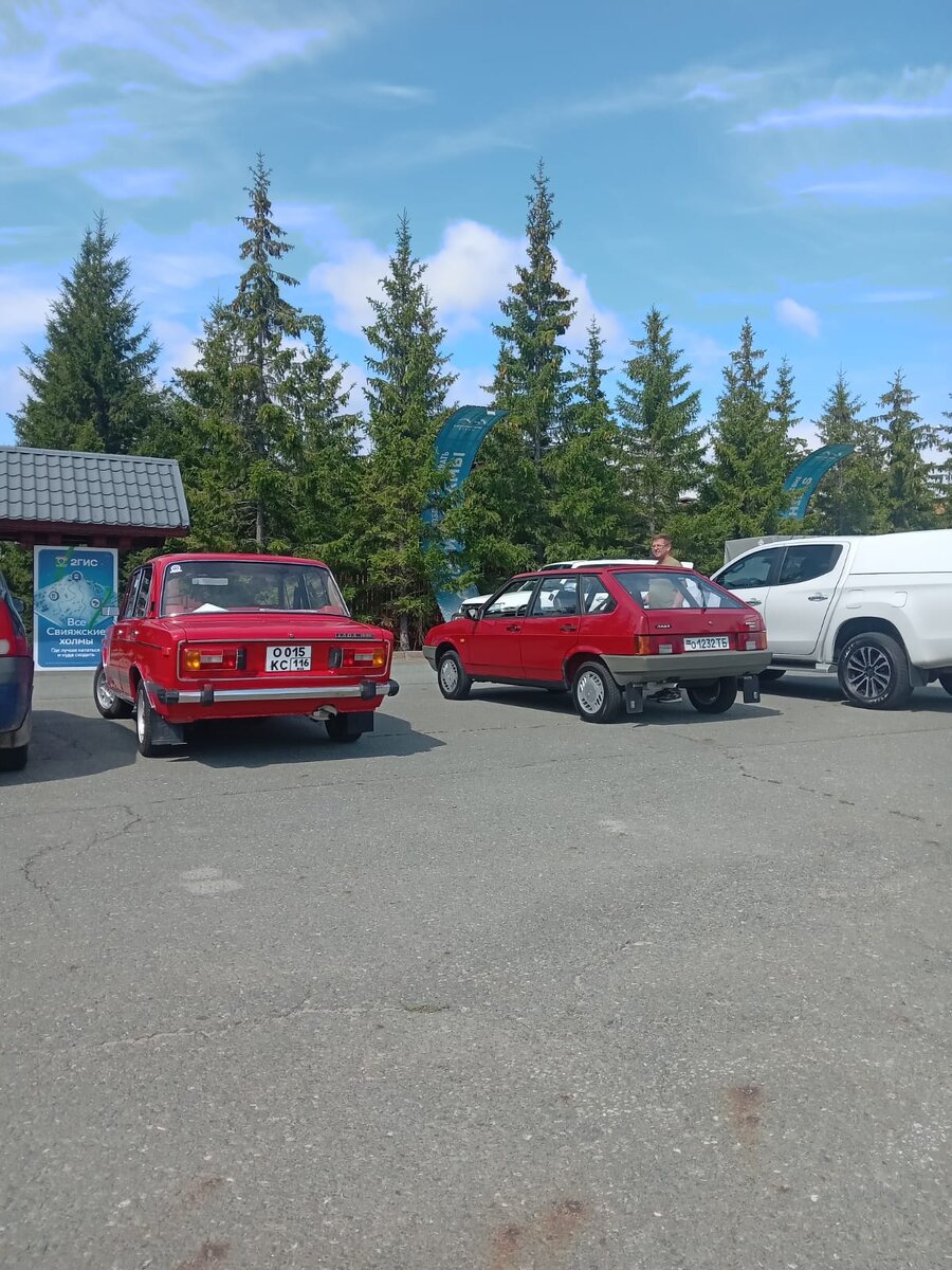

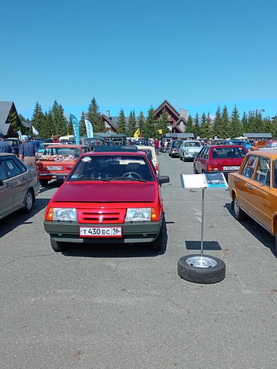

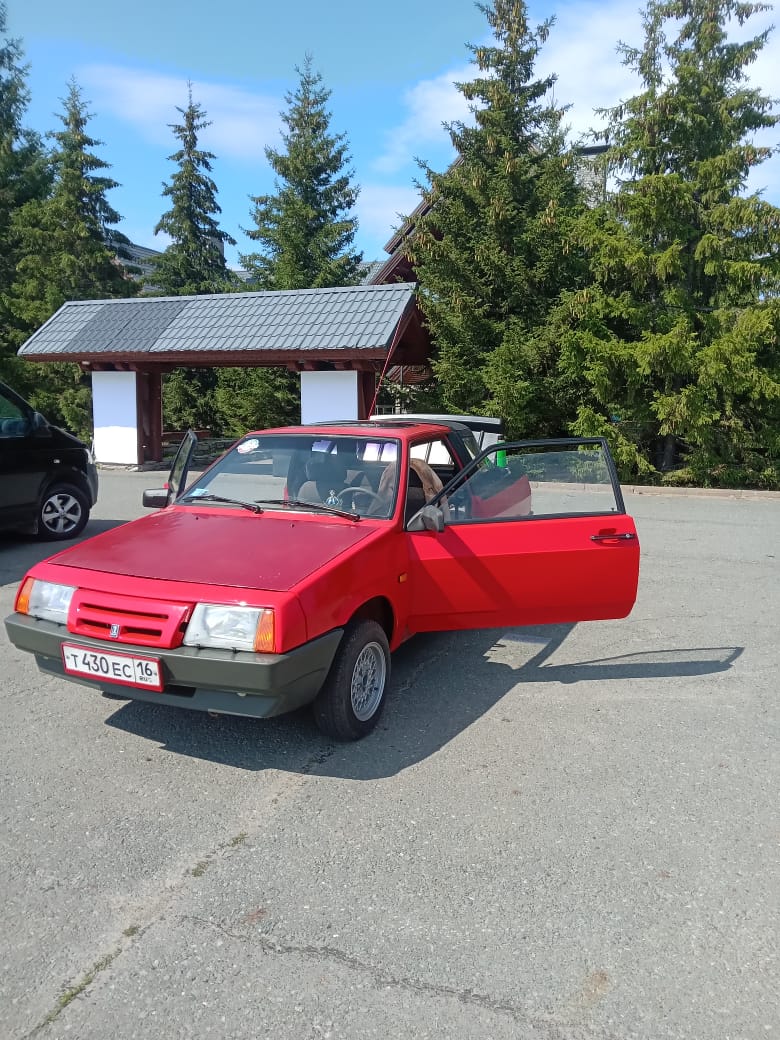

На Выставку приехал на Эвоке, пробки, да и обкатывать не успел Фана. Обратно уже своим ходом вернулся. Машина... зверь, не подвела. Немного дофестивальных фоток, "почётный грамота" и фото с Василием, Авторитет, Мэтр нашего дела и просто замечательный человек:). Василий приехал на Москвиче. Вот такой чудесный Москвич у него👍

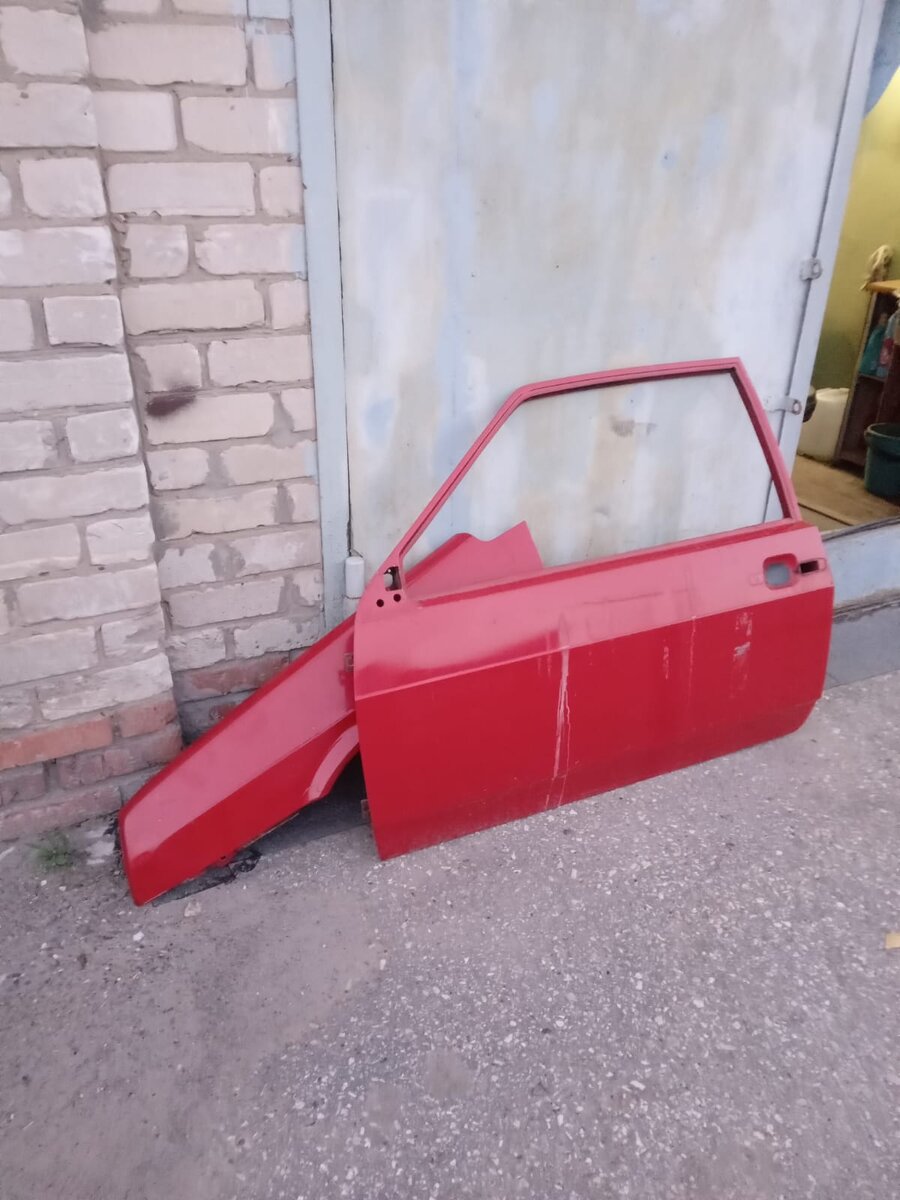

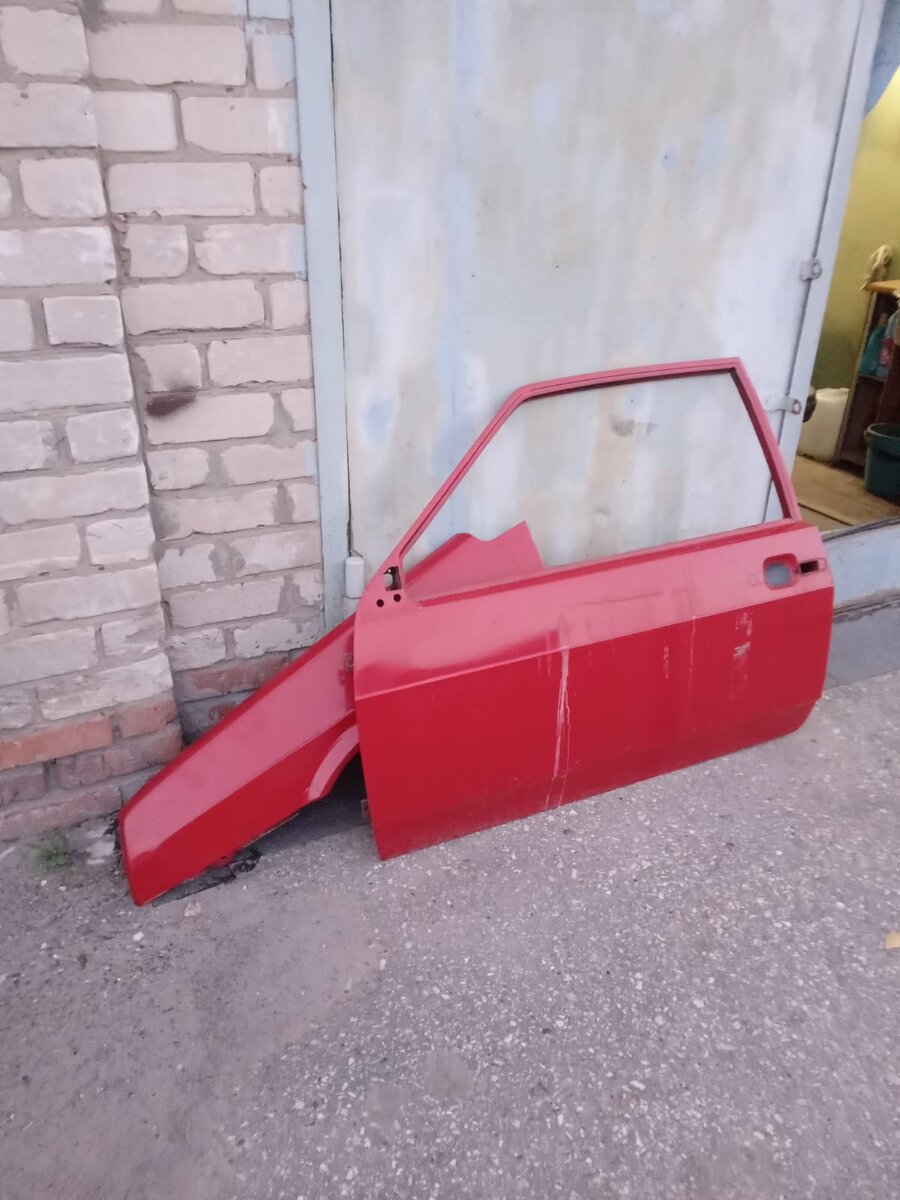

Ой! Опять крыло и дверь на линолеуме.

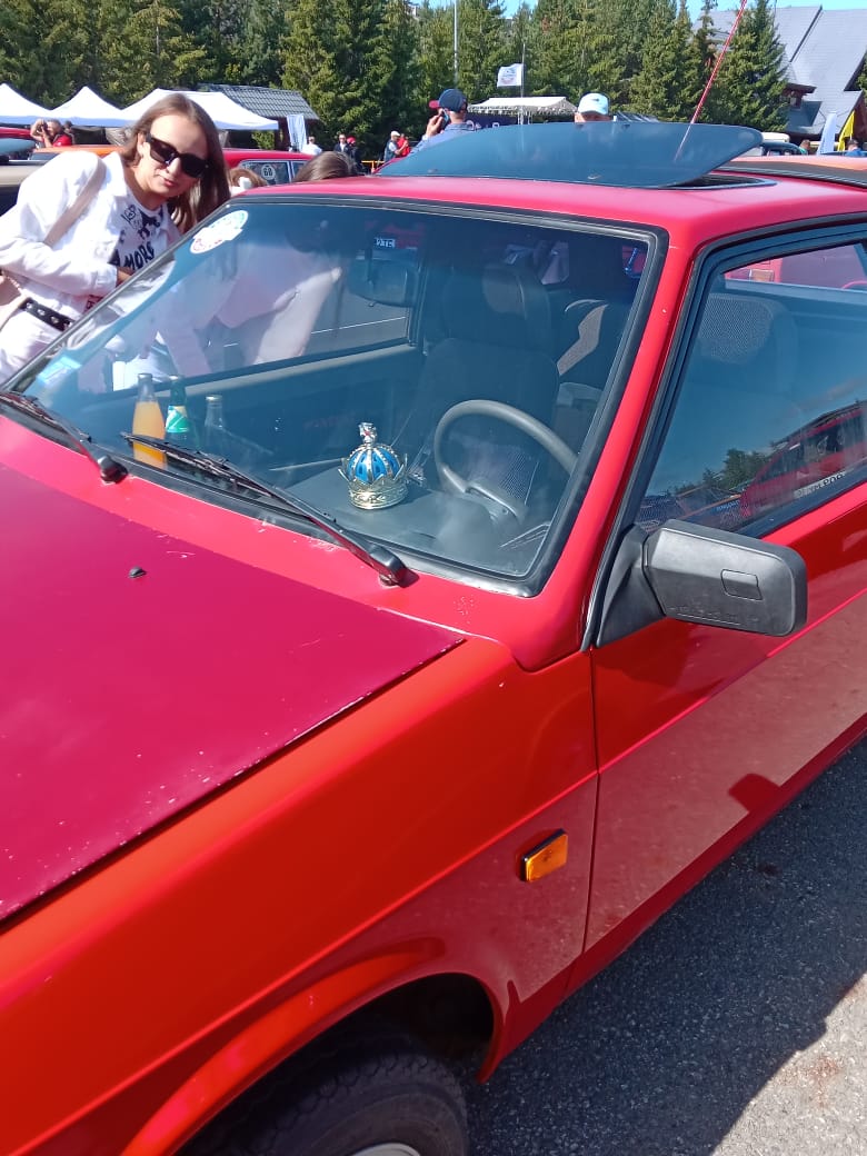

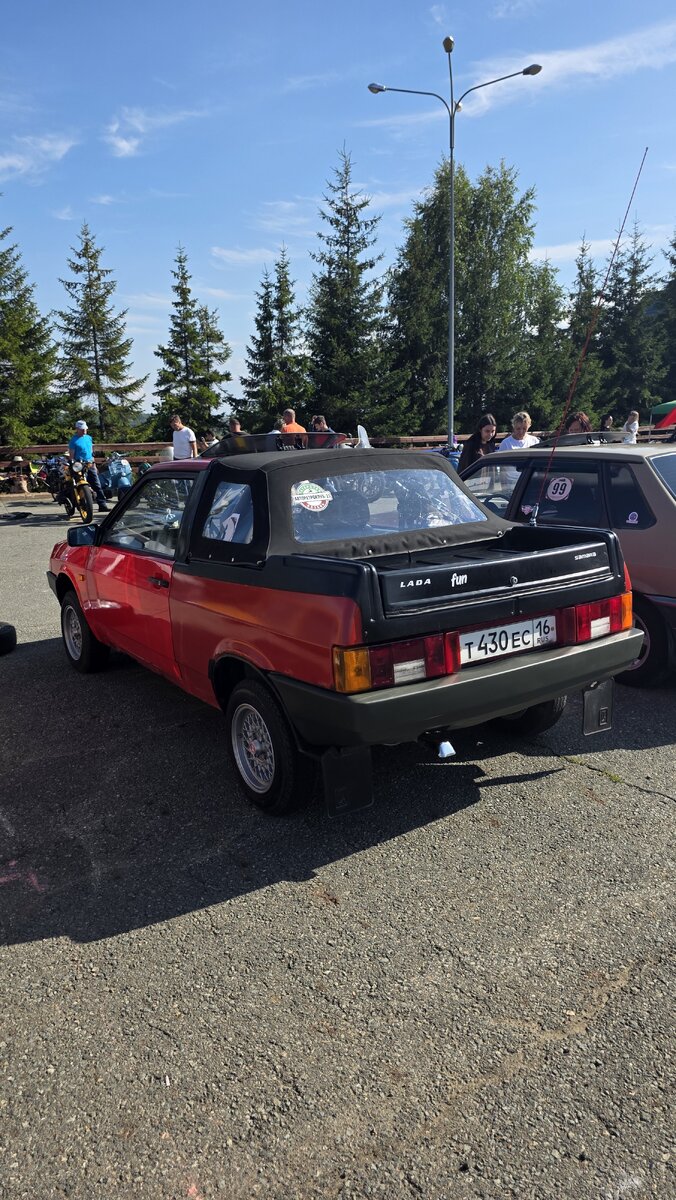

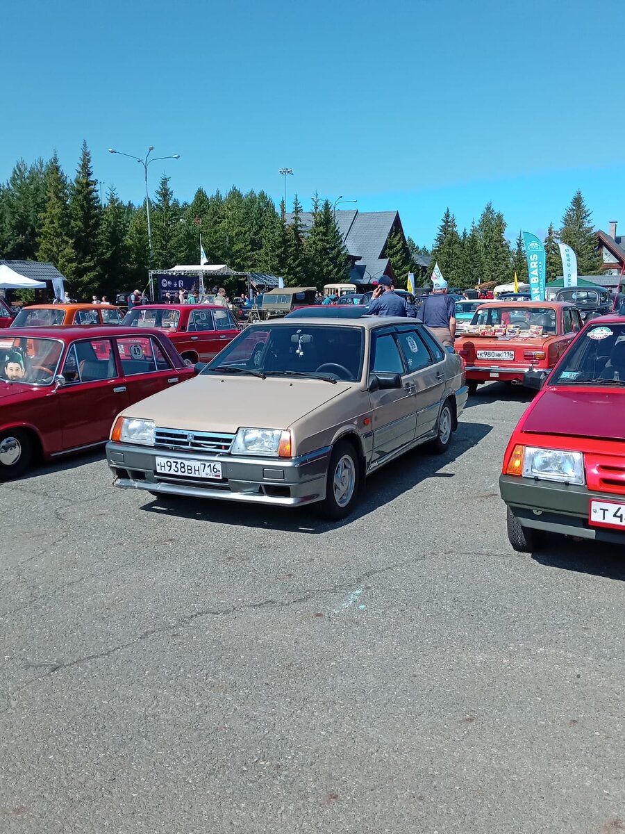

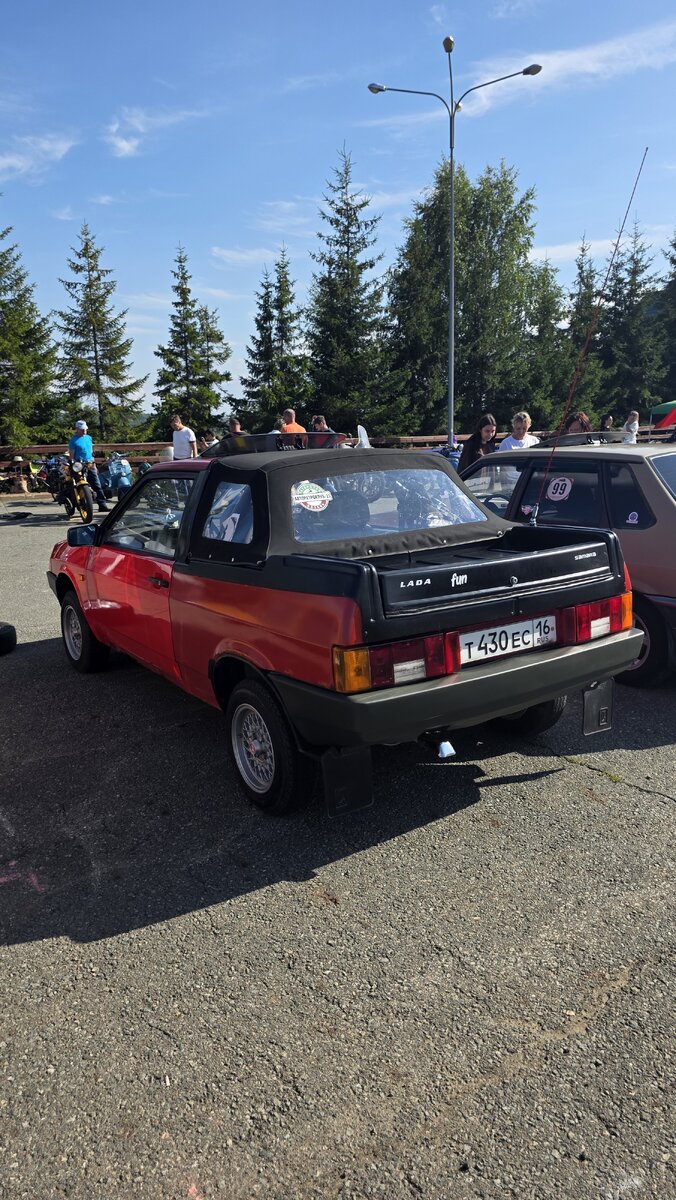

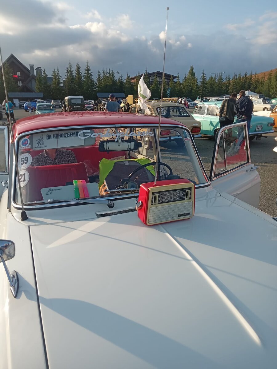

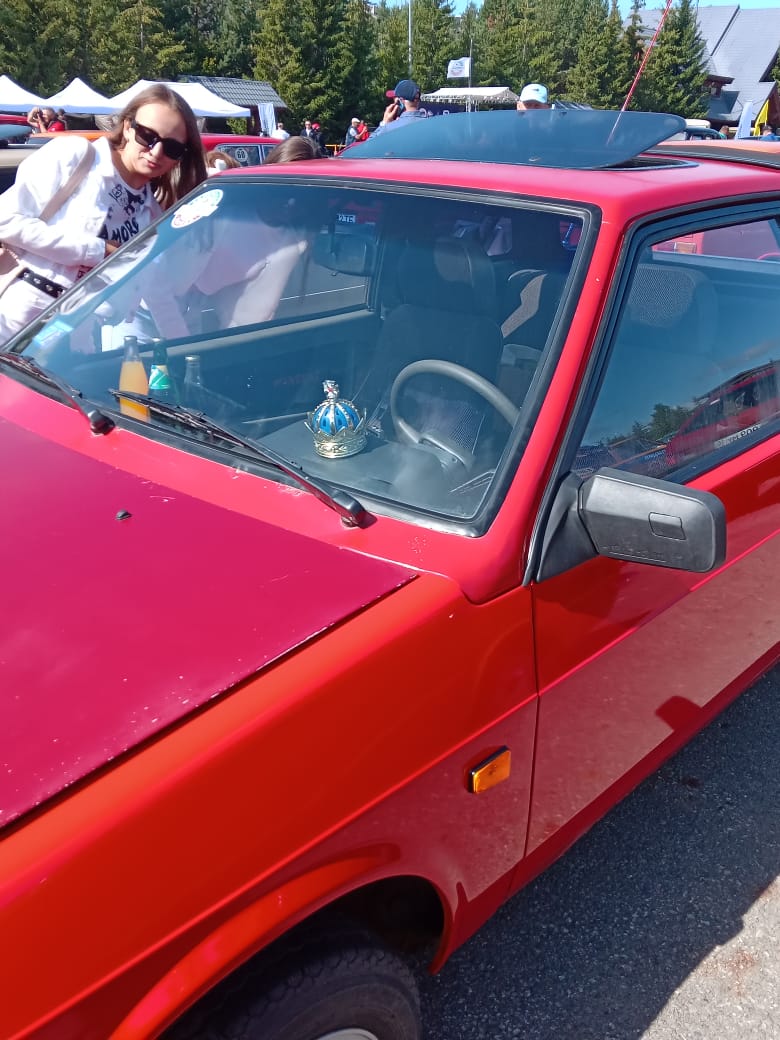

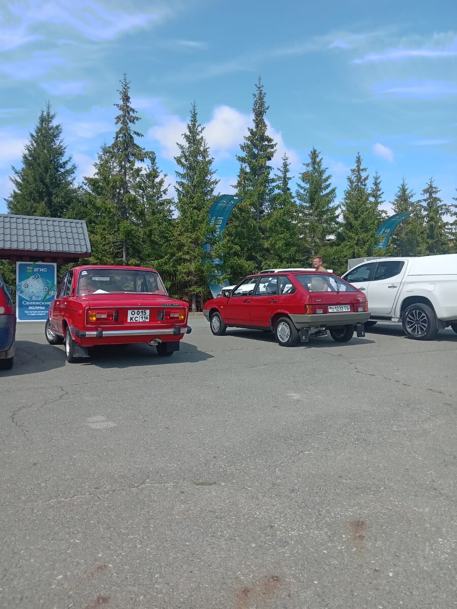

На выставке были три вишнёвые девятки, Вишнёвая восьмёрка Рустама, экспортная 99-ка в обвесе "Карлотты" - товарища Рафаэля по Казанскому Клубу и моя восьмёрка Фан. Тематические посиделки в стиле 90-х. Труба - раскладушка, забиваем "стрелку", должны запчасти нам 😁 Небольшую экпозицию на низкой торпеде Фана сделал из бутылок 80-х и 90-х годов. Фанта - 1984г, Кока-кола - 1993 год, Спрайт - 1997 год.

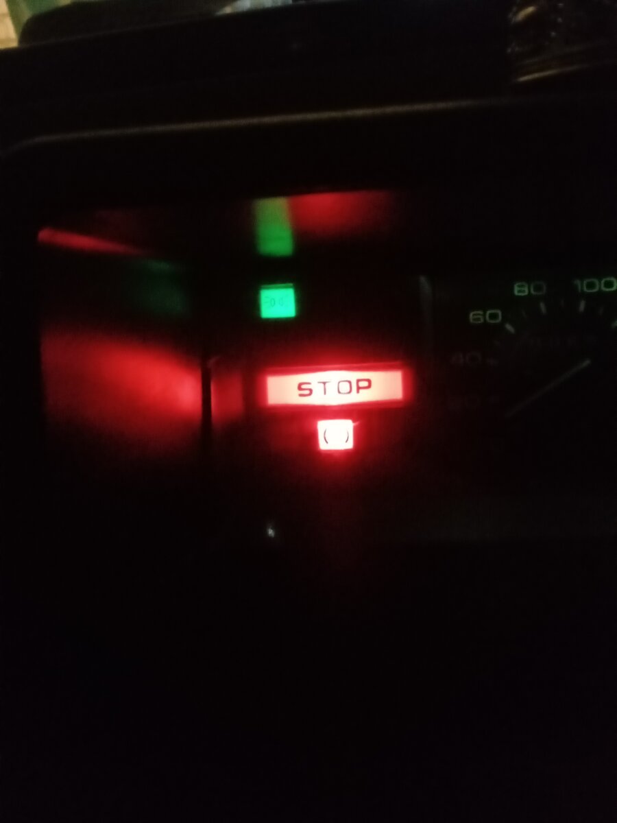

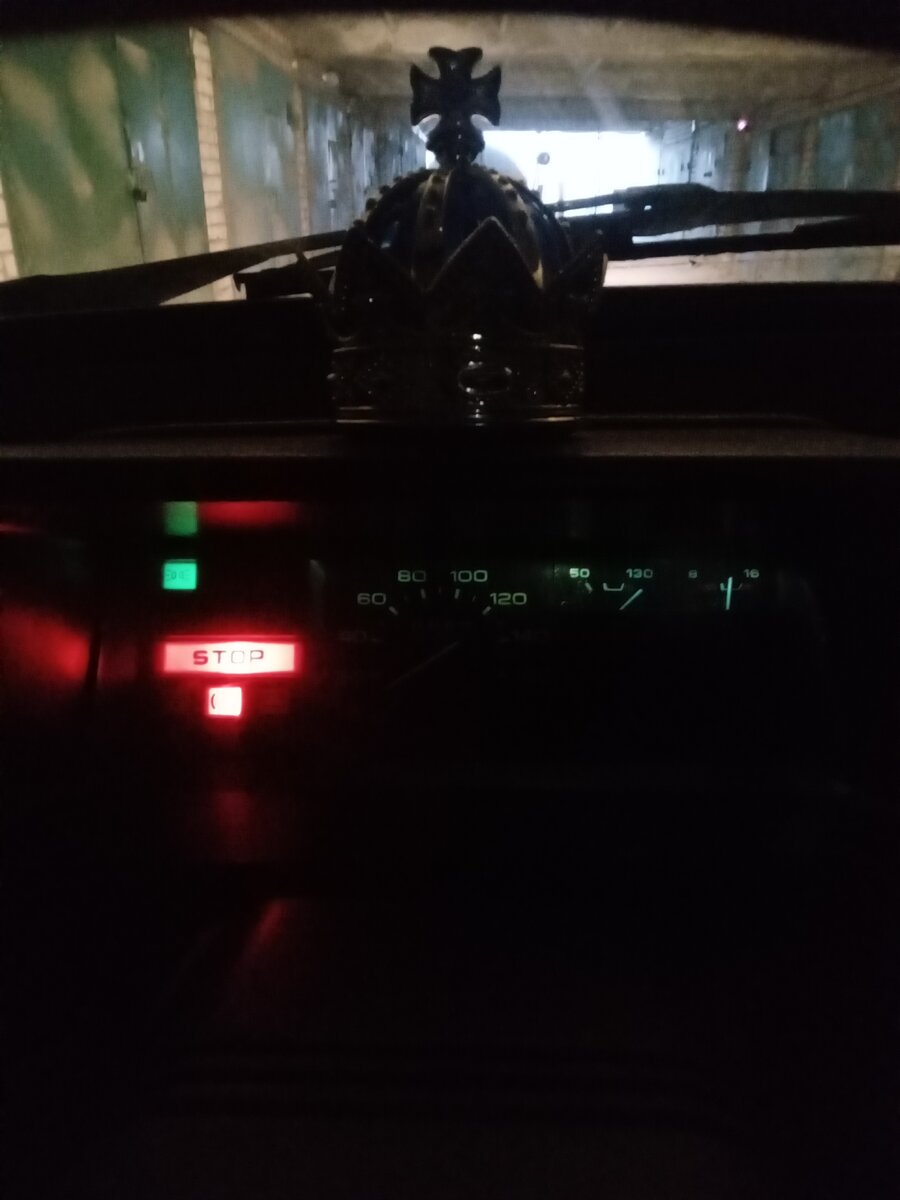

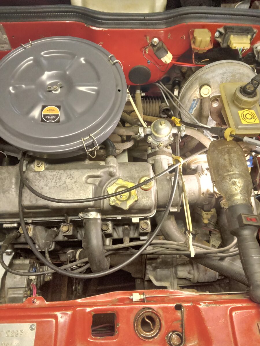

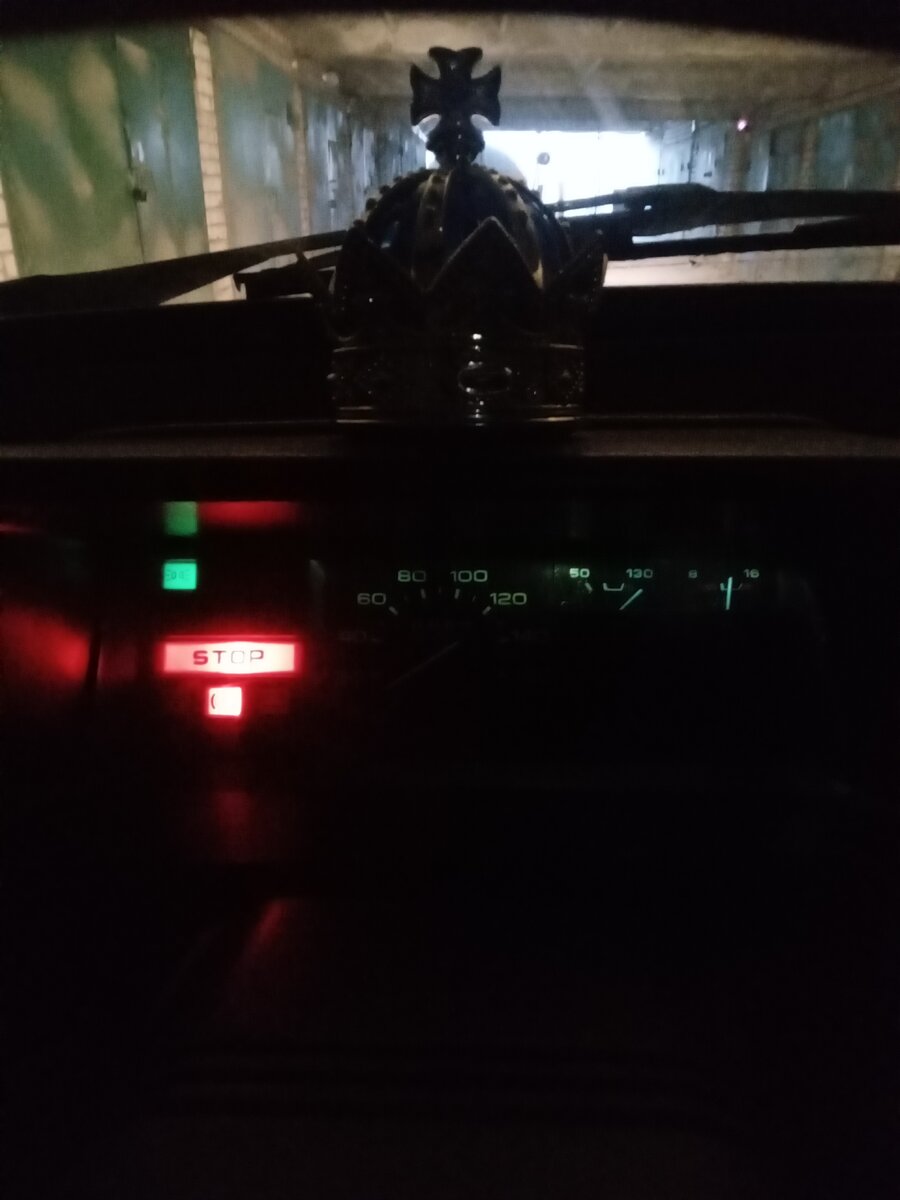

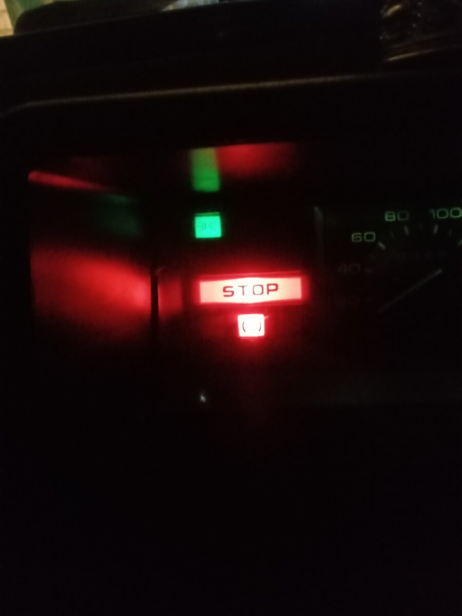

По приезду из Крыма - решил продолжить "маслание" Фана. В начале недели он был "вынут" из гаража и перемещён в гараж к Артёму. За три дня очередной этап был выполнен🥳. Сделали: 1. Поменяли треснутый кронштейн крепление генератора и кривой болт, теперь гена стоит параллельно двигателю и ремень не ест; 2. Оживили спидометр, поставили новый тросик, новый шток с 12 зубьями, а то в старом штоке вместо квадратного отверстия образовался круг, и да-же новый тросик проскальзывал. Ест-но поменяли и само крепление штока с новой прокладкой; 3. Оживили приборку, заменили 17 лампочек на новые, прибока ожила, ( минус: две нижних лампочки не горят - ещё будем разбираться далее), оживили поворотники и аварийку на панели и на фарах, появился при подънятии ручника и значок на панели. Из минусов - при включённых габаритах - уходит в космос показание бензина в баке и температурный датчик с 90 градусов уходит то-же в космос. Как мне сказали плохой контакт проводов на массу между панелью приборов и кузовом. Будем посмотреть это далее. Может до конца сезона совершим ещё этапчик по устранению этих недостатков и установим передние противотуманки и очистители фар, либо уж на начало следующего сезона это оставить, как пойдёт походу дела🤔😁 В общем уехал в свой гараж на уже вполне полноценной машине!
gazovod
01.06.2024
1 033
3 033
Тульская обл
По электрике- посмотрите хвостик масс у заднего левого фонаря. Масса габаритов там.

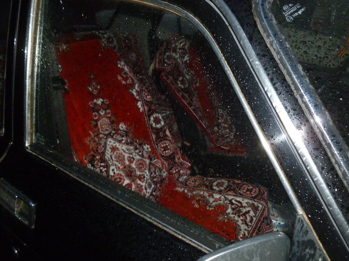

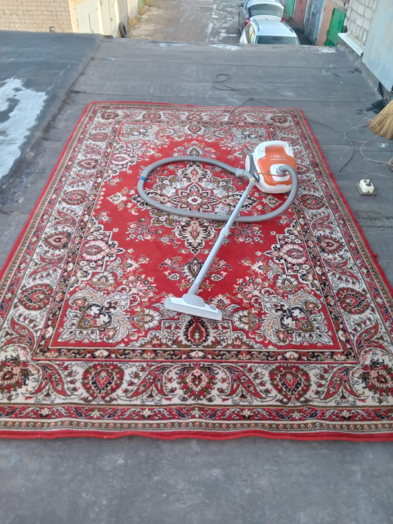

Готовь Сани летом, так в пословице Русской))), у меня примерно эдак - готовь ковёр с осени - для следующего летнего ретро-сезона. С Фаном думаю гармонично будет

У меня подобные Вашему ковру накидки на креслах двадцатьчетвёрки. Смотрится "ПО БАРСКИ"!

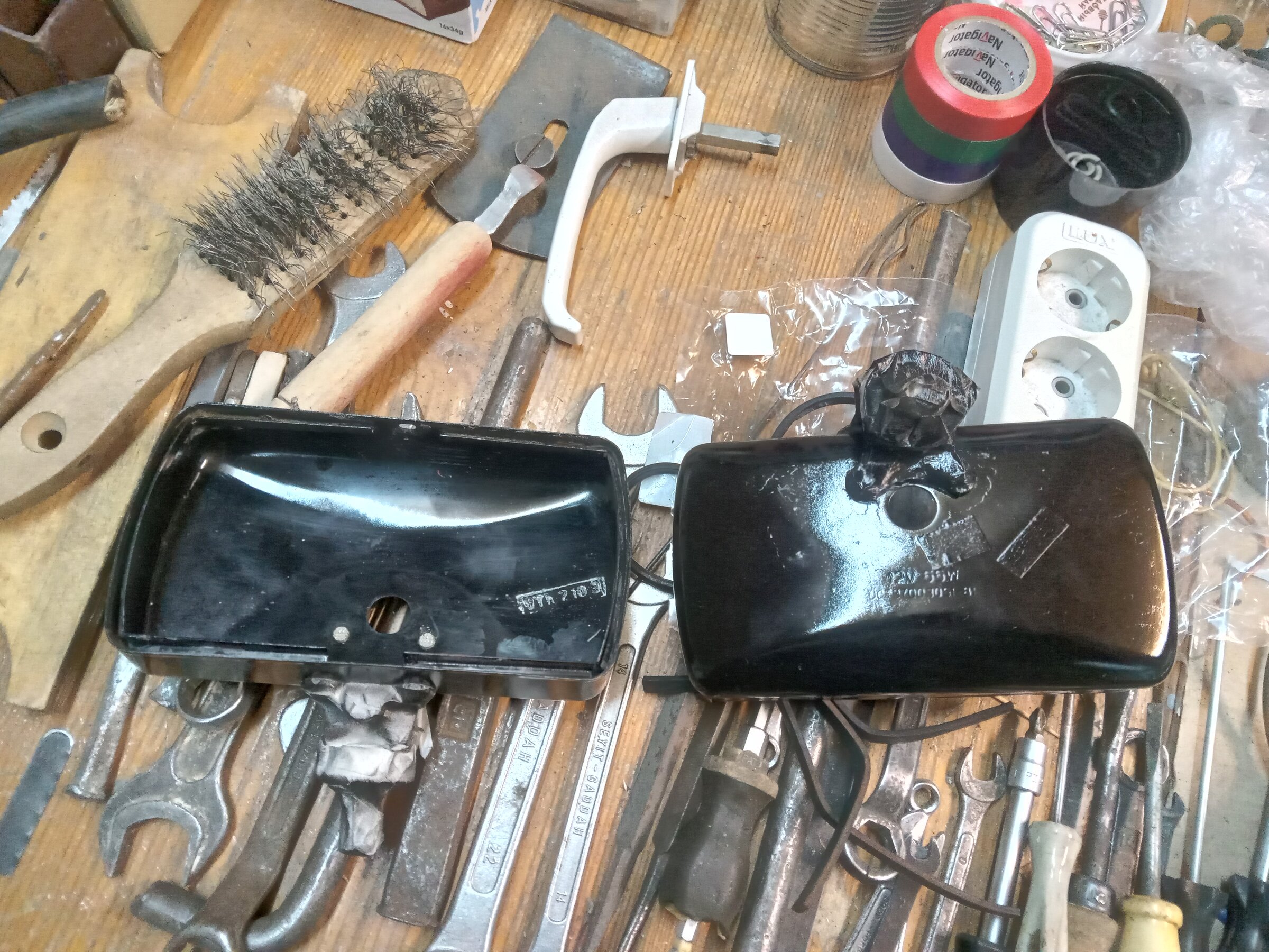

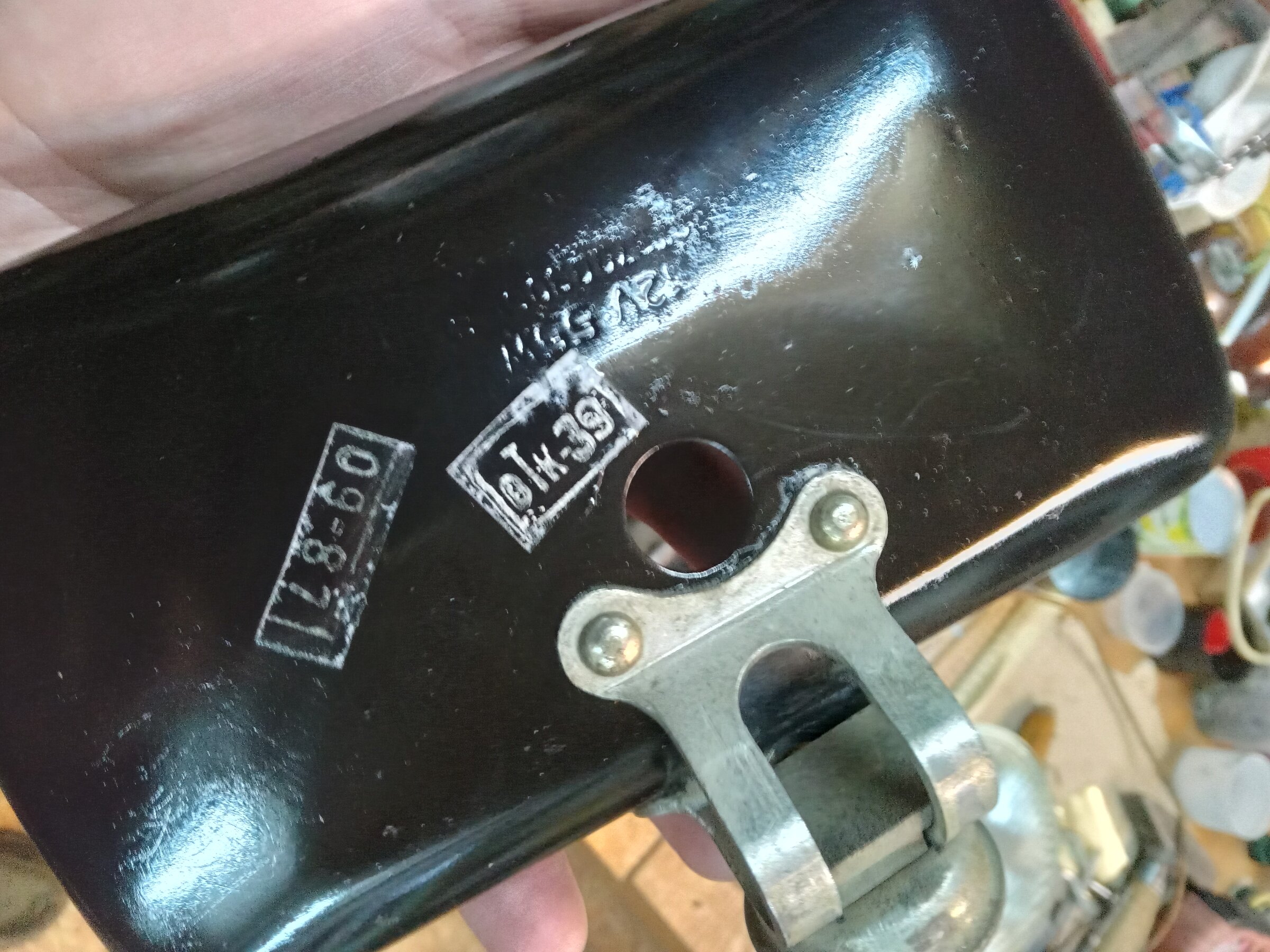

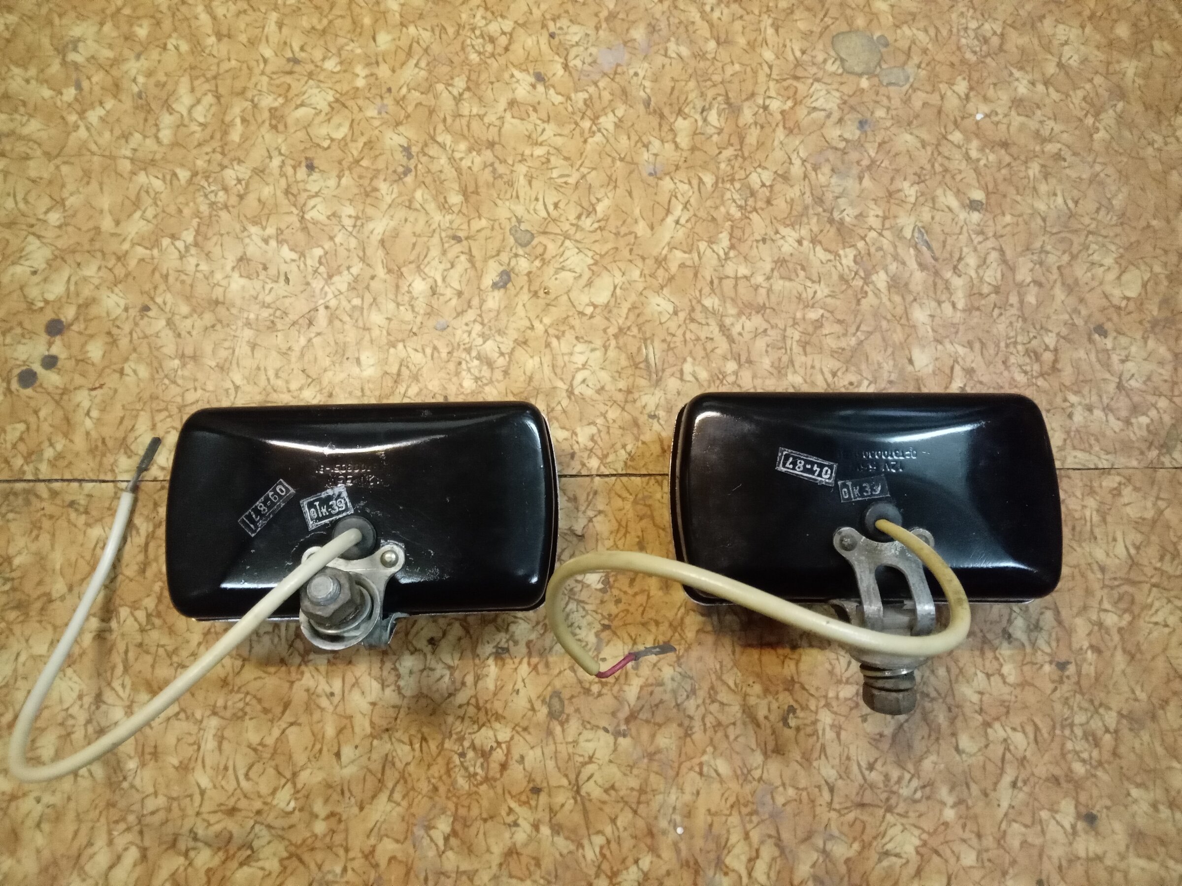

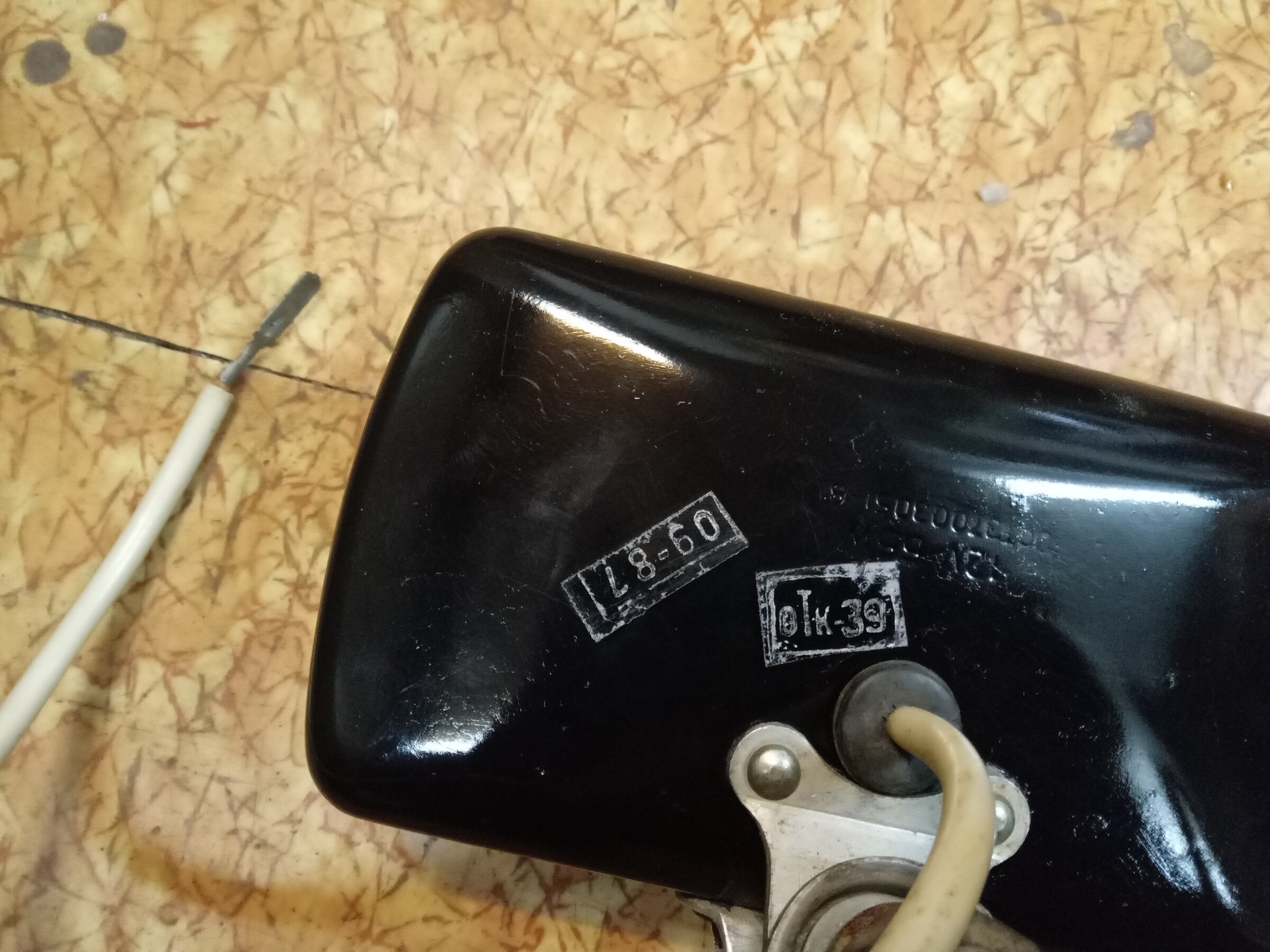

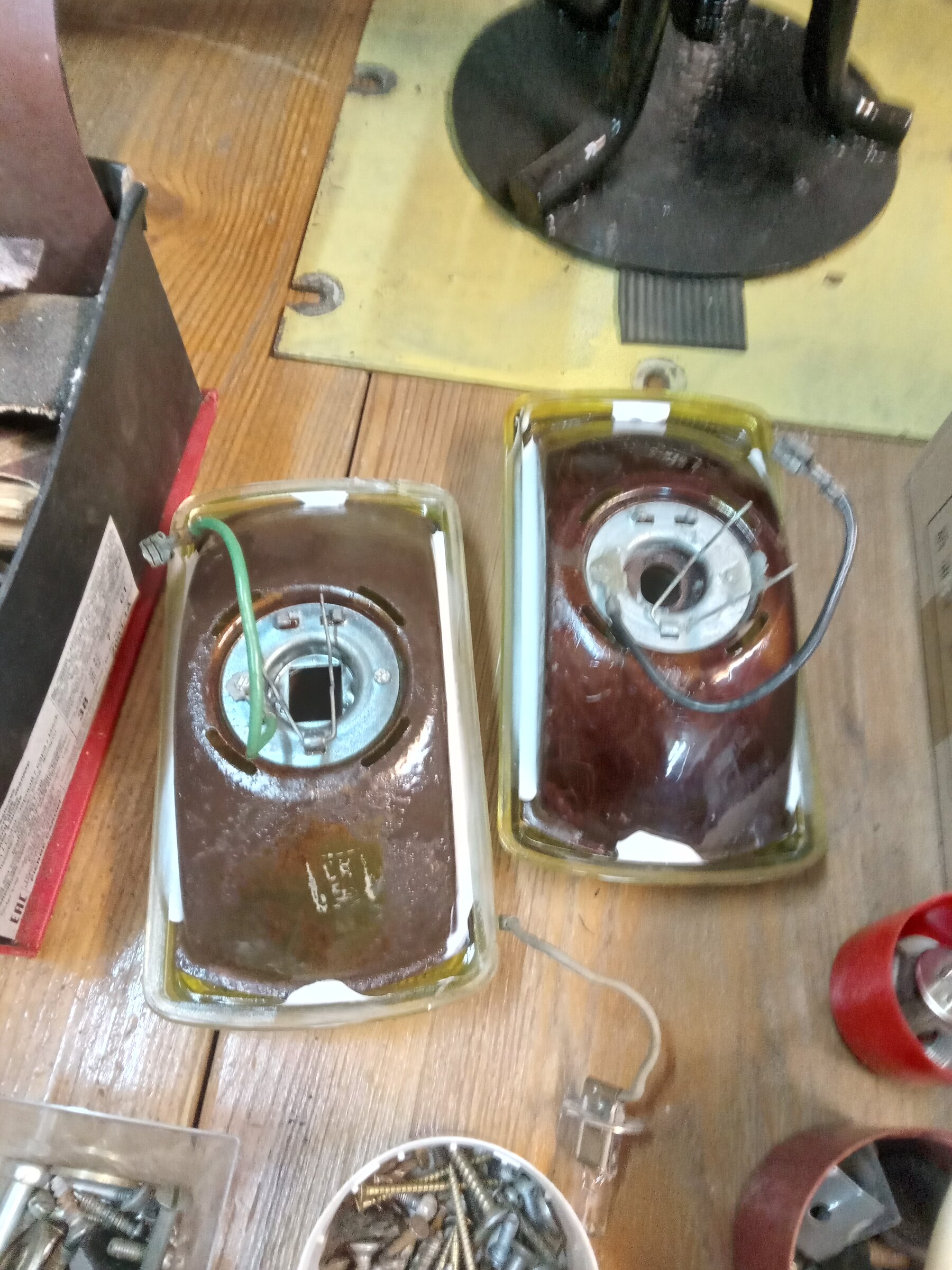

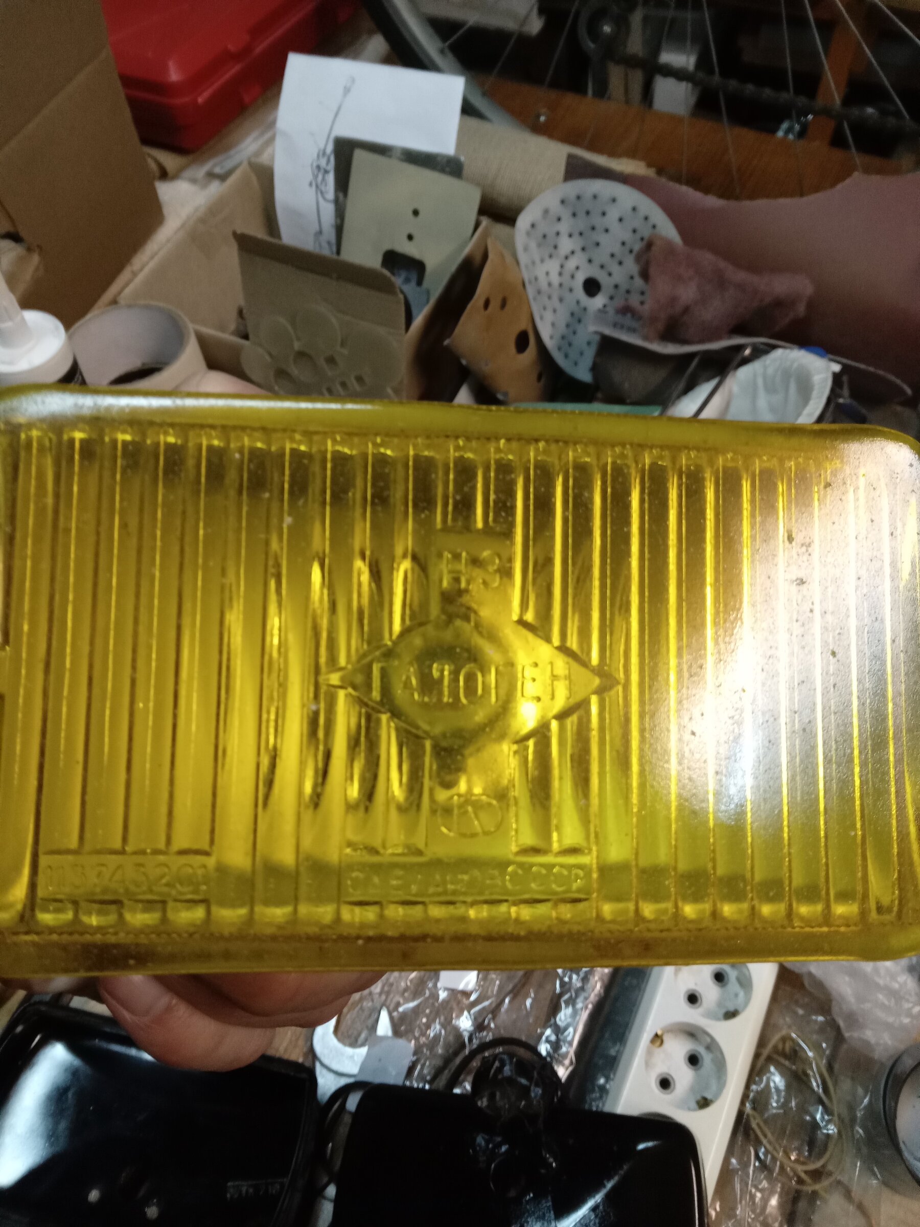

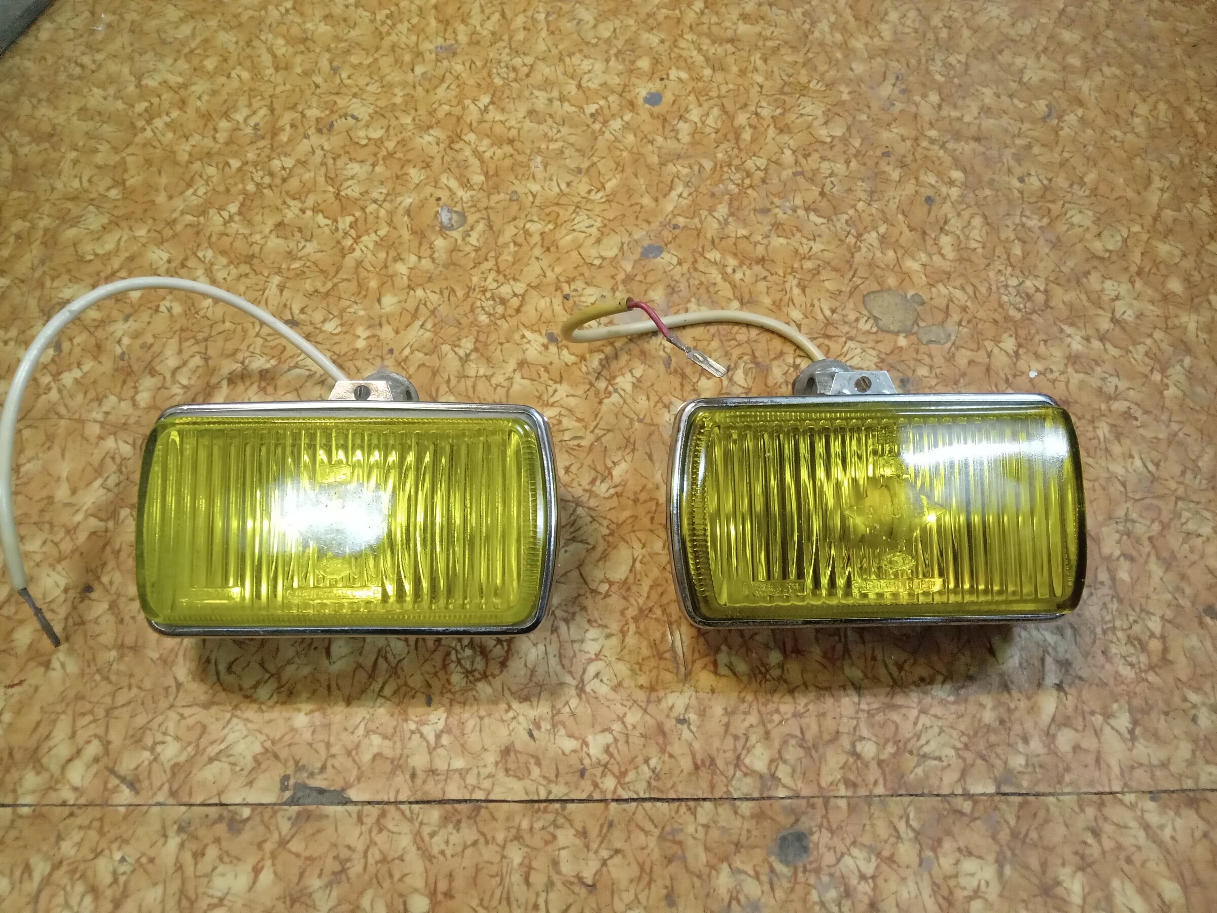

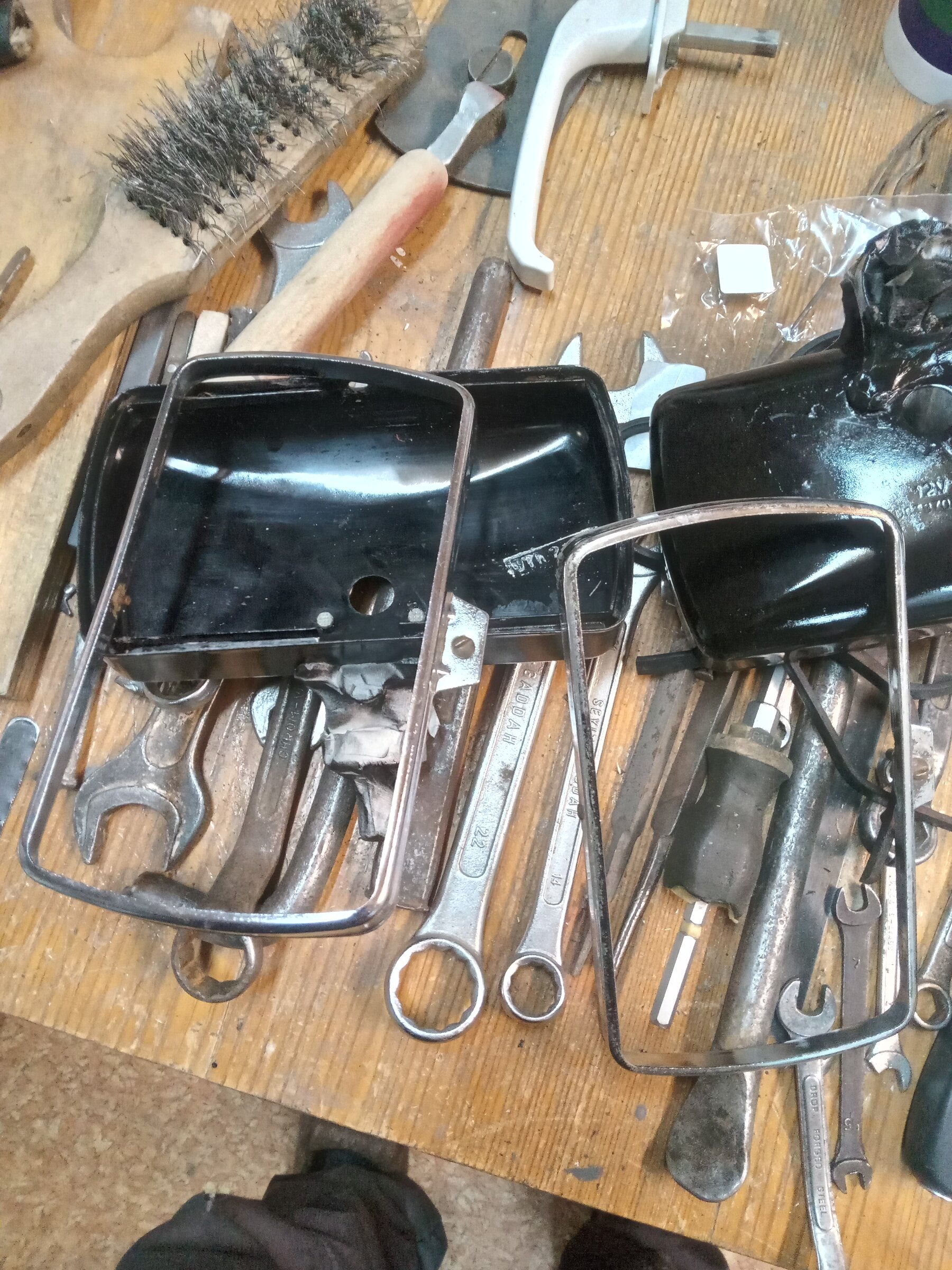

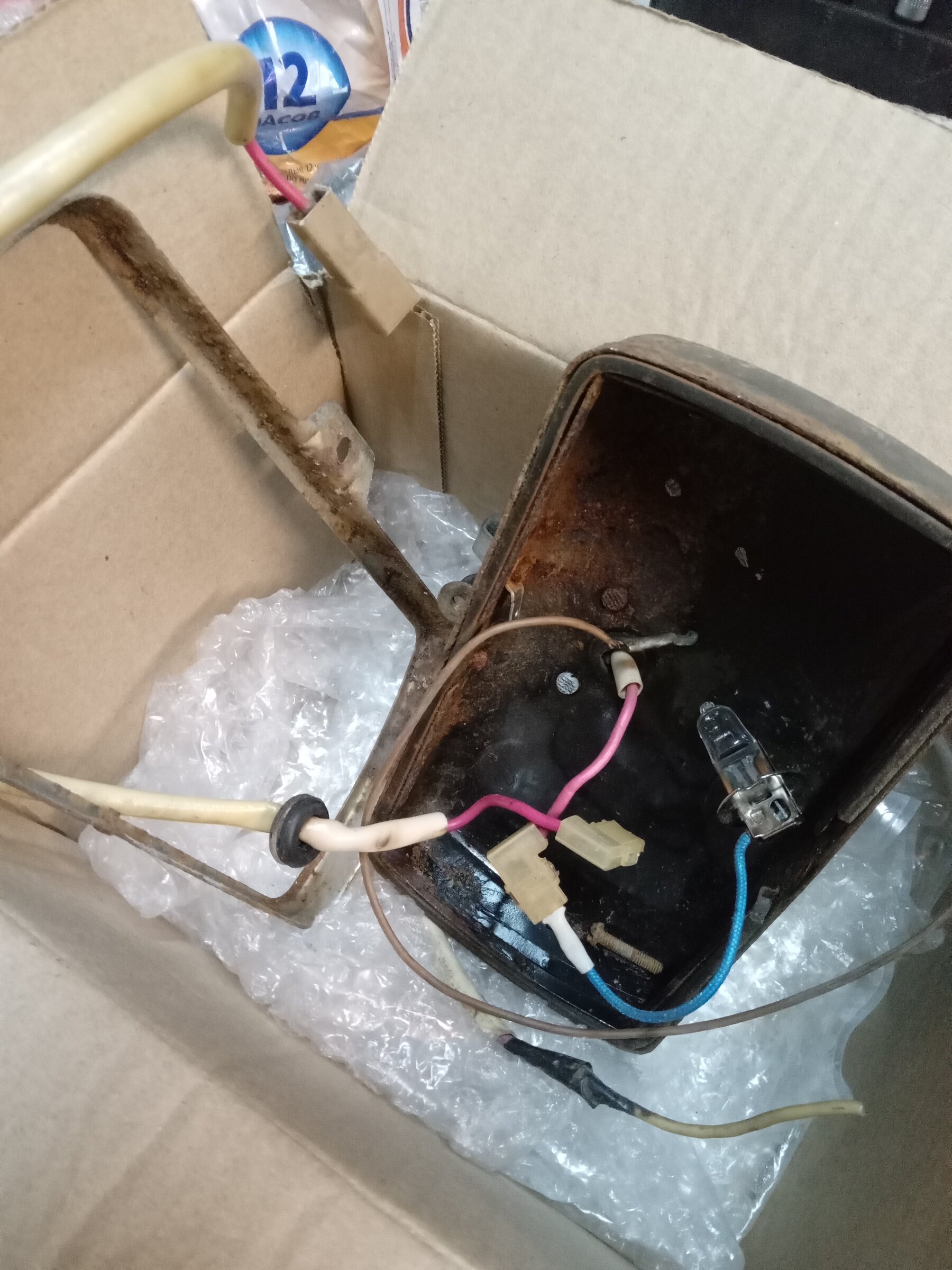

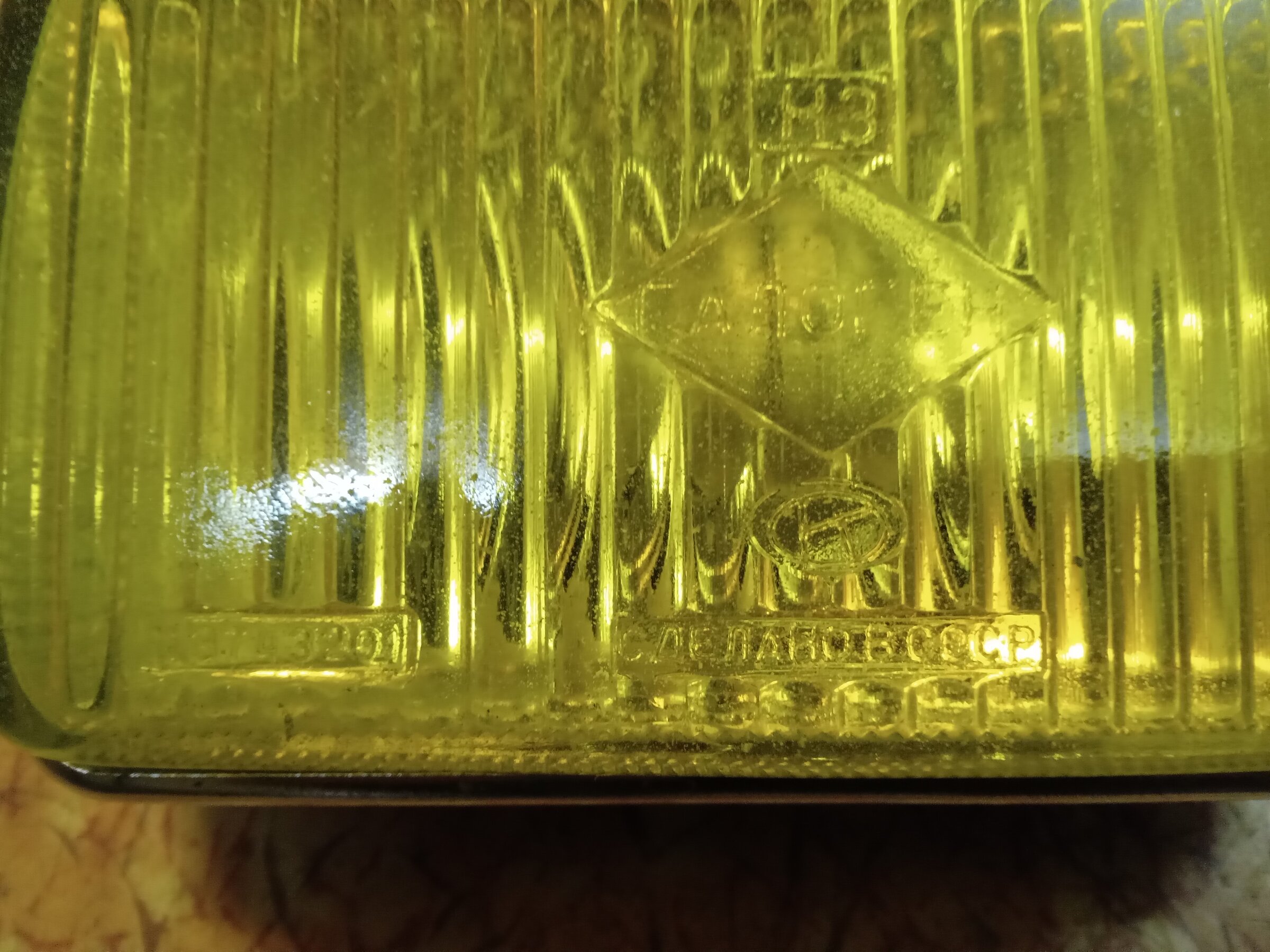

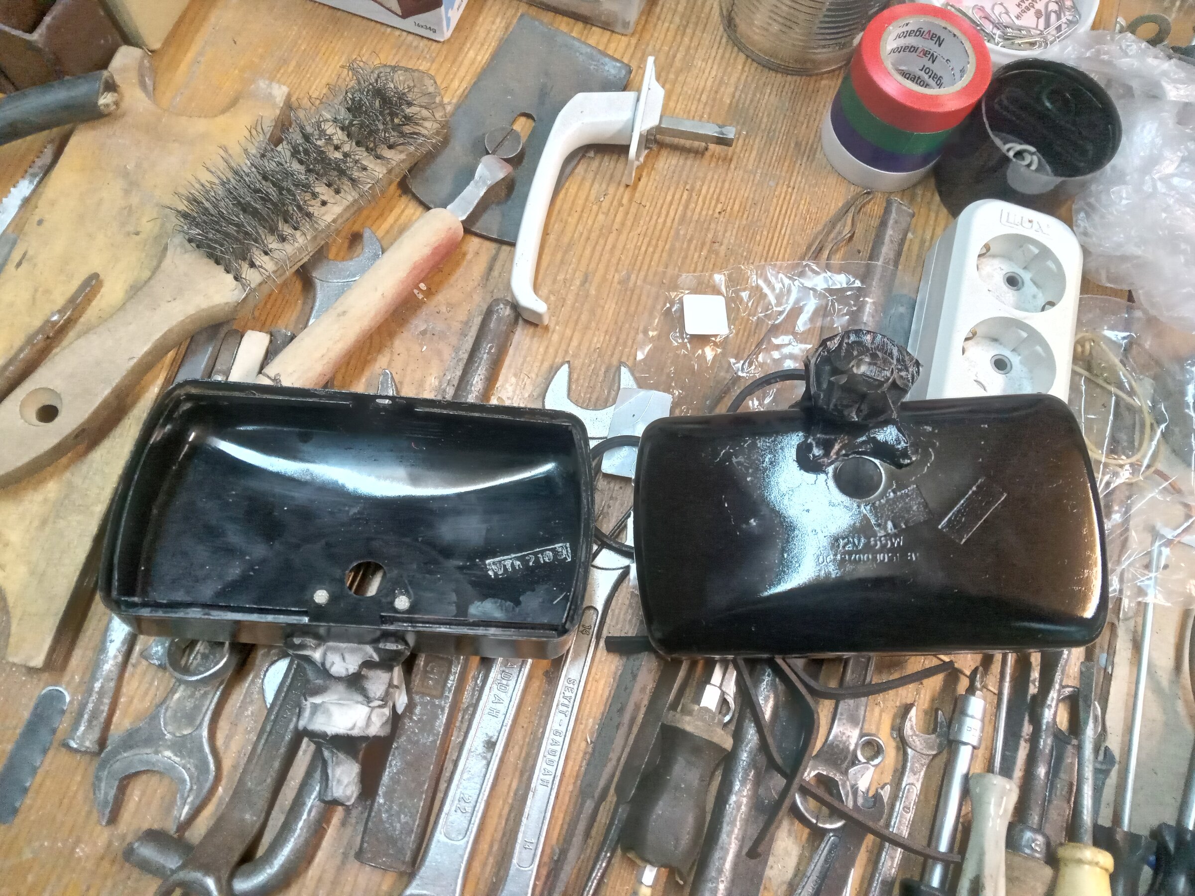

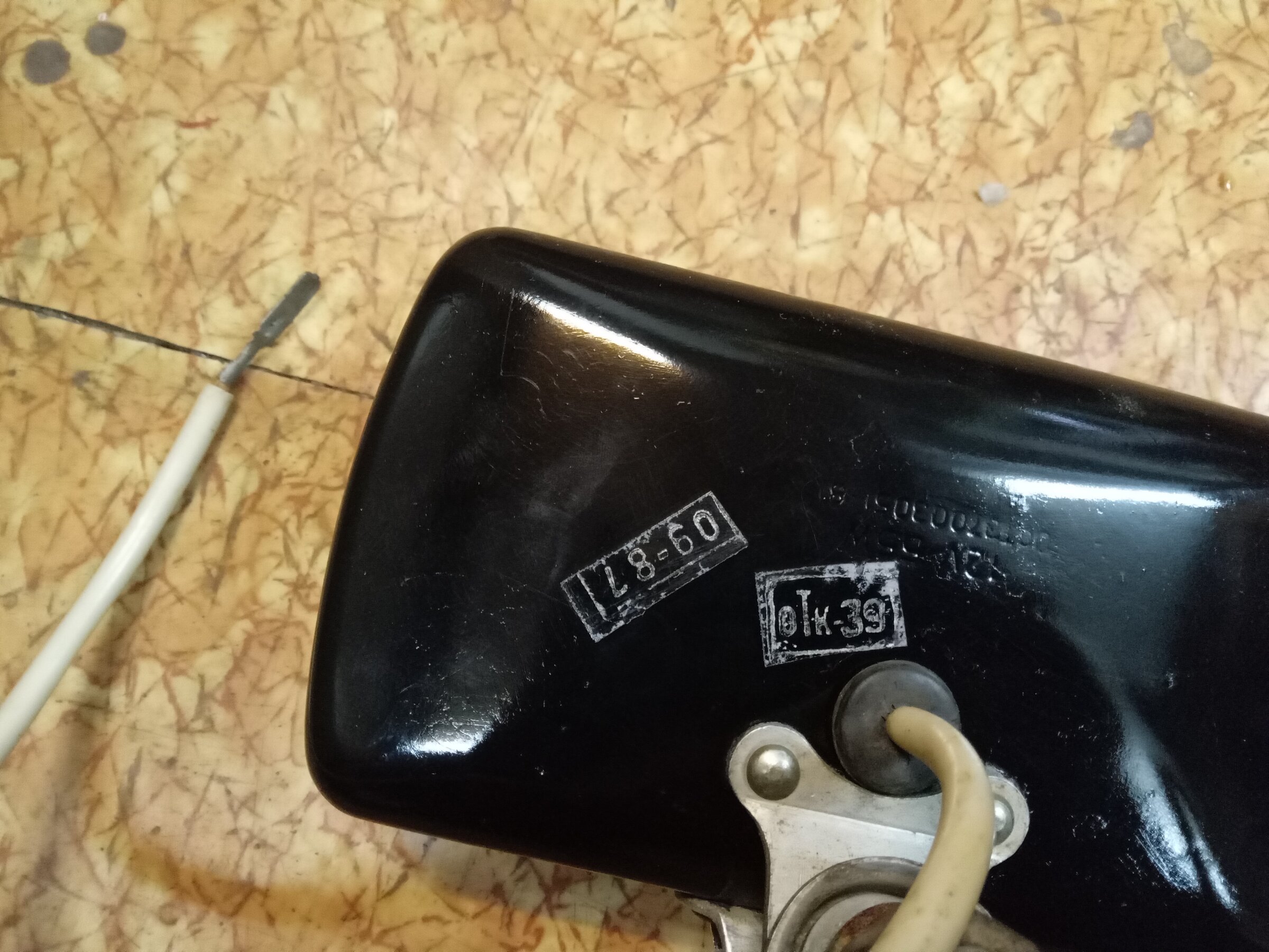

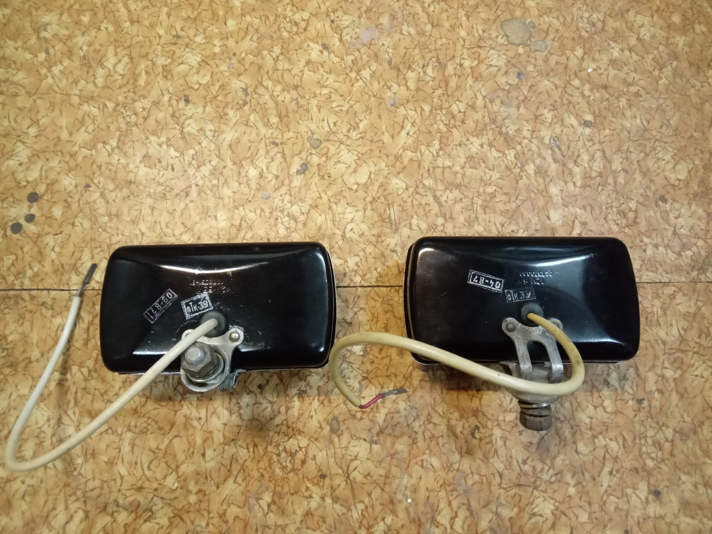

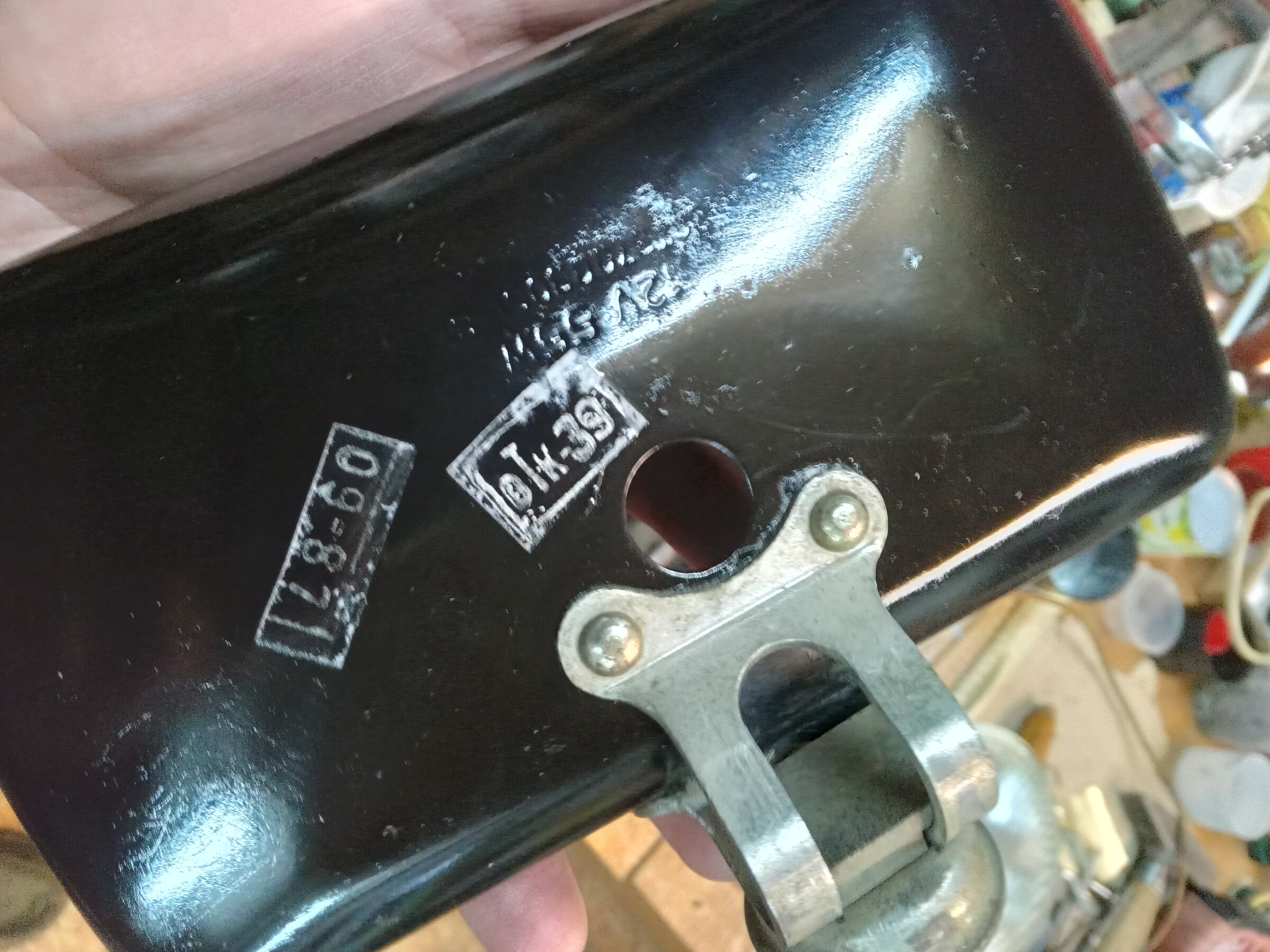

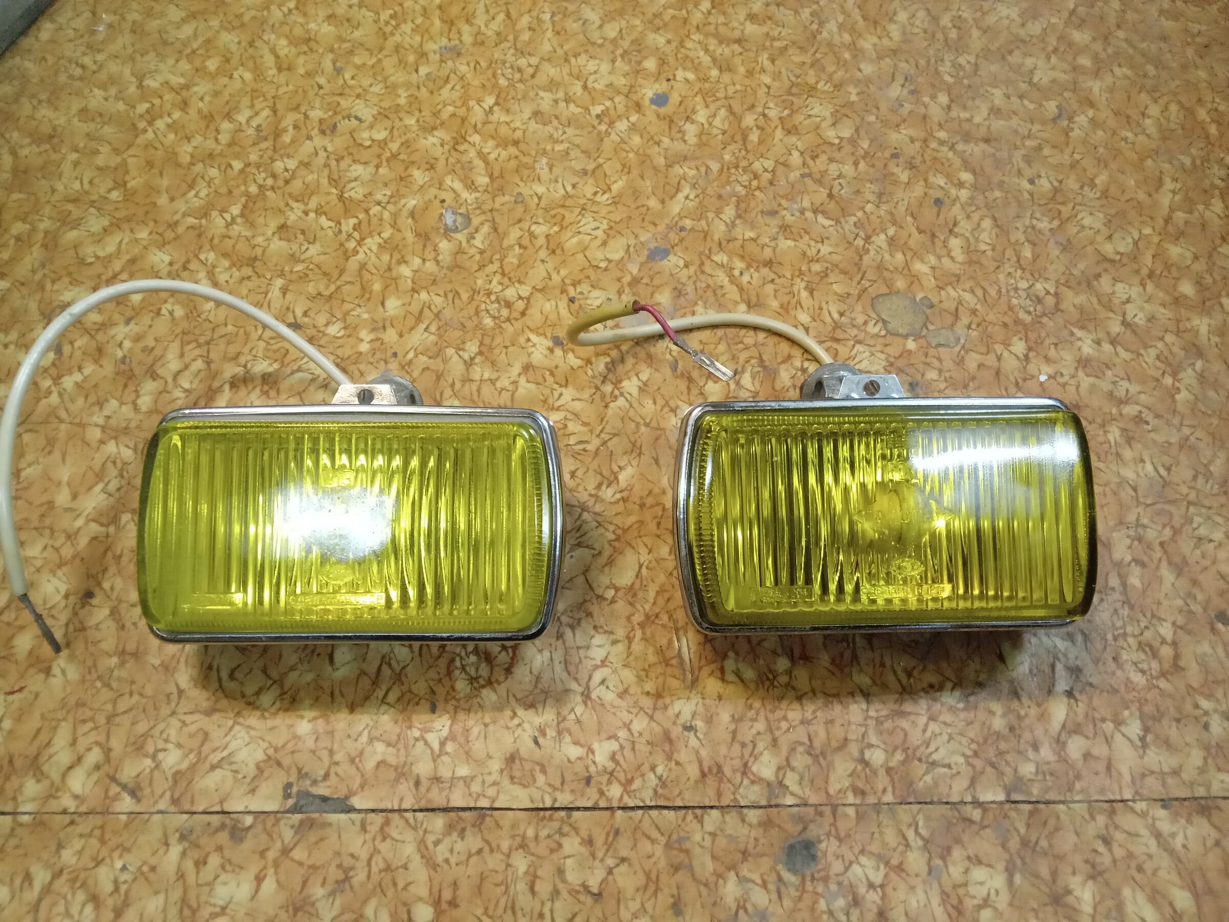

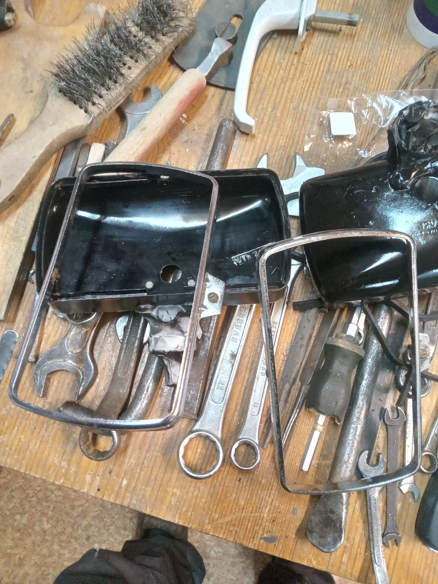

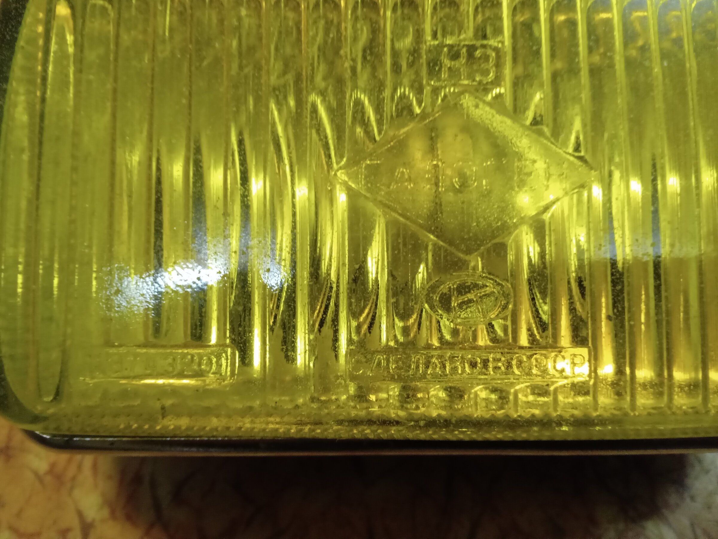

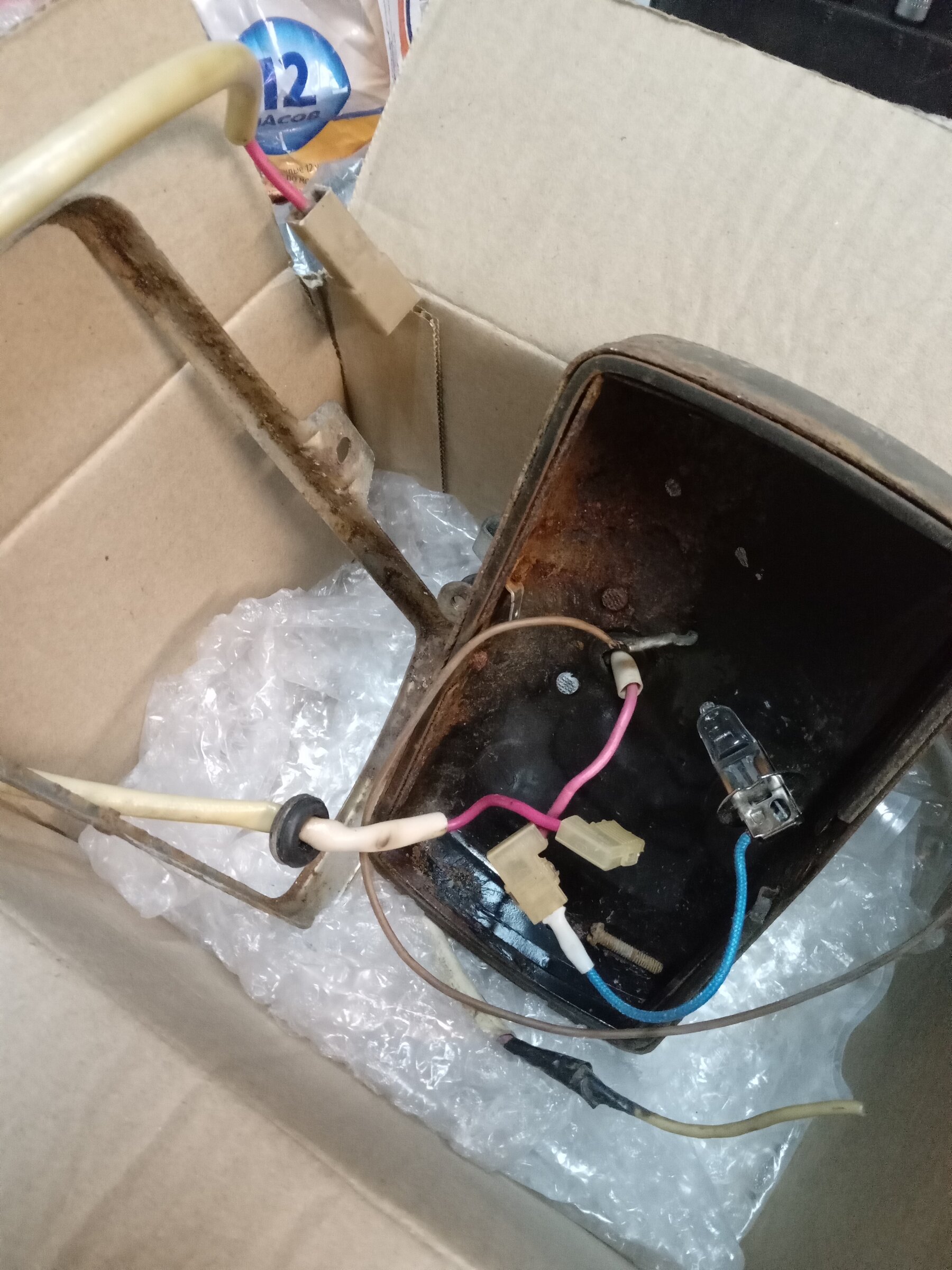

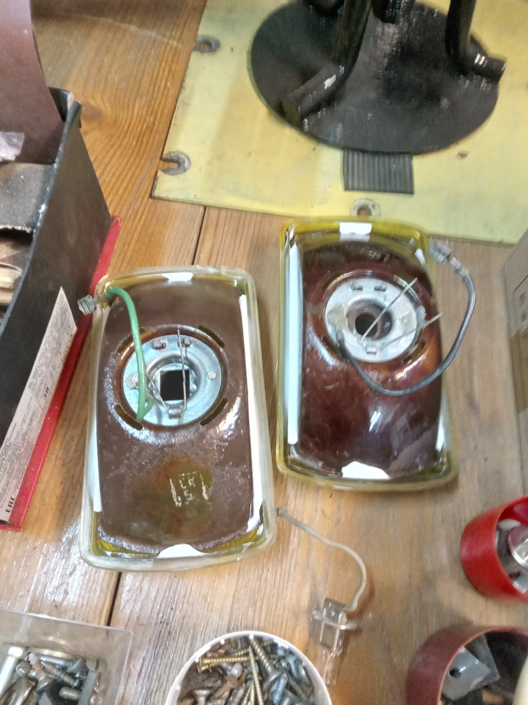

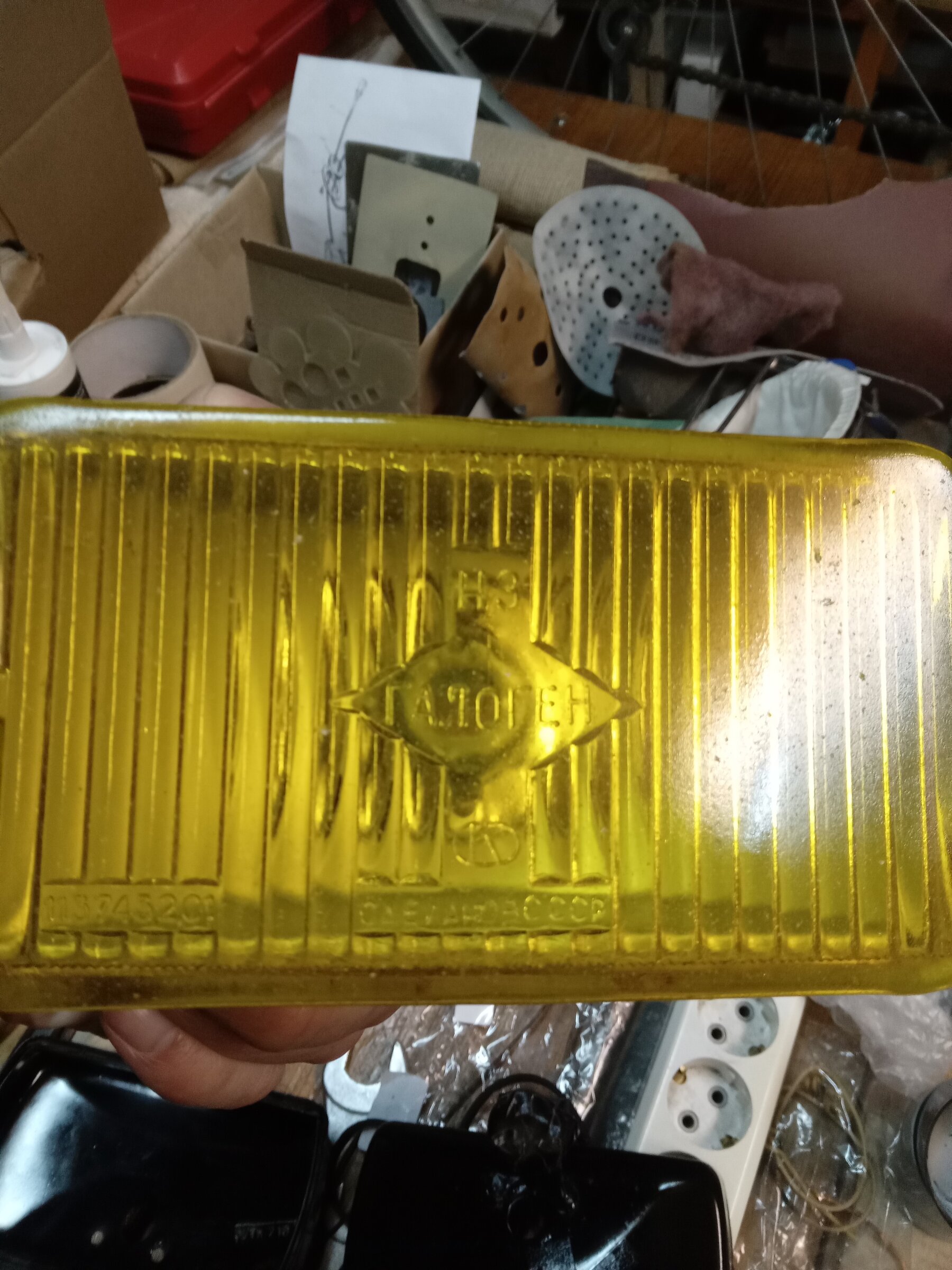

В начале октября начал заниматься "противотуманками", сегодня их осилил. Разбирал, корпуса окрасил, пришлось заменить одно стекло, окрашивал и внутреннюю линзу (коричневый цвет подбирал так уж на "глаз"). Не хватала и родных проводков. Помогла одна фара-донор. По весне уже надо внедрять их в авто. Комплект релюшек для фар и проводов куплен в наборчике.

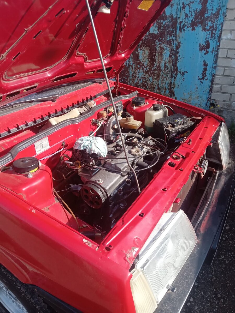

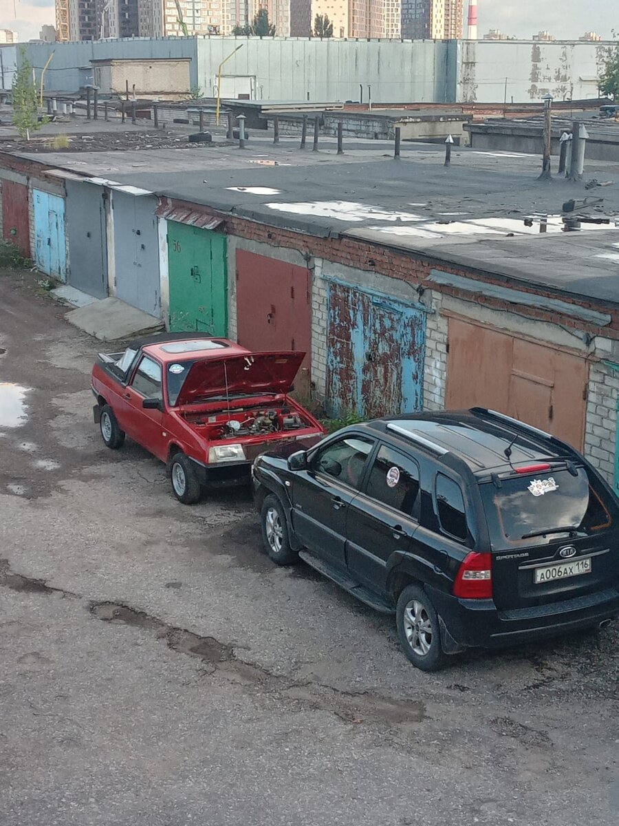

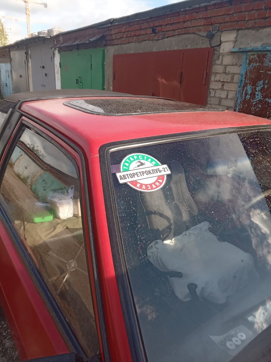

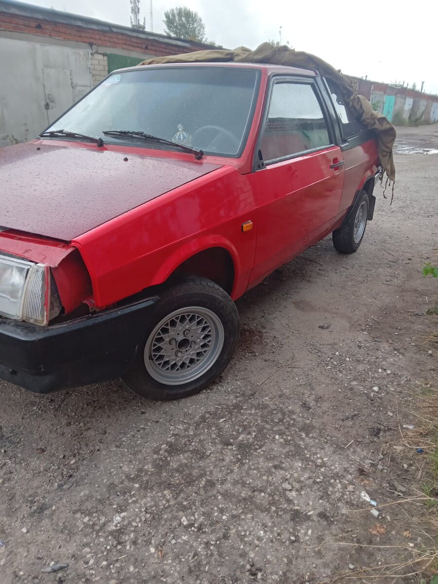

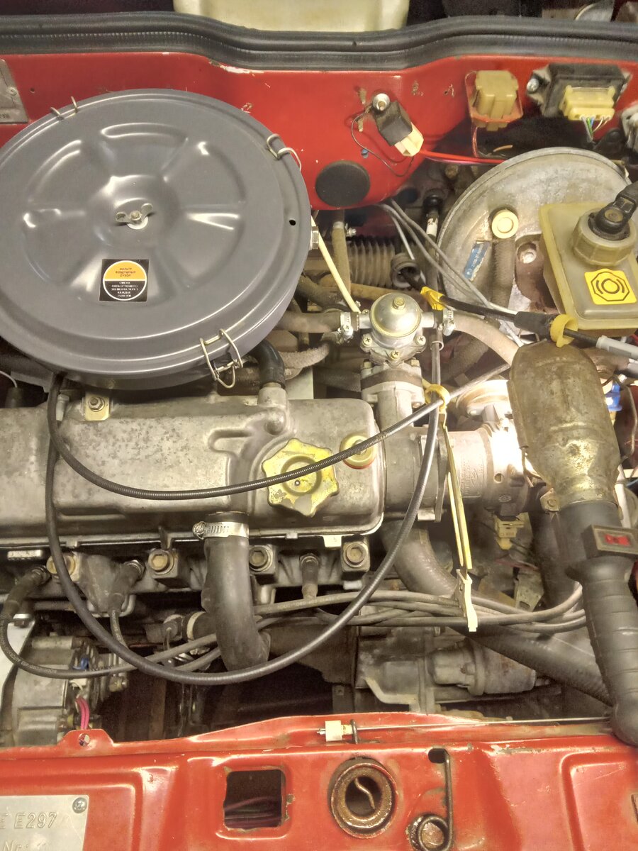

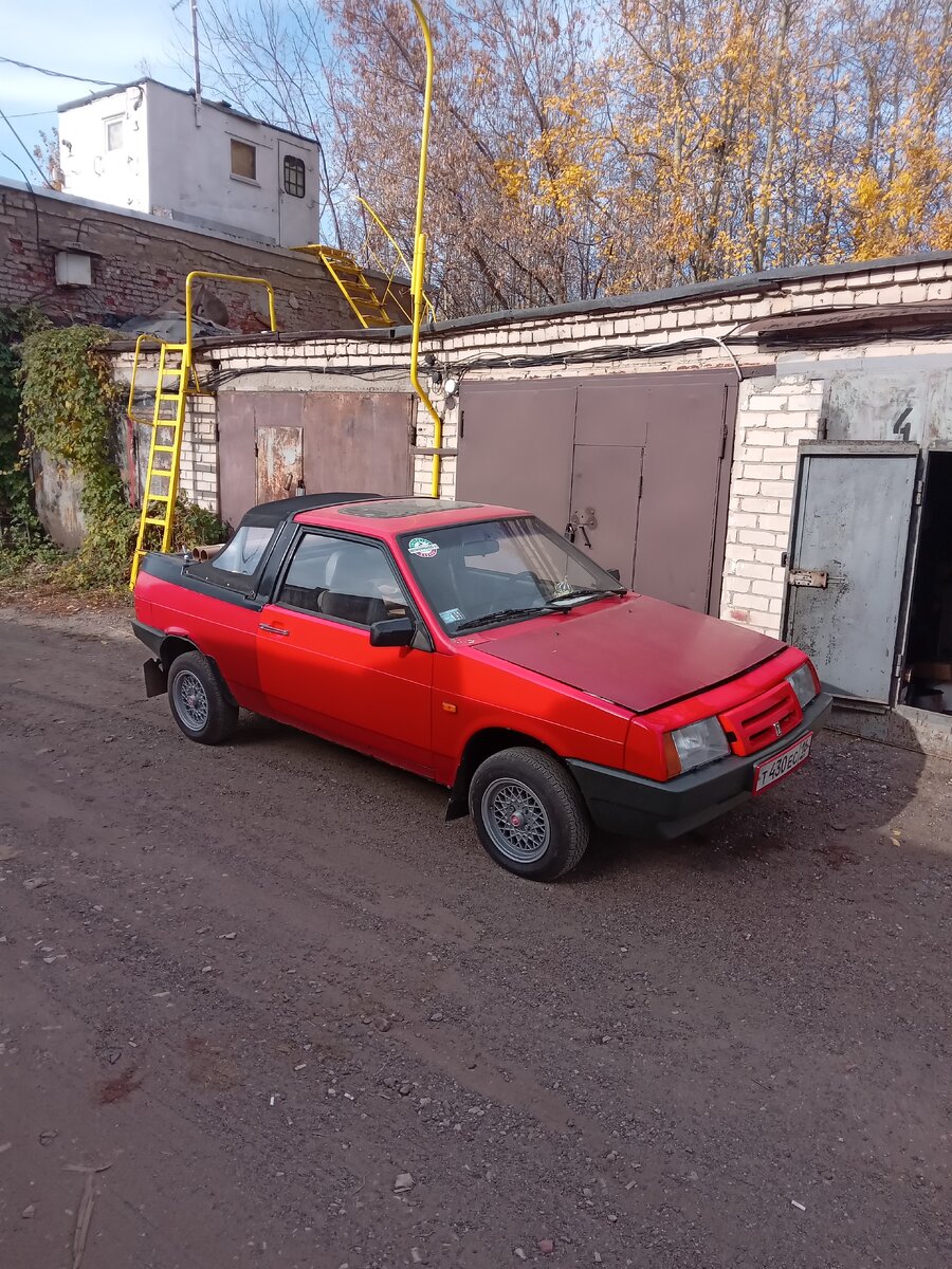

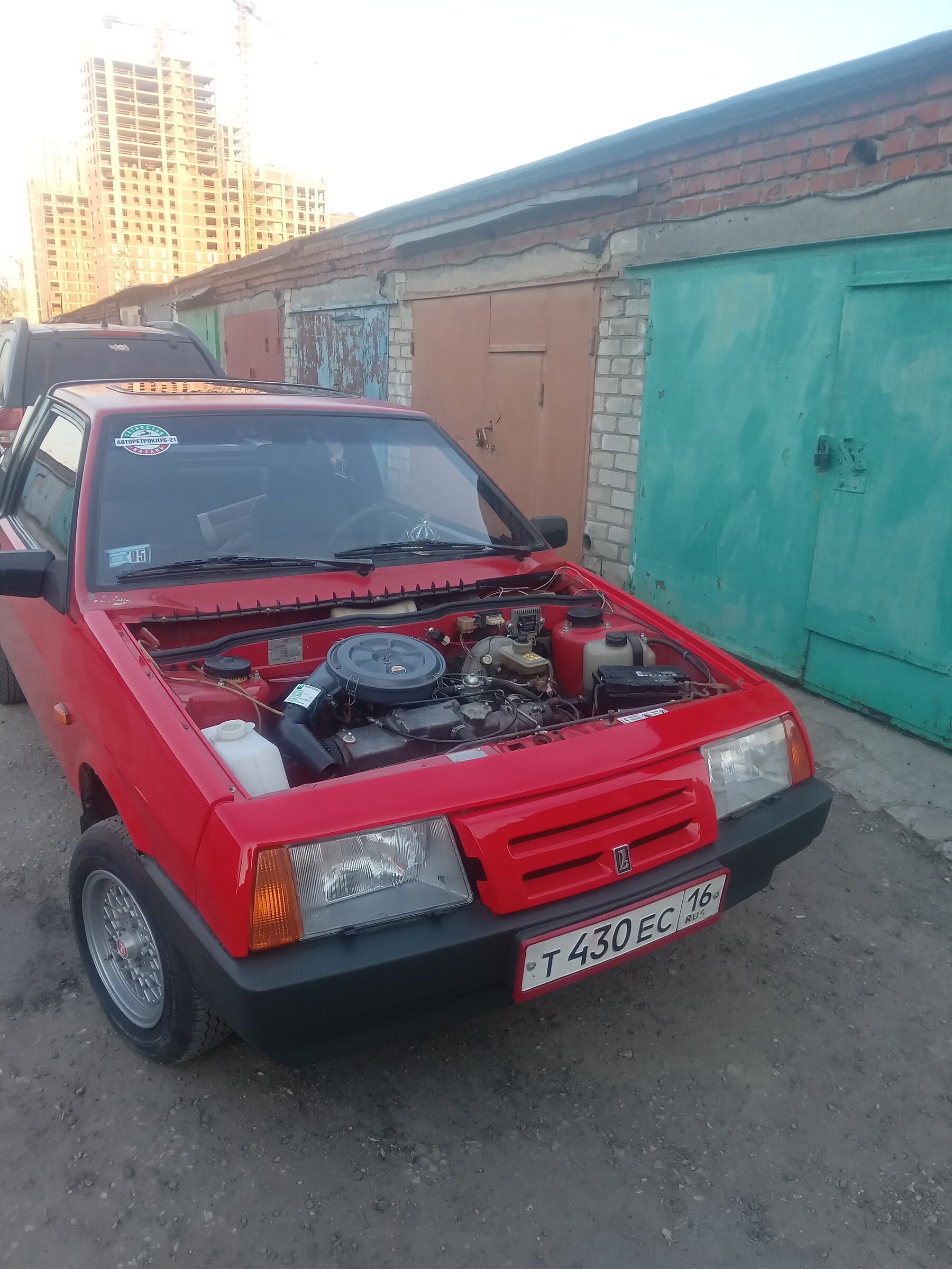

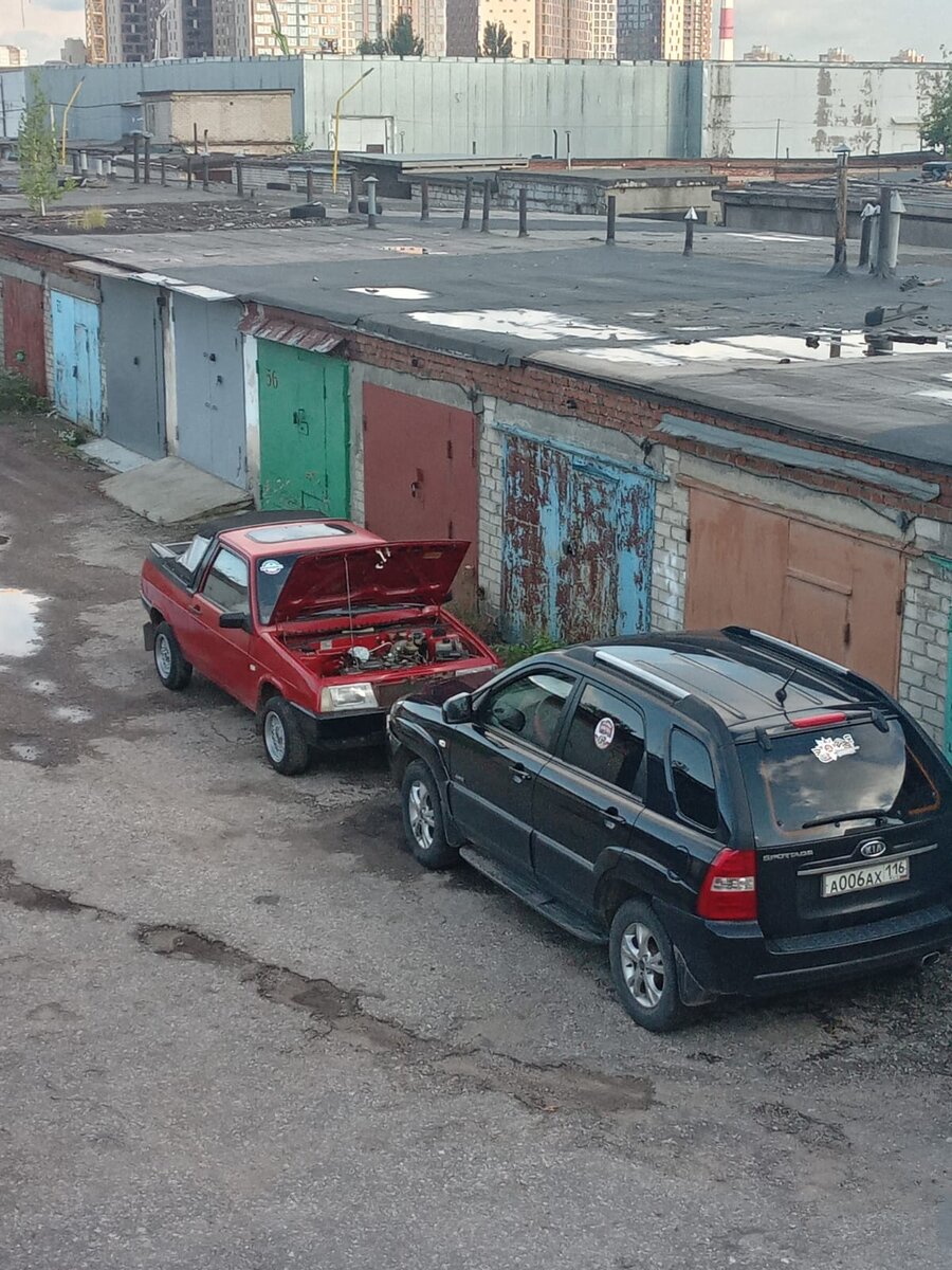

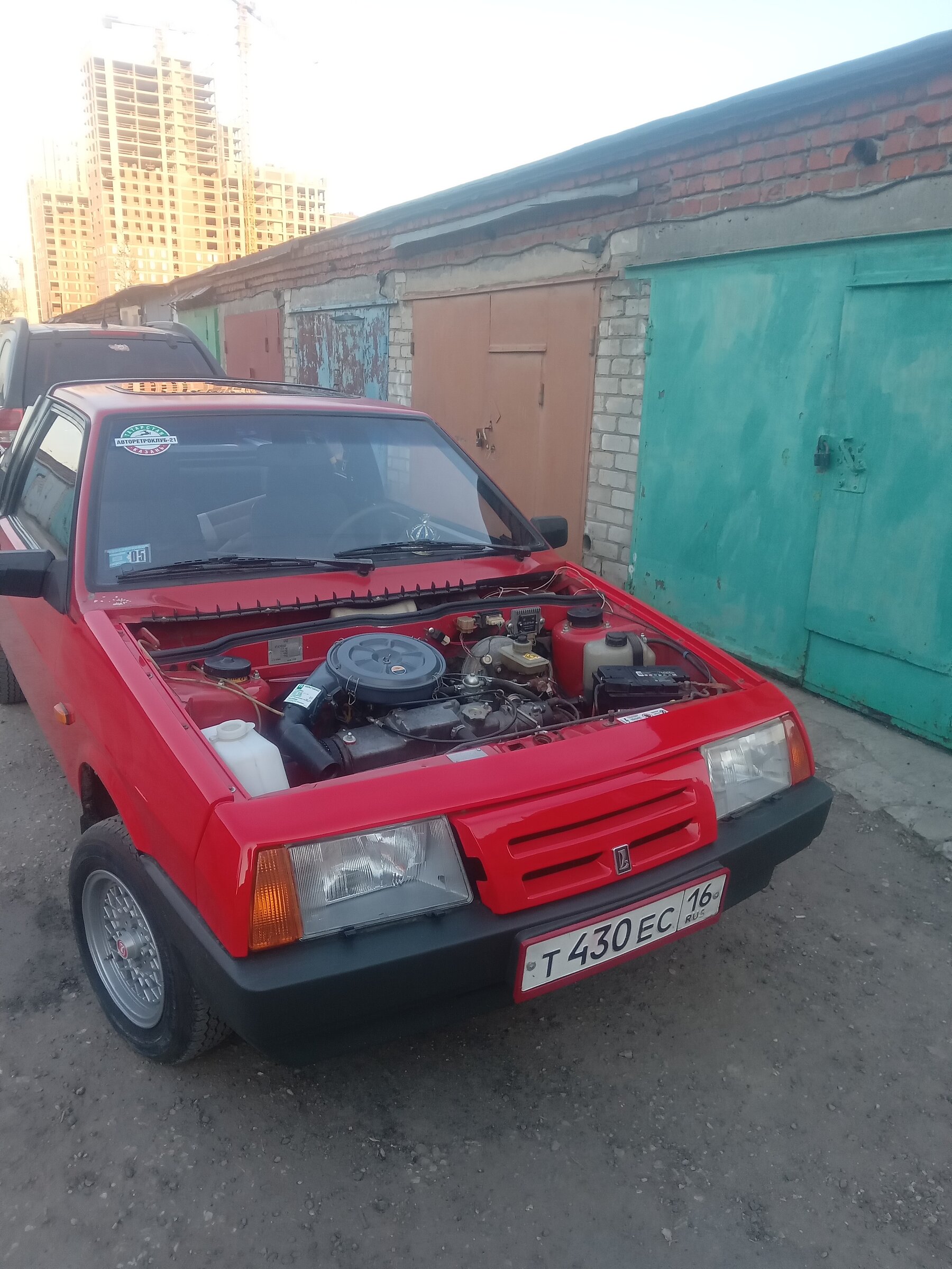

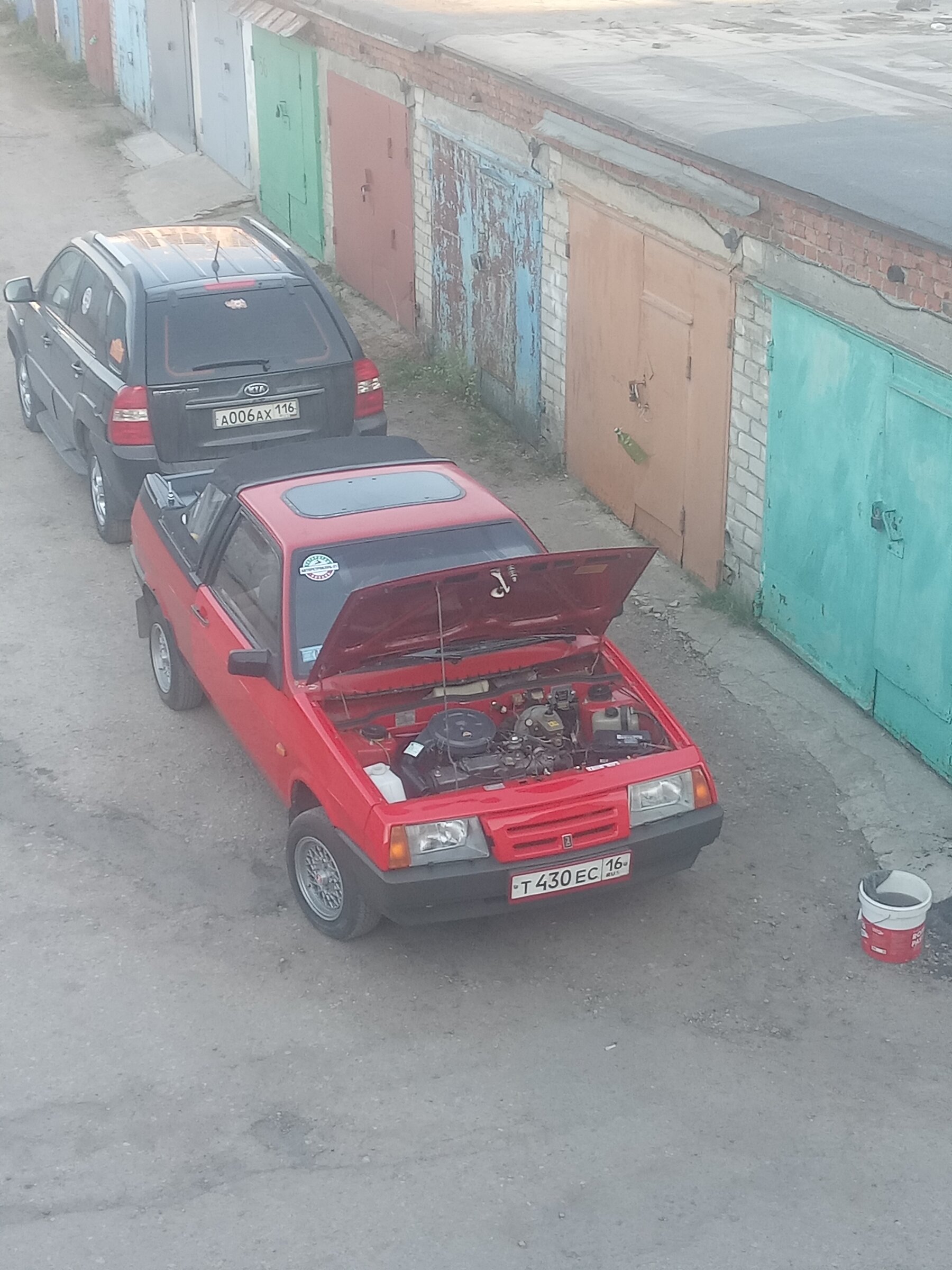

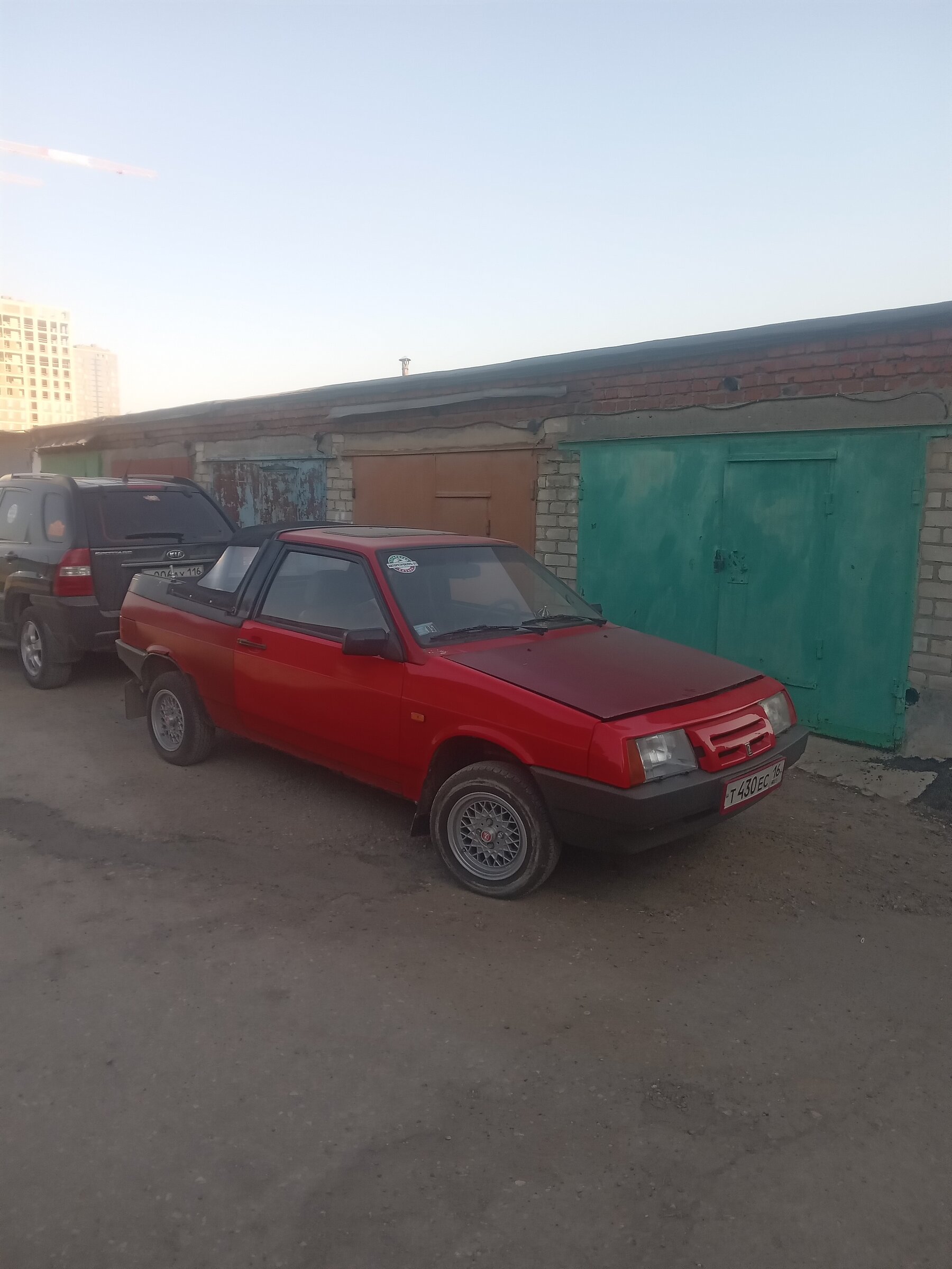

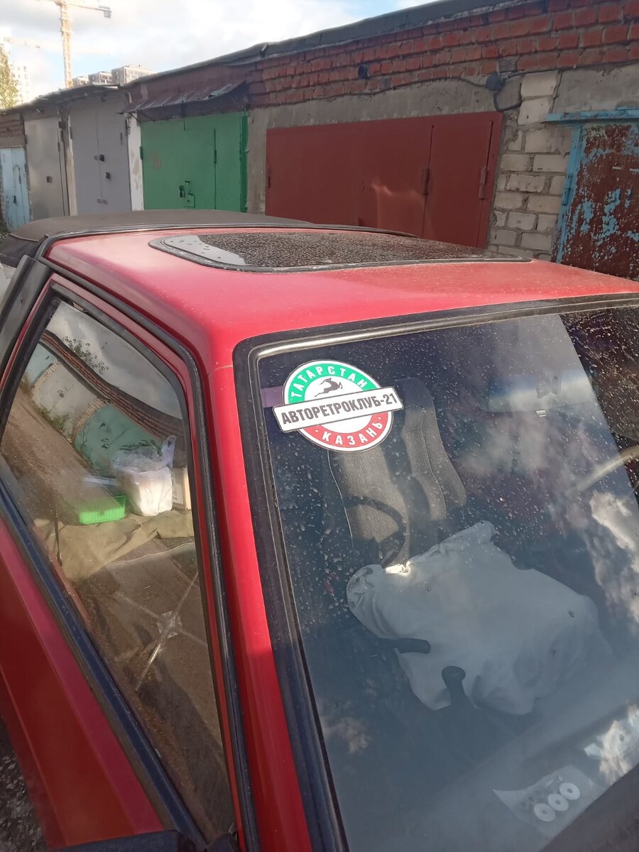

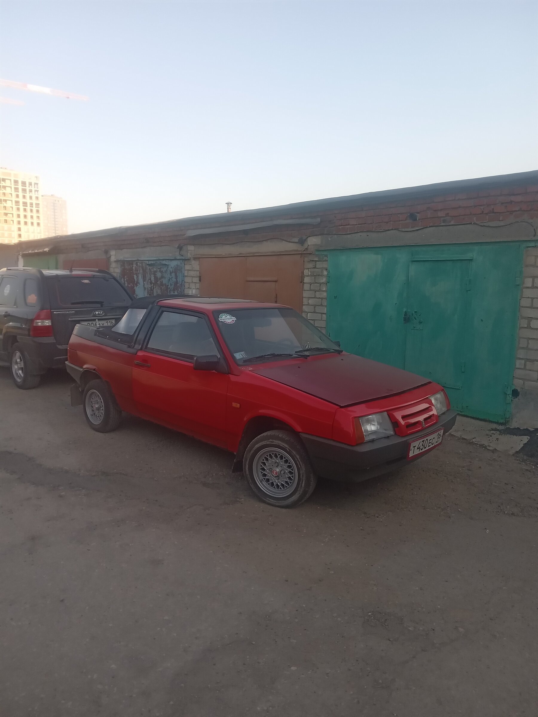

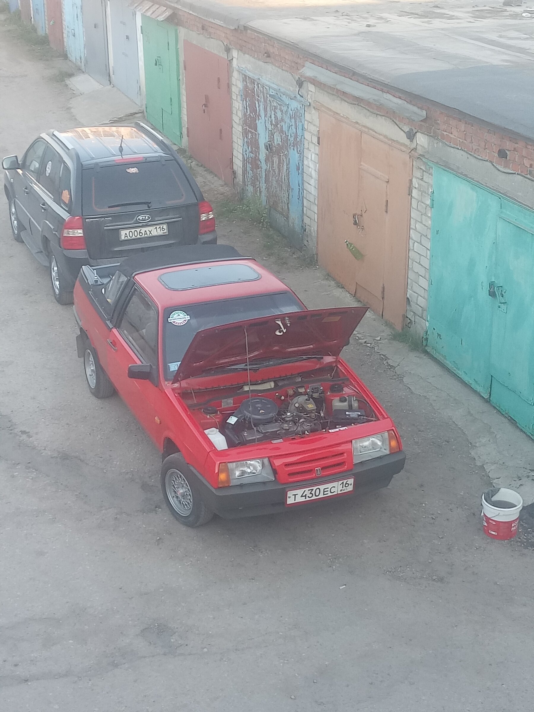

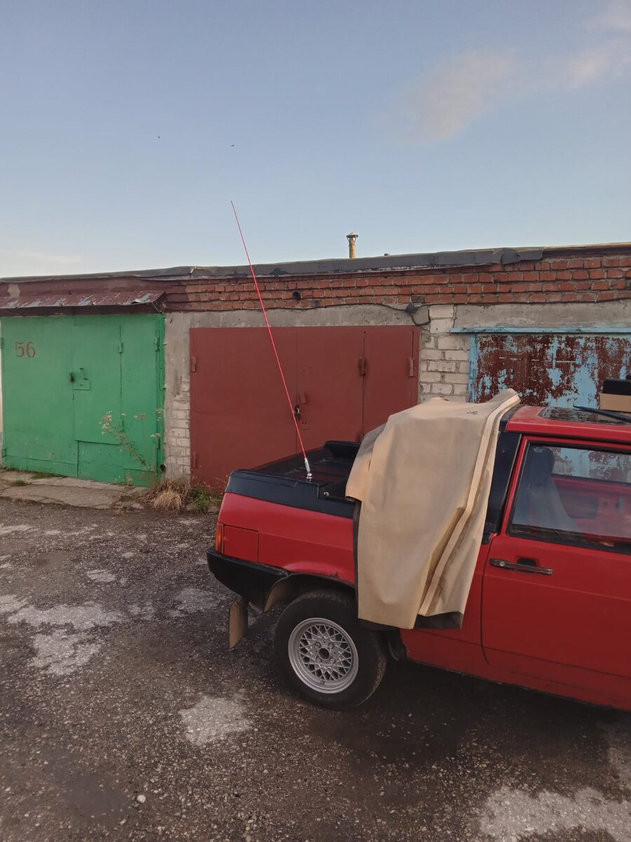

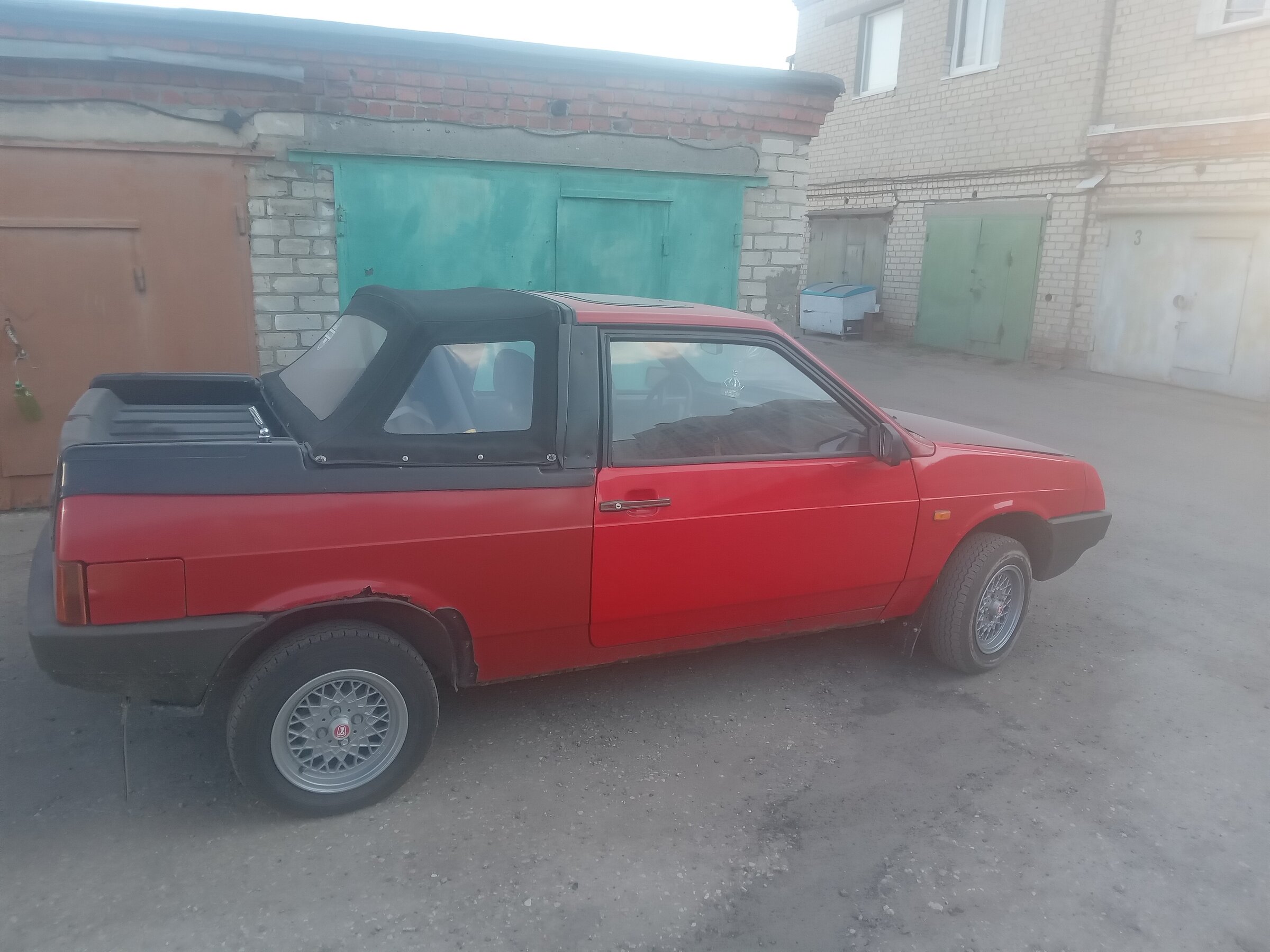

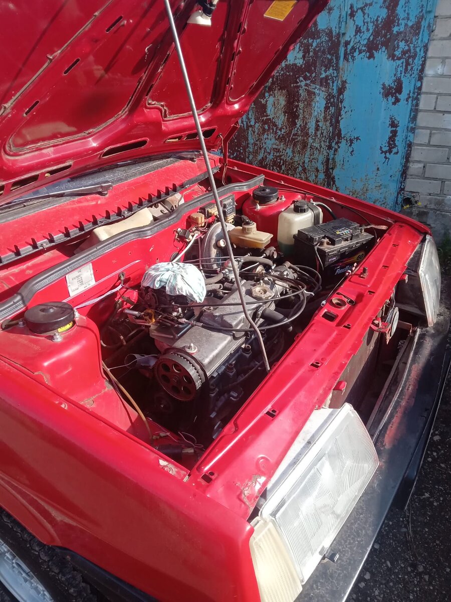

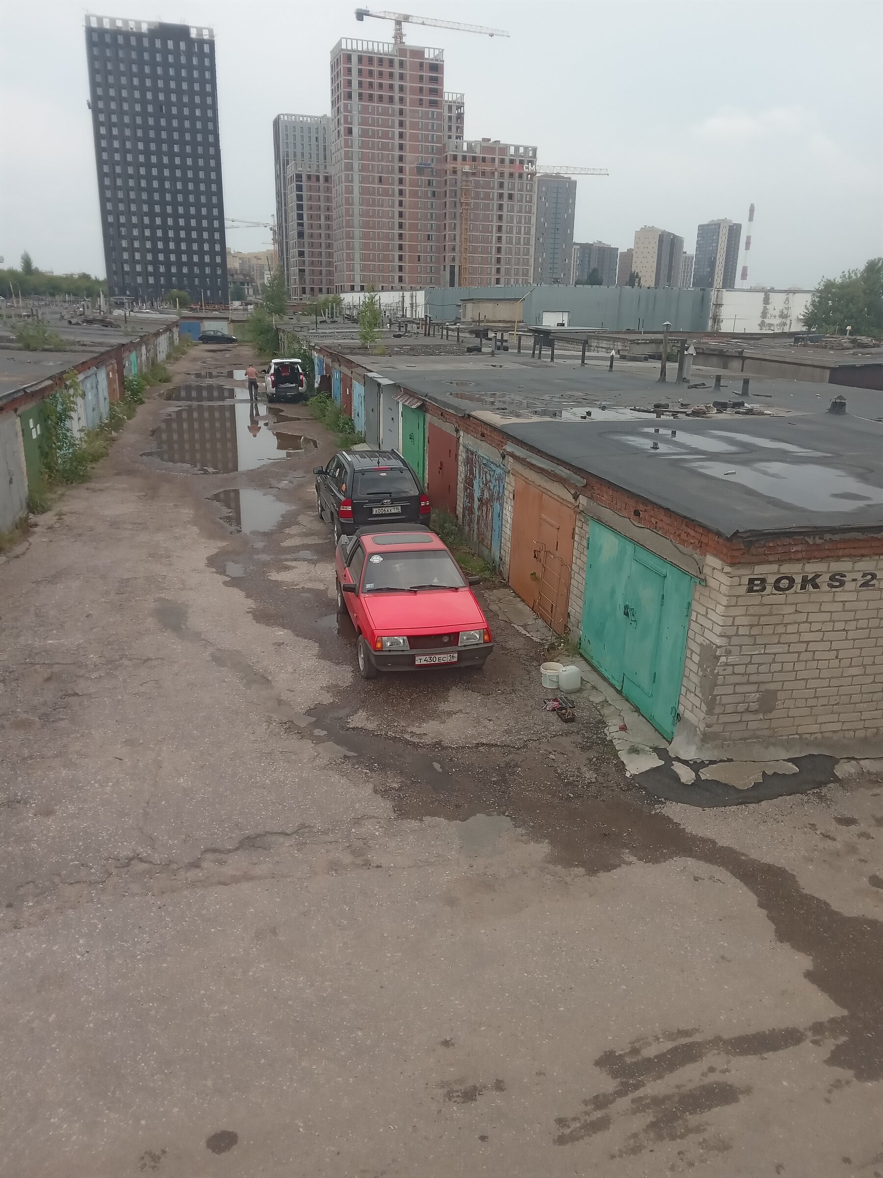

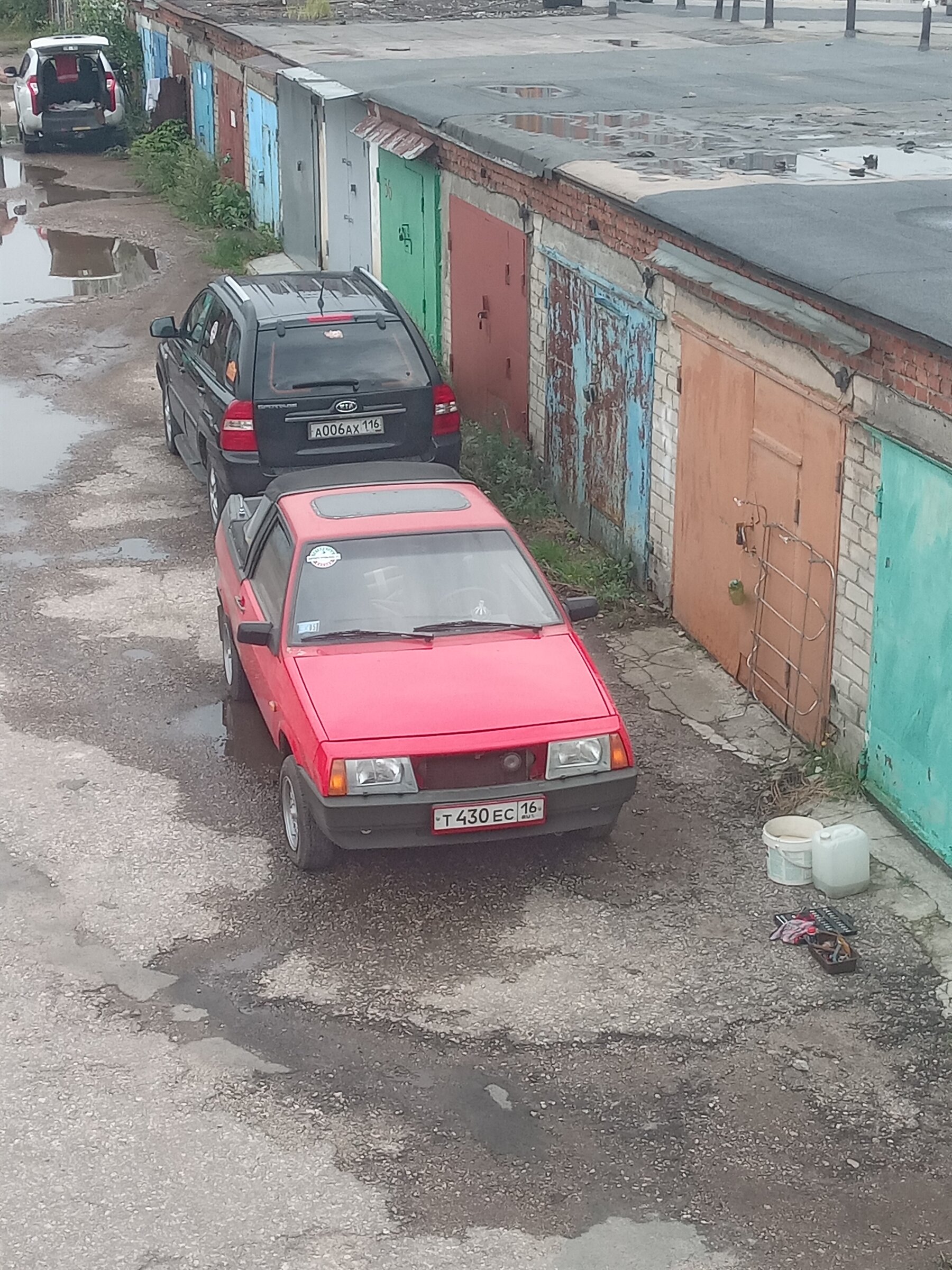

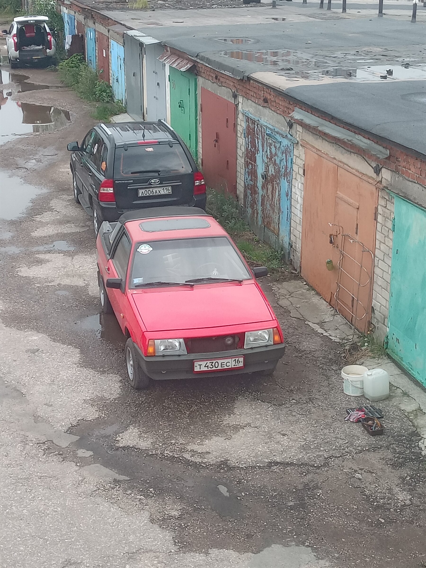

Всех приветствую! Долгую зиму не писал, машина спала. Сезон открыл в среду 6 мая. Подкачал бензонасосом раз 10, подсос до упора...и она завелась с первого раза! :) Пригнал со второго этажа поближе к основному гаражу, отмыл от пыли зимней ( так интересно, второй этаж, окна полуприкрыты...а пыль появляется на машине:(). Вот и Спортик боевой попал в кадр с наклейкой Ретро-пробега. Пока ходил пить чай...капот куда-то подевался;)🙊
3 221
6 367

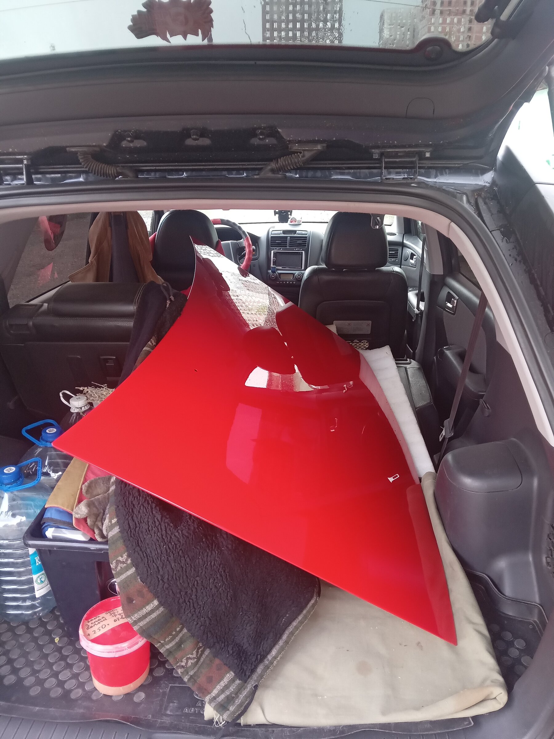

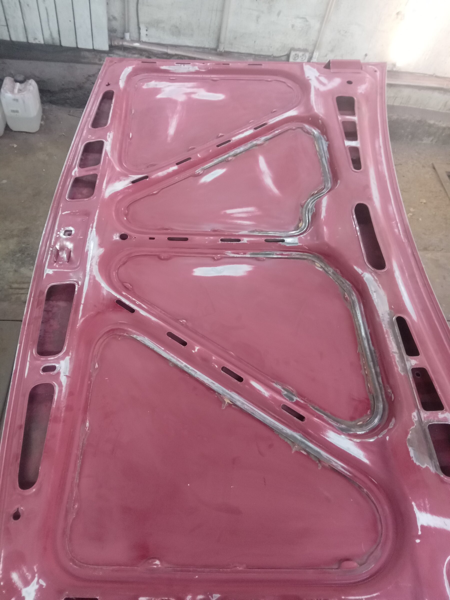

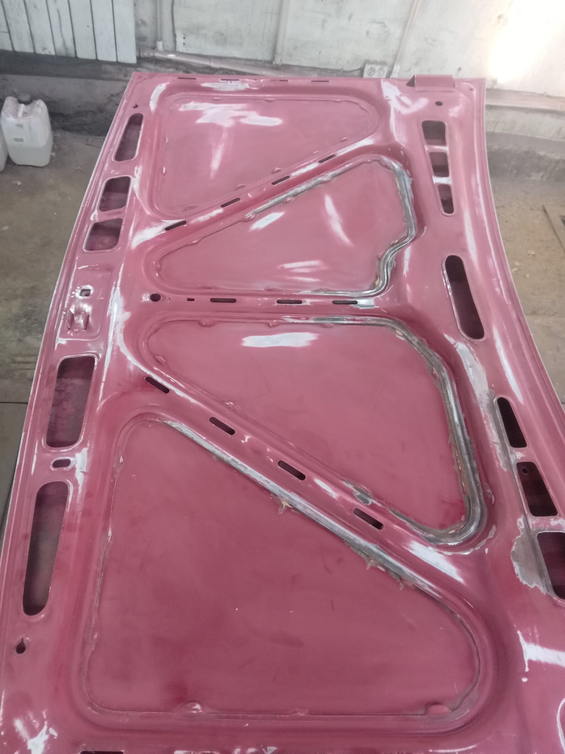

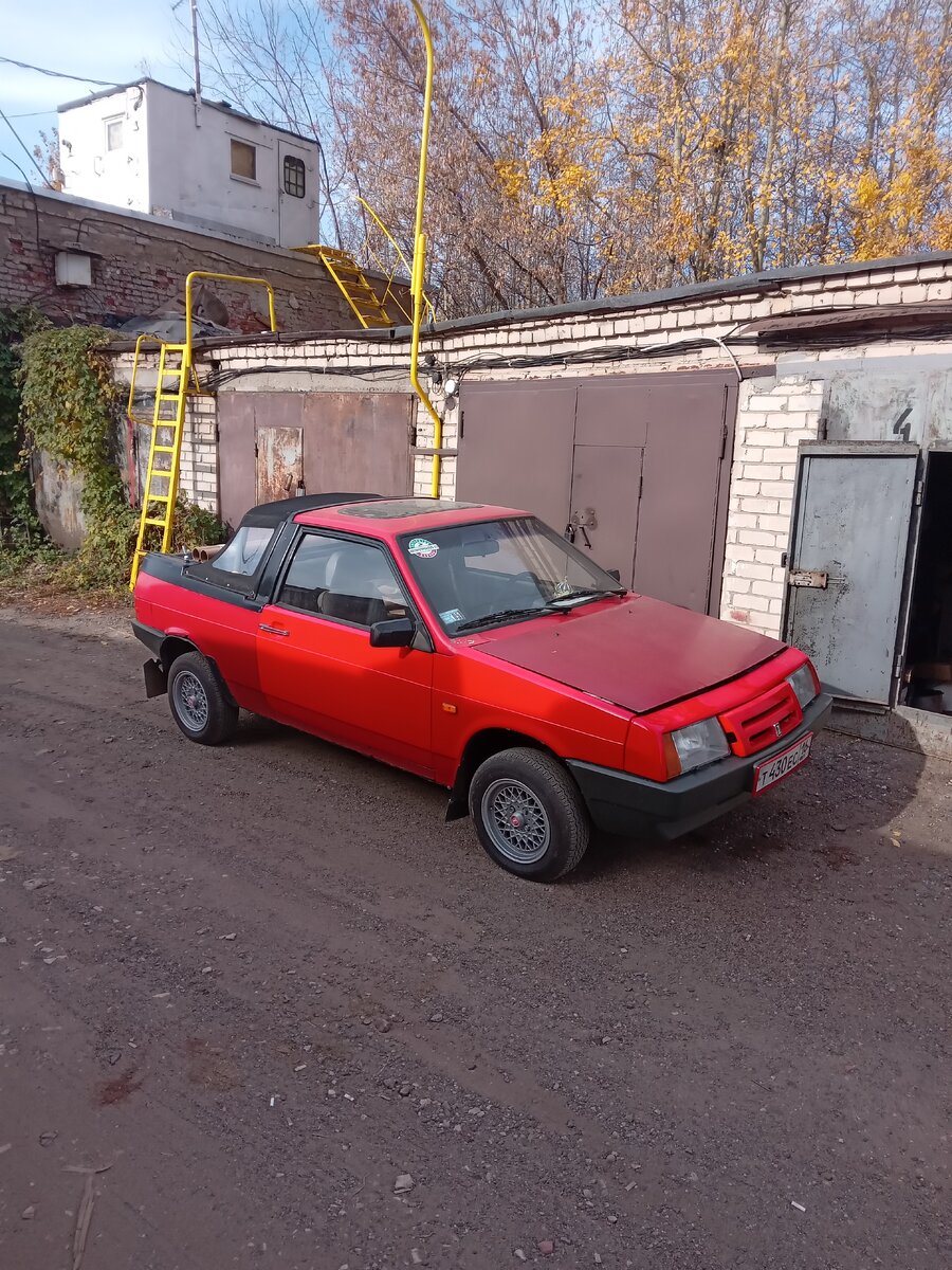

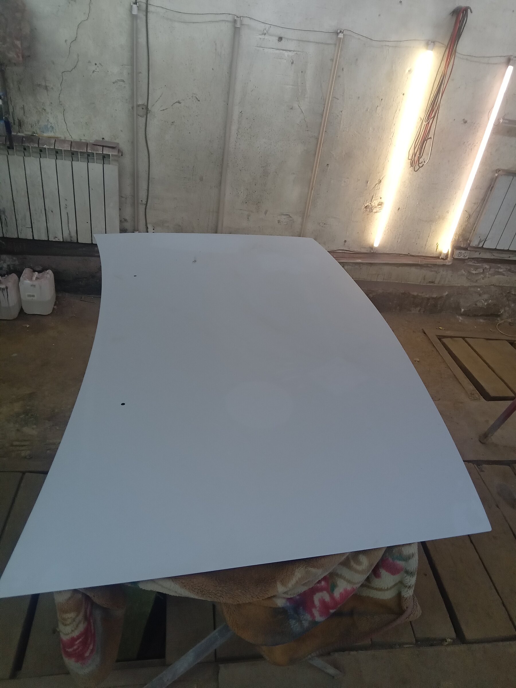

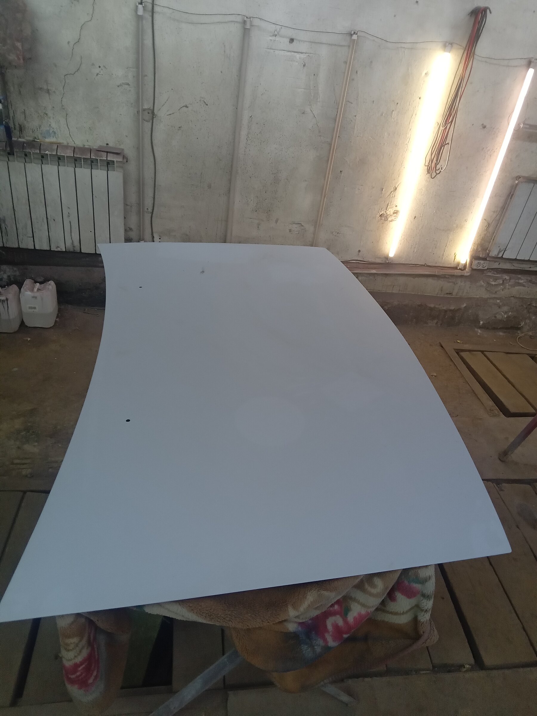

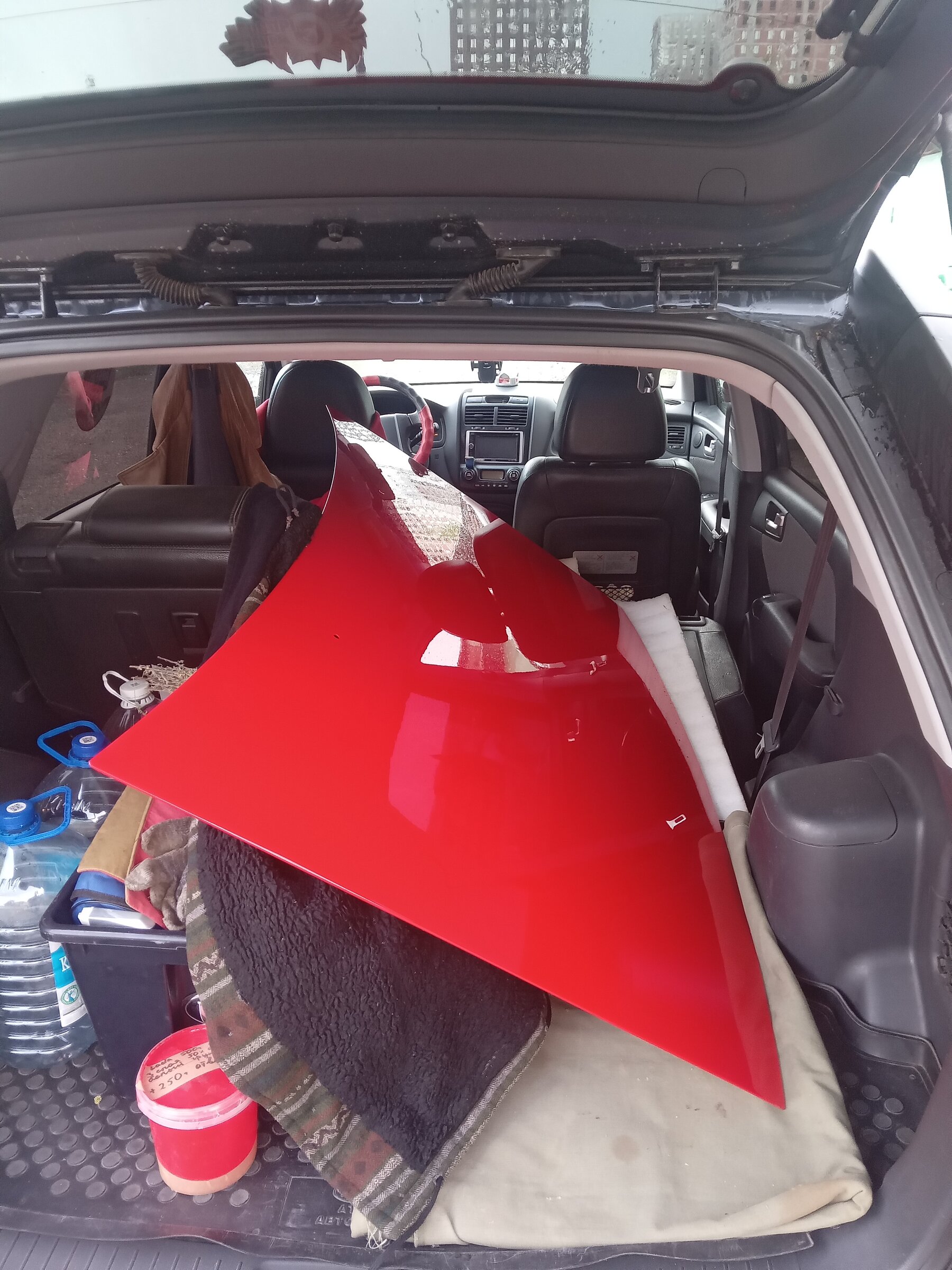

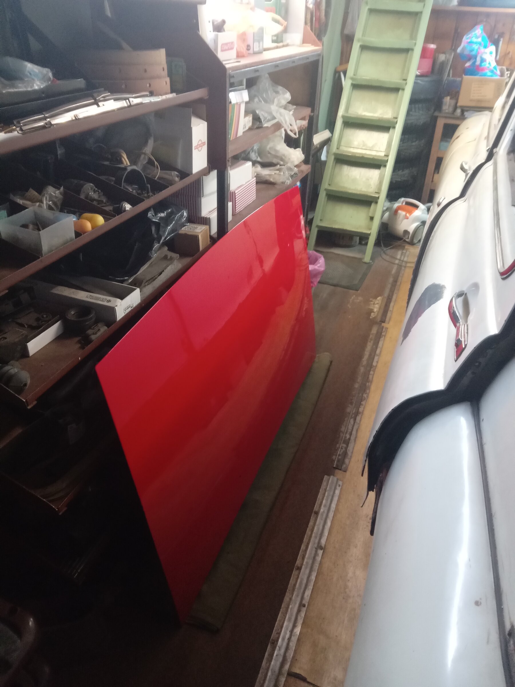

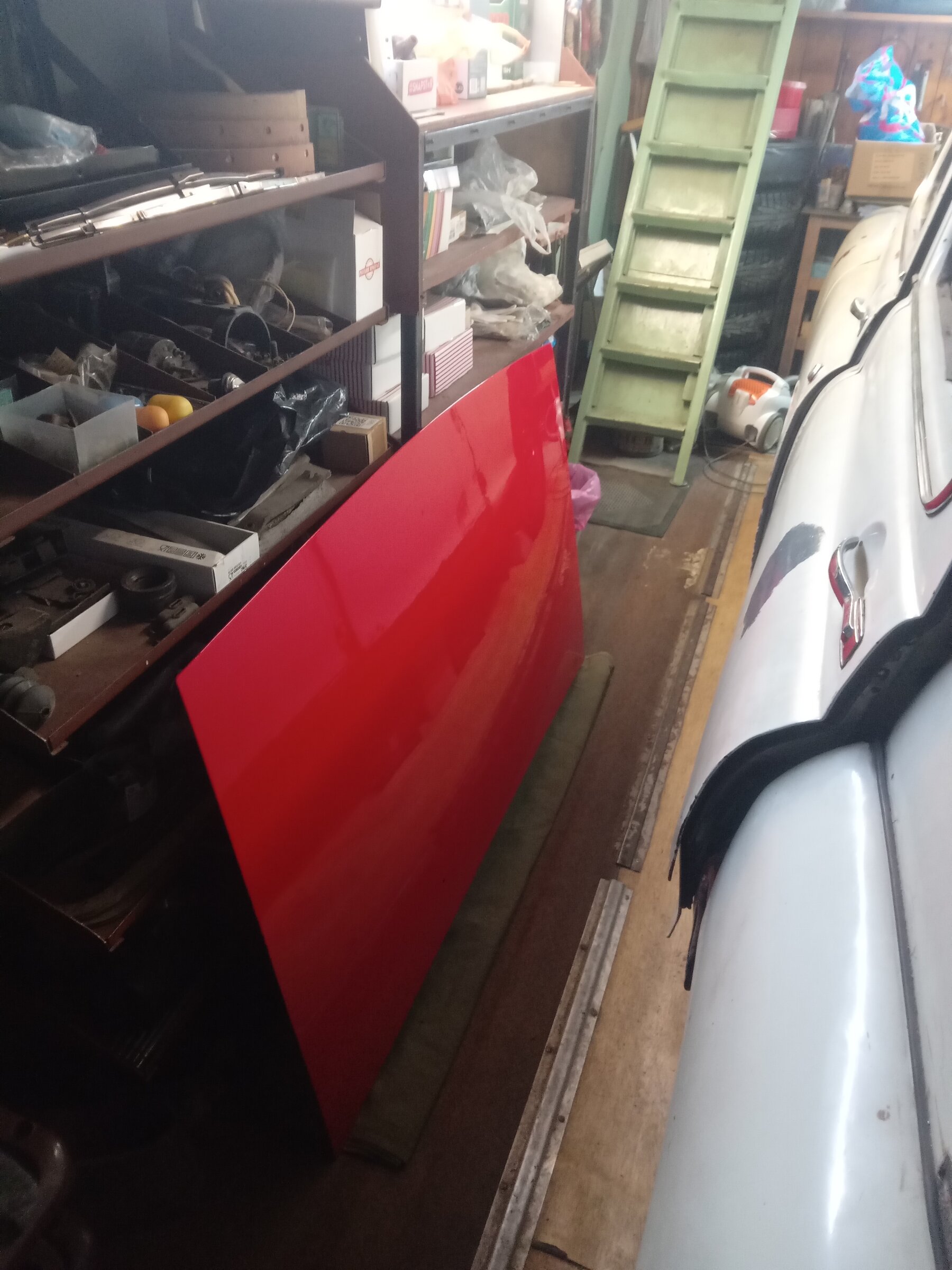

Без капота не жизнь, ходил - искал по территории ГСК, переживал. Повезло, нашёл вчера свой капот у соседа Игоря. Капот заметно изменился😁
3 221
6 367
3 221
6 367

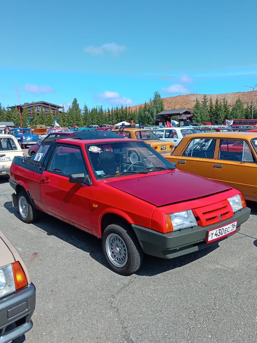

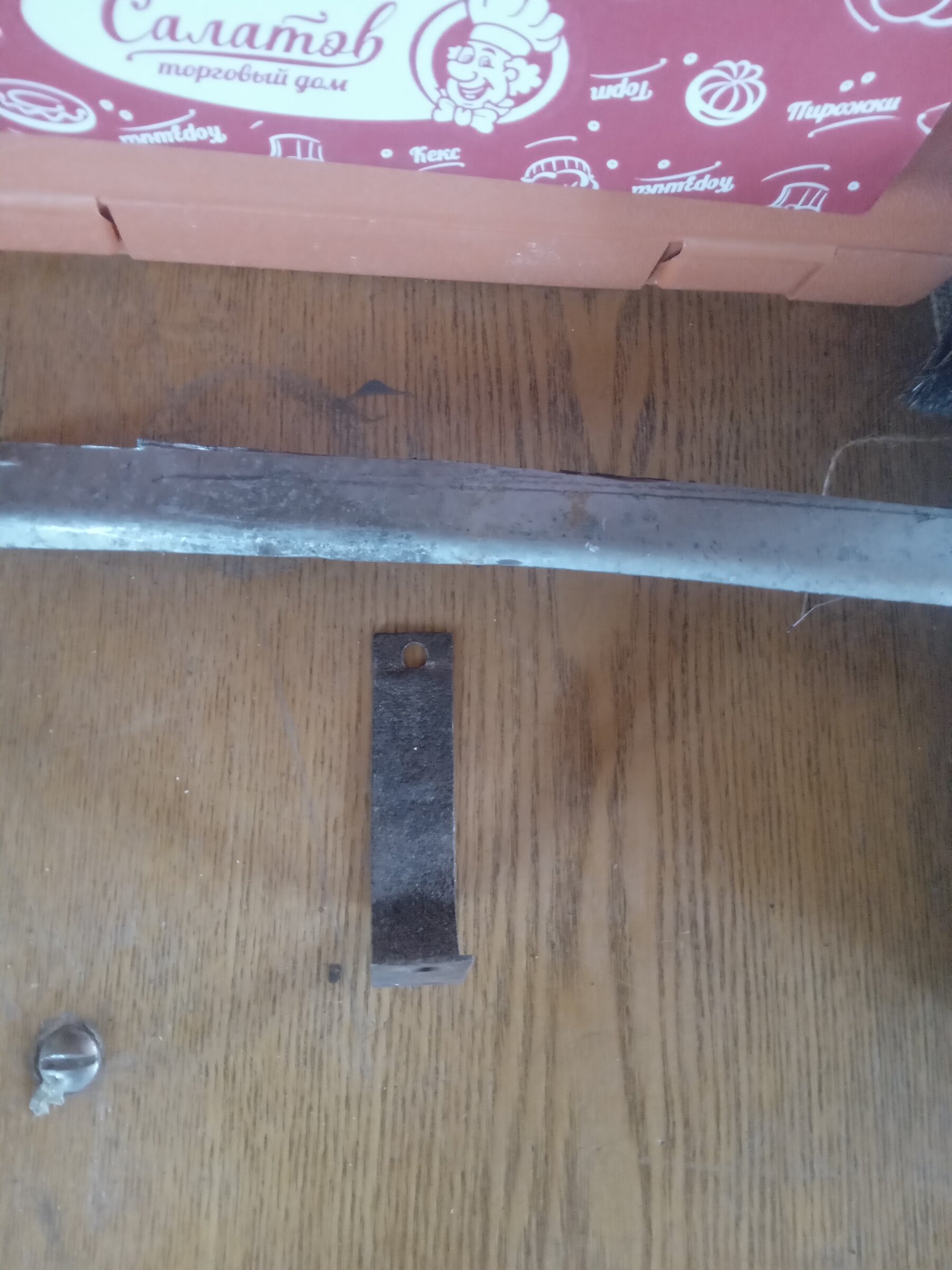

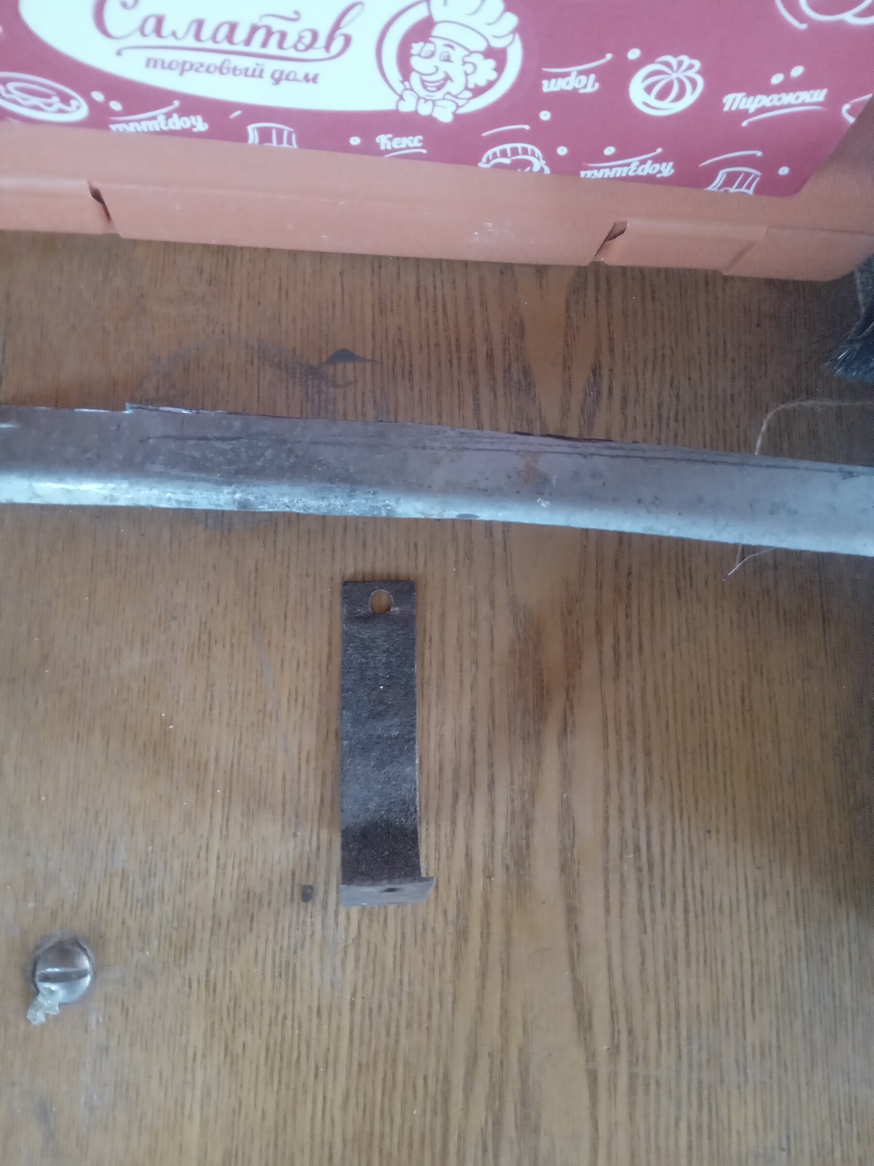

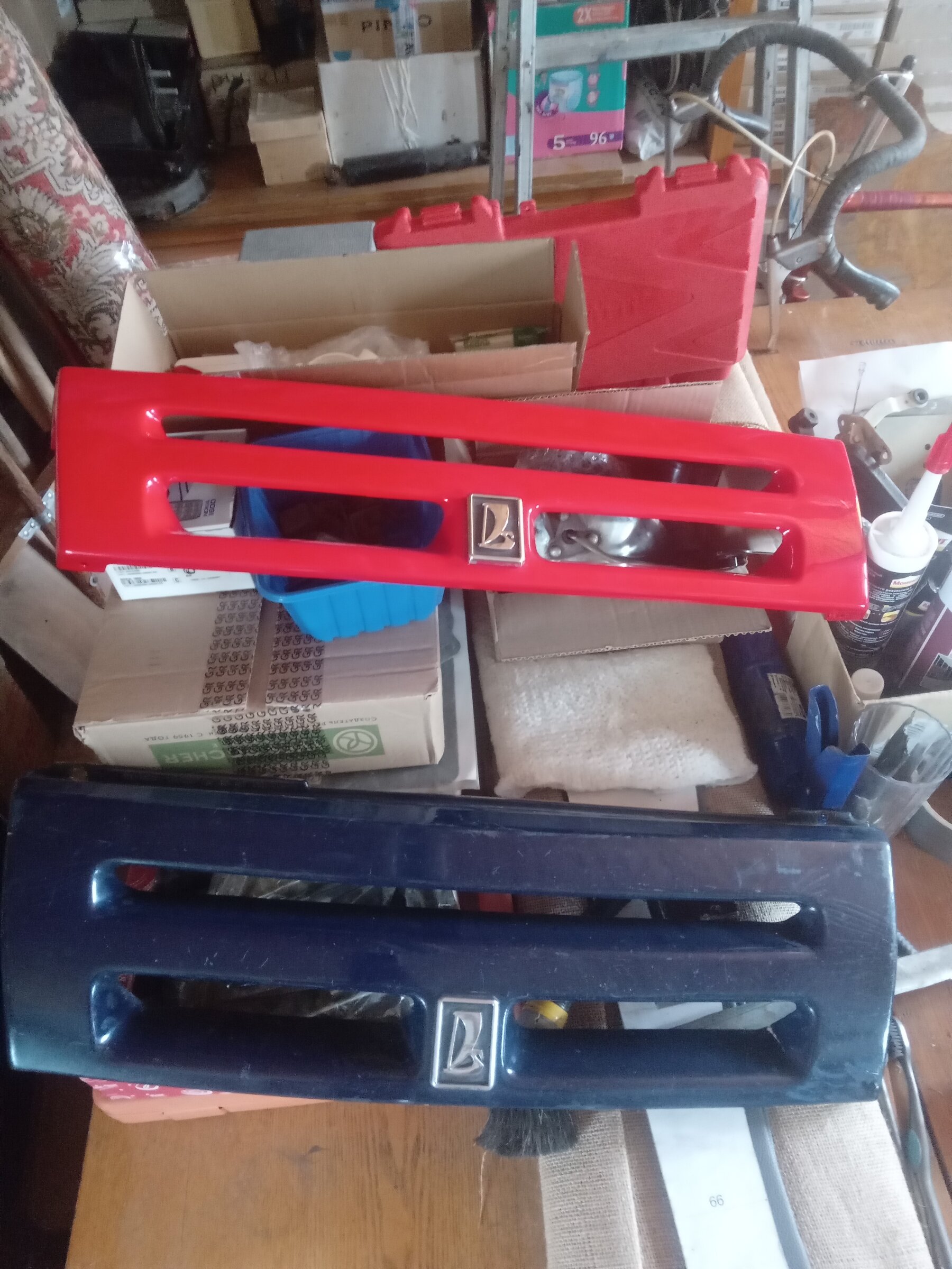

В загрунтованном и подготовленом к окраске виде?

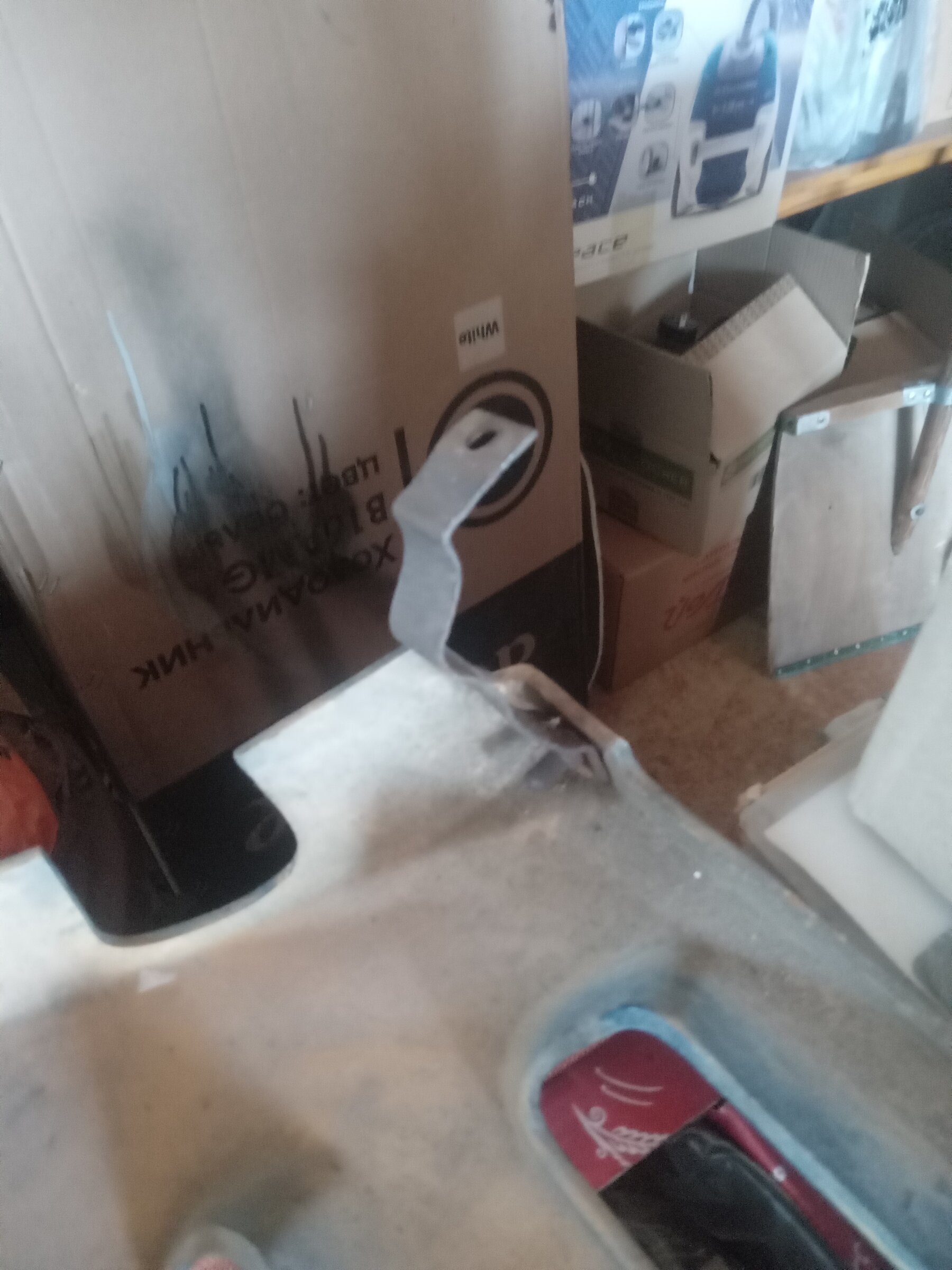

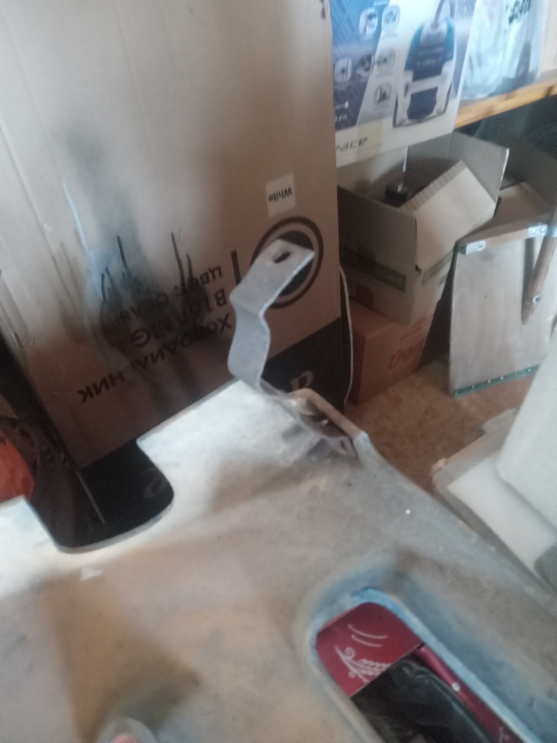

Как не крути...обычный капот...с момента снятия с машины и подготовке к покраске прошло два месяца. Пипец как всё долго...По приезду из Крыма забрал капот у Игоря в понедельник 20 июля. Вчера только получилось поставить. По деньгам - краска и подбор 6,500 руб. Акрил. Покраска 10 000 руб. Пришлось красить два раза, первый раз Игорю не понравилось, как сделал, "перезалил" ещё раз. Следующий пункт - установка решётки. Займусь на неделе. Донорскую решётку мне дали на время для изготовления фирменных нижних креплений. Сделаю их из нержавейки. А то в том году решётка держалась только на двух верхних саморезах, при езде по шоссе - вибрирует)))
