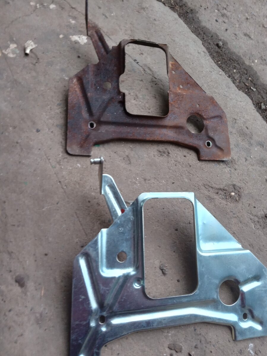

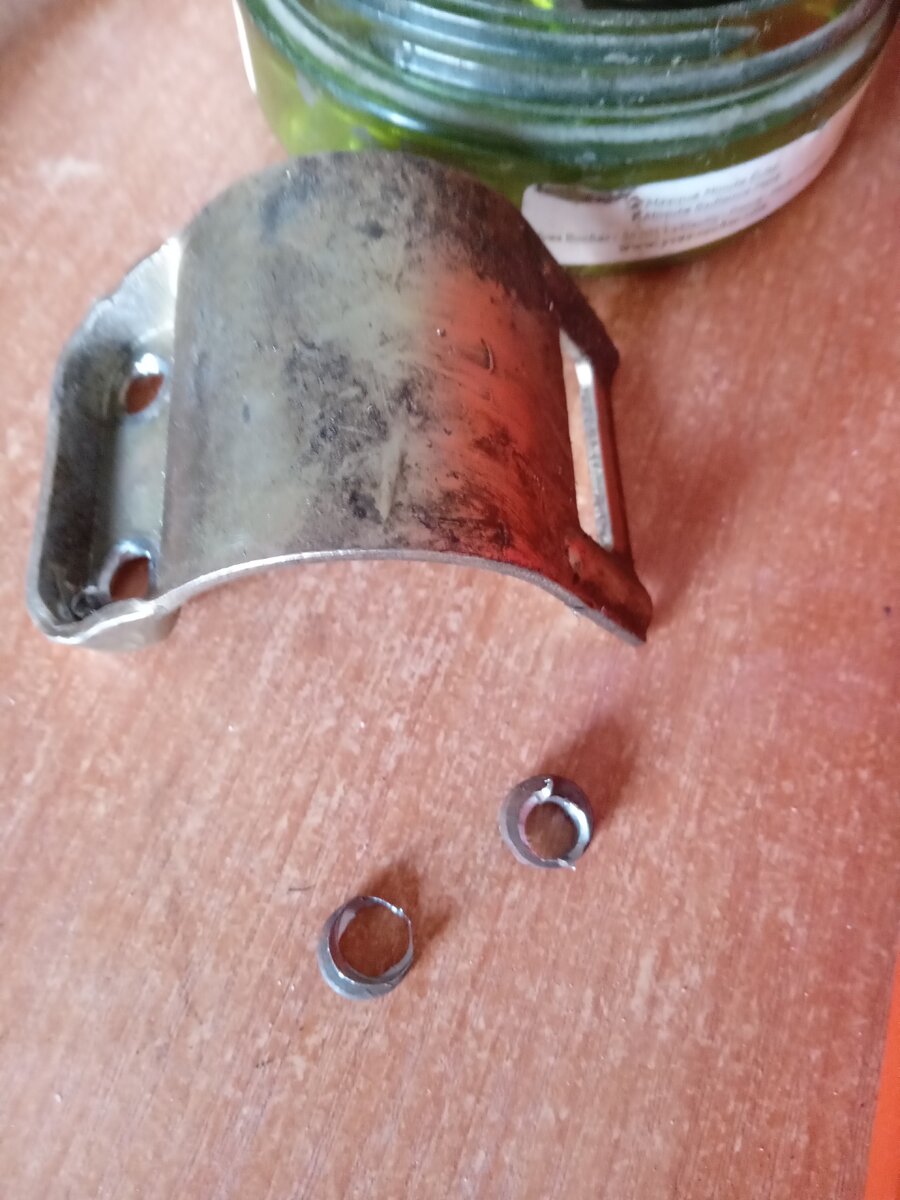

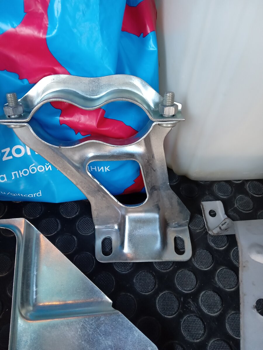

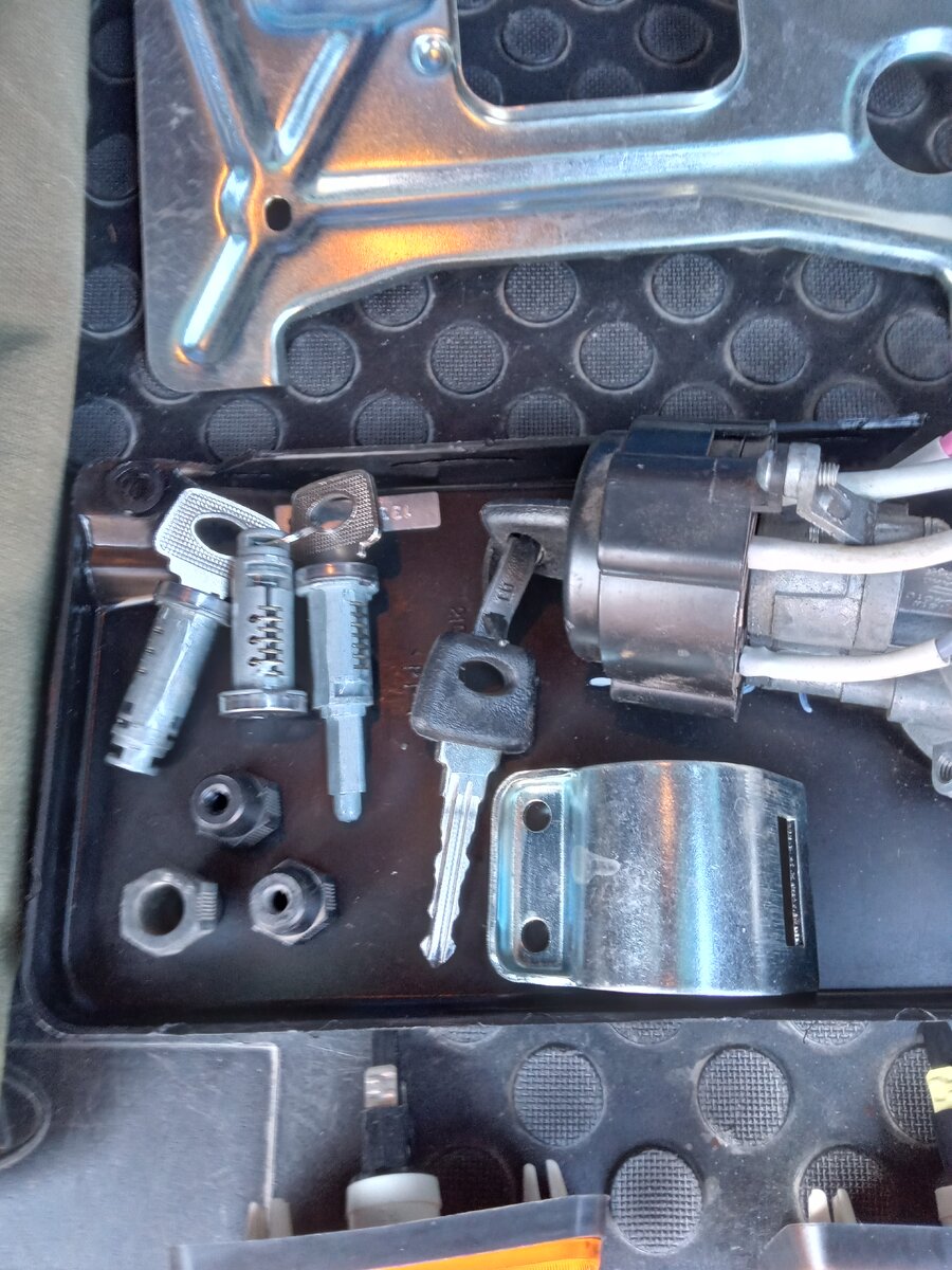

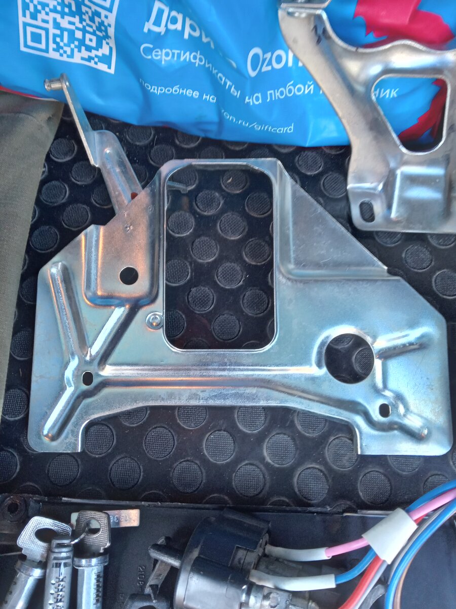

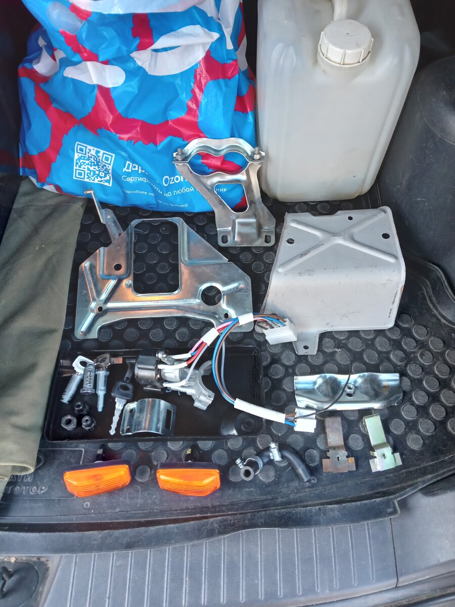

"Движуха" по сбору запчастей идёт помаленьку. В Воскресенье совершил "небольшой шопинг" по сбору нужных запчастей для Фана. Был в трёх точках - Центральный Авторынок на Проспекте Амирхана, Магазин "Автостоп" на ул. Минской, магазин "Би-Би" на Проспекте Победы. Чего-то "нарыбачил". Цена всё кучки "драгоценностей" - 5 127 руб. Самое дорогое из этого - экран карбюратора, новый завоз, "оцинкованный" - цена 2 400 руб., замок зажигания старого образца - 1 000 руб., при этом - из старого завоза - кожух защиты рулевой рейки - 180 руб., Галстук для крепления выхлопной магистрали - 188 руб. и "дефьцитная запчасть" - патрубок обогрева карбюратора - так называемый "свиной хвостик" - 85 руб. Остальное всё по мелочи, но так по чуток набегают конечно суммы :)

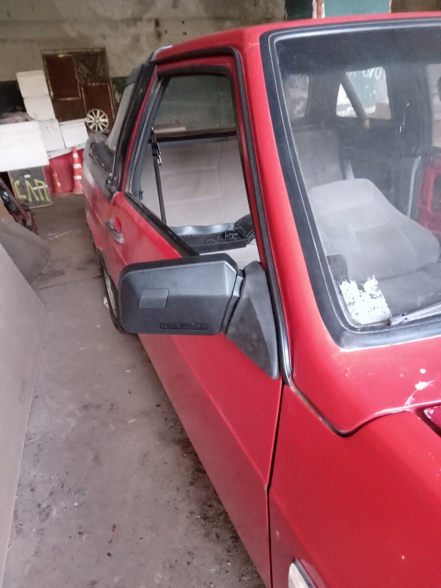

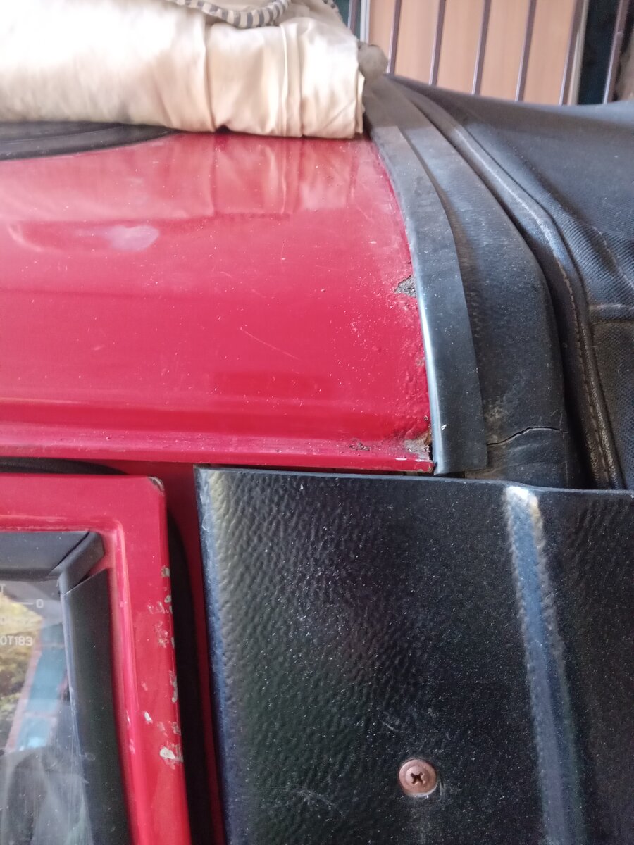

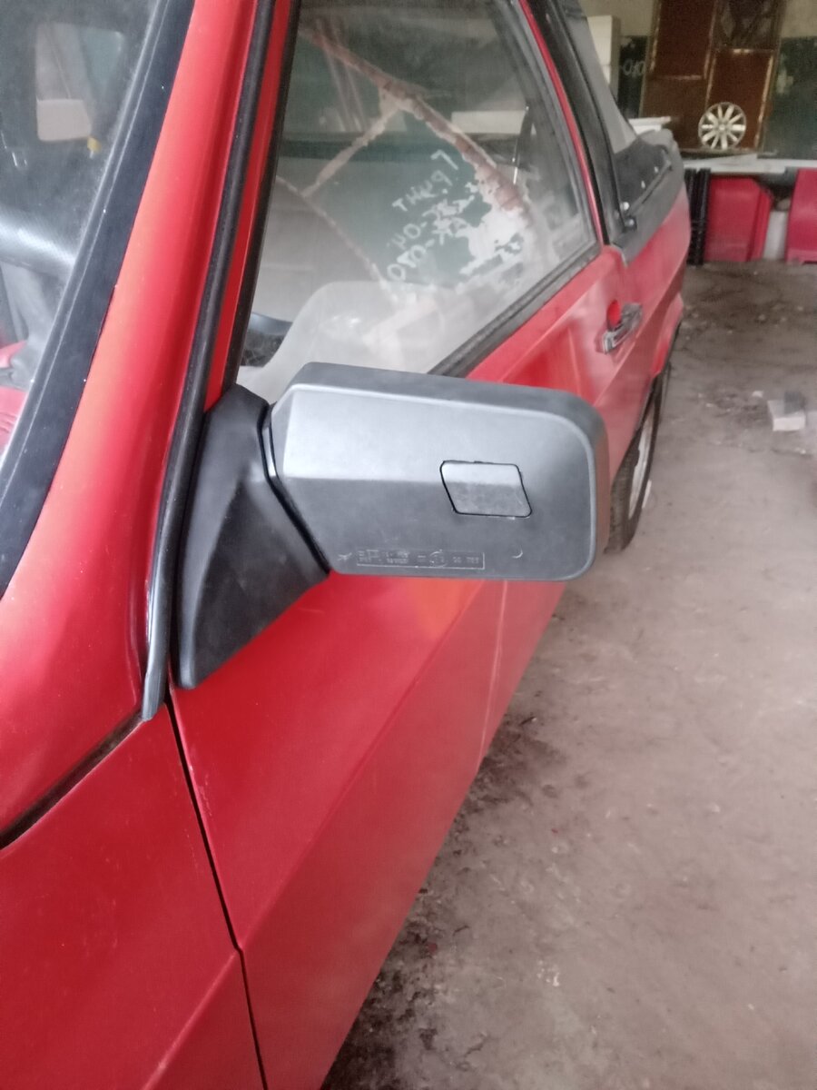

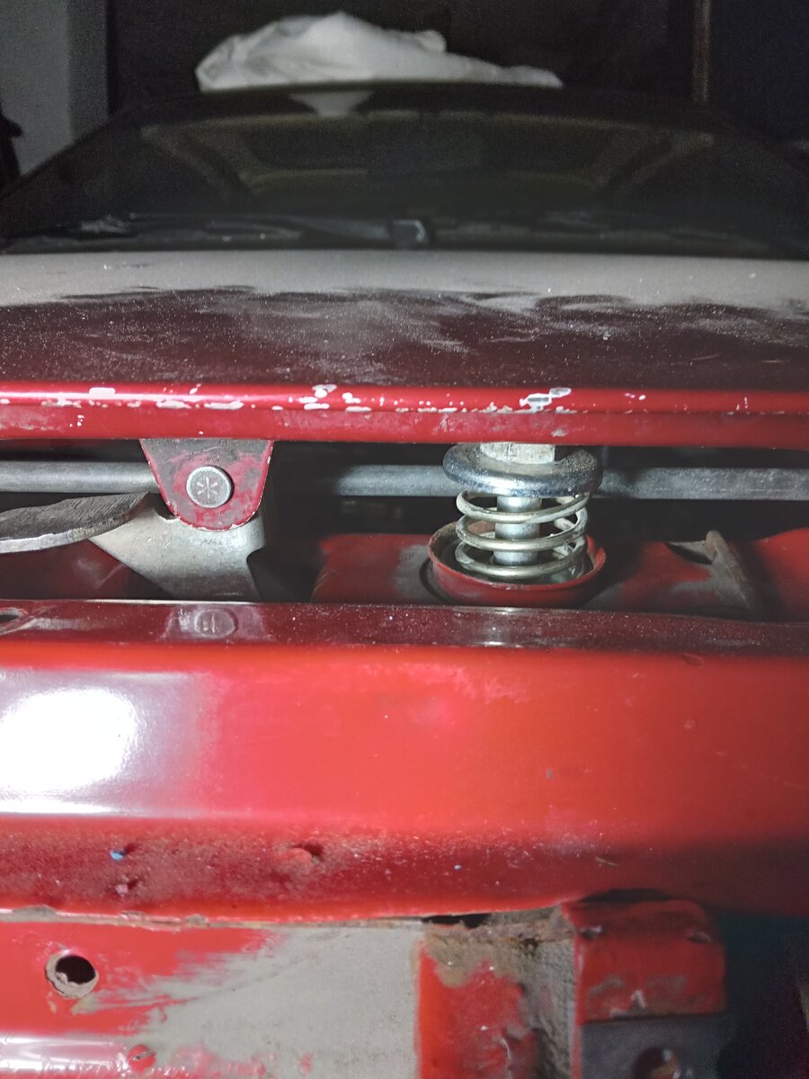

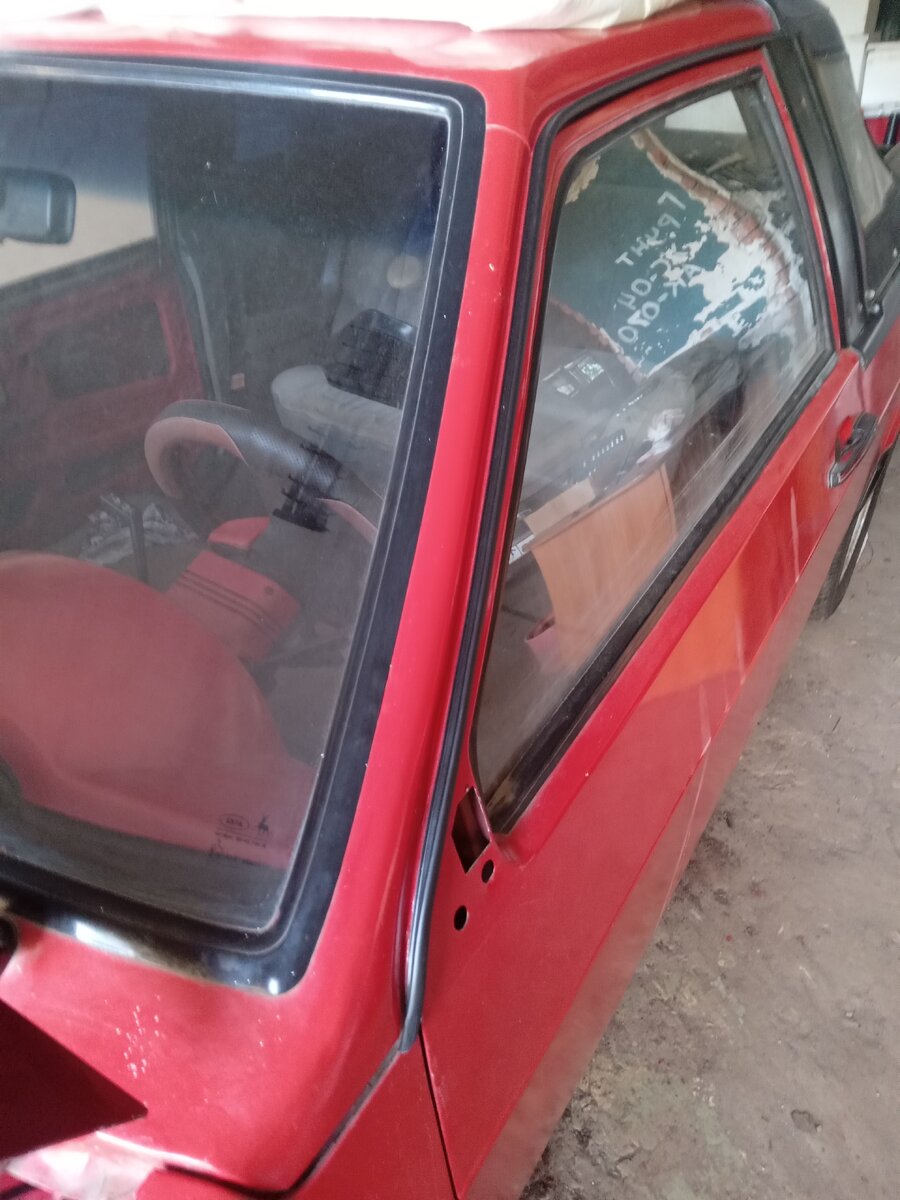

Так уж на неделе немного размял руки, плечи и кошелёк. Заменил удочки на водостоках, старые были все обломанные на концах, подогнал под них облицовки стоек (немного подрезал верх), собрал наконец-то родные зеркала, одно новое совсем с запахом 90-х, 1994 года, второе помладше - 1996 года, не новое, но состояние хорошее, перебрал его. "Лейблы" на зеркалах заводские, всё по Фен Шую :) , "колхозинга" не допускам😂.

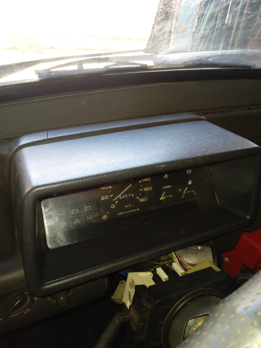

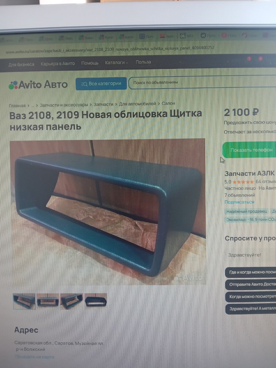

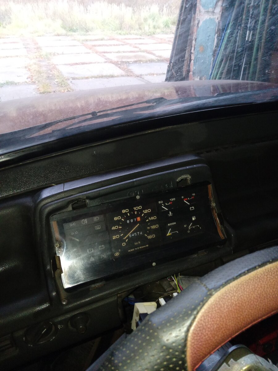

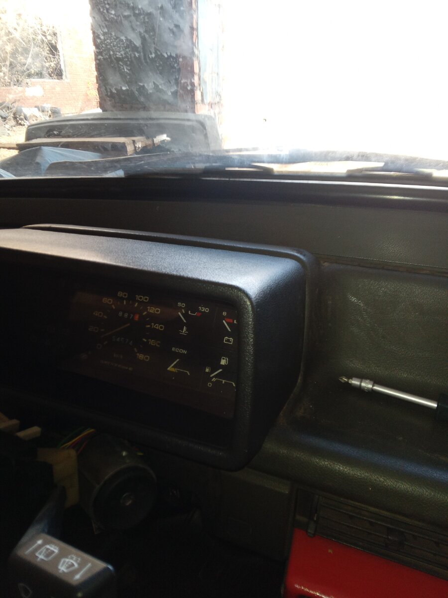

Из мелочей формируется общее. Купил козырёк на низкую панель, заменил вчера.

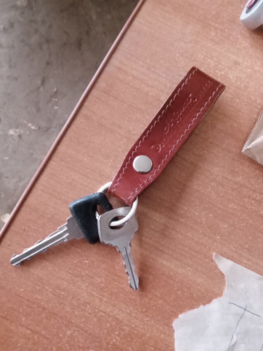

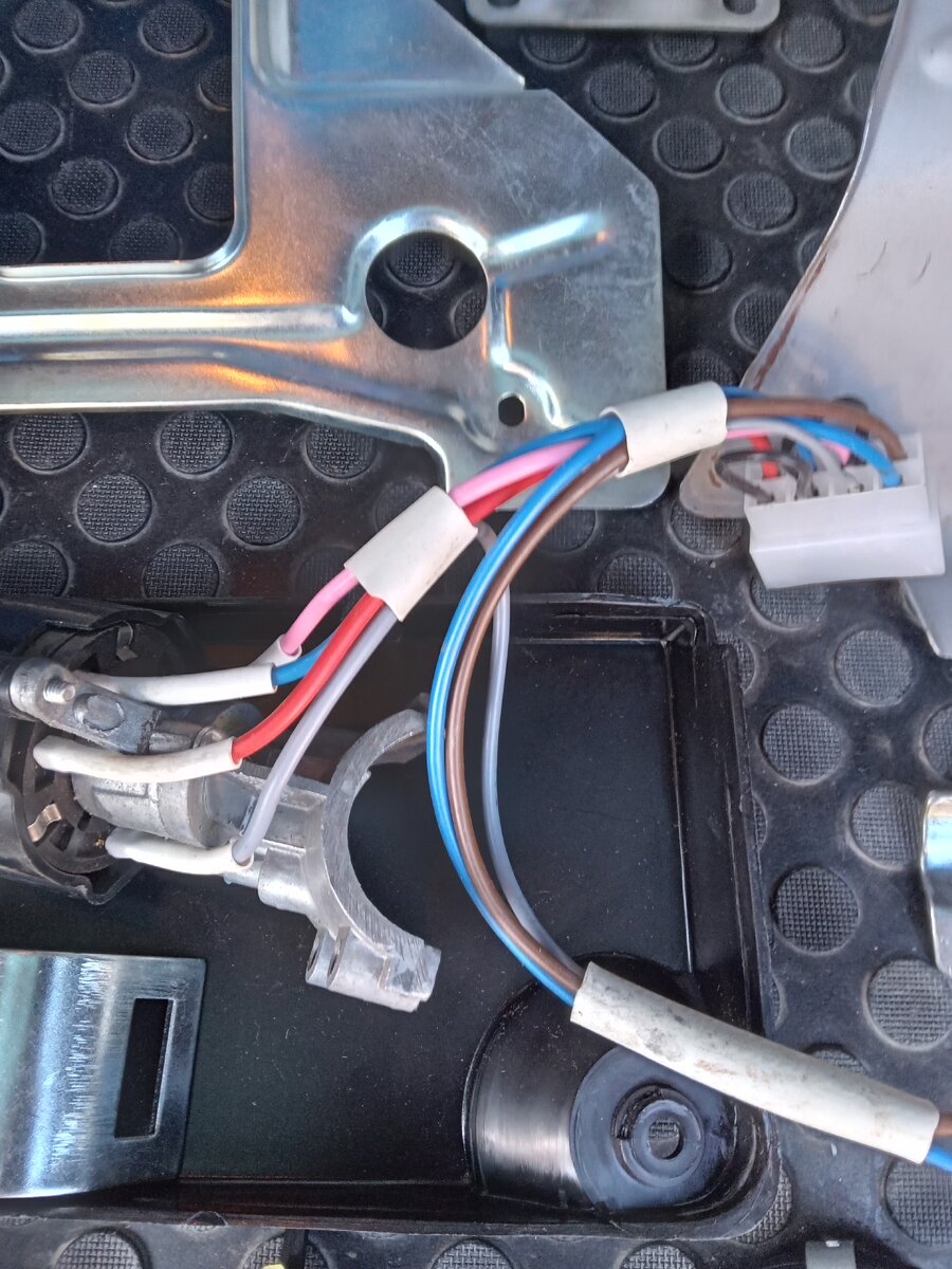

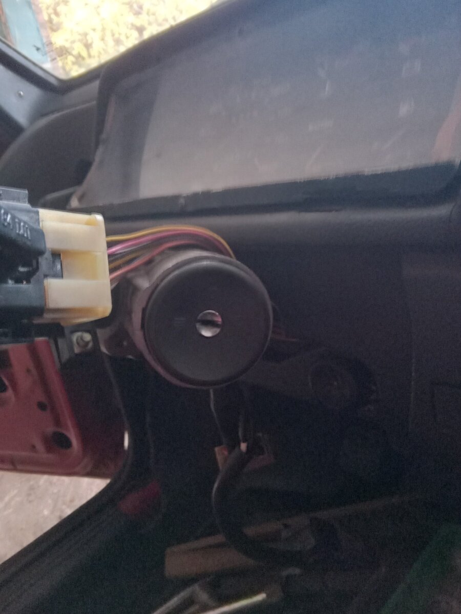

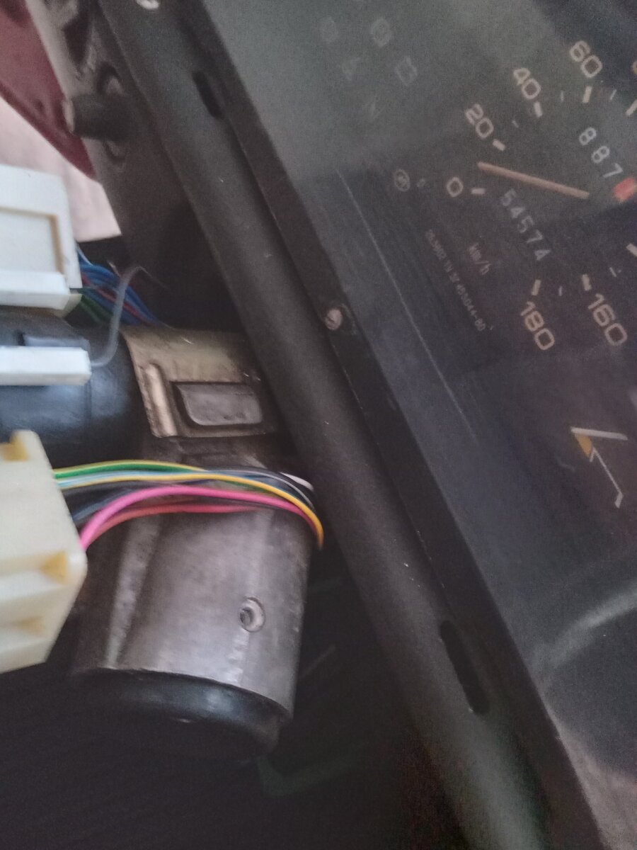

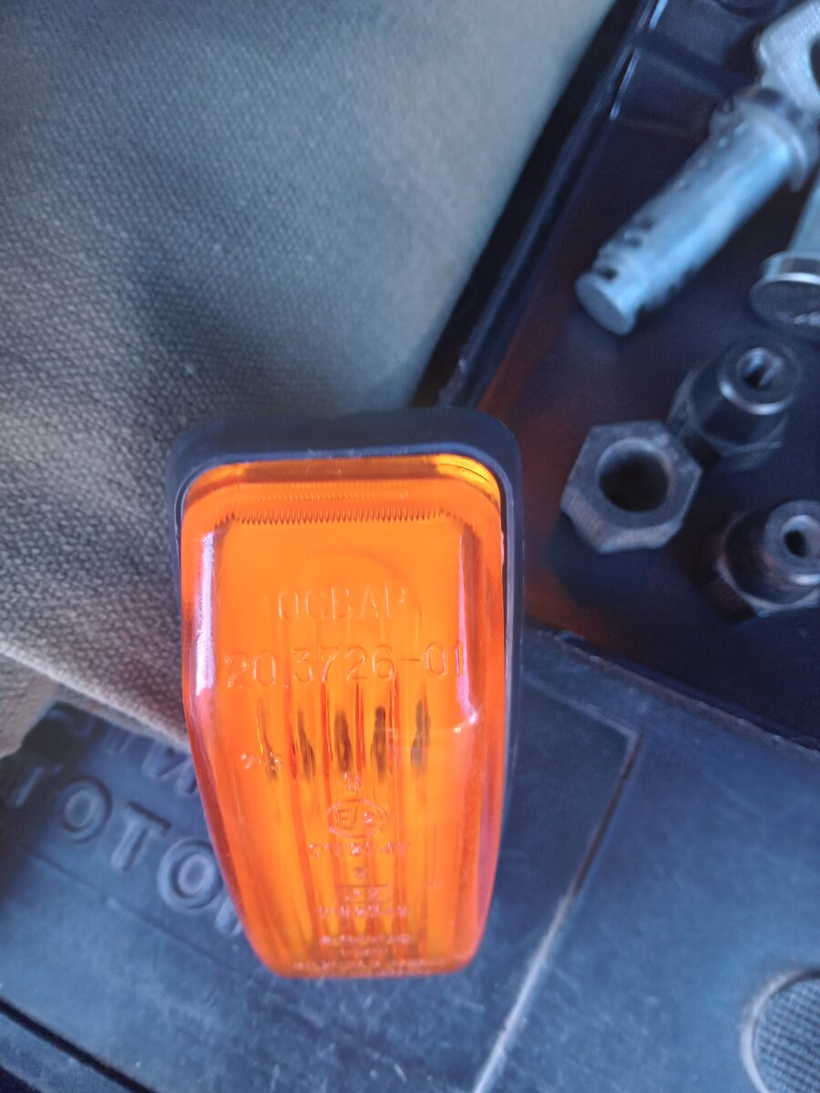

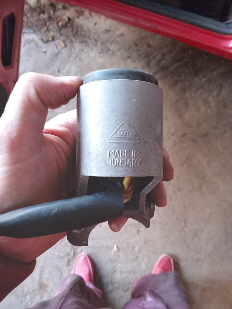

Поскольку единственный комплект ключей был утрачен...пришлось заменить личинки дверей и багажника на новые, так-же замок зажигания заменил. Теперь всё новое стоит. Два комплекта ключей, один на ключнице всегда, фик теперь потеряется. Старый замок зажигания оказался Венгерский, под короткий ключ...ну ладно может найдётся ещё 😂

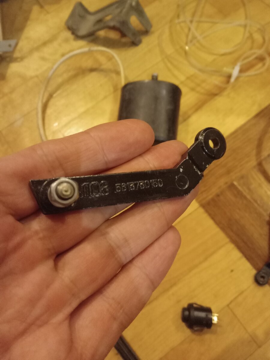

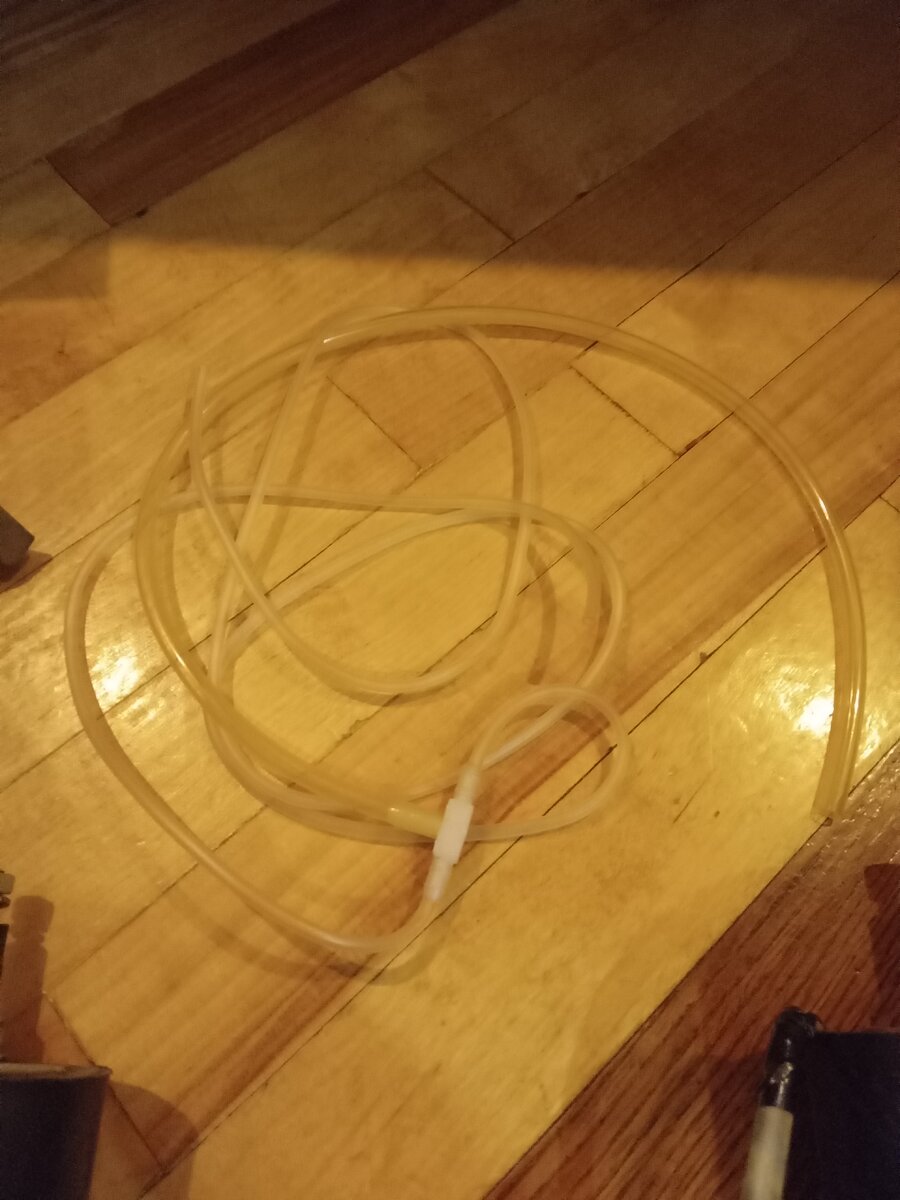

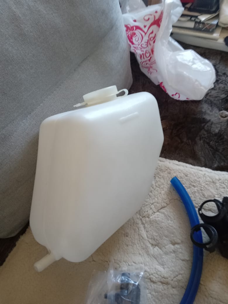

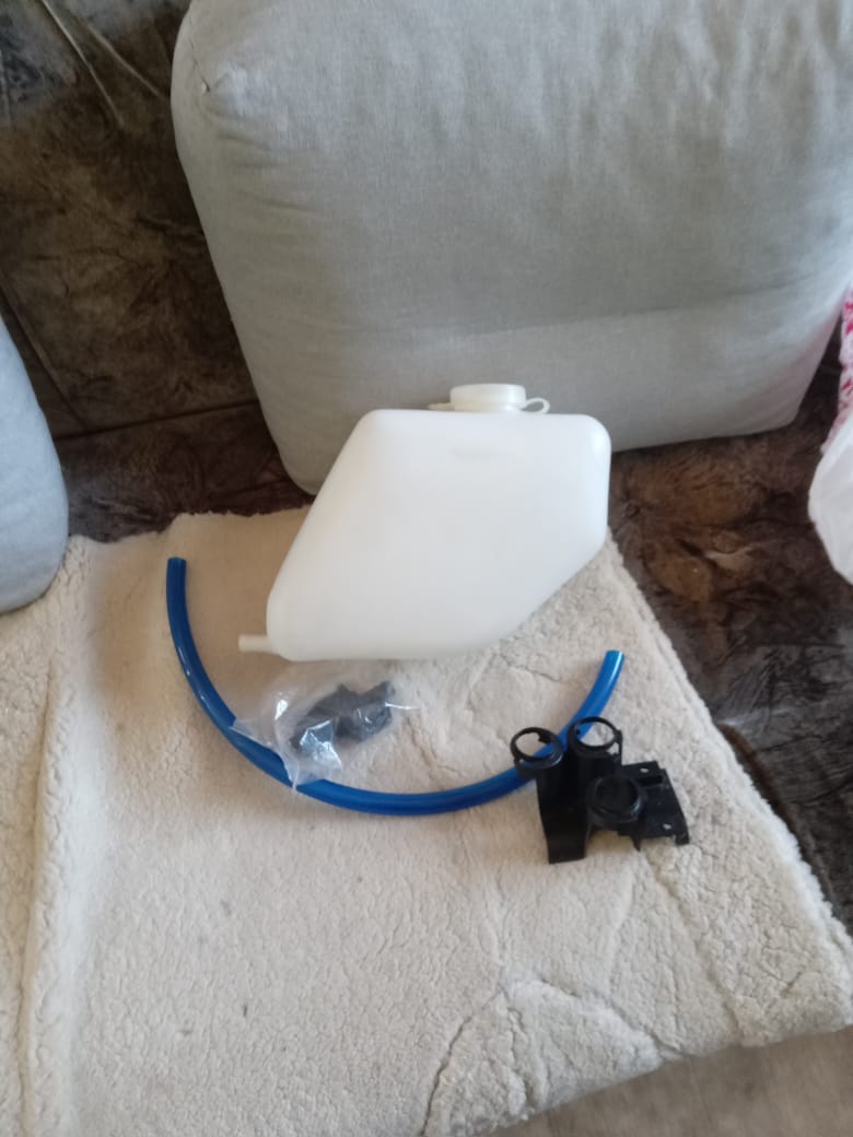

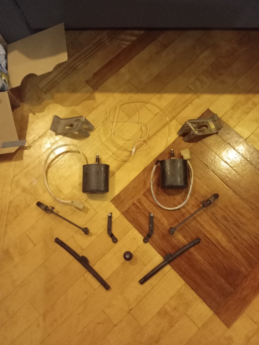

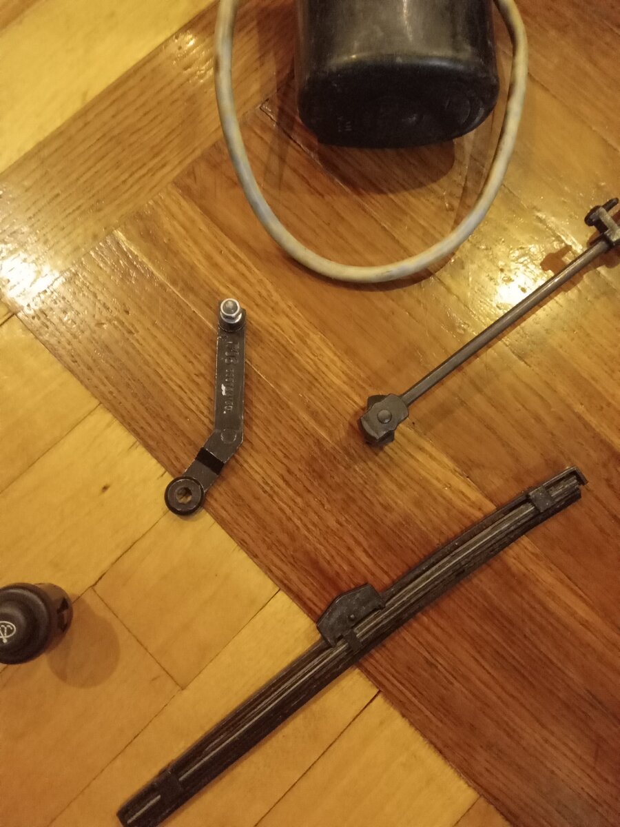

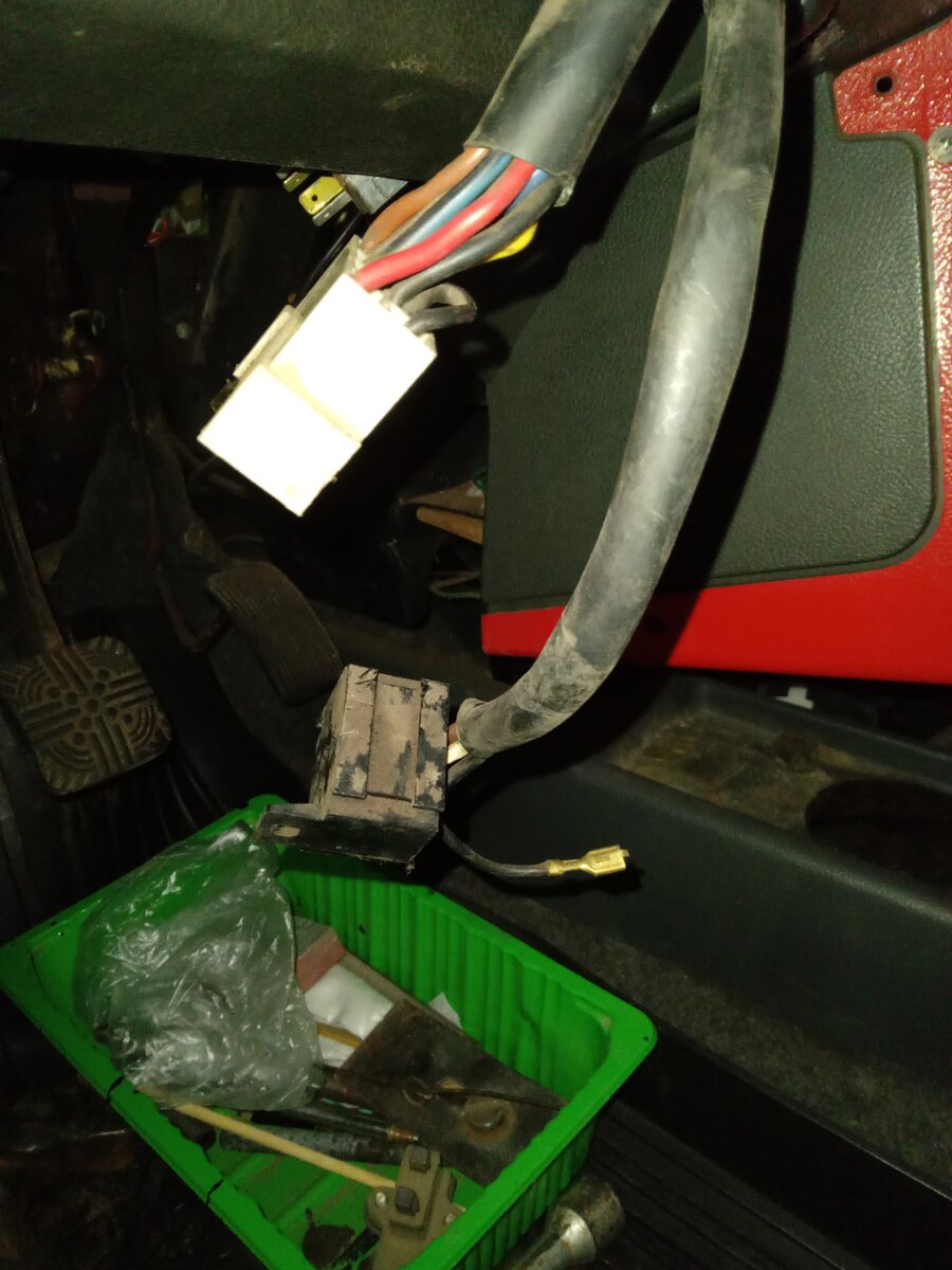

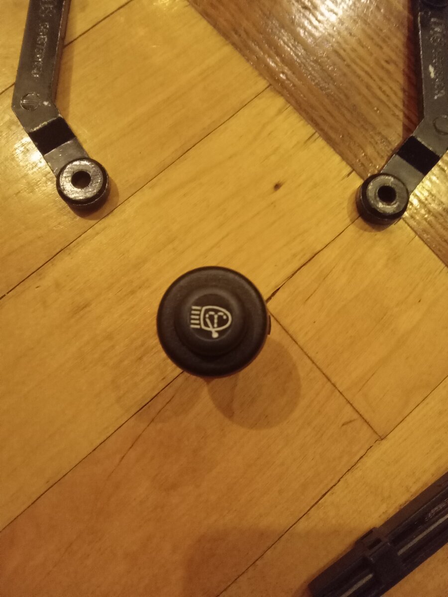

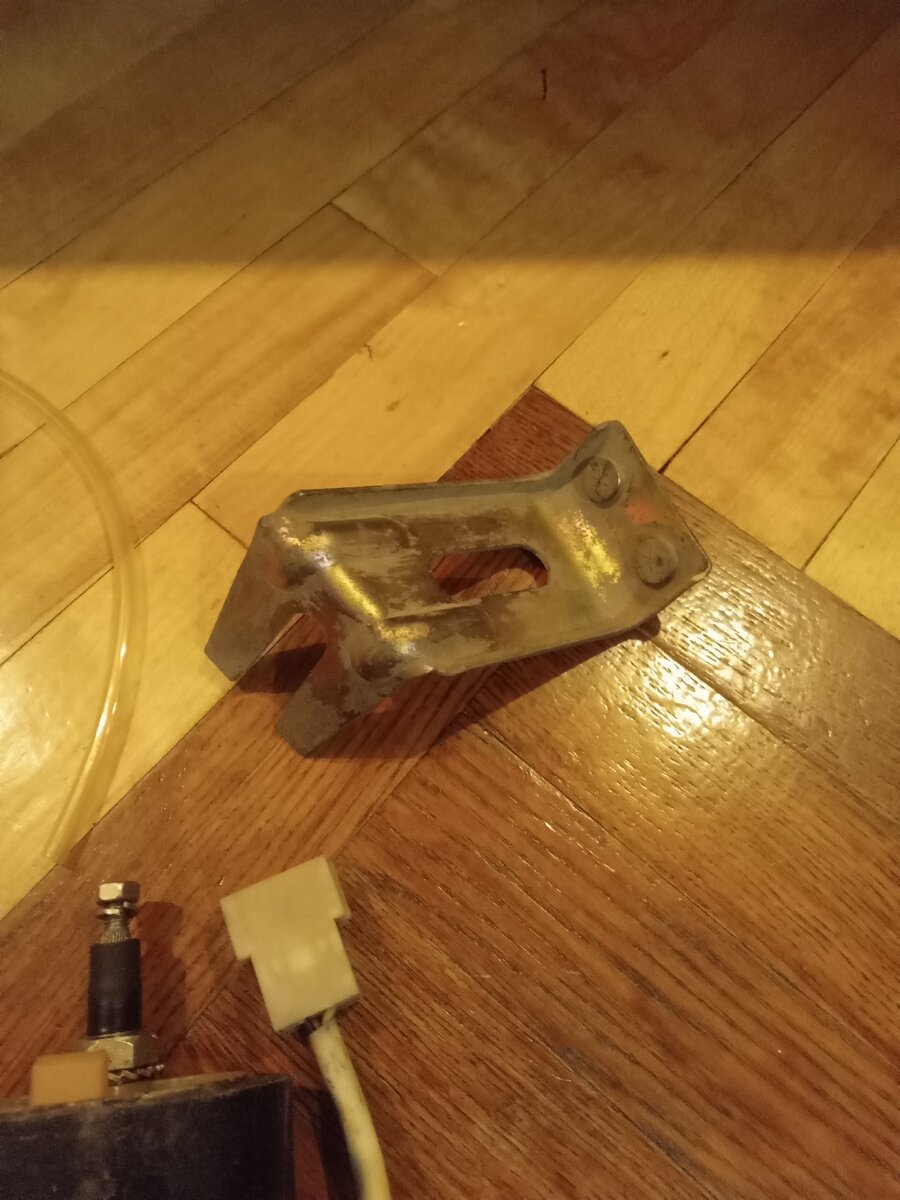

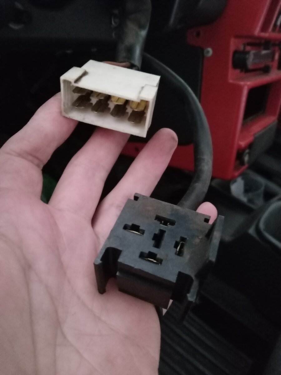

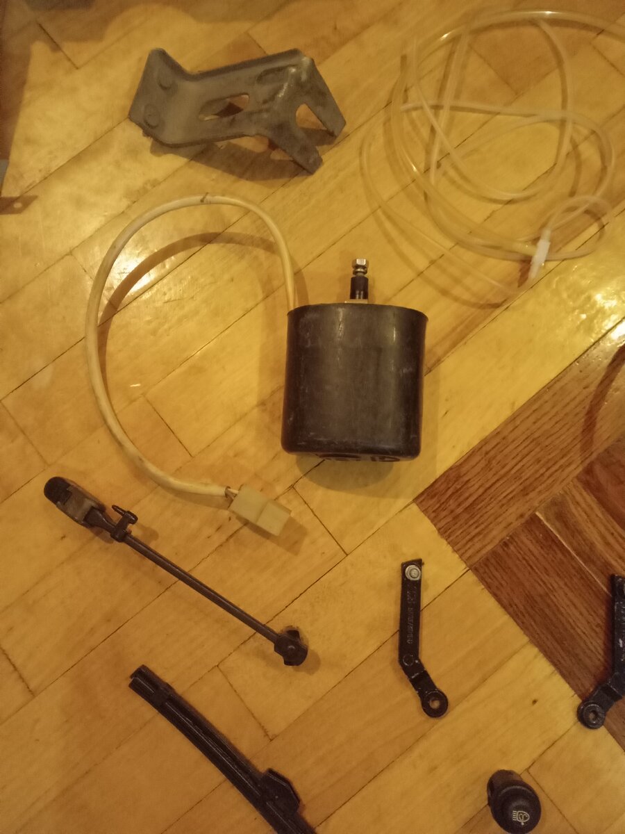

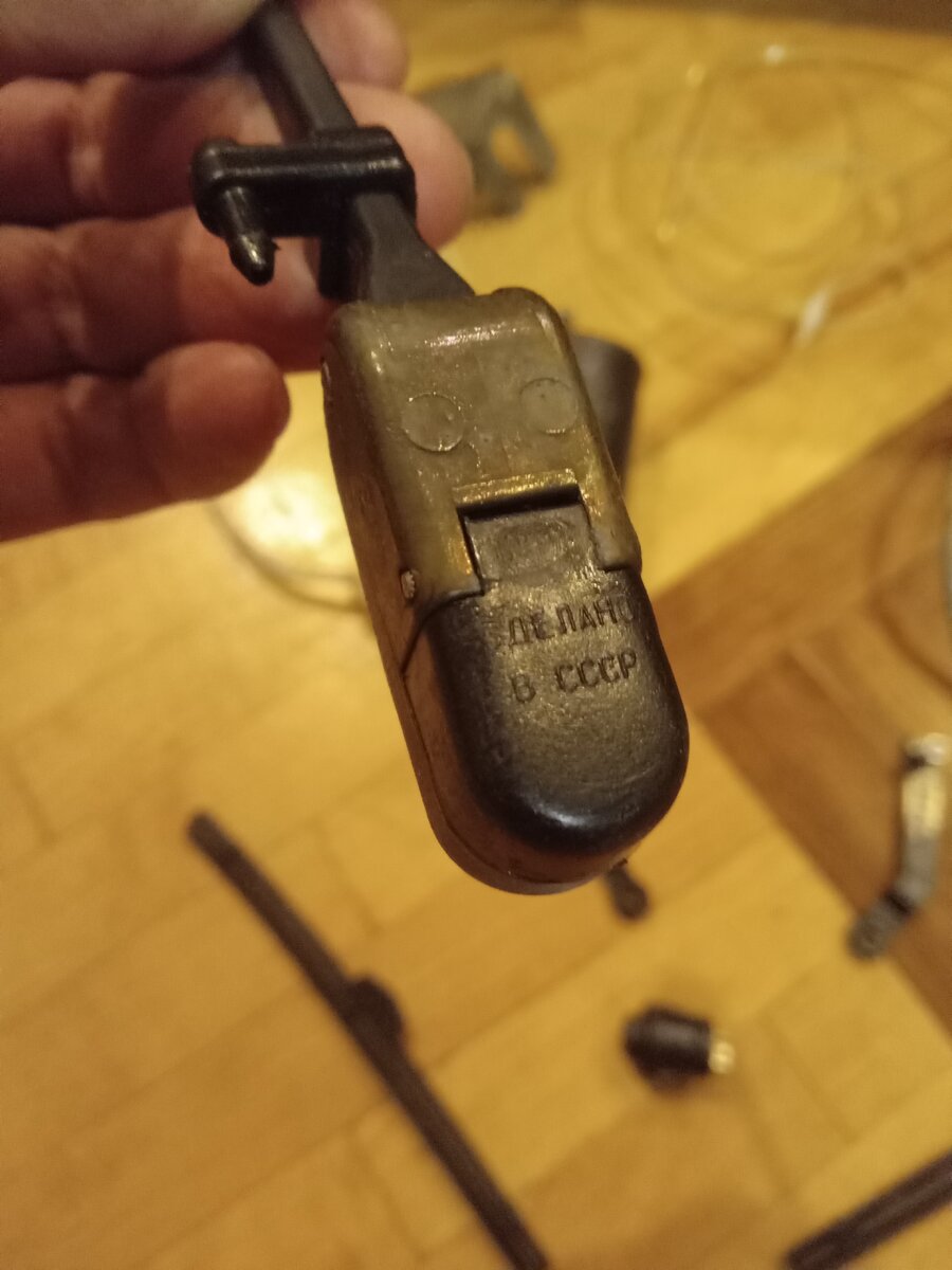

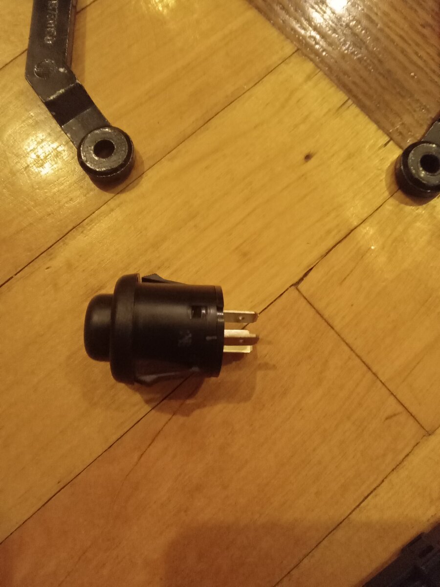

Очередная "няшка" для Фана. Полный комплект фароочистителей. Моторчики, щётки, проводка. Чем искать по отдельности...не наш метод реставраторов 👆, купил всё в сборе, хоть и дороже, но вернее:) Кстати и кнопку на панель то-же докупил СССР. Гулять, так гулять🍾
Старик М.
1 898
4 370

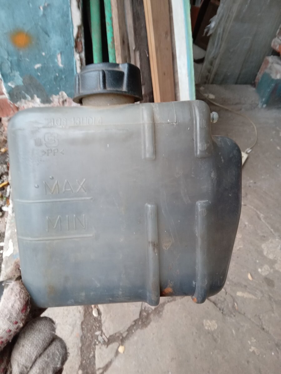

А бачок омывателя там тоже отдельный ?

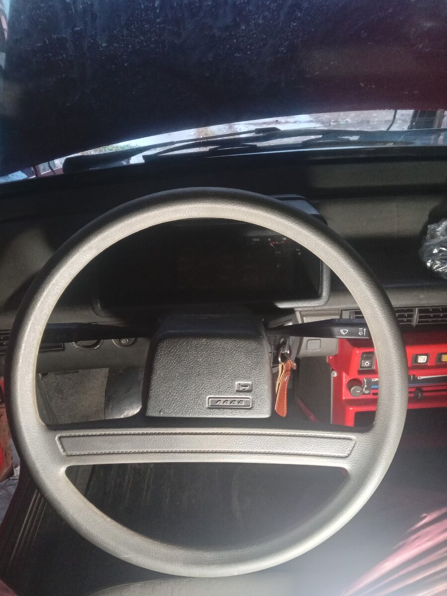

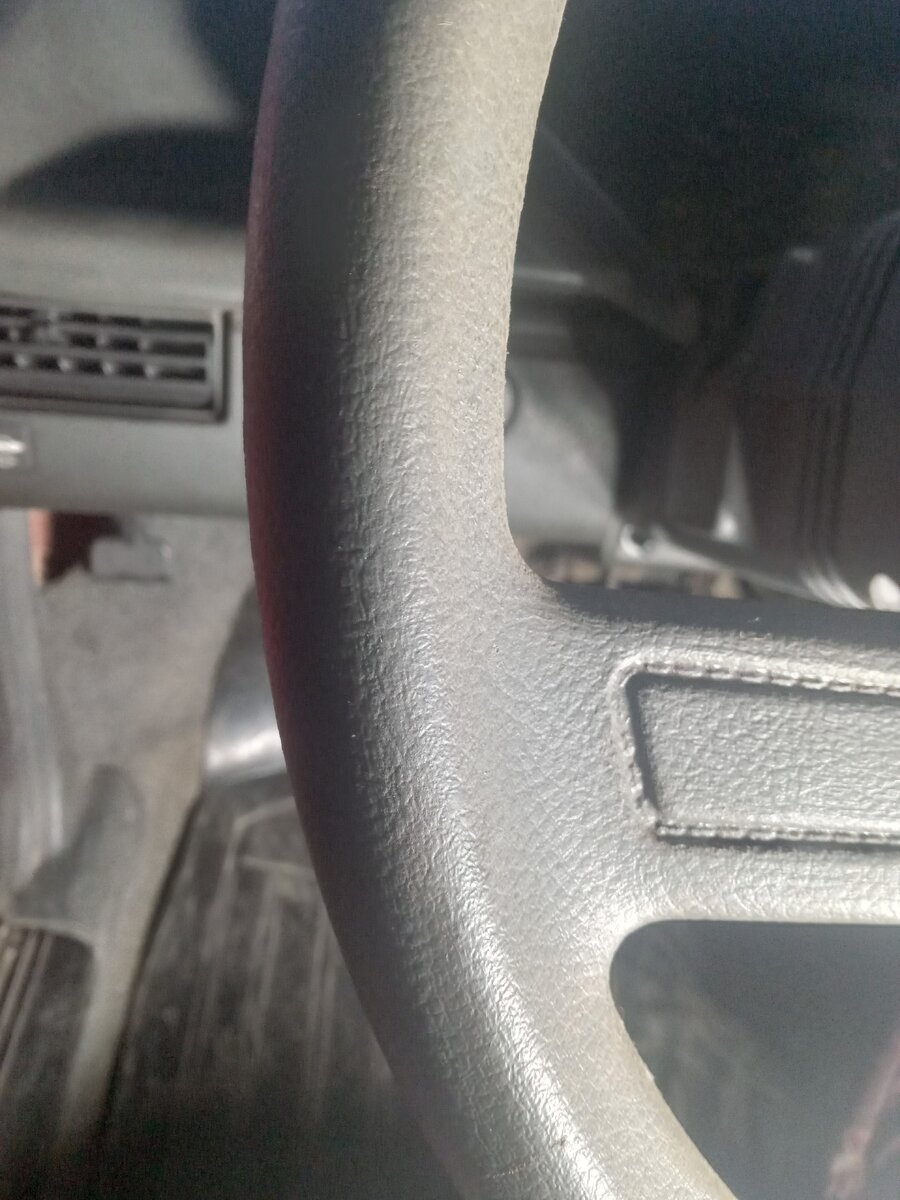

Автомобиль на неделе....заимел новый руль. Совсем новый и запах того времени :)

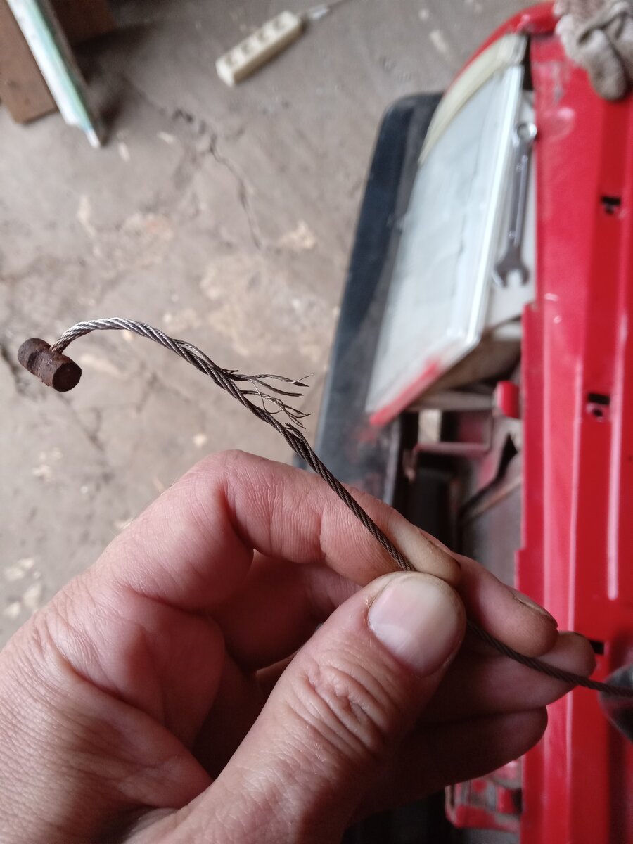

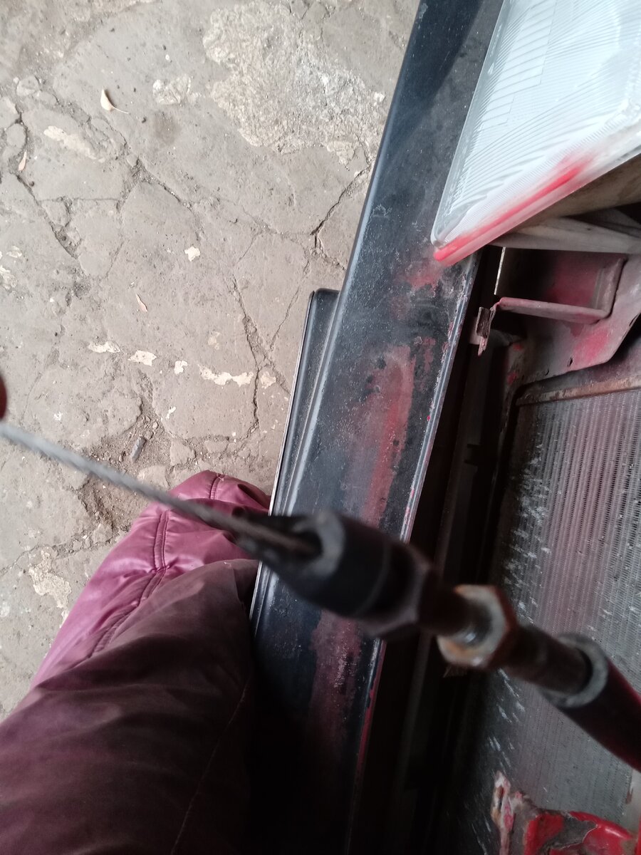

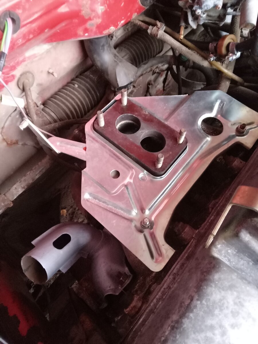

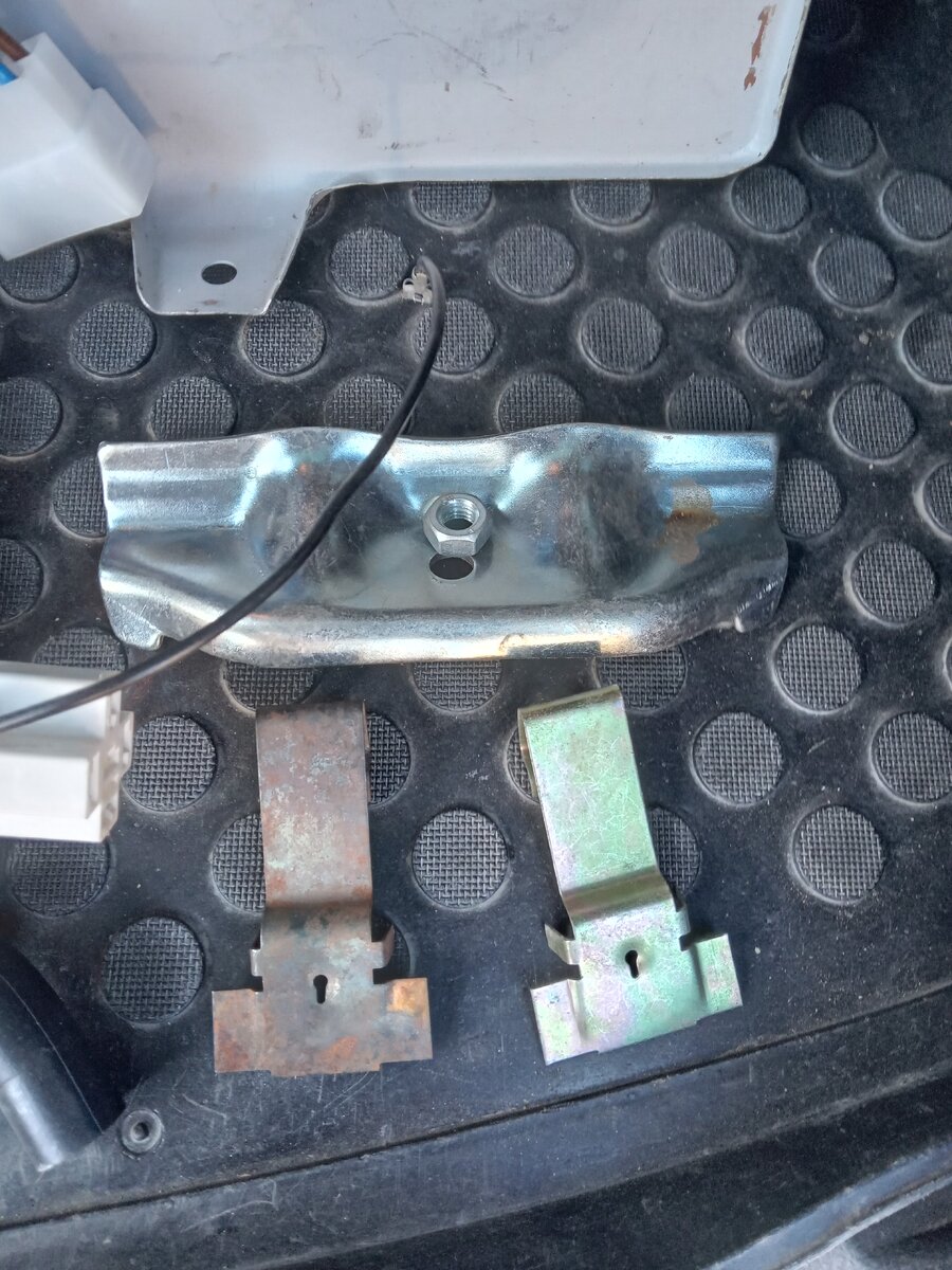

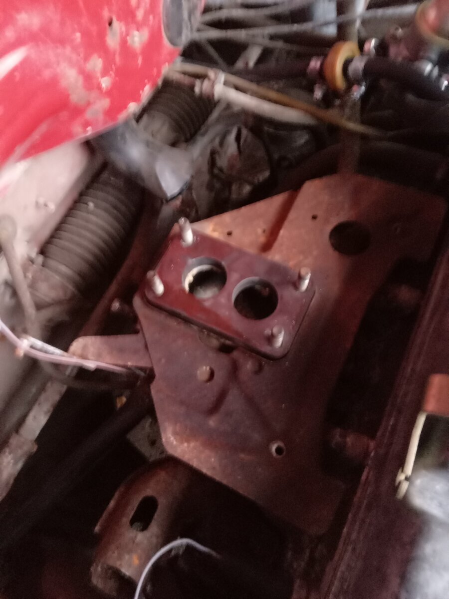

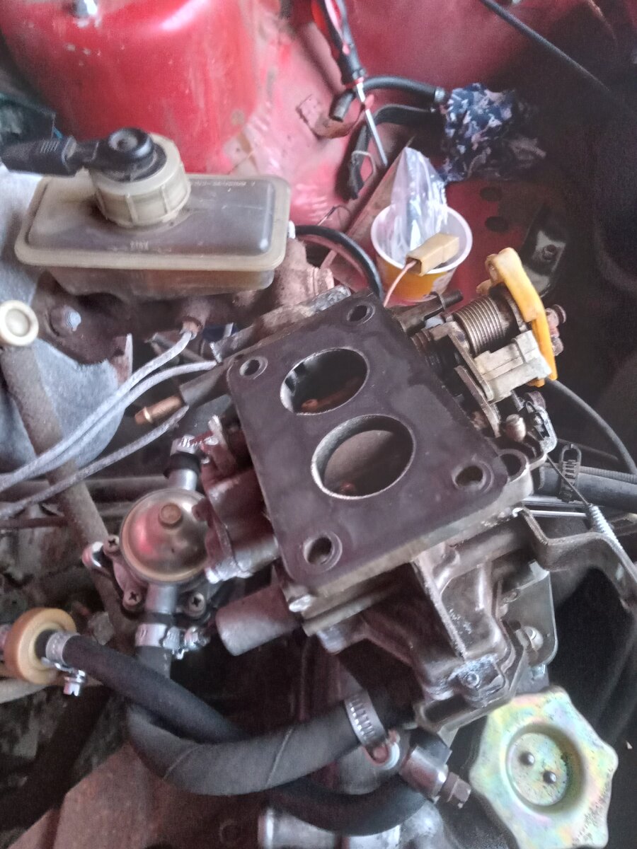

Работка была на неделе небольшая. Аж трещину в ребре своём получил🤕, когда гайку коллекторную откручивал и опёрся на крыло. В крыле вмятина :) , но оно и так под замену. В общем карбюратор не снимался - но потом я его снял, всё для того, что - бы... поменять сгнивший тепловой экран карбюратора и отвод под воздушный фильтр от коллектора который. Всё в конечном итоге открутил, поменял, гаечки и шайбочки новые поставил, шланг "поросячий хвостик" то-же поставил новый. Заодно пришлось поменять трос газа, перетёрлись от старости три жилы, ну и бачок снял для антифриза, если не отмоется от грязи - куплю новый, а то вид портит подкапотки. В общем под конец сезона "движ" идёт в гараже.

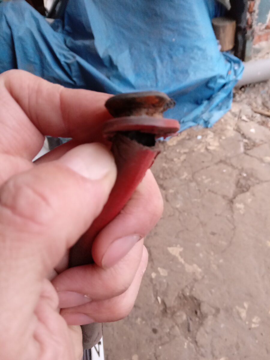

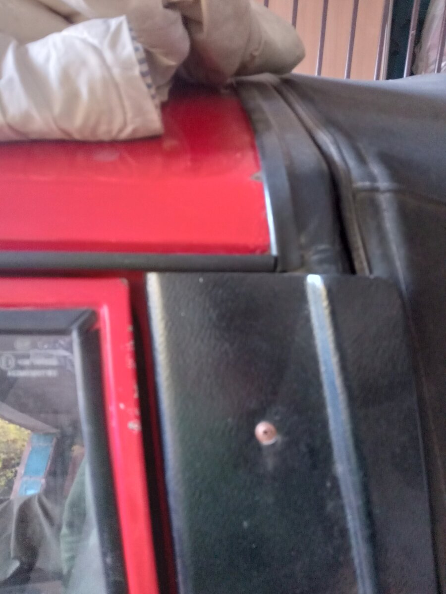

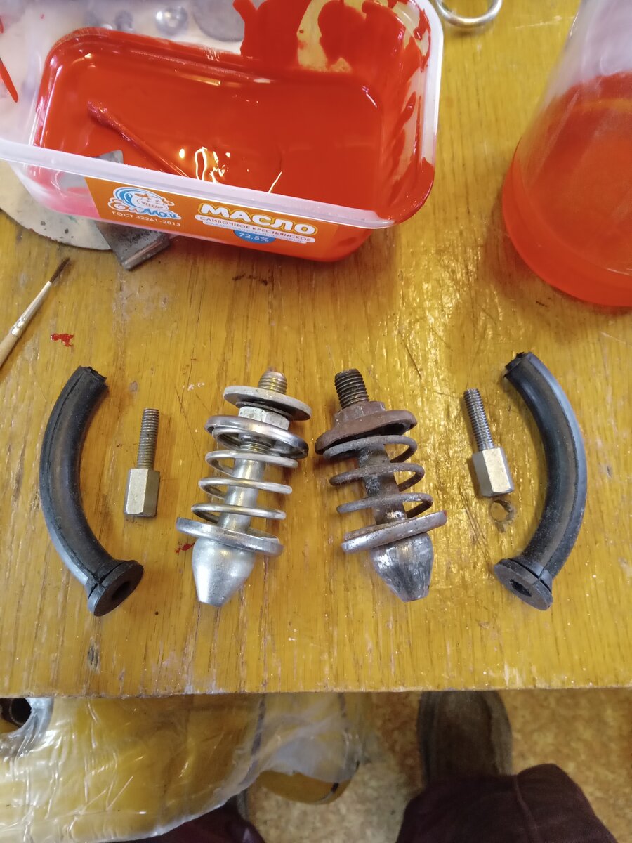

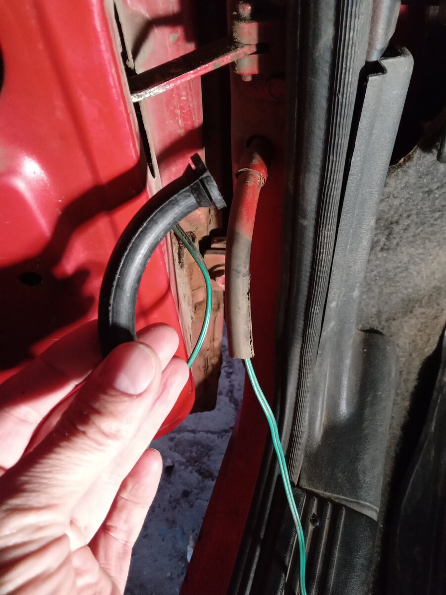

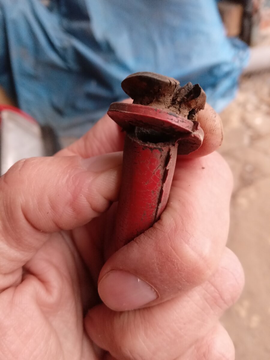

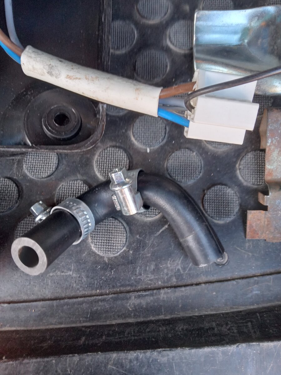

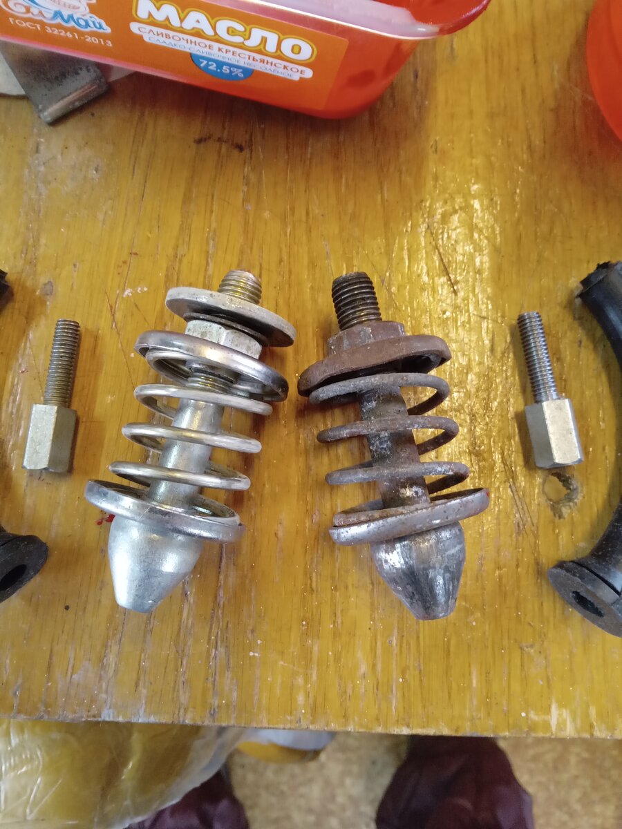

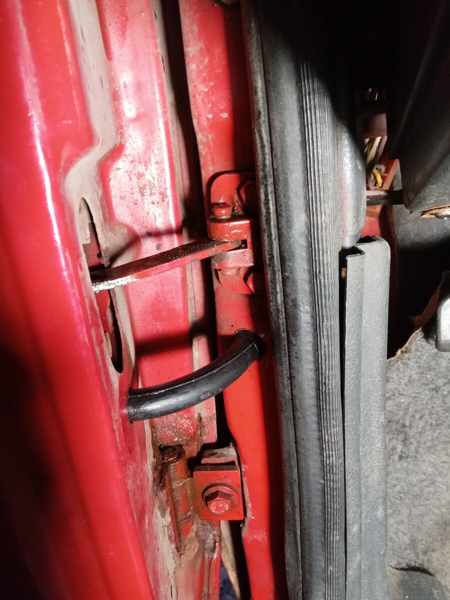

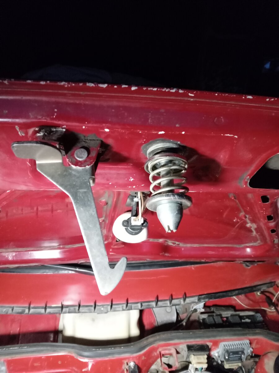

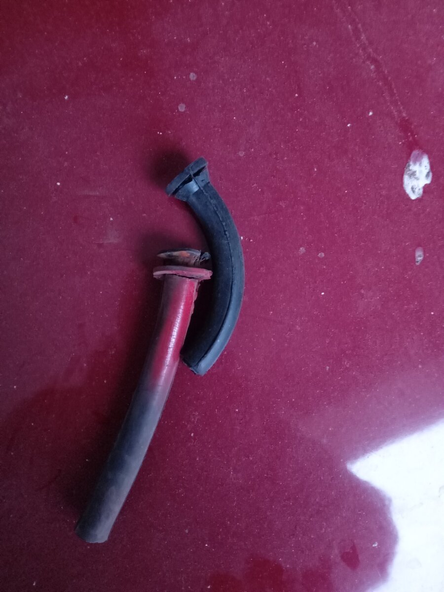

Вот для сведения..., у кого есть 8,9,99. Поменял сегодня резиновые втулки в дверях для фиксации проводов. Старые...ну вид никакой - окрашенные раз и рассыпались от старости - два. В итоге купил новые втулки за 211 руб штука от ваз 2103. На Волге 24-10 кстати штатно такие-же стоят, впрочем как и фонарик подсветки в дверях. Подходит данное "резиновое изделие" и к Волгам и К Вазам получается. От чего были старые - х.з., но скорее всего- кооператив далёких 90-х. Вряд ли дилер в Германии такие бы поставил, они очень...длинные, не нужны такие абсолютно. Ну так заодно поменял и штырь капота старый на новый Вазовский в жёлтом цинке. Детали и ещё раз детали 👆

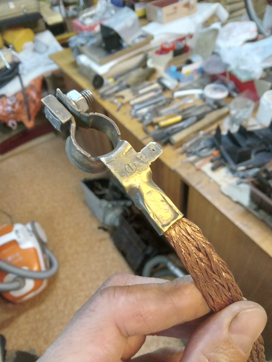

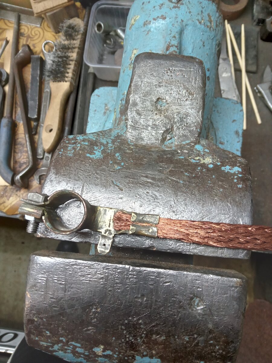

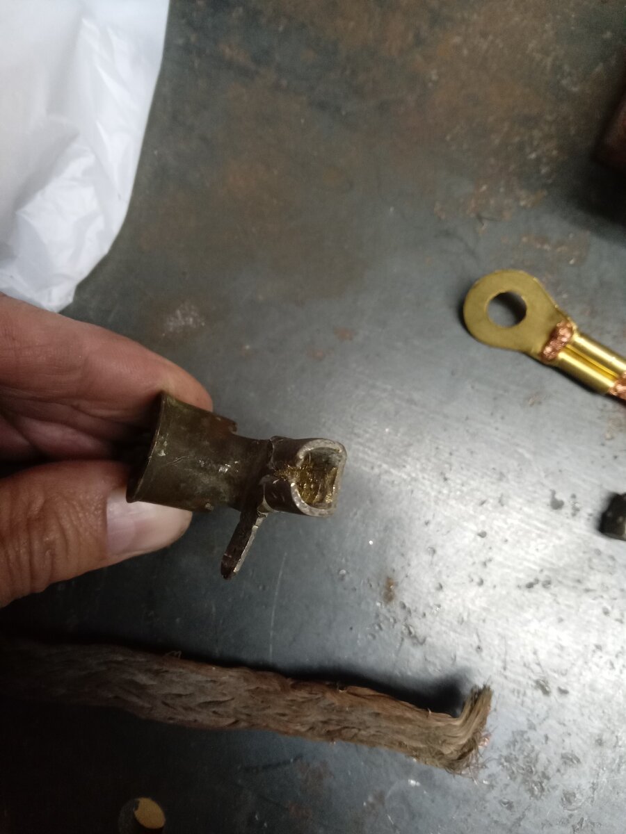

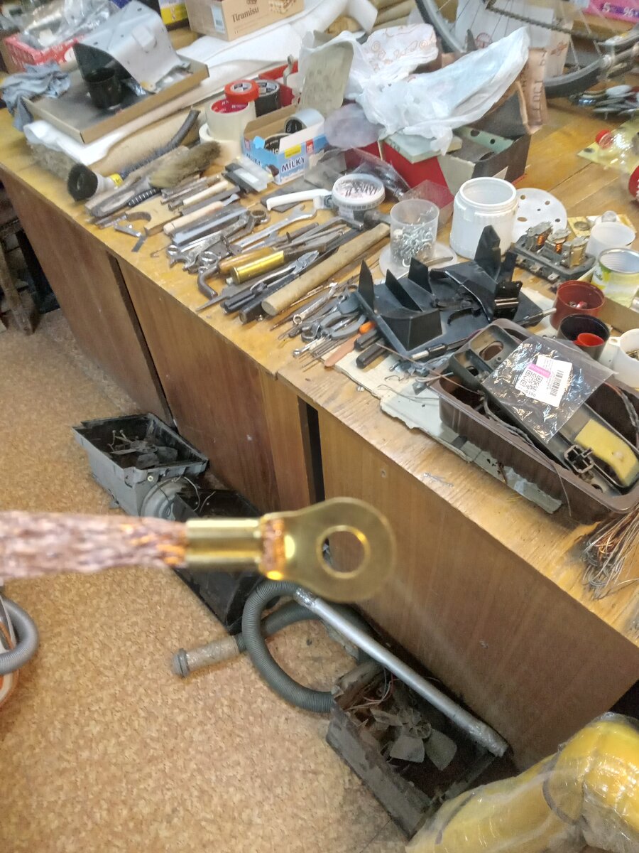

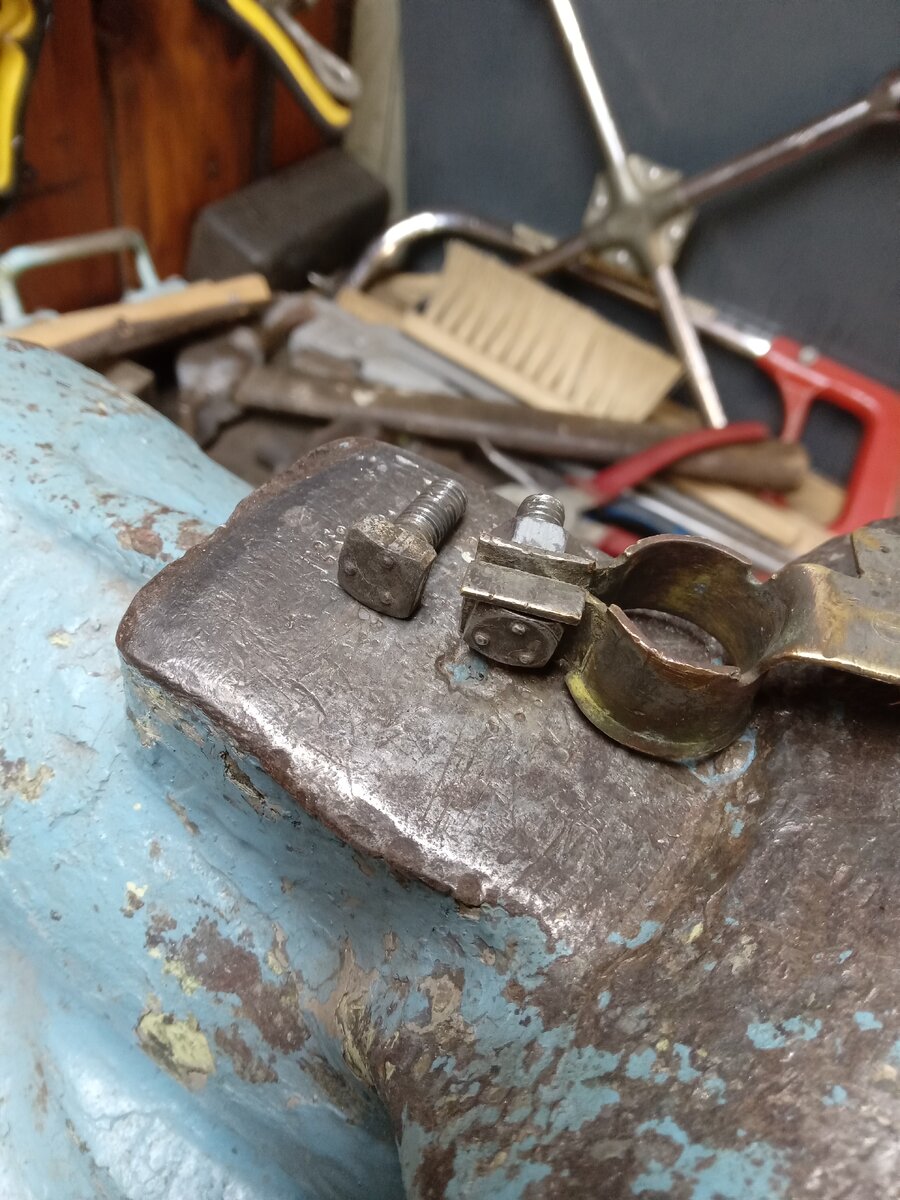

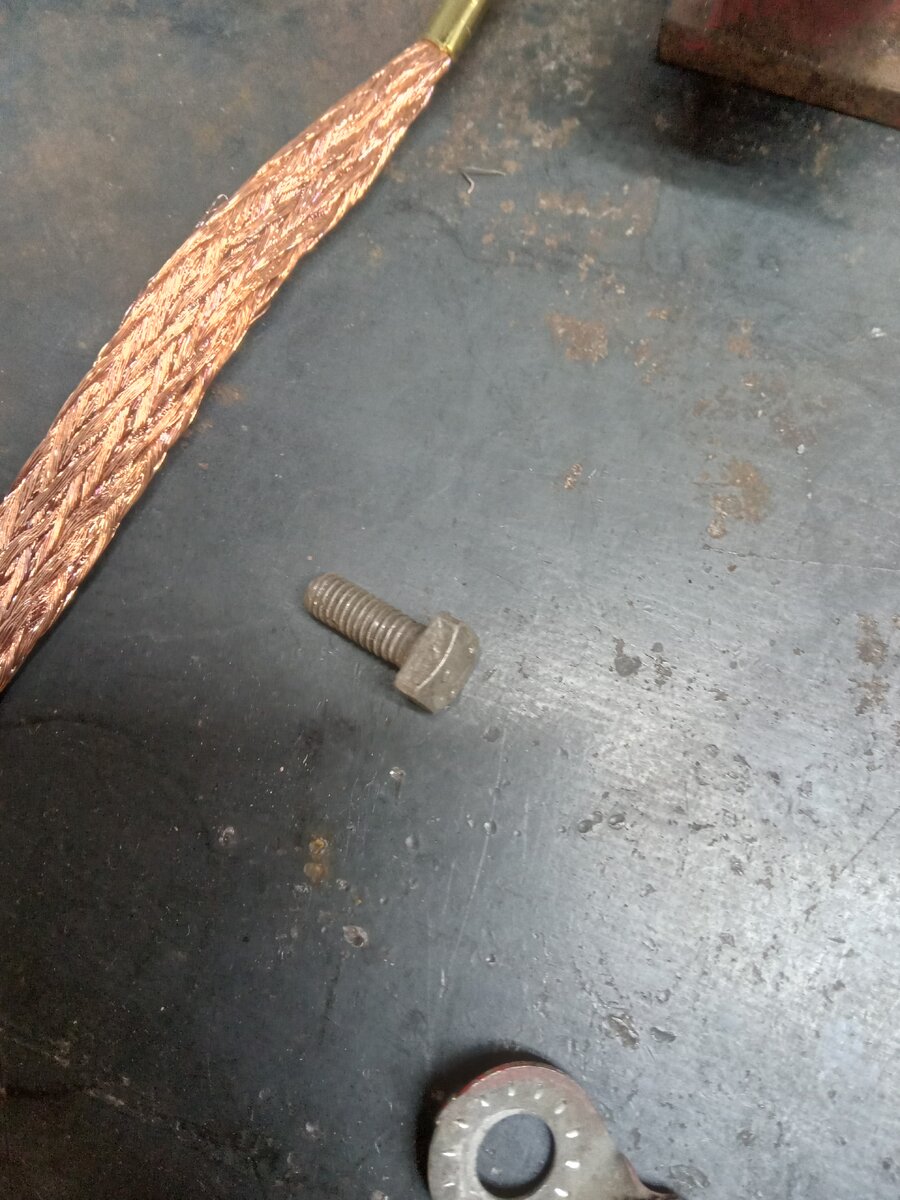

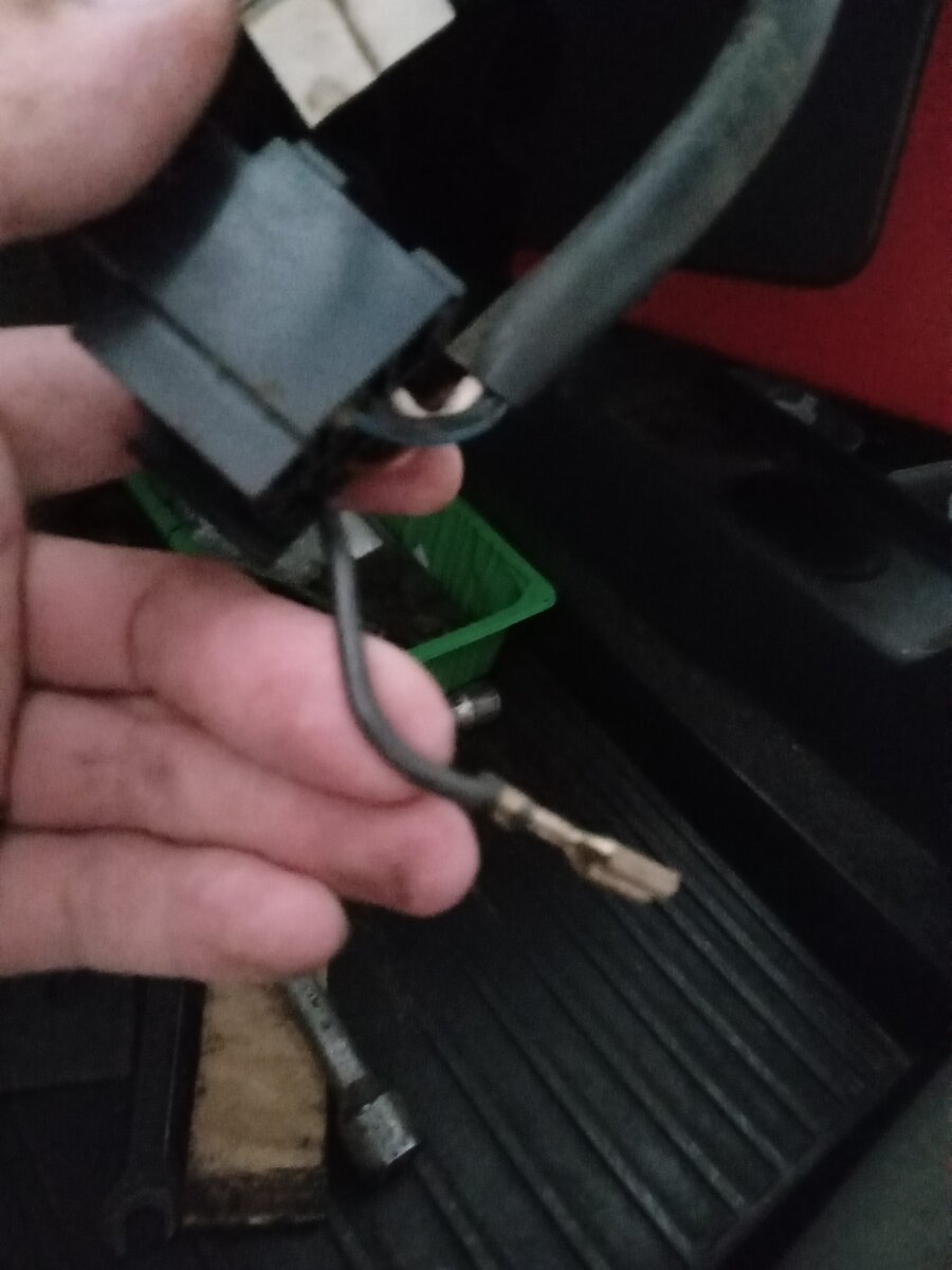

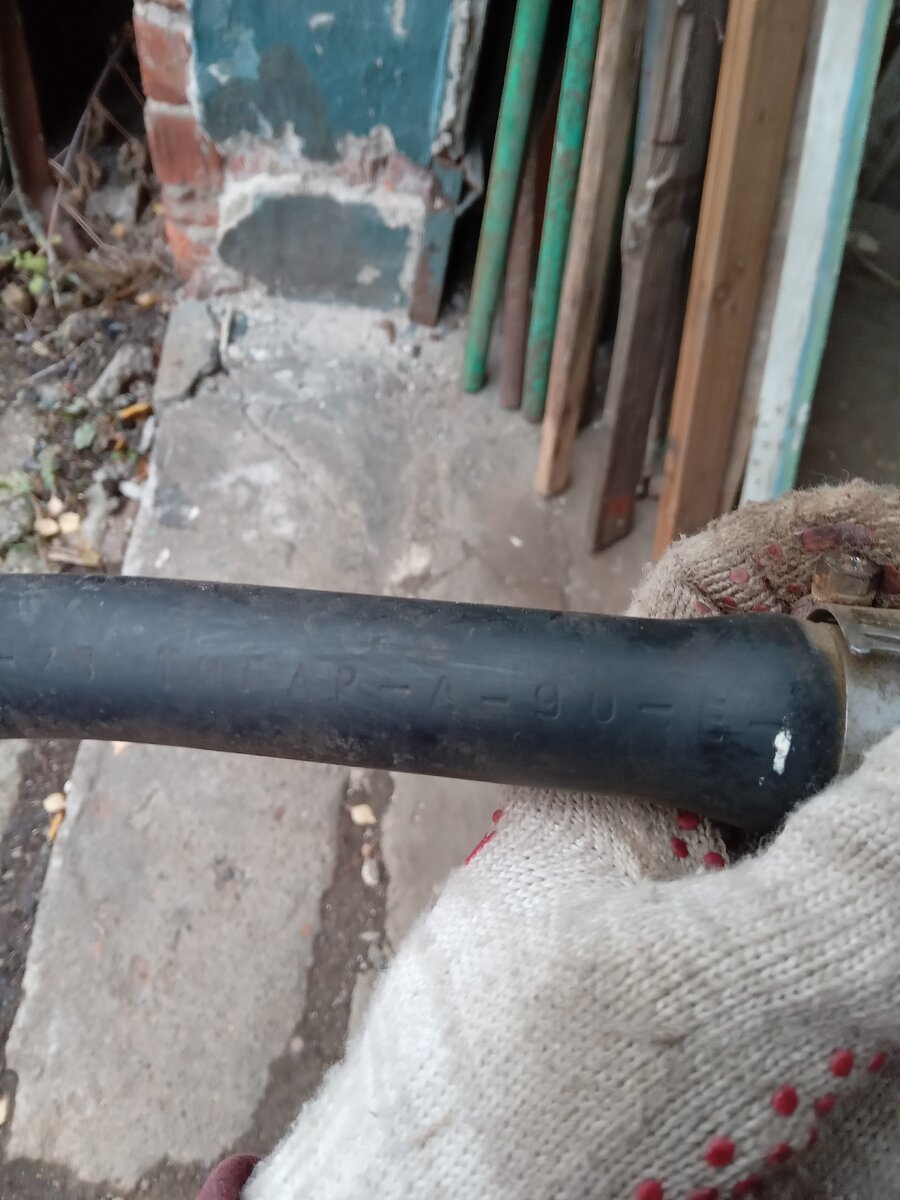

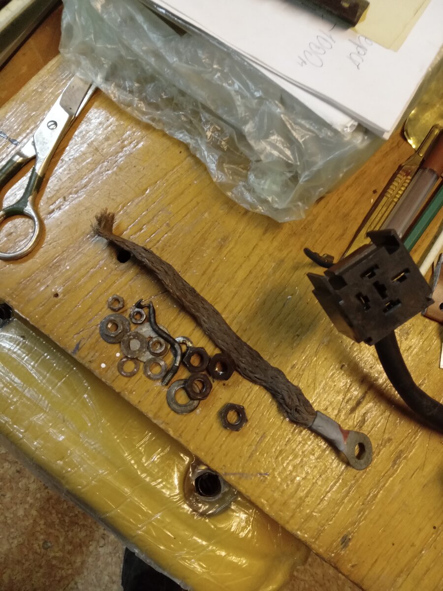

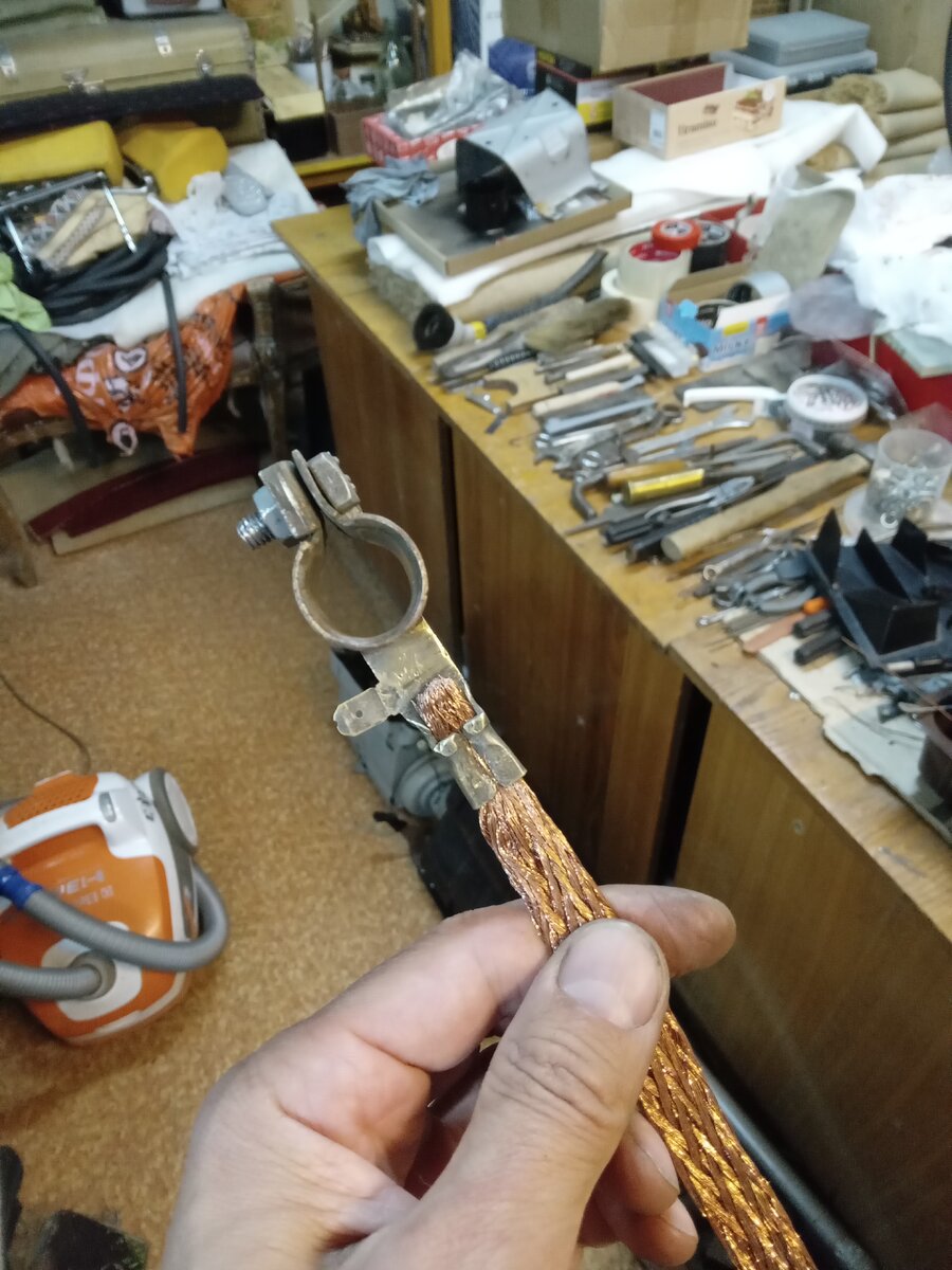

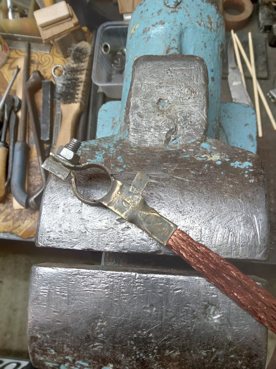

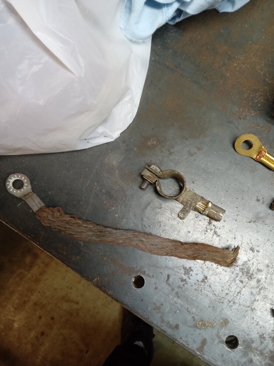

Красота в мелочах. На прошлой неделе заменил косичку минусового провода. Старая вся "поистрепалась" и у основания клеммы перетёрлась сильно. Купил самую толстую косичку на ощупь, обегав авторынки и магазины. Толще уже не найти. Раскернил, высверлил, новую косичку запрессовал в "оригинальную" медную клемму. Всё старое - в топку.
Паппаруда
31.03.2019
1 700
3 042
Новокузнецк
Медь имеет свойства окисляться, поэтому концы косички желательно пропаять оловом. Тогда даже тонкая косичка будет надёжней толстой.
Реакции: Холоднов
Пионер
23.01.2014
1 292
2 233
Пермь
Старая была лучше. Обжимка на прессе... контактная сварка... ТВЧ... Толстые стальные детали.......... Следствие. Опайка оловом. Только олово. И. Есть всяческая защита для меди ( контактов). Марку меди на косичку не спросили? Ток проводит? Когда станет "не красивой"?
3 253
6 441
"Не красивой" станет я полагаю лет через 30. Мы не доживём...

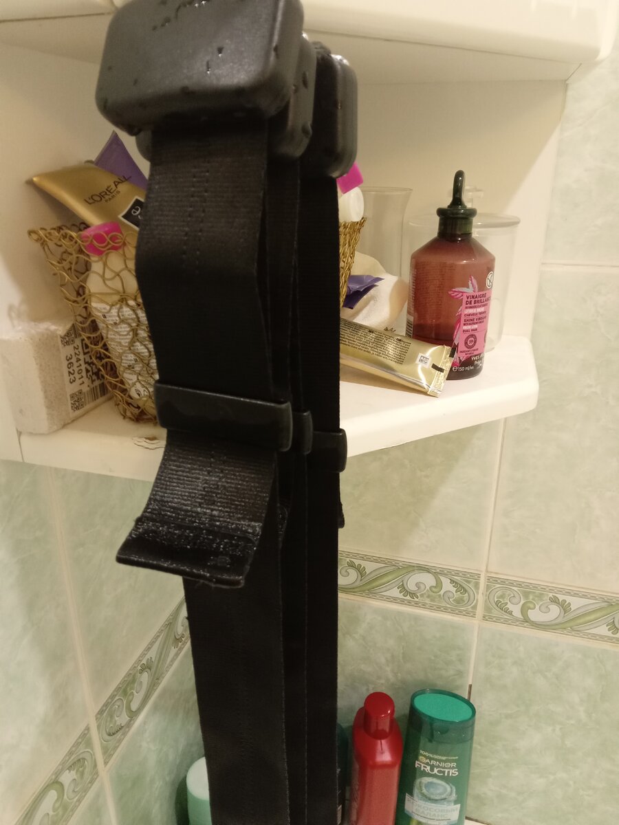

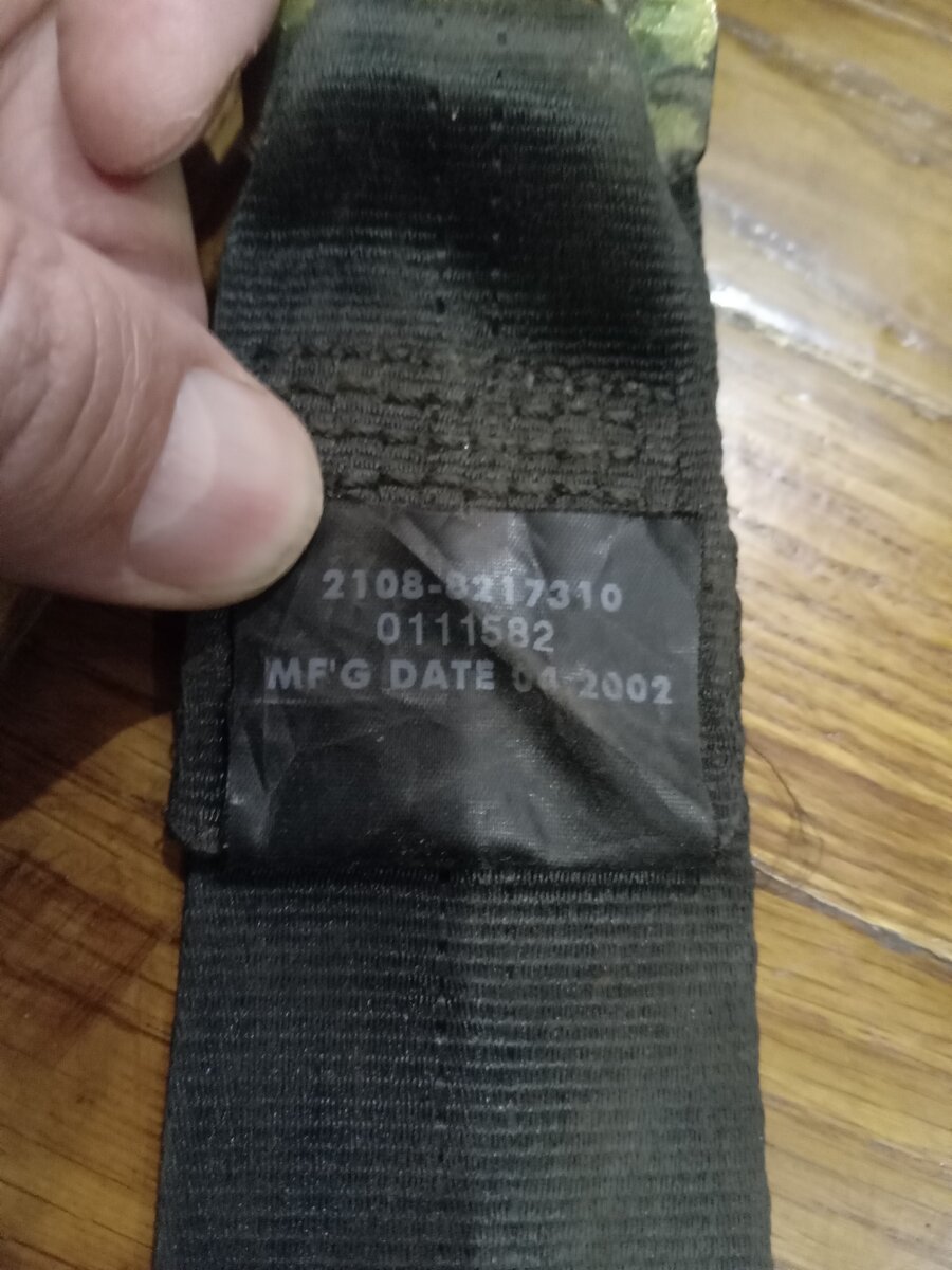

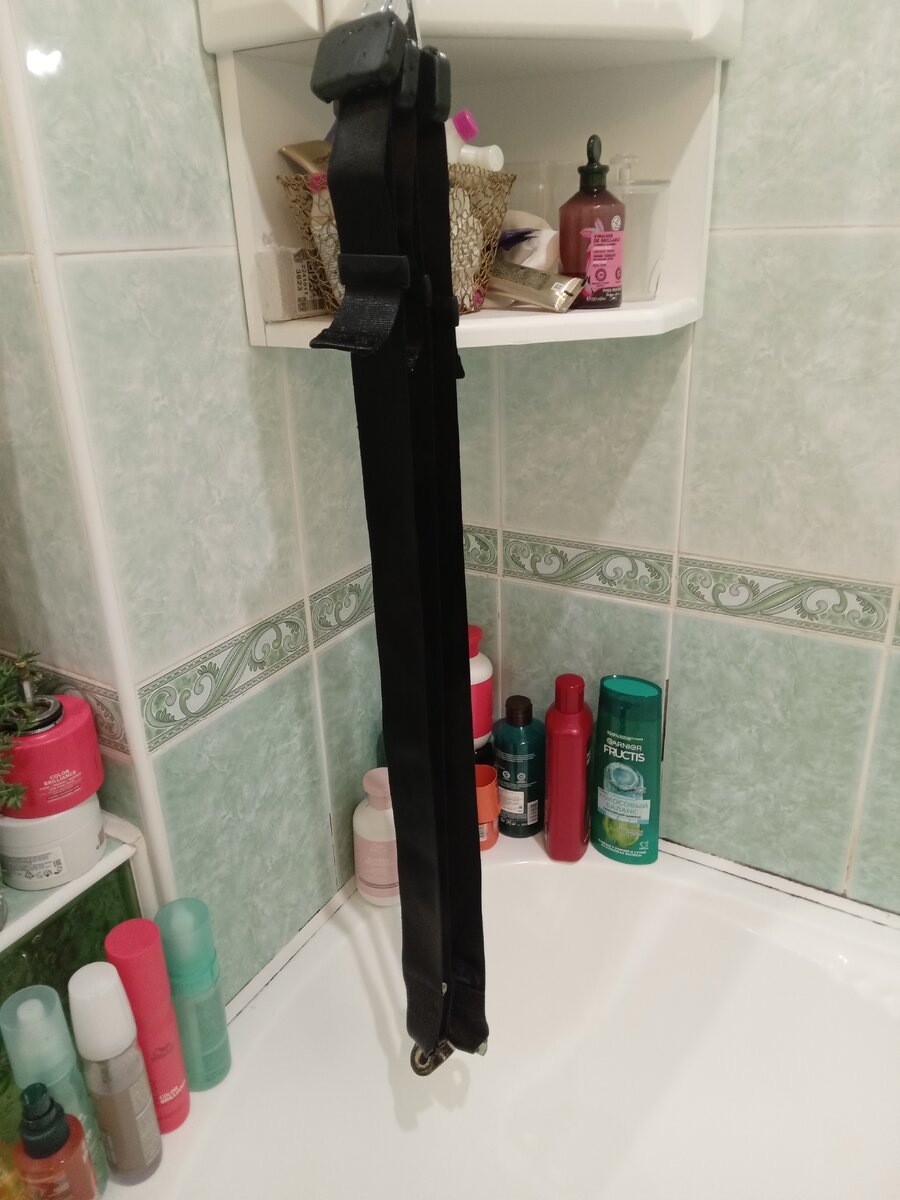

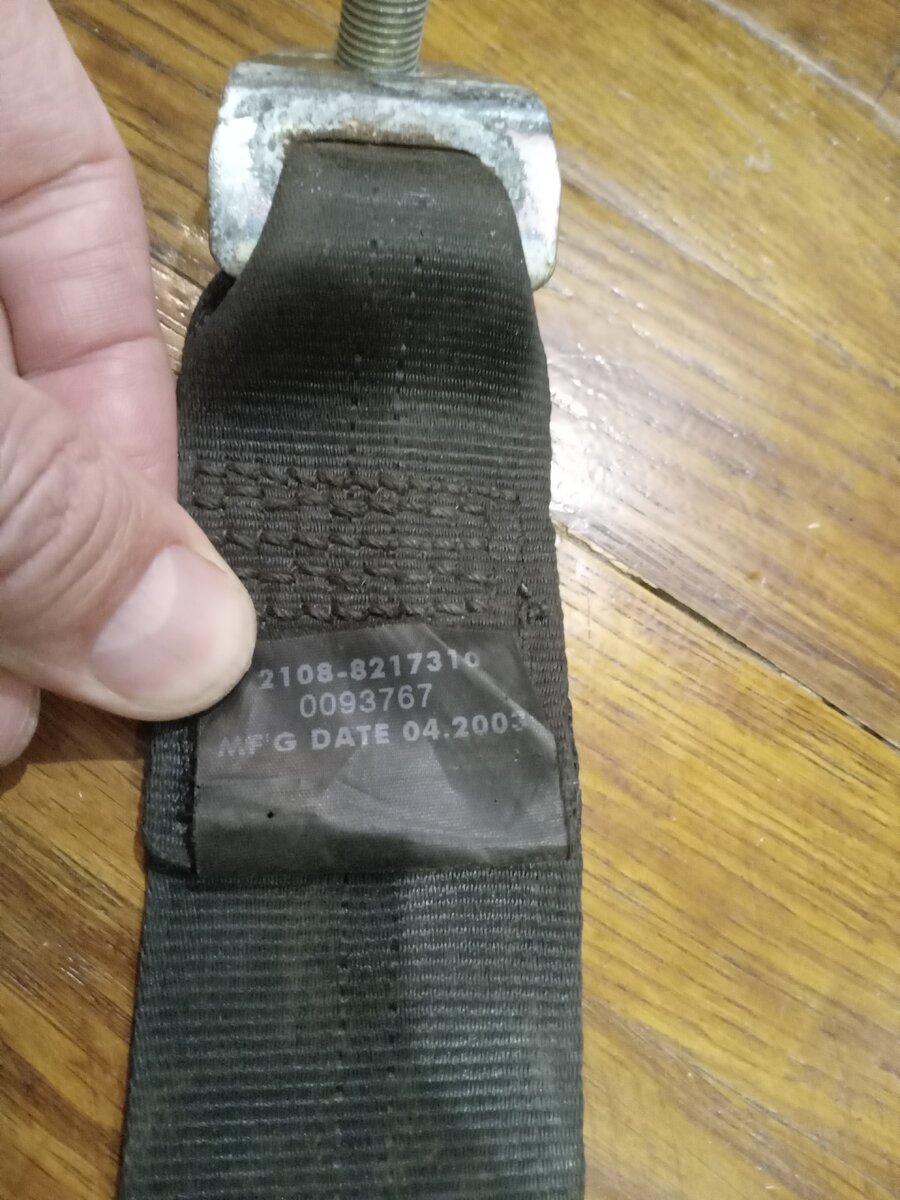

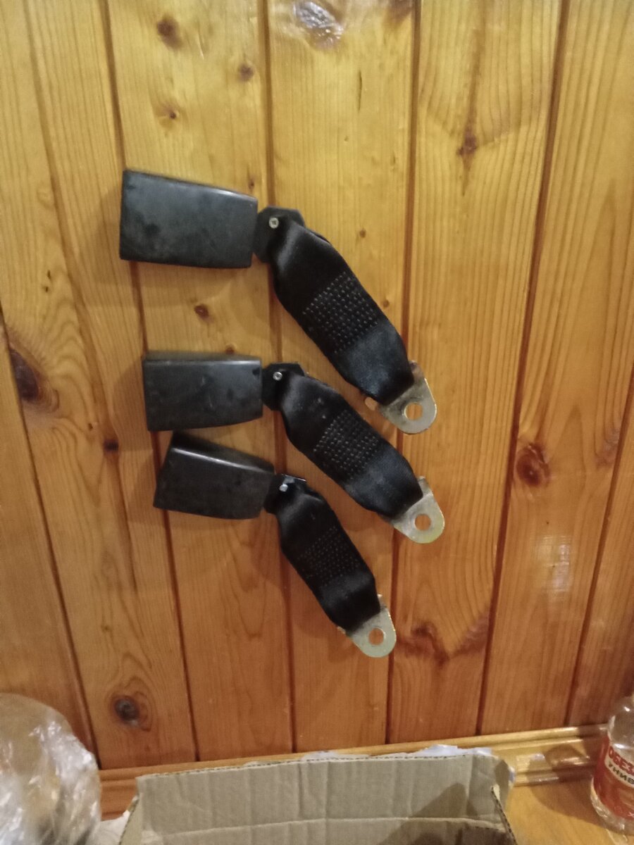

Сбор недостающих запчастей идёт. Пришли вчера поясные ремни для заднего ряда сидений. Цена вопроса - 900 рублей - 3 ремня и пересыл 280 руб. Недорого!, Отмыл уже сегодня...сушатся :)

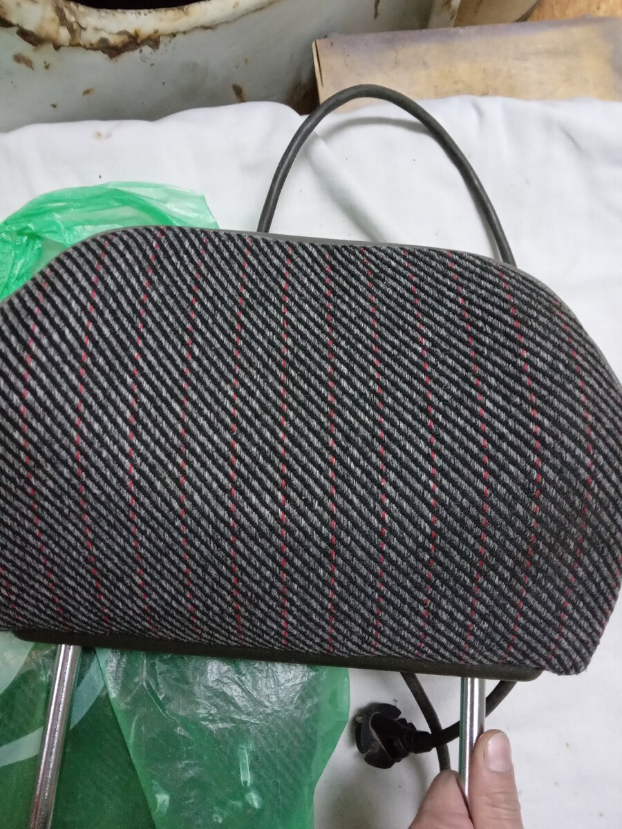

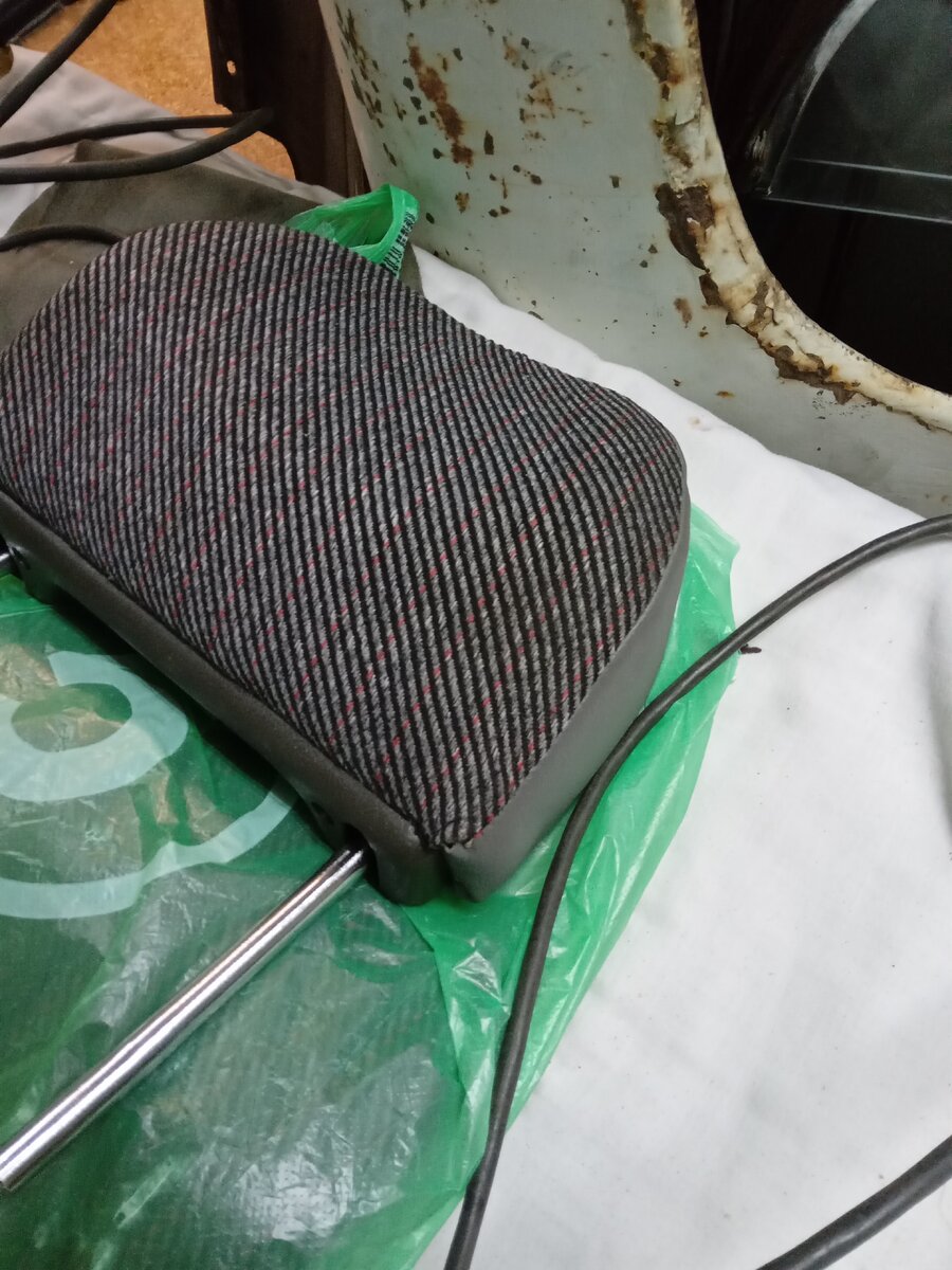

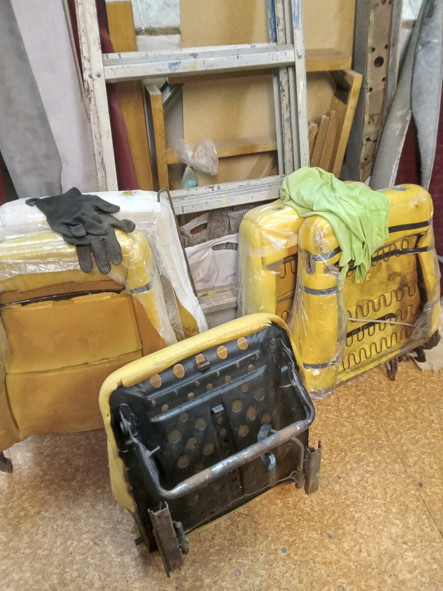

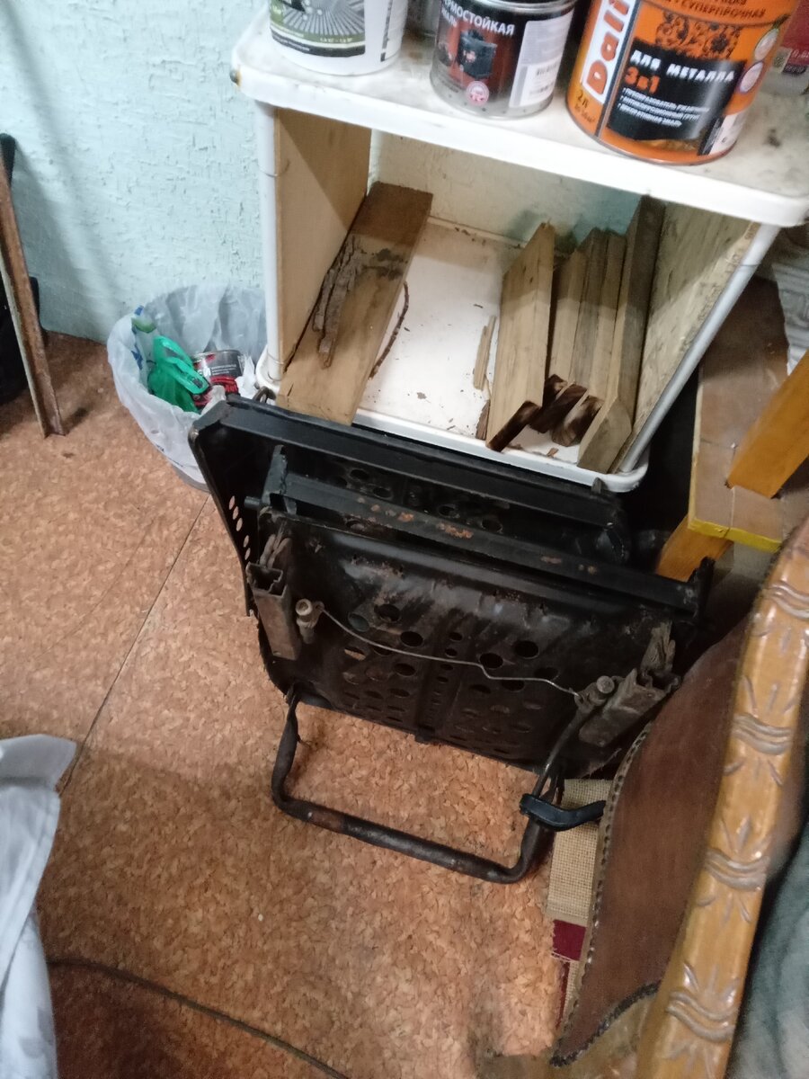

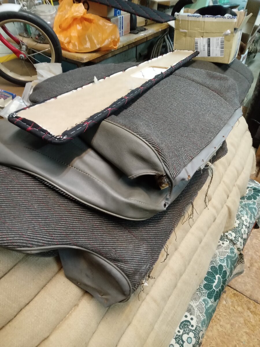

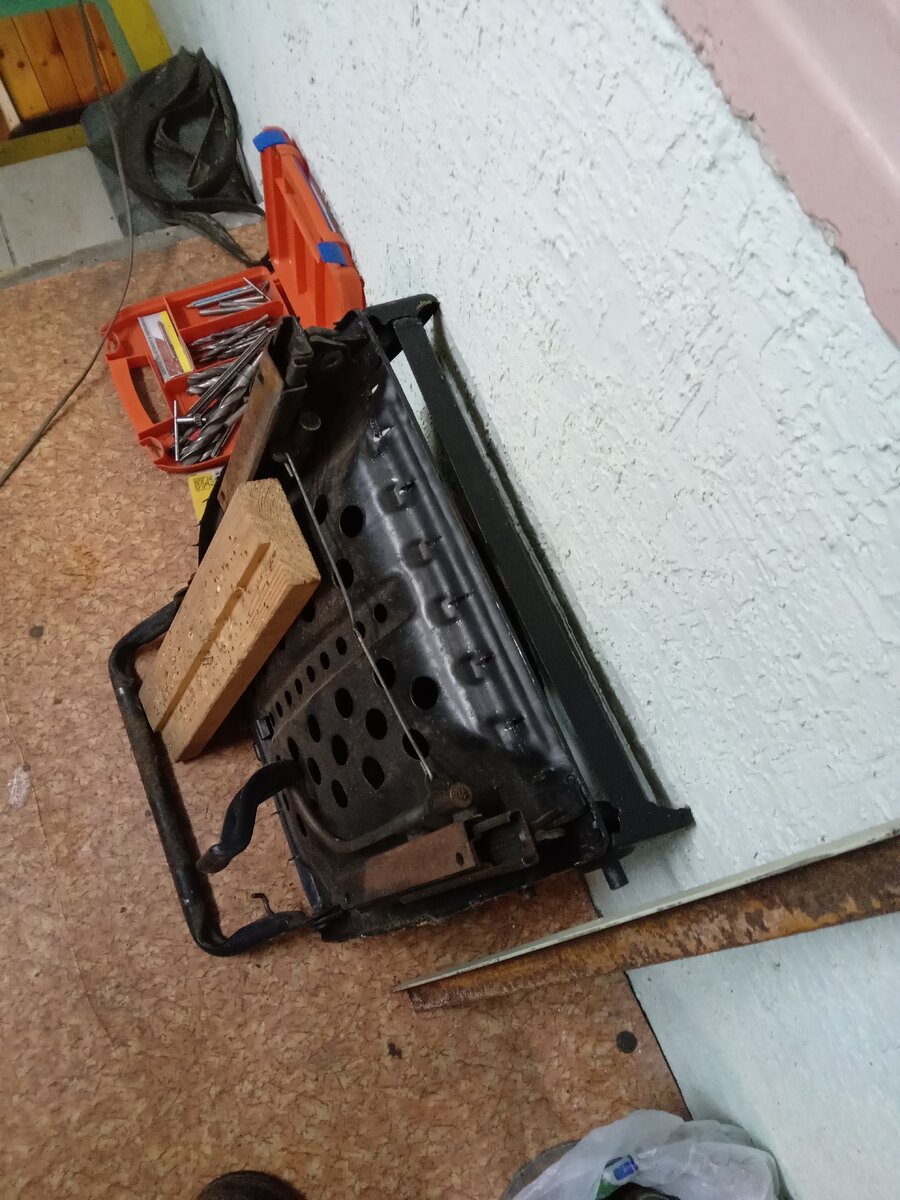

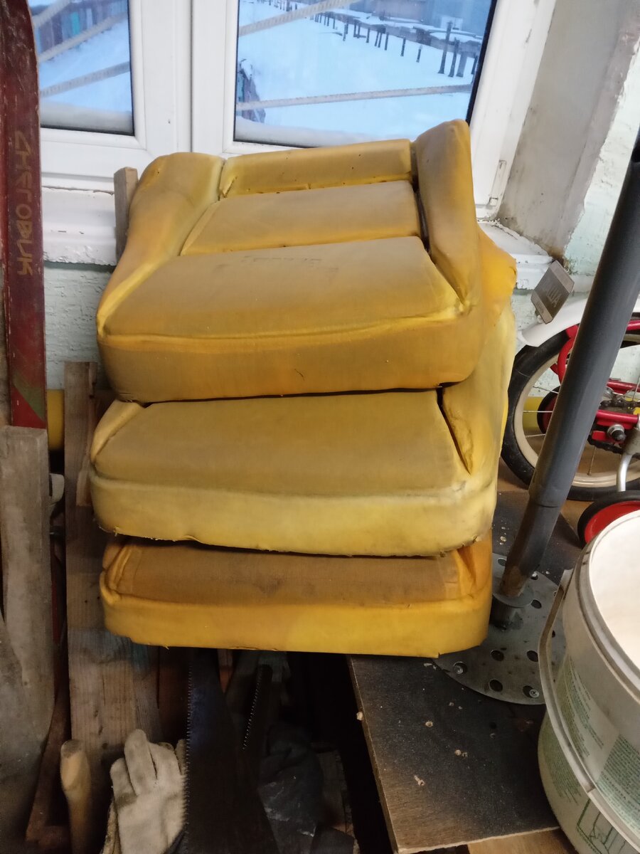

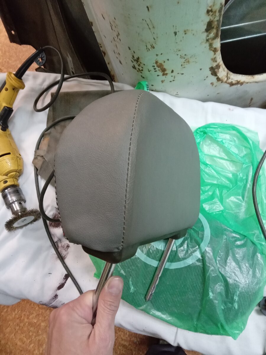

Сезон в гараже не заканчивается. Меняю обшивки на сидушках. Каркасы правлю, крашу. Материал перишивают люди. Для сведения: перешив двух подголовников обошёлся в 500 руб. Сборка и разборка - ес-но моя, ибо "нефик" платить "барышникам")))
3 253
6 441

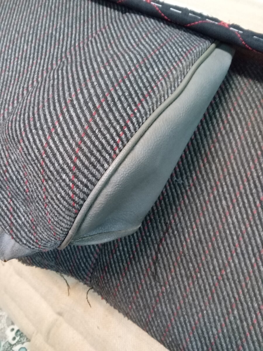

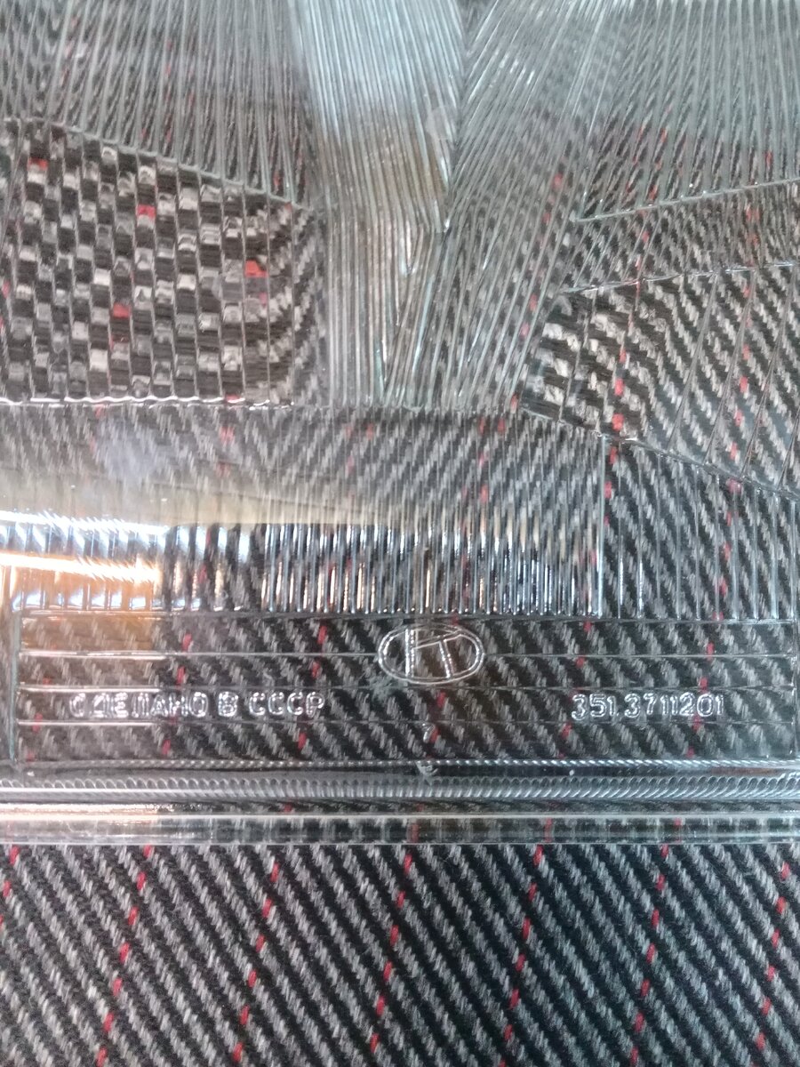

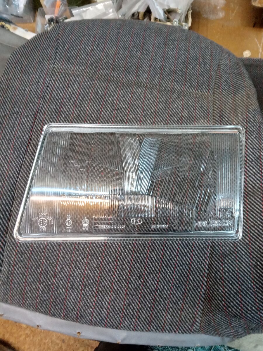

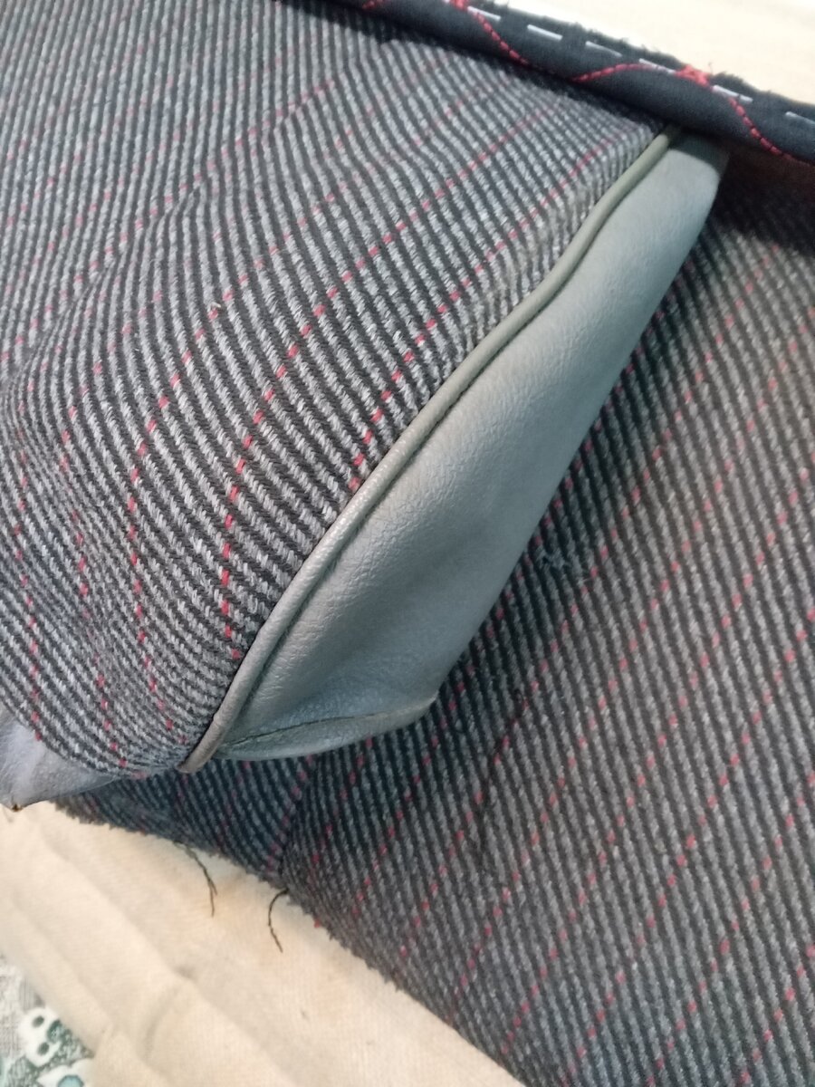

По задним сиденьям - каркасы - из трёх собрал один хороший. По передним работа ещё идёт. Для сведения одноклубникам. Перешив салона обошёлся в 5 000 руб. Предоставил мастеру уже снятую обшивку и с доноров и с оригинала. С оригинала взяли боковинки с серым "оригинальным Вазовским кожзамом и Кедр". Материал середины - с доноров 1993 - 1995 гг. Подойдёт к машине 1991 года, тем более красная прострочка в материале хорошо сочетается с цветом кузова авто. При этом...никаких "страшилок", ничего не "разлазится", ничего "неправильно не шьётся"...всё получается ;) :) :) :) Ещё Достал для передних фар стёкла - Сделано в СССР. Цена по 250 руб штучка. Новые. Всё бюджетно :p

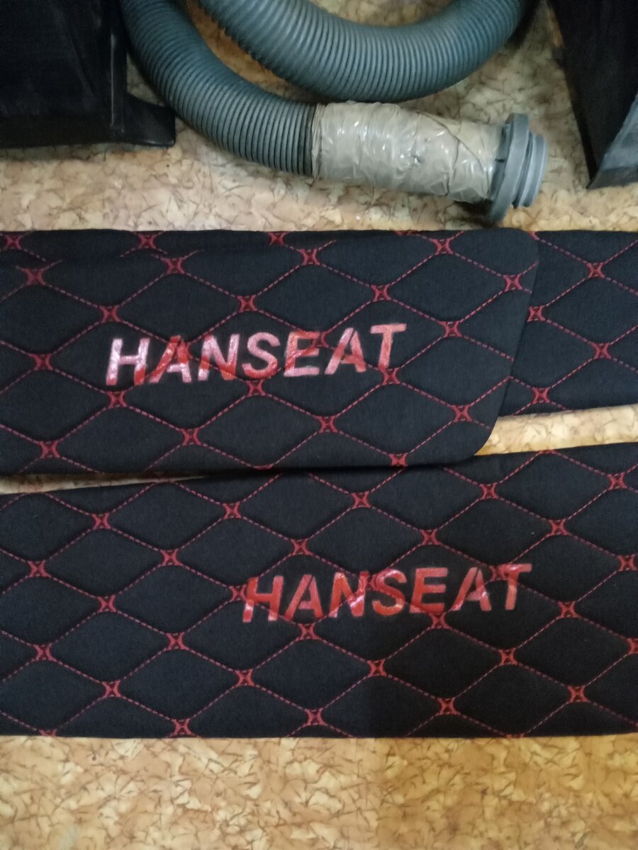

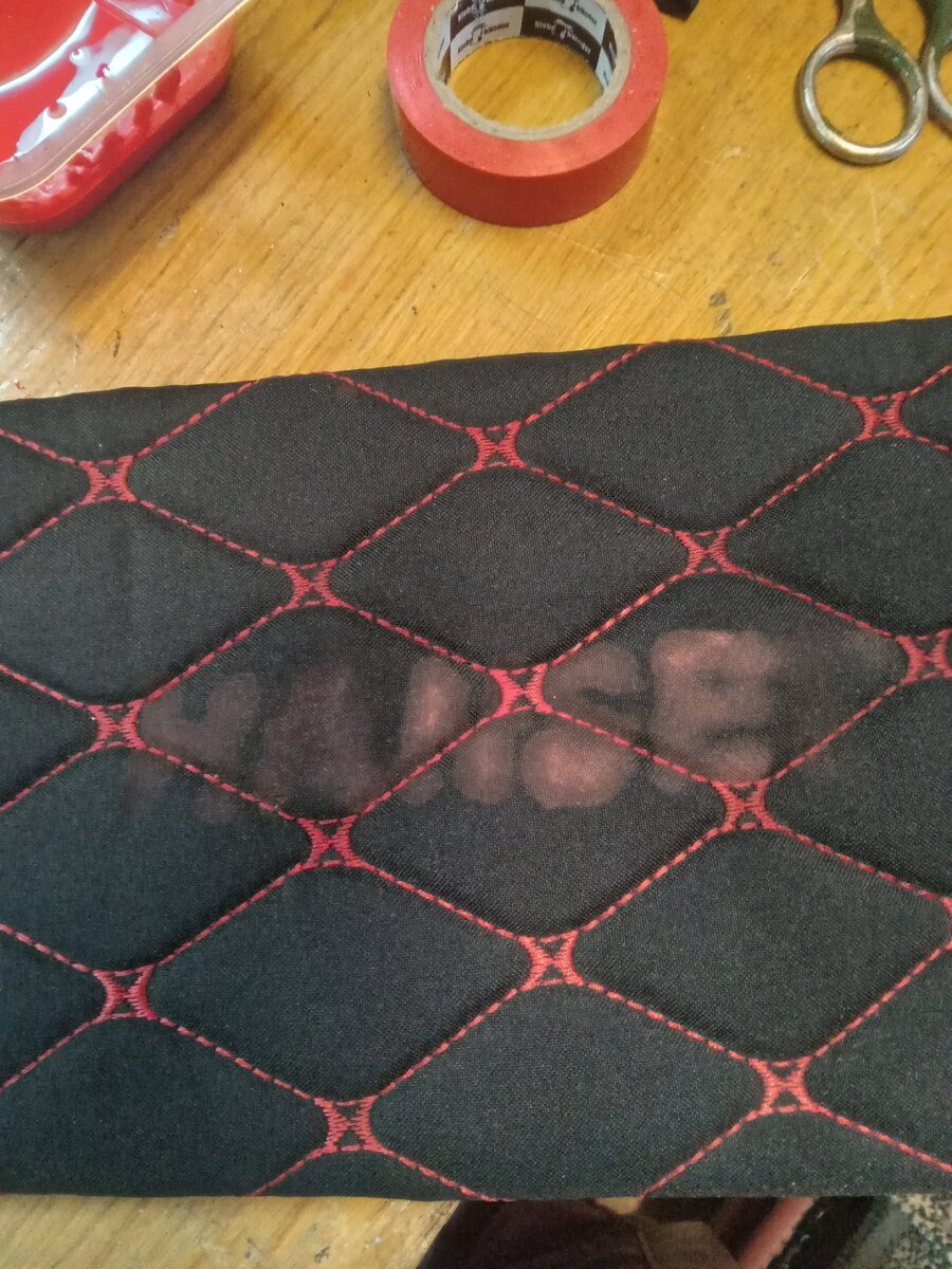

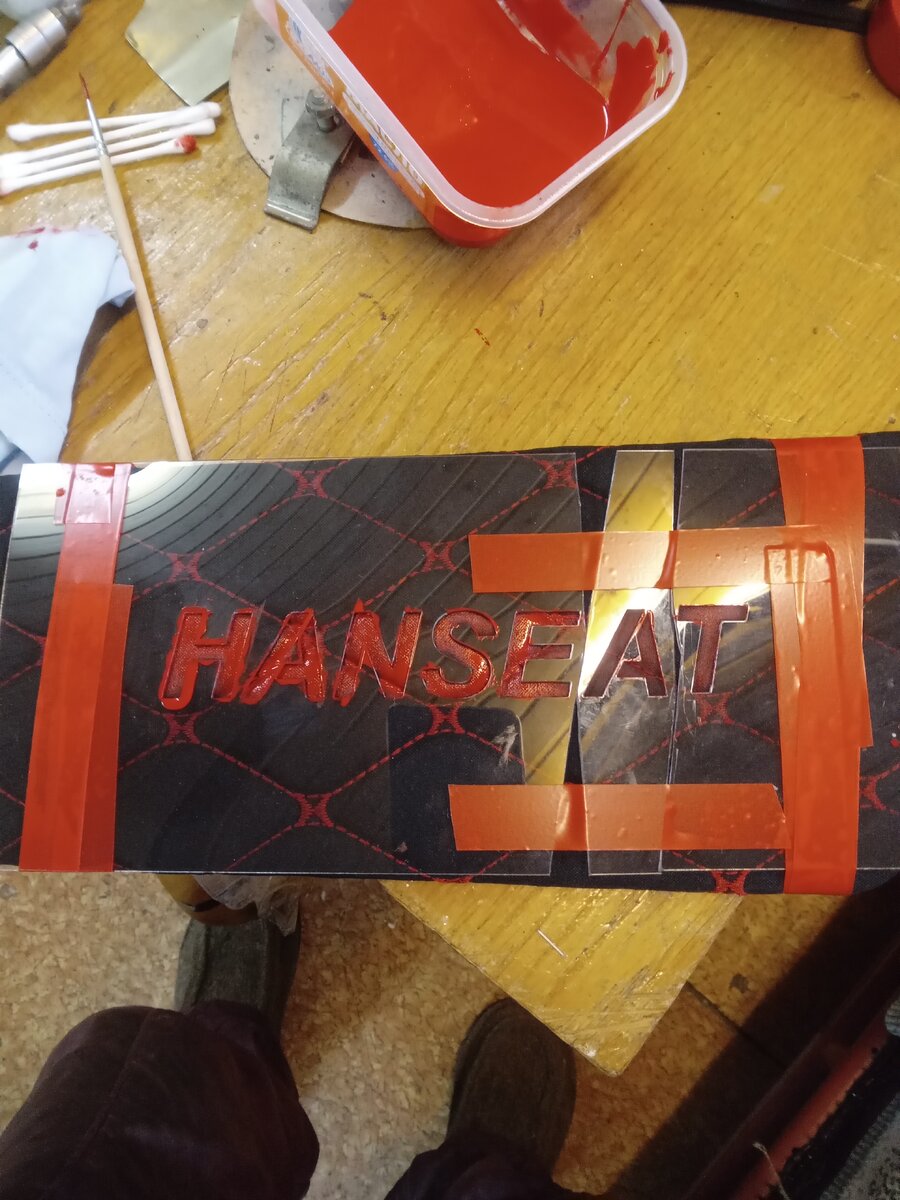

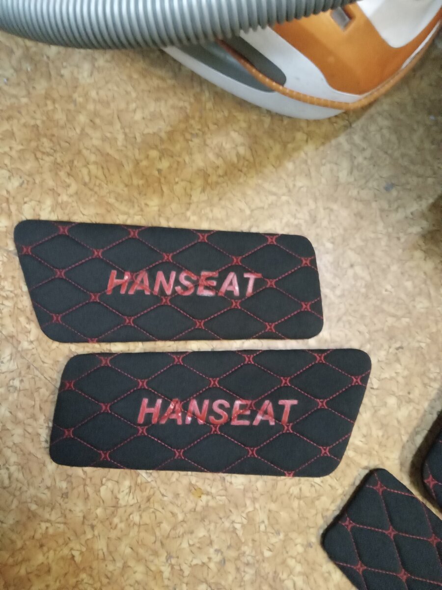

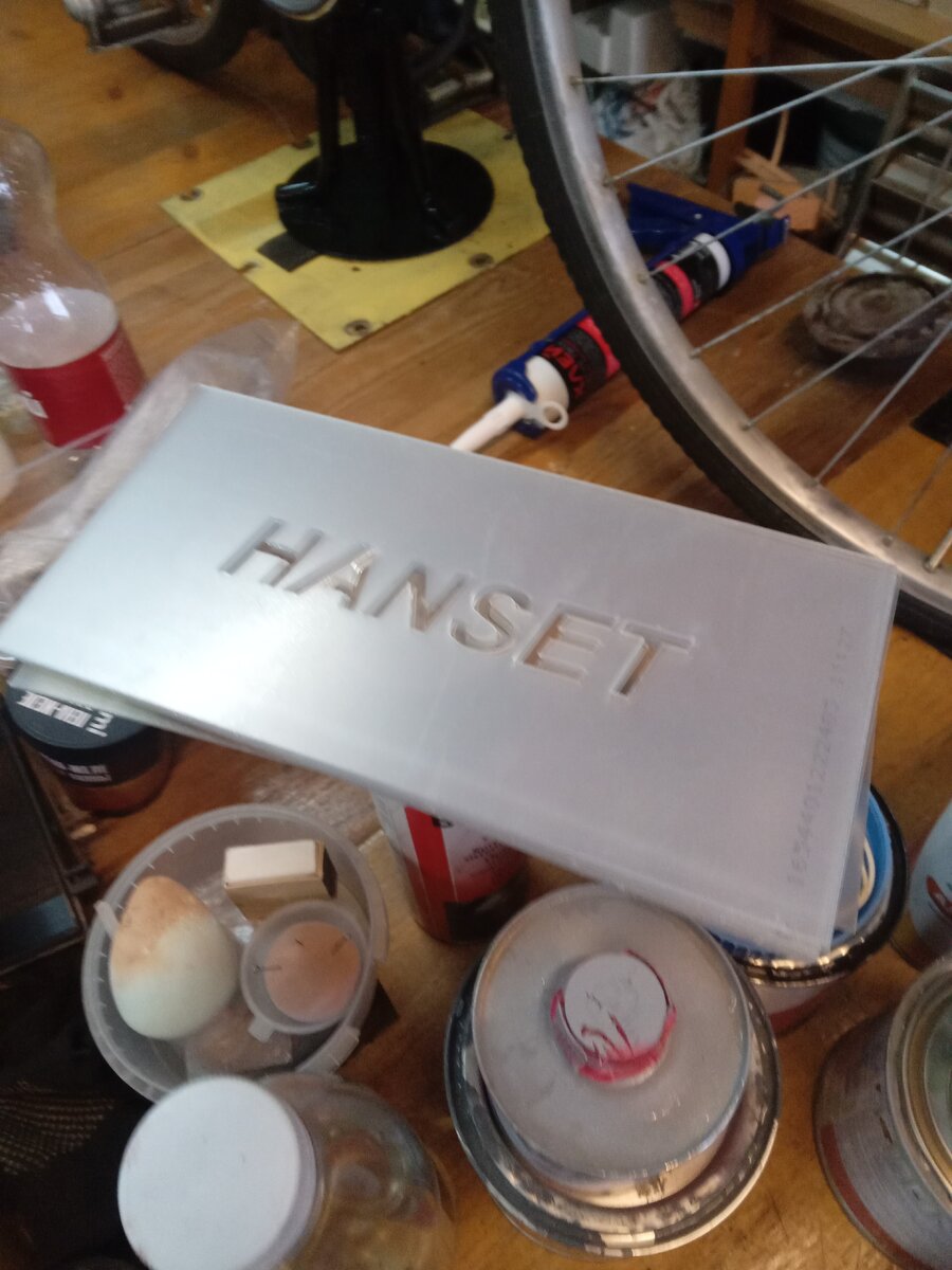

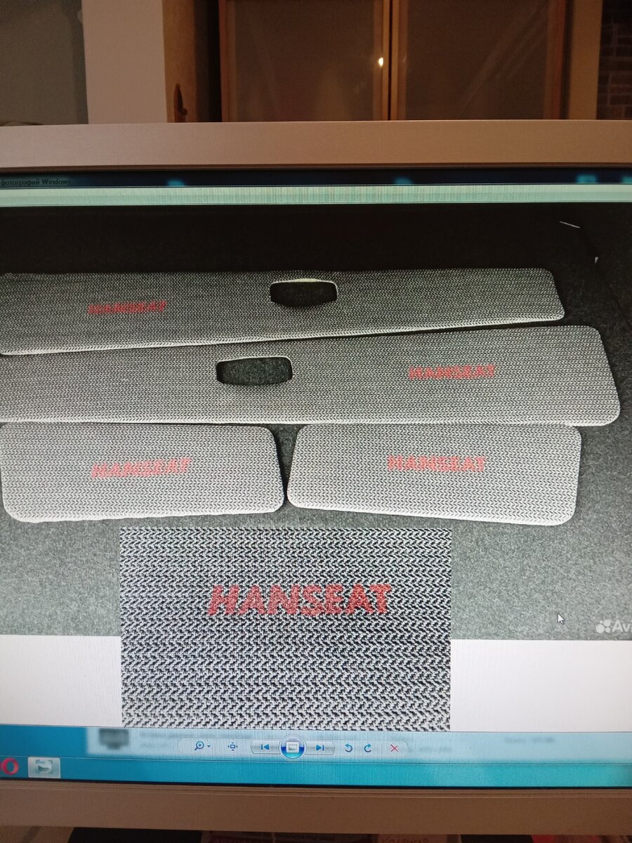

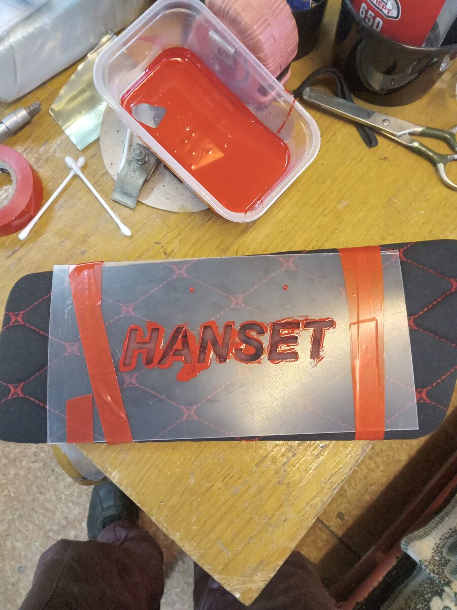

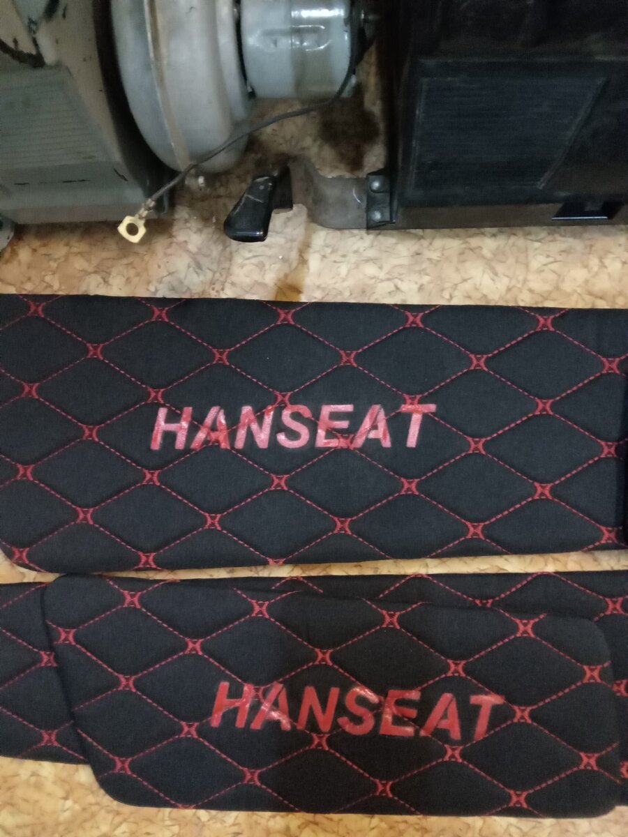

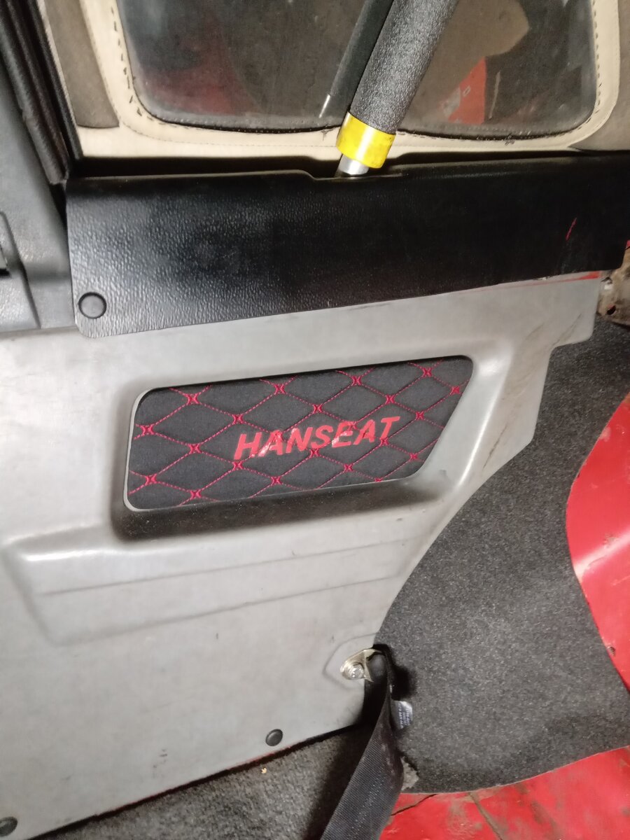

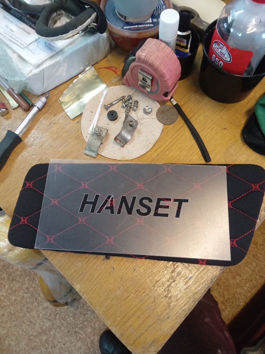

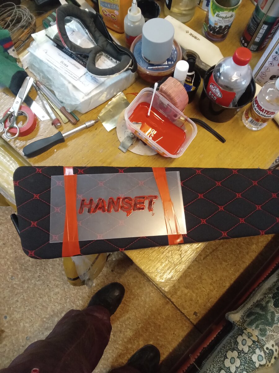

Это глава называется - Если хочется вставки в двери "Хансеат", а их нет. В общем купить оригинал нереально, цены конские, а если и есть в продаже, то по одной - две продают и убитые. К тому-же, как я понял шрифт на вставках отличается и цветом и размером. Видимо разные партии изготовления для Дилера. Решил буковки сделать сам. Для этого за 1 200 руб. были приобретены из Жаккарда вставки в двери с клипсами в комплекте. Далее заказал у рекламщиков трафарет с надписью - "Хансеат". Краску наносил тонкой кистью. Первый слой краски впитывается вноль. Второй - уже чего-то видно. Третий слой - и буковки "сидят". Ошибся я конечно - заказал трафарет с надпись "Хансет", пропустил букву "А". Хорошо, хоть в процессе нанесения букв - узрил, пришлось буковку - "врезать в трафарет" - благо заказал не четыре, а восемь трафаретиков в запас :) , По итогу - всё получилось. Проба пера, так сказать прошла успешно. Теперь можно найти похожий материал в карты (типа Дилерского) и сделать окончательную "реплику".
3 253
6 441
Окончание работ, далее поставил в машину, пока делать "реплику" - эти постоят;)
