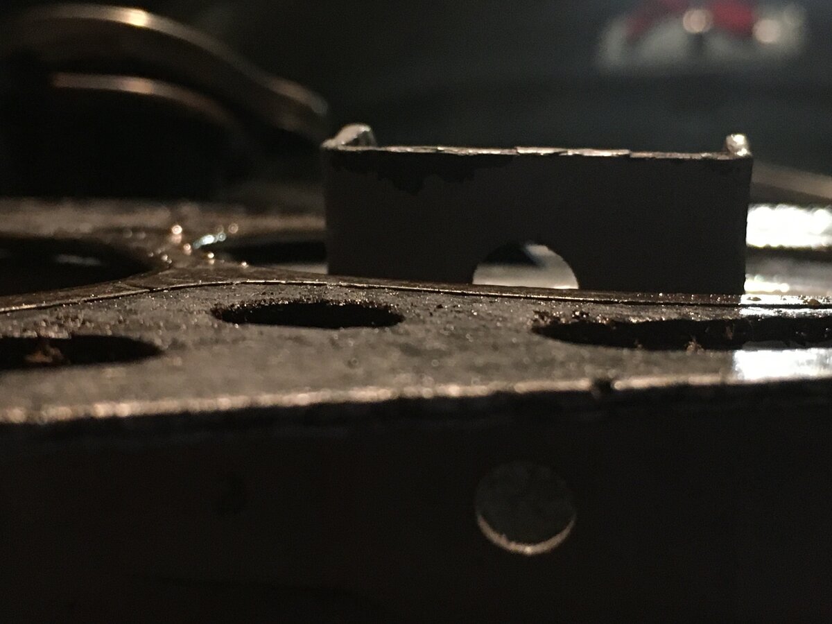

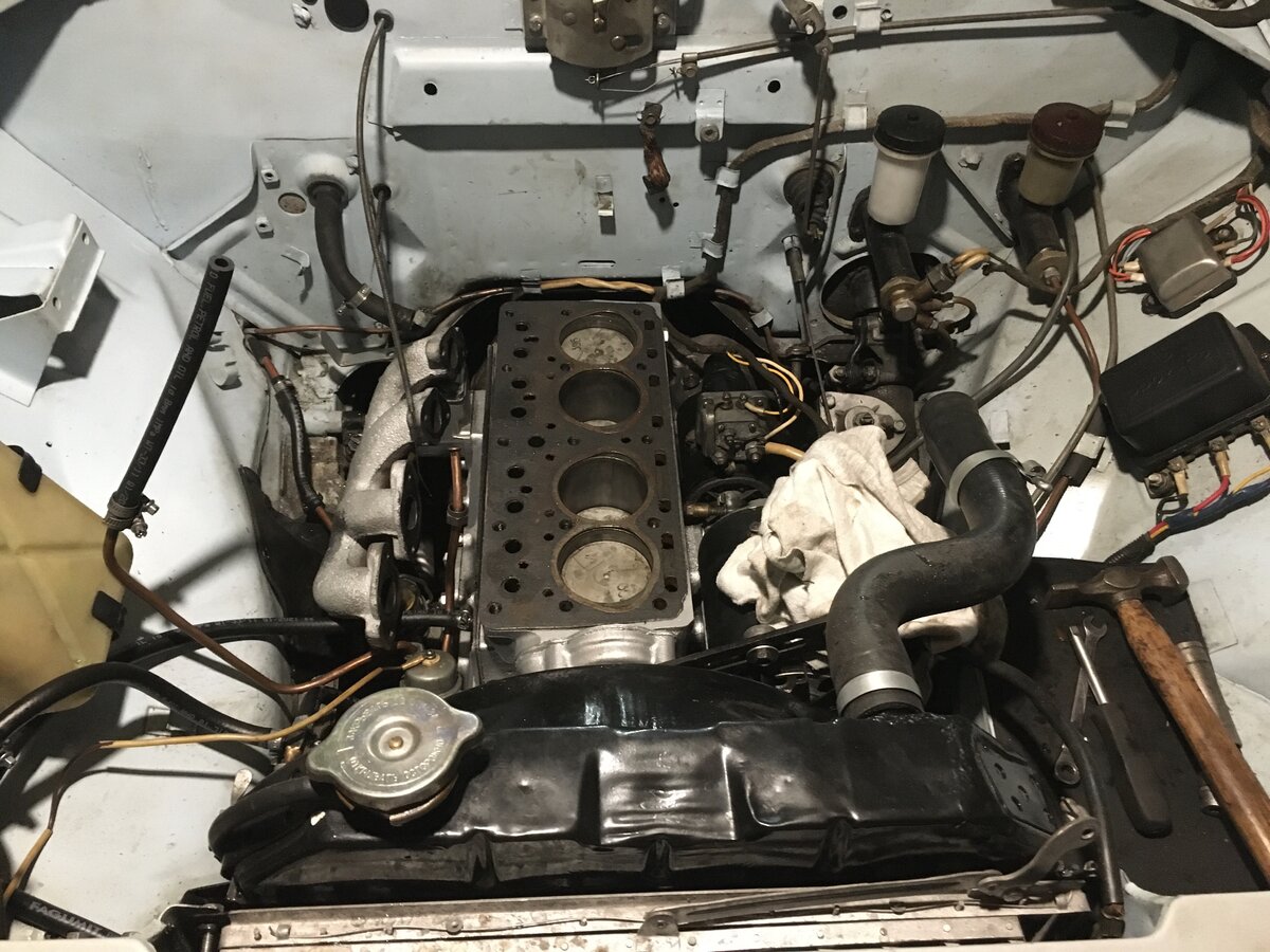

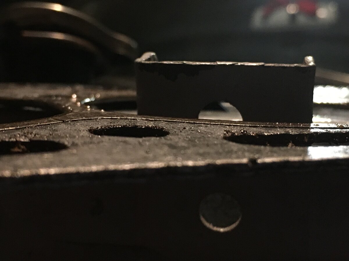

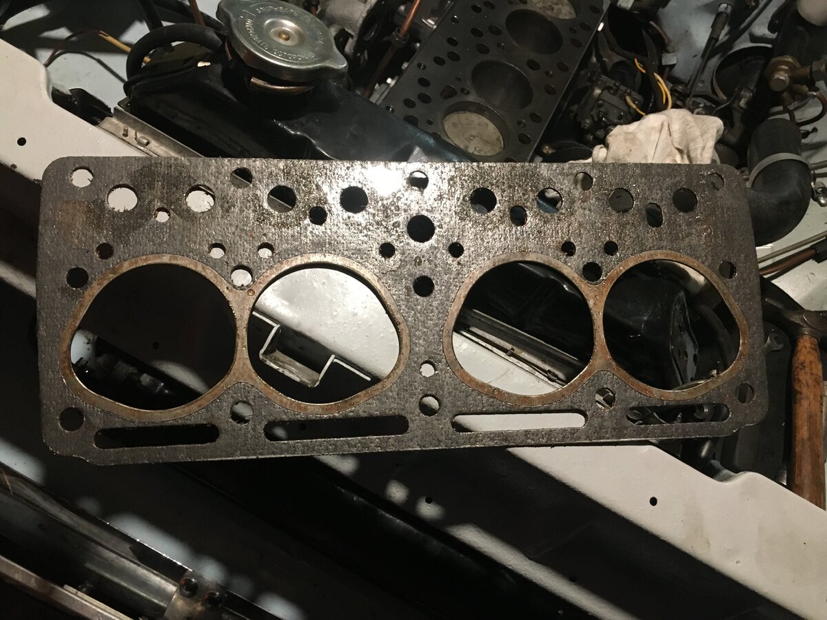

Целый день вокруг мосика…
Всё собрано, все залито.
И тут бац и выскакивает кулиса из направляющей… раньше было такое…
Ну я тыкаю… пытаюсь вставить и вдруг…
У меня вода по блоку течёт…
Бл… и все родственники в кучу(((
Делать было нечего… подъем головы !

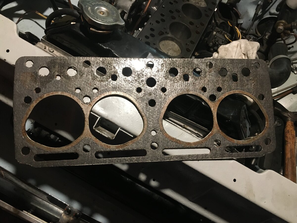

И в итоге что? … не качественная прокладка… или просто старая…
Печаль…Посмотреть вложение 183255Посмотреть вложение 183256Посмотреть вложение 183257
Хорошо, что сейчас, а не на трассе!

Так блин сразу вода потекла... причём почти ручьём... первый раз такое вижу

Неприятно, конечно... А ГБЦ менялась/фрезеровалась?
По моей памяти те ГБЦ, что сняты с перегретого двигателя, все винтом.
Может дело в ней?
9 271
10 204
Может дело в ней?
Голову шлифовали, была горбами

У меня на 24-ке такое было. После перегрева повело голову... и блок... Голову фрезернул, поставил на две прокладки, но всё равно чуть подтекало. После первых 200 км сделал протяжку, все гайки прослабли до 2 кг. Видимо, блок выправился. Снял голову, выкинул одну прокладку, протянул - больше проблем не было.
Правда, на 24-ке блок не сильно жесткий, как коробка по сути. На 21-й и то жестче.
Вот такие чудеса бывают...

Собрал на другую прокладку… затянул 9,5 кг.
Вода… эх… одна капелька в одном месте…
Оставил так…
Решил заводить!
Почти посаженный аккум дал понять что что-то не так)))
И так … начинаем читать мануал сначала…
Заново ставлю зазоры в клапанах, ставлю трамплер, ставлю с т4 Аккум… и вуаля))
Даже как-то было стремно, от Малибу вони было больше… ))

Голова и блок вместе шлифовались
Оставил так…
Решил заводить!
Лучше чем новый!
5 230
3 839
Дима, ты молодец!
Прокладка будет садится, это нормально. Если и блок и голова фрезеровались, значит просто прокладка дерьмовая попалась, она за долгое время высохла и не обжалась как следует.
Я бы покатал его на месте с полчаса (типа горячая обкатка), потом на холодном попробовал протянуть. Ну и клапанные зазоры после каждой протяжки не забываем контролировать.
Реакции: алекса и Зубр
