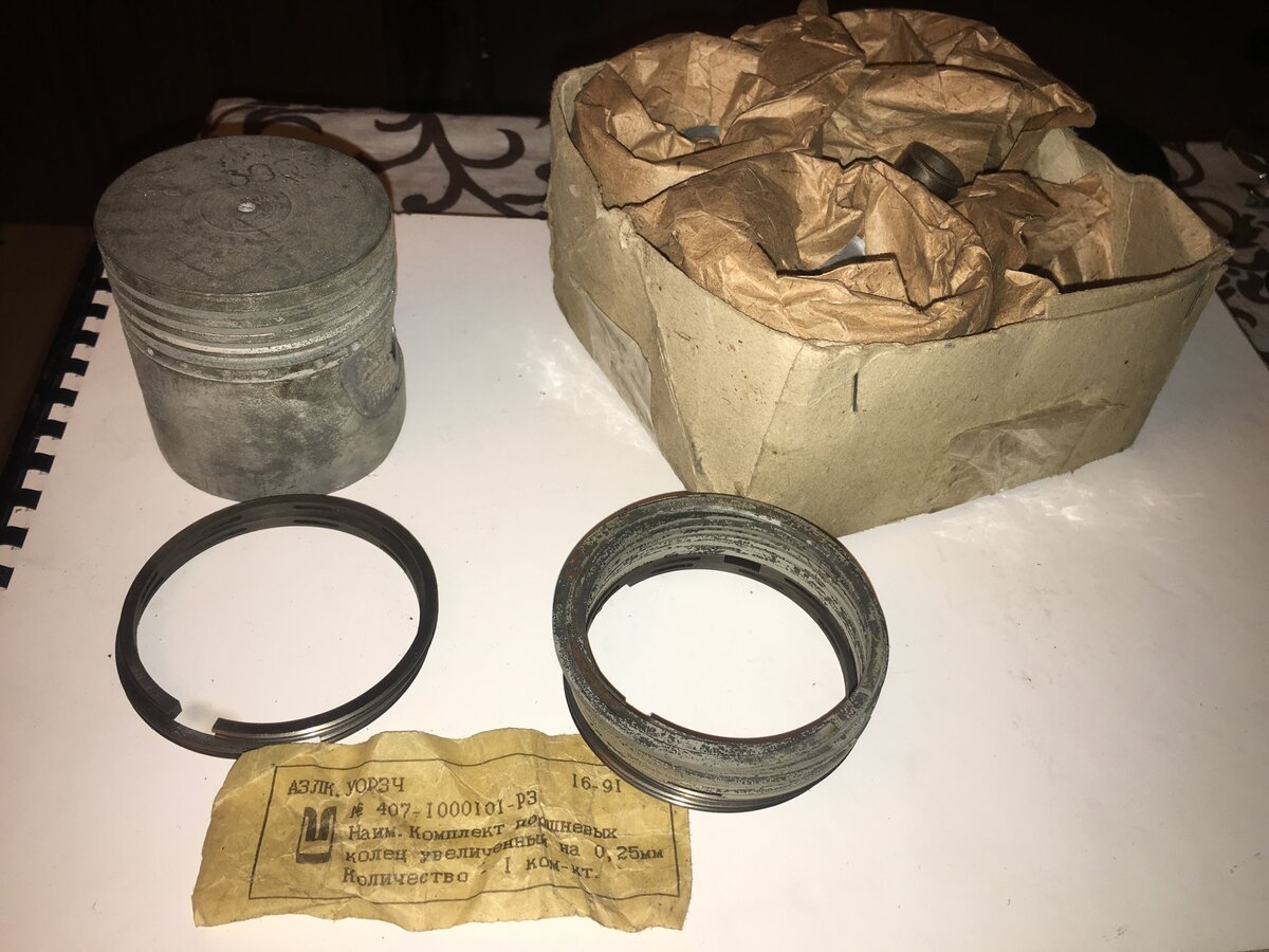

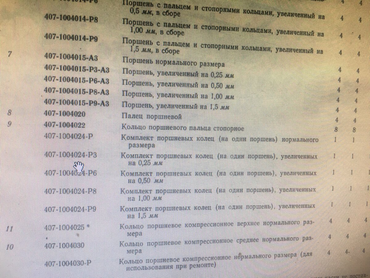

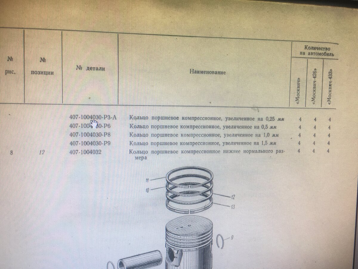

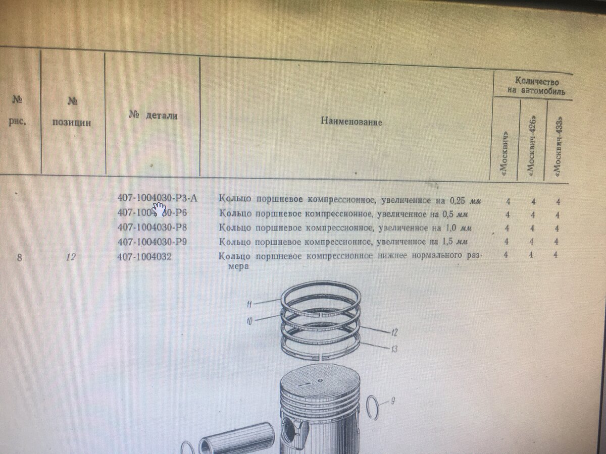

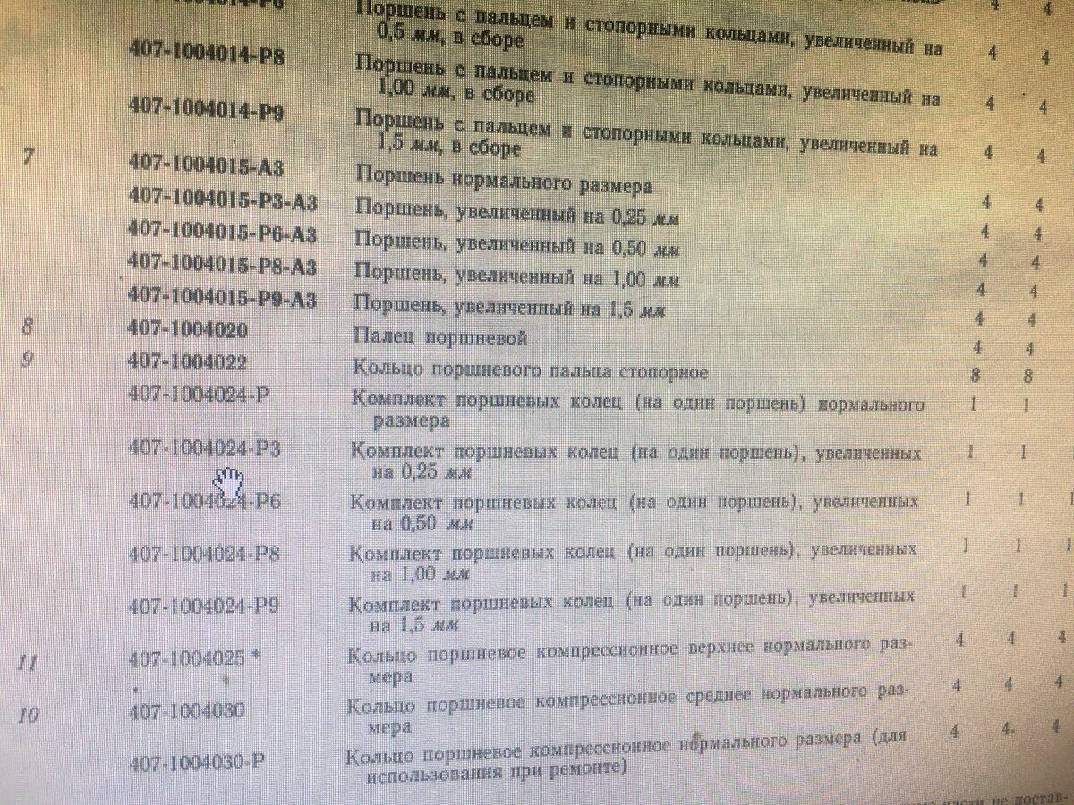

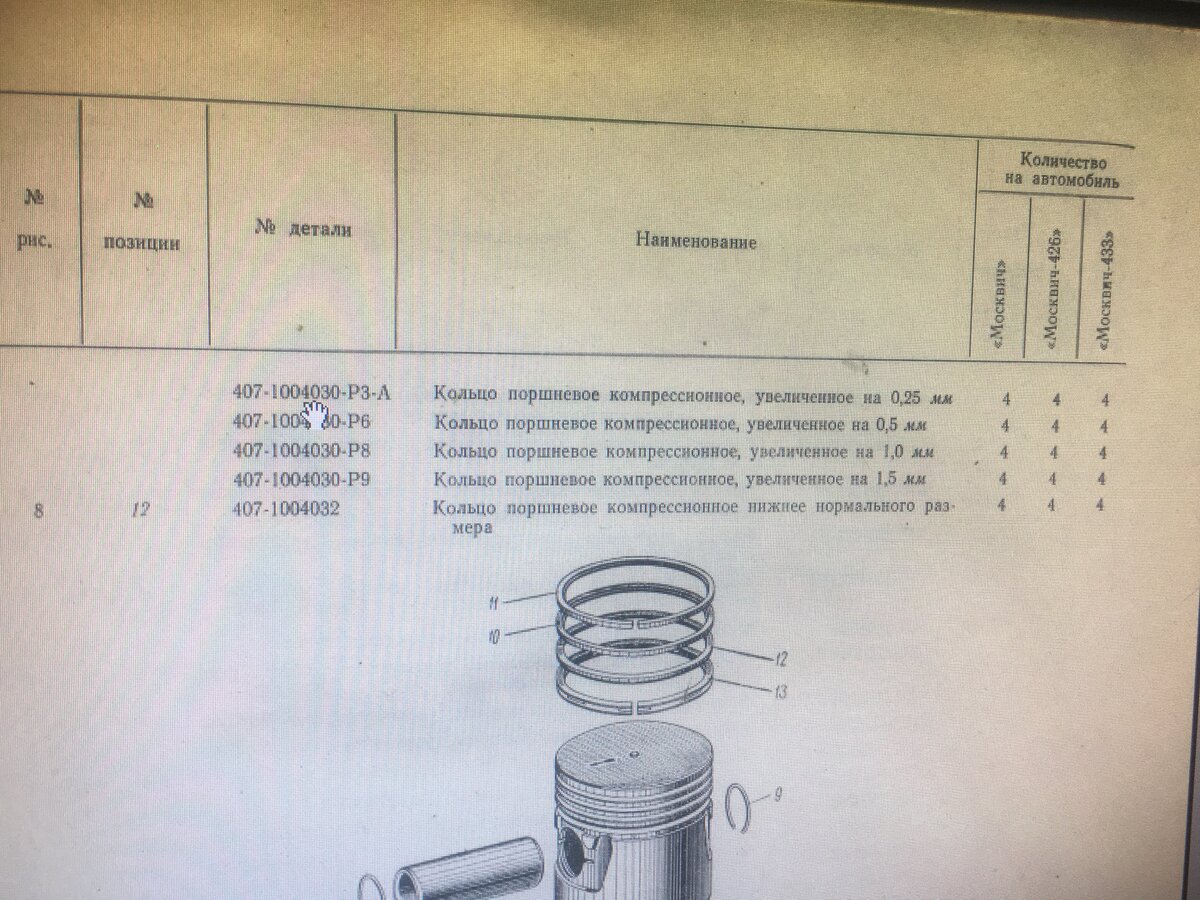

Ищу уже которую неделю кольца 0.25 на мосика ... всё глухо(
Может кто-то владеет такими... буду очень благодарен!

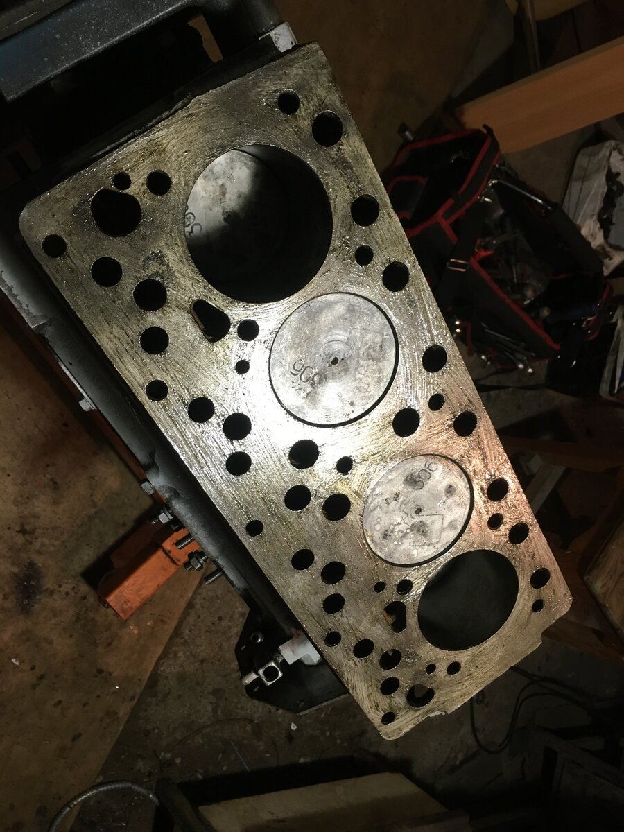

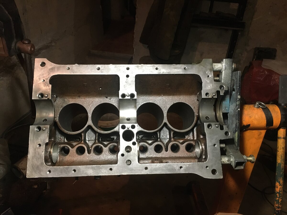

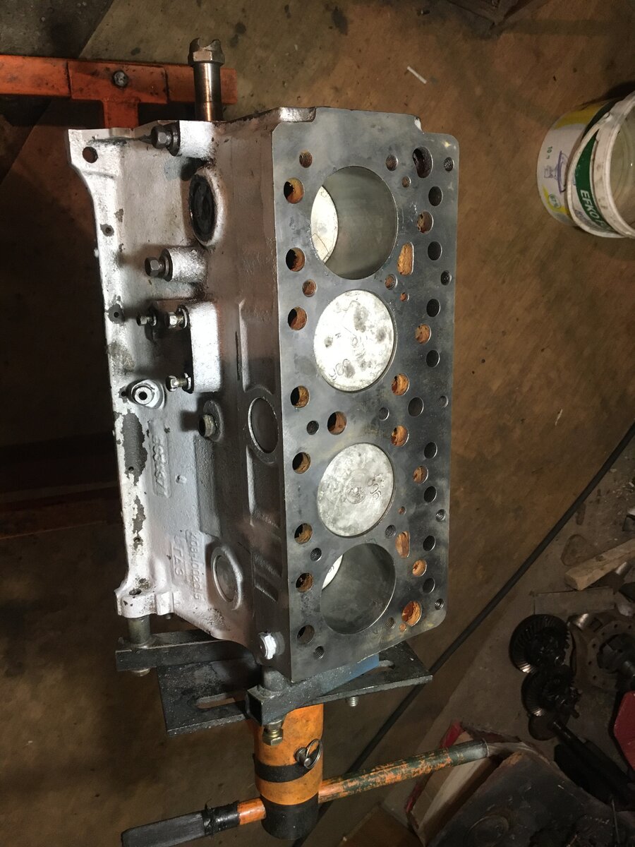

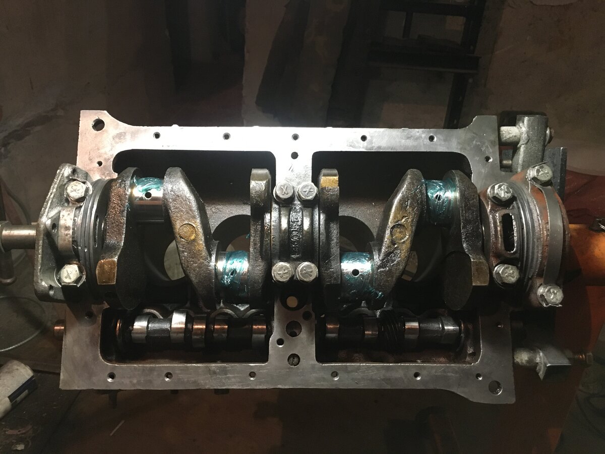

Забрал сегодня блок)
Зазор в кольцах 0,3
Поршень почти под своим весом скользит вниз) ну если дуть на него)))

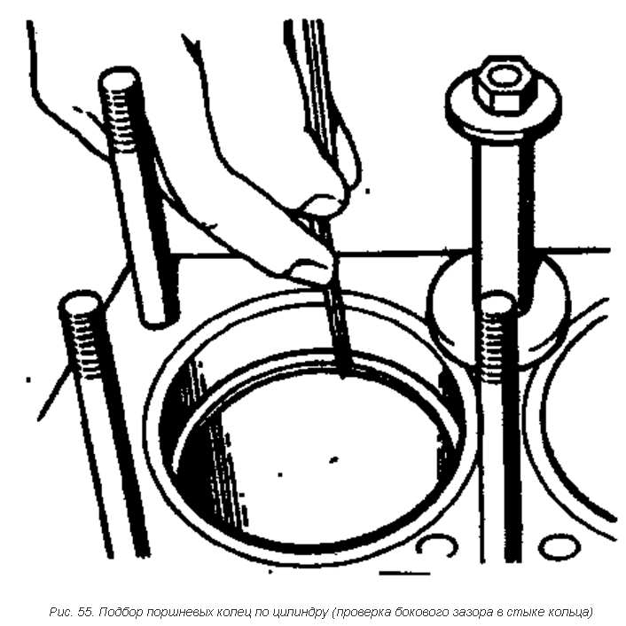

А насколько корректно мерить замок в самом верху? Просто во всех книжках по ГАЗ\УАЗ нарисовано вот так:
Берем кольцо, суем в цилиндр, потом поршнем его позиционируем и вуаля.

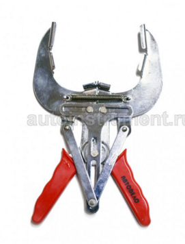

Нутромер есть? Цилиндры я бы измерил, да и вообще без измерительного инструмента мотор делать как-то несерьезно. Станочник мог накосячить.
P.S. Вот такая вот штука, как на картинке весьма полезна при ограниченном количестве поршневых колец, рекомендую:
Реакции: Зубр
8 987
8 574
Так его проточили в один размер весь
Снизу до верху....
Поэтому и мерял
А так ты все правильно указал!
Реакции: Andrey1992
4 944
2 834
33
Я просто не знаю насколько точно можно без поршня кольцо в цилиндре горизонтально воткнуть, поэтому спросил)
Даст Бог, чтобы все сделали нормально, у нас с этим беда бедовая.

8 987
8 574
Согласен! Но если бы он был 0,7, то да
А так на минимуме
Это у меня есть сосед) его тесть в соседней деревне имеет станок, делает для какого-то завода детали и прочее.
Мне уже не первый блок делает
Могу сказать, что теперь точно лучше чем было))
Он мне показывал , какие яйца были в цилиндре и он корректировал, что бы все было ровно и красиво.

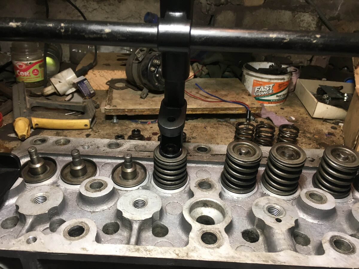

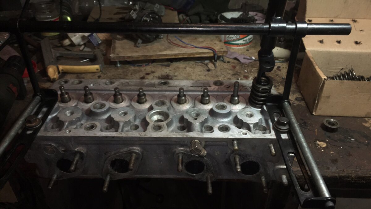

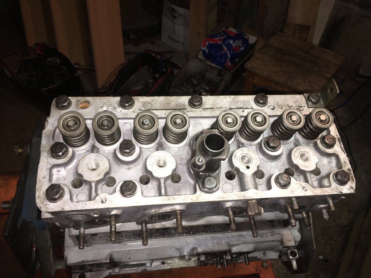

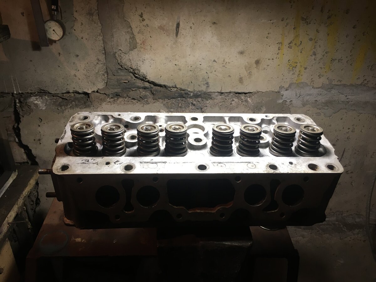

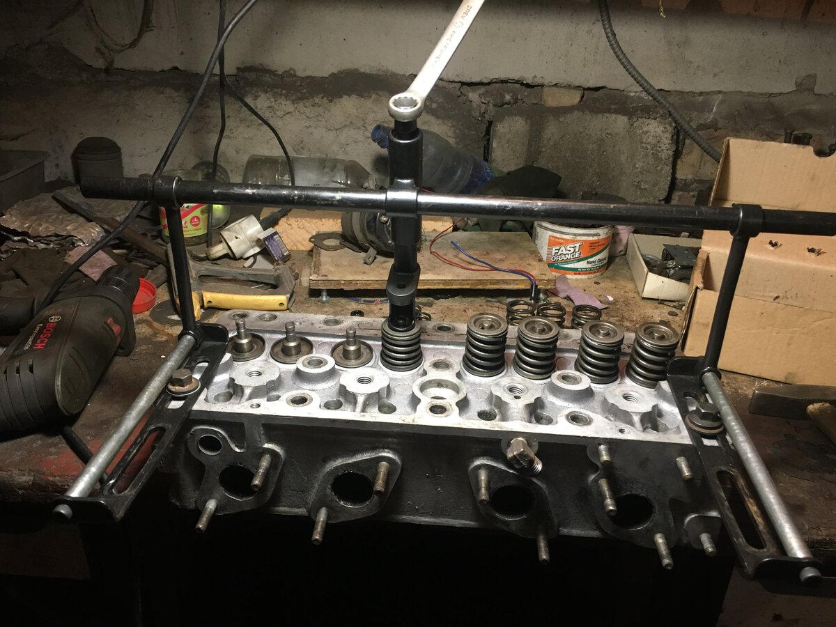

Урвал минуту сегодня)
Притер клапана и собрал их в голову))

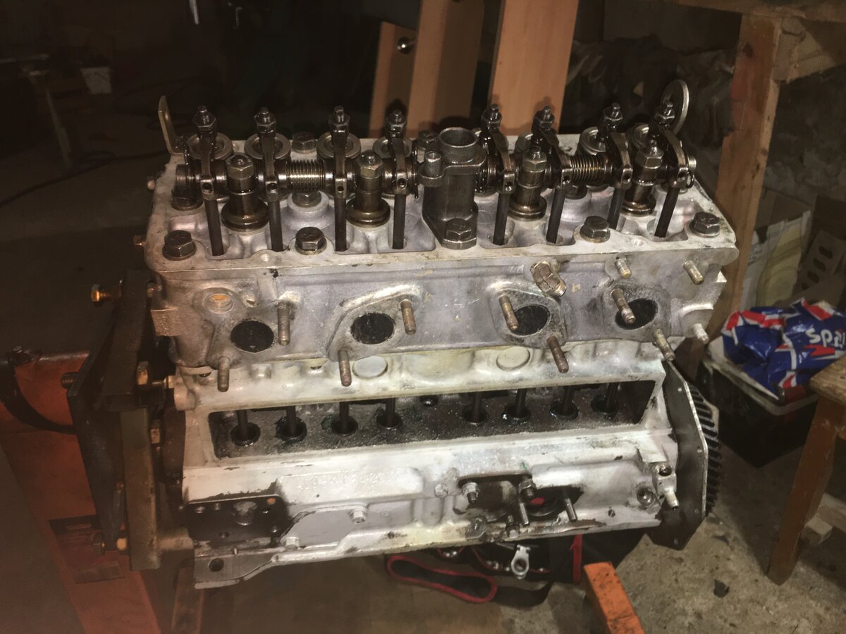

8 987
8 574

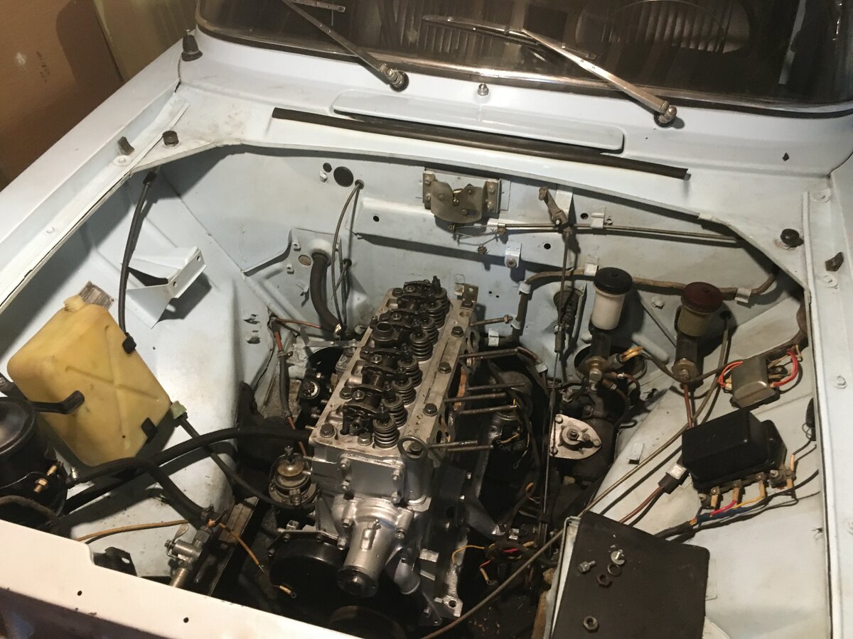

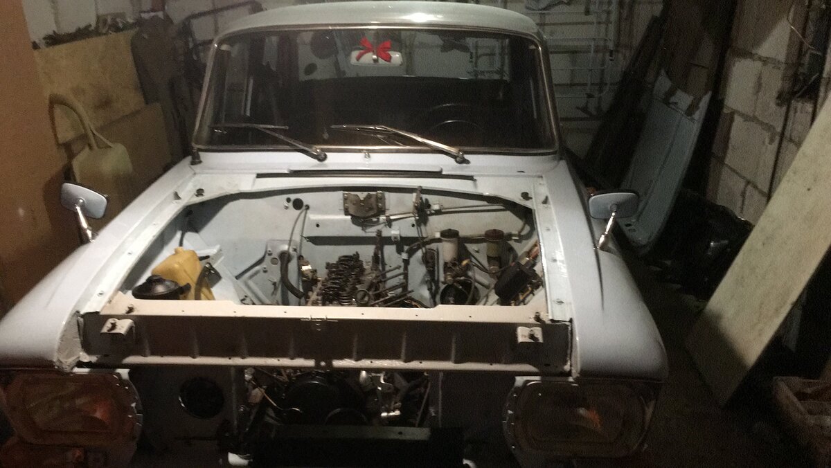

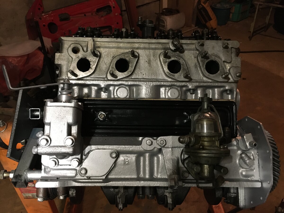

Собираемся потихоньку, не как Андрей конечно, но всё же)

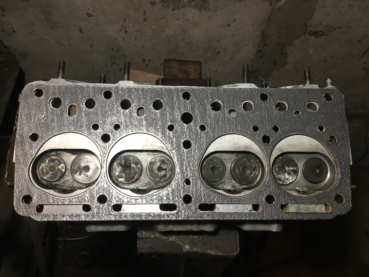

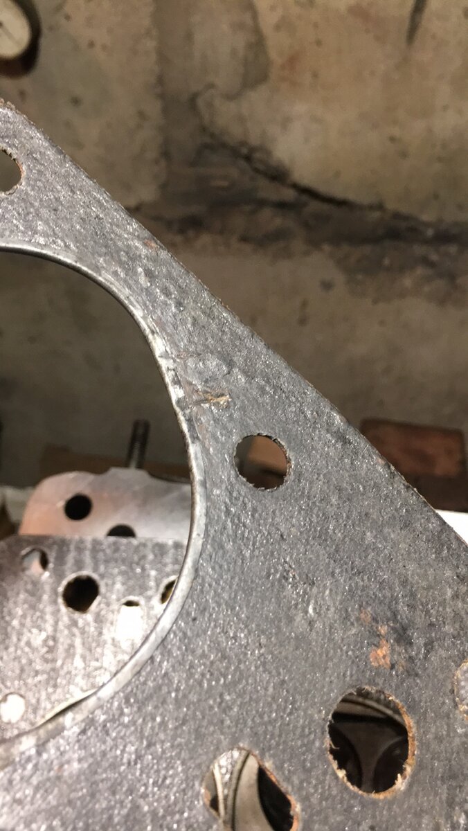

Долго выбирая какую влепить прокладку) влепил ту что в каталоге)
Да просто на другой был небольшой дефект
В общем мотор собирается потихоньку)

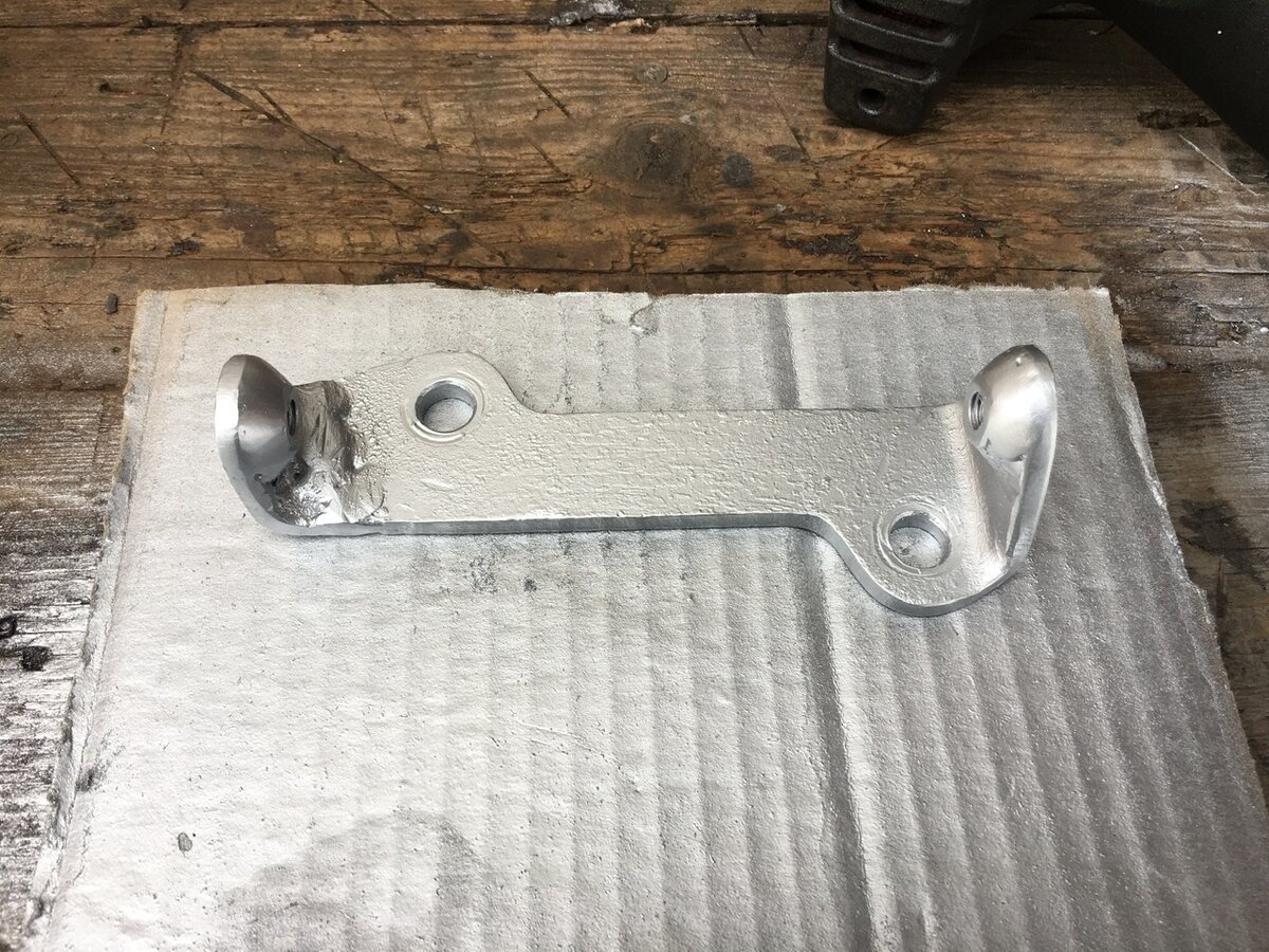

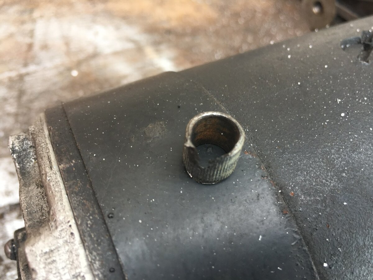

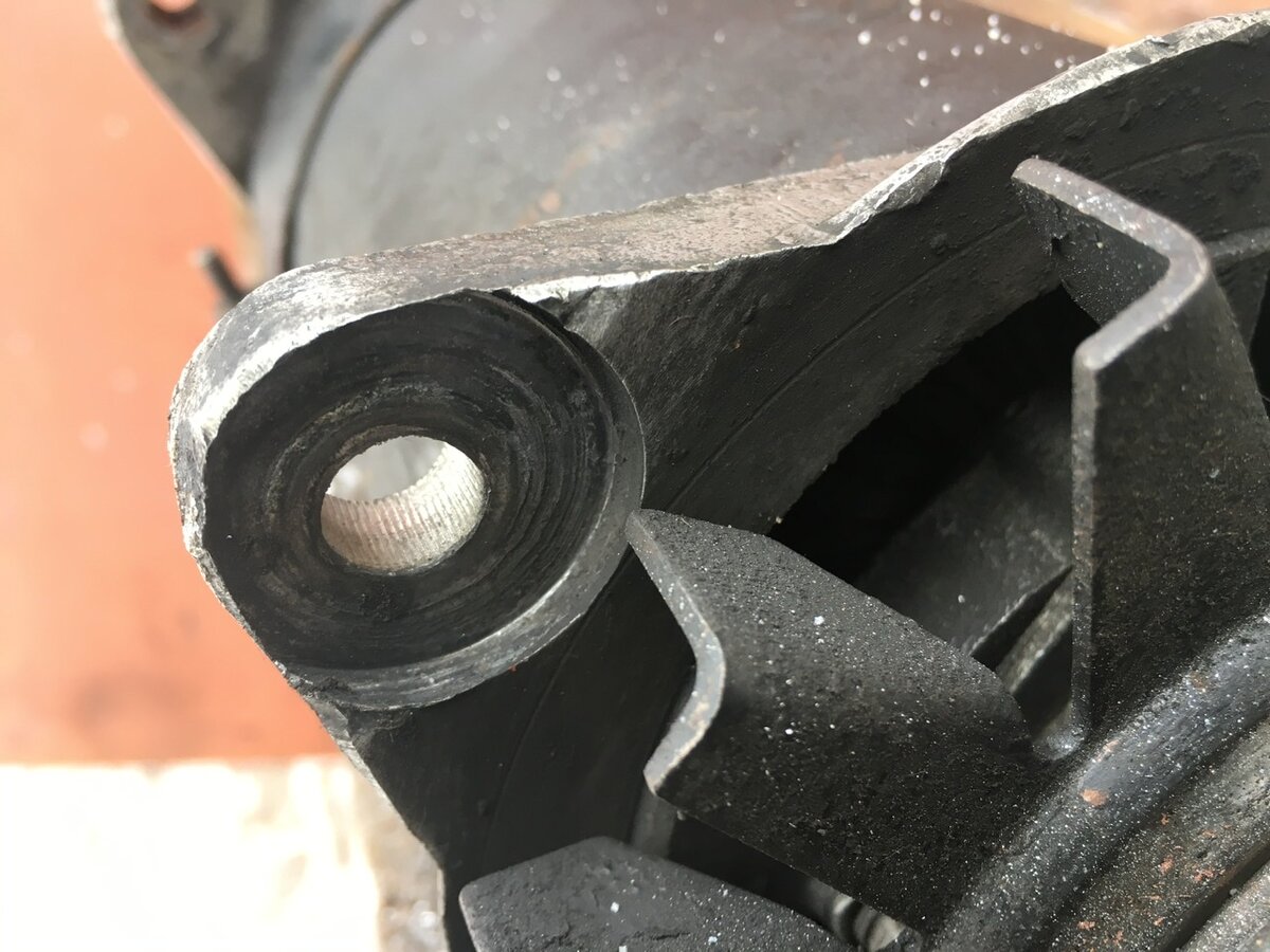

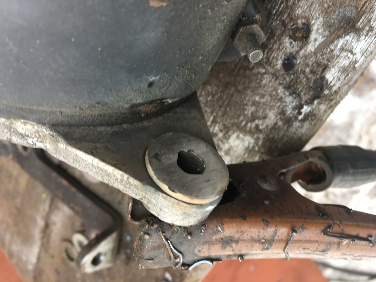

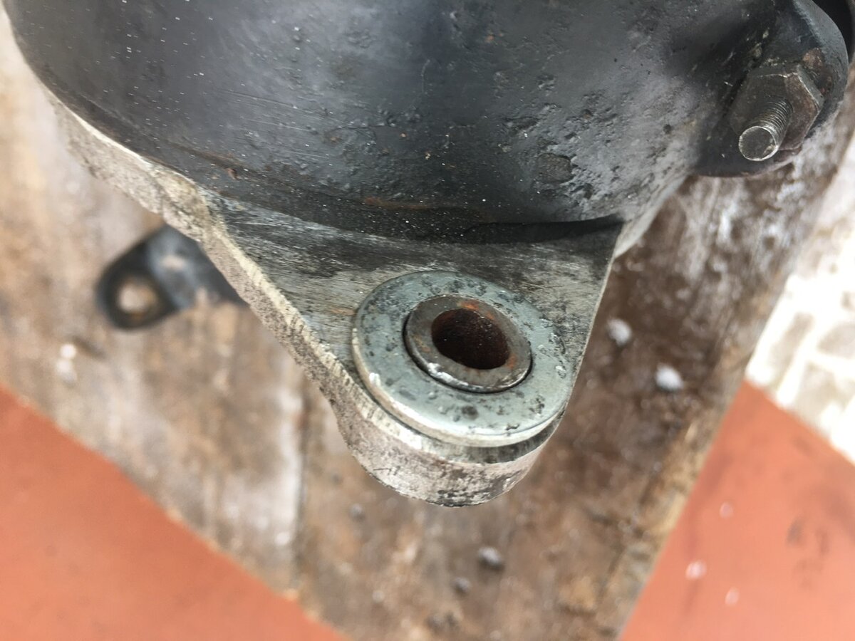

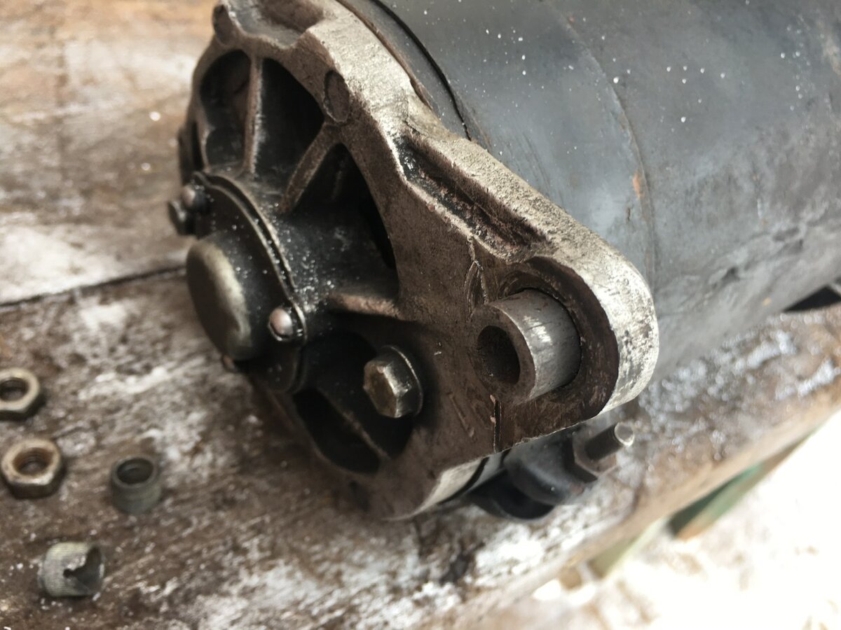

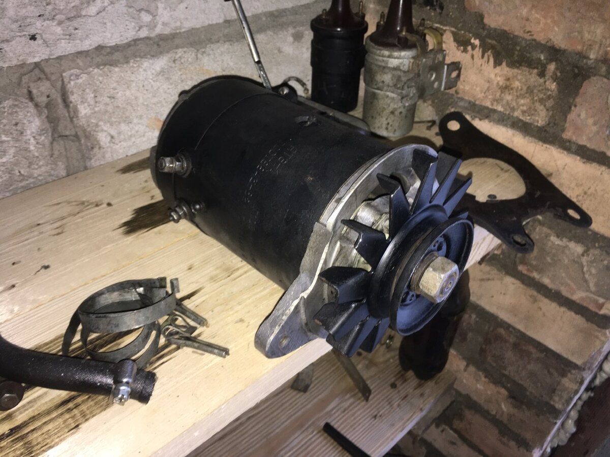

За время поездок немного износился
крепёж. Никто не говорит что это плохая конструкция. Возможно руки мои кривые не досмотрели крепежные болты( И в процессе путешествия в Киев и обратно немного все износилось.
Нужно было исправлять) и я это сделал таким образом.
Как поведёт себя в жизни… узнаем!

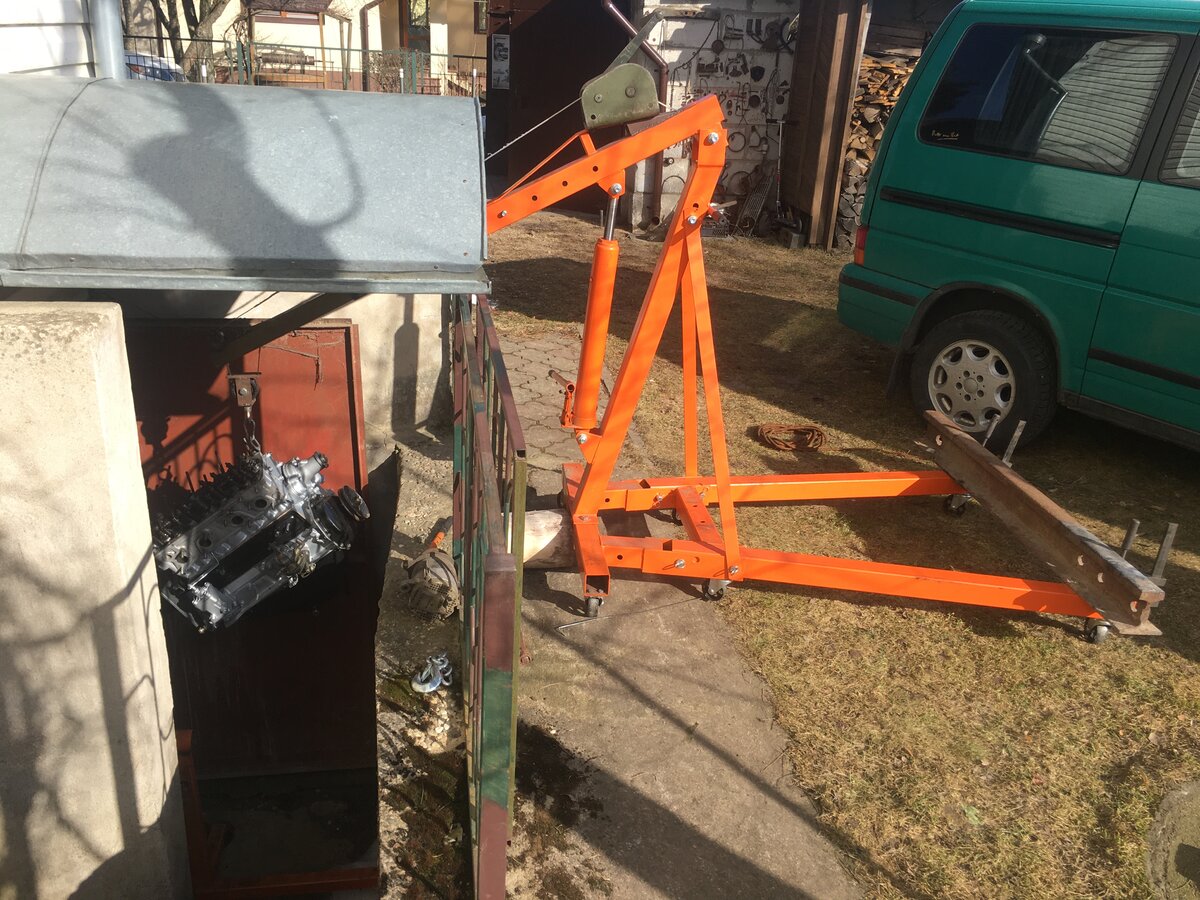

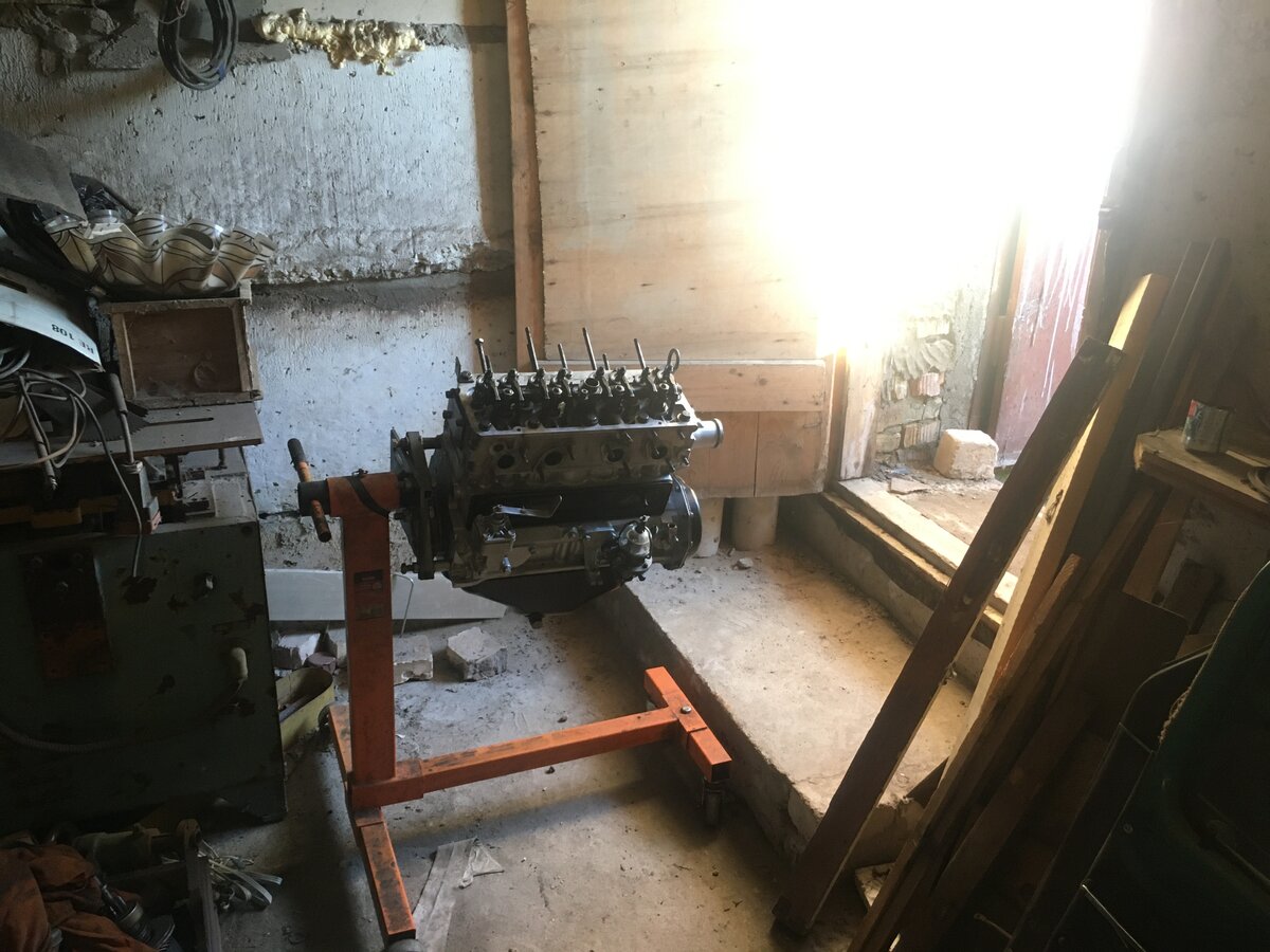

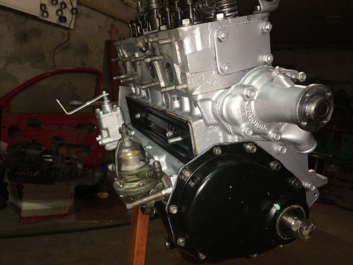

8 987
8 574
Не без сорванной спины) мы смогли вылезти из подвала )
Вернуться обратно на законное место!
Собираемся дальше....

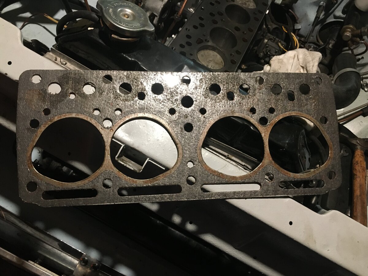

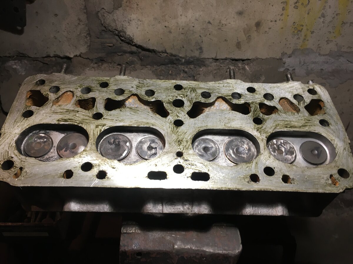

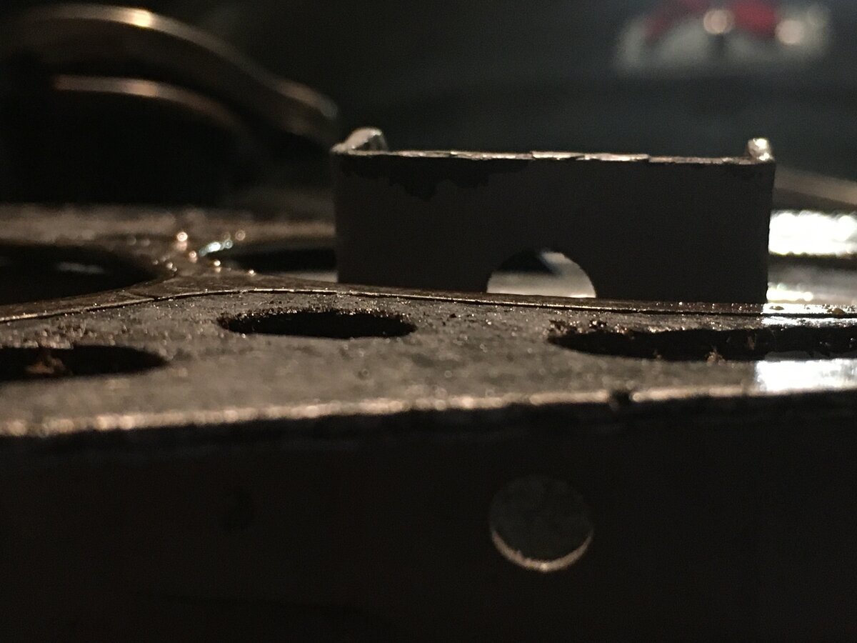

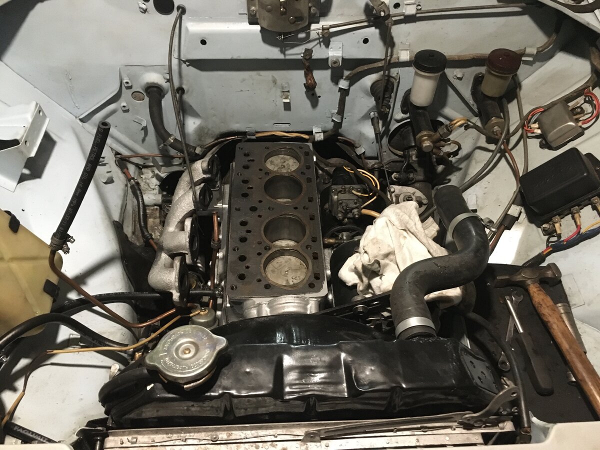

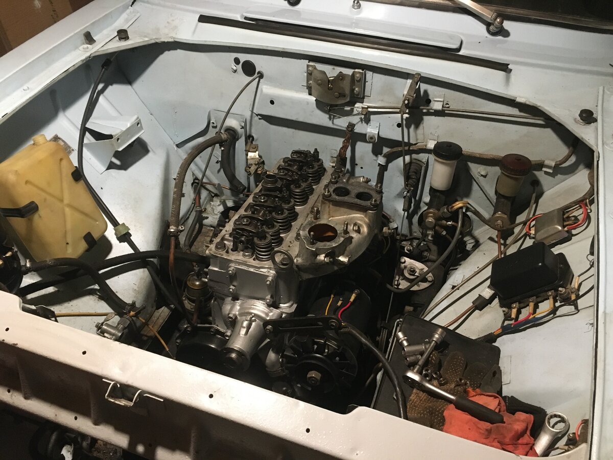

Целый день вокруг мосика…
Всё собрано, все залито.
И тут бац и выскакивает кулиса из направляющей… раньше было такое…
Ну я тыкаю… пытаюсь вставить и вдруг…
У меня вода по блоку течёт…
Бл… и все родственники в кучу(((
Делать было нечего… подъем головы !
И в итоге что? … не качественная прокладка… или просто старая…
Печаль…
