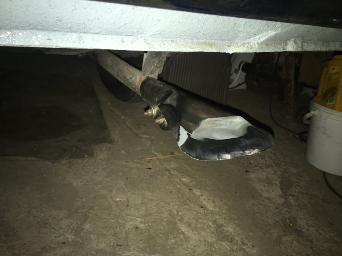

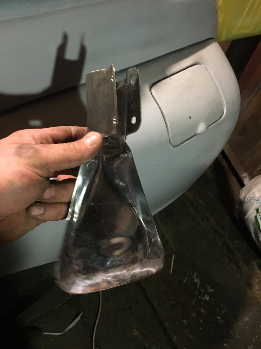

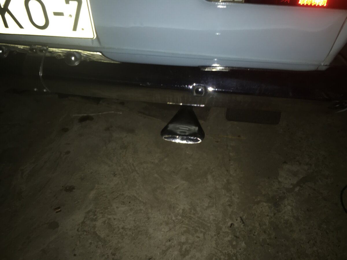

Мысли были давно в голове:) надо удлинить глушак! Так как при езде пованивает в машине) ну а 1200 км меня добили ) и я решился !
Первый вариант конечно не совсем имеет приглядный вид, но для тест-драйва вполне себе годиться!
в субботу буду проверять)

А система выхлопная точно герметична и не тянет где-нибудь через пол или моторный щит? Мне кажется козырьки на трубы надевались, скорее, для защиты кузова от копоти.
9 228
9 924
Да, возможно)
Система герметична
В общем нужно что бы труба за бампер выходила, тогда не будет вонять)
Короче проверю)
Только опытным путём достигнем истины))))

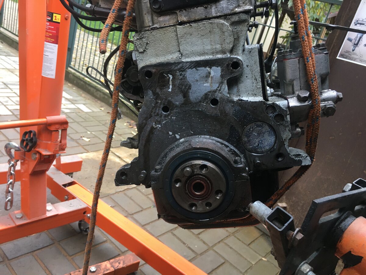

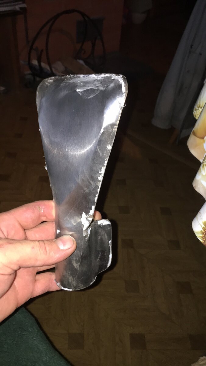

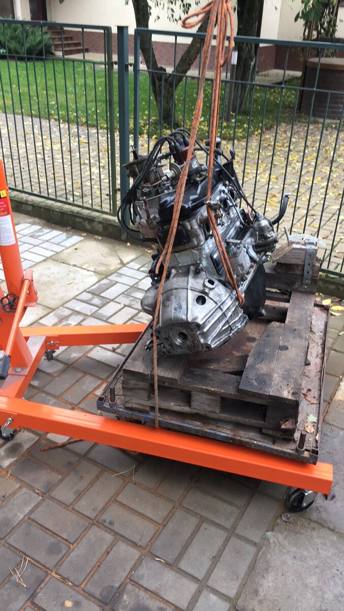

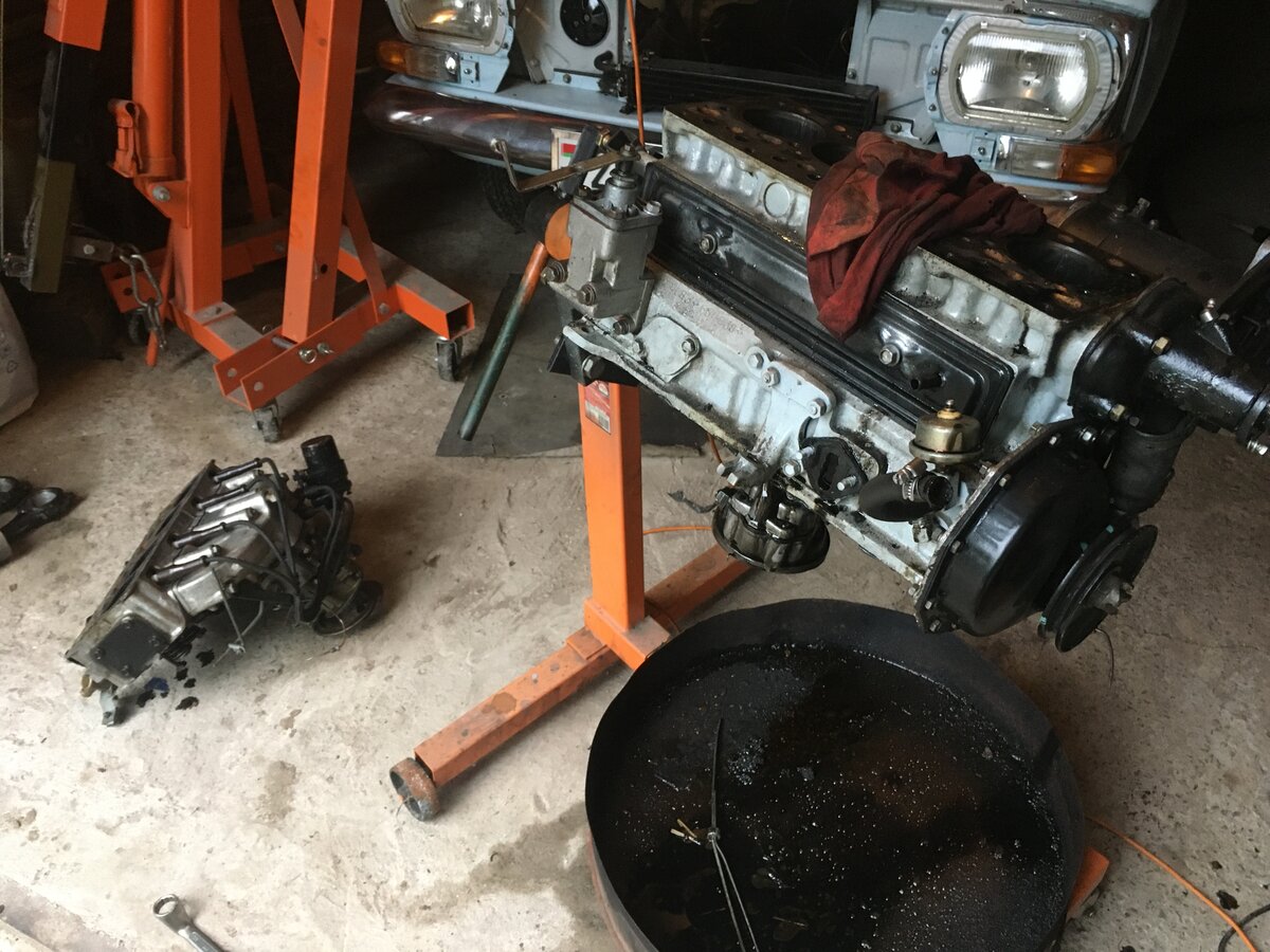

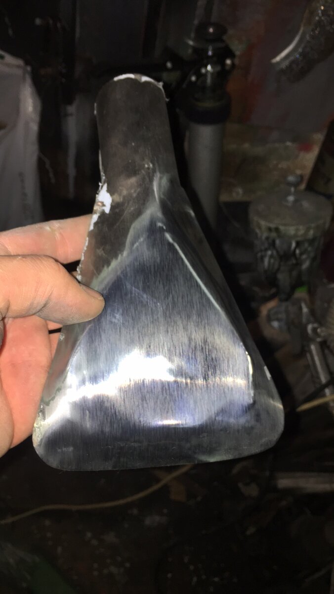

День начал заканчиваться плохо....
Я спалил мотор на Москвиче:((
Не помню почему, но я слил с него воду ... недели 2 назад, а вчера проехал в тестах заднего моста 10 км без воды
причина пока не ясна((
Но вода , после залива в холодный мотор оказалась в 3м цилиндре

Совсем невнимательный......10 км.......
Прокладка пробита....хорошо, если голову не повело.....

Скорее всего голове трындец
Есть другая...
Но раз разобрал, то заменю поршневую, теперь знаю как, что и где можно сделать
5 108
3 422
Башку повело скорее всего. Приложить длинную линейку к плоскости и посмотреть что куда. Двиг. можно было и не вынимать, если задиров на цилиндрах нет. Или думаешь кольцам хана? Если ЦПГ живая, смысл менять без причины? Оно уже там все нормально притерлось.
Я когда воду сливаю вешаю табличку на руль из картона "Вода слита". Соседи надо мной посмеивались, мол "казенщину какую-то развел". Теперь понял, что не зря это делал.

Когда последний раз собирал поршневую, то запихнул что было ... с большего... задиров то нет, но я всё же сделаю как надо, а то стукал какой-то палец ... один из всех был с неким люфтом
