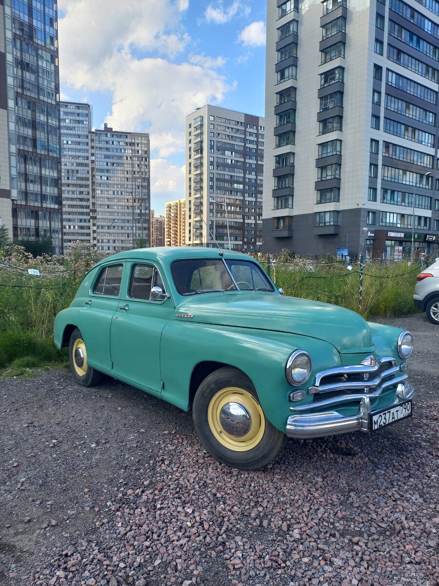

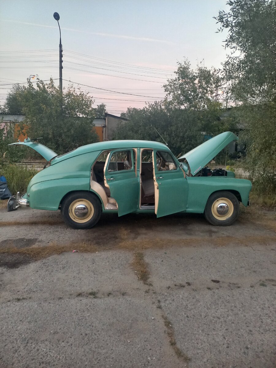

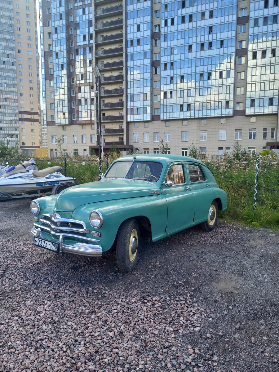

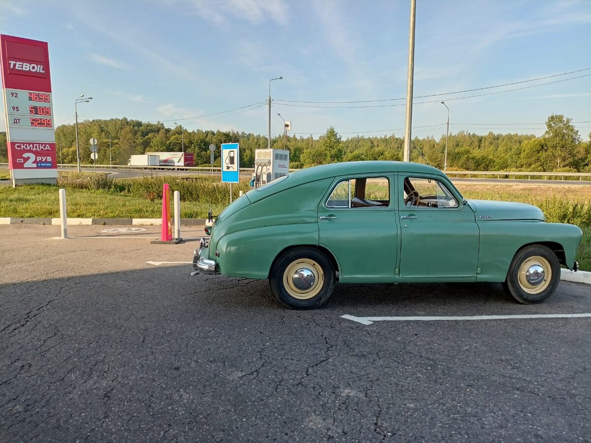

Саня, молодец. Успешные ходовые испытания-лучшая награда за упорный труд, поздравляю. Последнюю фотку хоть на календарь.
Ага. Три года у меня, три у Кирилла, у Алексея она ещё ездила.
И за те три года что она у меня, она только поставлена на ход, её еще делать и делать.
Эти сто км первые начиная с 14 года.
4 475
6 913
Движения это уже очередной этап, теперь доводки с учетом движения и так бесконечно …
Поздравляю с этапом)

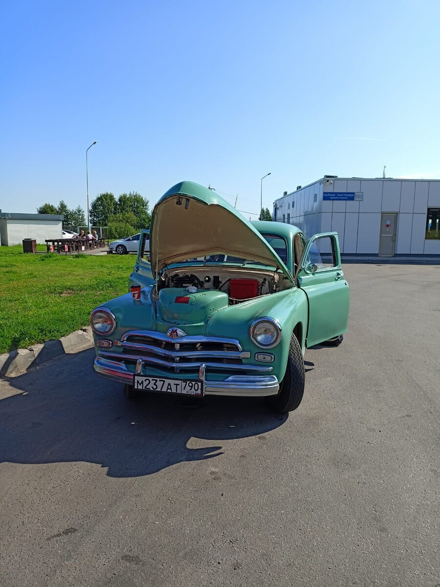

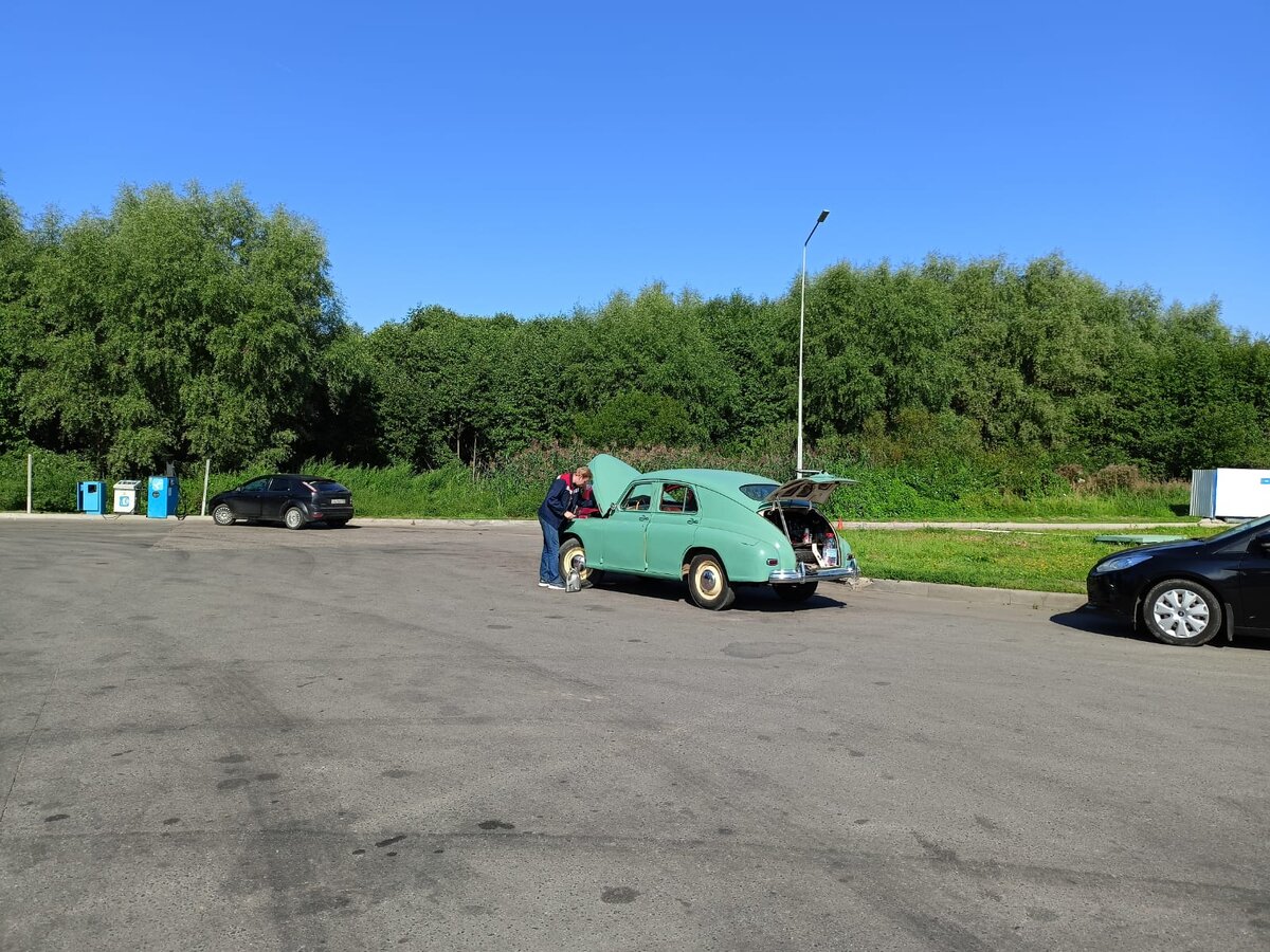

Где то под Санкт-Петербургом)
Огромный респект коллегам Боряну и Александру2003 за тёплую встречу, был очень рад вас увидеть))

В гостях хорошо, а дома лучше)

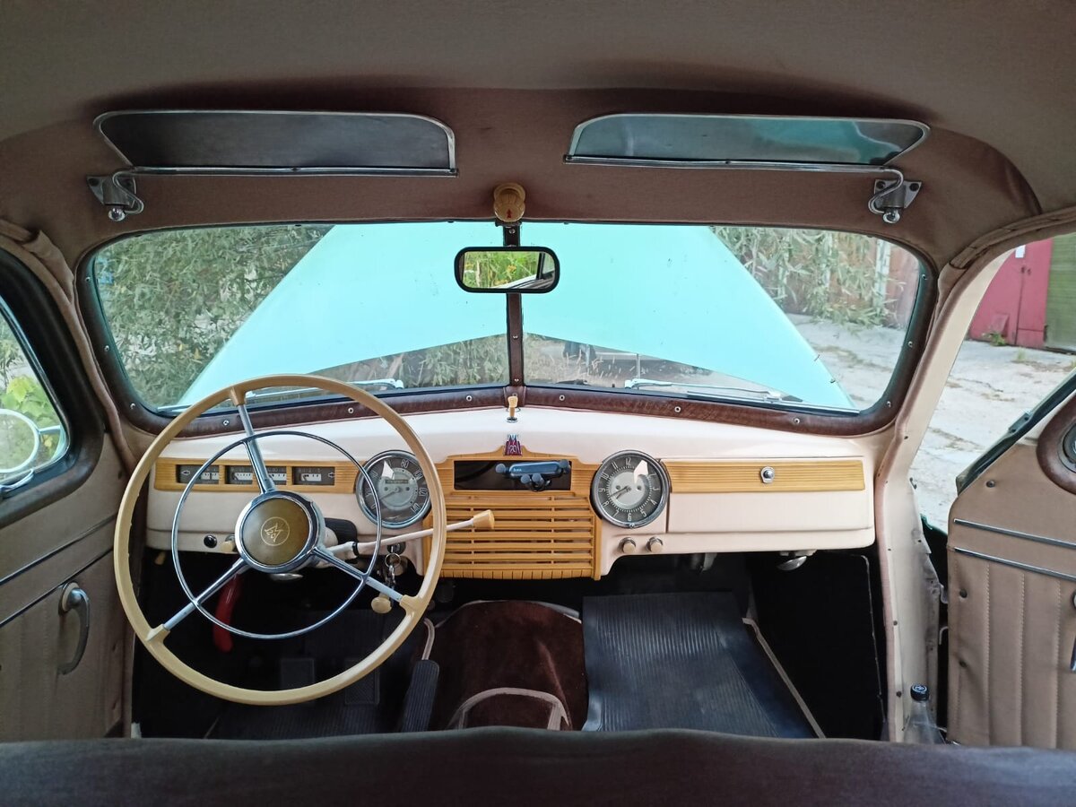

Класс,молодец машина живёт и нюхает асфальт!!! Ура.
3 226
6 376

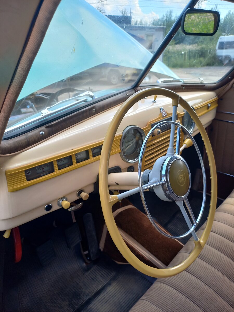

Смотрится очень симпатично машина в двух цветах. Снаружи зелёненький, внутри бежевый. Очень так скажу уютно, как шкатулка с секретом. Абсолютно никакого отторжения, одни положительные эмоции 🤝 :)

Уютно, как в старой квартире.)
Мне просто лень перекрашивать торпедо и проёмы было)
так и прижалась в салоне чайная роза)

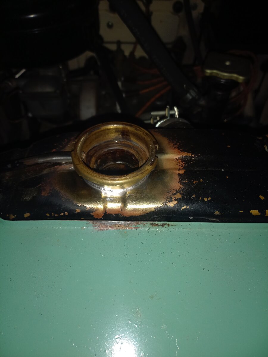

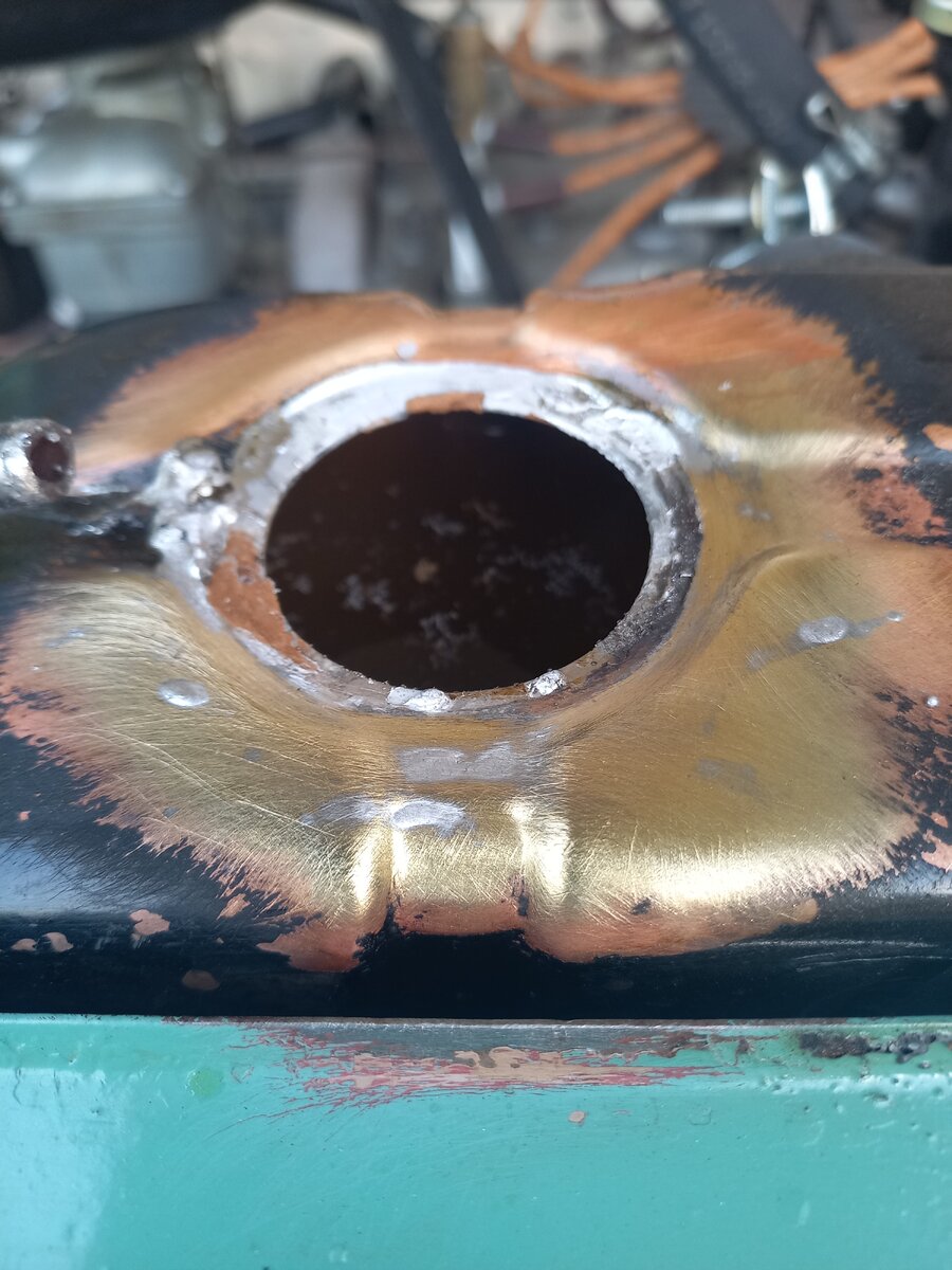

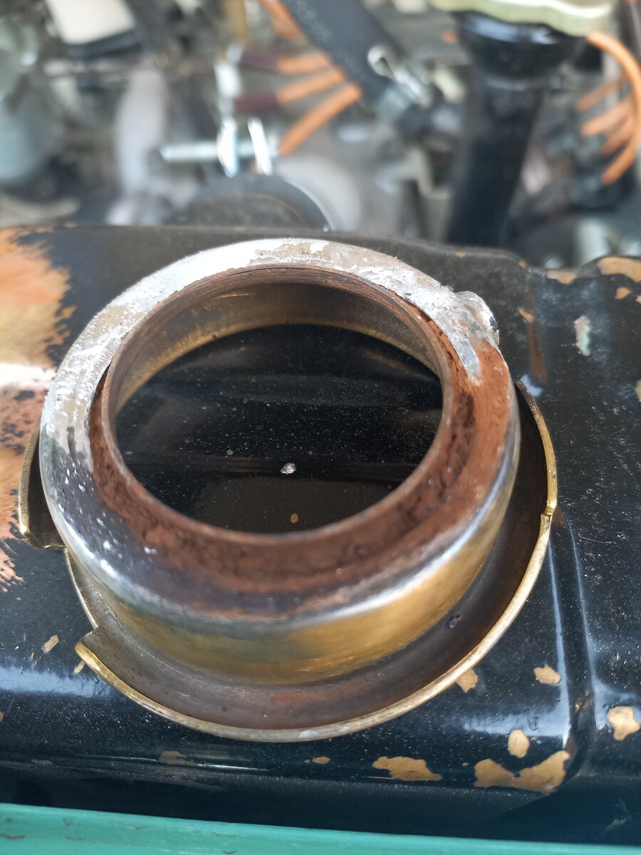

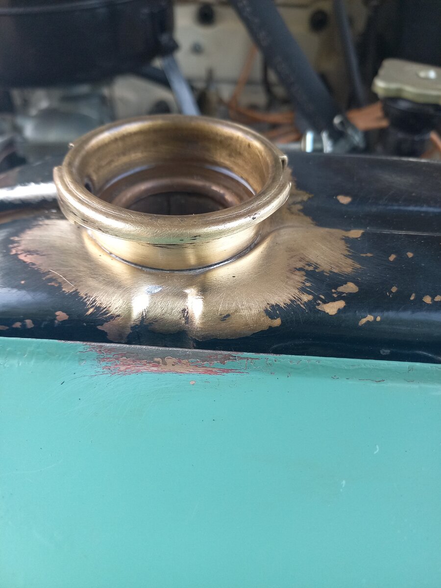

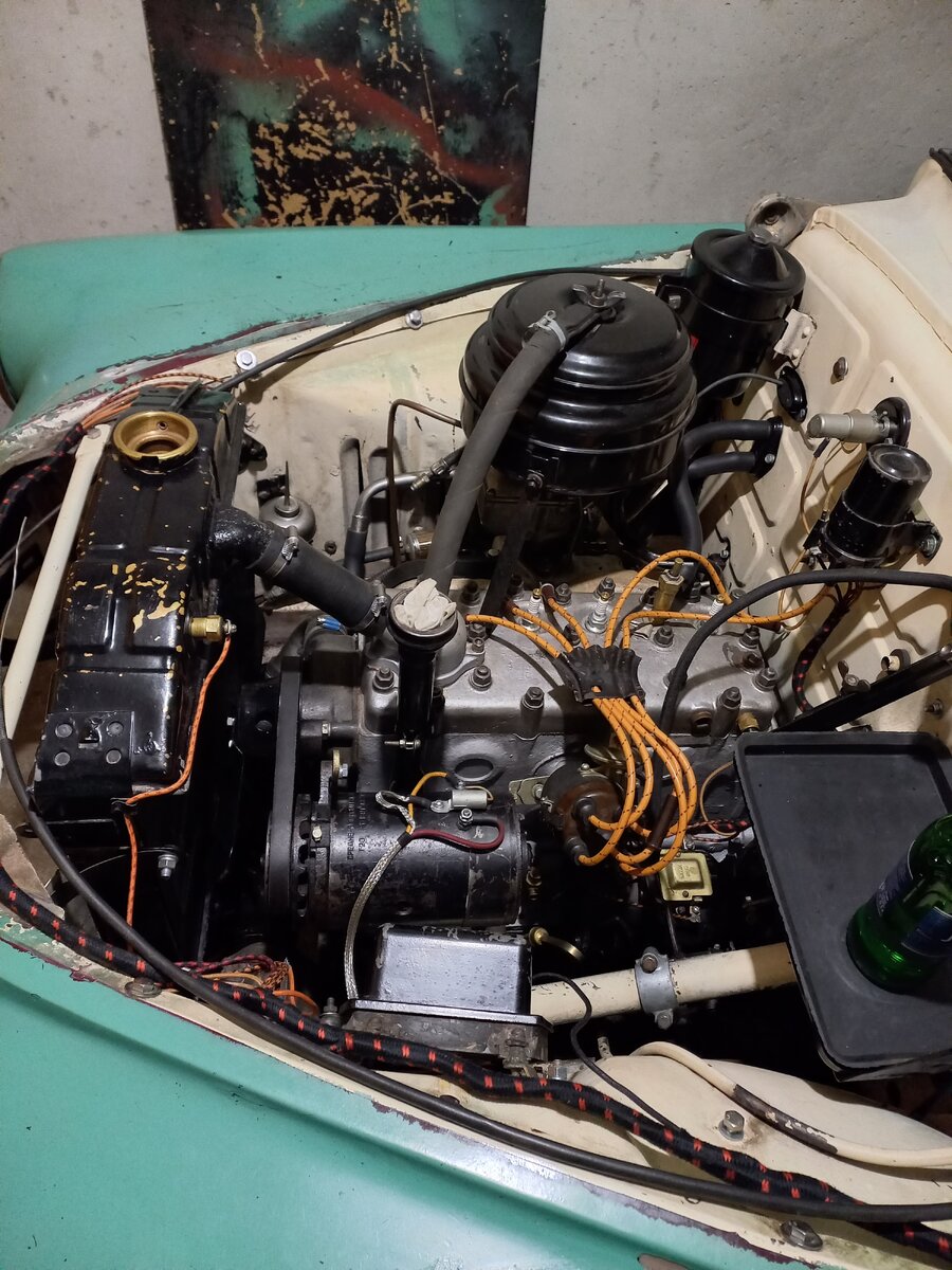

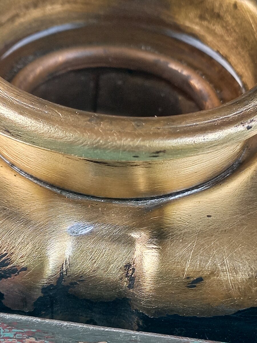

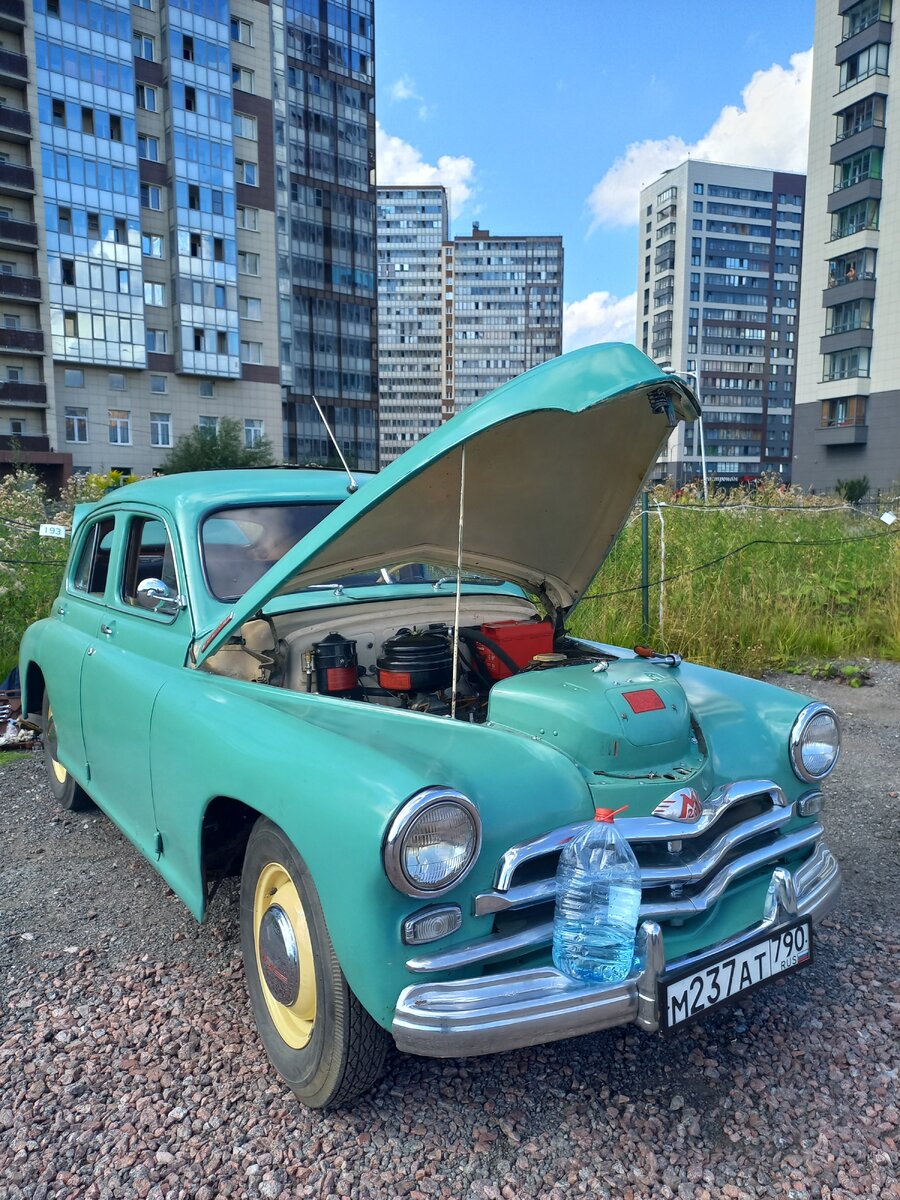

Весной заменил радиатор на новый, чуть стоявший.
Чистый внутри, но весь рыжий от накипи снаружи.
Оказывается обычный брак - заливная горловина плохо пропаяна, давит воду.
Немного, доливать не пришлось, но вид у радиатора становится совсем не подабающим чистой подкапотке.
Все по новой залудил и припаял обратно на машине.
Воду не сливал, чтобы не отпаялся бачок.
Теперь держит)

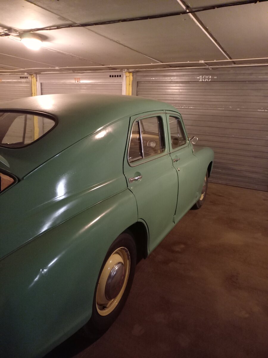

Пост, написание которого долго откладывал.
Машина уже давно у нового владельца.
Решение о продаже принял ещё до поездки в Питер.
Отсутствие полноценного личного гаража одна из причин тому.
Деньги отложенные на его постройку ушли в другом направлении.
Машина продана немногим дороже суммы покупки, без материальной выгоды.
Главное она в хороших руках, и остаток сезона она без поломок откатала нового владельца, недавно была. перерегистрирована.
Недавно волей случая навестил её.
