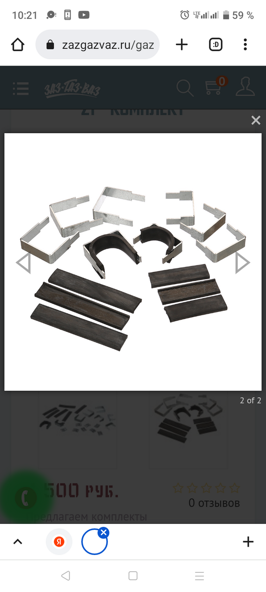

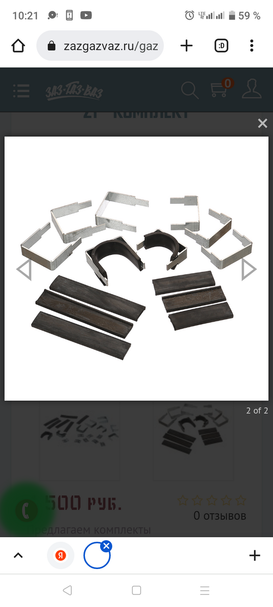

А что за рессоры, родные? Вот эти хомуты стяжные от чего? Есть такие, но не знаю от какой машины.
16 062
9 516
Делал подобное, есть фото в теме моей " а значит нам нужна одна победа" хомуты покупались для газ 21 , а пластинки набор от м 408.
Старик Макгаккет
1 705
3 670
Тут вопрос в том,откуда штатно такие хомуты? У меня пара рессор с такими хомутами лежит, чуть короче победовских и изгиб покруче.
HistoriK
14.02.2011
1 967
6 061
Это рессоры от г21.
Со временем родные будут установлены.
Эти потом только выкинуть останется-у них по 2 - 3 листа кривые как сабли на концах.
Хомуты в зазгазвазе продаются, вместе с прокладками.
В интернетах пишут, что 21е и победовские рессоры взаимозаменяемые, разница несущественная.
Конкретно на моей машине при ремонте в 12 году рессоры уже стояли непойми от чего, на одной часть листов была сломана.
Эти у кого то на форуме здесь купили, и поставили без разбора.
Хомуты возможно подходят и на москвич 408 - 2140.

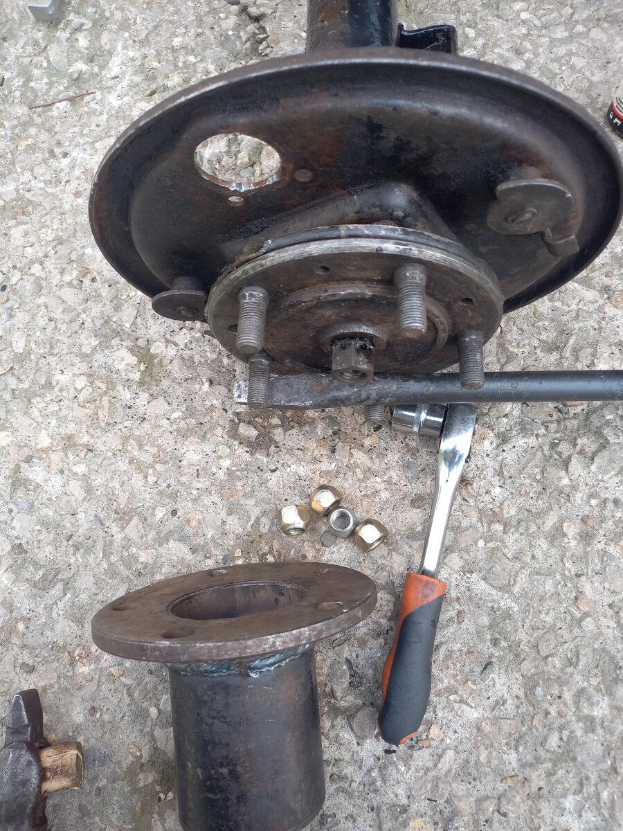

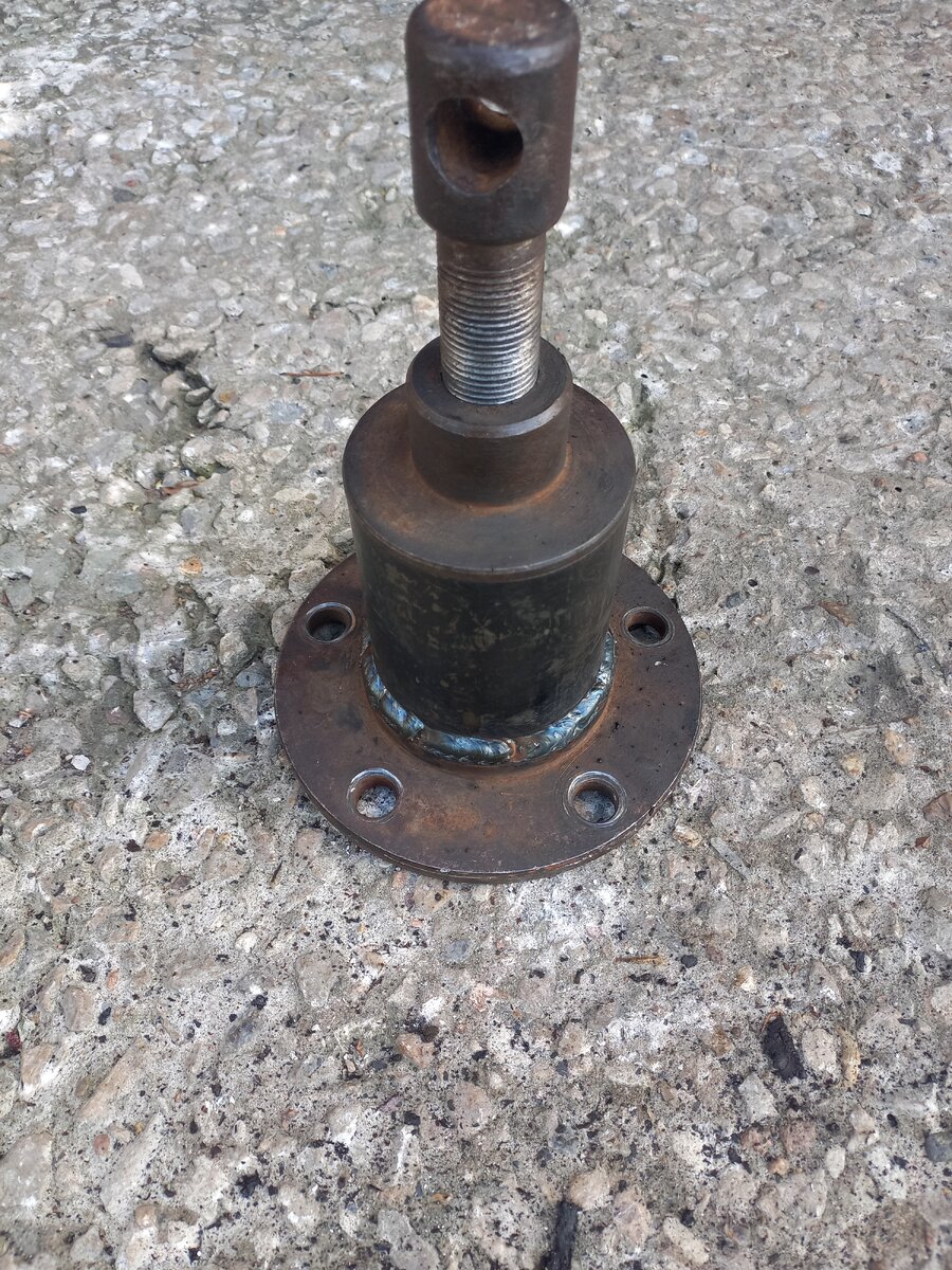

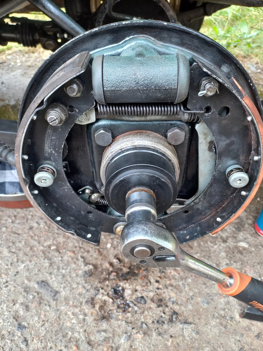

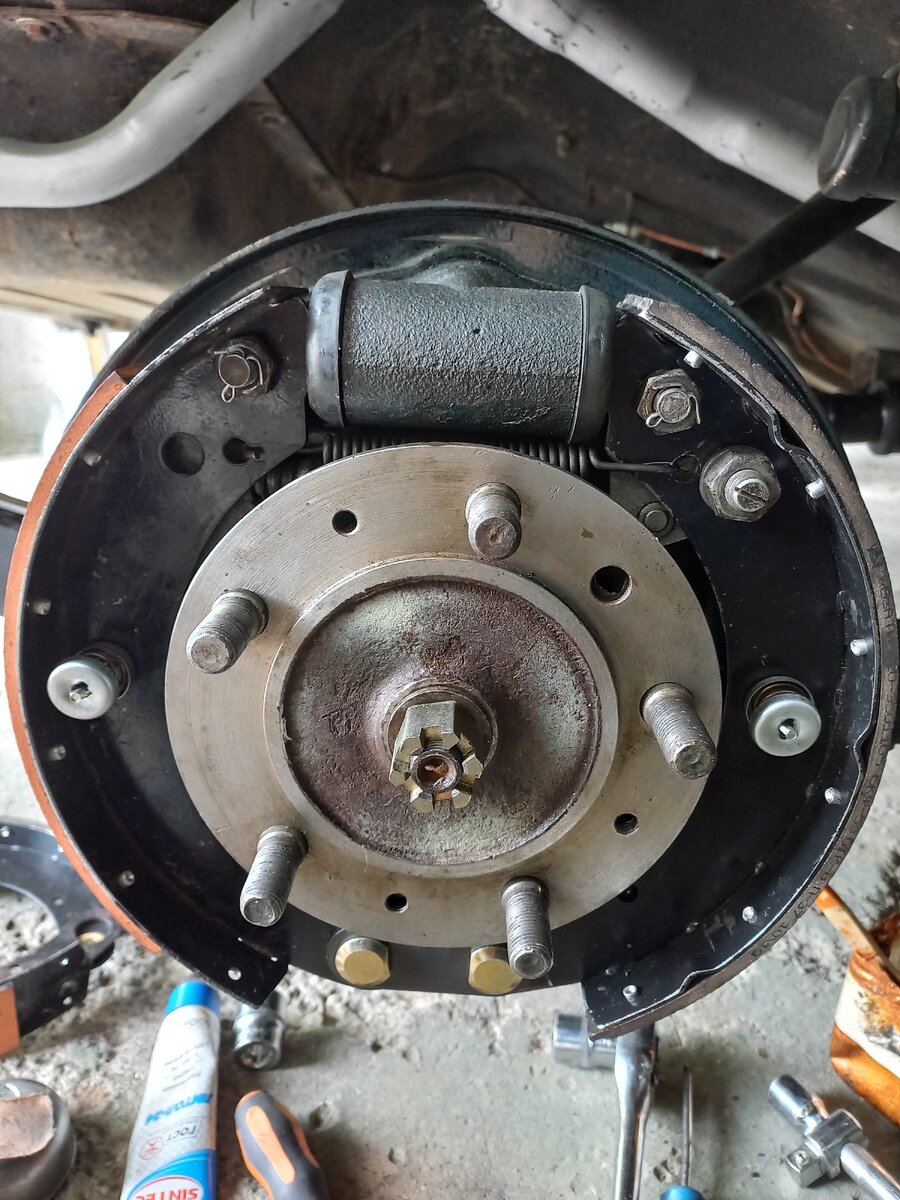

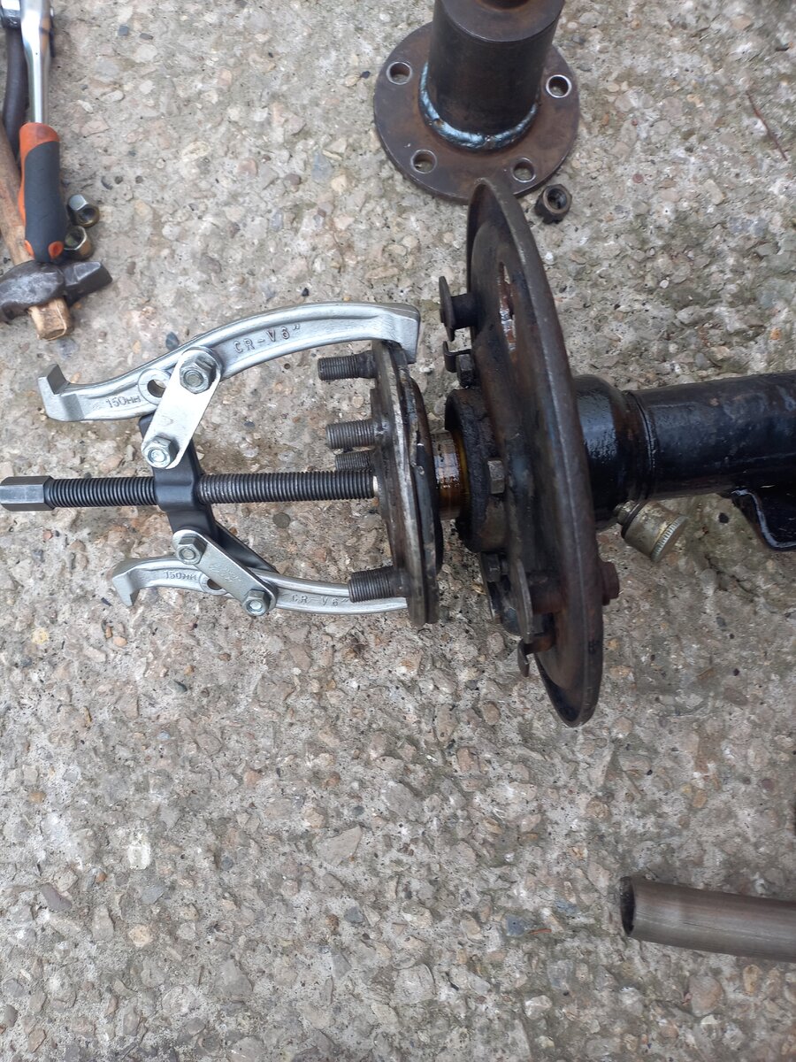

Со второй ступицей пришлось повозиться, но в конце концов и она сдалась.
Съемник пришлось доработать, до этого был на собран из 3х частей
Пока нет сальников, ступицы поставил на место, но не затягивал особо.
Поменял тормозные щиты, развёл тормозную магистраль, поставил на место.
Разобрал механизм ручника, снял троса.
Все надо помыть, смазать.
На днях выкатился на солнце, устал уже без очевидного прогресса ковыряться)

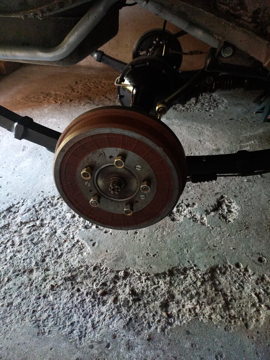

Далее пока нет ступиц собрал все на тормозных щитах.
Проверил, что ничего за маслоотражатель не задевает))
Пару моментов по з.ч, на купленных мною колодках в зазгазвазе - нет отверстий под пальцы рычагов. Это касательно колодок с длинной накладкой.
И опорные пальцы пр-ва Китай - накернить регулировочные метки надо самому.

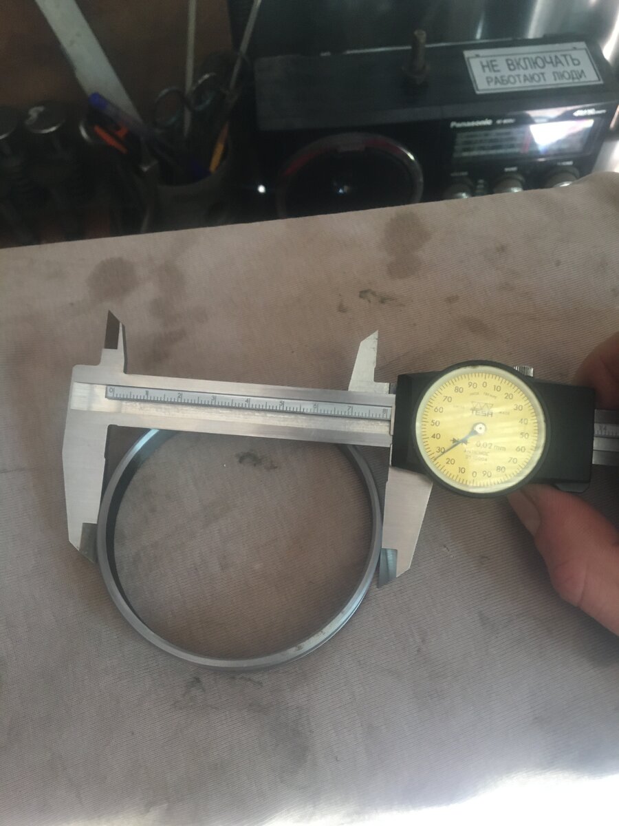

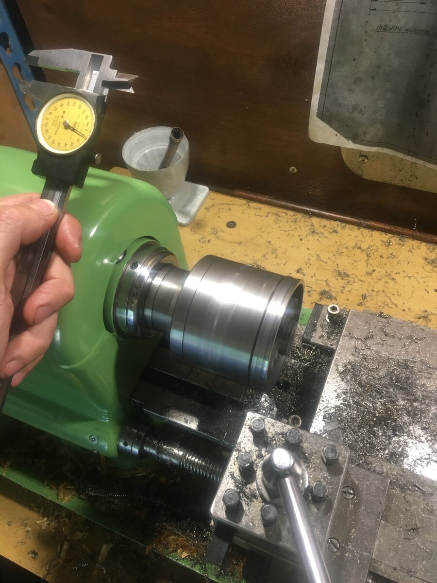

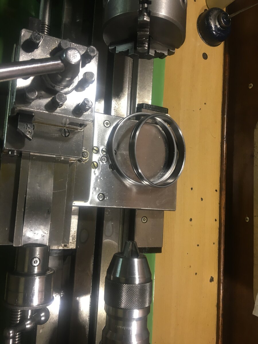

Сальники заднего моста получилось установить со второго раза.(
Купленные сальники без металической обоймы при запрессовке задирало об канавку стопорного кольца.
Сделал на работе оправку, чтобы исключить неравномерную установку.
Не помогло.
В итоге купил сальники от трактора, номер есть в теме на форуме.
Андрей выточил кольца-переходники.
Залил масло в мост,доделал тормозную магистраль, прокачал тормоза.
Теперь можно выкатываться из гараже без опасения снести забор)

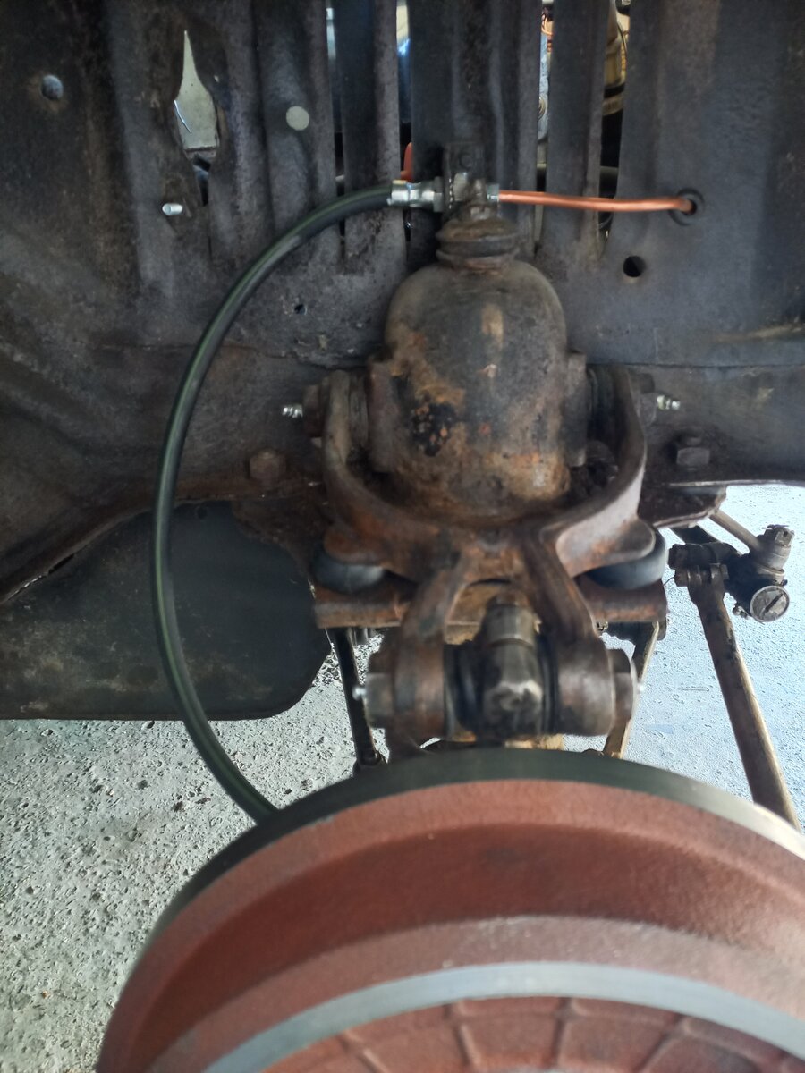

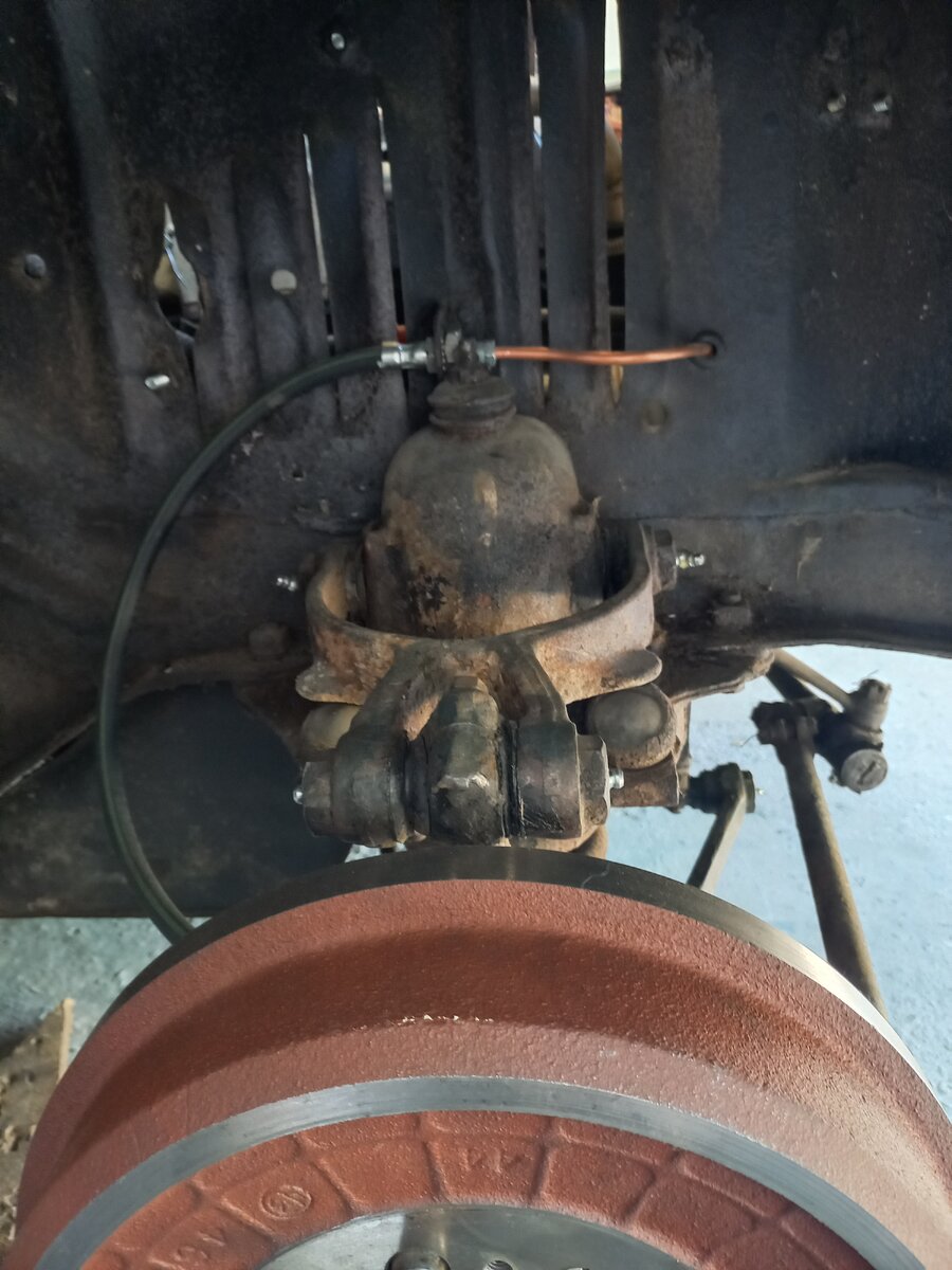

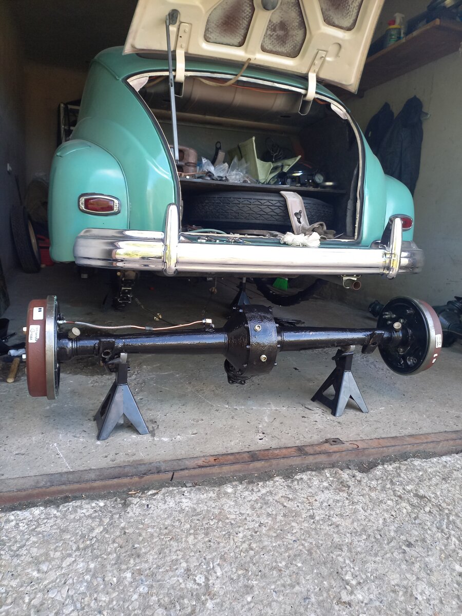

Итоги ремонта моста и тормозов.)

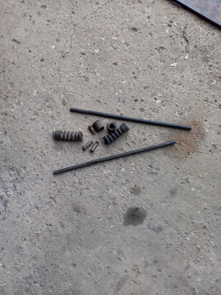

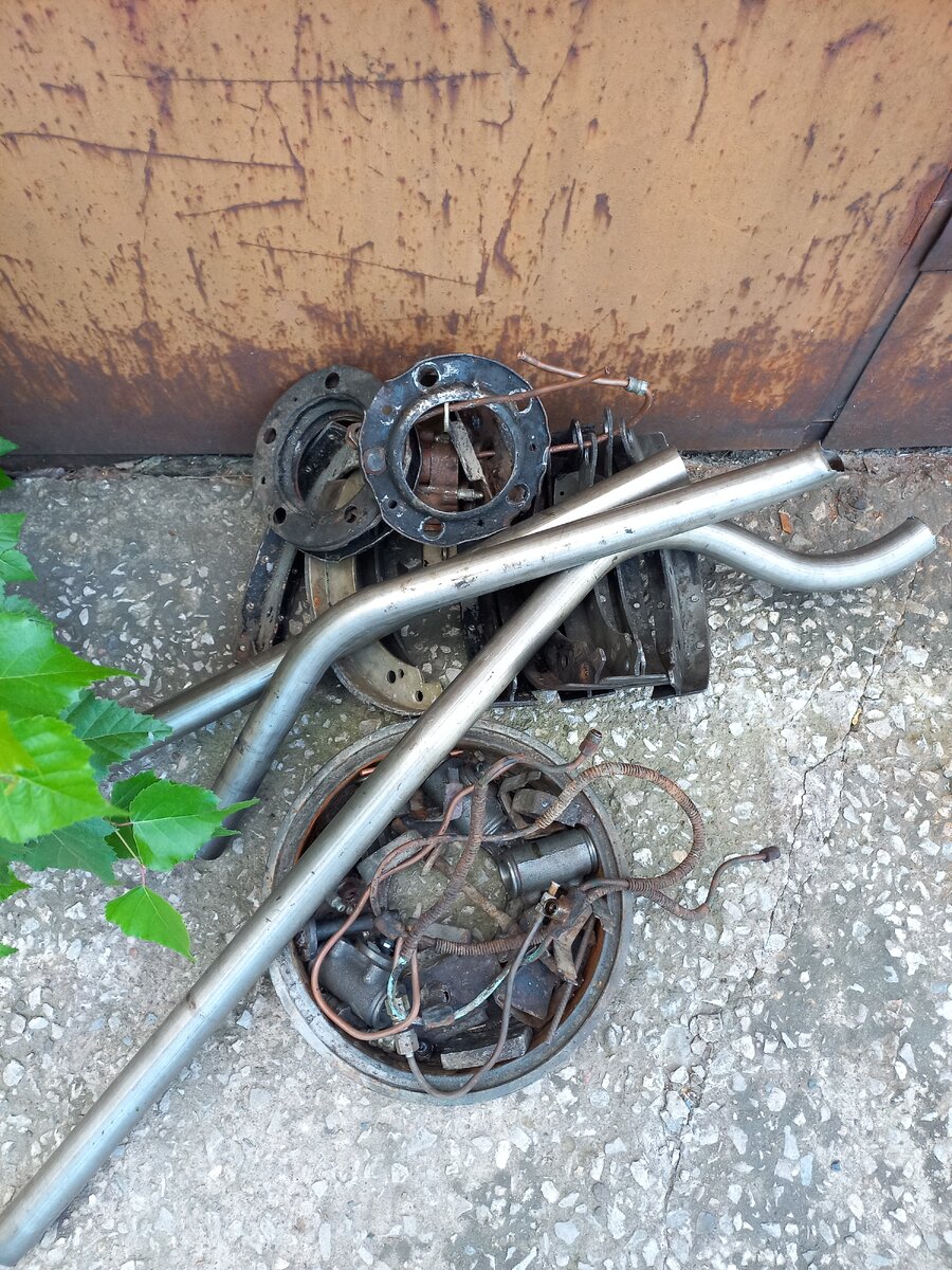

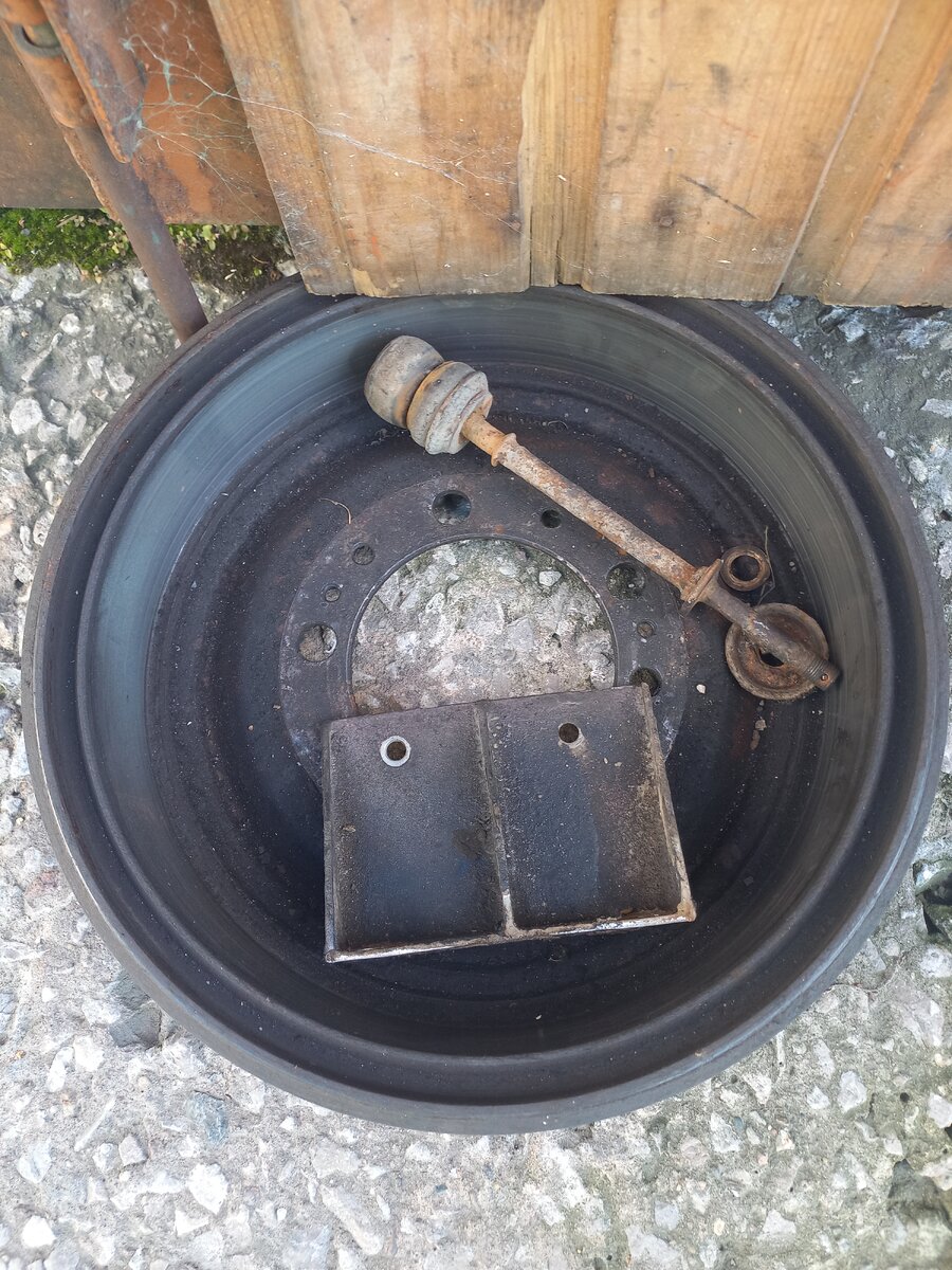

Последним из колхозных деталюх покинул машину кронштейн делителя от г 24.
Заменил отбойники рычагов.

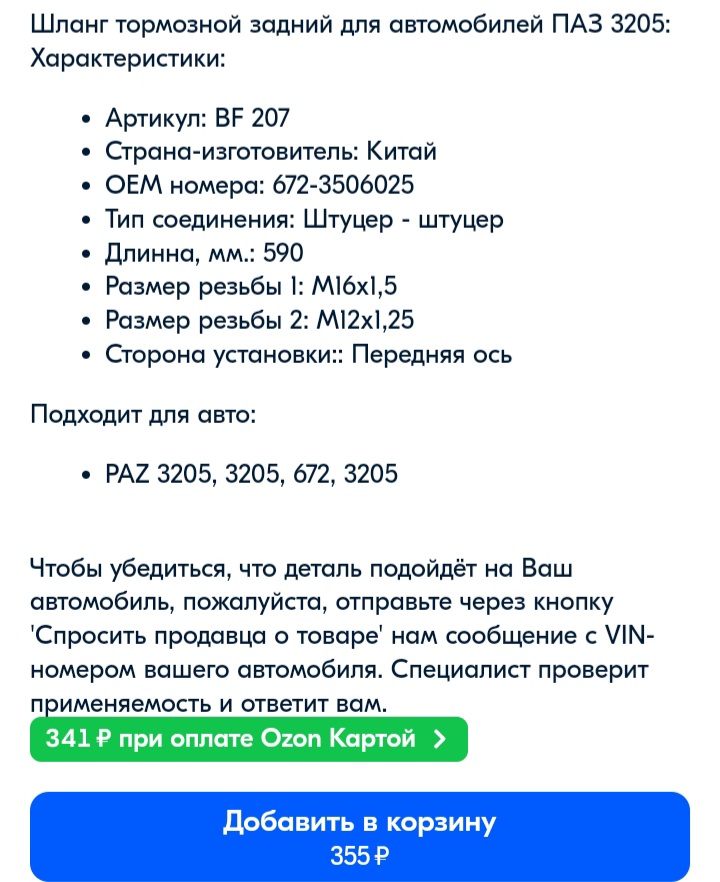

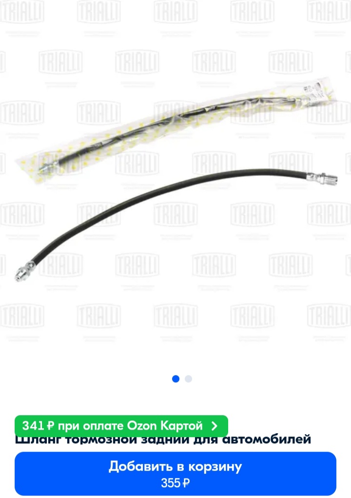

Тормозные шланги взял от пазератти, подлиннее.
Старик Макгаккет
1 705
3 670
А номерок шлангов не сохранился?
HistoriK
14.02.2011
1 967
6 061
Я заказывал на озоне, поэтому стоит учитывать что в обычном магазине он стоит дешевле.

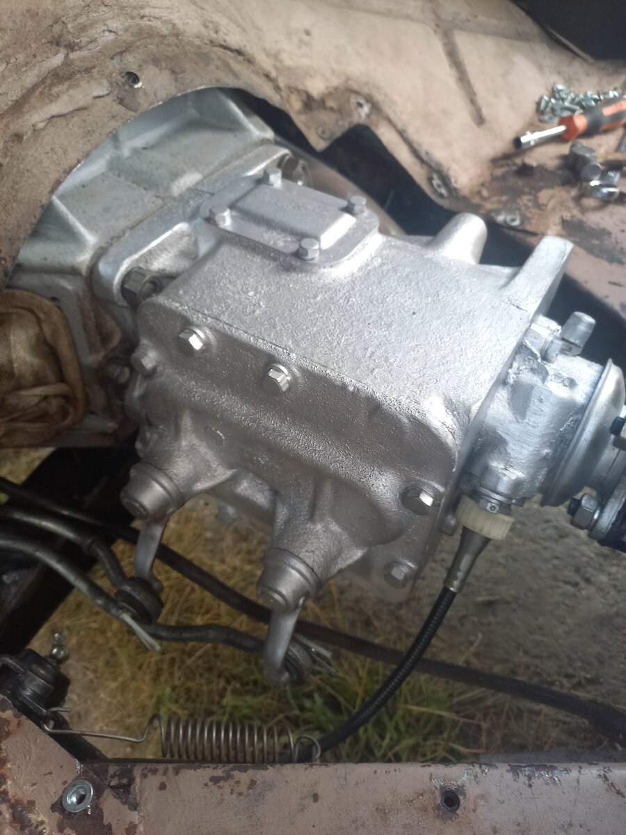

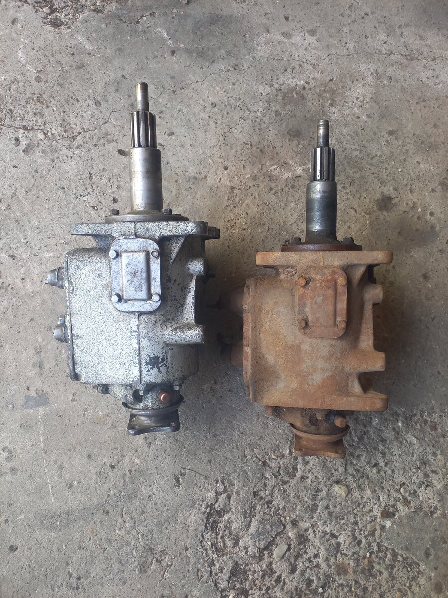

Что то приходится менять, переделывать.

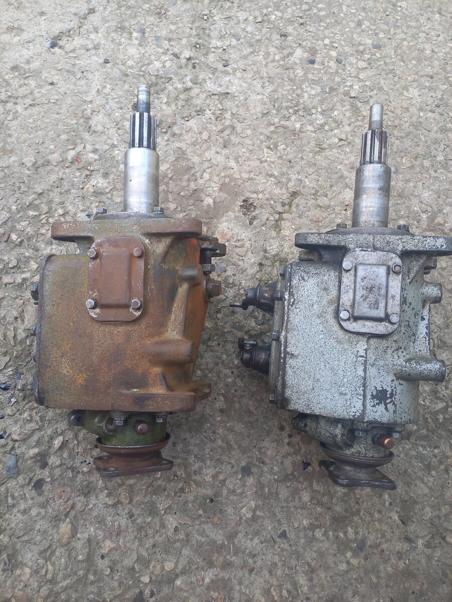

Заменил кпп на другую, снятую с донора.
До замены на первой передаче стоял вой как на троллейбусе.
Сейчас все пришло в норму.
Кпп имеет внешние отличия по картеру.
Отмыл, установил.

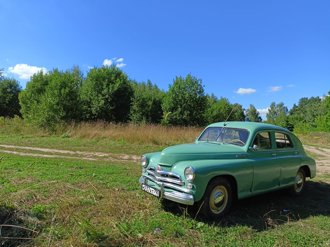

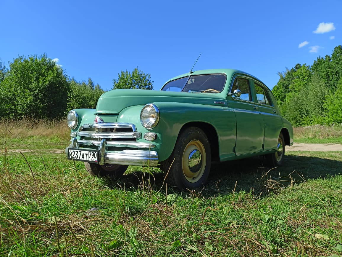

Испытательный пробег прошёл успешно)
Первые 150 км.
Сначала чуть грелись два колеса - переднее и одно заднее, но терпимо, руку держать можно.
Потом все прошло.
Двигатель родной, навесное все родное.
Давление 4.5, расход около 14 литров, карбюратор к 22е.
Скорость - 70 км.ч, пока идёт обкатка.
Температура 80 градусов, без изменений.
Лопасти родные, термостат стоит.
Чуть нервничал из за моста, т к ступицы не изменили посадку - протянуть гайки удалось лишь чуть-чуть.
Жидкости все на месте, мост сухой, пока)
5 046
3 189
33
Саня, молодец. Успешные ходовые испытания-лучшая награда за упорный труд, поздравляю. Последнюю фотку хоть на календарь.
