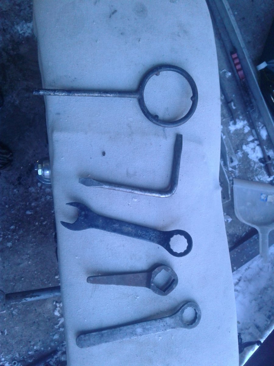

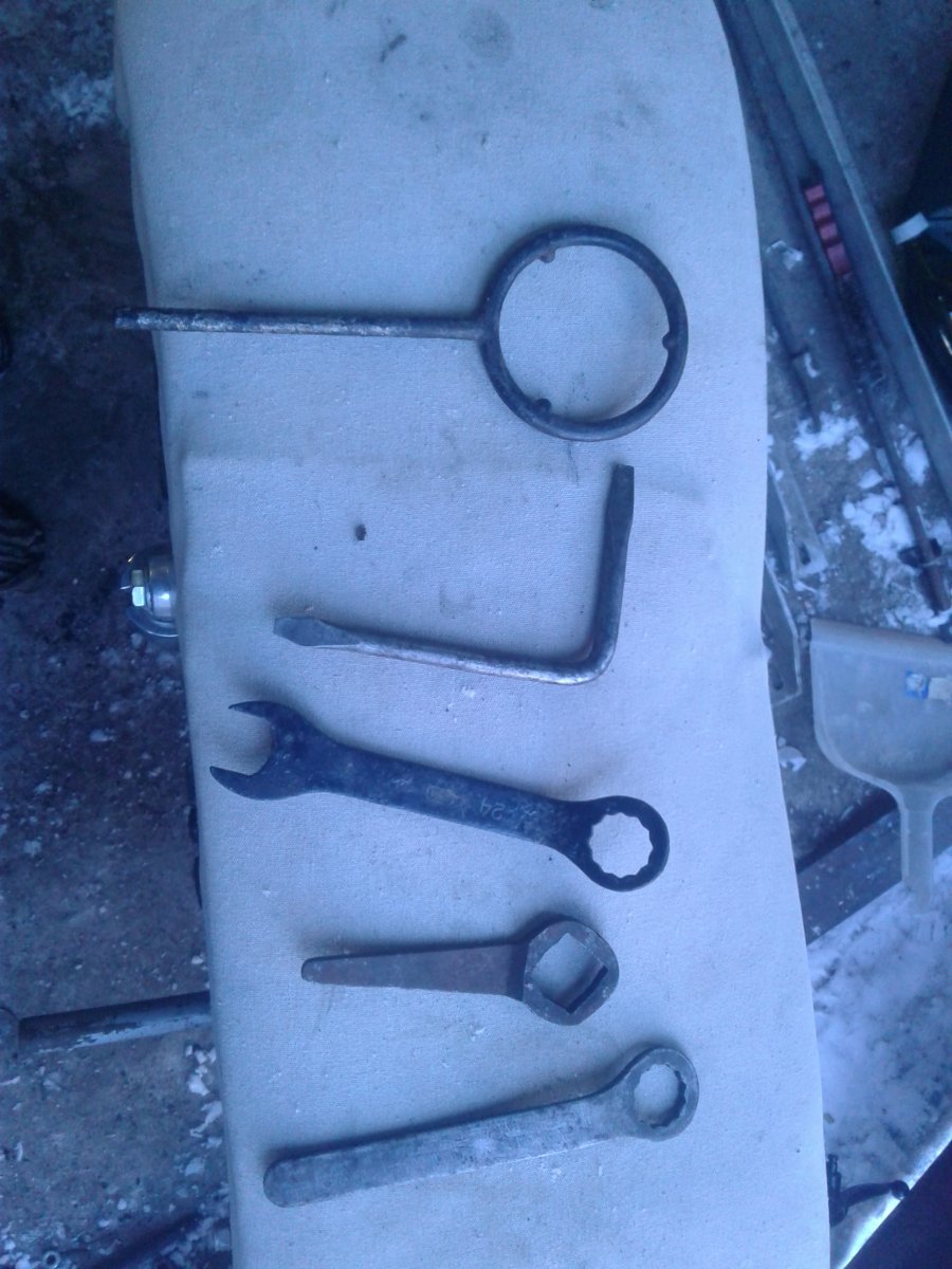

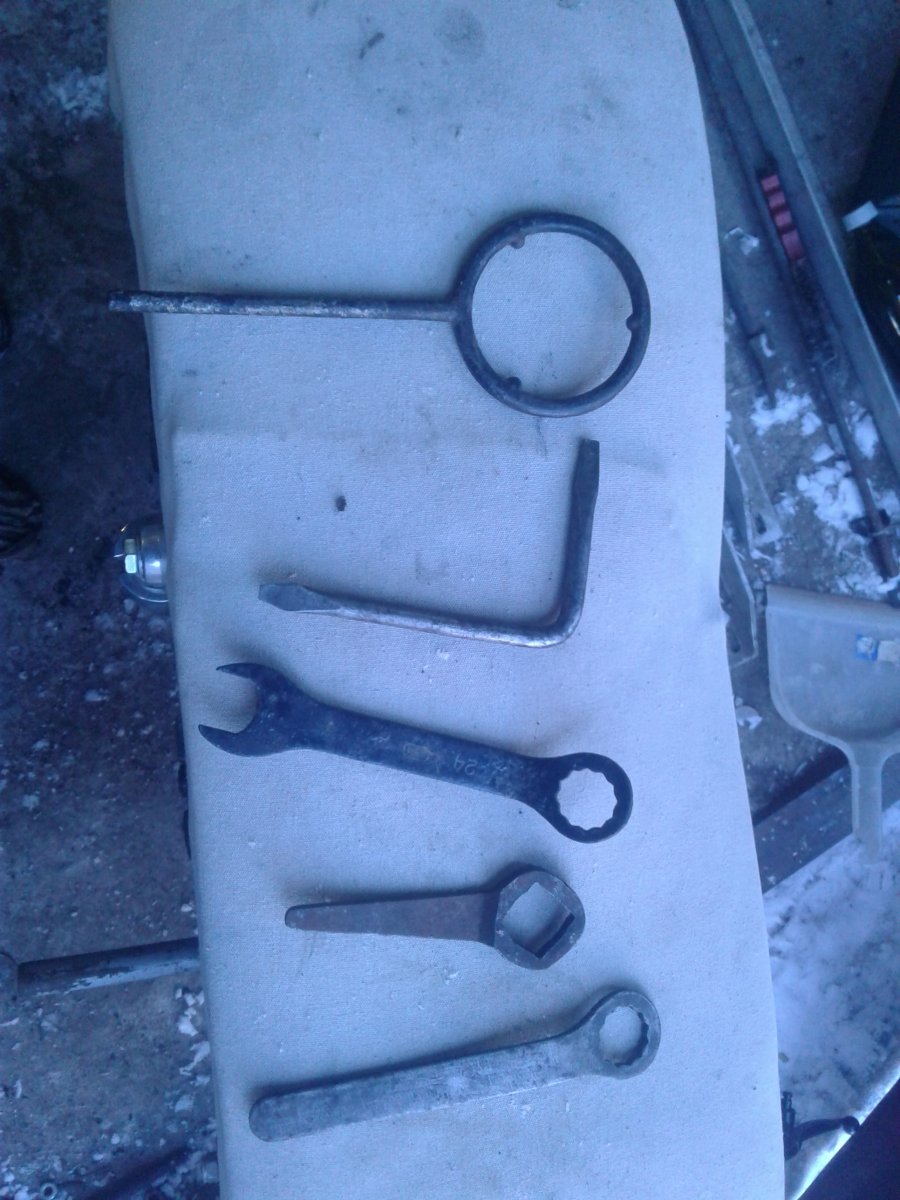

Сверху к низу:
3. Ключ пробки фильтра грубой очистки ГАЗ 69.
5.Наш ключ пробки ФГО.
Все остальные не имеют отношения к Победе.

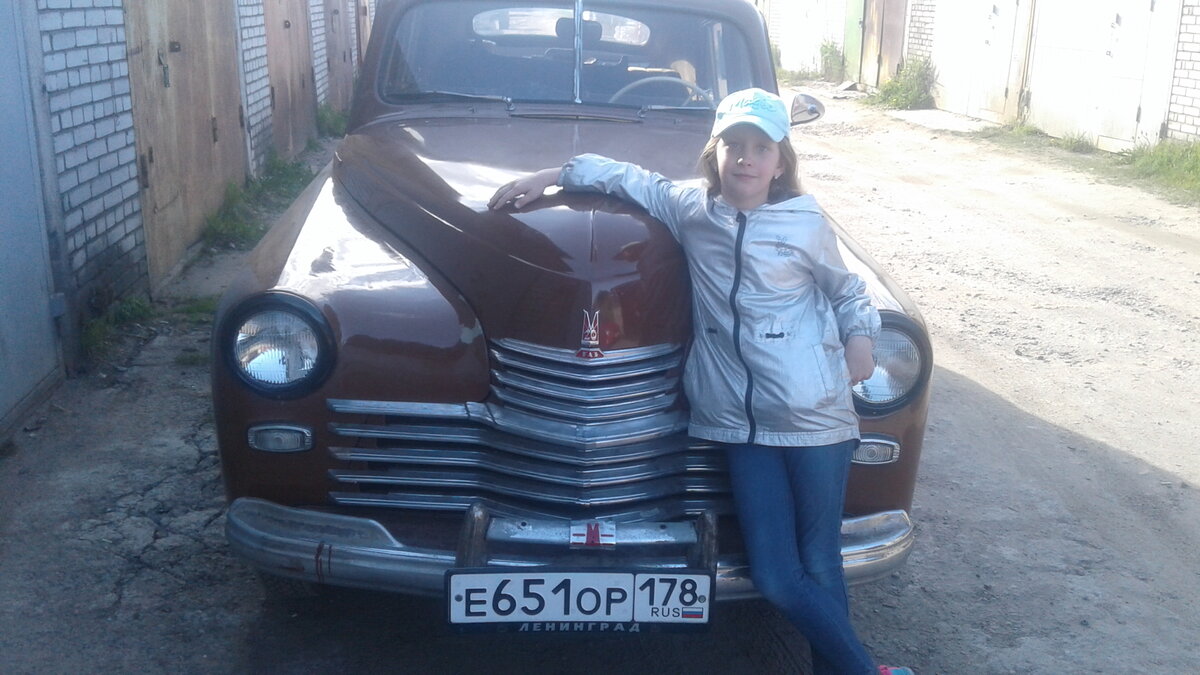

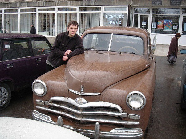

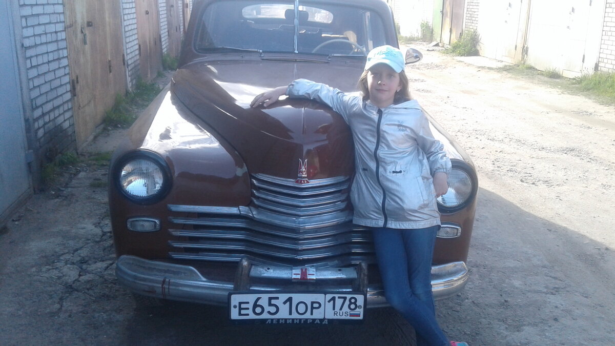

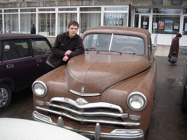

Вопрос таков:Моя Победа 1954 года,на первом фото и на втором это одна и та же машина,там где улыбка на ней стоит еще- это в 2001 году когда я ее купил еще,тамгде уже тельняшка это сфоткано две недели назад.
Я решетку поменял,так как машина 1954 года.
Вопрос: может на ней и должна была стоять улыбка?
или ее прежний владелец уколхозил так?
Просто может там и должна стоять улыбка?может у меня переходаная модель 1954 года с тельняшки на улыбку?

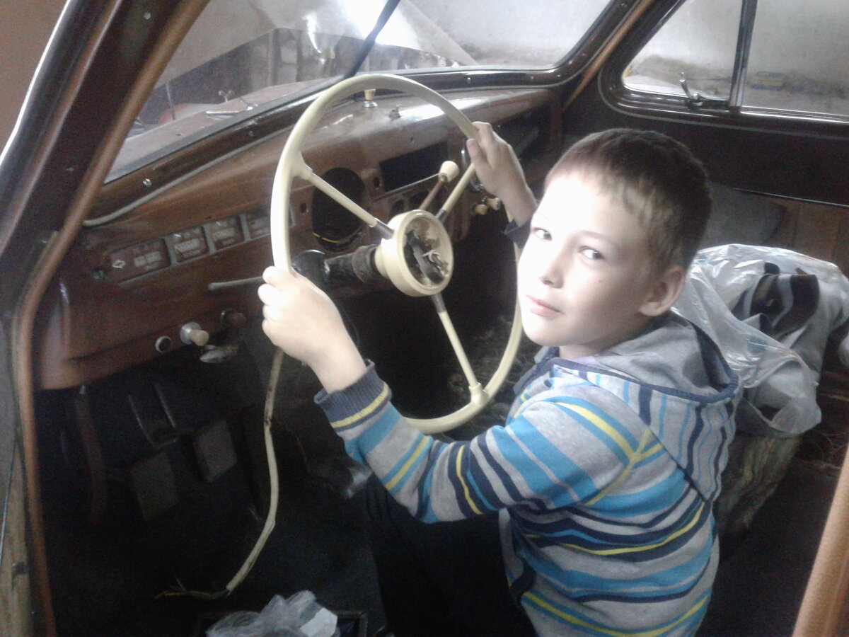

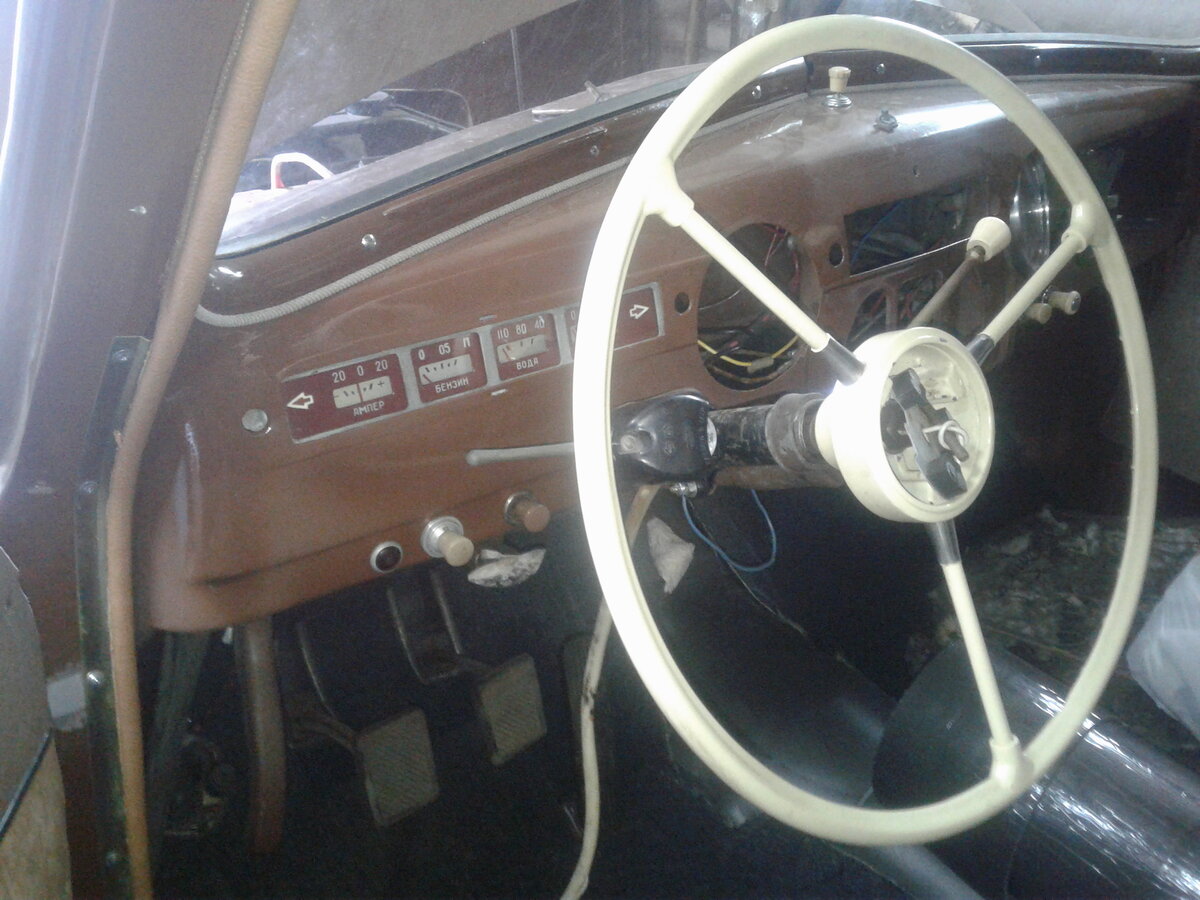

То что пришлось поменять:руль стоял от третей серии,поставил от второй как надо,решетку вернул тельняшку вместо улыбки,бампер был без перекладины,правда приборы были красные,соответствующие 54 году,антенны не было на ней,что тоже соответствует 54году,правда козырьки уже от третей серии...правда на крылья97orM7eWFxg.jpg20200525_180058.jpgх присутствовали дырки под тельняшку....так это переходка или попытка прежним дедом ее обновить под третью серию?

Мне кажется тельняшка должна быть. Крылья ,передний бампер. Шильдики на капоте. У меня тоже 54 год. Но крылья передние менялись.(( У вас ранние.

Улыбка пошла с апреля-мая 1955 года. Никакой улыбки в 1954 году быть не могло.
Интересно ещё, из чего сделана улыбка - ранняя латунная или обычная железяка? Как реагирует на неё магнит?

а чем ранние отличаются от не ранних?и кстати:еще к улыбке была губа от тельняшки на капоте.

Про магнит я проверю,самому любопытно стало,завтра посмотрю,значит я так полагаю ее пытались освежить тем что поменяли решетку,руль и клыки?правильно?ибо в дтп она не была вроде..

Ранние крылья горизонтально практически прямые и горшок фары находится в углублении. Поздние крылья при виде сбоку имеют небольшую выпуклость по всей длине и выпираюшее вперёд место крепления горшка фары. И подфарник на раннем крыле находится немного ниже относительно фары, чем на позднем крыле и на крыле от улыбки

Да, у вас явные ранние крылья и стоять должна на этой машине именно тельняшка. Посмотрите на расстояние от фары до подфарника и сравните с тройками. У вас ранние крылья под тельняшку :)
Автомобиль могли просто ударить спереди, а потом починить тем что было. Ну и потом, не все знают что победы по сериям различались. У меня, к примеру, стоят разные крылья, и разные ручки дверей, хотя с машиной получил в подарок целый мешок ручек, в том числе те что должны быть...

ясненько спасибо))

спасибо буду знать))

Такой вопрос:кто может за денежку восстановить красные шкалы приборов?
Мне надо только шкалы,без переборки приборов за бешеные деньги как предлагают и без гальванирования ободков,
просто восстановить шкалы все три.
Могу заплатить за это тысяч пять...я думаю это нормальные адекватные деньги.
Отвечаю сразу,сделать самому не вариант так как я скорее рукожоп,чем Левша или Кулибин...поэому прошу помощи,кто может взяться?
Напишите пожалуйста в комментариях..
