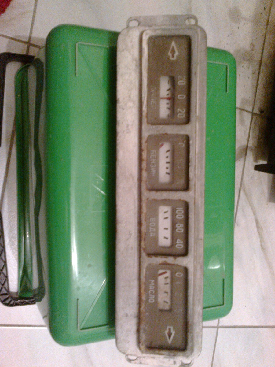

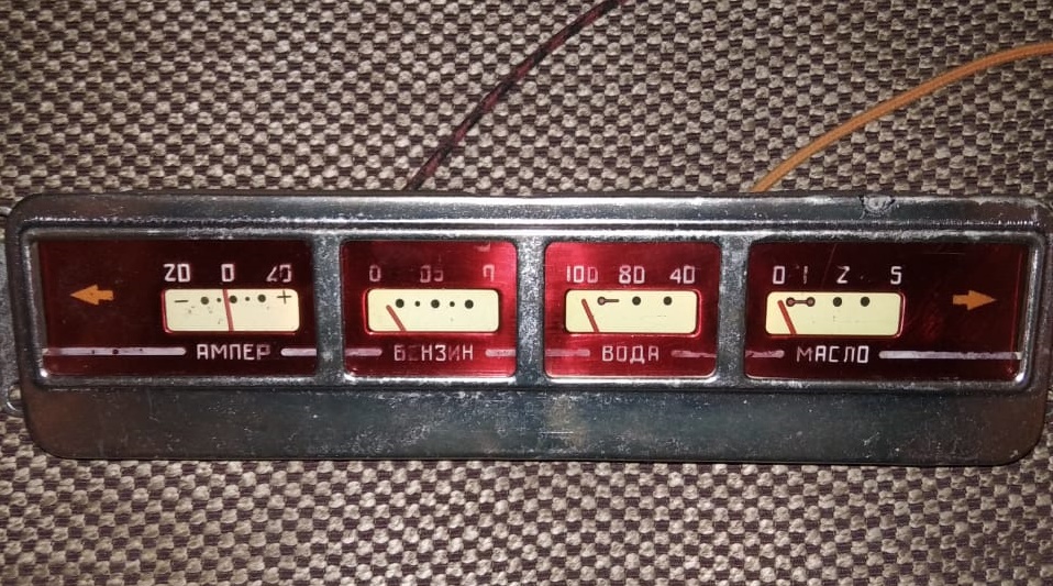

Вообще по поводу Воронежского мастера скажу так: раньше у него стоило все это с чисткой и реставрацией тридцать тысяч рублей теперь если не ошибаюсь все шестьдесят....сума сойти,но вот в чем вопрос:почему он не берется помочь людям сделать просто шкалы три штуки?это же тоже деньги,тем более далеко не всем надо чистить и чинить сами приборы....мне например не надо,я ими доволен(кроме шкал),ну может стрелку еще сменил бы....она выцвела,так вот прямо так трудно ему помочь взяться просто за шкалы,а не за приборы целиком,....тем более поток у него и так налажен и технология.....блин какой принципиальный.Это же несправедливо!!!так бы у него было бы больше клиентов.....как считаете??

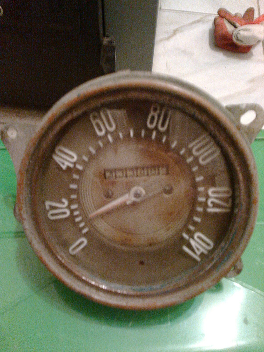

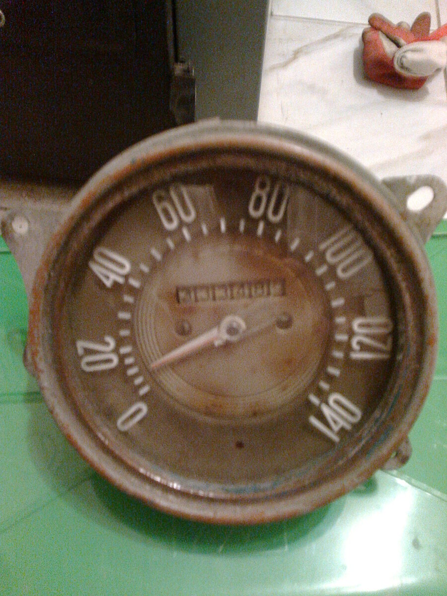

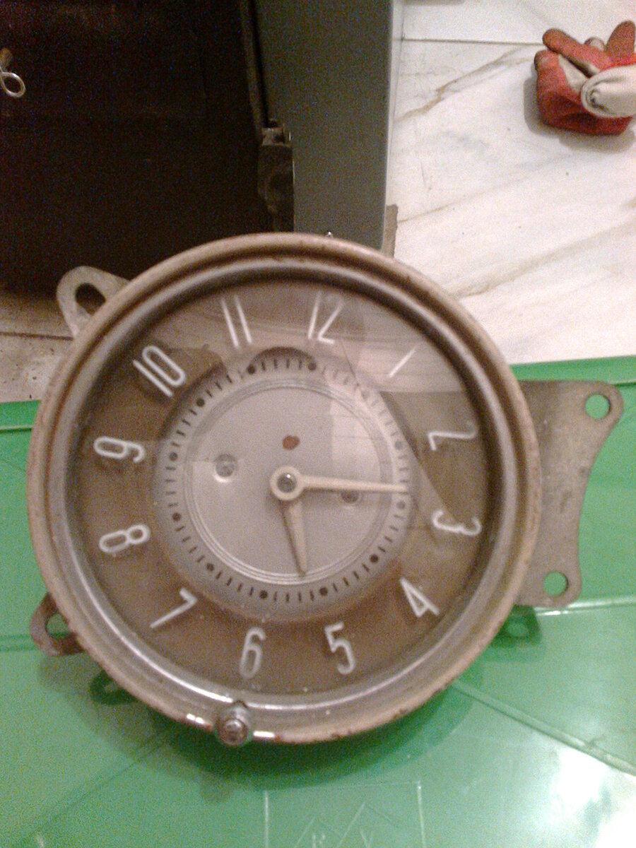

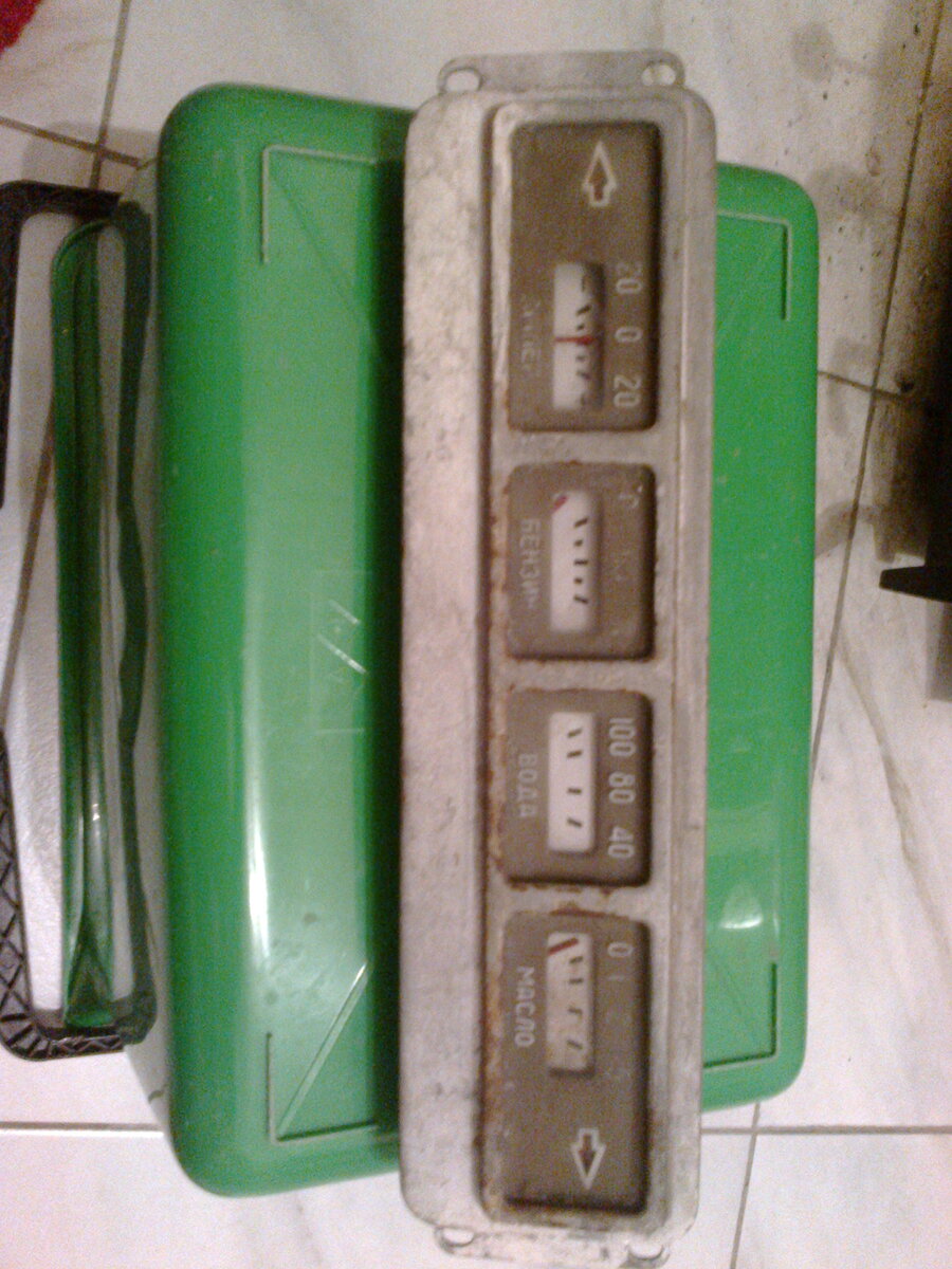

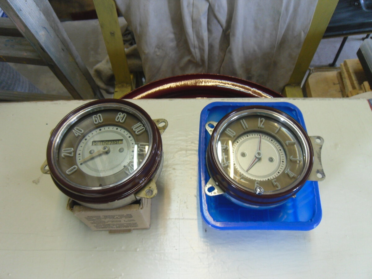

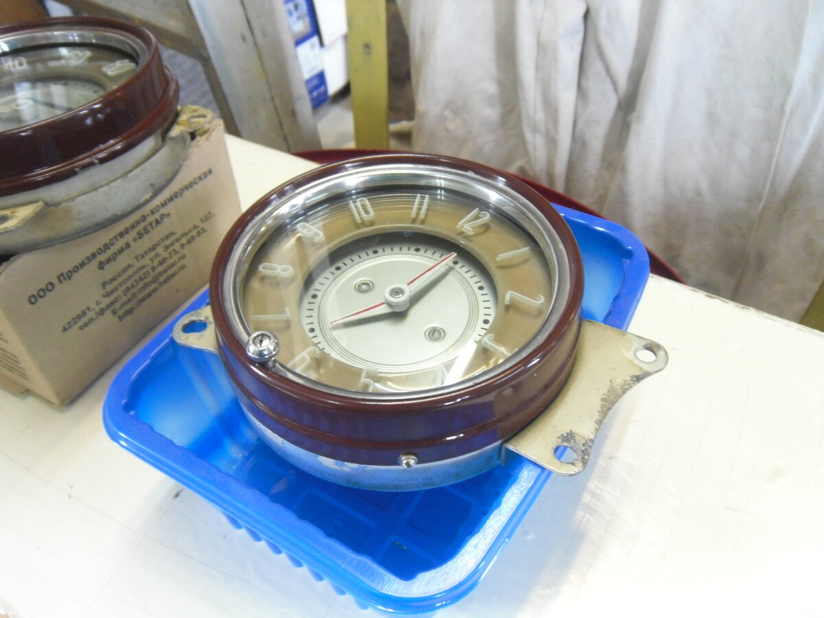

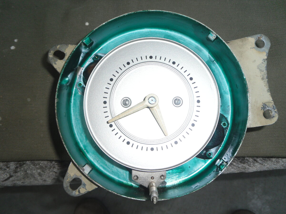

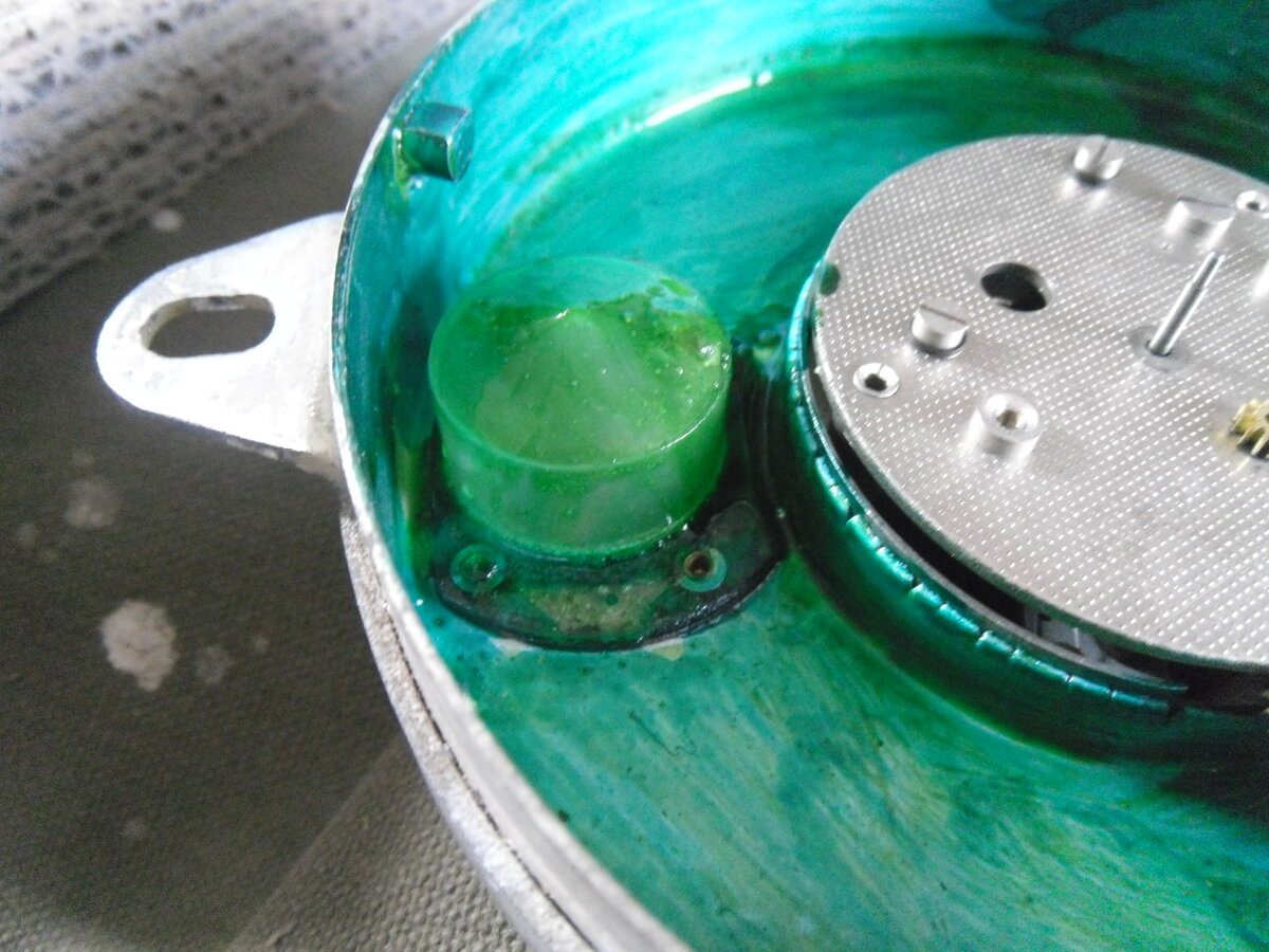

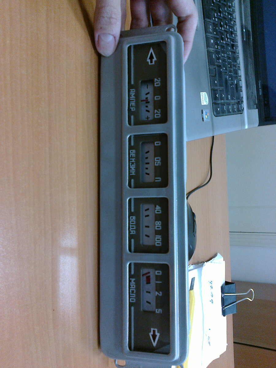

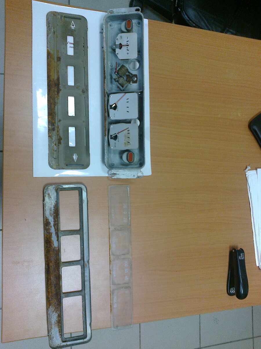

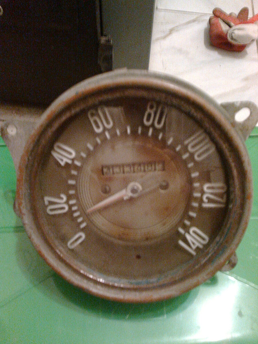

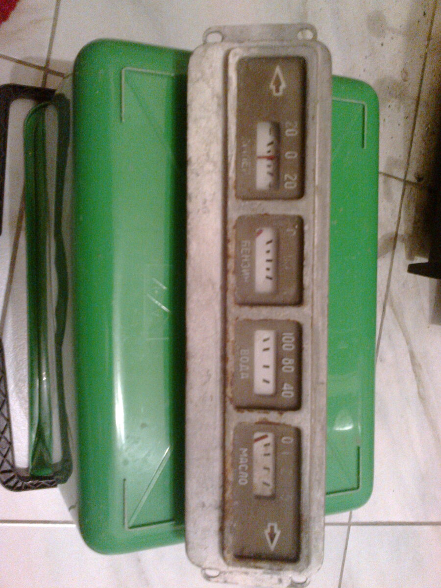

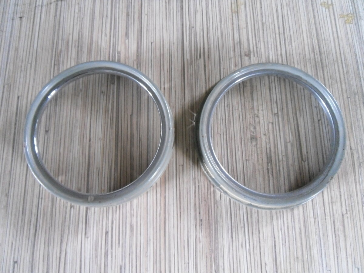

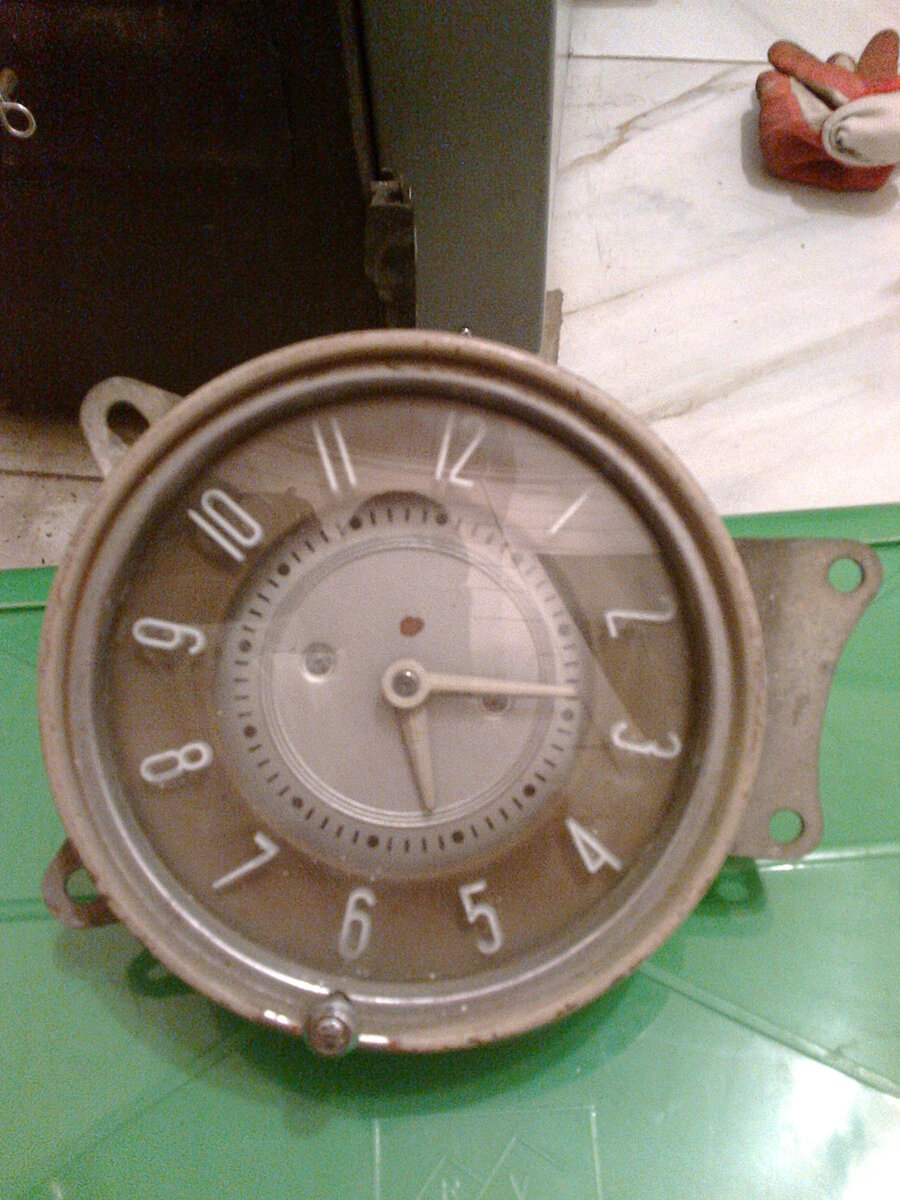

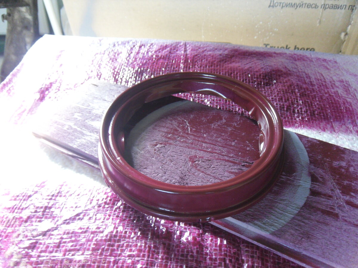

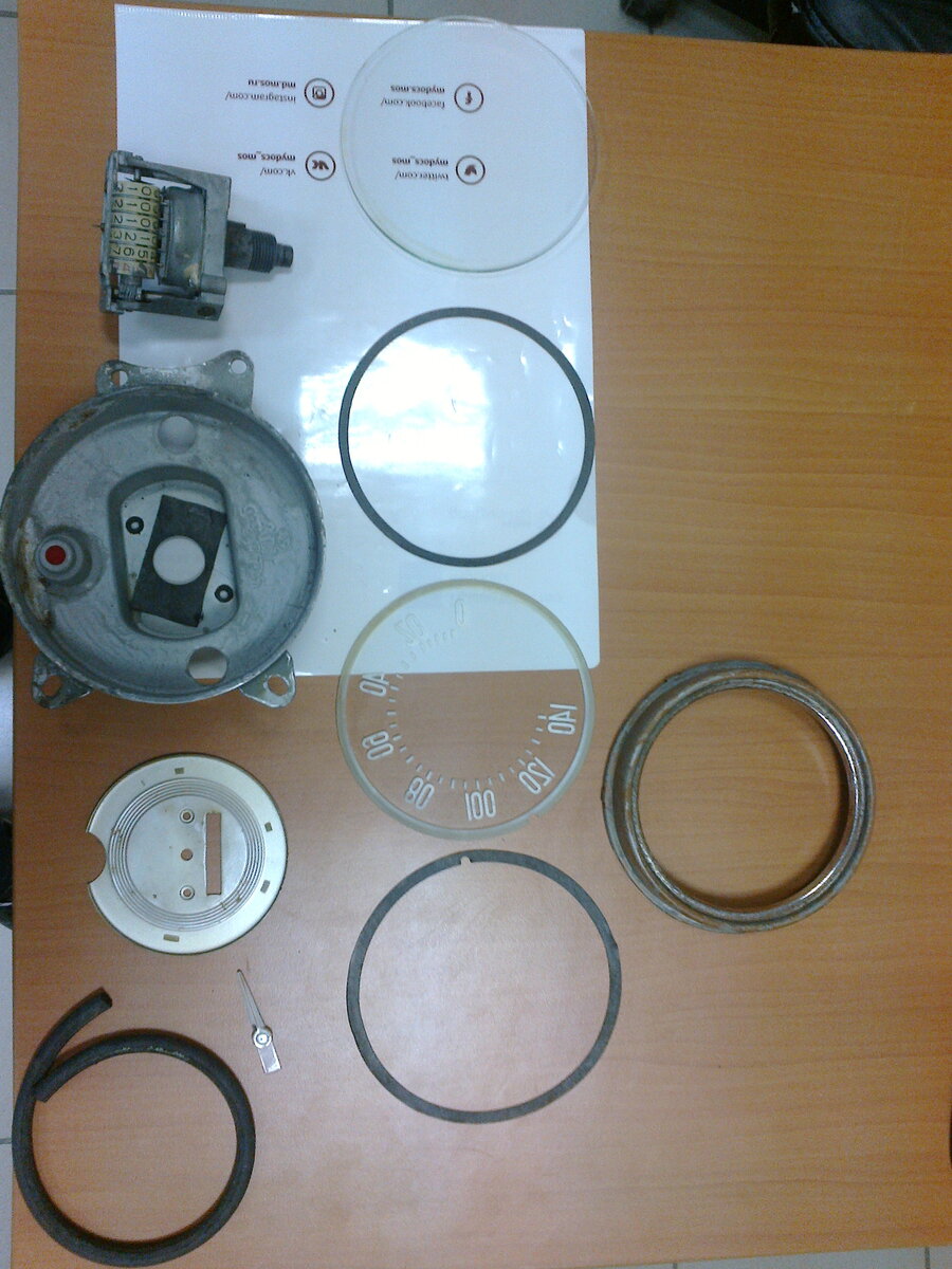

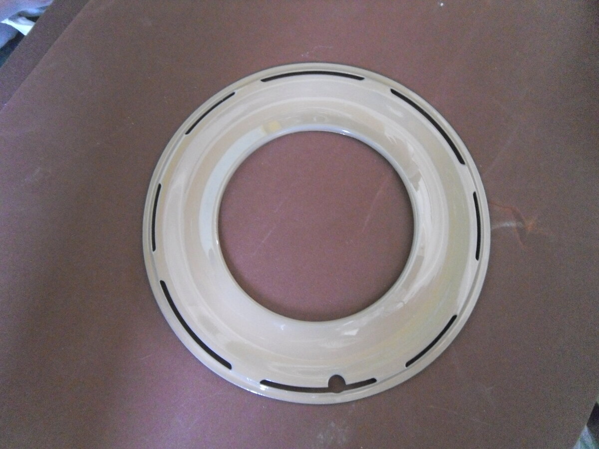

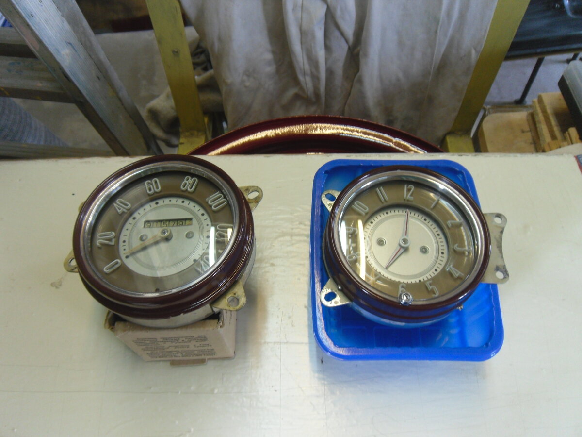

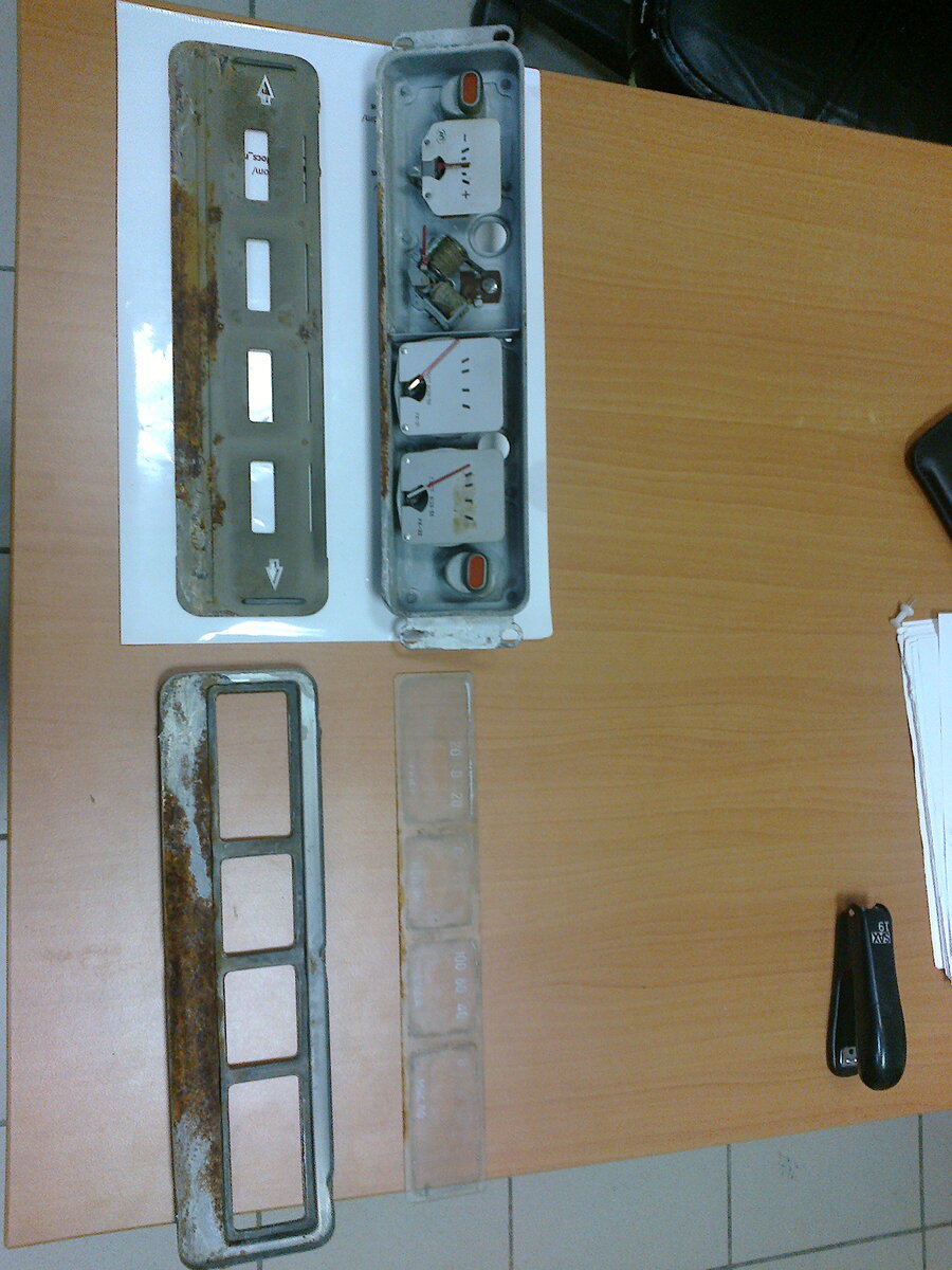

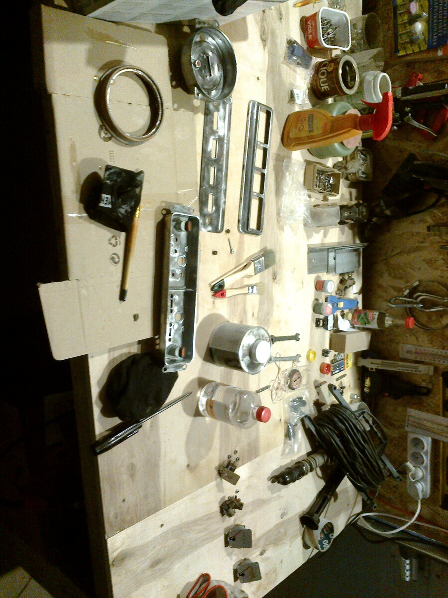

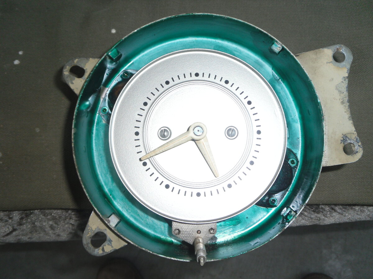

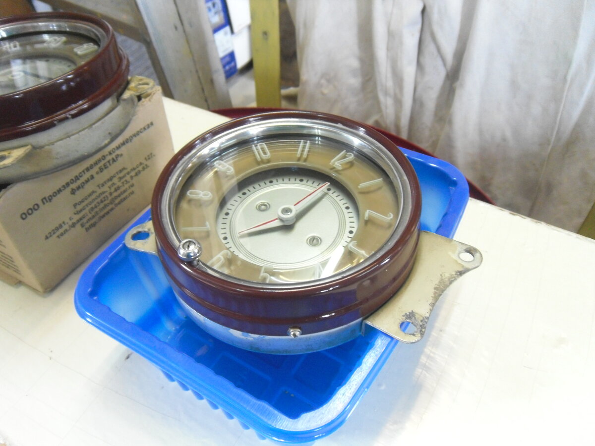

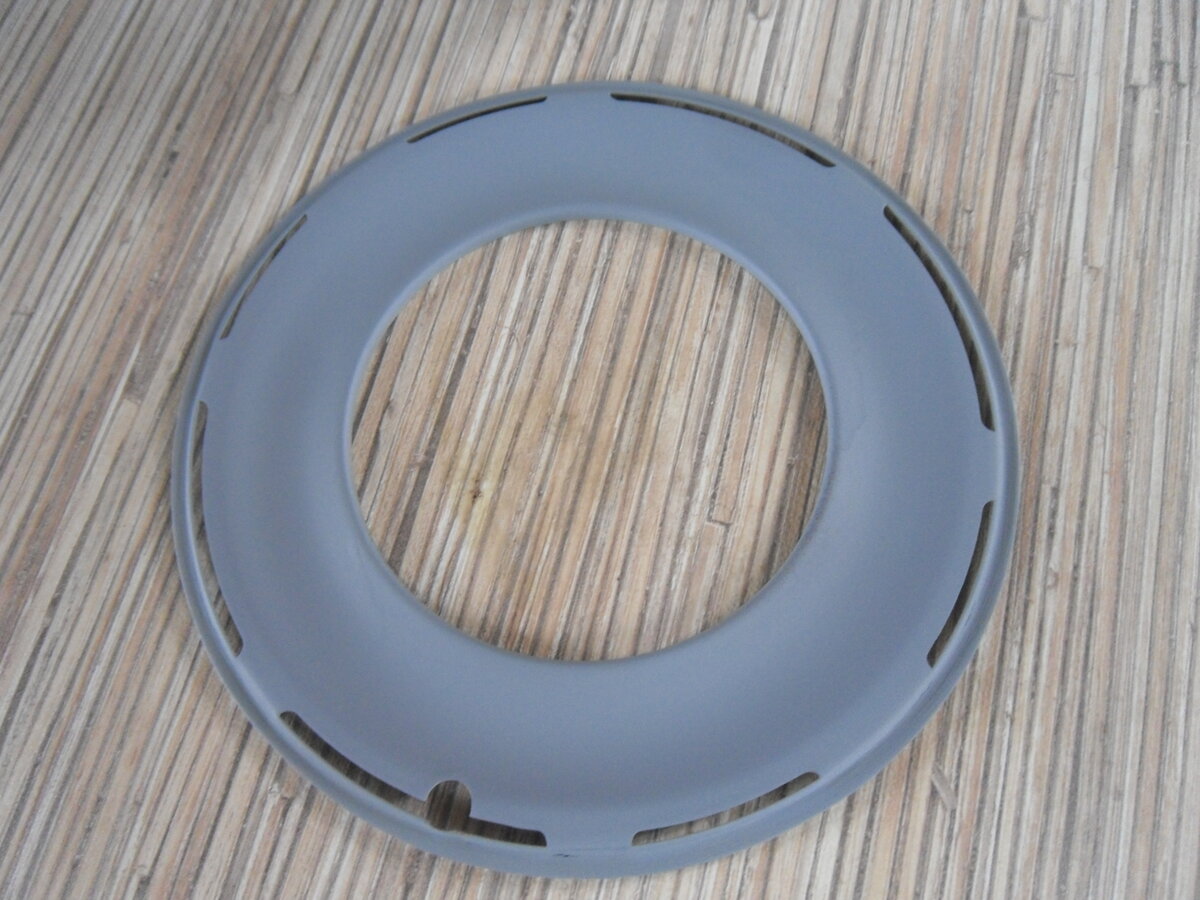

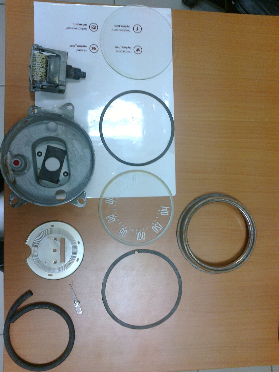

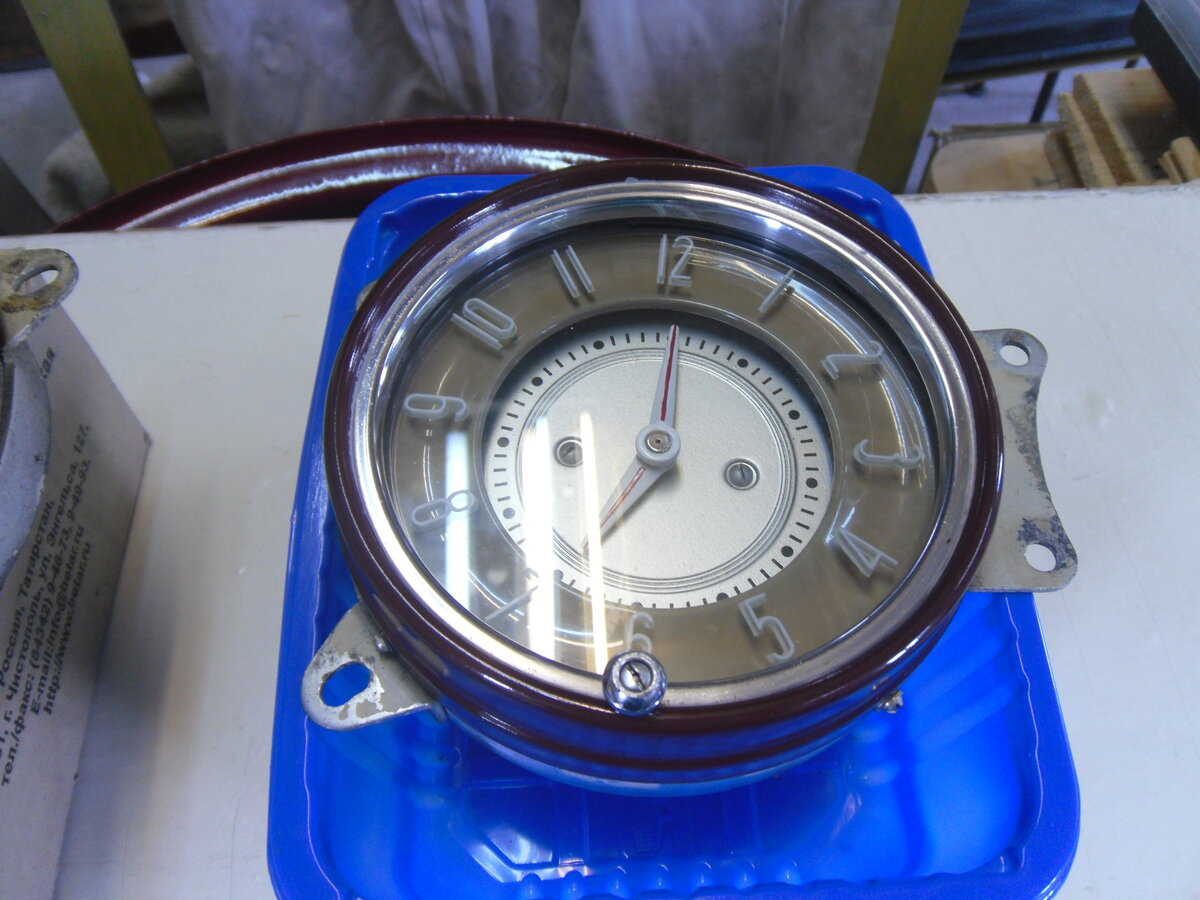

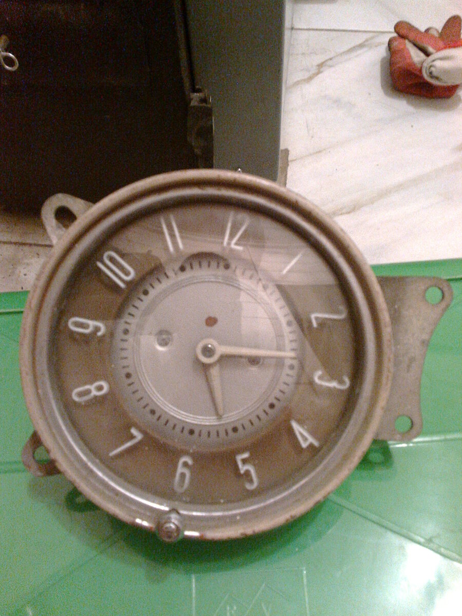

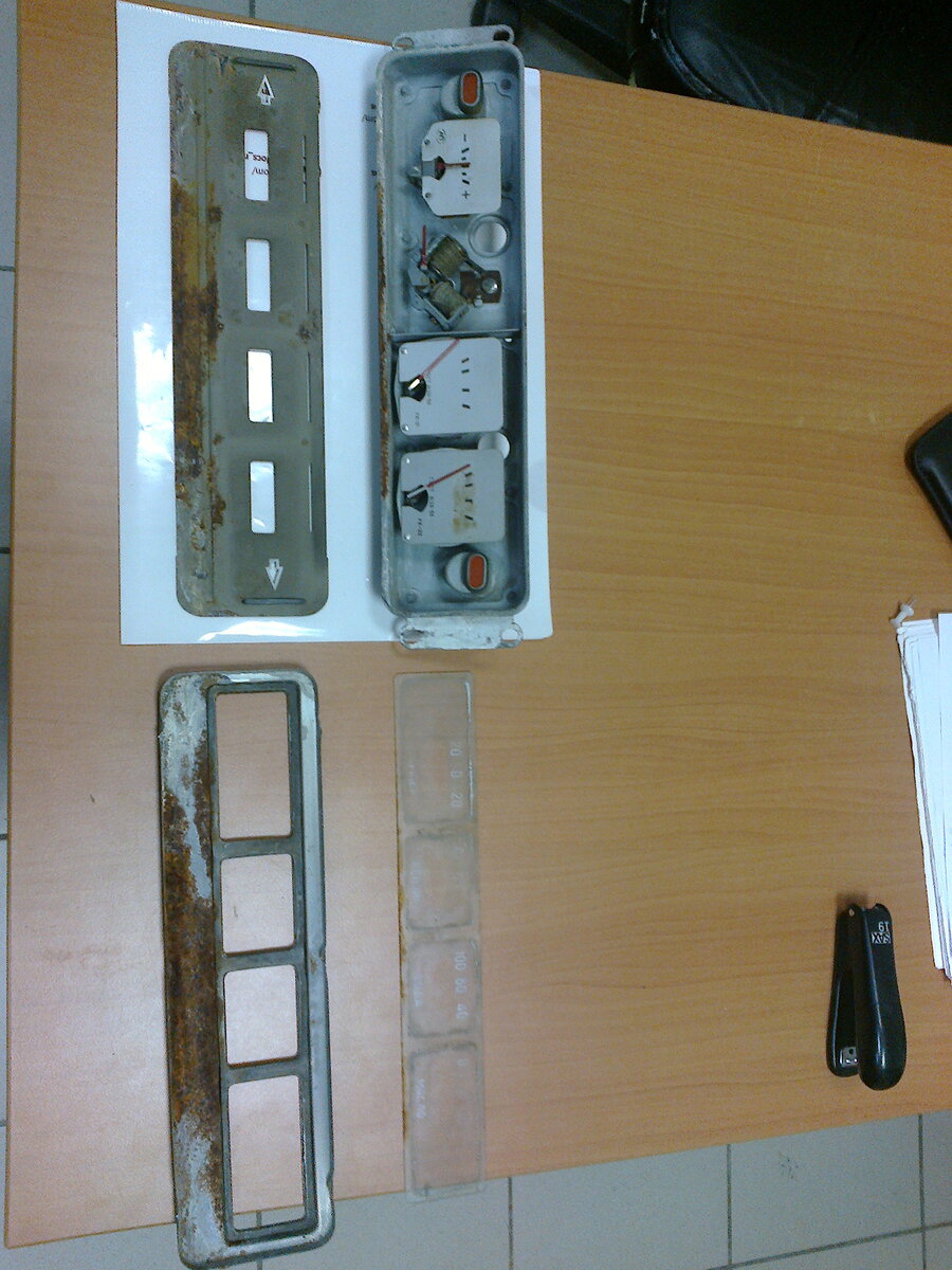

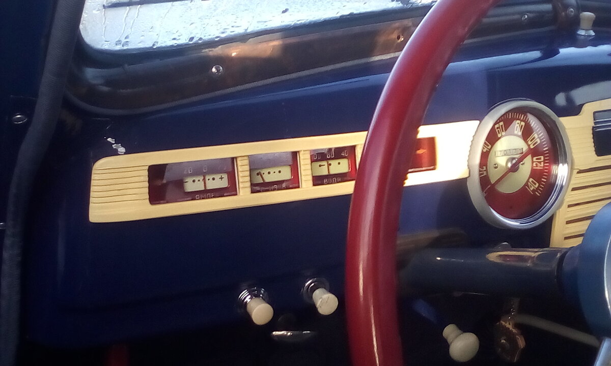

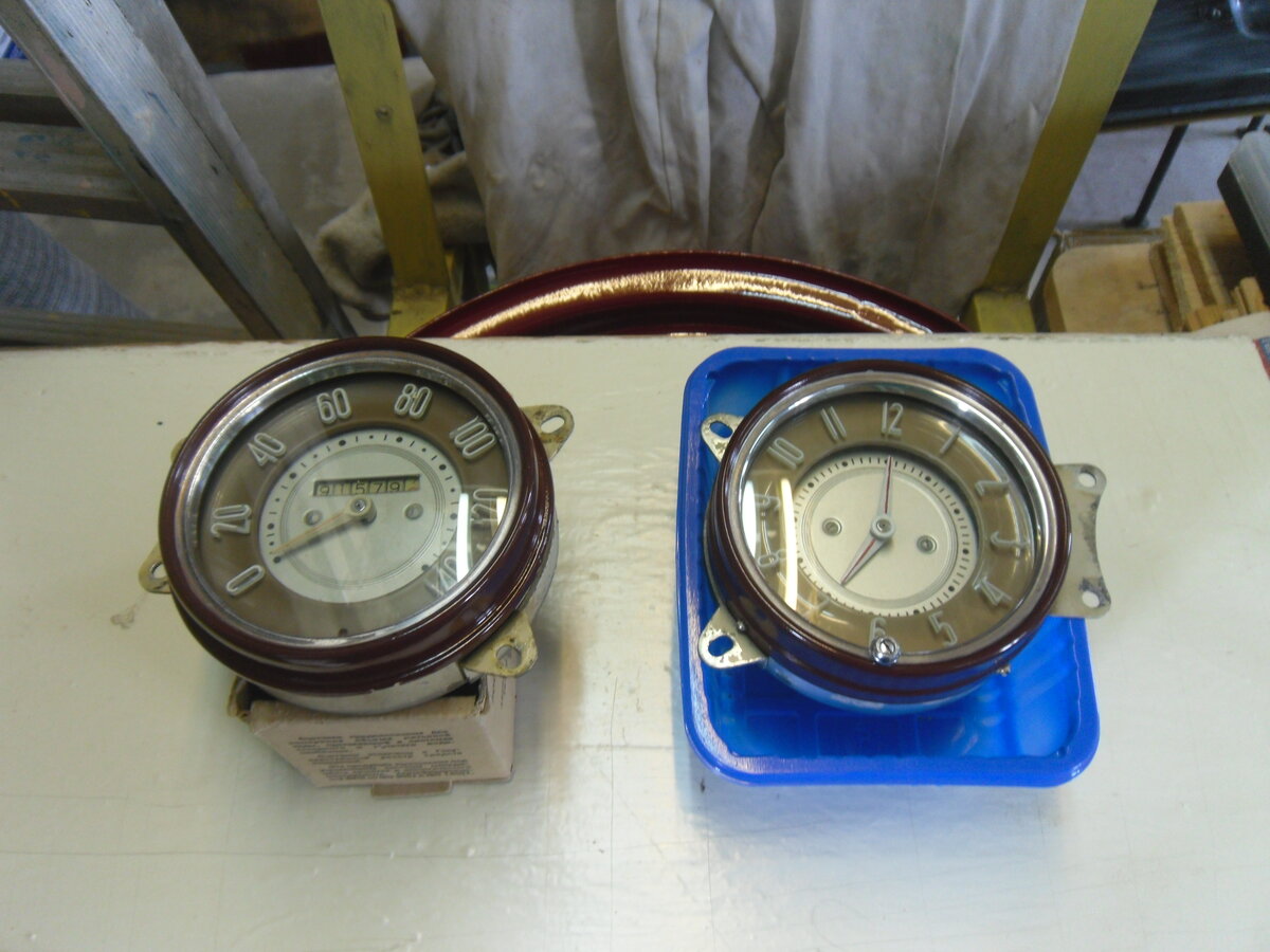

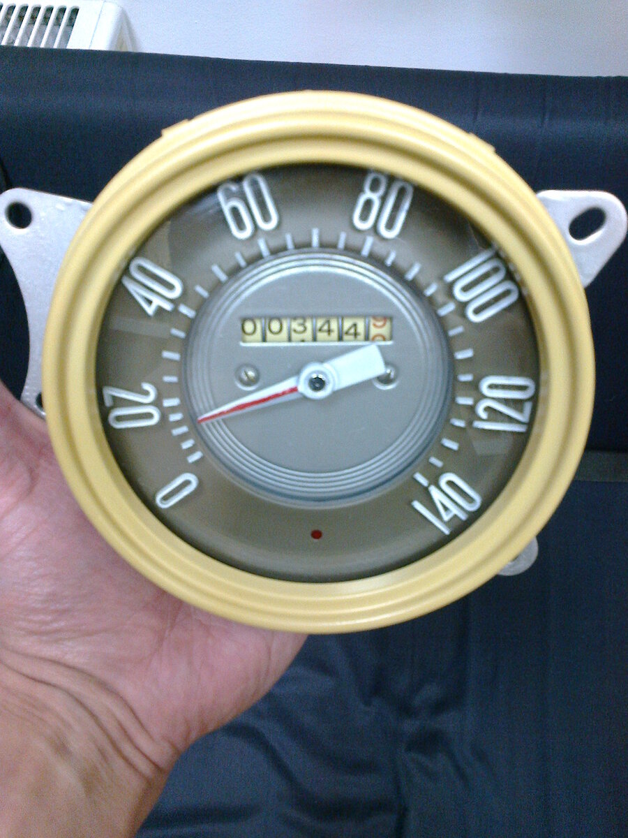

Андрей привет! Попробуй сам. Лучше чем сам для себе - никто не сделает. Я года четыре назад свои приборы восстанавливал. Но у меня тройка, у тебя посложнее будет. Но если есть время - иди своим путём. У меня восстановление приборов (шкалы, ободки, стрелки) обошлись по деньгам (краски, кисточки, валики) примерно в 450 - 600 руб.Пару дней повозился. Результат меня устроил. При этом все приборы - рабочие были .... и комплексная реставрация им....не нужна...ну никак....не нужна и всё комплексная))))
Вот фотки... с них всё понятно вроде)))
Сделай сам и расскажи другим, вторая серия посложнее конечно, но всё можно сделать)))
3 226
6 381

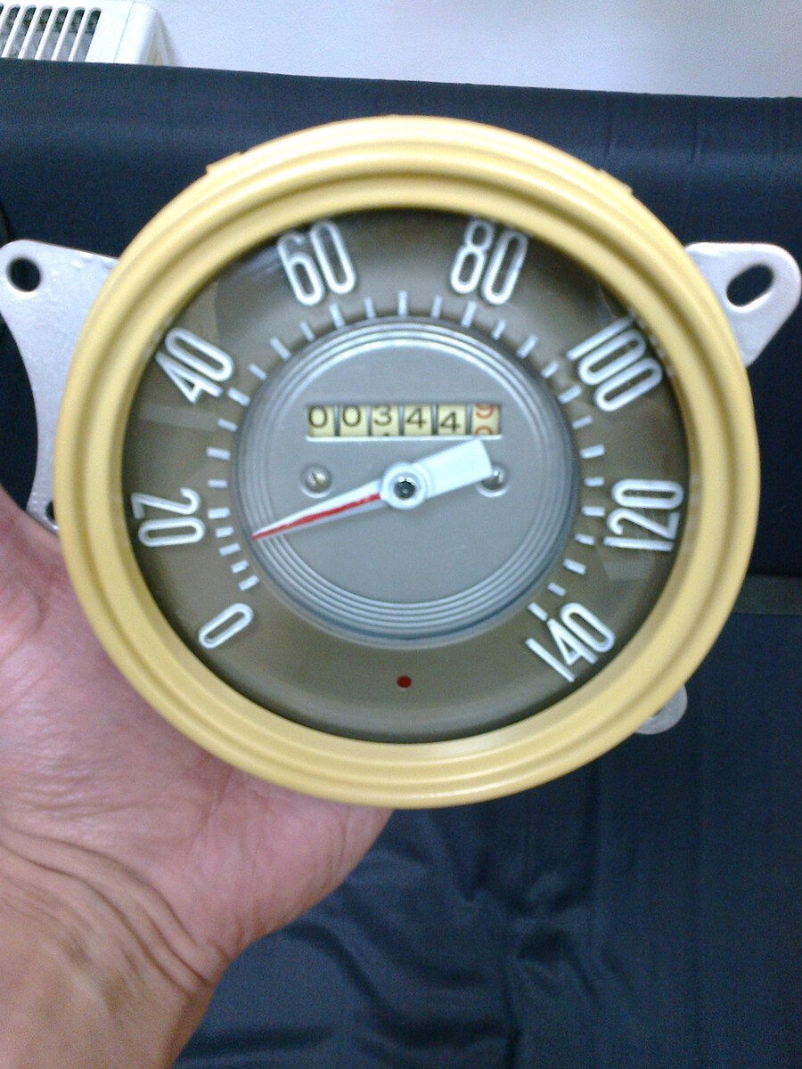

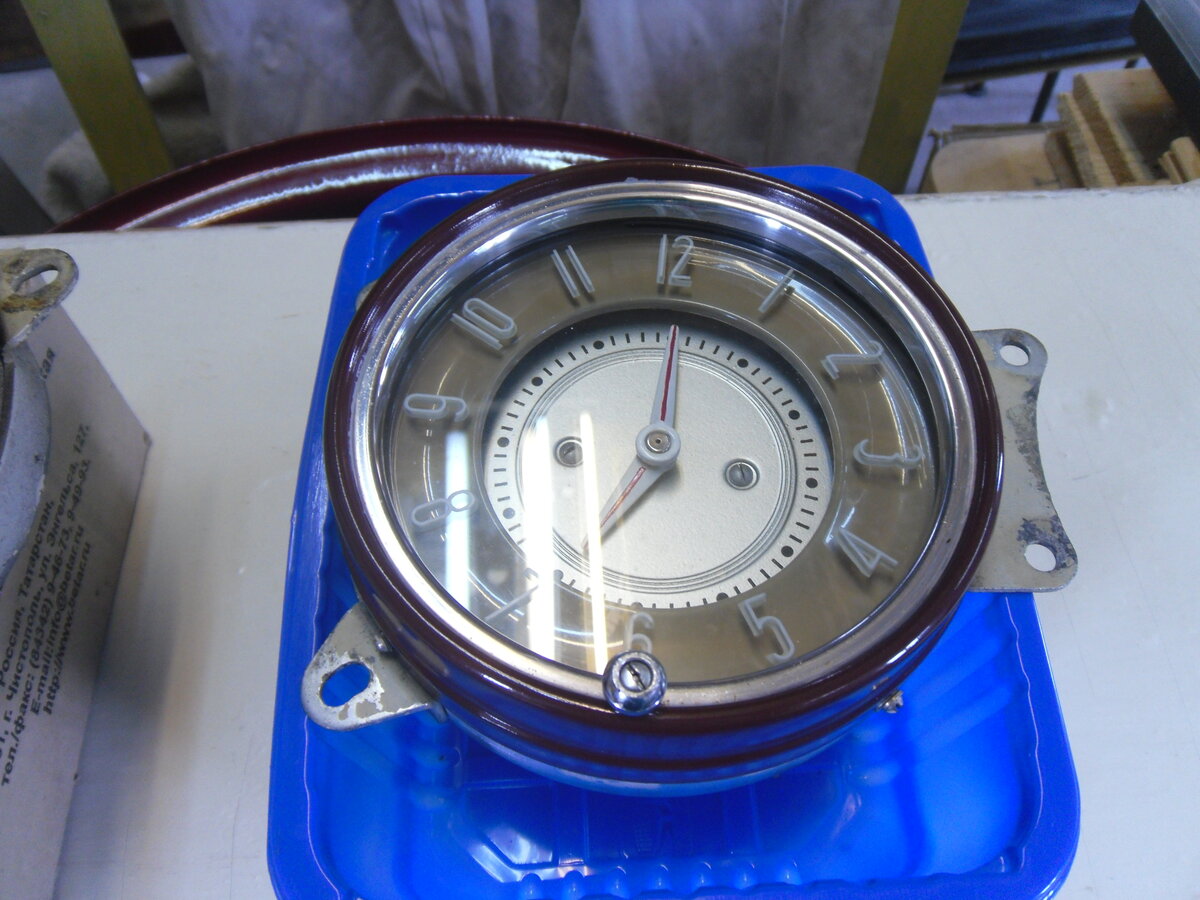

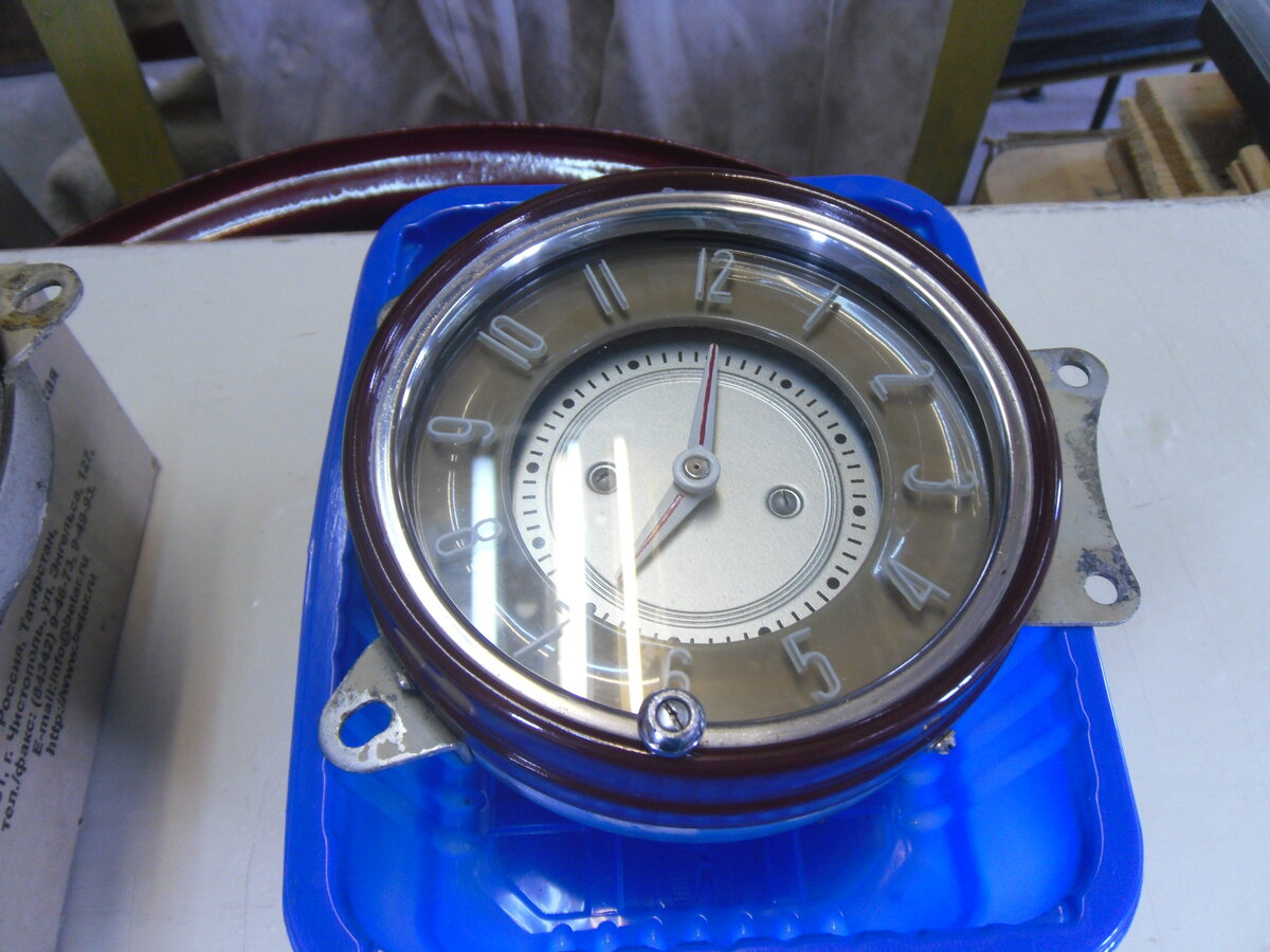

Вот готовый результат. Меня устраивает, машину тоже устраивает, всё светится, часы ходят))) Два дня работы и 450-600 руб. накладных расходов)))
4 476
6 918

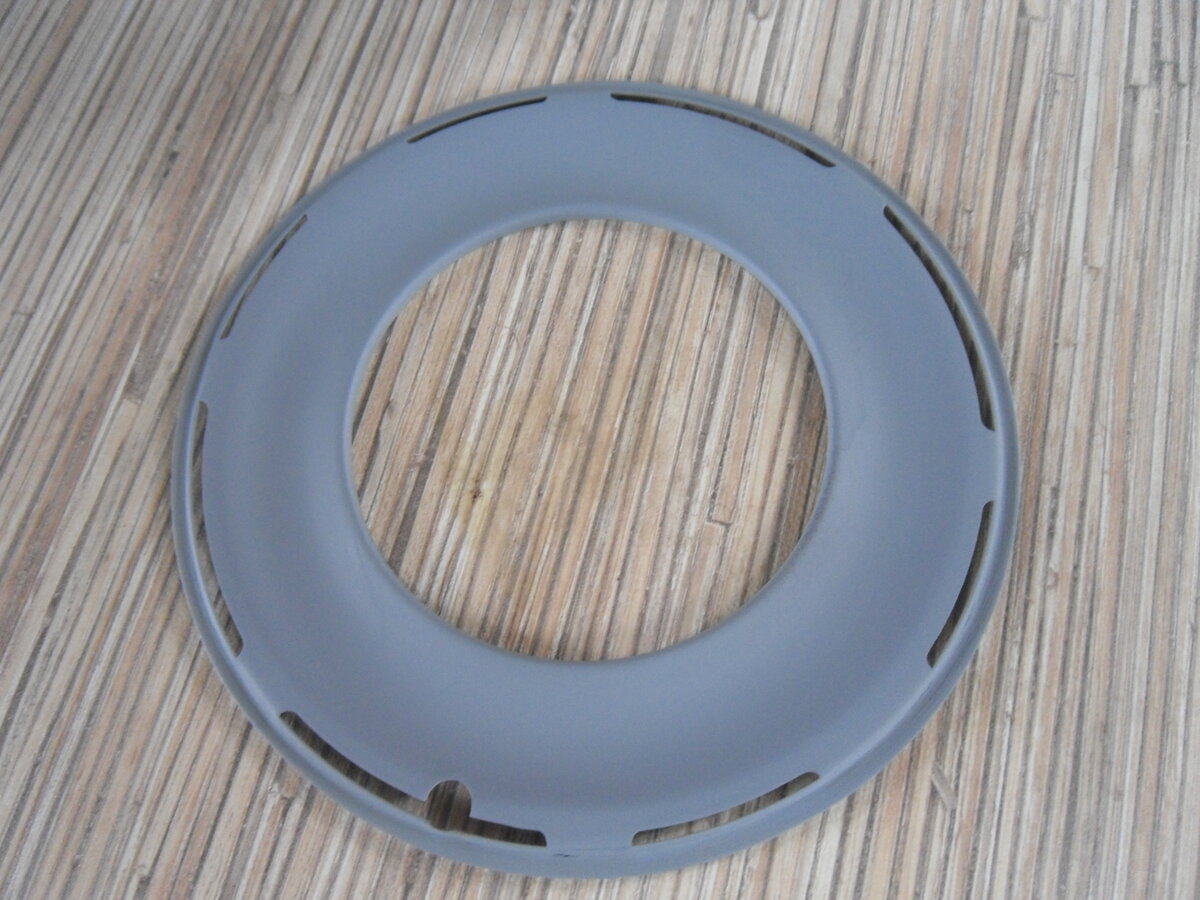

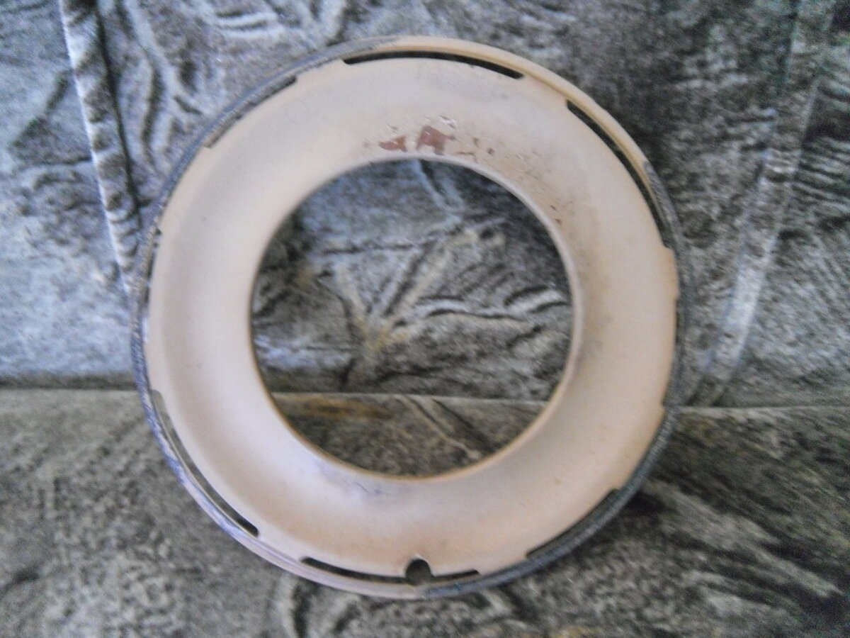

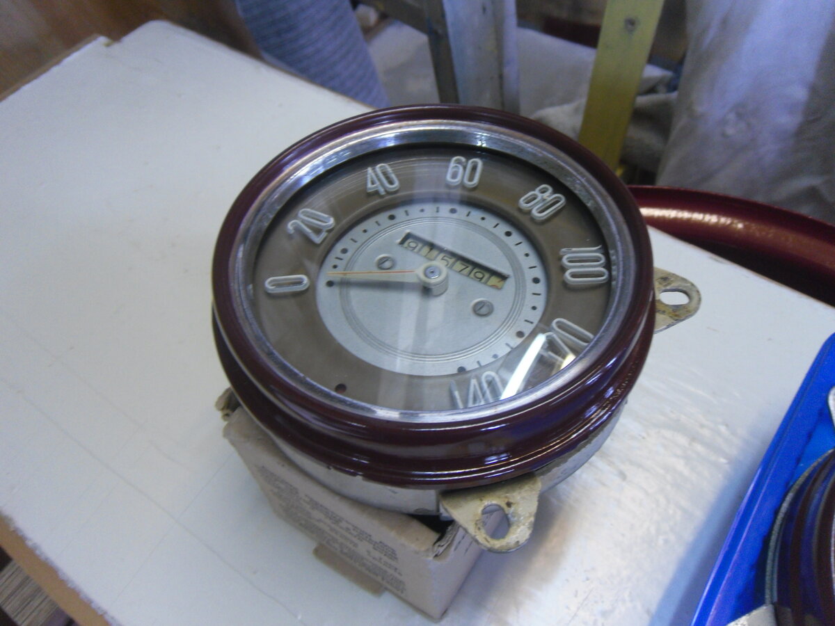

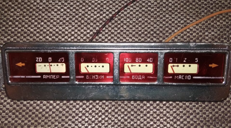

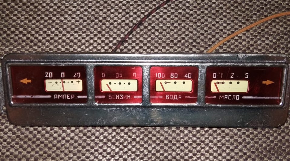

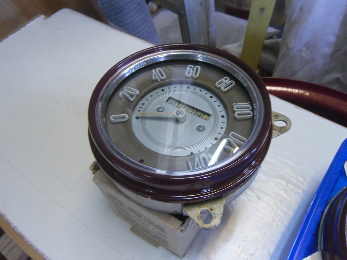

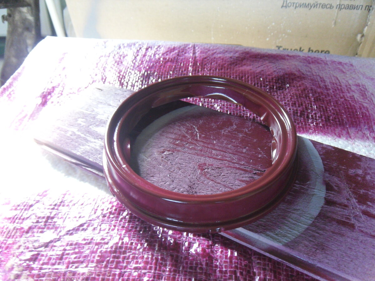

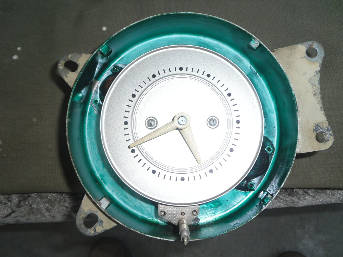

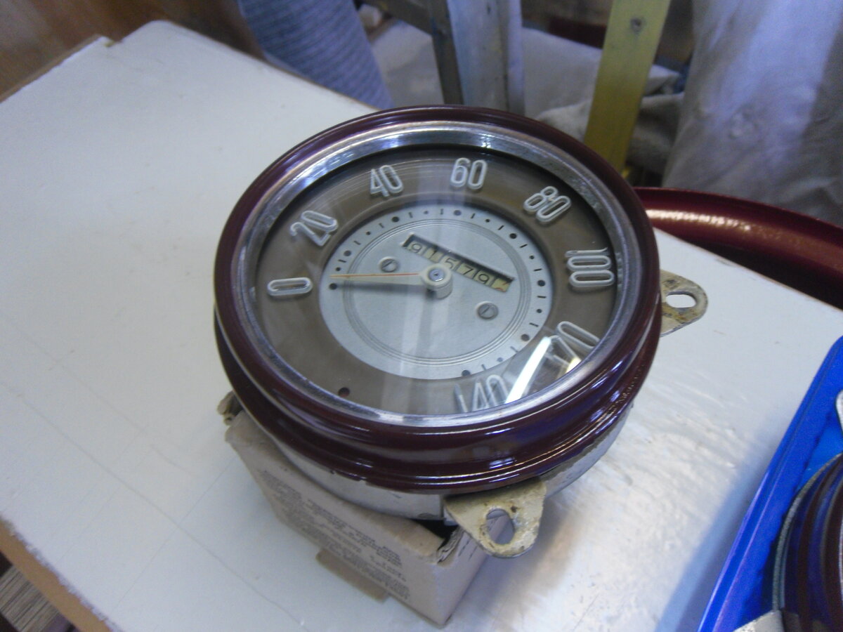

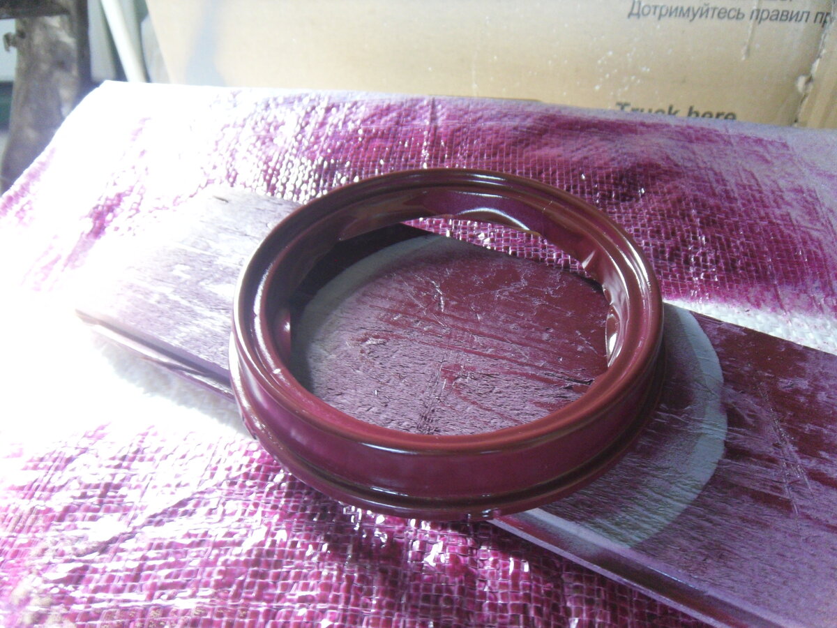

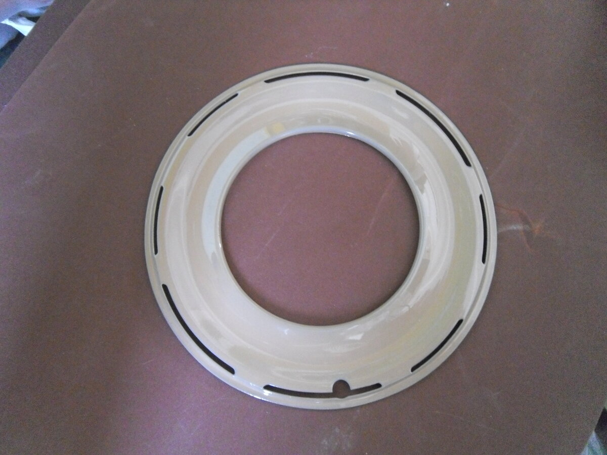

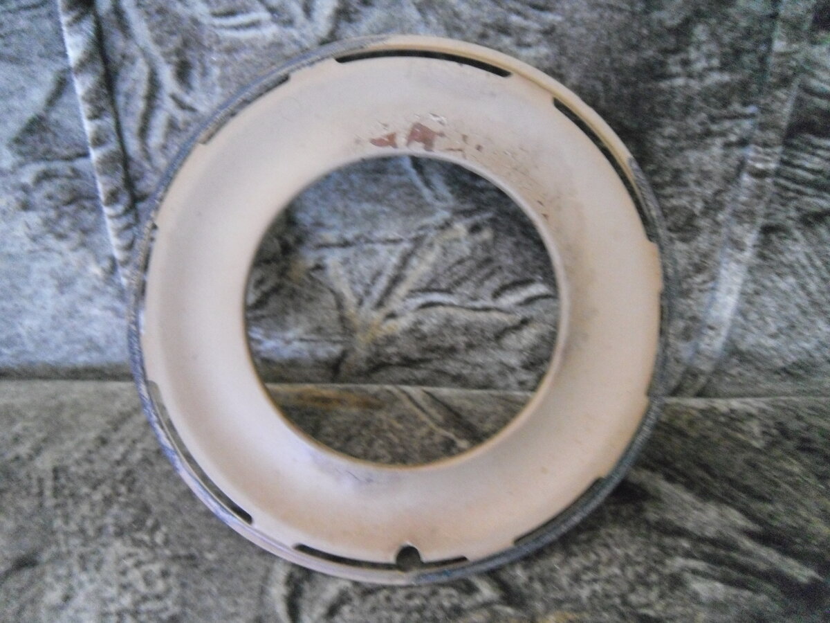

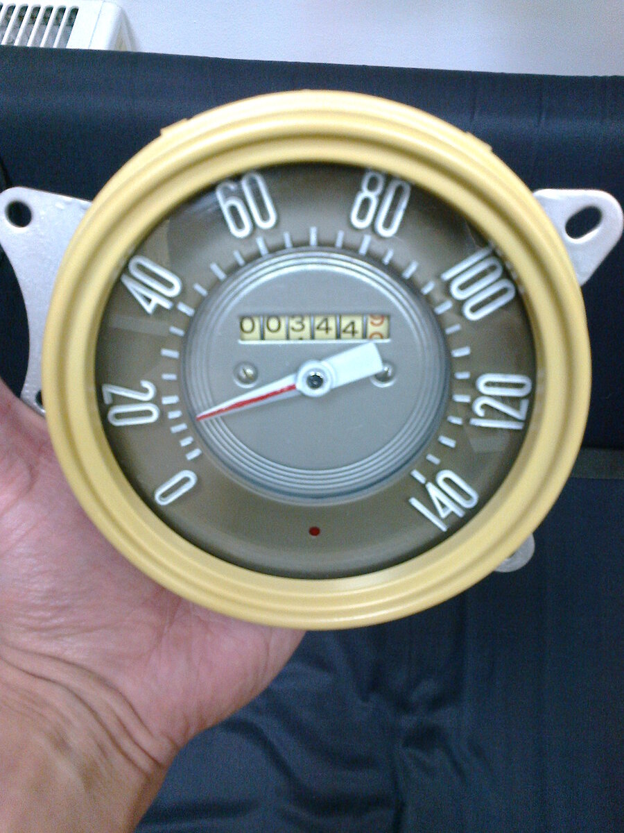

При восстановлении приборов второй серии, самое главное попасть в цвет заводского красного лака. На мой взгляд наилучшее совпадение по тону с оригинальным лаком у продукции - Motip.

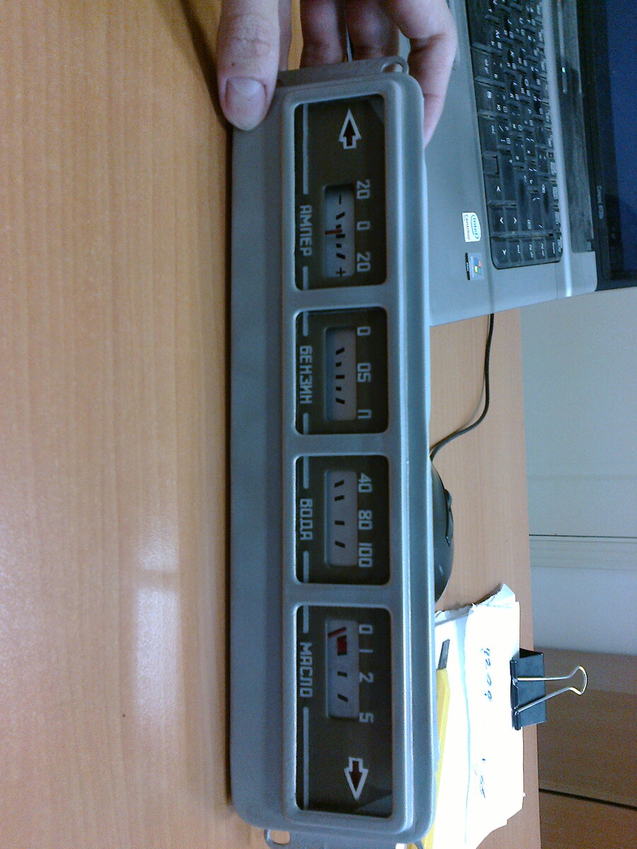

Выкладываю фотки приборки покрашенного данным лаком (зачистка до металла и ~7 слоев лака). Спидометр новый, различий по тону лично я не наблюдаю.

Я тоже использовал этот лак, 8 или 10 слоев накладывал, результат отличный.

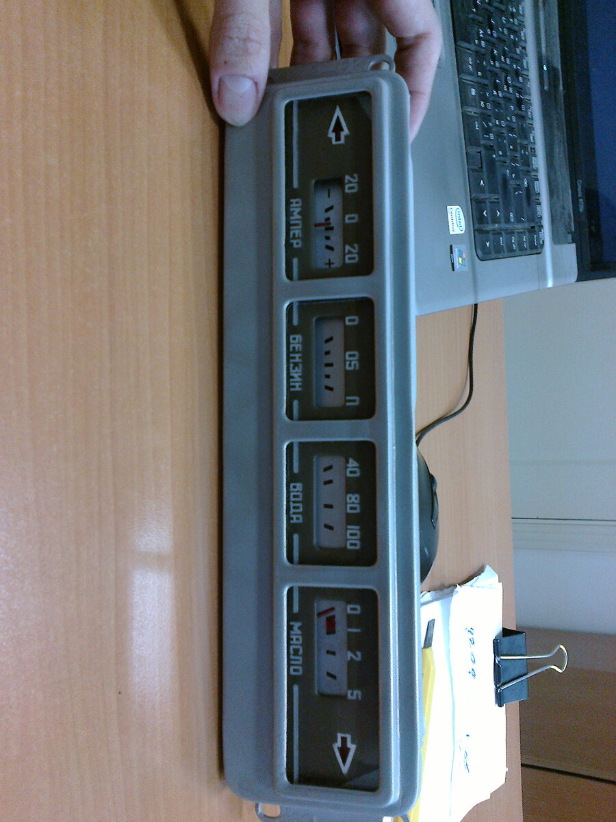

В приборной панели главное как сделать циферки,буковки и линии на самоклеющей плёнке,а в спидометре как снять стрелку,красный фон по вкусу а с этим нельзя ошибаться.

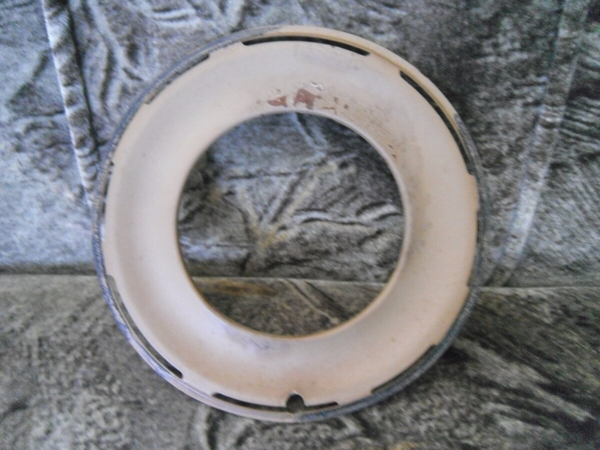

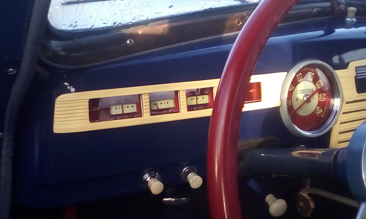

Поддержу тов. Холоднова, правильно он сказал, попробуйте сами, там ни чего сложного нет, ну время потратите, подпрягите родных-близких,пусть тоже помогут, если сомневаетесь.

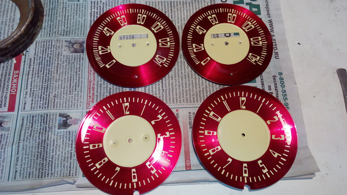

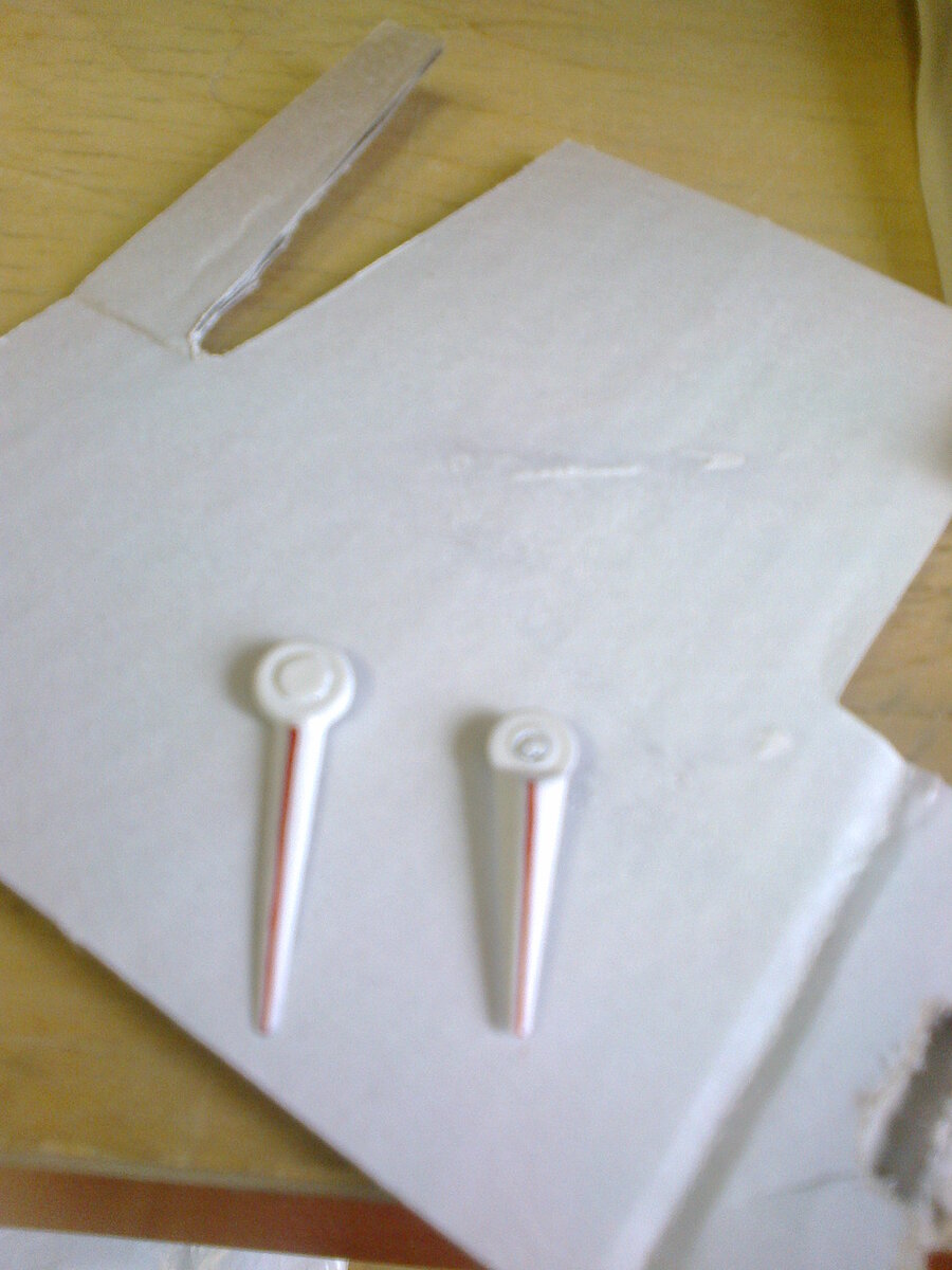

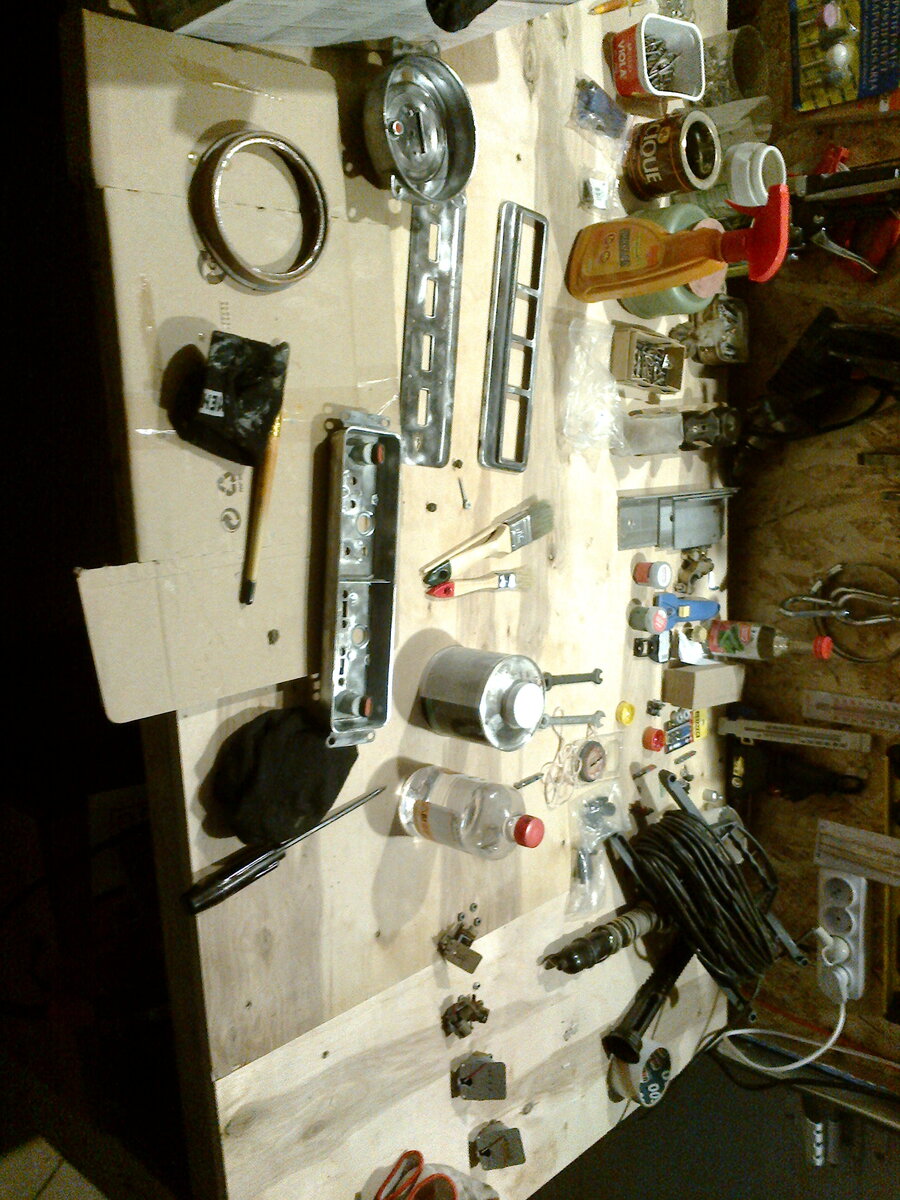

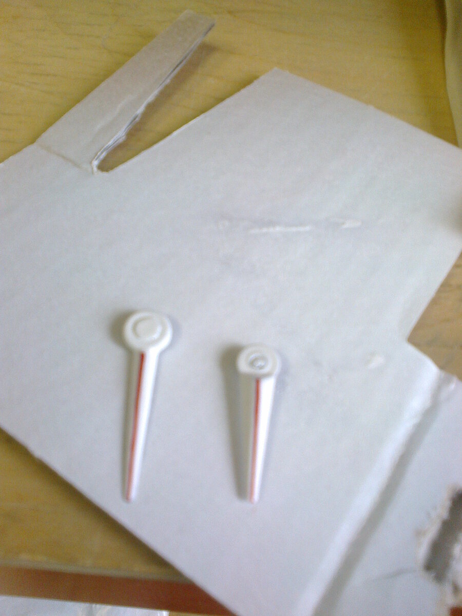

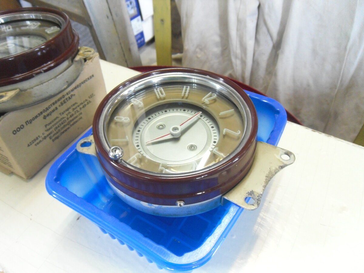

Я году наверное около 12-13 спрашивал у Воронежа про приборы,тогда они стоили по-моему 15 все три, ну я и решал отложить это на потом, а когда пришло "потом" лет через 3-4 они уже стоили 35, ну я понял что лучше попробовать самому, тем более спасибо людям, которые выкладывали тут ход работ, по-моему как раз Ваш земляк, Борян проделывал работу, с красными приборами, читал тему раз 10, долго вертел свои, думал как бы не испортить чего, но глаза боятся а руки делают, пусть получились не как в Воронеже,идеал, но в какой то момент я даже увлёкся, мне процесс понравился. Делал пару-тройку недель, с перерывами, переделками, делал в офисе на столе, делал в гараже, кто то из коллег подсказывал)
По шкалам, у меня по-моему спидометр и приборка были в плохом состоянии, я их заказал с автоклассики, там правда не стёкла а на акриле выгравировано, часы потёр аккуратно на них все шкалы были норм,они были самые приличные. Цифры пробега тоже есть в наличии, даже у Вас,в Питере, дойдите до ретродетали.

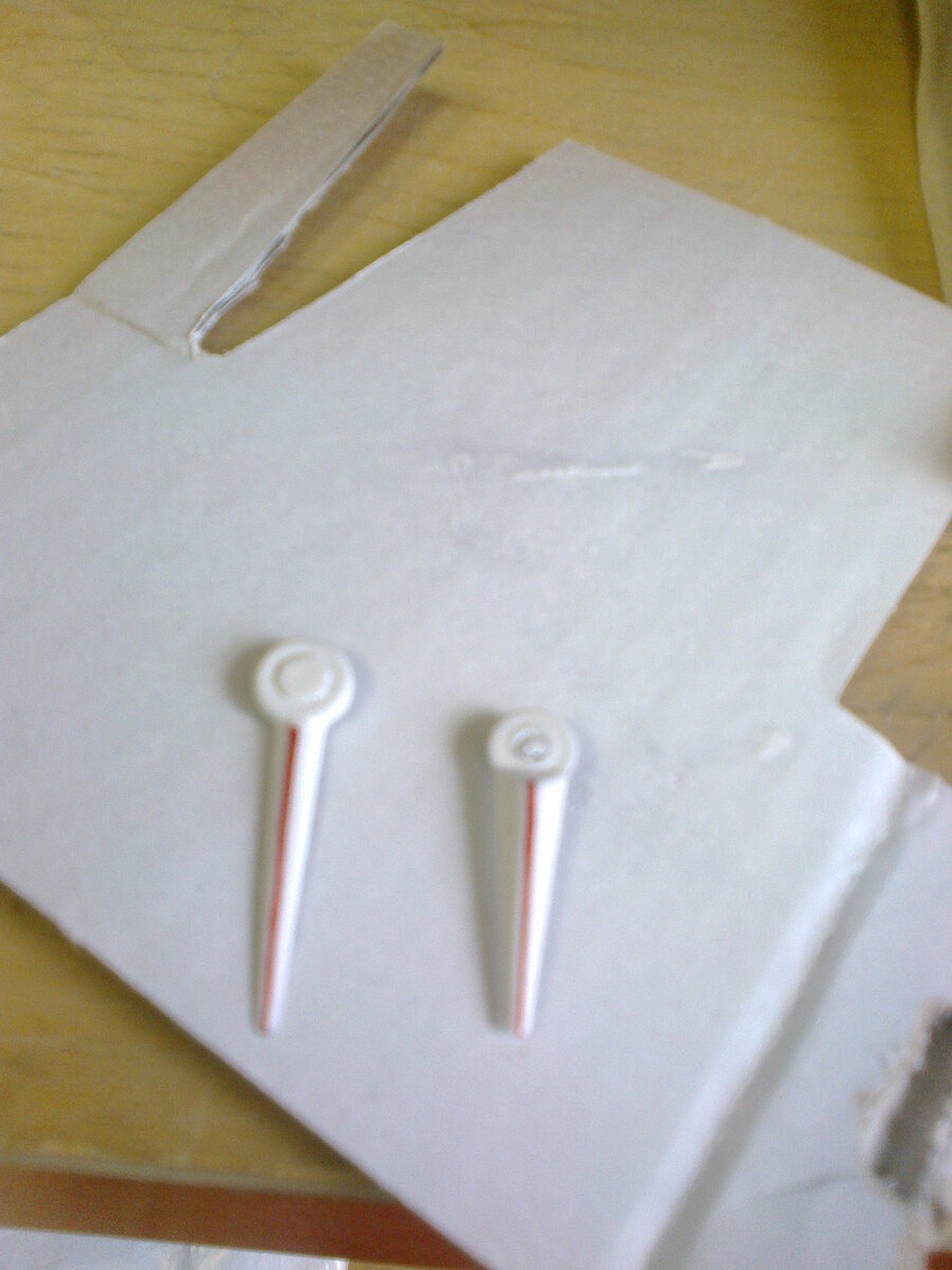

Стрелку перекрашивал много раз, ни как не получалось прямая красная линия как надо,ни у меня, ни у жены, пошел к соседям, у них мастерская ногтей, там девочки рисуют татуаж на ногтях, и они мне с лёгкостью за банку чая нарисовали прямые линии как надо, для них это ерунда, да и кисточки специальные,тонкие есть. Попробуйте найти у себя в городе такую мастерскую, возможно, возьмутся нарисовать Вам шкалы.
И ещё, нет понятия "несправедливо" в торговле) Один продаёт,другой покупает, возможно,лет через 5, это будет стоить не 60 а все 100, его дело предложить, а вот кто согласится, другой вопрос.Конкуренция минимальна, поэтому и цена такая.
Удачи!Фото0366.jpgФото0367.jpgФото0368.jpgФото0373.jpgФото0374.jpgФото0377.jpgФото0381.jpgФото0382.jpgФото0392.jpg
Увы, третью серию можно сделать за пару часов, а вот шкалы второй серии с двух цветным циферблатом и крашеными цифрами/полосками ( не из плёнки) так не получится. Даже смыть старый фон не просто без опыта...
