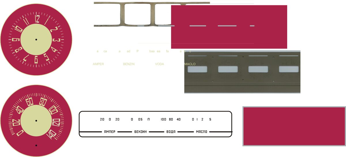

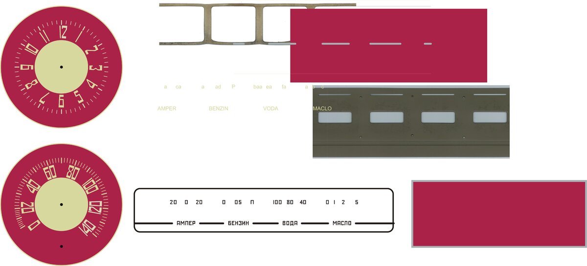

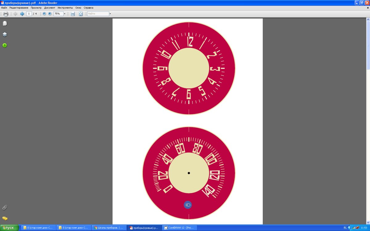

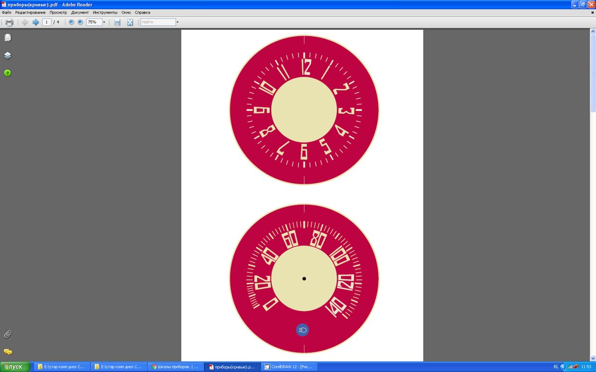

Спасибо, по ссылке сходил, скачал файл в формате ПДФ, если размеры один в один, то попробую на неделе отрисовать в Кореле и отнести рекламщикам. Вот заготовка в кореле.
а прислать сможете?и какова цена?
2 793
5 157
Зачем отрисовывать? Просто открыть ПДФ корелом и сделать Save as, если рекламщикам нужен именно .cdr
Там всё векторное :)
Да в 14 Кореле всё открылось))), качество файла хорошее, векторный рисунок.

это пдф из корела, если надо могу скинуть в почту.
Или можем положить здесь на форуме в разных вариациях

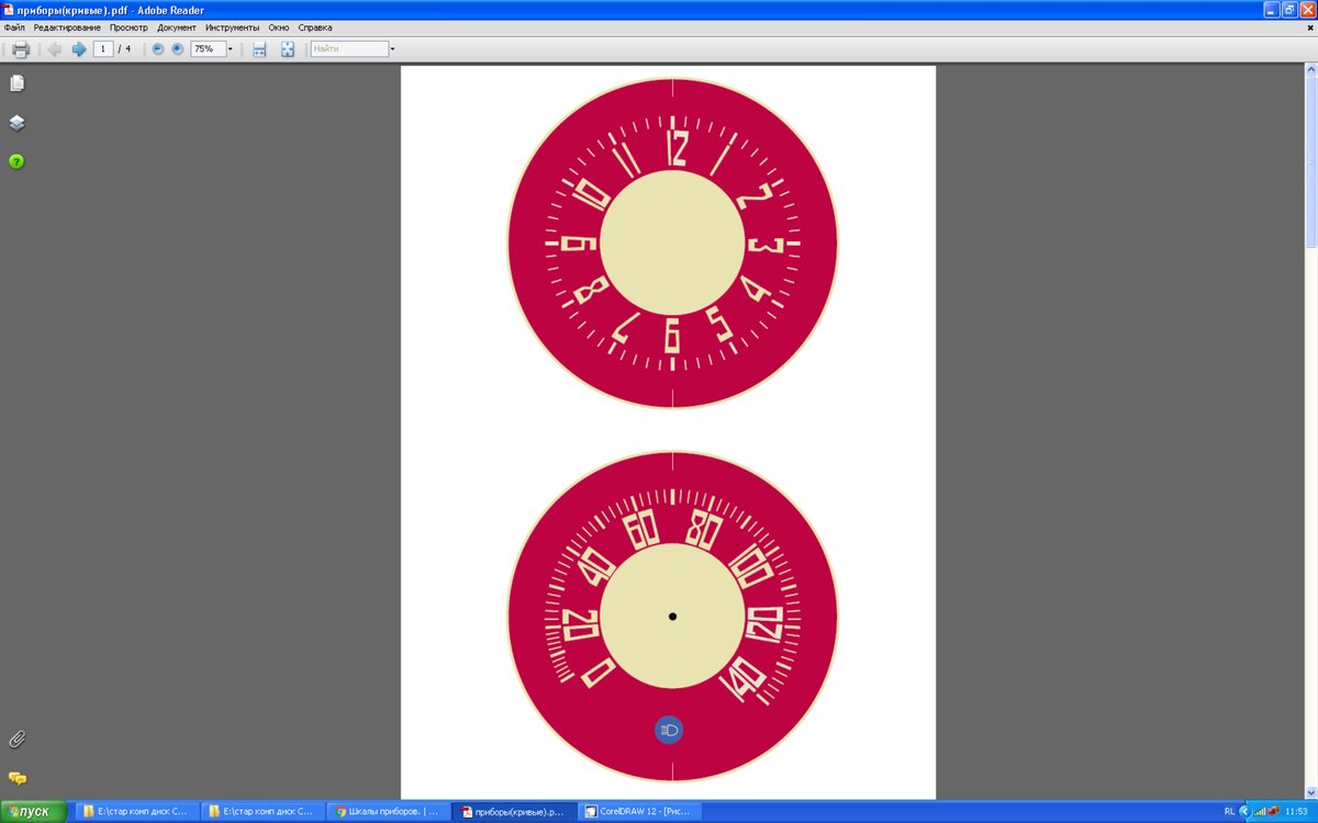

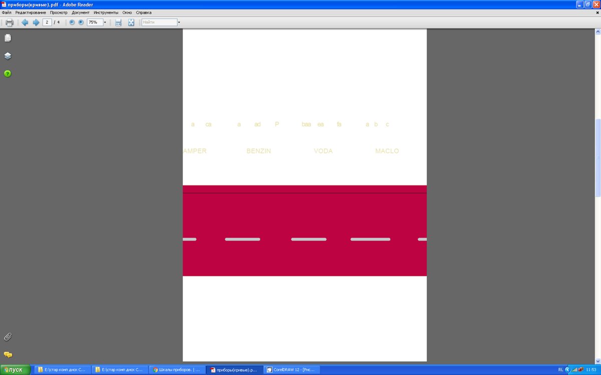

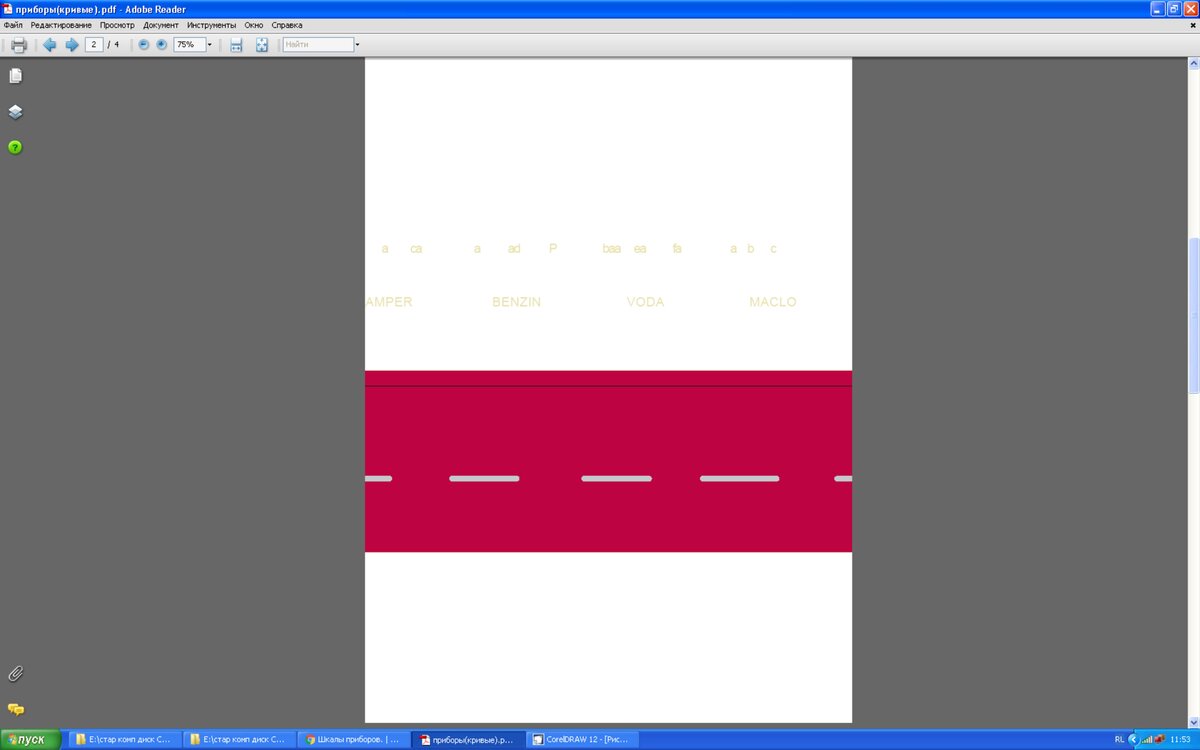

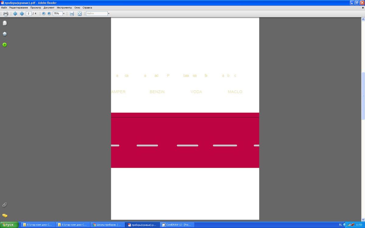

Да, всё скачал, циферблаты цветные - всё отлично, с приборкой в ПДФ и соответственно при открытии в Кореле - вот такая картина, но вечерком сяду - доработаю.
8 989
8 591
Ну приборку я не делал... не дошли руки. Надо шрифт дорисовать
Цифры рисовал с оригинала
Давай почту, сброшу корел. Я там отправлял тебе письмо, но толи не дошло, то ли адрес не верный.

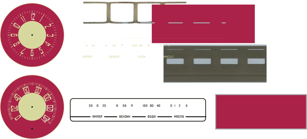

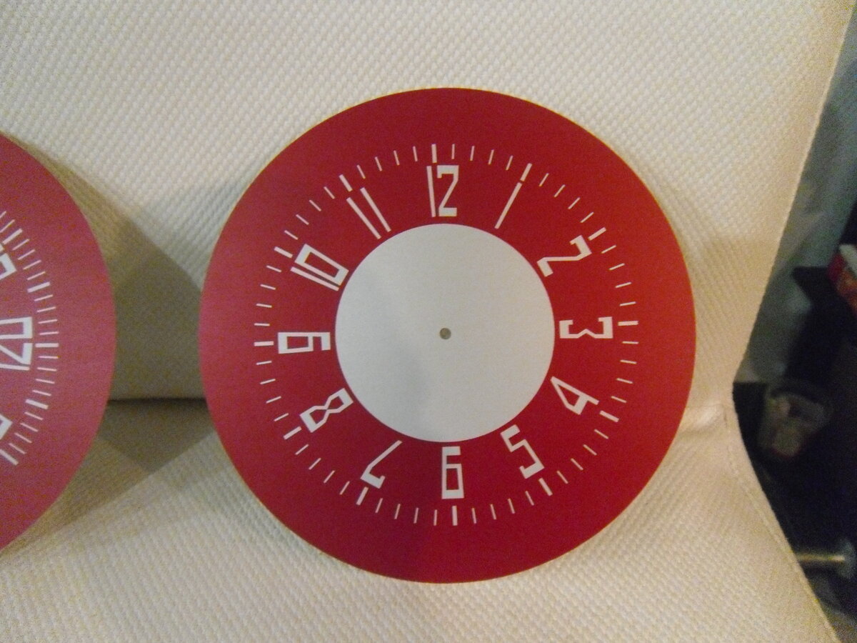

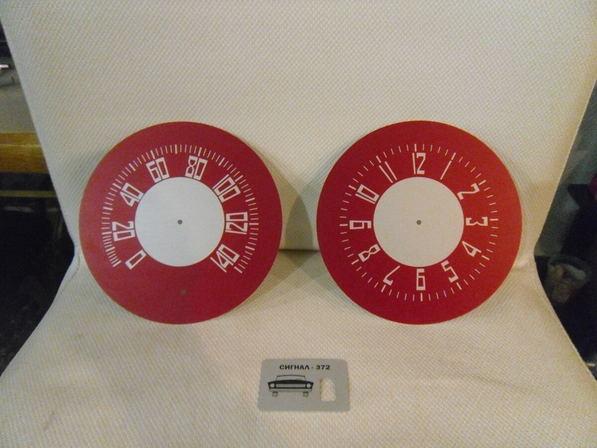

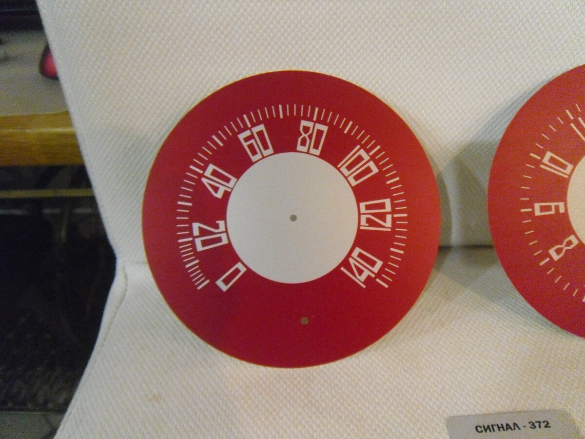

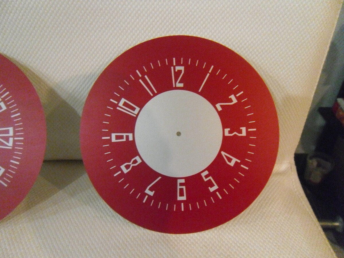

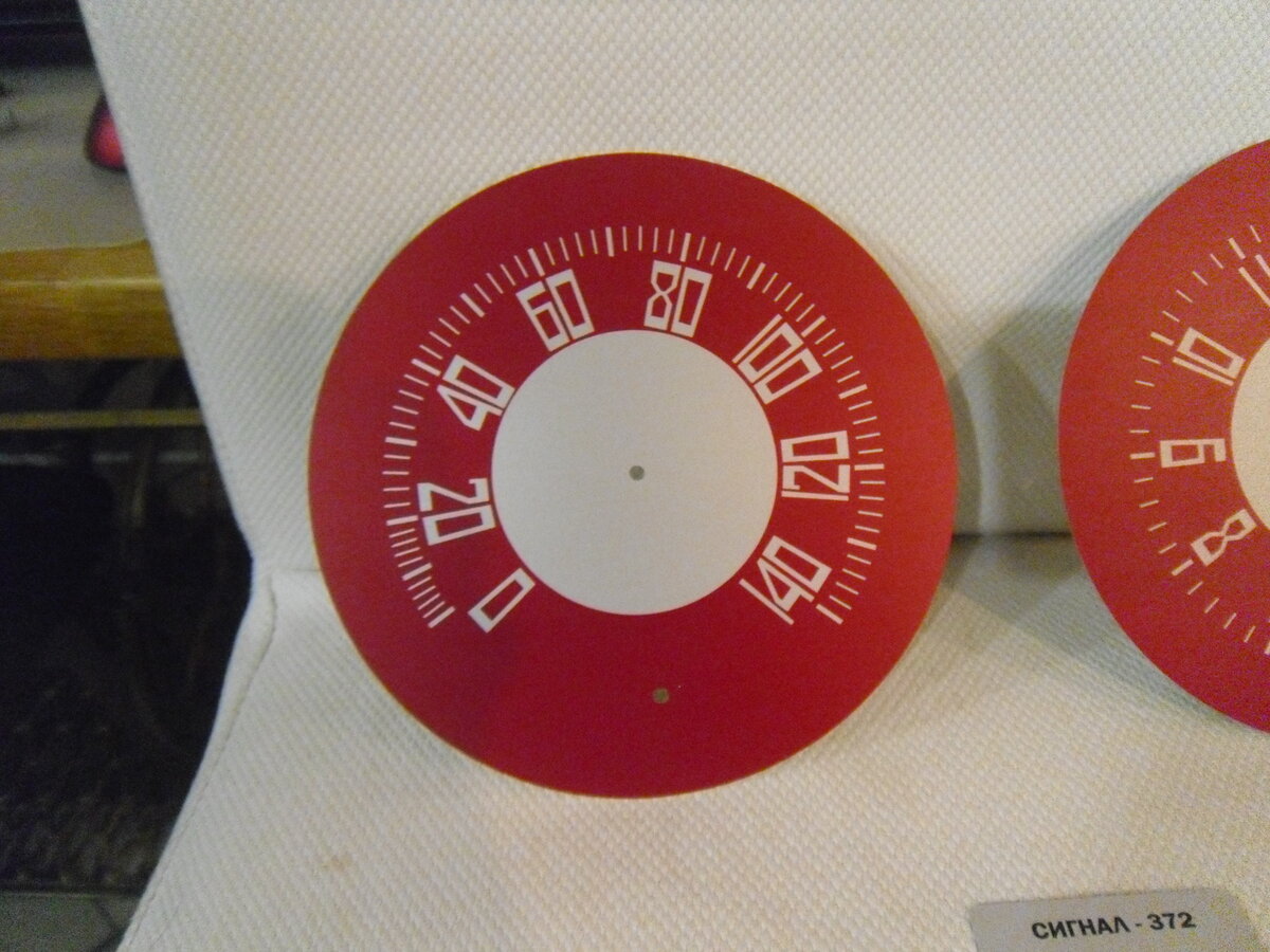

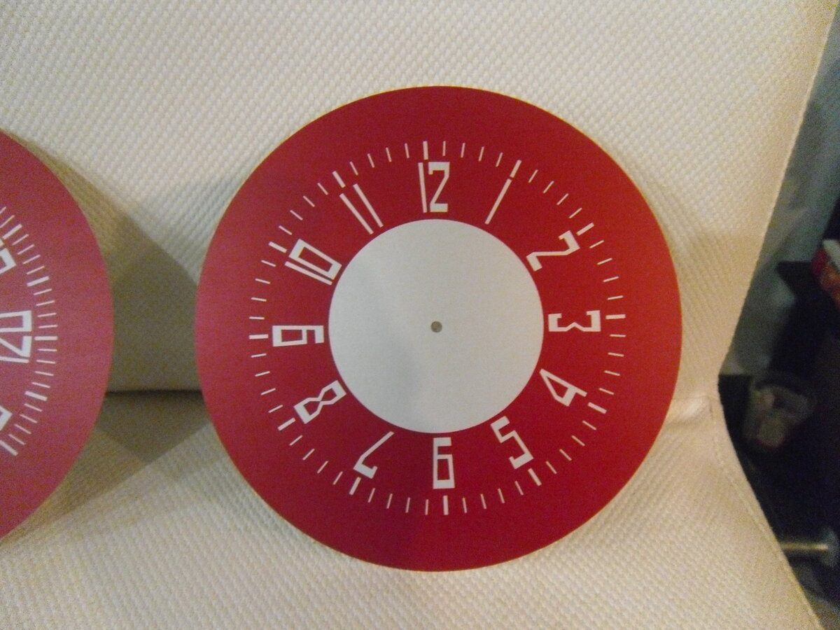

Сегодня отнёс рекламщикам файл, немного доработал спидометр и часы, приборку начал, но не успел. Вот пока в таком виде файл.
Рекламщикам скинул фото Жениных циферблатов для примера, но конечно лучше оригинал, а не фото они сказали (для достоверного подбора цвета). Материал - 0, 5 или 1, 0 мм алюминий. Пака попробуют сделать только круглые приборы и цвет подобрать.
Обнаружились проблемы:
1. На круглых циферблатах есть вырезы под саморезы и счётчик пробега. Также на часах снизу есть вырез под полукруг. На приборке ес-но вырезы тоже. Для их точного вырезания на станке мне надо сканы всех трёх приборов. Тогда смогу точные размеры перенести в файл и на резку в будущем.
2. Ещё нужна толщина циферблатов.
3. Желательно конечно образец (оригинал) по цвету подобрать (где взять образец). У меня где-то на полке лежат хорошие часы второй серии, но думаю там циферблат тоже мог выцвести от времени.
13 333

Ребята, вы ударились не туда. Кмк совершенно лишнее делать новодел шкал!!! Смывка старого покрытия, полировка, окраска фонов и нанесение через вырезанный на плоттере из ракала трафарет желтой краски. Все. Шкалы выпуклые, с круглой проштамповкой, загибом плоскости над одометром, да полно старых шкал ориджинал!

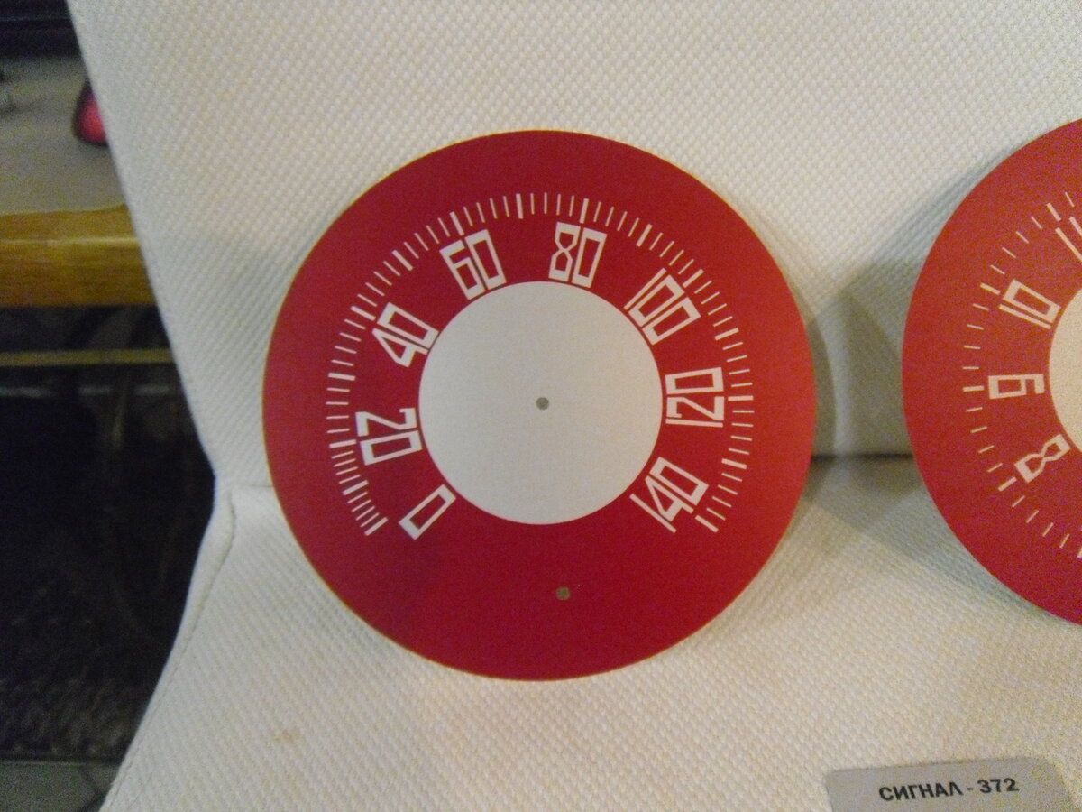

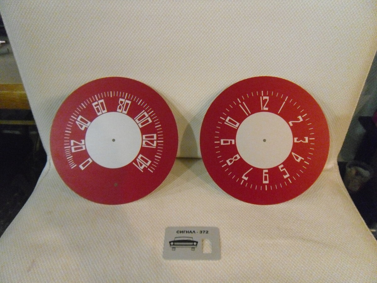

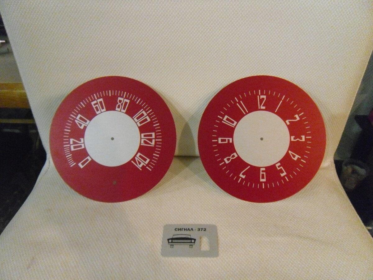

Сегодня забрал у рекламщиков шкалы приборов. По цене выходит 500 руб две шкалы - это спидометр и часы. Если ещё приборку, то комплект - получается рубликов 750-800. Для блеска можно вскрыть лаком по желанию. Ну и ещё как писал в теме ранее нужны:
Это всё не для меня (у меня третья серия), сделал для общего понимания ценообразования на ремонт циферблатов. Либо за 5000 штук ручная работа двух циферблатов (приборка входит сюда или нет? непонятно), либо бюджетный вариант три предмета за 800 рублей, два за 500 руб. Разница в 10 раз, кого какой вариант устроит? А так по готовому файлу для рекламщиков проблем сделать нет;)

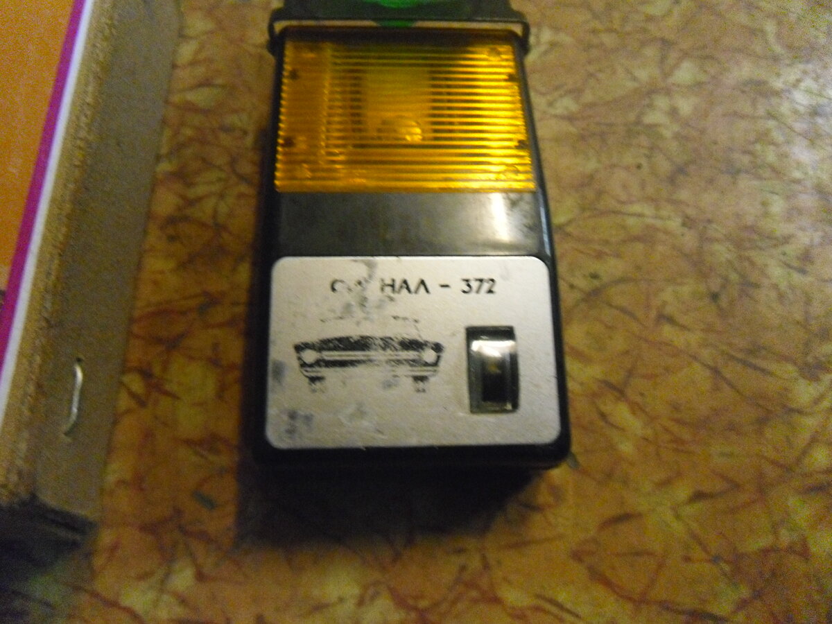

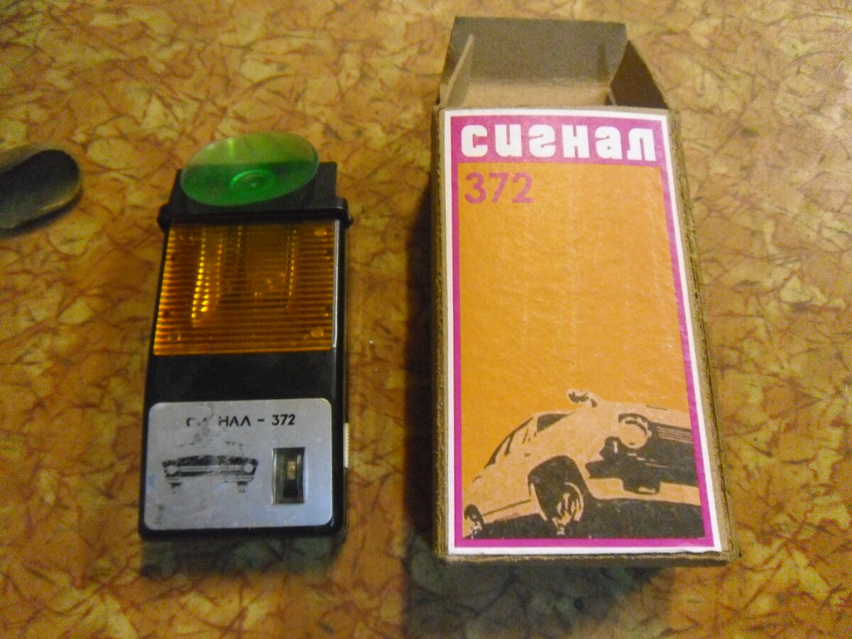

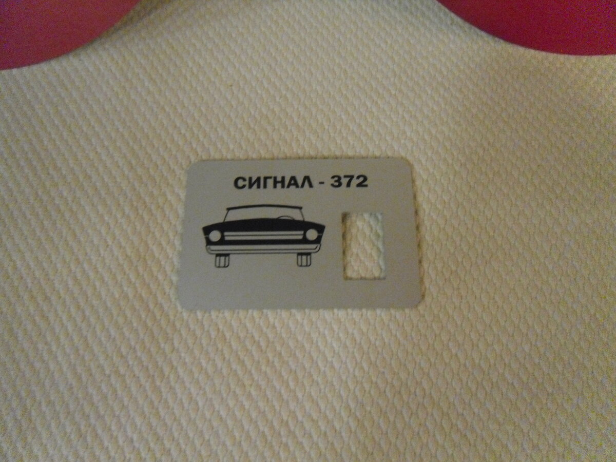

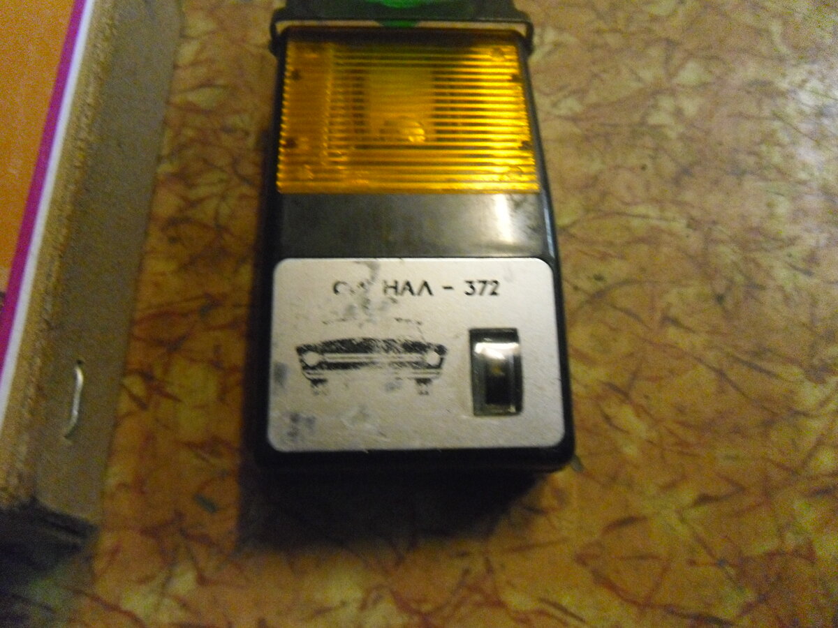

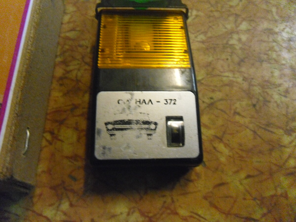

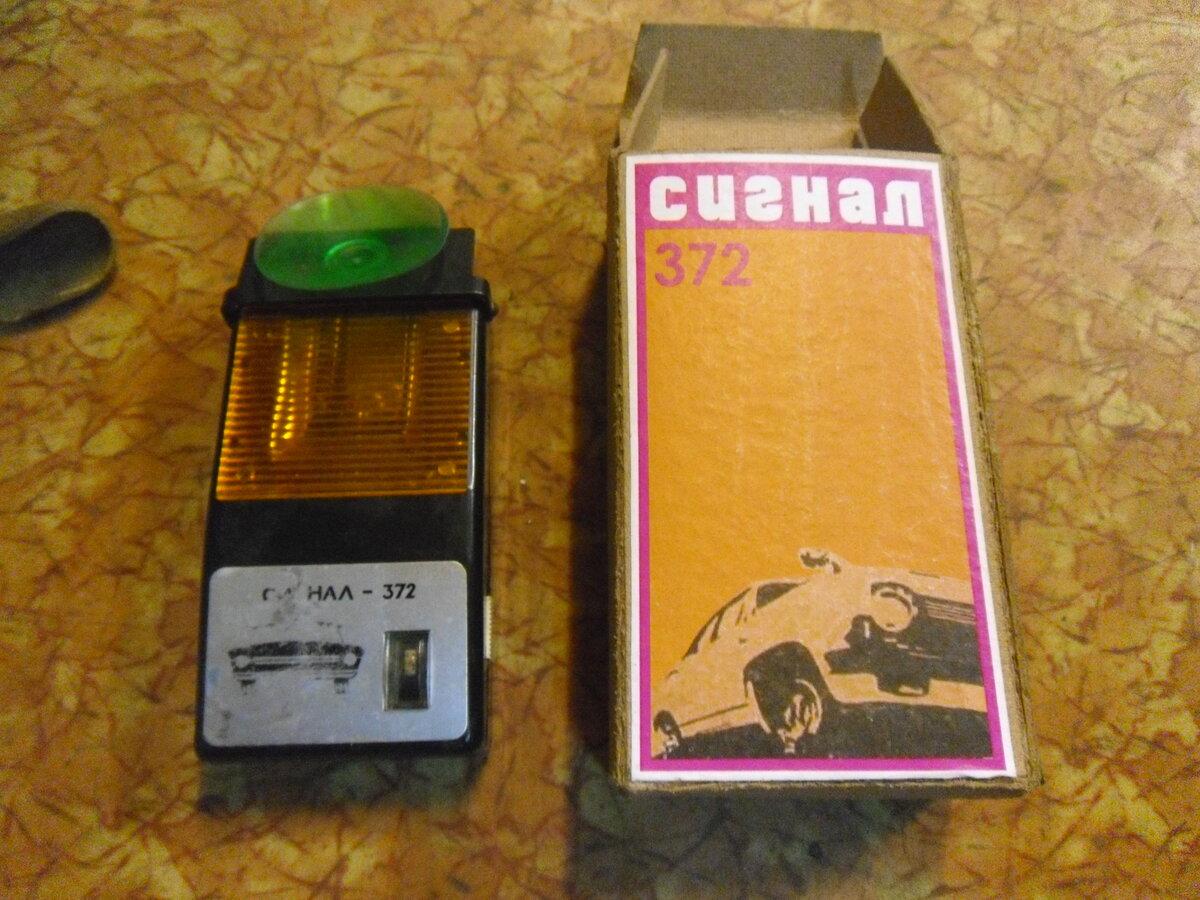

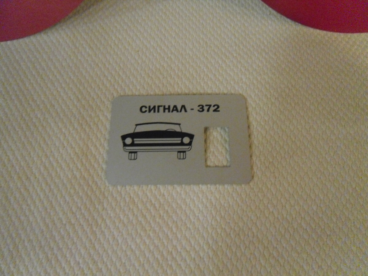

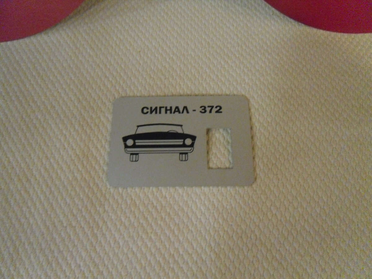

Р.S. Маленькая штучка на фотках - это для моего ретро - сигнализатора. Обошлась в 23 рубля, всё сделано по размерам с оригинала)))
Р.S. Контрольный образец шкал пойдёт на изготовления часов - сувенирчиков, знакомая мастер поставит механизм и стрелки - новогодний сувенир)))
