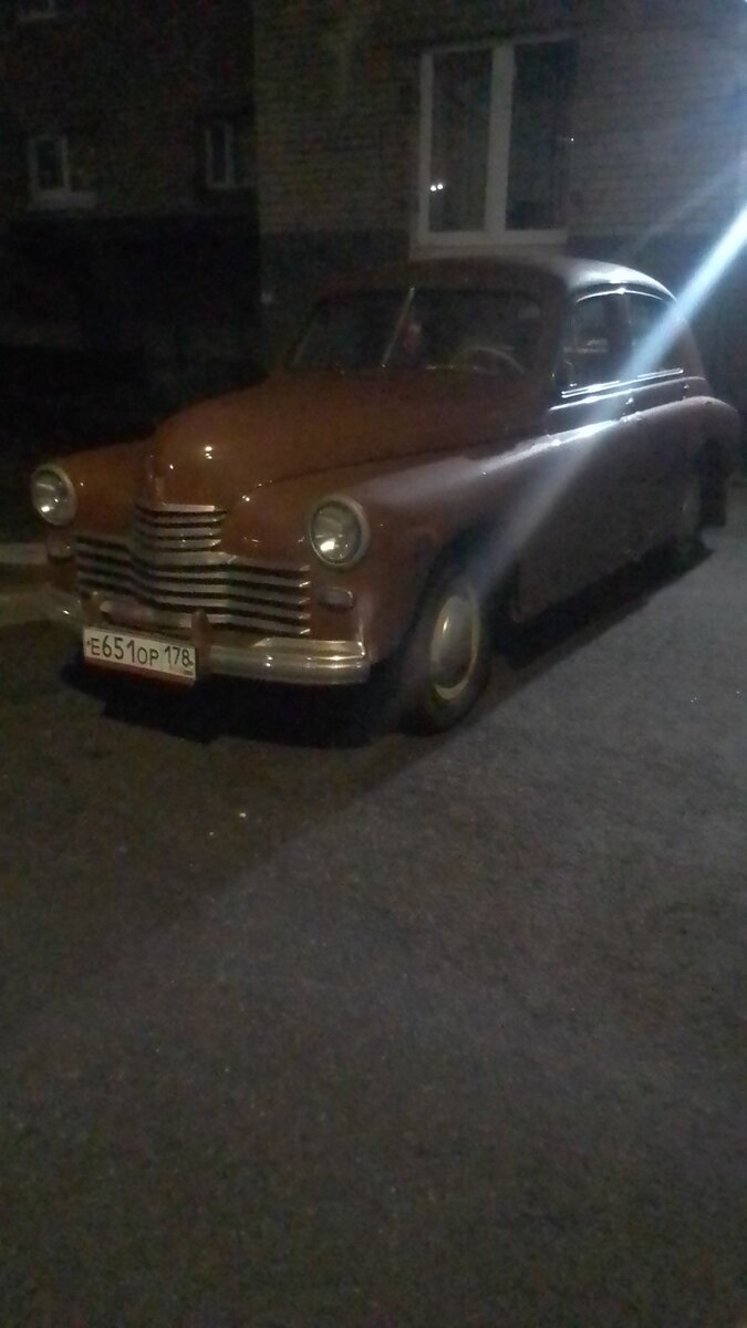

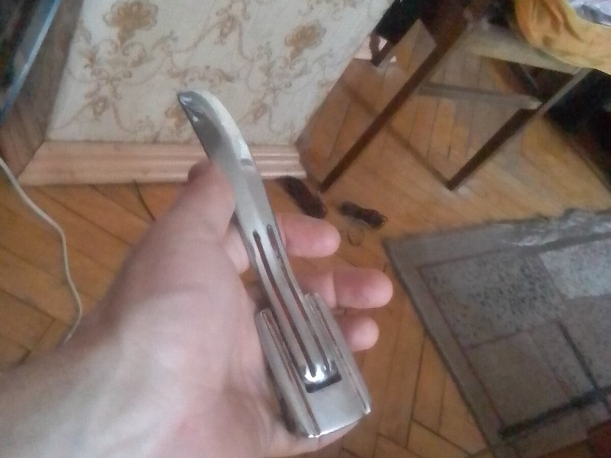

Приобрел вот такие ручки на мою Победу как на фото,там одна из них,но все никак не могу понять правильно ли я делаю.
Повторюсь ибо где-то уже писал об этом.
Победа у меня 1954 года выпуска,с заглушкой под приемник,естественно
без антенны в крыше,но на ней была решетка радиатора улыбка от третей серии,руль от третей серии,козырьки от третей,ручки наружные от третей серии,хотя внутренние и ручка багажника с полосками от второй.
В крыльях же были дырочки под решетку тельняшку две штуки,от сюда следует вопрос:
1)у меня Победа подколхоженная ещё
В те времена под третью серию(хотя трудно представить чтоб директор который ездил на ней колхозил бы ее) и кстати он евреем был.
2) это переходка с второй на третью где кузов был ещё без антенны.
3)может на заводе было много деталей на трешку сделано а на двушку кончались и на последние версии девушки вляпали детали от третей?
4)или о
на починена после дтп? Хотя я перебрал ее следов дтп нету совсем.
Прилагаю фото ручки что хочу поставить ибо все же третья серия

Да, у вас явные ранние крылья и стоять должна на этой машине именно тельняшка. Посмотрите на расстояние от фары до подфарника и сравните с тройками. У вас ранние крылья под тельняшку :)
Автомобиль могли просто ударить спереди, а потом починить тем что было. Ну и потом, не все знают что победы по сериям различались. У меня, к примеру, стоят разные крылья, и разные ручки дверей, хотя с машиной получил в подарок целый мешок ручек, в том числе те что должны быть...
Настоящие крылья что были на победе когда я ее купил это на фото где она ещё с улыбкой на фото где она уже с тельняшкой я другие поставил ибо те украли во время разбора и хранения перед покраской.

Ранние крылья горизонтально практически прямые и горшок фары находится в углублении. Поздние крылья при виде сбоку имеют небольшую выпуклость по всей длине и выпираюшее вперёд место крепления горшка фары. И подфарник на раннем крыле находится немного ниже относительно фары, чем на позднем крыле и на крыле от улыбки
Значит на фото где она с улыбкой ещё у нее не полные крылья,соответственно и улыбка тоже не от нее,значит я не зря поменял на тельняшку,значит вернул как было,и у меня не заводской выкидыш?

Ручки с полосками это вторая серия. У меня тоже 54год. Крылья поздние от трёшки отверстия лишние остались.

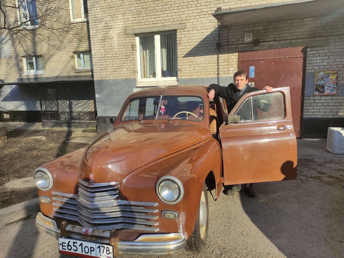

Вот как она сейчас выглядит
